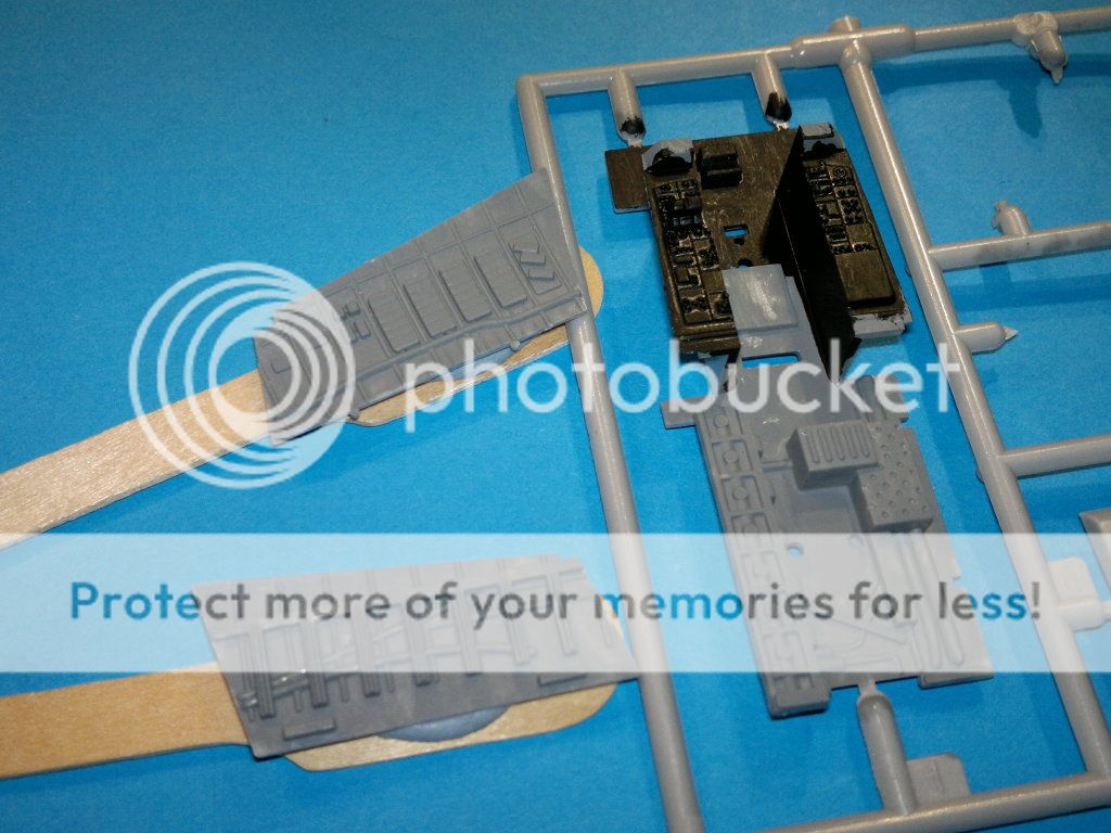

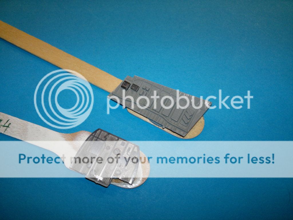

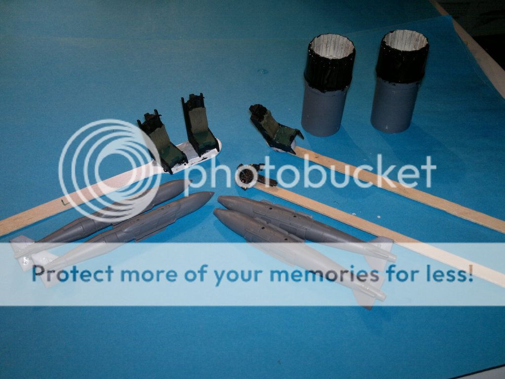

Under veckan som gått har jag byggt som en galning.
Det behövs om jag ska ha en sportslig chans att få tre F-15 klara till den 14.e april.
Baz C blir fullt extrautrustad med ets och resinutblås.
Så jag har bockat ets och målat cockpit.
Sen håller jag även på med att få ihop Ra'am

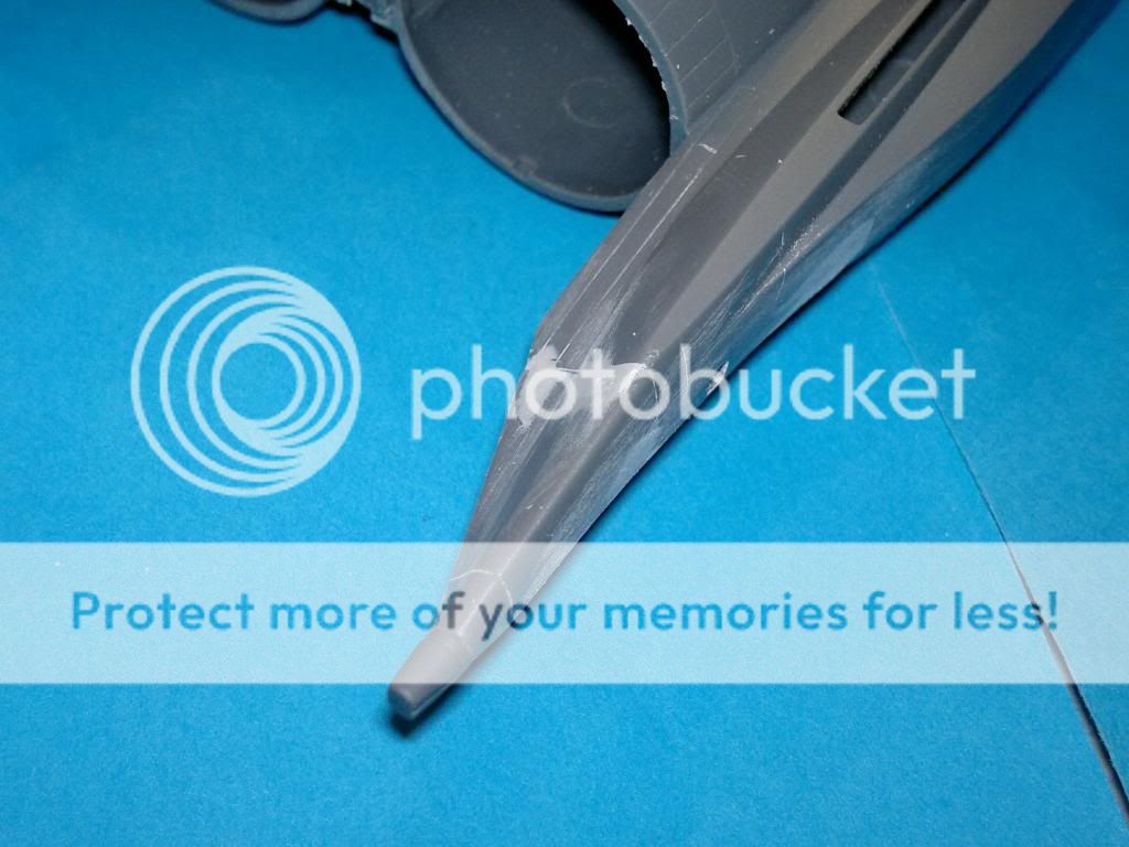

Givetvis kapade jag på fel ställe när jagb skulle byta ut stjärtspetsarna, så det blev till att laga.
Baz B är under målning, och planen är att nu under helgen få ihop Ra'am så pass mycket att den ska kunna börja målas under veckan som kommer.
Fortsättning följer..

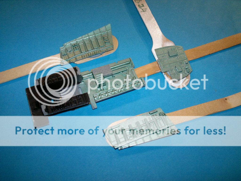

Sv: IDF/AF Baz & Ra'am - Hasegawa & Academy 1/48
Heh, elektronikrummet ser ut som det har fått en släng Aotake (den där mysiska turkos-metalliska japanska primern eller vad det nu var)
Men allt ser helläckert ut!
Japp stämmer bra det.
Det är Xtracolor X159 Interior Blue/Green.
En härlig färg.

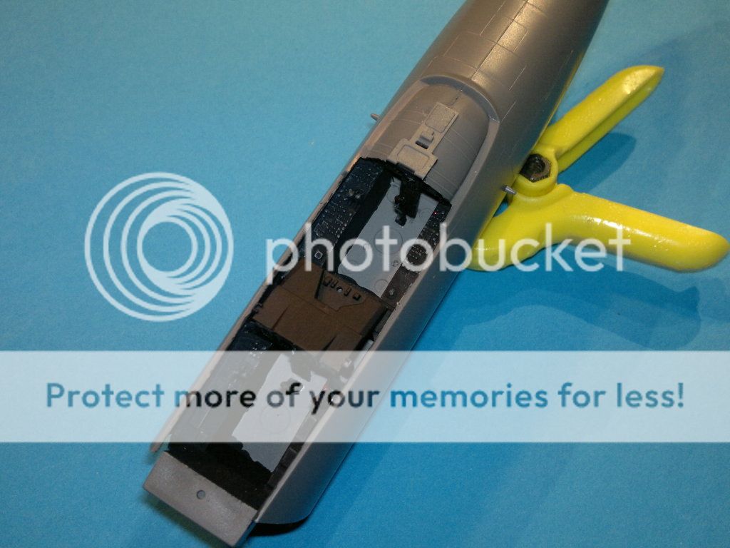

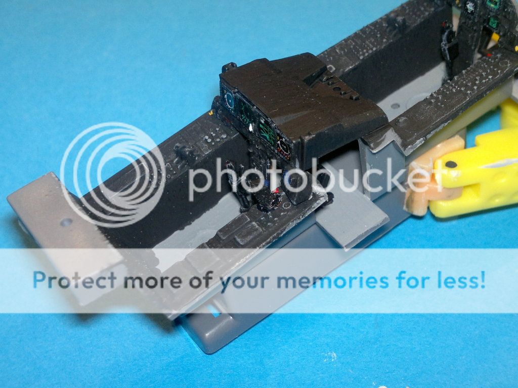

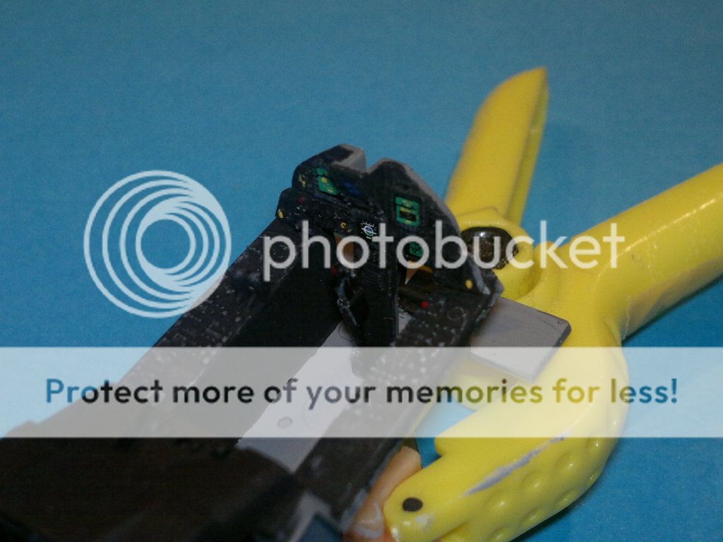

Mina F-15 har fått denna behandling under veckan.

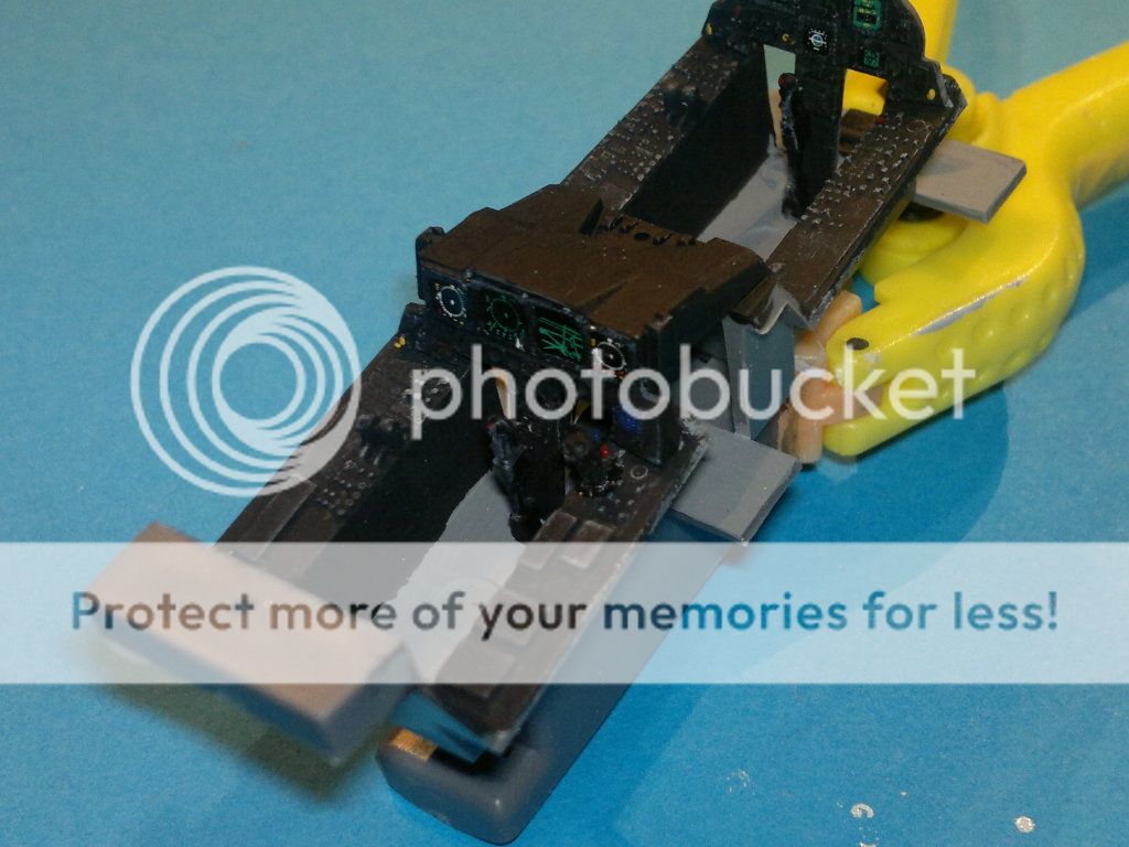

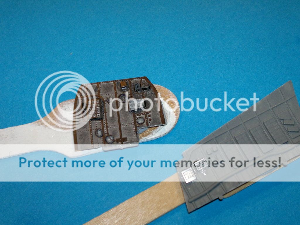

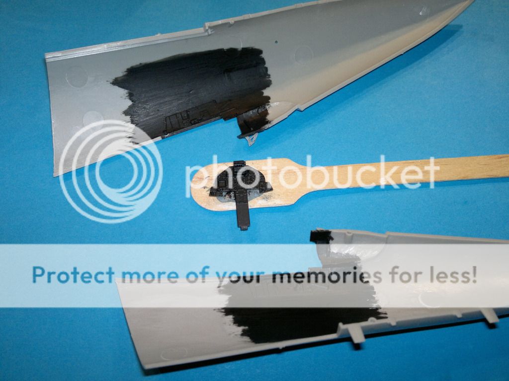

Ra'am cockpit.
Academys cockpit är inte en korrekt cockpit för en F-15I.
Det saknas två joysticks i baksätet.
Jag hade två över från Blackbox F-16 cockpit set.

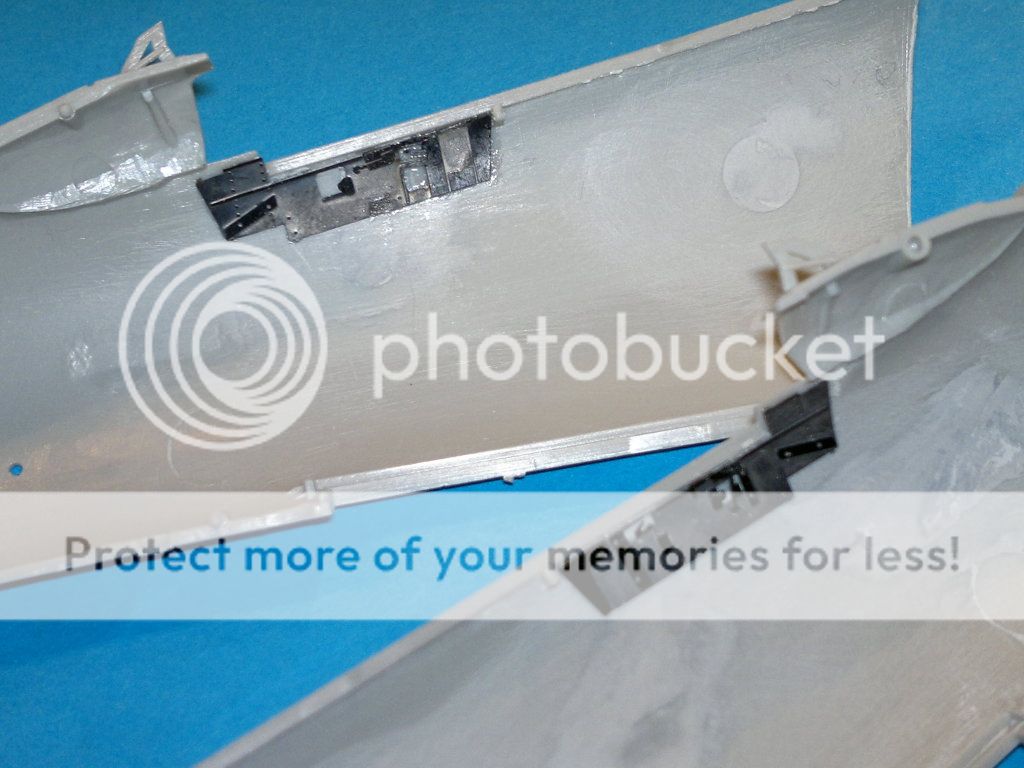

Så var det dags att limma fast fronten till resten av flygkroppen.
För att få en lite bättre infästning så limmade jag dit ett par styrbitar på varje sida.
När detta torkade passade jag på att fixa till ett par andra smådetaljer.

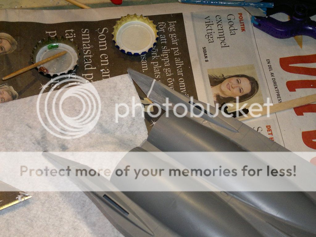

Hejsan.
Jag gillar inte att sitta hemma sysslolös, så jag fuskade några minuter här och där under dagen i dag vid både byggbord och dator.
Nu tror jag att jag lyckats förenkla livet med det nya utseendet på "fotohinken".
Dvs få den att se ut och uppföra sig som den gamla versionen

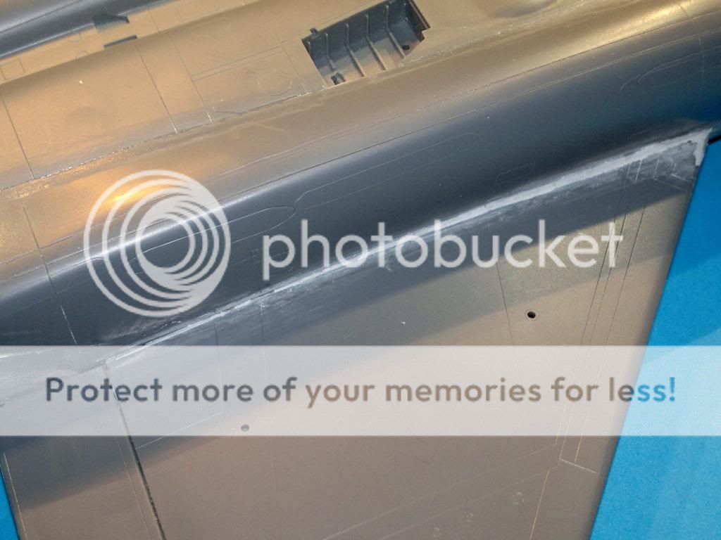

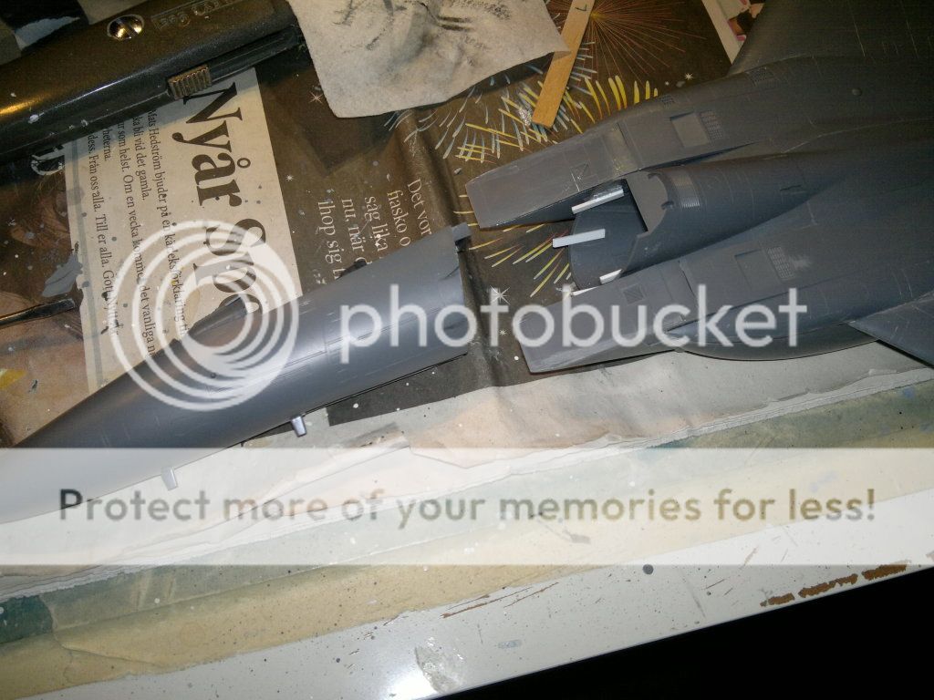

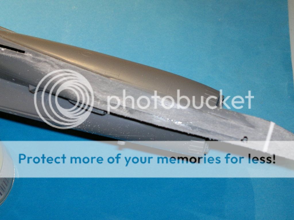

Nu har jag lyckats slipa och spackla nästan alla fogar på Ra'am.
Academys F-15 håller inte samma fina passform som Hasegawa och Revell.
Men jag behövde inte använda överdrivet mycket spackel.
På vingfogen testade jag det jag har sett här på forumet.
Jag tejpade och sen spacklade på det.
Funkade jättebra.
Och istället för att topsa med aceton, drog jag penseln med nagellacks borttagning rakt över fogen.
Funkade bra det också.
