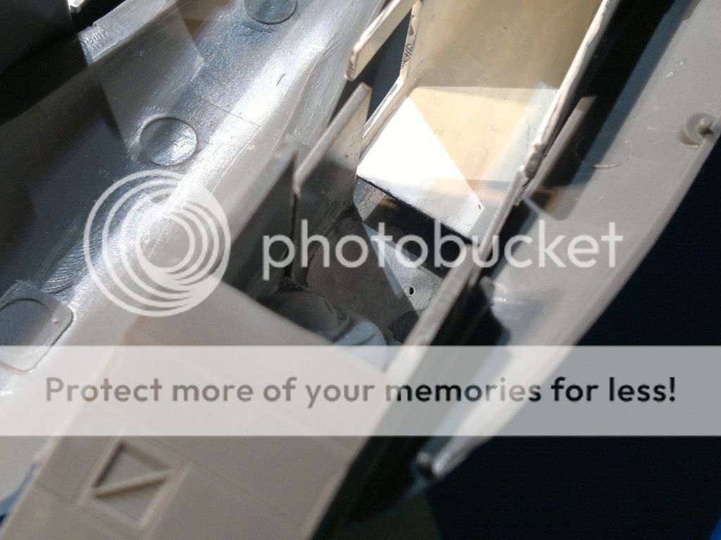

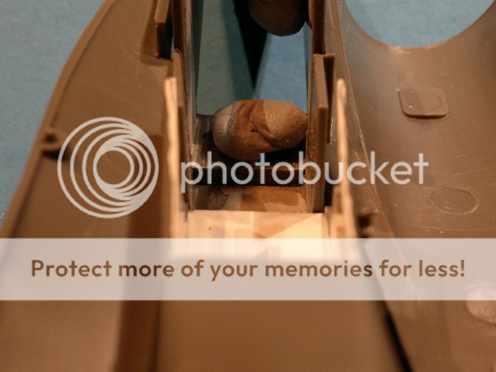

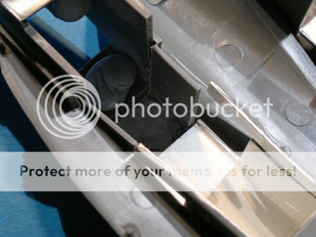

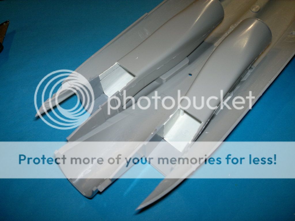

Hej,
Nu har jag grunnat lite på problemen med luftintag/kanaler Stefan beskriver i sin Ra'am tråd.
Hålen i sidorna verkar ju helt galet vid första anblicken.
Men kan det vara så att urtagen sitter på fel väggar?
Om man byter ytor med urtag.
Då skulle en läpp finnas som ska in mot bakkanten på luftintaget.
Men så är ju inte fallet.
Hasegawa och Revell har en liten kvadrat som limmas i skrovet för att komma upp i nivå med kanalen.
Tyvärr hittar jag ingen sån del på gjutramarna här.
Och inget nämns i beskrivningen.
Jag tror att det är den som saknas, om nu inte urtaget hamnade på fel yta i kanalen.
Om jag har funderat rätt så ligger kanalen rätt i höjd och då ska också den lilla klacken i mynningen vara kvar.
Den lilla kvadraten kan inte vara så himla svår att fixa till med lite plasticard.
Och gör man som mina bilder visar så kan man markera var luftintagets bakkant kommer för att underlätta en snygg anslutning.
Stort tack till Stefan som uppmärksammade problemet och fick mig att börja tänka istället för att bara gå på.
Fortsättning följer.

Ja, det var så jag BORDE ha gjort, men jag såg inte den lösningen!
Hade konstruktören bara svängt ner kanalerna lite så hade det funkat!
Nåja, min lappning av kanalerna ligger såpass långt in så det blir i stort sett omöjligt att se.
Men nu vet jag hur jag skall göra på nästa Eagle!

Snitsig lösning Bosse!
Pinsam miss av Academy...

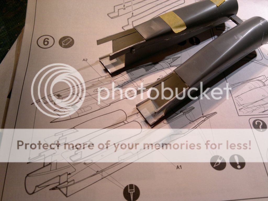

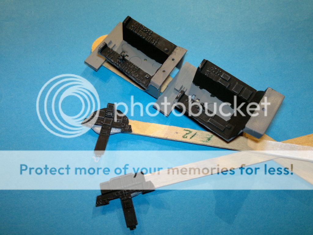

Så där ja, då har vi kommit fram till dagens F-15 uppdatering.
Nu har jag börjat plocka ihop min Ra'am.
Först in med luftkanalerna.
Under tiden dessa torkar, passade jag på att torrborsta lite i cockpit.
I morgon är planen att få dit dekalerna i MFD:erna och kladdat dit lite mer färg.

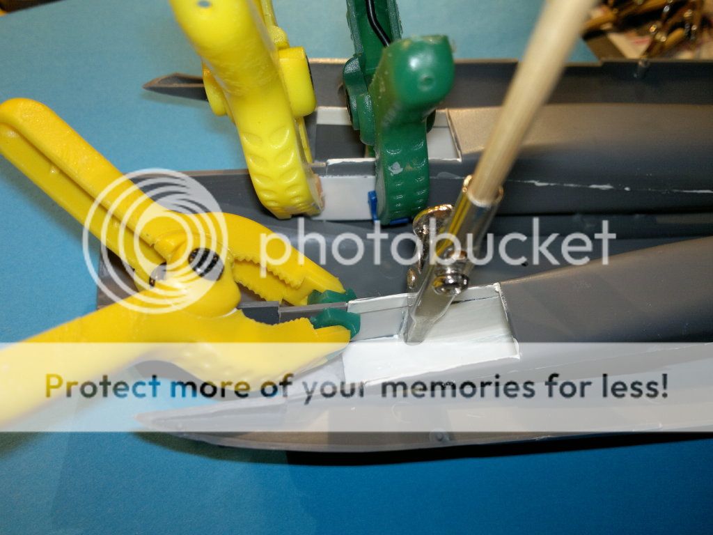

När detta var fixat var det dags för att sätta igång och fylla igen hålena i luftkanalerna.
Jag har också skurit till den lilla bryggan som fattas mellan kanal och intag.
Den kommer på plats i morgon.
Sen har Baz fått första lagret färg.
Xtracolor som vanligt.
Och det innebär långa torktider.
24 timmar mellan lager ett och två.
Och med det säger jag God Natt.
Fortsättning följer...

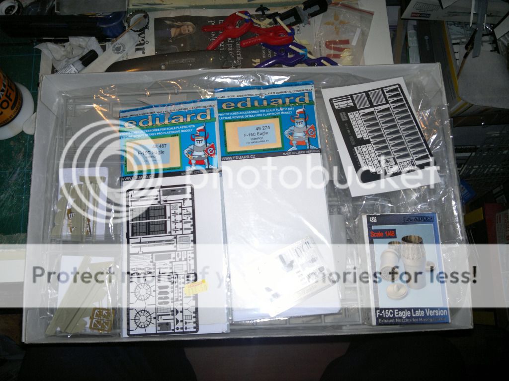

Okey, Ni bad om det och här kommer den.
En Baz C, beväpnad till tänderna och lite till.
Det kommer att bli en kombo av detta.
Air-to-air.
Air-to-ground.
Det jag ska använda är.
Hasegawas F-15.
Paragon Python III & IV.
Eduard ets, invändigt och utvändigt.
Aires utblås.
Quickboost katapultstol.
Academys JDAM's, rester från min Ra'am.
Och ska detta över huvudtaget vara möjligt att få klart före 14.e april så är det lika bra att börja nu.
