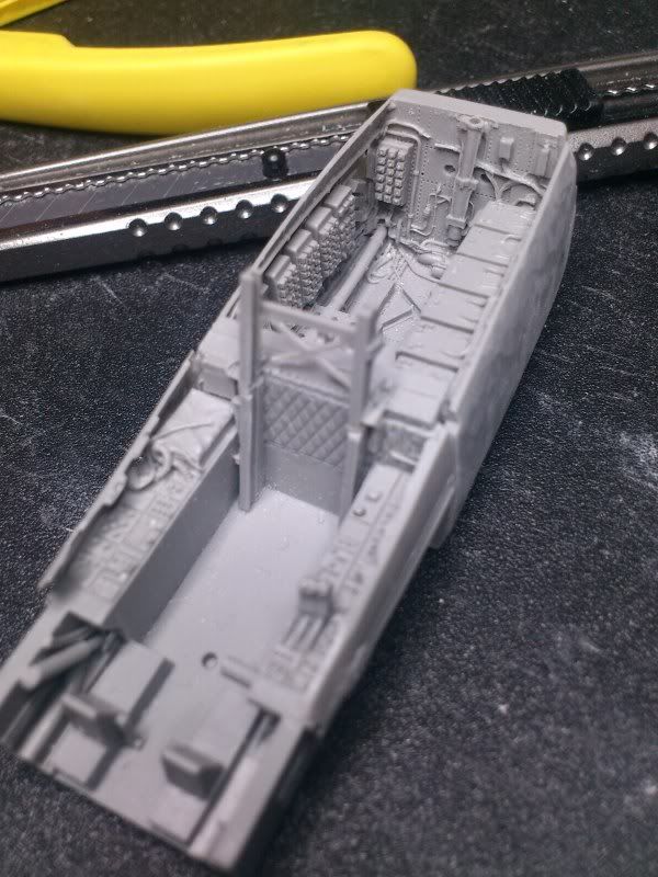

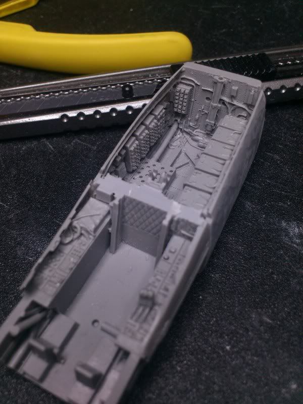

Har visst tappat bort bilden på cockpiten, men skit i de... lite byggbilder på de som gjorts.....
De blev en hel del karvande och putsande för å få dit cockpiten men de ser hyffsat ut....

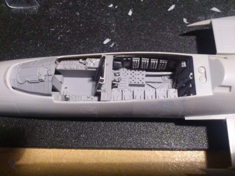

Då har de pillats lite mer......

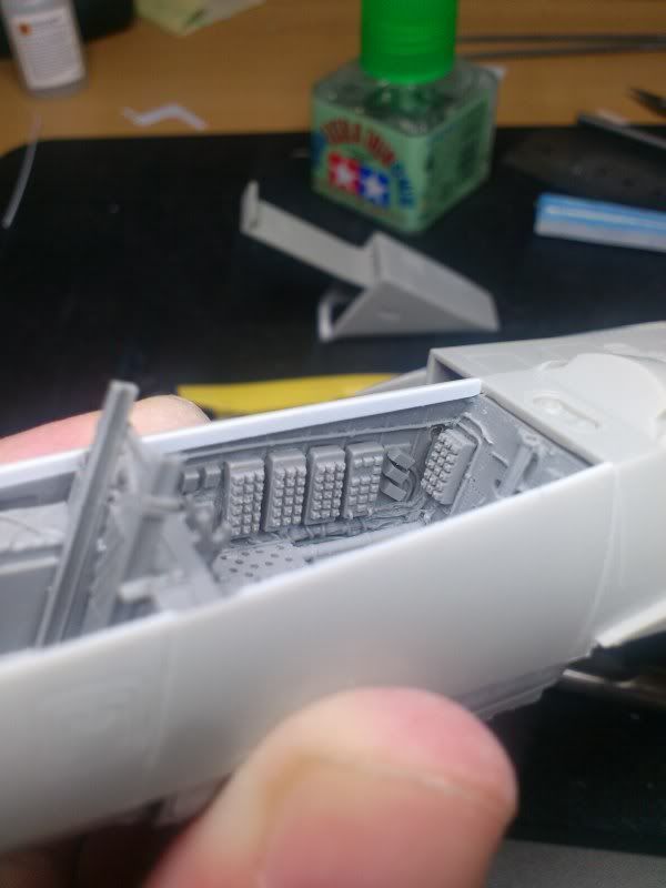

Fick för mig å "detaljera" lite mer i cockpiten.
Lite pillgt men enklare än jag räknat med =)
Resultat....
Blev en fin kant som döljer kanten på resin baljan
Men på grund av detta så vart jag även modifiera lite bakom stolen så det kom i jämnhöjd med med resten av baljan...men de gick som en dans...

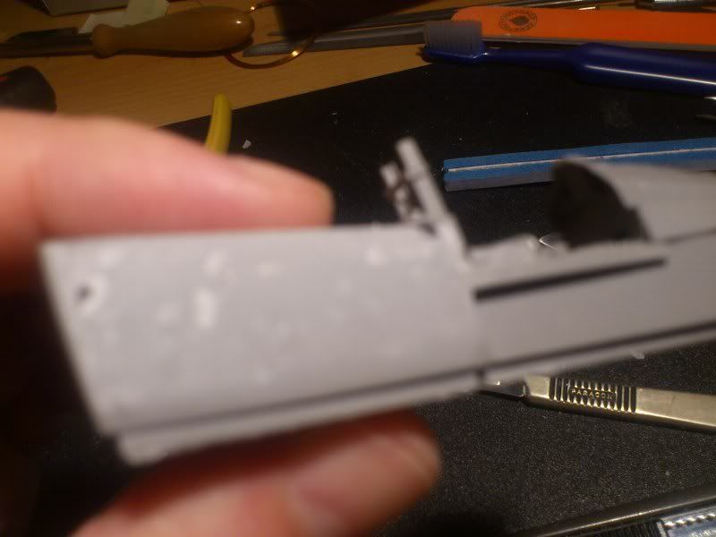

Lite spackel på de där så blir de bra, på tal om spackel så fick insugen sig en omgång...
Ihoplimmade och nyristade panellinjer på den ena...
Luftbromsen fick sig en kladd...blev sådär, kanterna blev inte bra, får kladda lite till......
