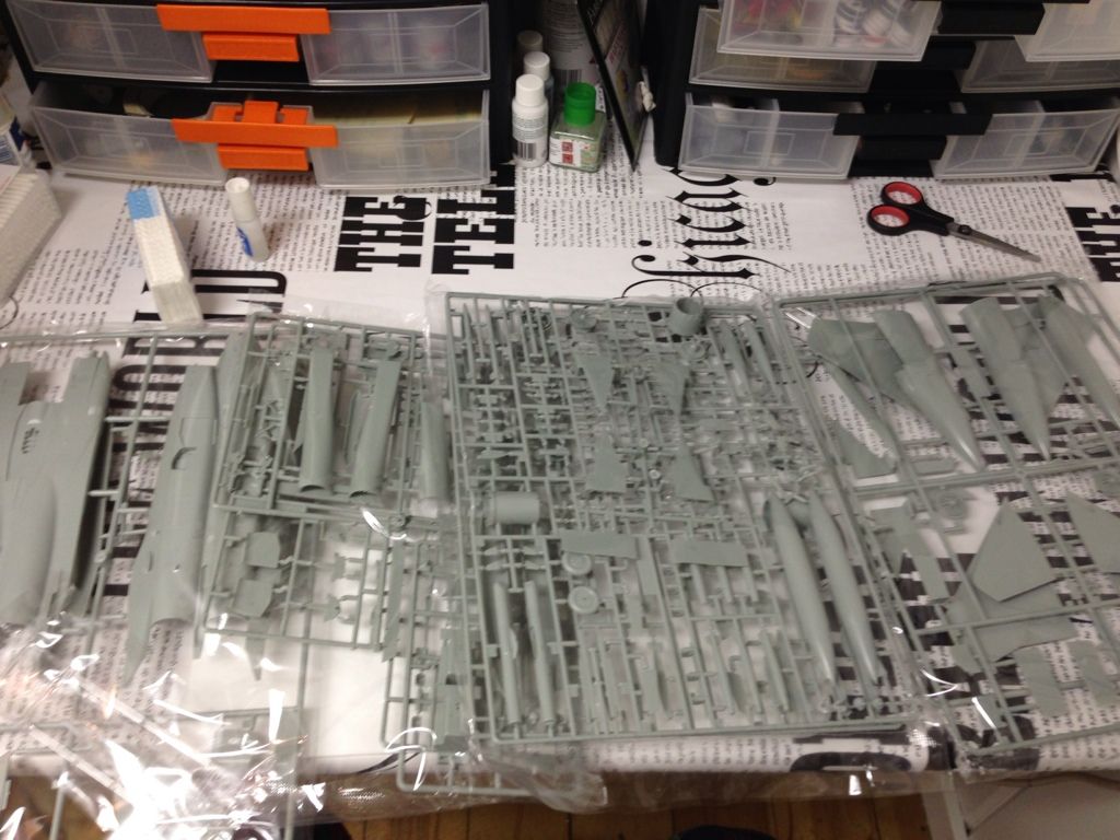

Lådan.
Innehållet som så småningom ska bli en Örn

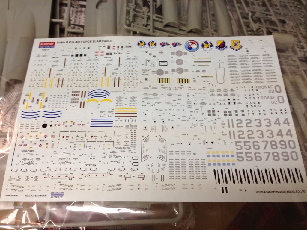

Dekaler

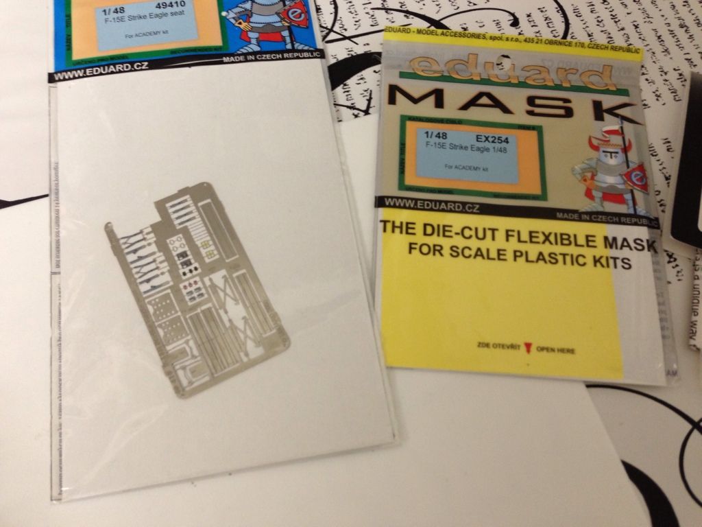

Masker och ets-bälten.

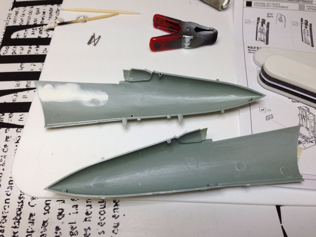

Slipat bort lite skräp.

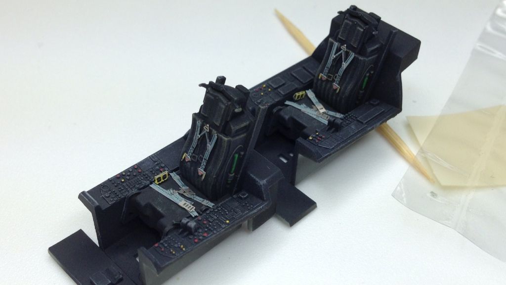

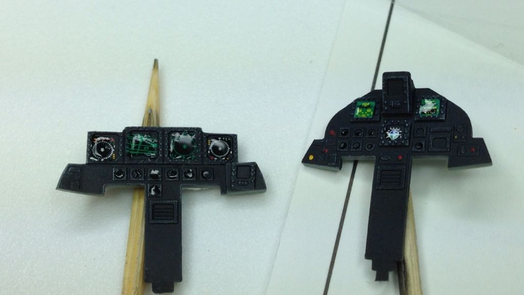

Cockpiten strax färdig, svårt att få liv i helsvarta baljor, torrborstade ganska hårt med två olika grå, sist fick stolarna lite kaki.
Instrumentpaneler, använde dekalerna som man fick med, med Tamiya clear ovanpå.

Tjusig cockpit du bara fik till lite sådär!

Holy s**t so snyggt instrumenten blev på cockpit panelen!!!

Inlägg av linusorn i lör feb 02 2013, 22:10
Riktigt snyggt. Men bara synen av det där dekalarket gör ju att man behöver terapi!

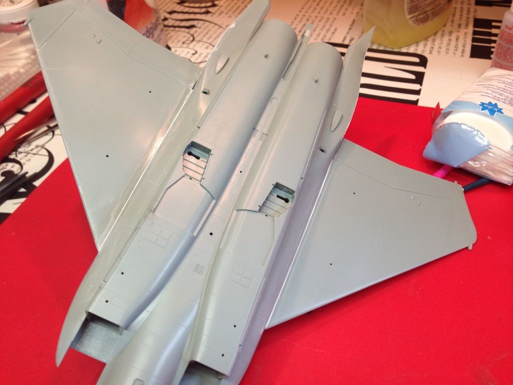

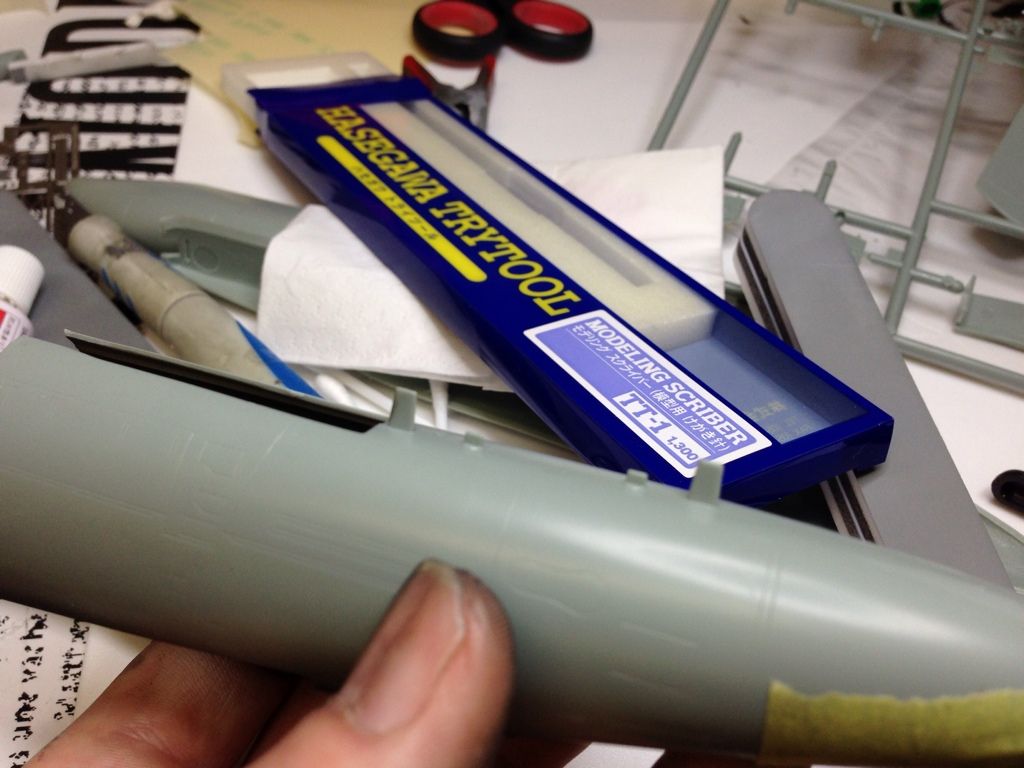

Då så kör vi en liten uppdejt.

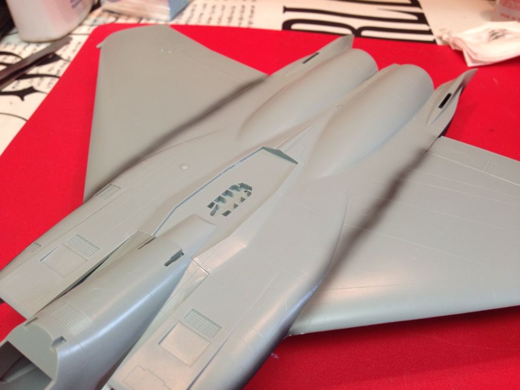

Kroppen ihop limmad, dock inte luftintagen. Dom kommer på efter nosen.
Blev ingen glipa på ovansidan.

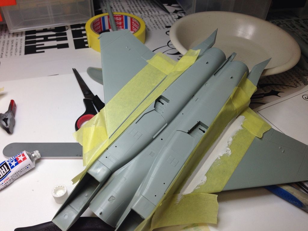

Under blev det små glipor på vardera sida, bara att plocka fram spackeltuben å tejp.

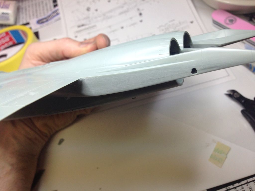

Fick lite konstigheter baktill, men inget allvarligt.
Passar på att kolla extra noga med lite svart, när jag ändå hade svart i sprutan.
Fogen färdig, använde mej av Aceton och topz till detta, perfa för skarvar som är svårslipade. Bara att ta Aceton på topzen å gnugga på spacklet, Å resultatet blir kanon.
Dessa antenner ska inte vara här på Koreanen, så dom får gå.

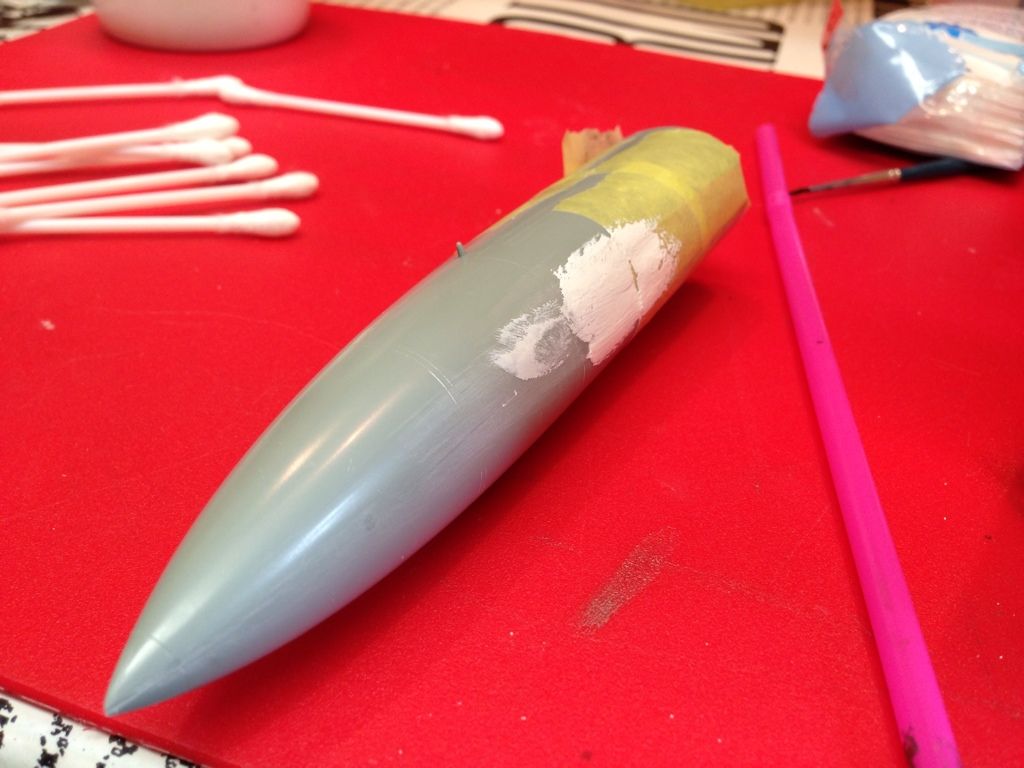

Undersidan nosen spacklad.
Skarven på ovansidan kommer att få sej en skvätt superlim.

Bra koll på spackelspaden också =)
Sv: F-15K Slam Eagle ROK Airforce
Inlägg av linusorn i sön feb 03 2013, 19:39
Snyggt jobbat. Kanonjobb med gliporna!
Inlägg av Janne.S i sön feb 03 2013, 19:48
Fint spackelarbete!

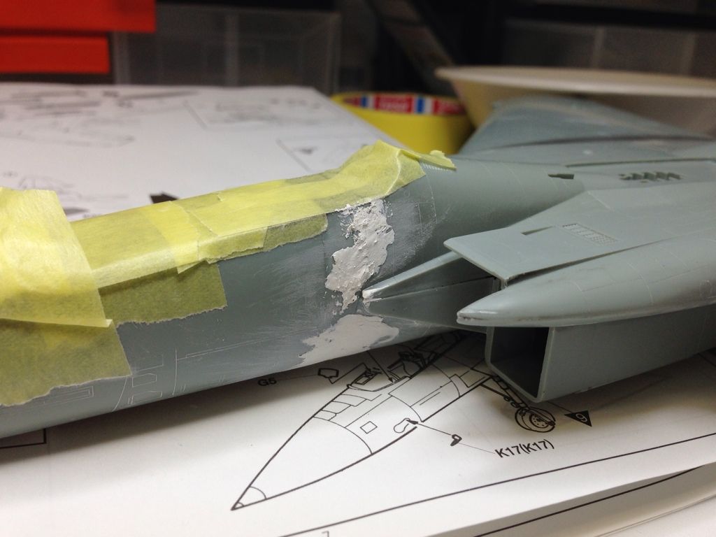

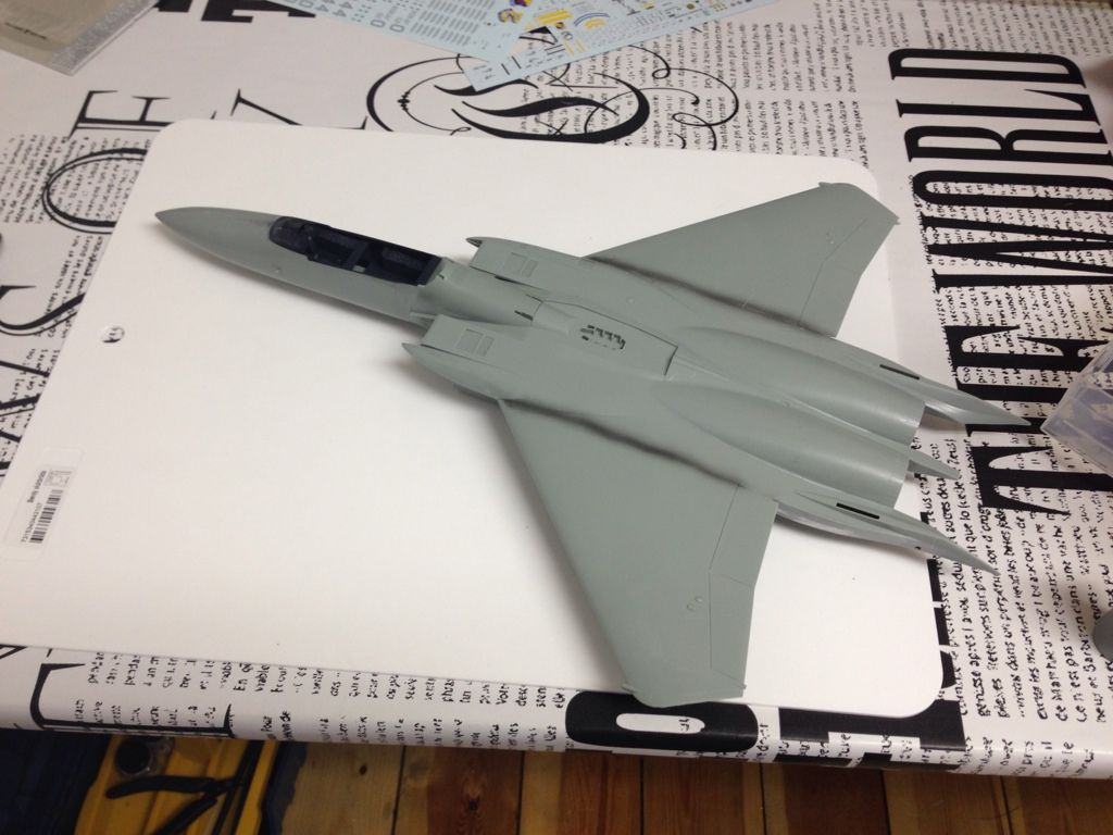

Inlägg av Kent i mån feb 04 2013, 22:09
Tack tack.
Tog nog ut segern i förskott vad gäller nosens passform, passformen var ok men jag fick en liten nivåskillnad mellan delarna.
Så det blev mer spackel än väntat.

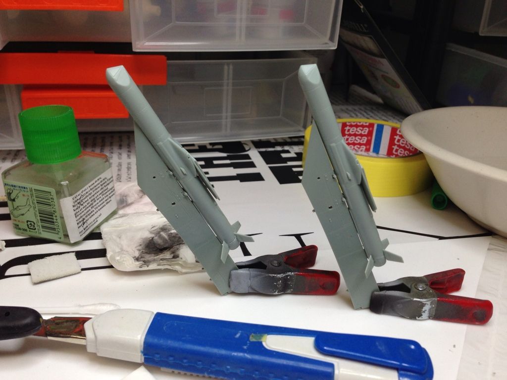

I väntan på spacklets torktid påbörjades lite vapen bygge.
Här 2st SLAM-ER färdiga för målning.

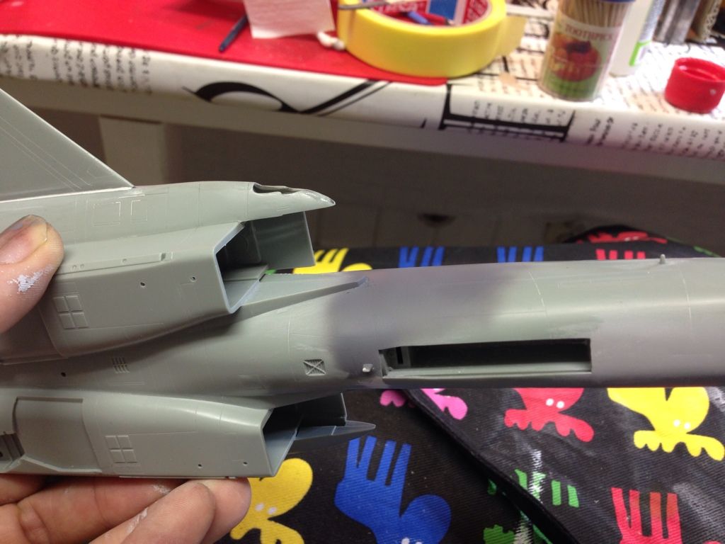

Luftintagen monterade med en skaplig skarv, tur att det mesta döljs av eft'n
Nu börjar Eageln få sin elaka uppsyn.

Nu börjar det bli en elak Air Dominance Fighter!
