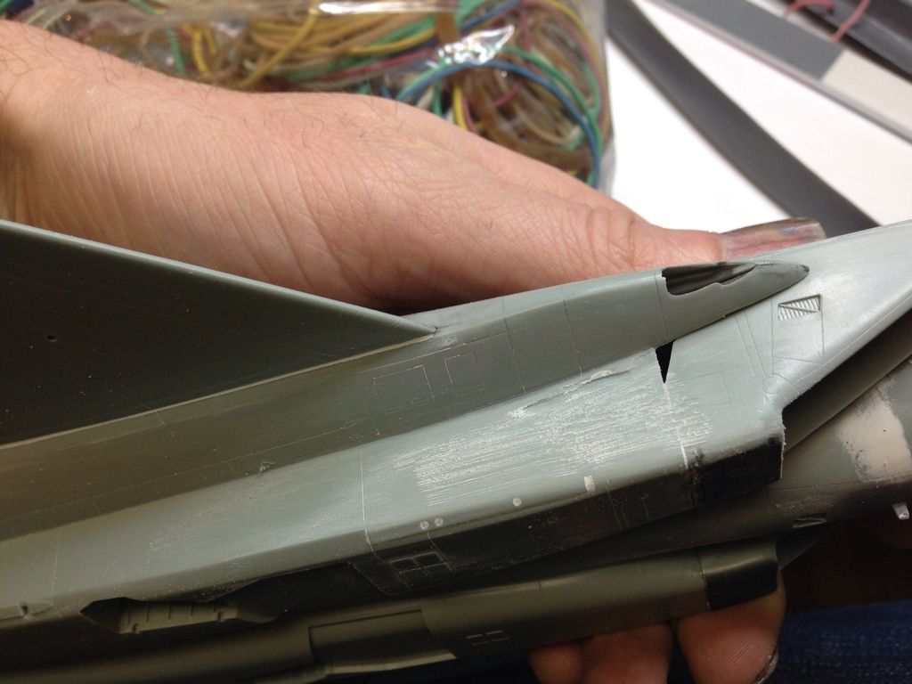

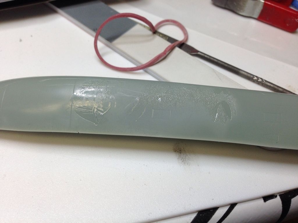

Även här fick jag en nivåskillnad, så cft,n passade inte 100 så det blev ett pass med Dremeln.
Till råga på allt så råkade jag spilla lim på bordet å där låg såklart en cft.
Så det blev till att rota fram en ny.

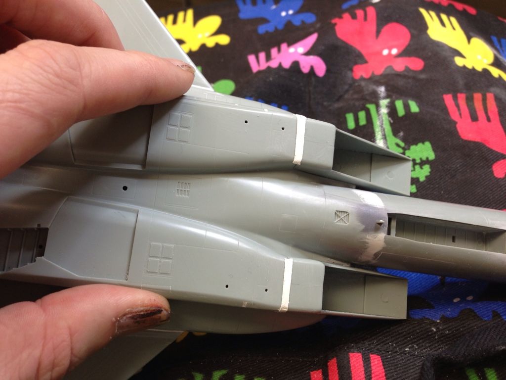

Spacklade undersidan av luftintagen. Notera mitt fina förkläde jag använder när jag slipar, färgglada älgar cheers
Slipat å kollat med färg, kan slipas lite till, men där kommer det ju poddar så det kommer inte att synas. Så det får nog vara som det är.

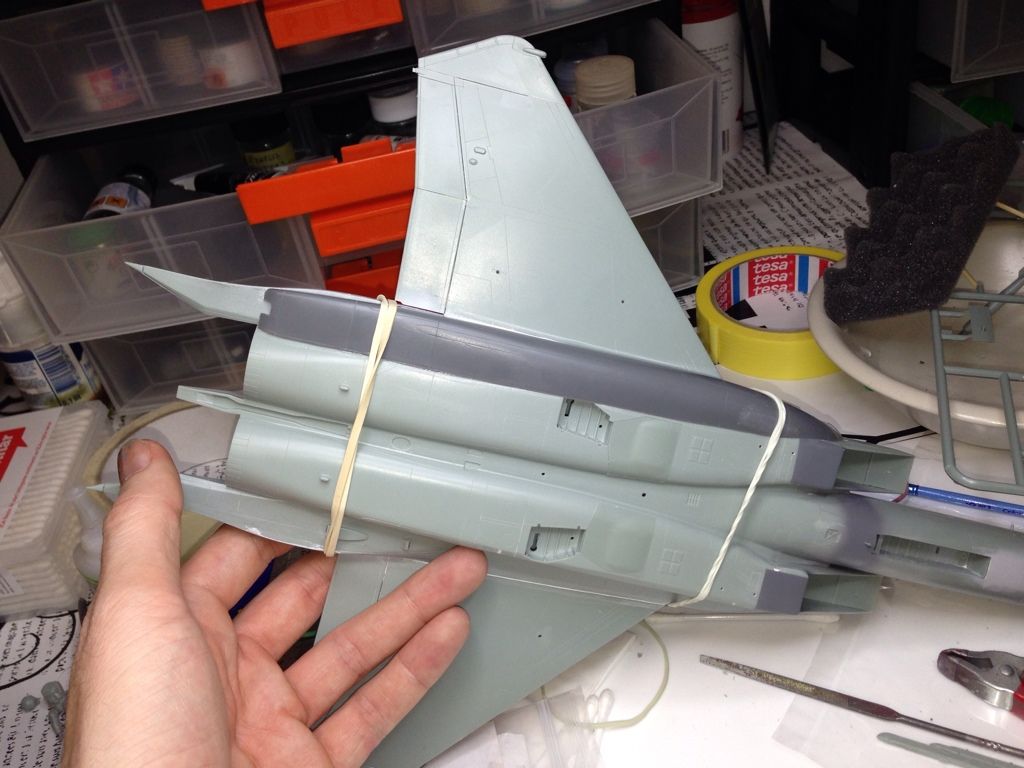

Ena cft,n limmad.

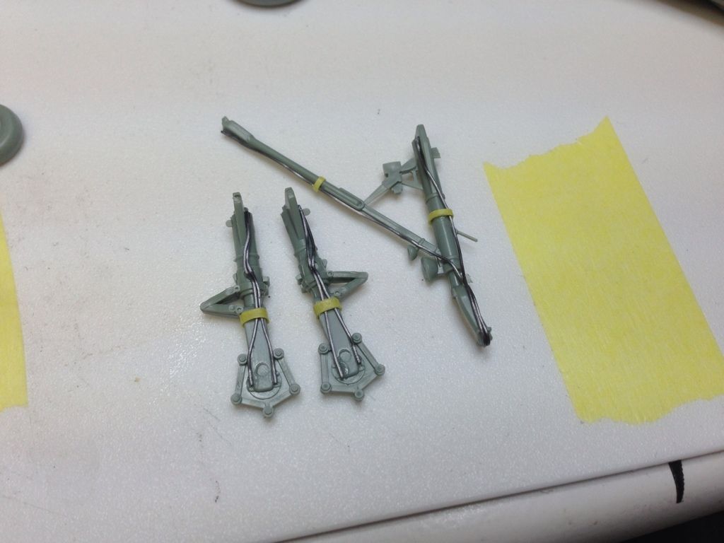

Å sist dök jag på ställen en stund för att slippa slipa. Slangar dragna helt utan referenser.

Gott så, och dom där ställen blev ju nam-nam!

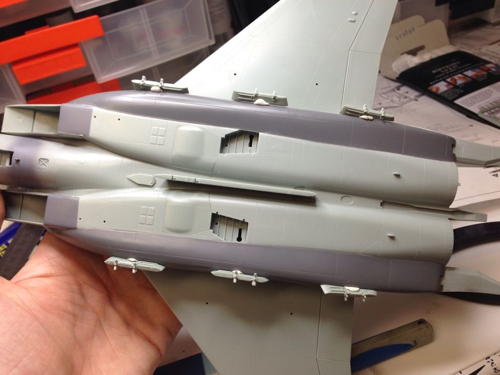

Andra CFT,n på plats, testpassar även in balkarna med häftmassa.

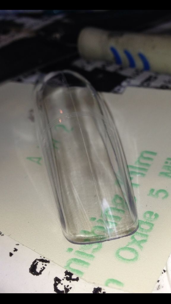

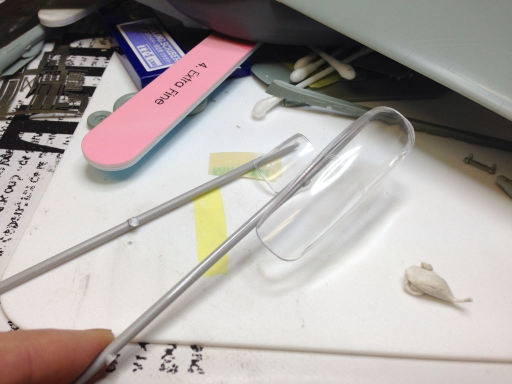

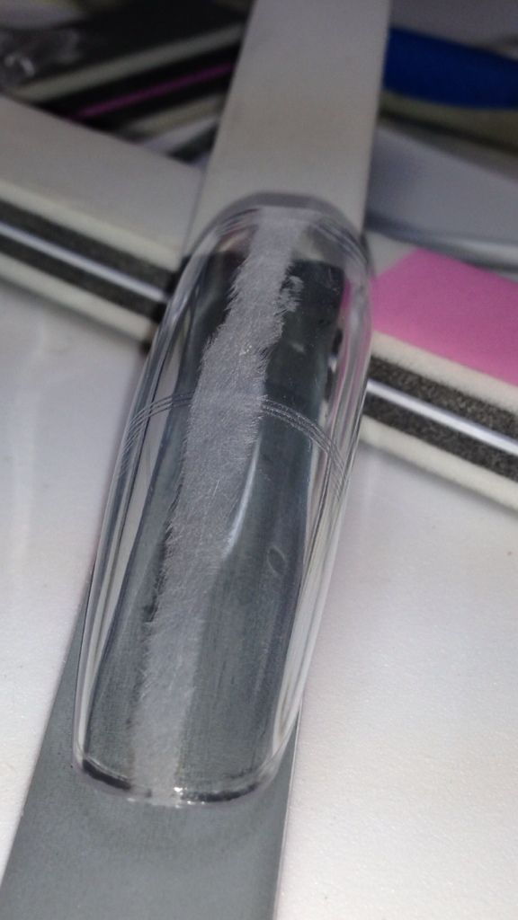

Har även tagit bort gjutskarven som finns på vindrutan och huven.
Polerad och doppad i Pledge.

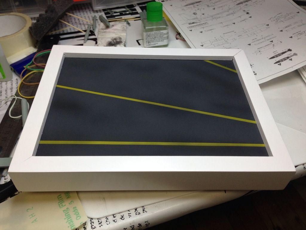

Å så nystade jag till en bas för att liva upp tillvaron i hobbyrummet.
Stack till bygghandeln å köpte 1200 grit slippapper. Som jag maskerade upp och lackade gula ränder på.
Har ingen aning om hur banorna ser ut i Korea så allt är så kallat artistisk frihet.
Målade sist lite svart för att smutsa till det hela. Strukturen i papperet gör att det ser ganska ok ut.
Så detta kommer jag att göra fler gånger.

Helsnygg basplatta, vindrutan och huven blev ju hur bra som helst dom också

Smart idé med basplattan.
Den kommer jag att stjäla med stolhet. Razz

Inlägg av Matt_Public i tor feb 07 2013, 10:45
Hoppla-ha! Här snackar vi tillväxt.
Smurtigt att använda slippapper genom precis hela processen.

Snyggt! Riktigt smart idé med basplattan!

Fräck idé med slippapperet!
