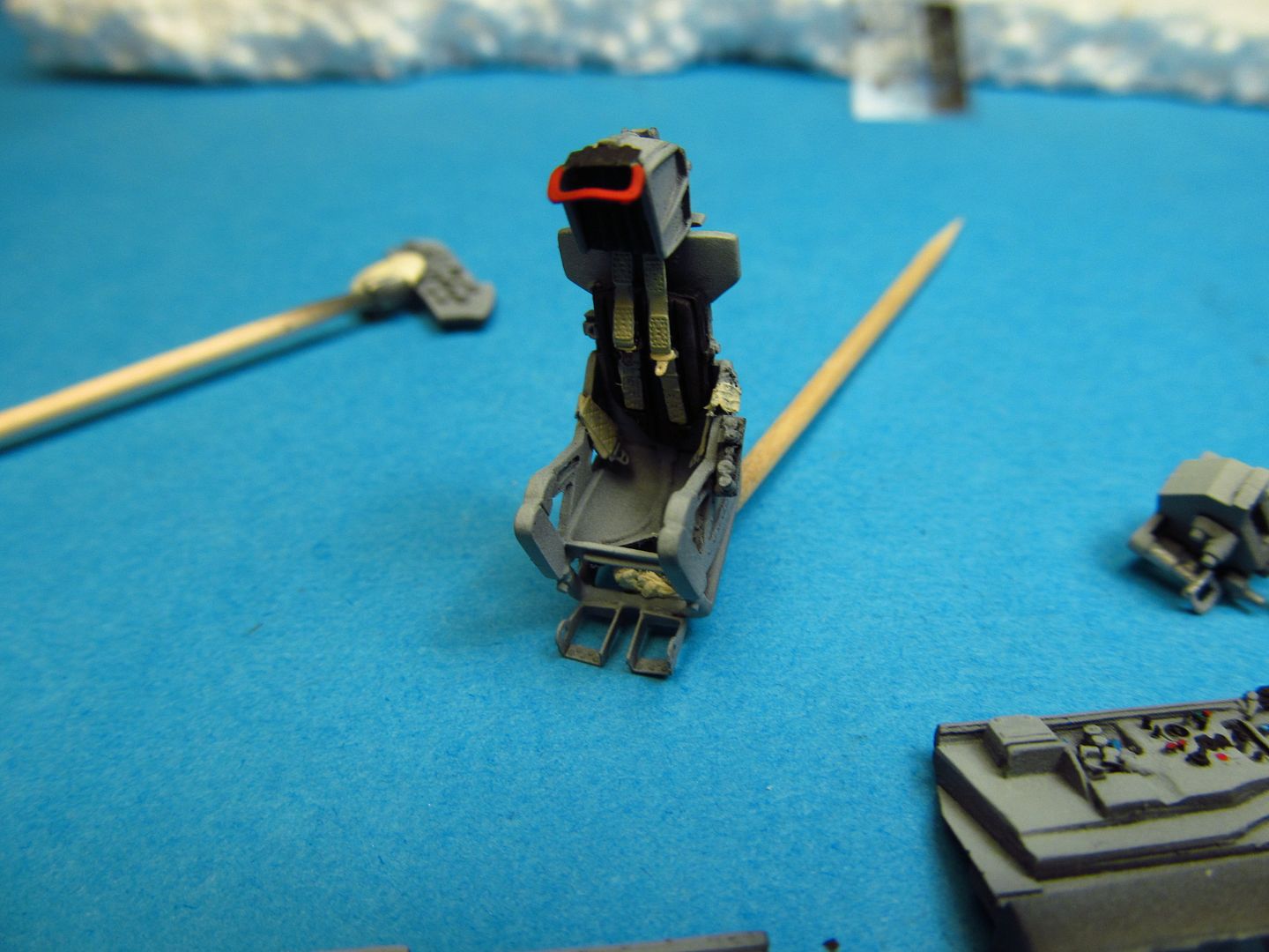

Snyggt fixat i hjulbrunnen. Och den där katapultstolen ser riktigt fin ut - vilka bälten! cheers

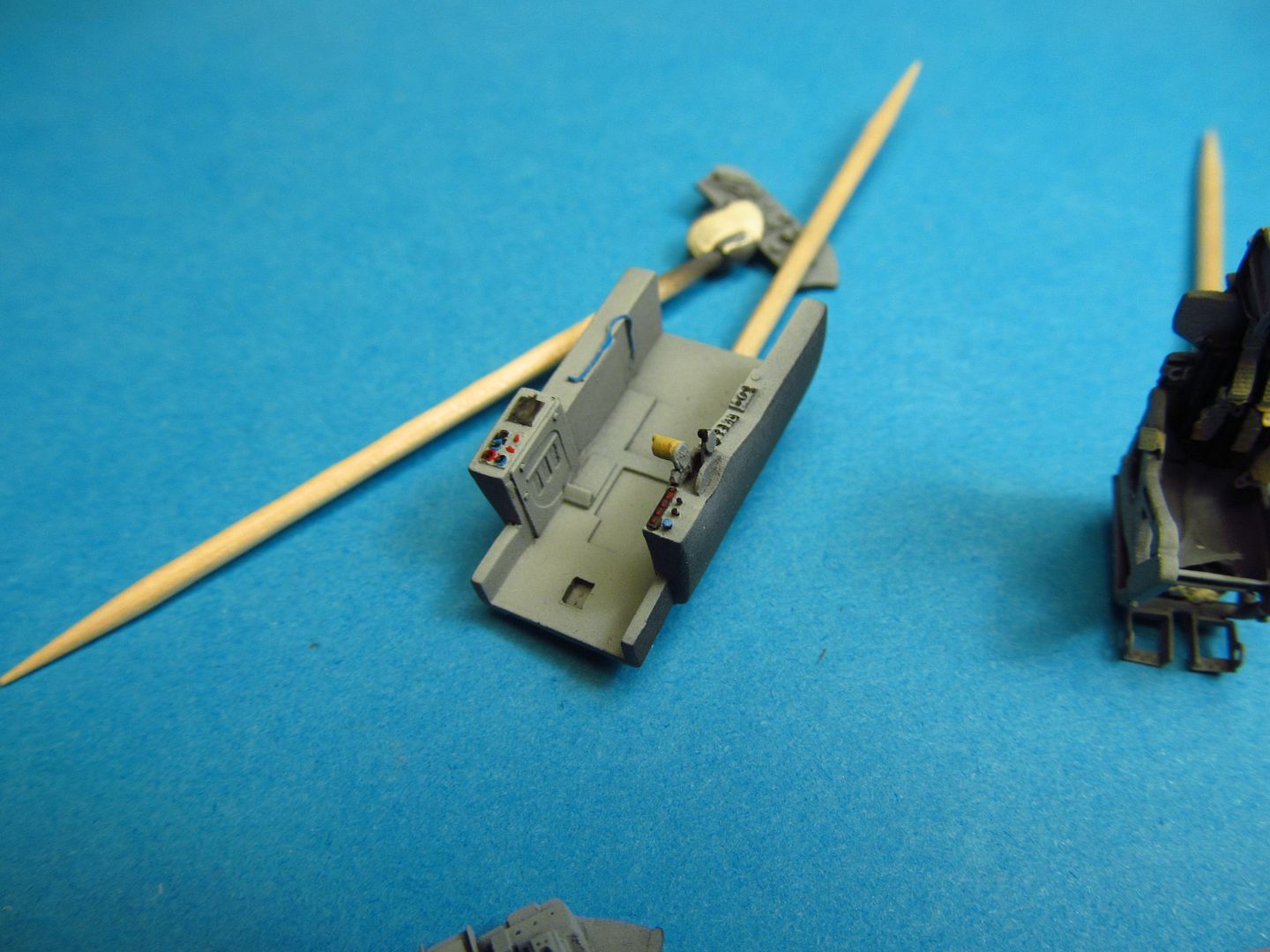

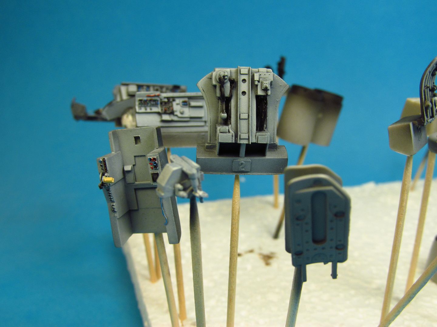

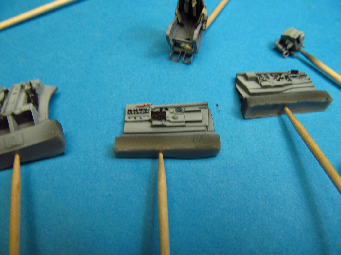

Inlägg av Janne.S i mån mar 04 2013, 01:28
Åter med en liten updatering Very Happy
Tog ett tag men jag har haft svärmor på besök och då kommer man inte åt att sitta i hobbyrummet hur som helst Razz
JAg har detaljmålat cockpit delarna...så det är ingen jätte uppdatering som sagt Razz
Sedan fick de ett lager klarlack på sig och är klara för washer och torrborstningar.

Inlägg av Kent i mån mar 04 2013, 02:30
Snyggt Janne.
Sv: MiG-19 PM FArmer E, Trumpeter 1/48 plus lite godis
Inlägg av Matt_Public i mån mar 04 2013, 09:38
Försenat lördagsgodis är också sötsaker. Mjamm! albino
Inlägg av Marlin i mån mar 04 2013, 10:34
WOW Shocked
Vilket snyggt kontor, strålande helt enkelt. sunny
Inlägg av Stefan E i mån mar 04 2013, 12:09
Himla snyggt! cheers
Inlägg av cas i mån mar 04 2013, 14:19
Nu är han igång igen!
Hur fint som helst ju What a Face

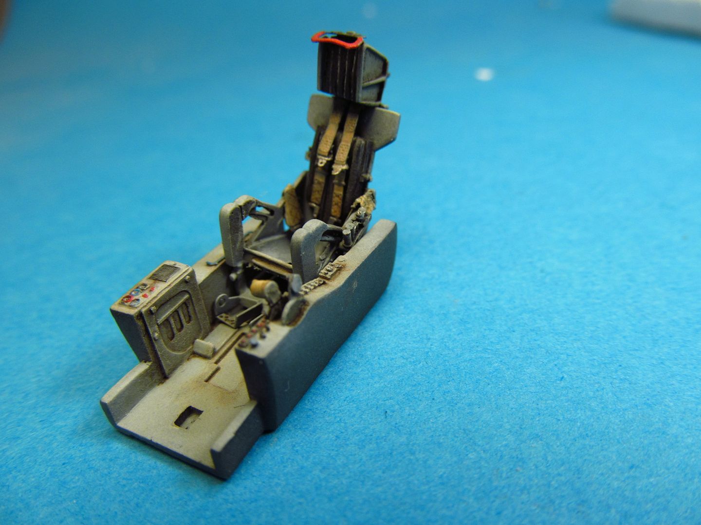

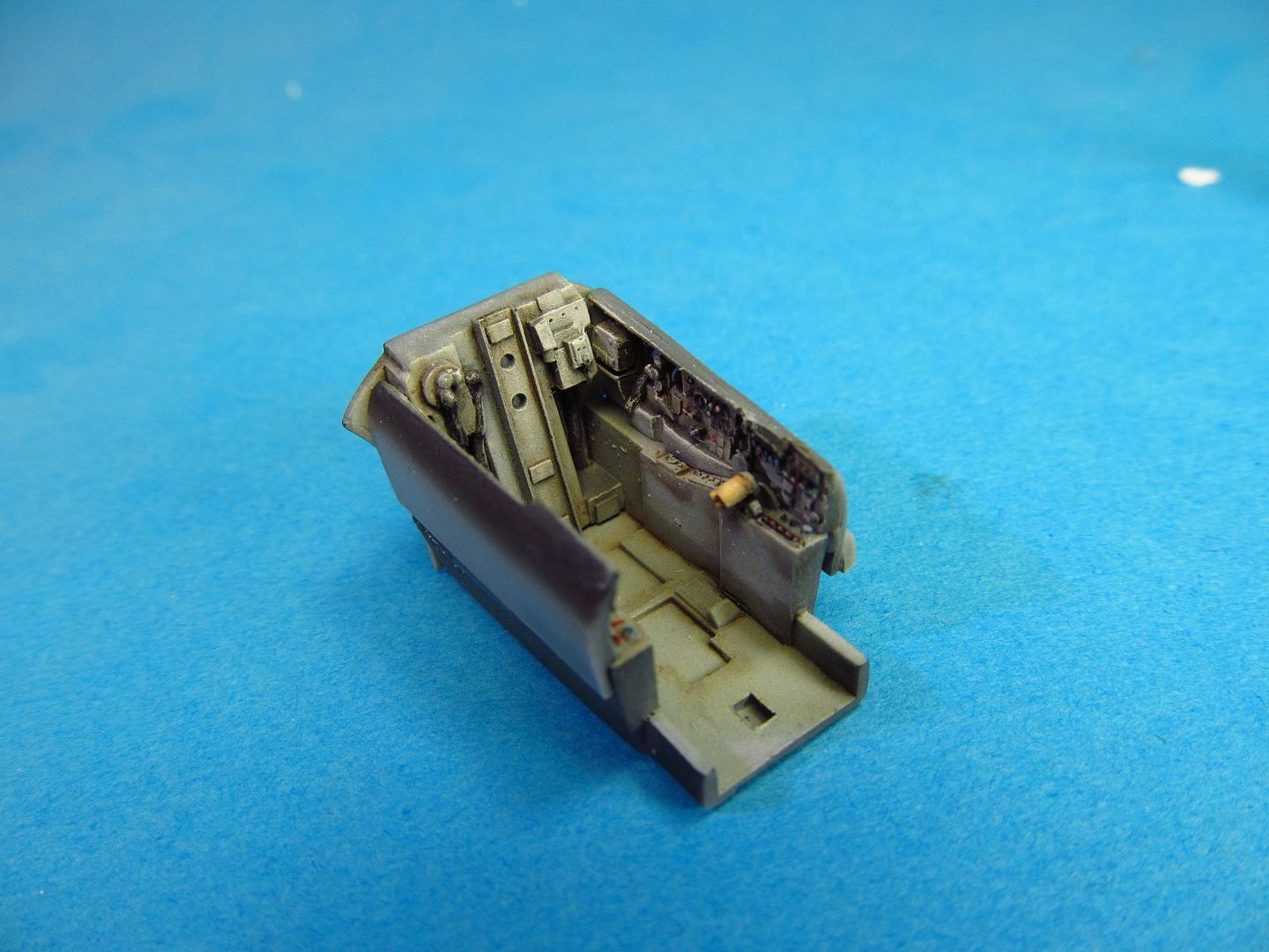

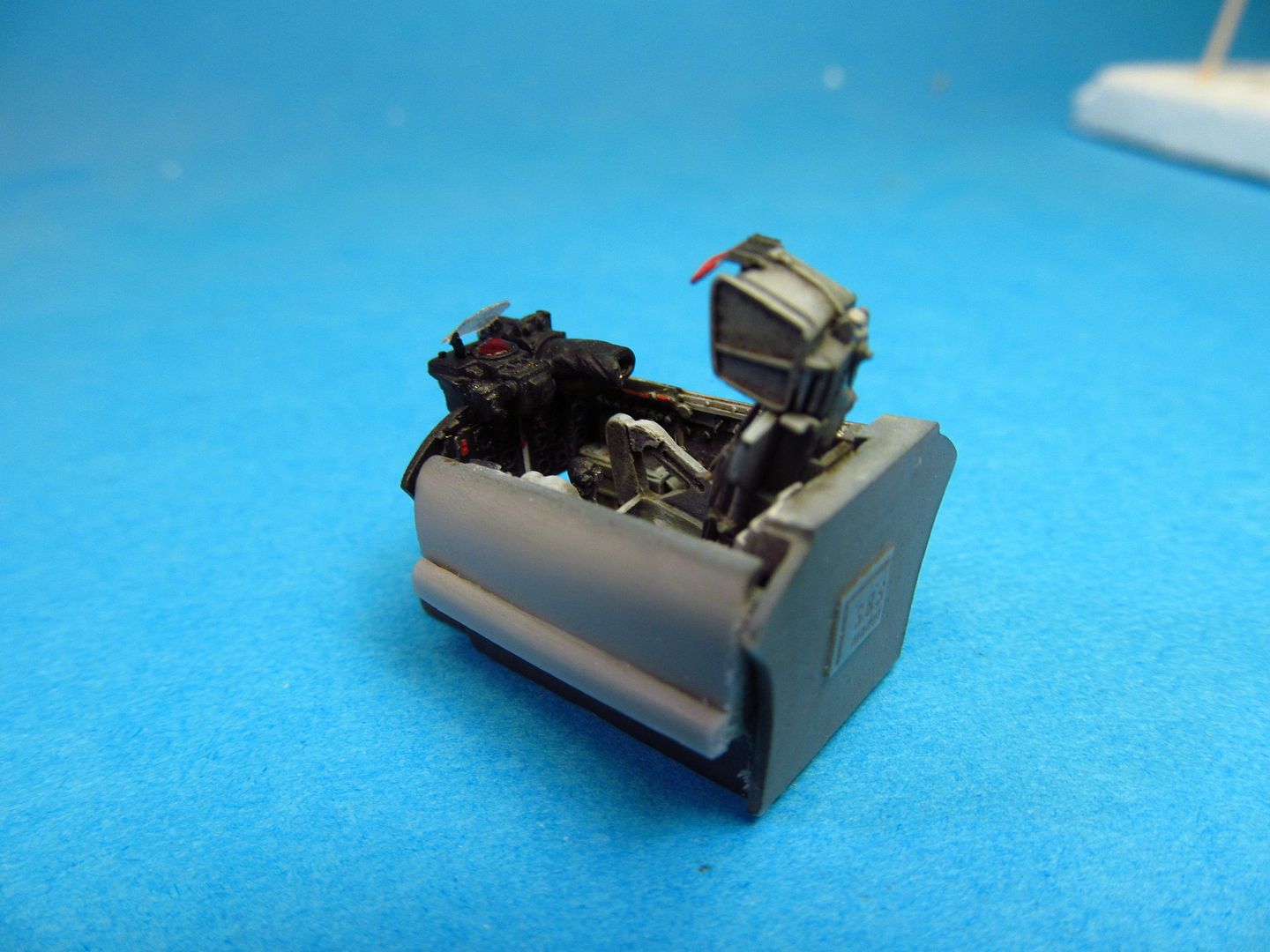

OKi,dags för en stoooor uppdatering:D
Jag har gjot klart i cockpit!
Här har kattaplutten fått sig en wash...

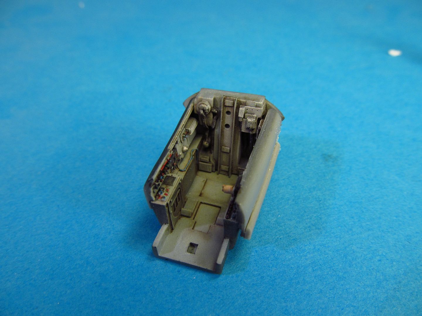

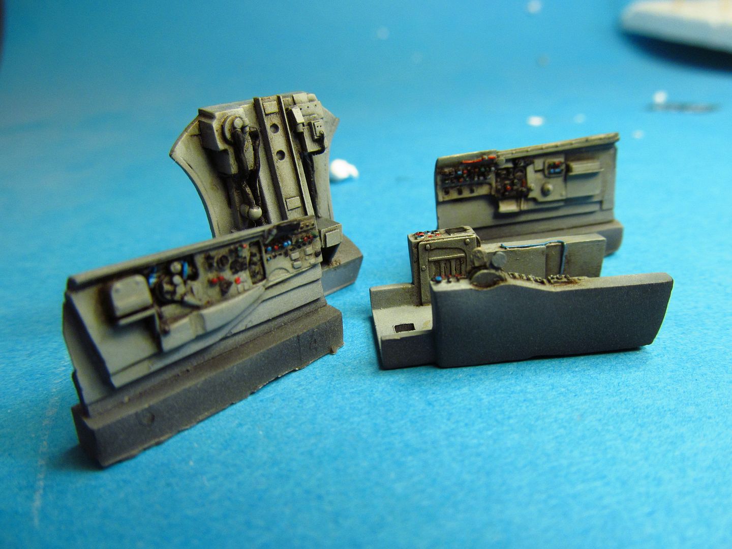

Likaså sittbrunnsdelarna....
Sedan lite torrborstning och torrpassning....funkar Very Happy

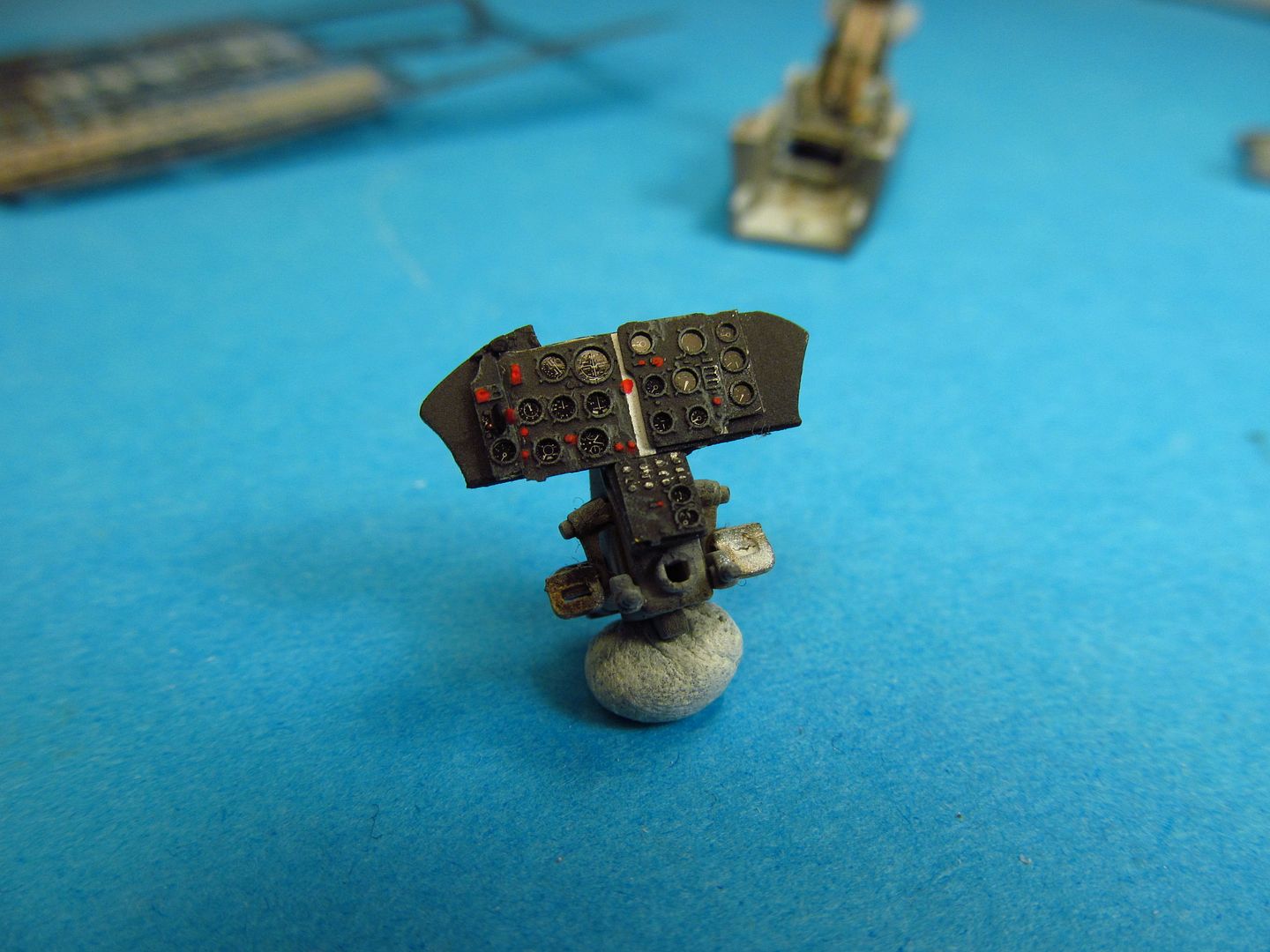

IPn ser himla trevlig ut, jag föredrar ets som jag får måla själv snarare än färdigmålad ets...kan vara kymigt att få de färdigmålade etsdelarna att passa in med resten av sittbrunnen och så.
Sedan blev det massa kanonsikten, radar och styrspakar åxå..

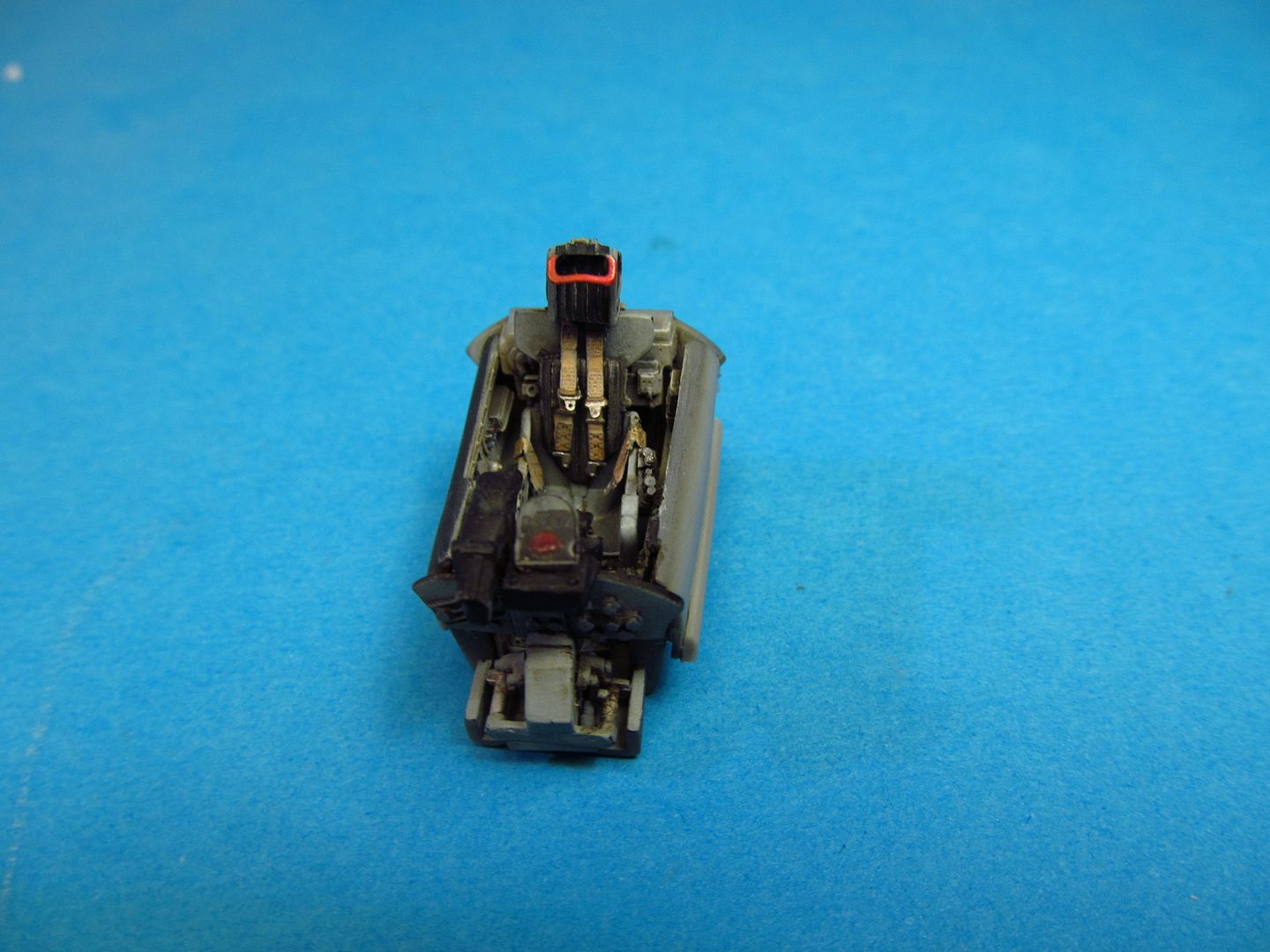

Dags att ställa iordning kontoret!

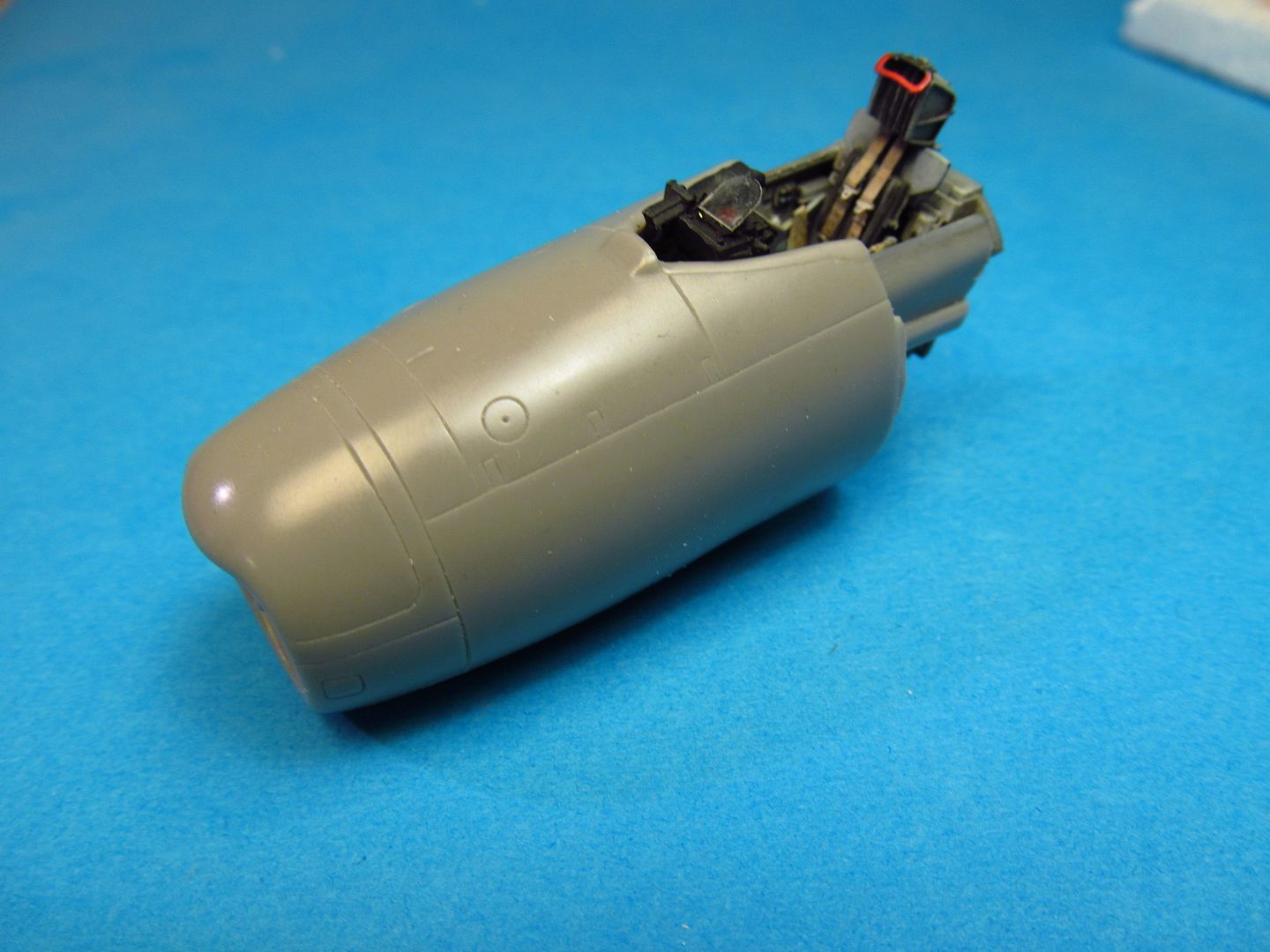

Såja!
Då var det dags att passa in cockpit i resin nosen..och den passade finfint, behövdes inget lim ens Razz

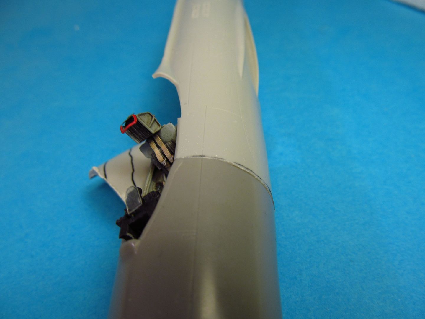

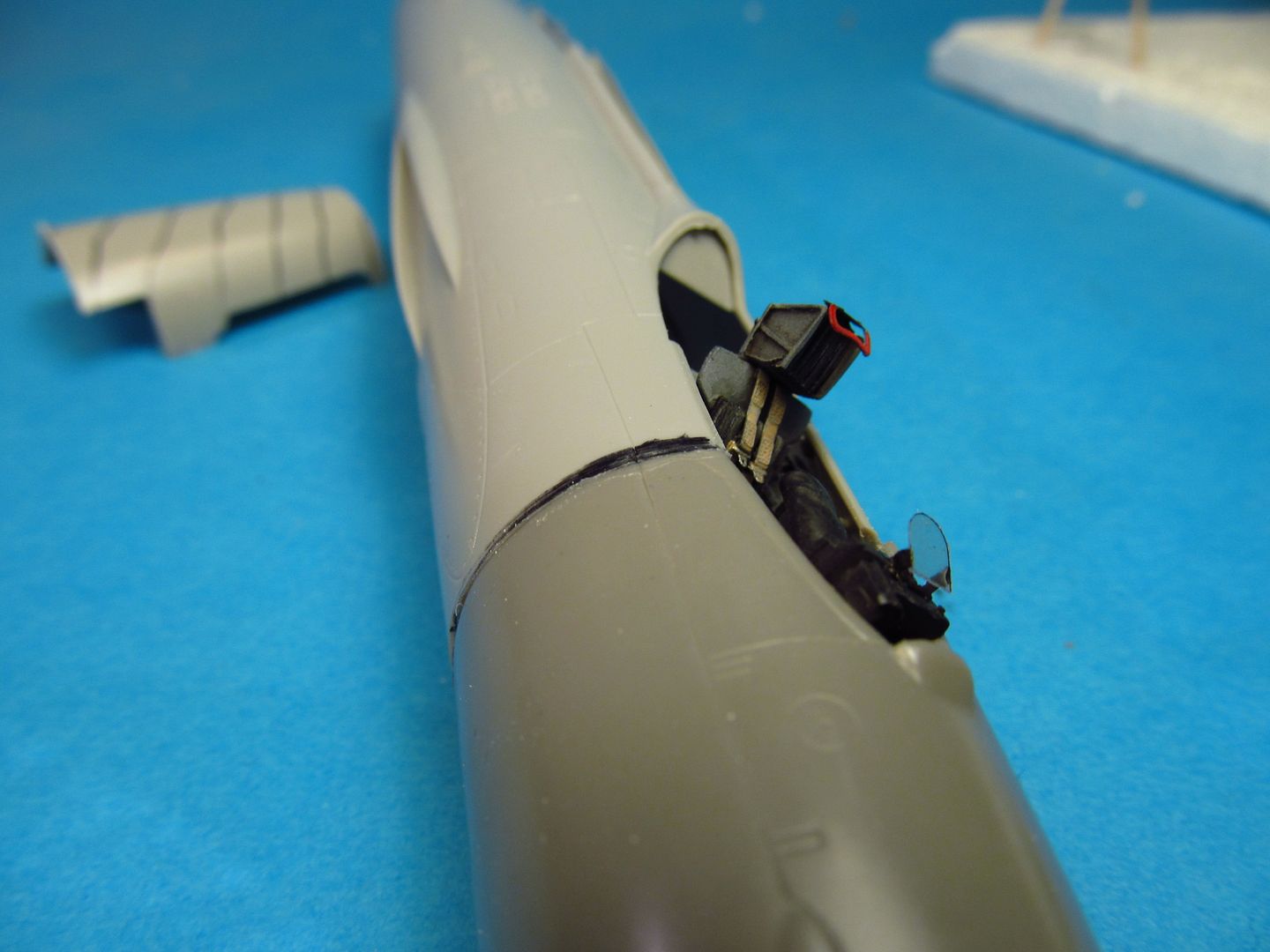

Sedan blev det spännande när resin nosen och kroppshalvorna skulle passas ihop!
Jag bestämde mig för att sätta dit en kroppshalva åt gången, lättare att passa ihop så panellinjen som löper från den ena delan ska fortsätta rakt på kroppshalvan....
Första kroppshalvanb på plats, gick hyfsat bra faktiskt, jag fick tunna ut plasten på kroppshalvans främre del där den möter en överskjutande knat från resinnosen.
Och andra halvan på plats den med Very Happy
Jag har inte limmat ihop kroppshalvorna då det var lättare att passa in dom mot resin nosen var för sig men jag limmar ihop senare Very Happy
Inlägg av Matt_Public i tor mar 07 2013, 23:23
Präktig uppdatering var det, ja.
Kontoret blev asbra. Snyggt fotat också. drunken

Inlägg av Tobias i fre mar 08 2013, 00:02
Jäklar vad snyggt! Det där har du gjort fantastiskt bra!
