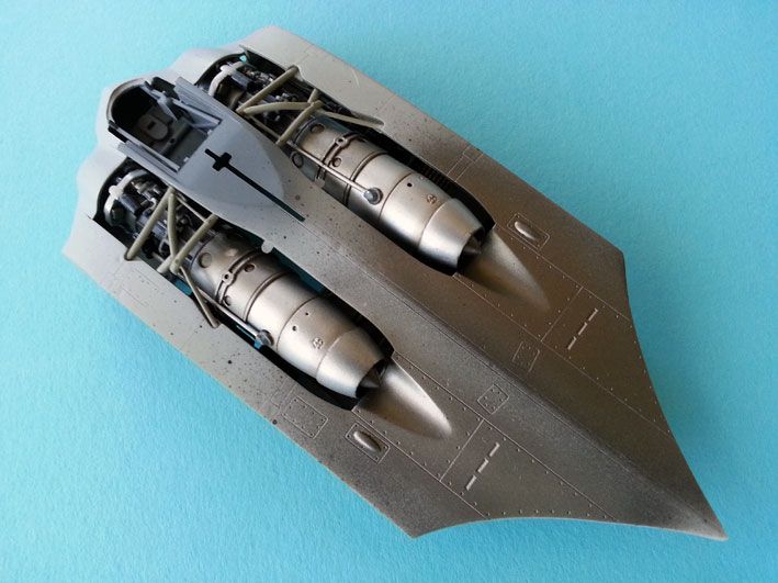

Här befinner jag mig nu...
Inte så många delar, och jag hoppas att jag inte svävar ut för mycket.
Tänkte försöka bygga den OOB.

åååh oob bygge Very Happy
Riktigt snyggt målat,
Ser att du vädrat din motorer, hur gjorde du?, för riktigt snyggt o clean byggt so far.
ps, skulle varit skitballt m what if, podracer ww2 secret weapons Very Happy
Sv: Horten Ho 229. Dragon 1/48

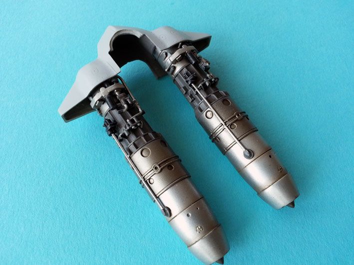

Inlägg av Henrik Bergman i fre maj 17 2013, 23:41
Motorerna är målade i diverse nyanser av Alclad och Gunze RLM 66.
Därefter har jag lagt en "post shade" på en del skarvar med en blandning av Tamiya brun och svart, som har förtunnats kraftigt.
Avslutade med en försiktig "pin wash" och lite torrborstning.

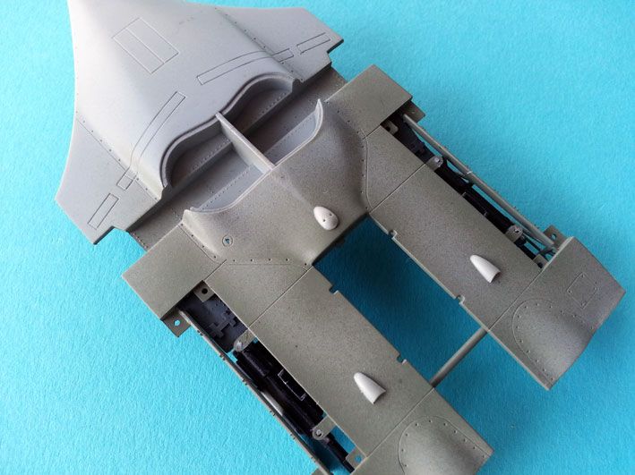

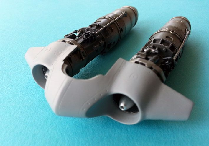

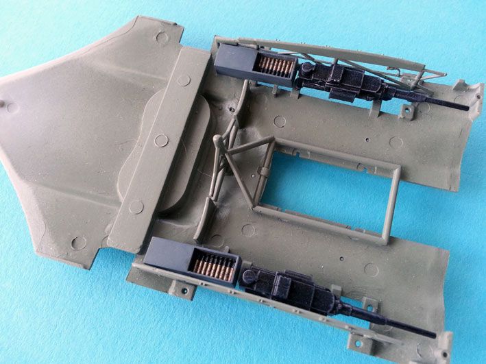

Pod racern ( he he) är lite mer ihopplockad.
Knallpåkarna är monterade. Förmodligen kommer inget att synas när allt är klart.

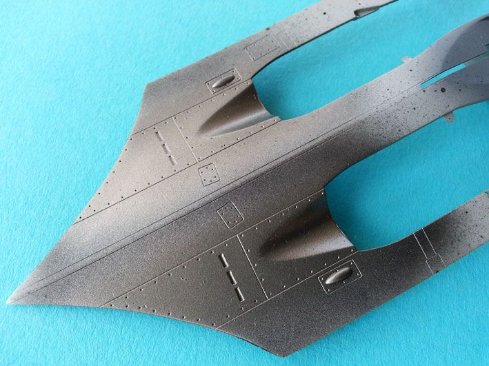

Undersidan.

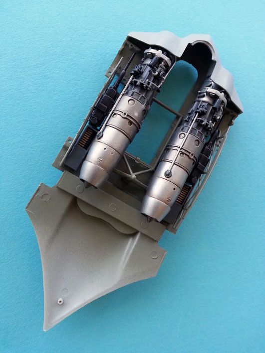

Motorerna är på plats.

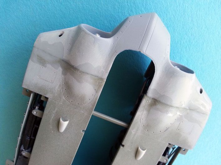

Det var lite passningsproblem på undersidan.
Inget som inte går att lösa med lite CA lim.
Plåtarna bakom motorerna har målats i en egen blandning av Alclad.
Tanken är att det skall likna stål.
Torrpassning av över och undersida. Verkar passa hyggligt.
