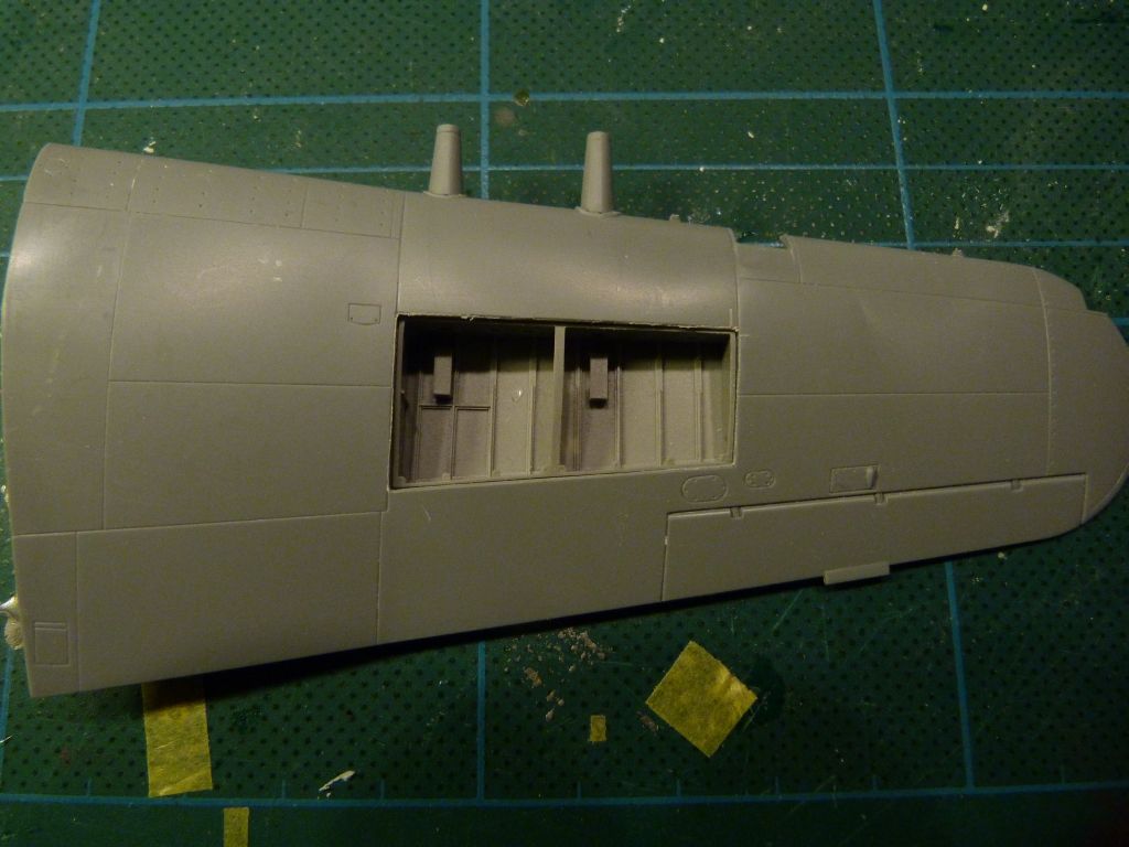

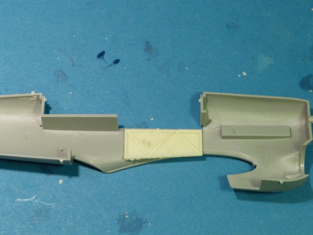

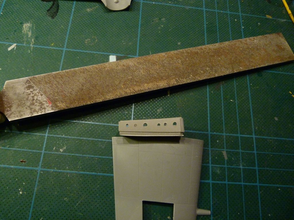

Anyhoo, jag började med vingarna idag.
De här så lådorna skall sitta fast i övervingen på nåt vis.
Nånting säger mig att det behövs....

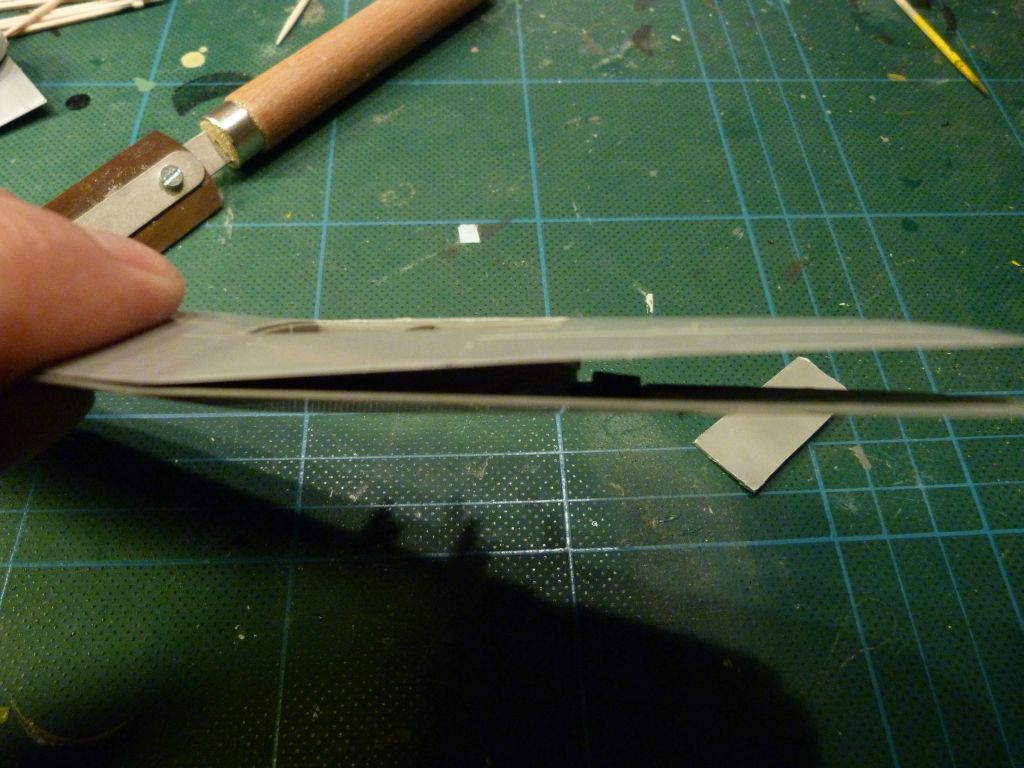

Fram med en rejäl rasp och sen skall vi se på fasen!

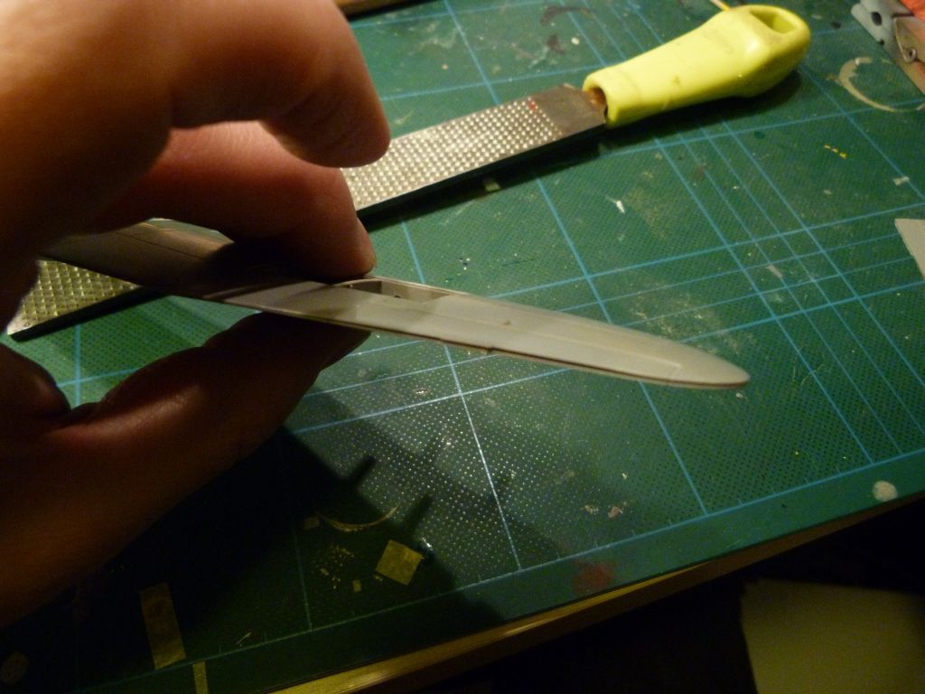

En stunds flinkt filande med rakbladsåget och mer filande och man kom fram hit.
Hörnena behöver putsas och plasten skall slipas till lite på gehör men på det hela taget så gick det bra.
Förutom den lilla detaljen att jag inte har tunnat ur resinet nånting.
Tunnar man ur dom så att man kommer upp till kanten där själva detaljen börjar så funkar det!
Med lite milt våld för att hålla ihop allt vill säga Very Happy
Ena sidan klar!

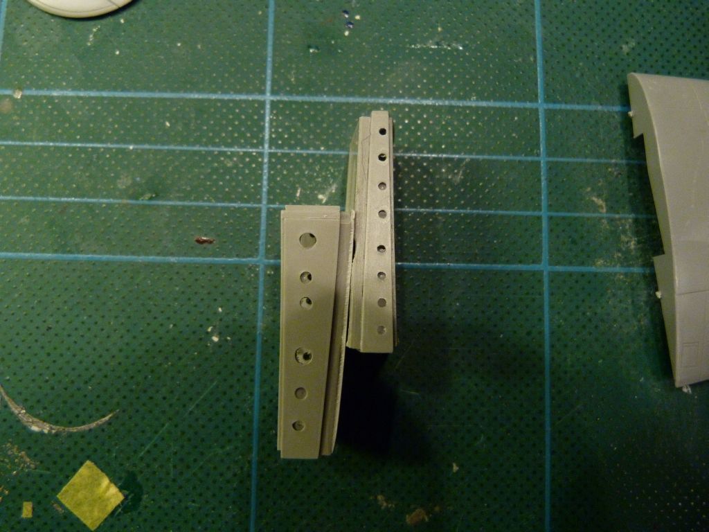

Inlägg av cas i mån jun 03 2013, 06:08

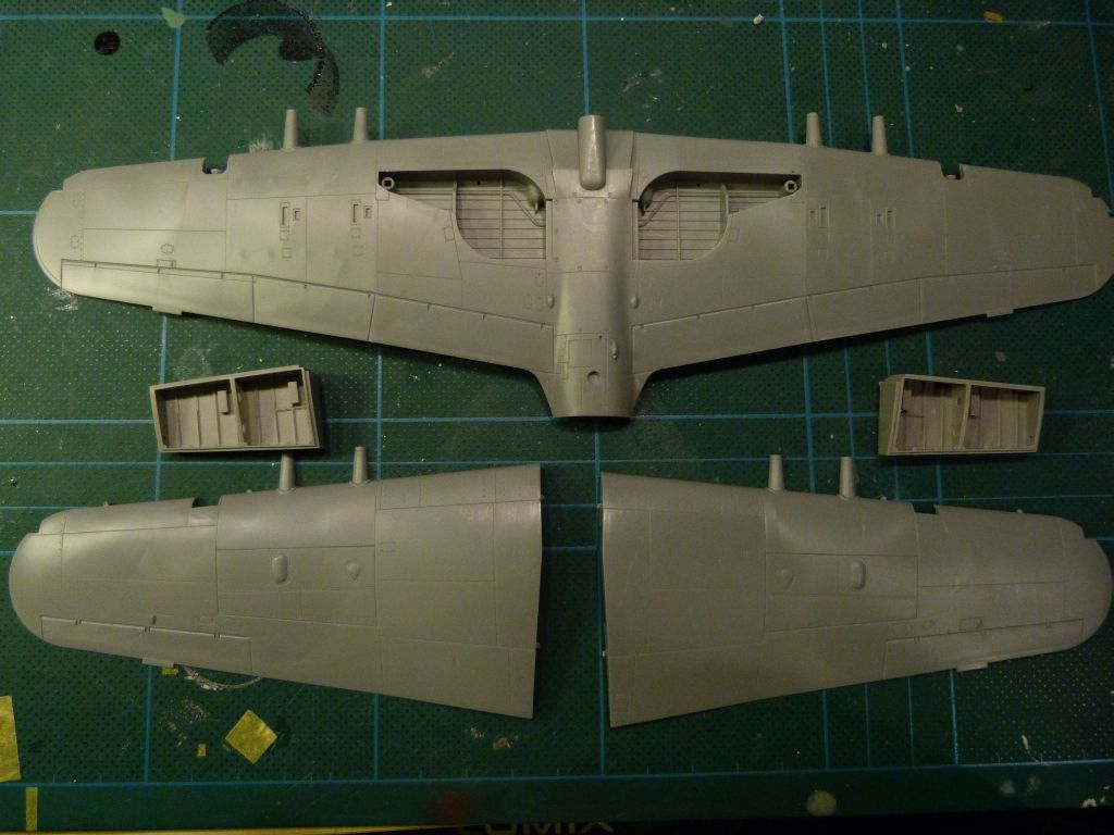

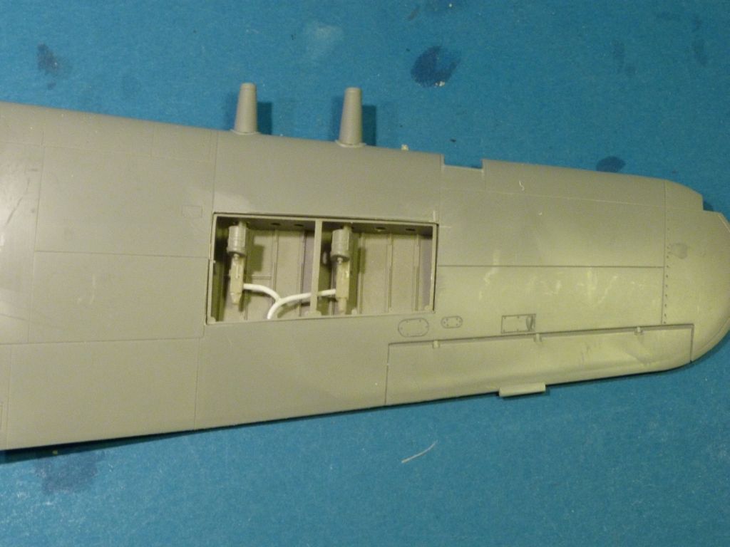

Ok, fram med sågen och så tar vi andra sidan också!
Jag var tvungen att ta den grova sidan på raspen med en gång, för det andra bet inte alls =)
Undrar om det skall till lite kabeldragning också?

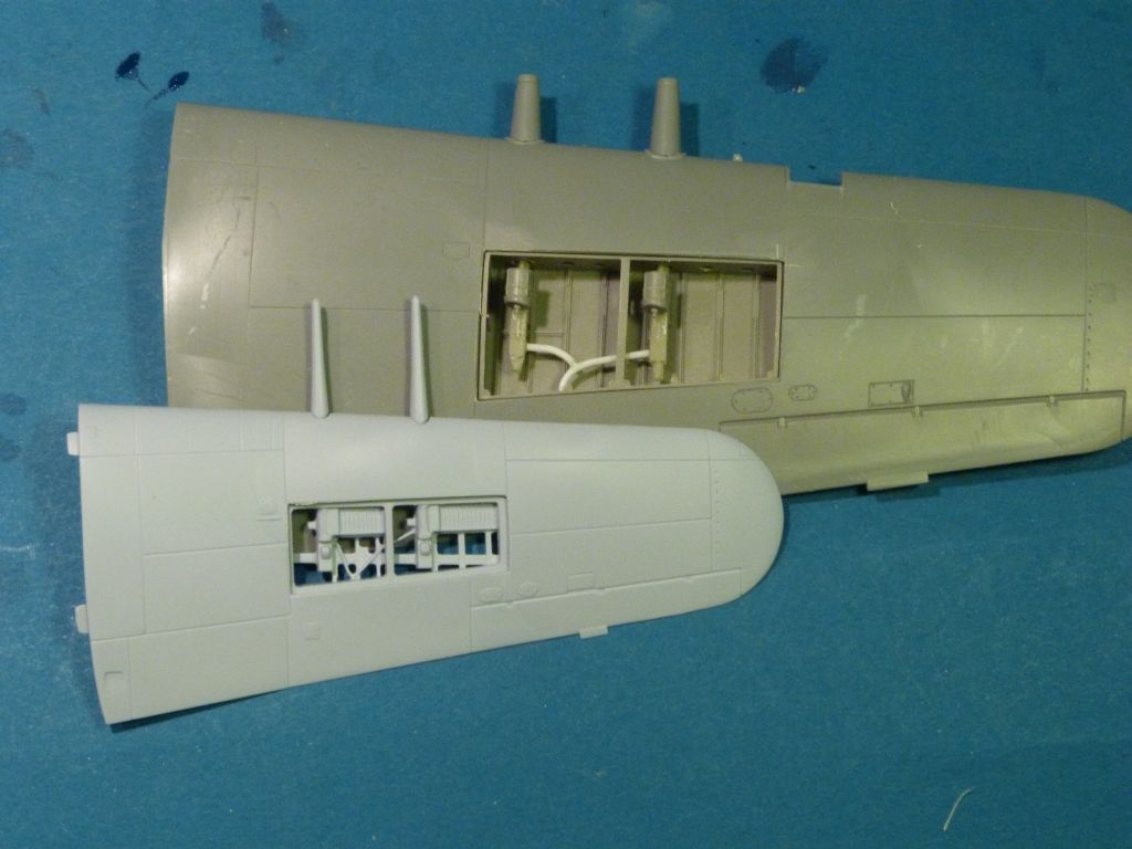

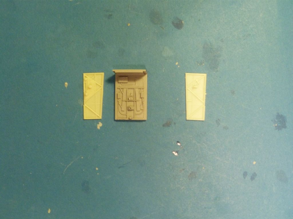

Beslöt mig mot alla önskningar, om att inte ta upp ett hål till i andra vingen.
Lika bra det, för man måste ju scratcha en del själv i vilket fall!
Kanonvärmerören fanns ju inte alls med, och dom är ganska rejält tilltagna What a Face
Så här blev det (minus ammo-lådorna som inte behöver limmas dit nu)
Att jämföras med Airfix två delar i 1/72

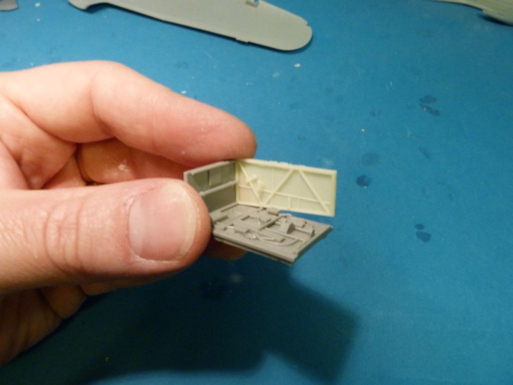

Inlägg av cas i ons jul 17 2013, 14:26

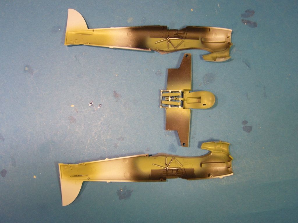

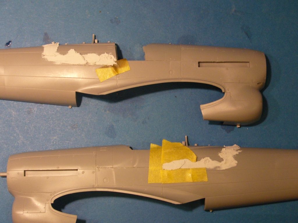

Då sätter vi igång med lite galenskaper då!
Cockpit från Aires till stor-tiffien.
Det ser ju ganska enkelt ut det här?
FEL.
Underdelen skall helt klart möta upp sidopanelerna men det är en aning böjt Rolling Eyes
Nåväl, raspen plockades fram och när ingjötet väl var bortfilat så är det inga större problem att få ihop det så att det passar.
Märkligt nog behöver man inte tunna ur kroppshalvorna, men dom har sina egna problem ändå så där har man tur!
På med lite färg i cockpit så får vi se hur det tar sig!
(Behöver nog bättringsmåla, eller vädra friskt. Kanske behöver det nåt stärkande för att få bort darrigheten när man håller på och joxar med den håriga pinnen?)
Ganska många resindelar kvar att sätta dit, men skoj är det.

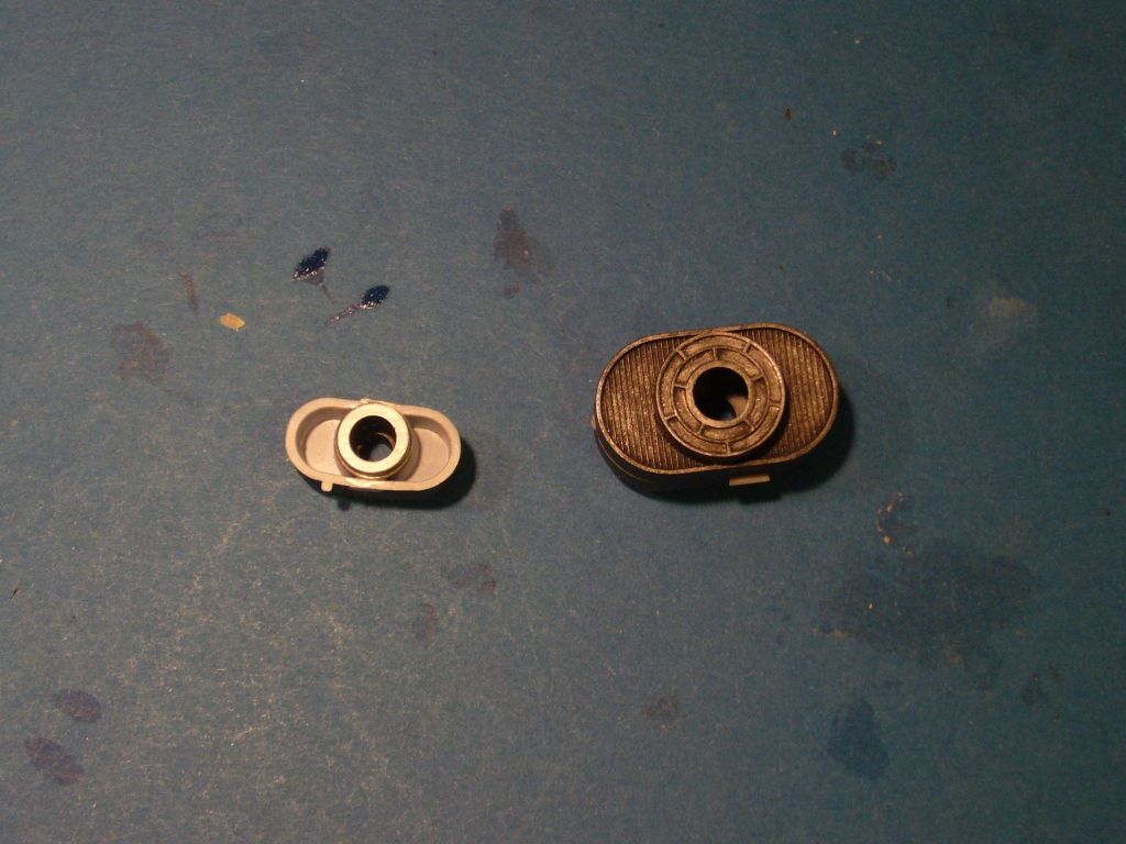

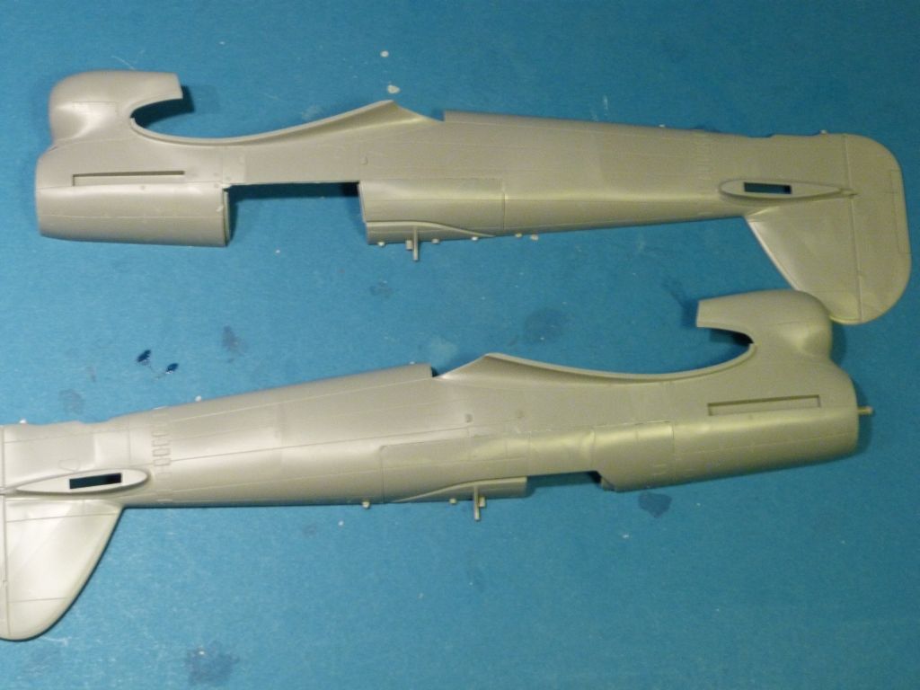

Jämförande kylarstudie:
Heh, jag visar visst Airfix framsida med Hasegawas baksida... Nåja, det är två delar vardera och Airfix ser faktiskt lite trevligare ut framifrån, men ganska bedrövlig ut på baksidan. Å andra sidan kan man undra hur mycket man kommer att se där...
Min splittrade uppmärksamhet muttrar några väl valda kraftuttryck över Hasegawas modularisering. Dom är tammejfasen värre än Scania!
Flygkroppen mellan bildörrsvarianten och bubbelhuvsvarianten är samma med olika ifyllnadsdelar. Enkelt för Hase, men problem och dålig passform för mig.
Hur det här:
skall bli snyggt återstår att se!
