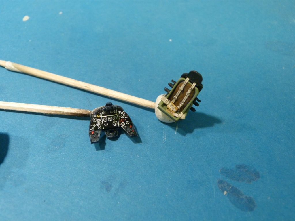

Ånglok i alla ära, men nu är Airfix-cockpiten klar!
Riktigt nöjd med hur gångbrädorna blev med både svart och brun wash på. Det måste emuleras på den stora rackaren sen Very Happy
Mitt fina ets-ark med bara RAF-bälten innehåll enbart Sutton-typen, och det hade inte Typhoon.
Nå, ingen lär väl ta illa upp om jag stoppar i ett par USAF-bälten istället, det ser ju nästan rätt ut.
Juha, lugn och fin, jag skall komplettera siktet med reflex-glasskivan när allt är på plats Razz

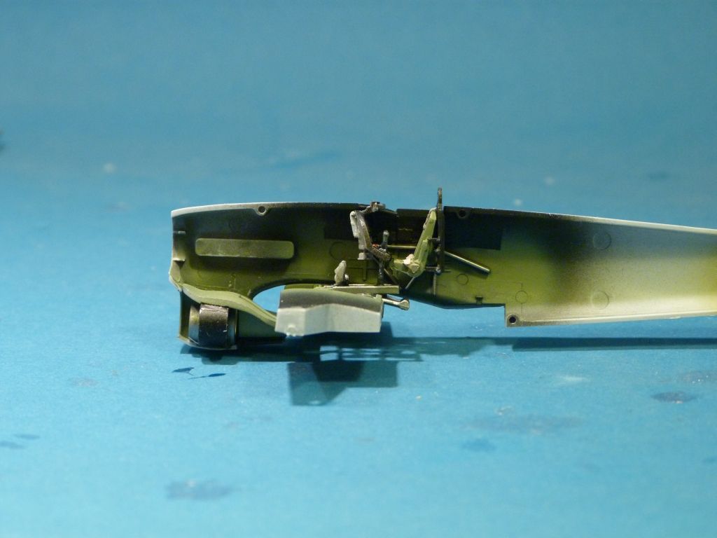

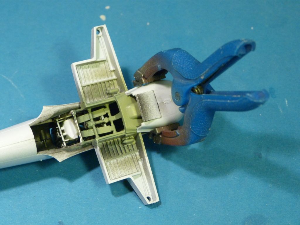

Nu dag, nya bitar att limma!
In med allt i kroppshalvorna nu:
Ett varningens ord för kylaren, den sitter väldigt tajt i sitt spår så nåt lager färg där allvarligt motverkar passformen!
På undersidan får man inte glömma kylarklaffen!
Tada!
Så här långt verkar det inte gå åt några Gammel-Airfix-mängder med spackel Very Happy
Men oj vad man inte ser ett smack av cockpit Sad

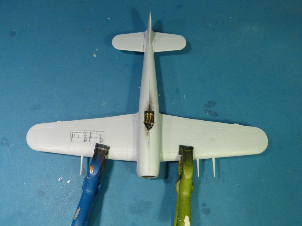

Inlägg av cas i ons jul 24 2013, 10:07
Det går som på räls det här!

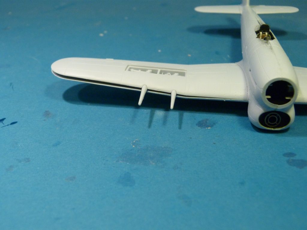

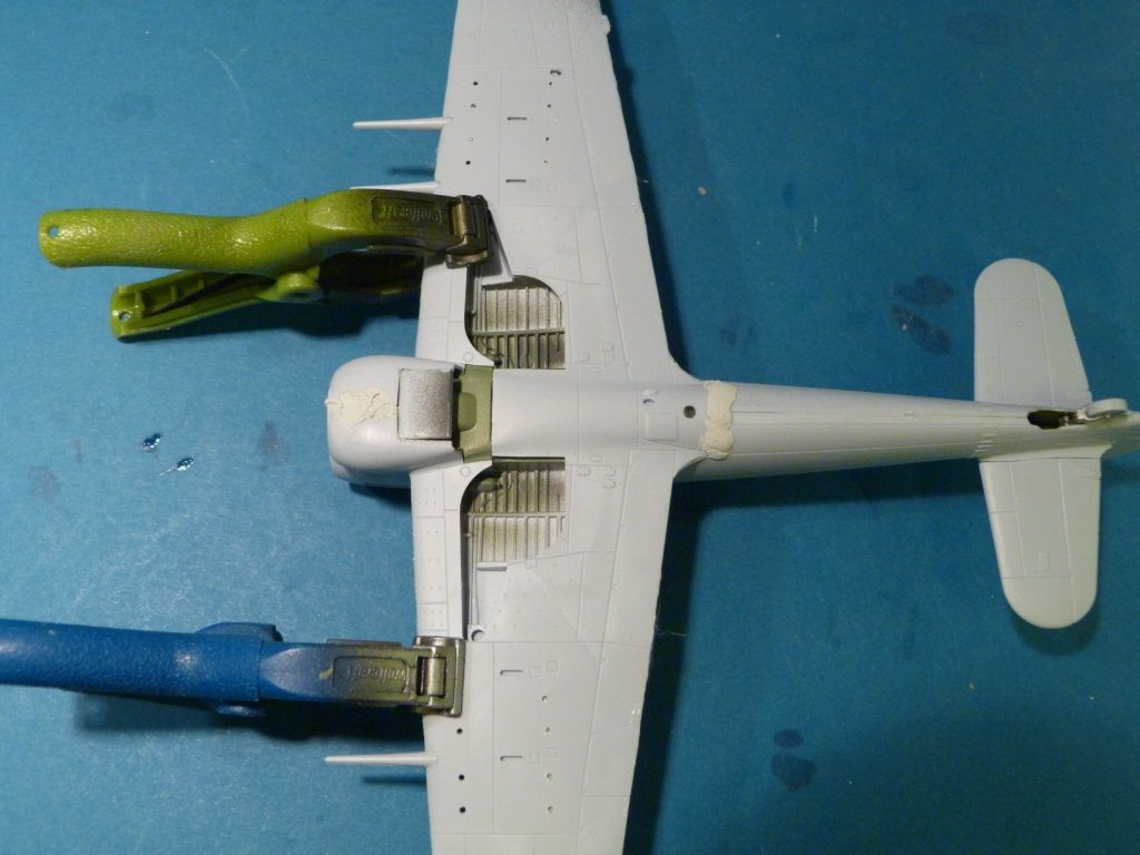

Använde ett beprövat Spitfire-trick: Limma övervingen mot kroppshalvan först, och för när det har torkat limma ihop den med undervingen.
Tror inte jag behöver spackla vingroten nu!
Puh!
Det klart, då får an ju limma allt i sektioner:
Men det var inga problem. Gjorde likadant på undervingen mot flygkroppen också. Bakre delen limmades sist men där var det helt omöjligt att få till en snygg skarv Crying or Very sad
Så fram med spacklet alltså:
Lite behövdes också under kylaren, men det var ju för att jag hade målat kroppshalvorna innan Embarassed
Nå, då är huvudkonstruktionen klar, härnäst slipande!
Det börjar onekligen se ut som en Tiffie nu!

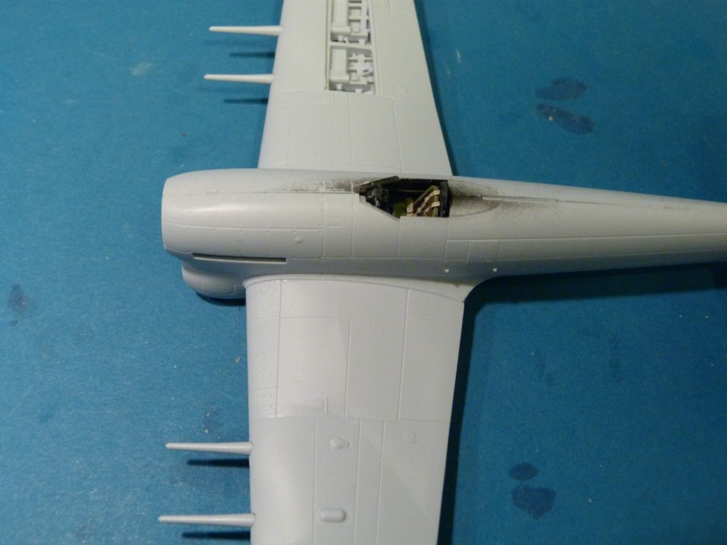

Nu vid putsandet innan det är dags för primer så upptäcker jag att övre vingskarven visserligen är tät, men den har ett steg upp mot flygkroppen. Förmodligen bör man limma fast övervingen allra först, utan att undervingen är med överhuvudtaget! Alltid lär man sig nåt...
Nå, filandet fortsätter!

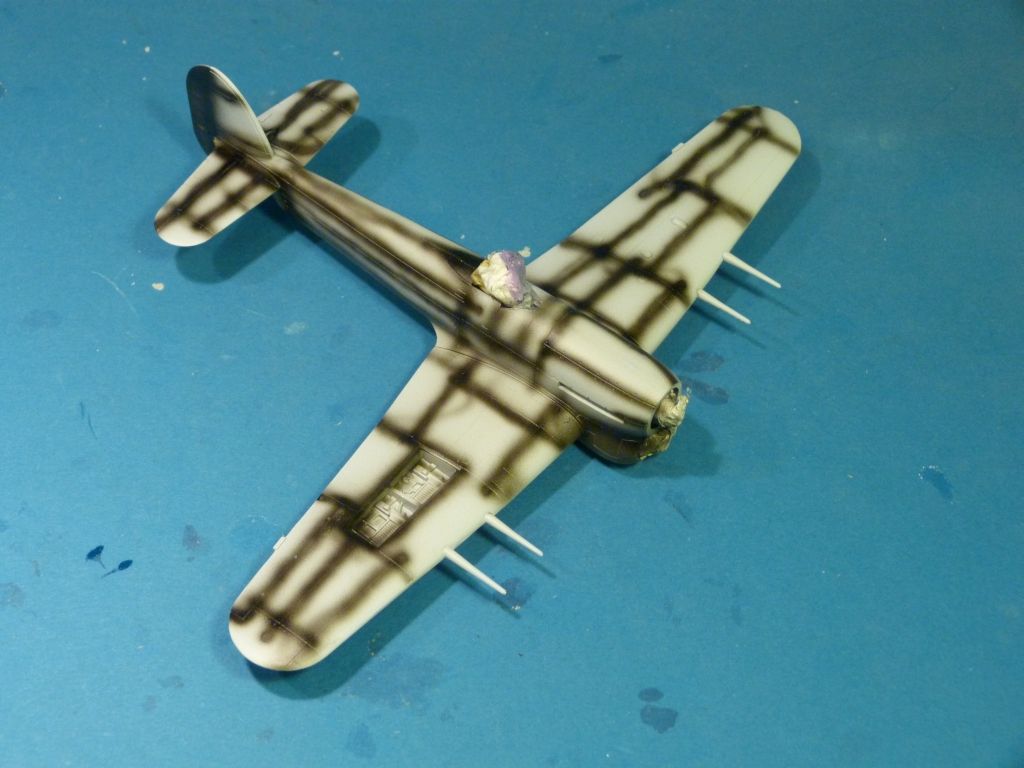

Nu har jag slängt på lite pre-shade
Invasionsränder nästa!
