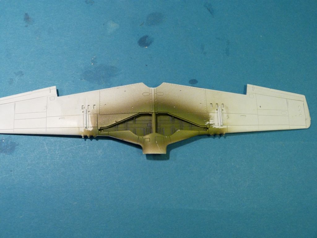

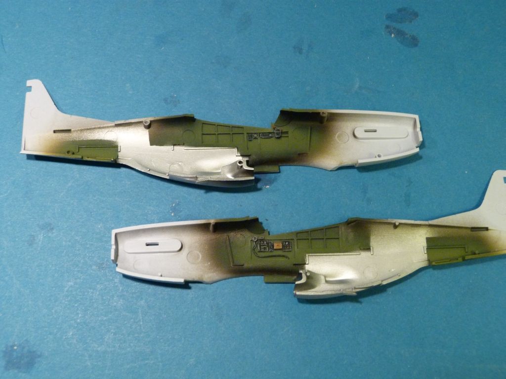

Hittills har jag smackat ihop vingarna med lite wash i

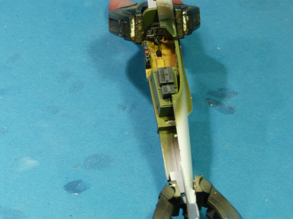

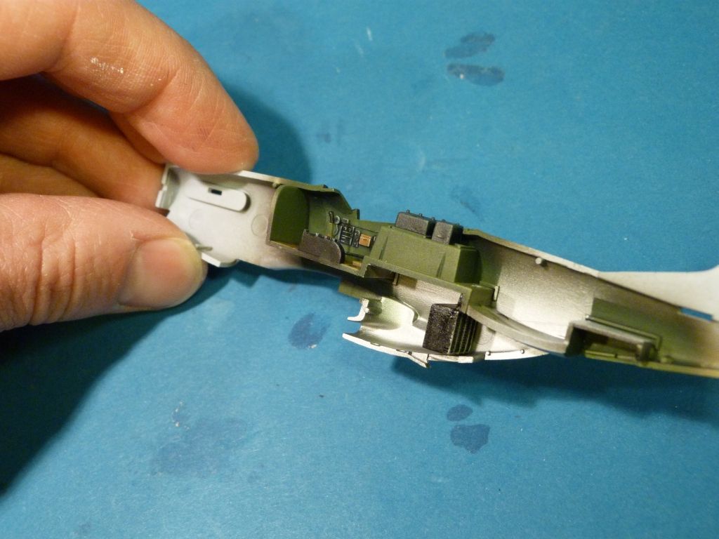

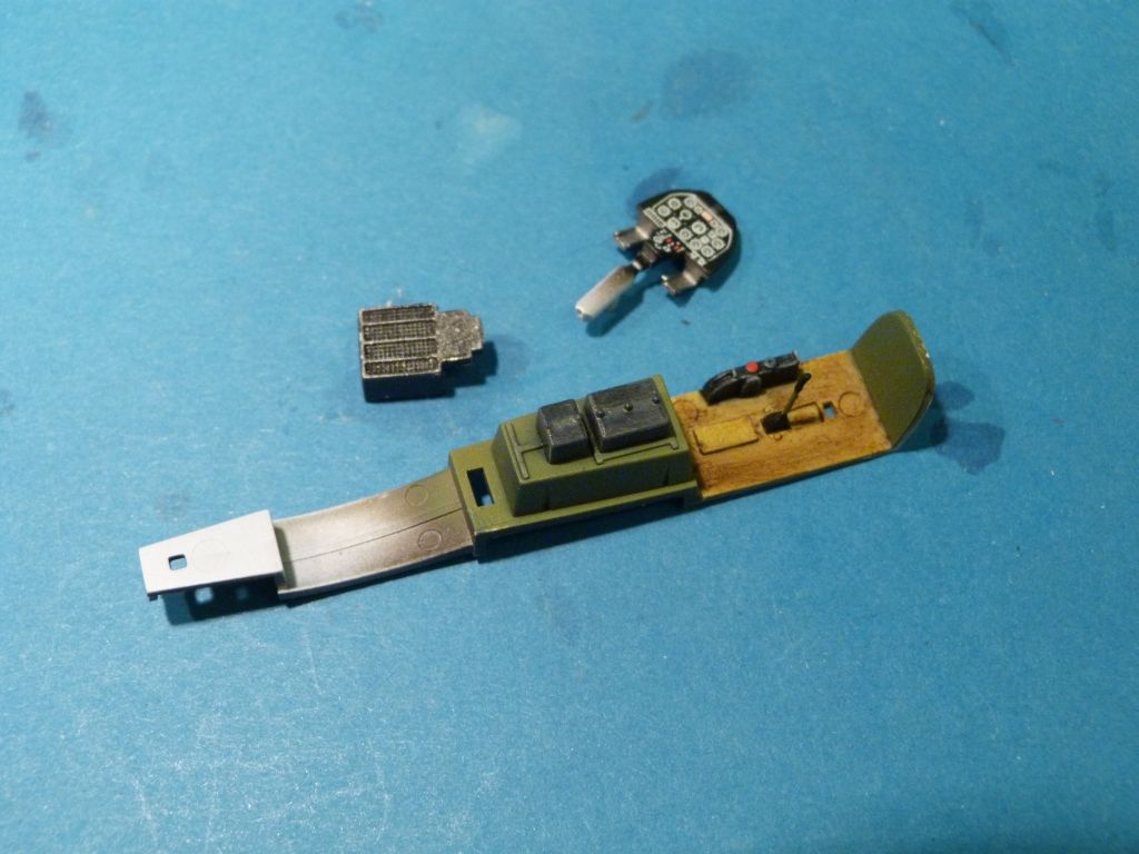

Men sen är det dags för inkråmet:
Jag höll på att glömma att det är plywoodgolv!
Lite meckigt att fixa det när cockpit nästan var färdigmålad, men det fick bli såhär
Med stängd huv så kanske det duger?
Väldigt få delar, men slutresultet blir inte så dumt! Heja Airfix!

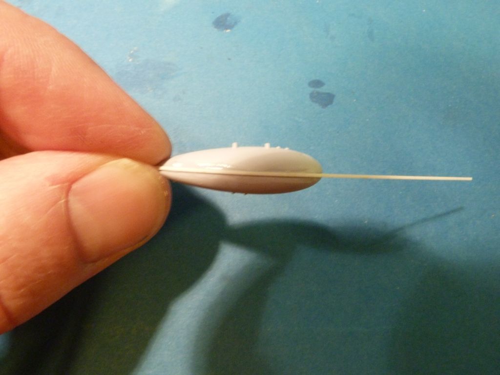

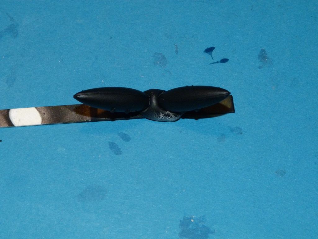

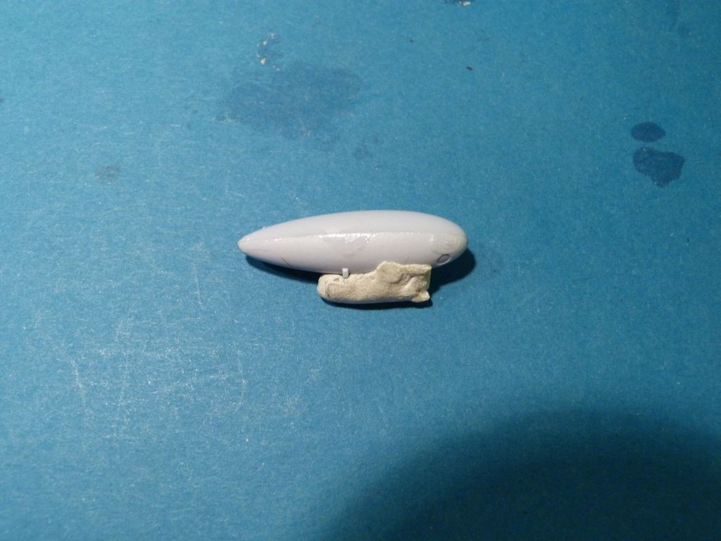

En besvikelse finnes dock
Fälltankarna:
Passformen är kass, och falsningskanten som går runt om är nedsänkt och inte upphöjd som sig bör.
Lite tunt plasticard limmas på, som så
Få se hur det blir när det torkar.
I värsta fall skippar jag dom helt och hållet.

Snyggt! Du löser nog de där fälltankarna bra och ply-wood´en ser fin ut!

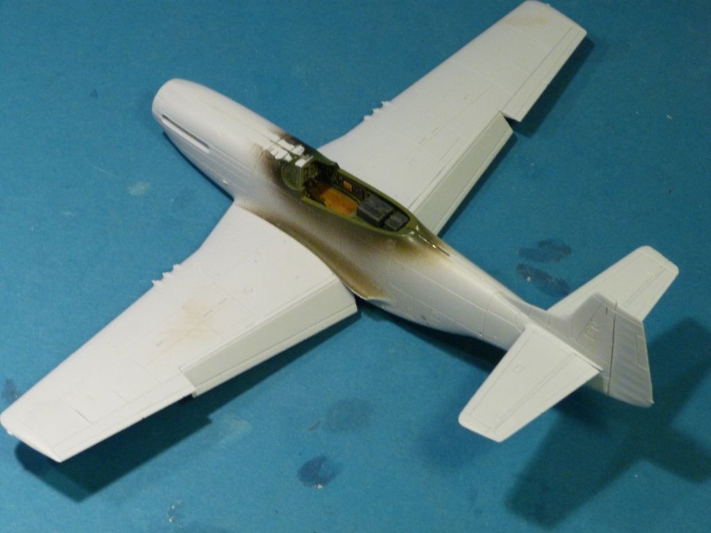

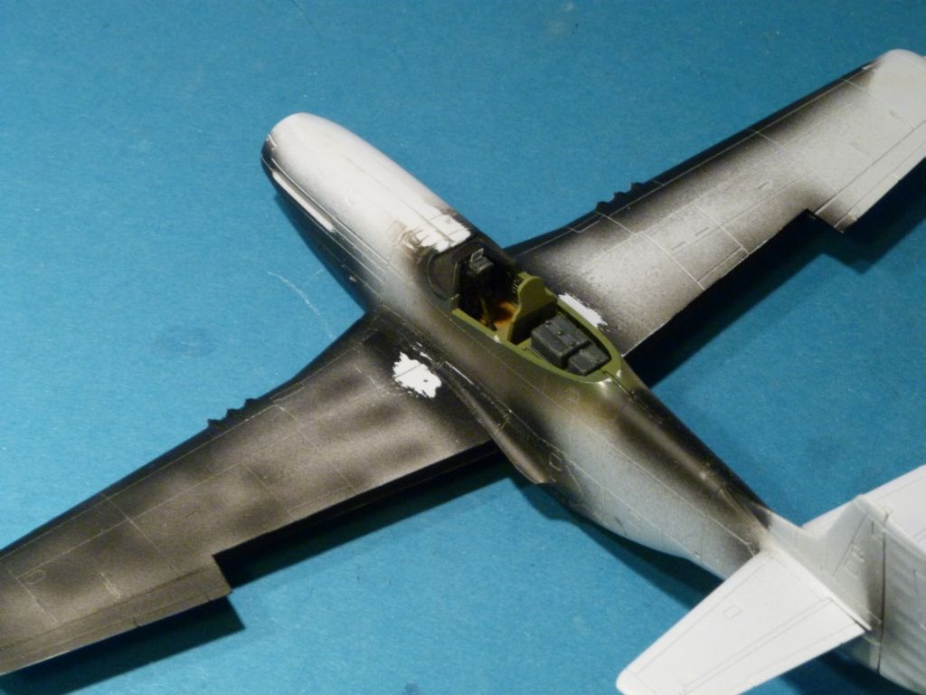

Inlägg av cas i ons jun 19 2013, 21:04

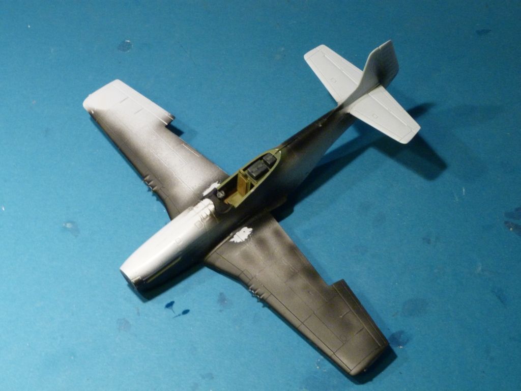

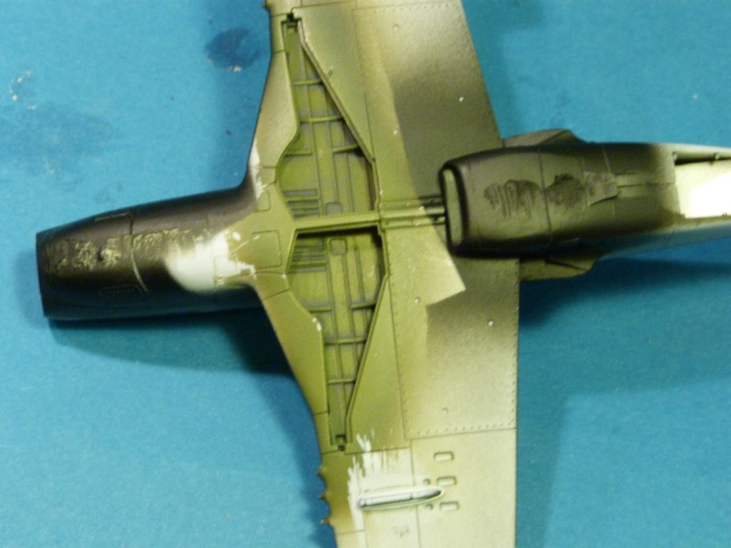

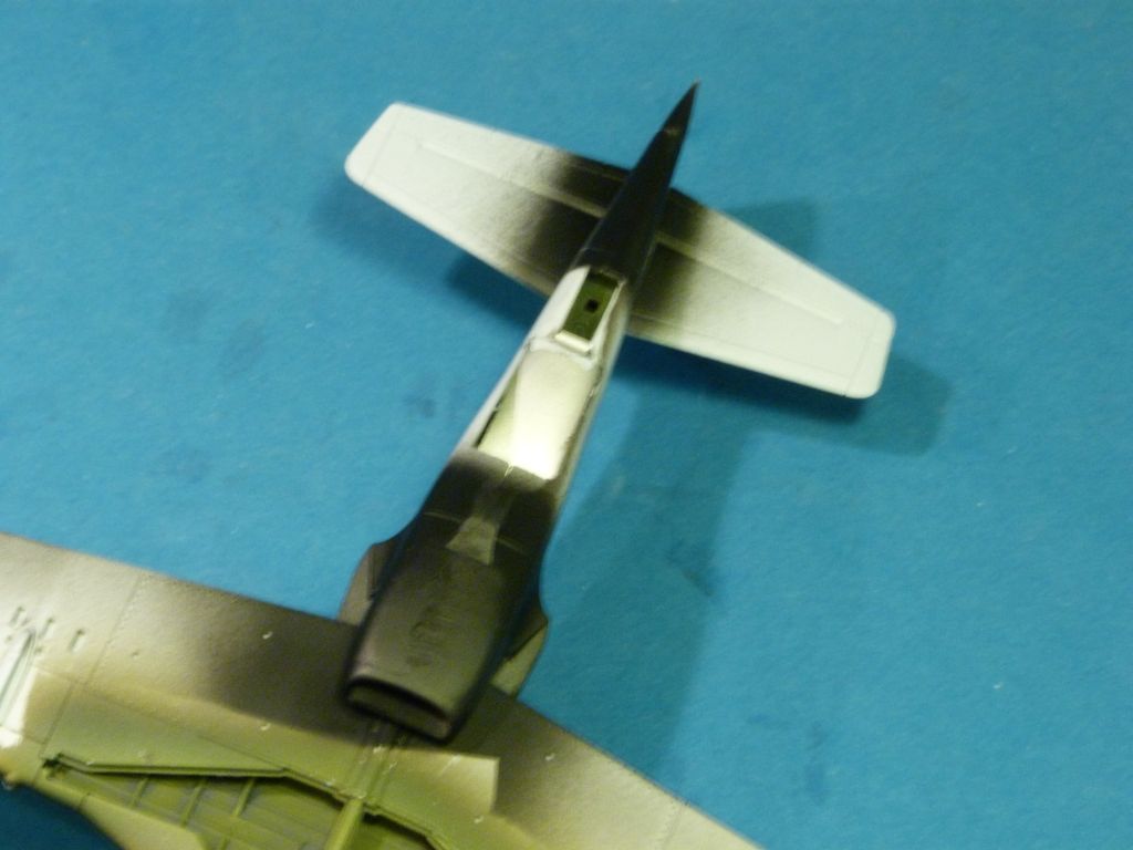

Oops, jag råkade visst såga av ena kanten till sporrställsbrunnen, men en liten bit plastark får lösa det.
Lite spackel på undersidan av nosen och kylintaget är ju också nödvändigt
Och ävenn en gnutta på motorplåtarna på översidan
En bättre byggare än mig hade kanske inte behövt spackla alls, men jag spacklar ju även Tamiya Cool
Den där svarta Vallejo primern testades också, jag undrar hur det blir att måla Citadel Mithril silver på det?
Skall testa på landställsluckorna...

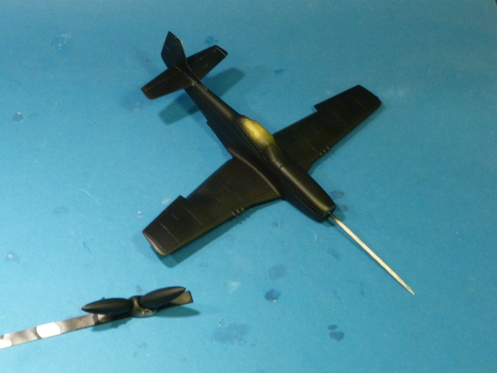

Inlägg av cas i lör jun 22 2013, 12:16
Dags att säga hejdå till Cockpit!
Bara att hoppas att den klarar sig från färgdamm och annat elände...
Ja, stolen ser väldigt naken ut utan bälten, men för de kommande 2-3 Airfix-ponnyerna så har jag lösning på det Very Happy
Pimpa ett K-14 sikte i 1/72 är ju inte lätt alltså, men att byta ut glsskivan mot en betydligt tunnare rackare är ju en lösning

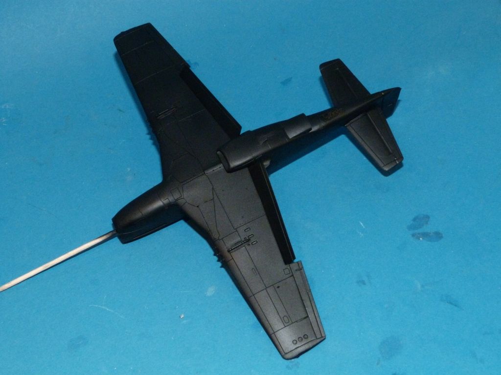

Primertime!
Fälltankarna ser ju rätt skapliga ut i svart, men hur de blir i metallic-finish kan man ju undra
Passformen på landställsluckor och flaps är rentav lysande!
Undrar hur länge Vallejo-primer behöver härda innan man kan slipa den? Det lär ju finnas några småskavanker att fixa...

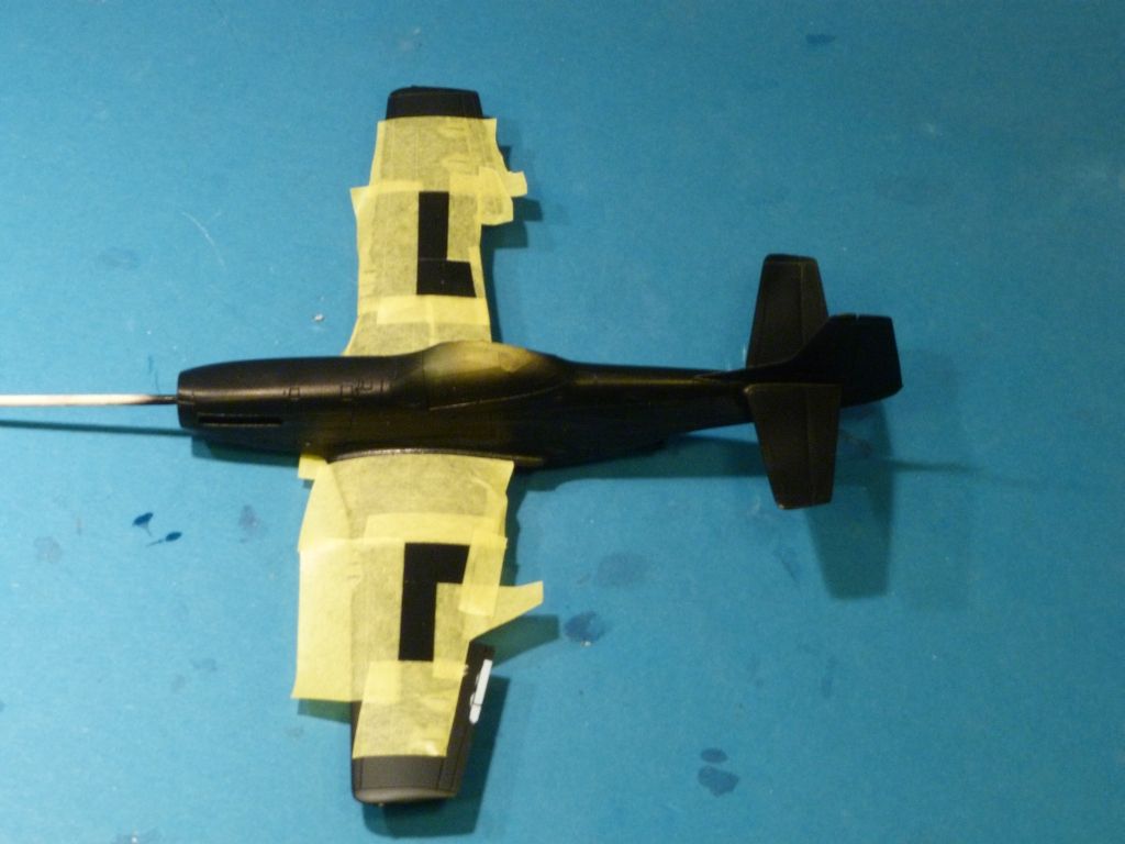

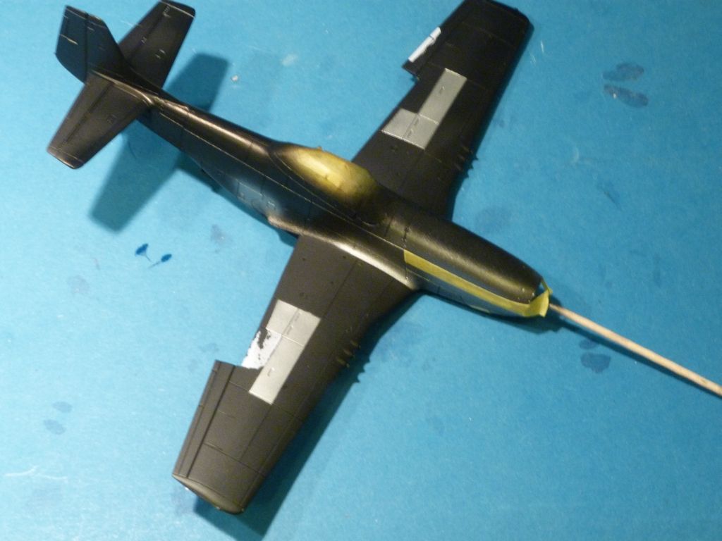

Inlägg av cas i ons jun 26 2013, 14:54

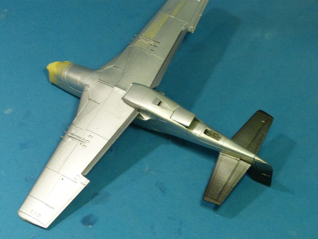

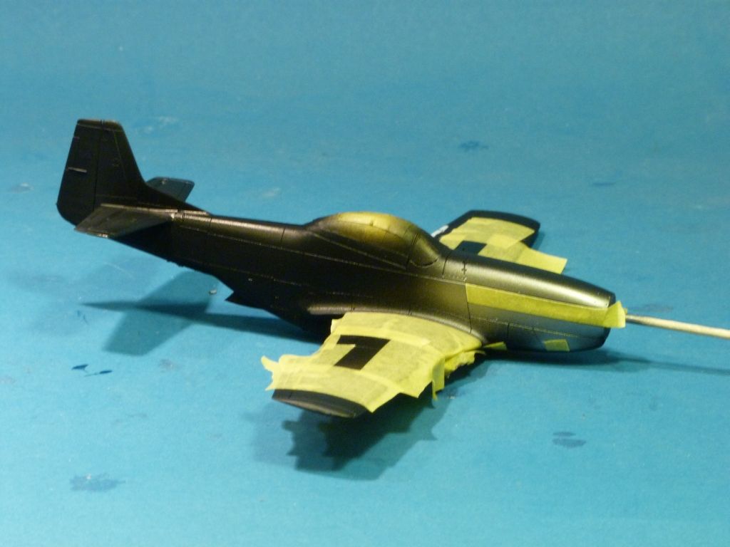

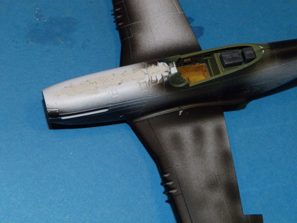

Jannes kommentar om högblank Musse fick mig att tänka lite...vad händer om man klarlackar primern innan all metallmålning?
Dags att testa, och vad passar väl bättre än en VAB-dag med febrig son?
Och sen lite Citadel Boltgun metal på det:
Det var när jag tog bort tejpen mellan Boltgun lagret och Chanimail som jag fick ett primersläpp...
Bara att skrapa ort det försiktigt och sen på med mer primer igen. Och komma ihåg att tvätta kärran med diskmedel innan primer nästa gång!Rolling Eyes

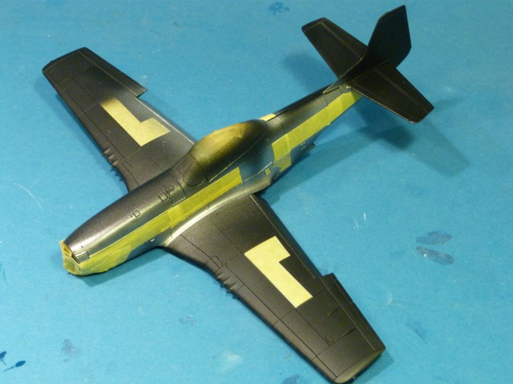

Mer tejp inför sista lagret med Mithril silver:

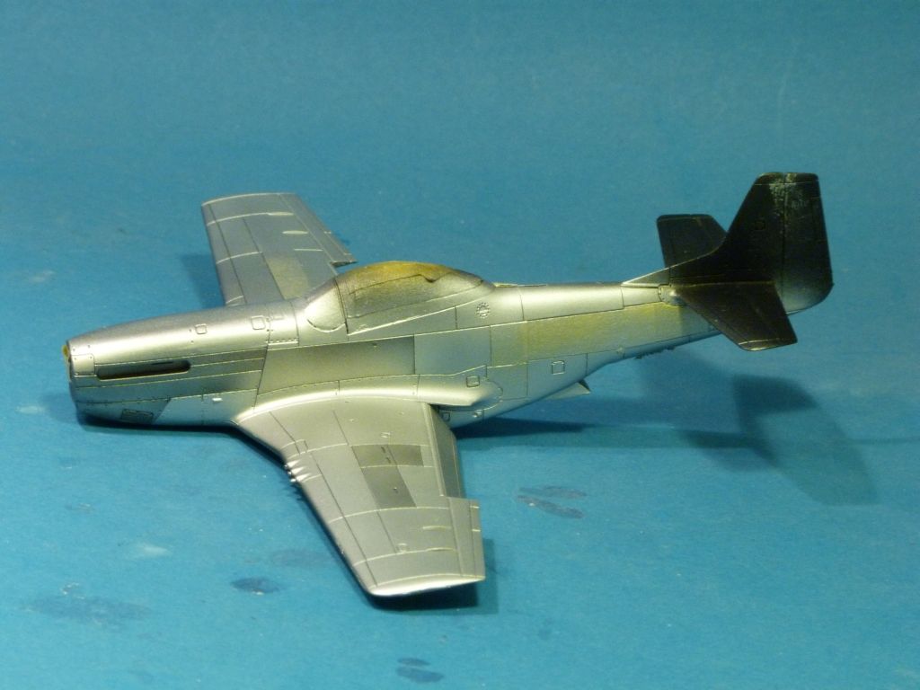

Jag kunde inte hålla mig, så direkt när det gick att hålla i kärran en gnutta började jag pilla bort lite lätt åtkomlig tejp
Mer bilder kommer när det har torkat lite mer!
Snart dags för rött:cyclops:
Sv: Uppdragsbygge #2, Mustang (Airfix 1/72)
Inlägg av Matt_Public i ons jun 26 2013, 14:59
Åh, Yatzy! drunken
Det där blev ju grejhöjt!
