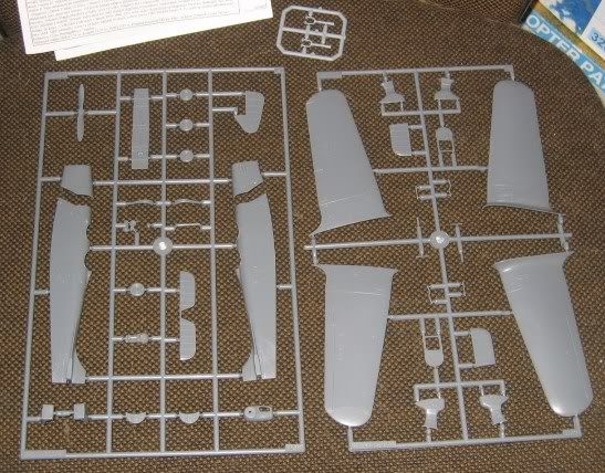

Fyra gjutramar med injektionsgjutna plastdelar, två stora och en liten grå;

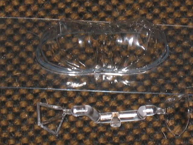

och en liten med klara delar, man får också med två "blindflygningshuvar" i vacuumformad klarplast;

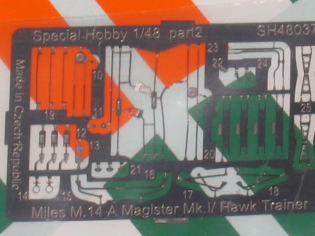

Ett dekalark (tryckt av Cartograf) och två små etsark (Eduard) rundar av det hela.
Det ena etsarket är färdigmålat med Eduards sedvanliga finess;
Det andra (omålade) etsarket är välfyllt med smådelar!

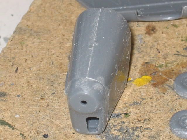

Motorkåpan;

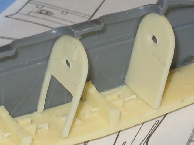

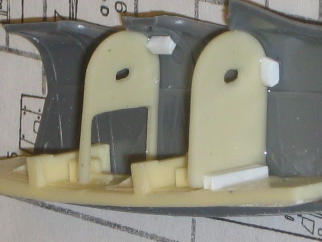

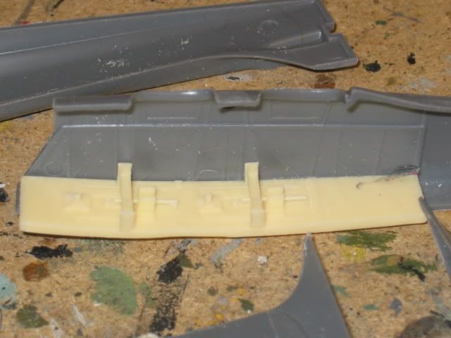

Efter att resinet var befriat från sina gjutblock och (mycket lite) gjutskägg så limmade jag in "durken" i högra kroppshalvan.
Sedan limmade jag dit "skotten" mellan cockpittarna ( Embarassed );
För att få lite stabilitet i det hela limmade jag dit ett par små förstärkningar som (förhoppningsvis) inte kommer att synas senare.

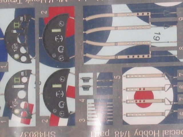

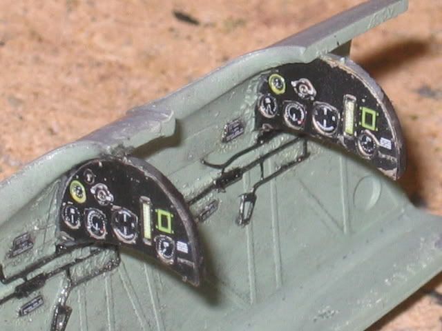

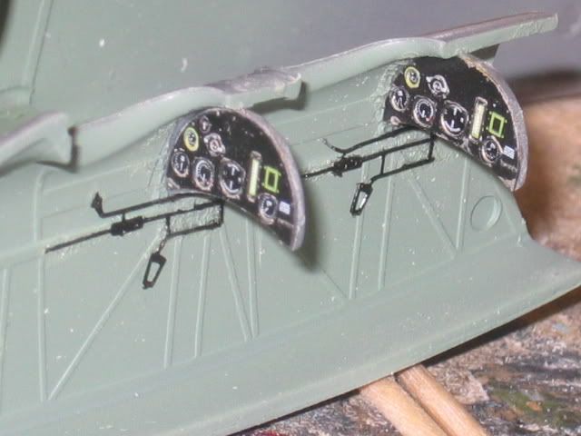

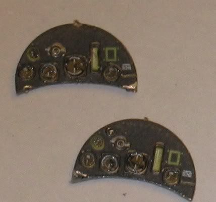

Instrumentpanelerna fanns med även som plastdelar, jag använde baksidan för att limma på den förmålade instrumentpanelen från Eduard.
Först själva instrumenten till plastpanelen med CA-lim (Loctite), panelens framsida limmade jag dit med Humbrol Clearfix.
En liten droppe Johnssons i glasen blir pricken över I:et!

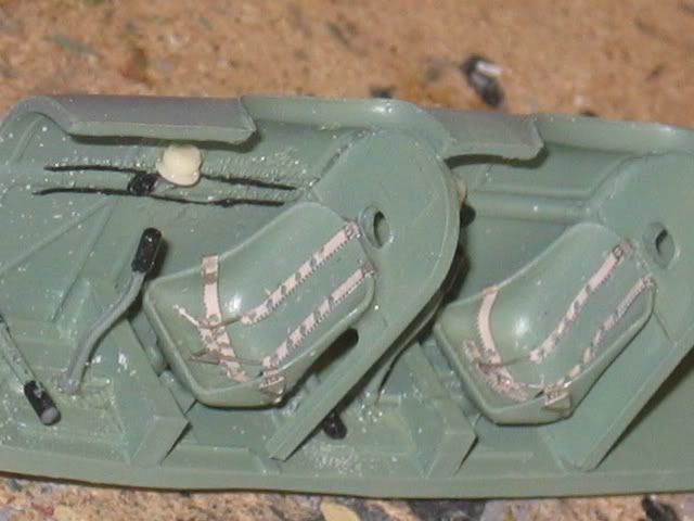

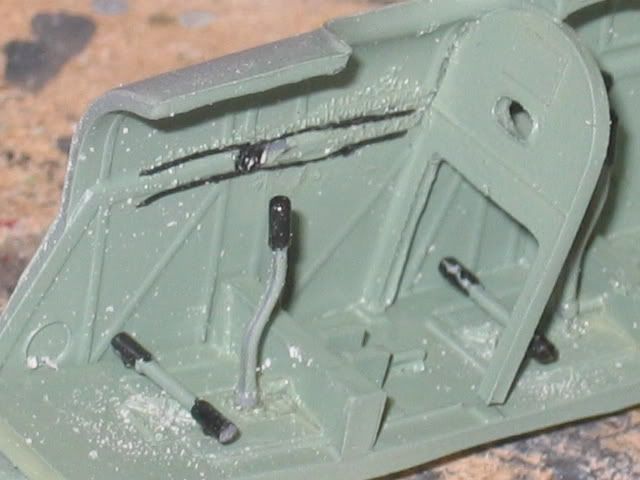

Min lilla Magister går framåt!

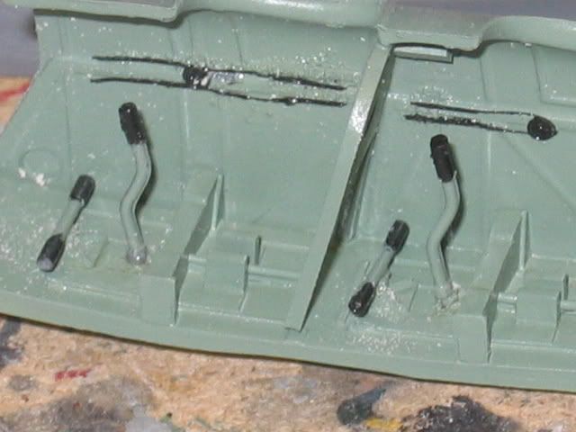

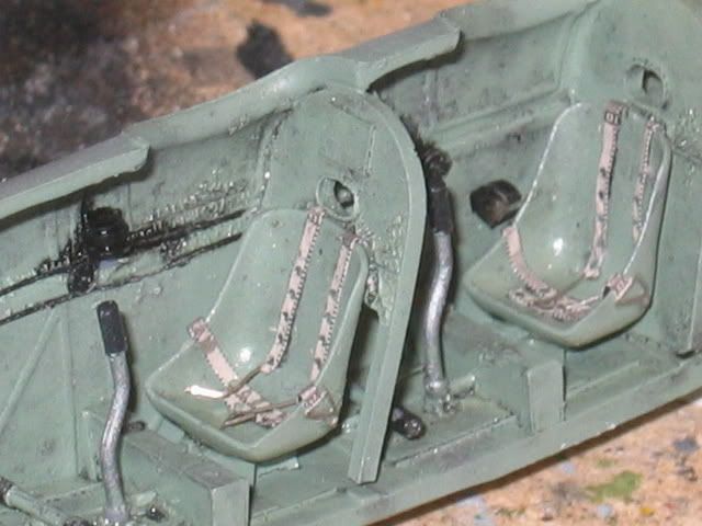

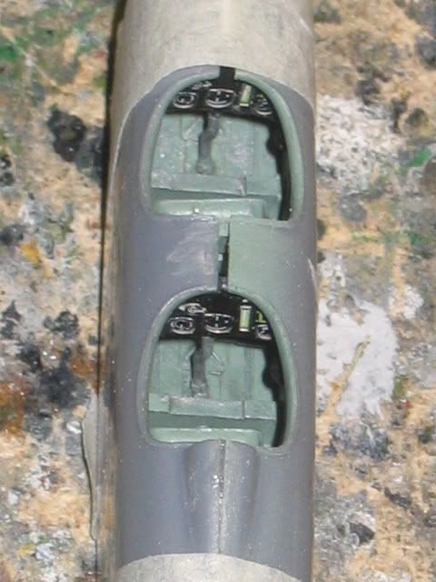

Här är inredningen målad med interior green och de första etsade delarna monterade.
Instrumentpanelerna monterade jag i andra kroppshalvan, plus de etsade delar som hör hit;

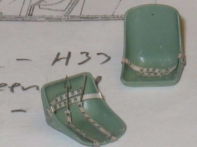

Sätena har fått sina bälten, stolarna är små så det var ett jämrans pillgöra! drunken
Sen kunde stolarna limmas fast i cockpit;
En försiktig torrborstning med aluminium och en svart wash ger lite djup o kontrast;
Jo, jag såg att kompassen i baksits hade gett sig iväg och kunde limma den där den skulle vara!

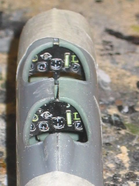

Det ser inte så rent o vackert ut, men man kan inte se särskilt mycket i cockpit när kroppshalvorna limmats ihop i alla fall.

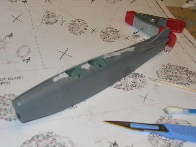

Passningen var utmärkt, bara en liten skiva plasticard i nosen längst fram och mellan sittbrunnarna.

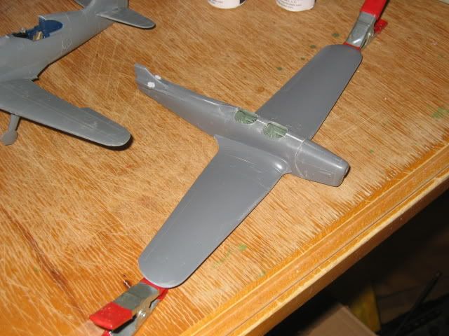

Inlägg av Stefan E i ons apr 15 2009, 22:00

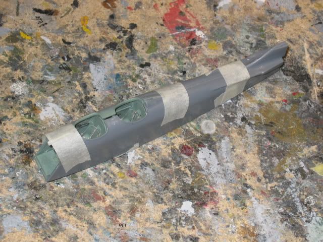

Nu har det trillat på ganska bra med min lilla Magister!

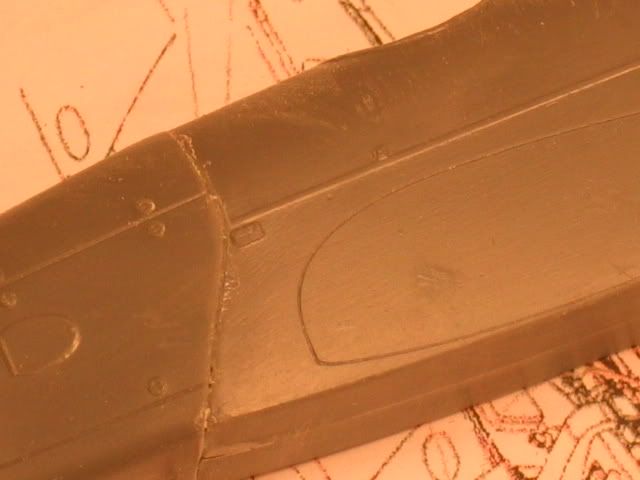

Efter att kroppen sattes ihop blev det en del mindre glipor, helt normalt när man bygger short-runs.
Passformen var för övrigt mycket bra!
Lite spackling och slipning blev det!

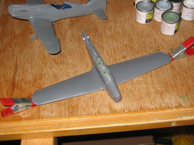

Sedan var det dags för vingarna!
Inga "tabbar o springor" här utan en ren "Butt-joint", en liten svag anvisning visar var vingen skall sitta.
Limytorna på vingarna är bra så ingen ytterligare förstärkning krävs.
En vinge i taget och maskinen ser nästan ut som ett flygplan!
mera kommer snart...
