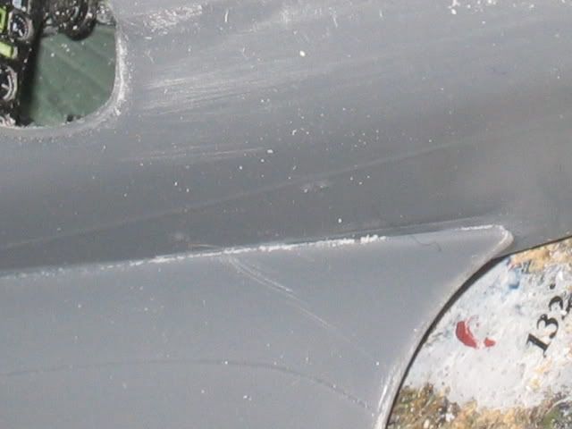

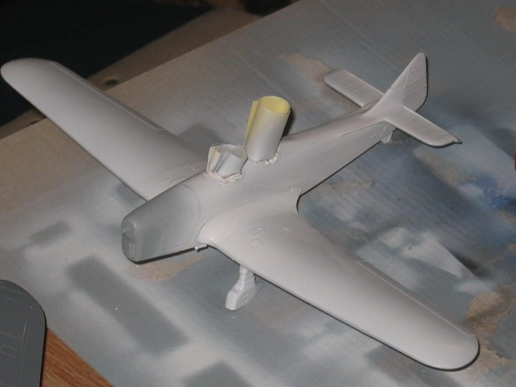

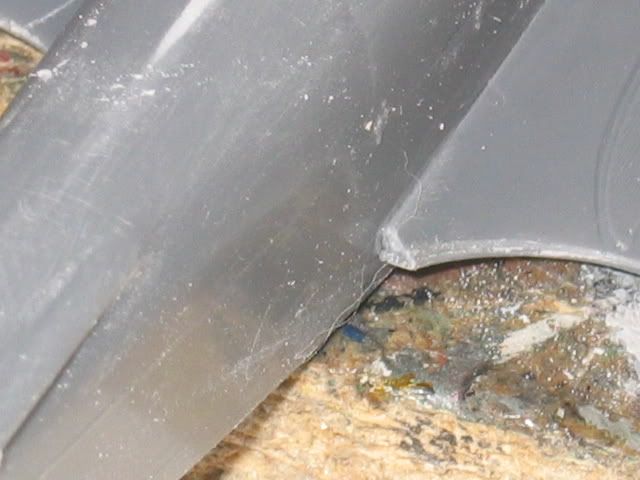

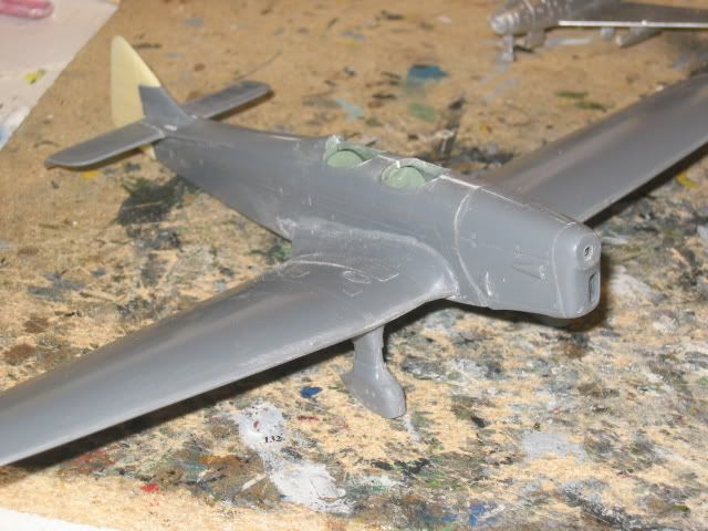

Har fått dit vingar och stabbe på min lilla Magister.
Översidan av vingskarvarna blev mycket bra;

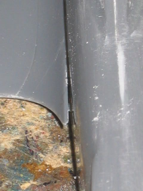

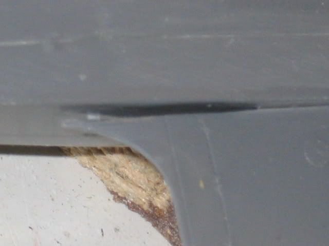

På undersidan däremot blev det lite glipor;
Kommer att fodra en del spackel o slipning, men jag är ändå mycket nöjd med passningen i alla fall.
Men så här är det med shortrun-modeller, man får jobba för resultatet.

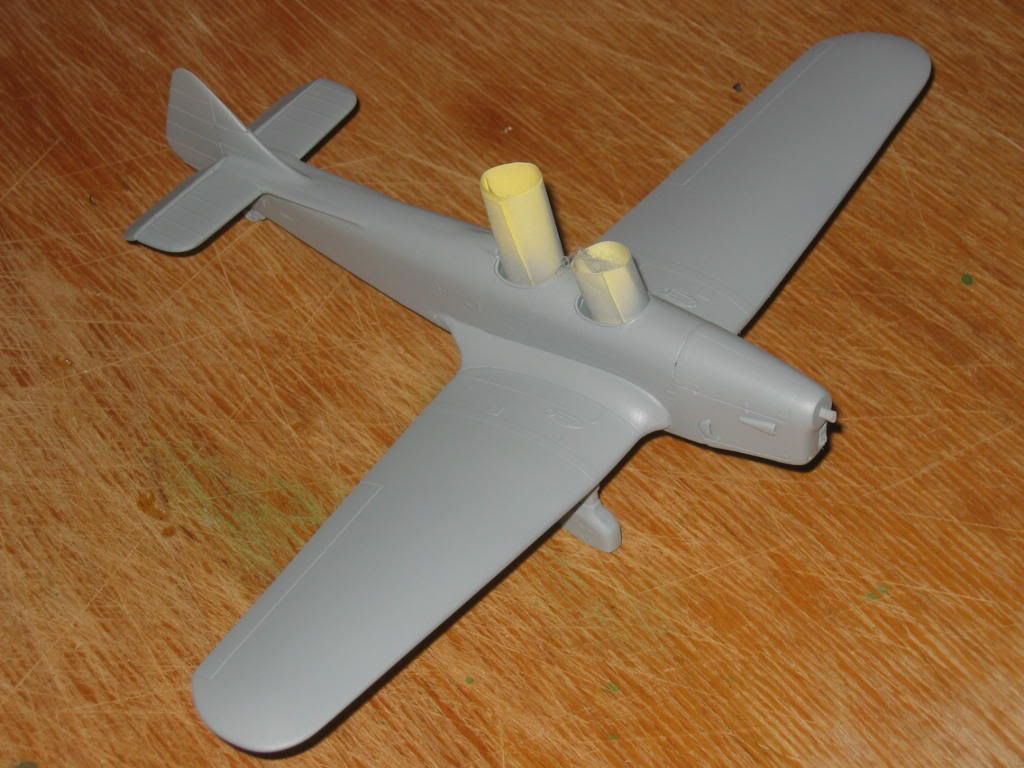

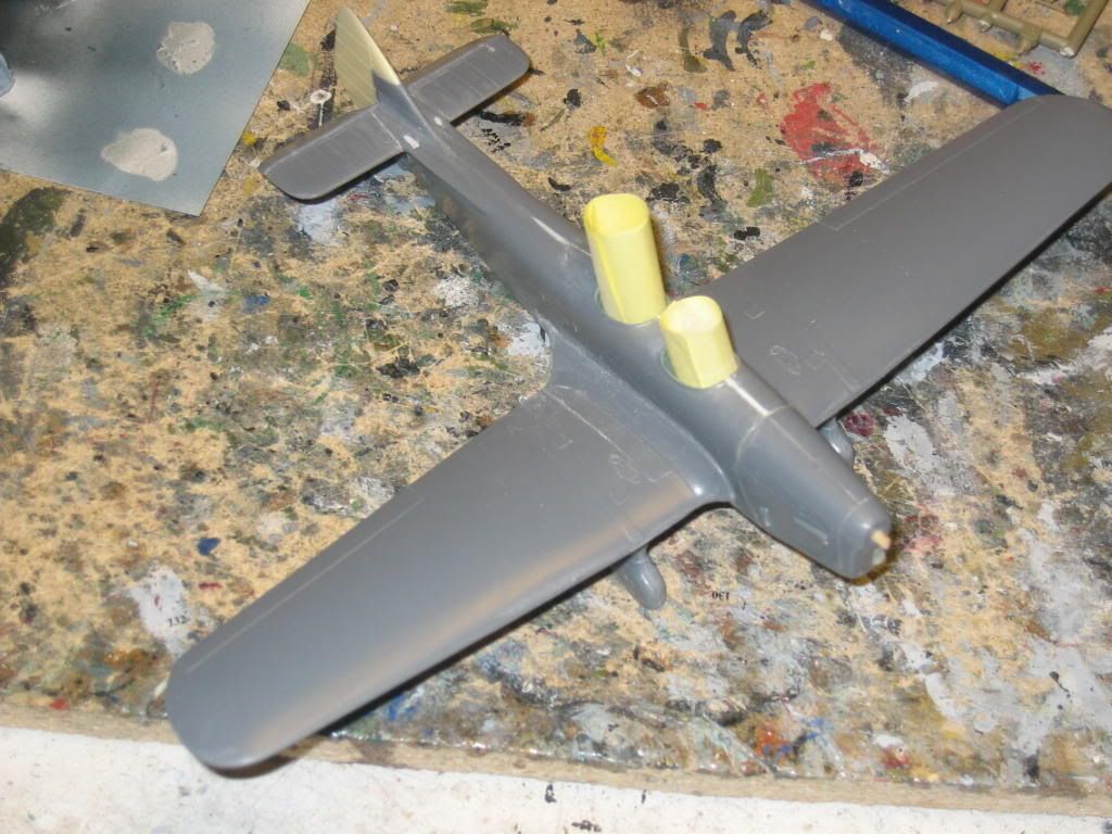

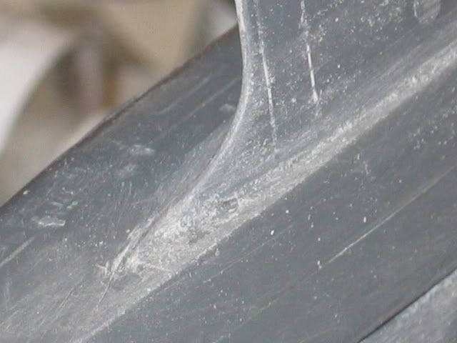

Efter att vingarna limmats dit måste gliporna på undersidan tas om hand, de största fylldes med lite plasticard sedan lite Hagmans spackel.
Efter slipning såg det riktigt bra ut, översidan behövde inget spackel alls!

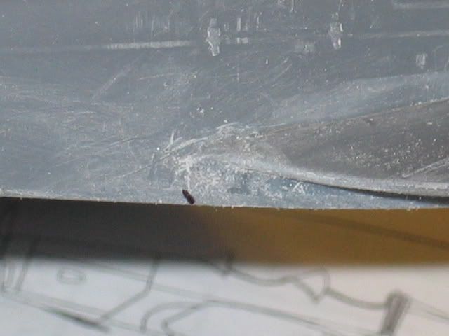

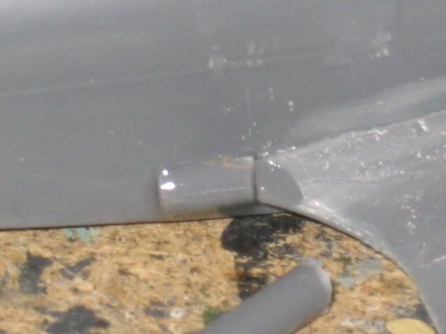

Höger vinge hade en liten defekt, precis i bakre vingroten saknades det en liten bit.
Så här fixade jag det;
Jag limmade dit en grovt tillskuren gjutstams-bit där jag ville ha den;
Efter limmet fått härda ordentligt så kunde jag karva och slipa delen till rätt form.

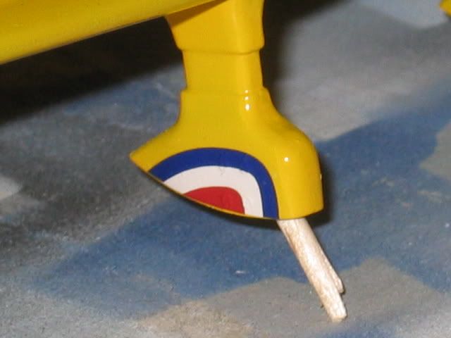

Sedan limmade jag dit spatsen (Hjulkåporna), hör gällde det att vara noga så de hamnade både rakt och symmetriskt!

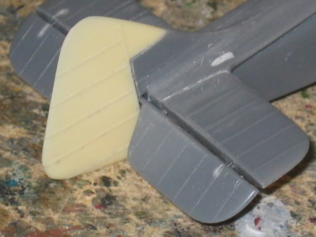

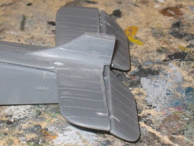

Nu kommer vi till stjärten!
Höjdrodret är en enda del som har endast fyra SMÅ fästpunkter!
Det blir alldeles för vekt och ömtåligt, och jag ville dessutom att rodret skulle ha lite ”häng”.
Jag skar av de yttre fästpunkterna och borrade små hål på samma ställe.
Naturligtvis borrade jag även hål på motsvarande ställe i stabben, den är ganska tjock så det var inte svårt.
I rodrets hål limmade jag ett par bitar ståltråd, när limmet torkat klippte jag till längden så rodret inte står ut för långt.
Sedan var det bara att montera rodret på stabben med lite superlim och lite försiktigt böja till det häng jag ville ha!
Sidorodret limmades enkelt dit med superlim.
Sådär, nu börjar det se ut som ett flygplan!

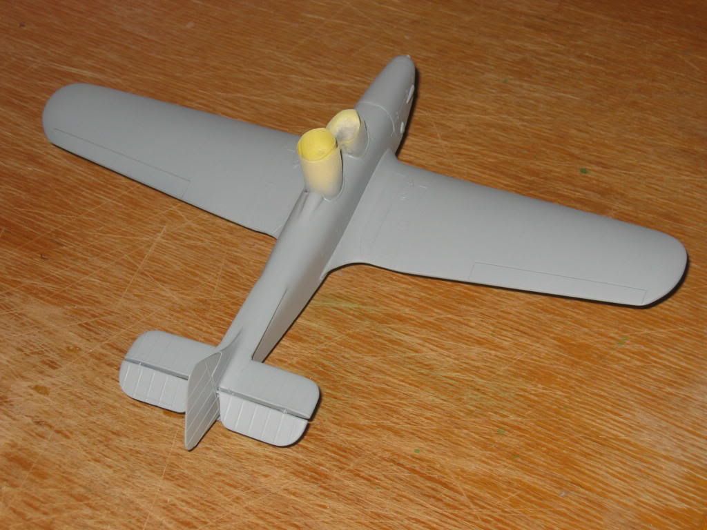

Målningen börjar närma sig!

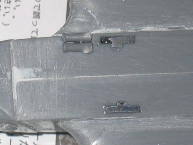

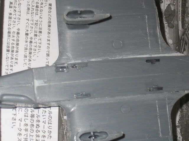

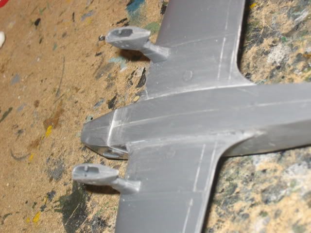

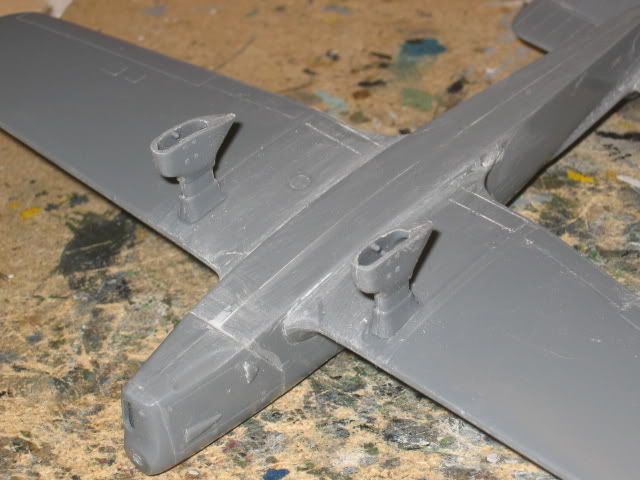

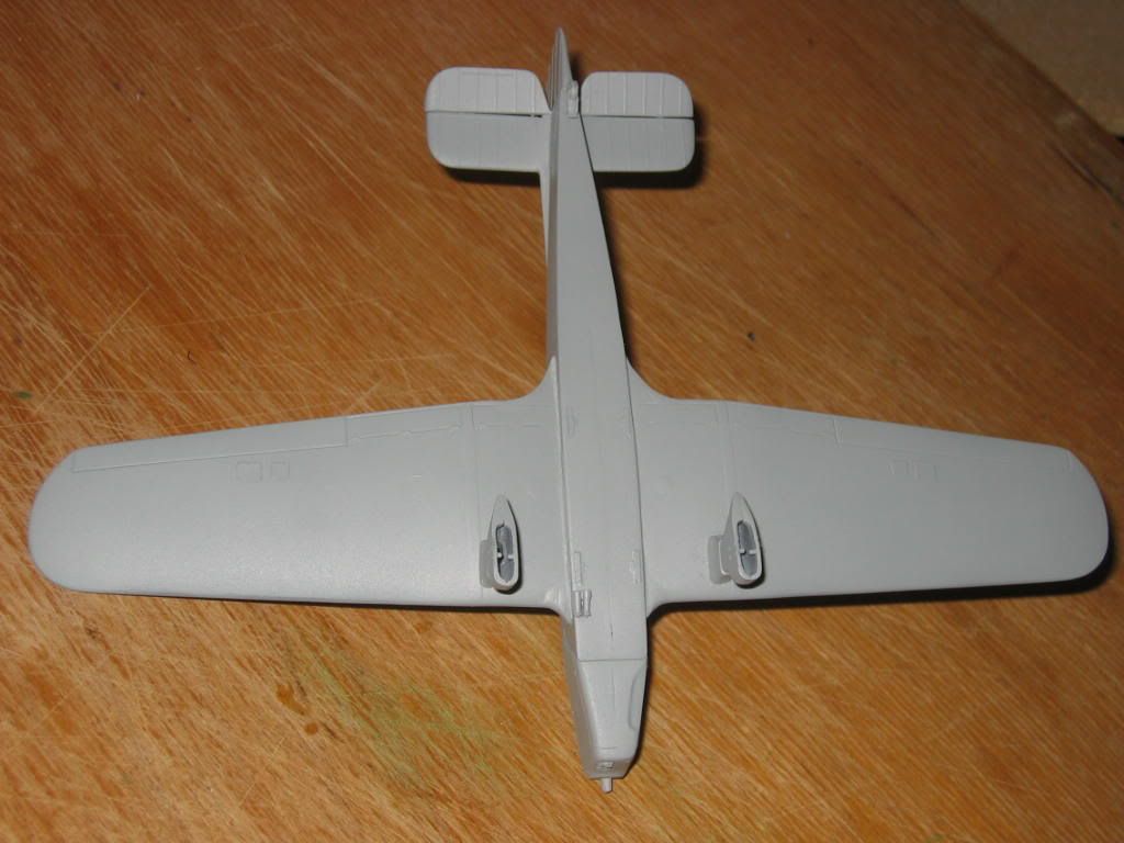

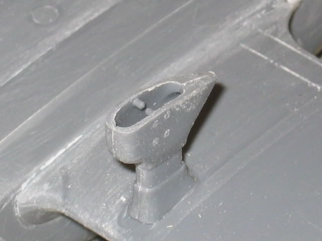

Monterade lite smådetaljer på undersidan ikväll;
....och delarna i lådan är nu nästan slut, bara sådant som måste monteras efter målningen kvar!

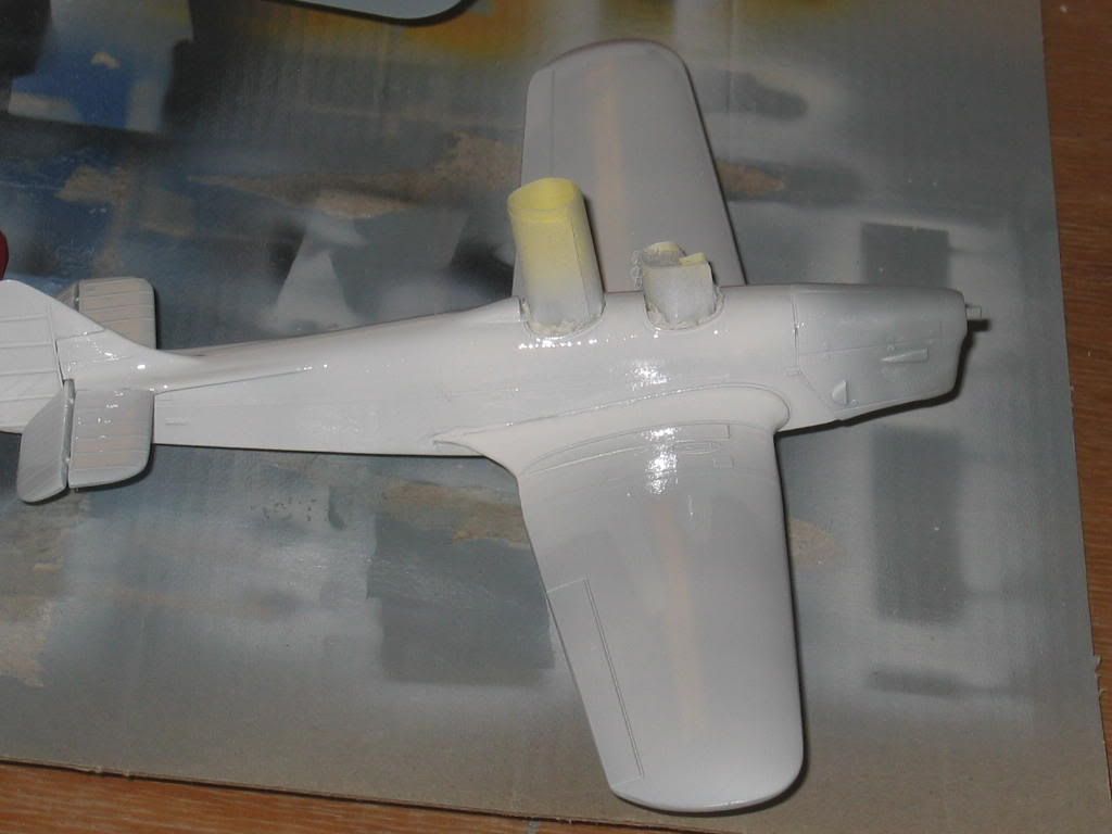

Inlägg av Stefan E i ons jun 03 2009, 20:57
@Janne.S skrev:Är det kö till sprutboxen igen? Razz
Det är det jämnt, kan inte förstå det???? scratch scratch scratch

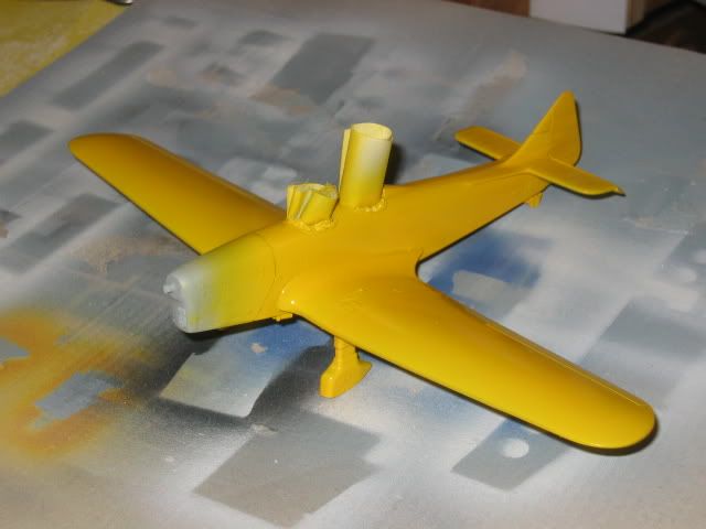

Målningen har börjat, men först lite maskering!
Som vanligt började jag med en ljusgrå primer.
Sedan en vit grundfärg över hela (nästan) hela kärran.
Snart har jag ännu en pippigul kyckling!
Om ni inte redan har förstått, jag gillar gult!

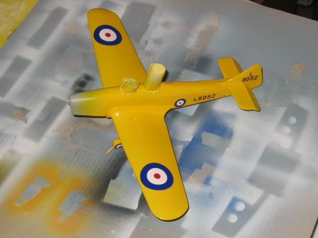

Kan tala om att den är gul nu......
MYCKET gul....
Kommer mera snart!

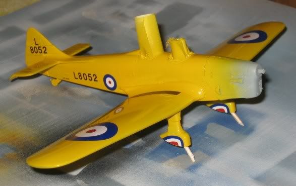

Inlägg av Stefan E i ons jul 08 2009, 18:00

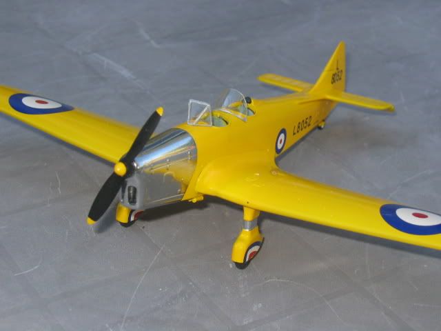

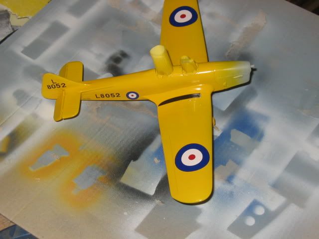

Nu har jag äntligen fått på den gula färgen!
När färgen torkat några dagar var det dags för dekalerna!
Dom betedde sig helt perfekt, precis som man kan förvänta sig av Cartograf-dekaler!
Det var inte särskilt många heller så det gick snabbt att få på allihop.
Sedan maskerade jag hela flygplanet genom att sticka in det I en plastpåse och bara göra en liten öppning för nosen, och täppa till alla glipor med tejp.

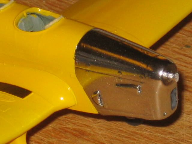

Så kunde jag spruta på först ett lager blank svart (Humbro21) och ett par dagar senare ett lager Alclad Polerad Aluminium.
De få kvarvarande bitarna monterades på och kärran vart klar!
Flera bilder i Bildrutan!
