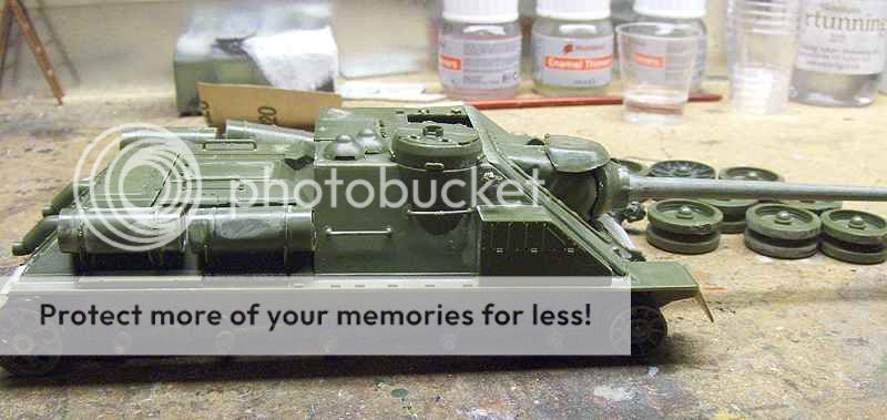

Jag har ju frågat här hur man tar bort gammal färg på modeller som man kanske inte är så nöjd med. Fick lite olika tips på metoder och beslöt att testa ett av dessa sätt. Jag passade på att ta lite kort under arbetes gång och resultatet blev ganska lyckat. De flesta av er kanske har testat detta men för er andra kommer en snabb redogörelse. Here we go.

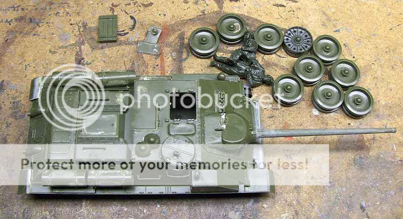

Börja med en modell som sett bättre dagar, i detta fall en SU-100 från Zvezda målad med en jädra massa Humbrolfärg.

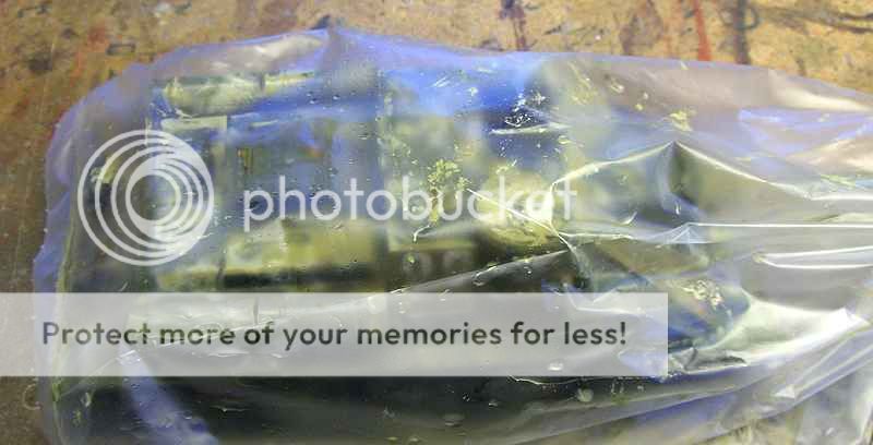

Duscha på en försvarlig mängd Mr Muscel ugnsrengöring (luktar som fan så var utomhus) snabbt ner i en 3-liters fryspåse och stäng igen.

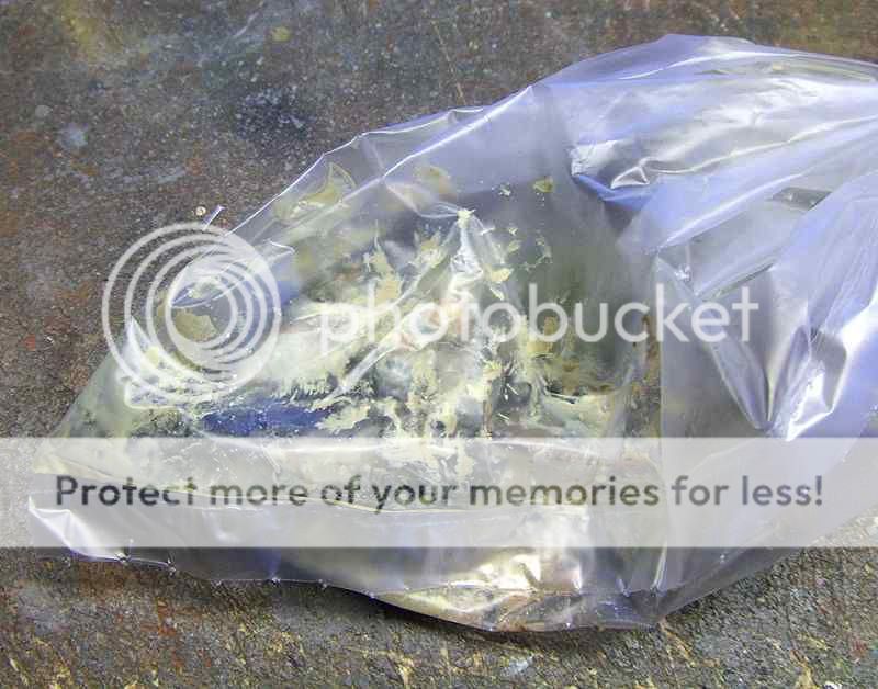

Efter en natt var det en obeskrivlig sörja i påsen med det som en gång varit en SU-100 med två gubbs.
Häri ligger allt löst smått. Jag upprepade proceduren med ugnsrengöring tre nätter i följd. Beror väl på hur mycket färg man har haft på och vilken sorts färg men biter det på Humbrol så tar det nog det mesta.

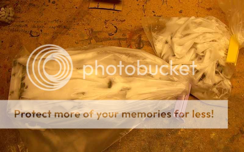

Såpass här bra blev det efter tre behandlingar och lite skurande i varmt vatten med en tandborste.
Det var såpass bra drag i medlet så tillochmed hjulen lossnade vilket i och för sig var bra för dom skulle ju änd väck för att kunna måla nytt.

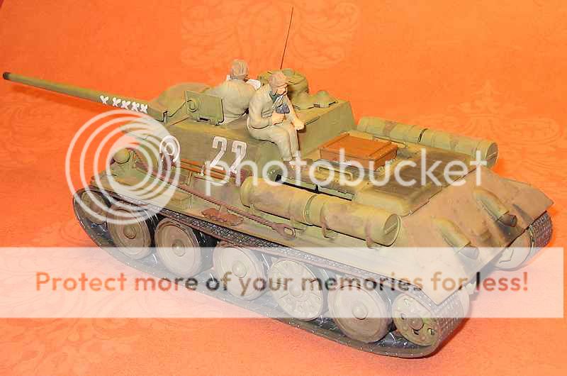

Japp, det var lite färgborttagningskola. Hoppas nån kan ha nytta av tipsen.
