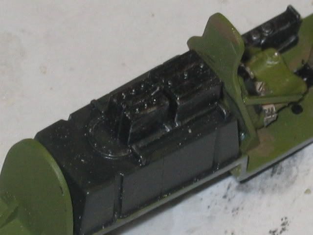

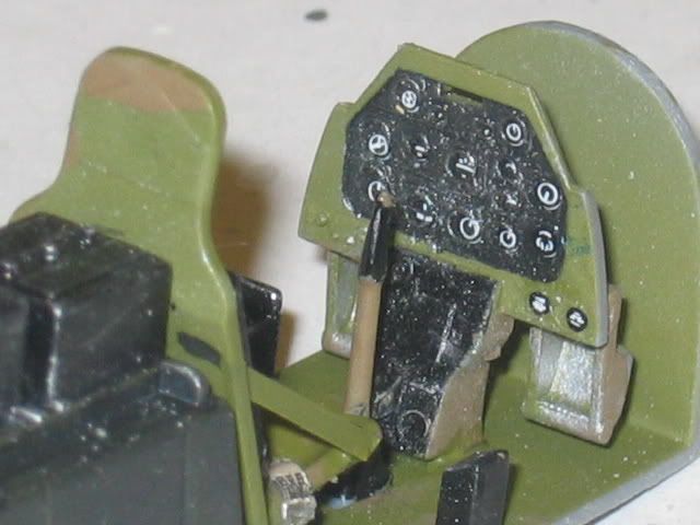

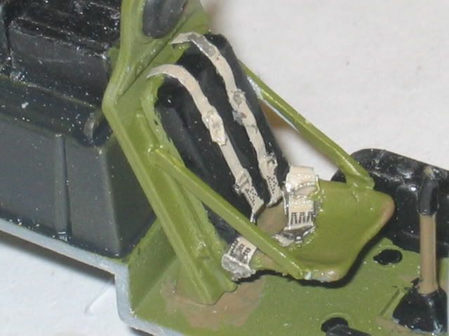

Det började så bra, inredningen föll ihop och målades….
Instrumentpanel och bälten från eduard…

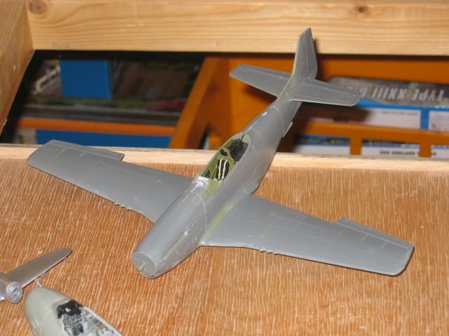

Snart satt vingarna på…
Stabbarna på….
Hit hade det gått väldigt fort, någon vecka bara, Typiskt för en Tamiya-Musse.

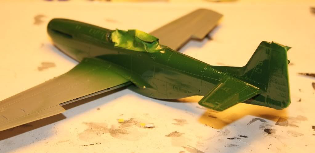

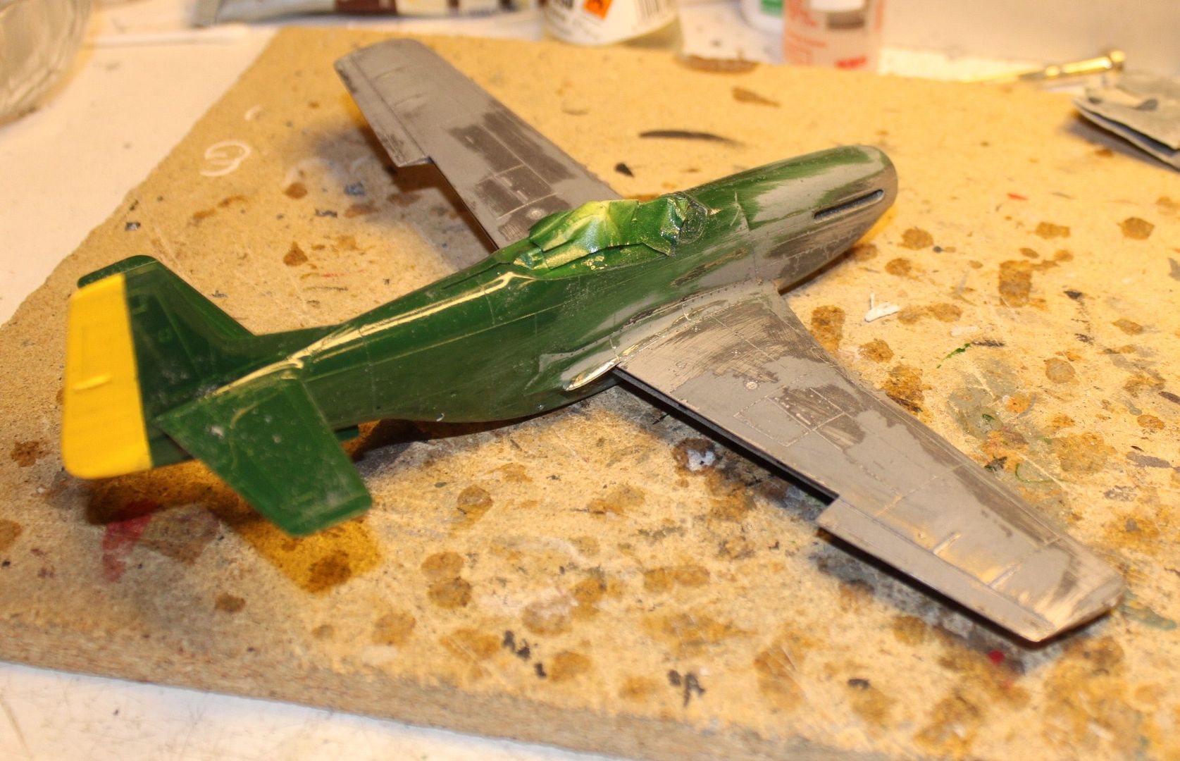

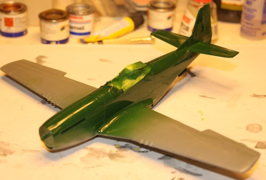

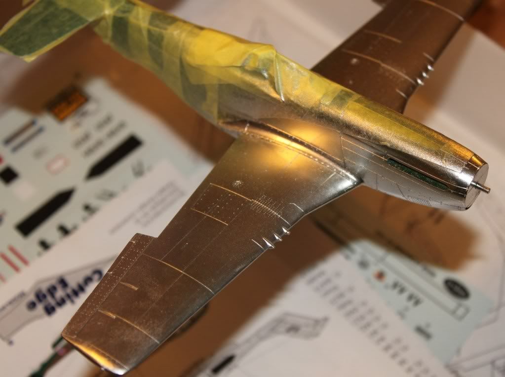

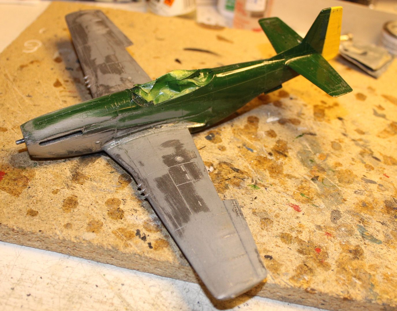

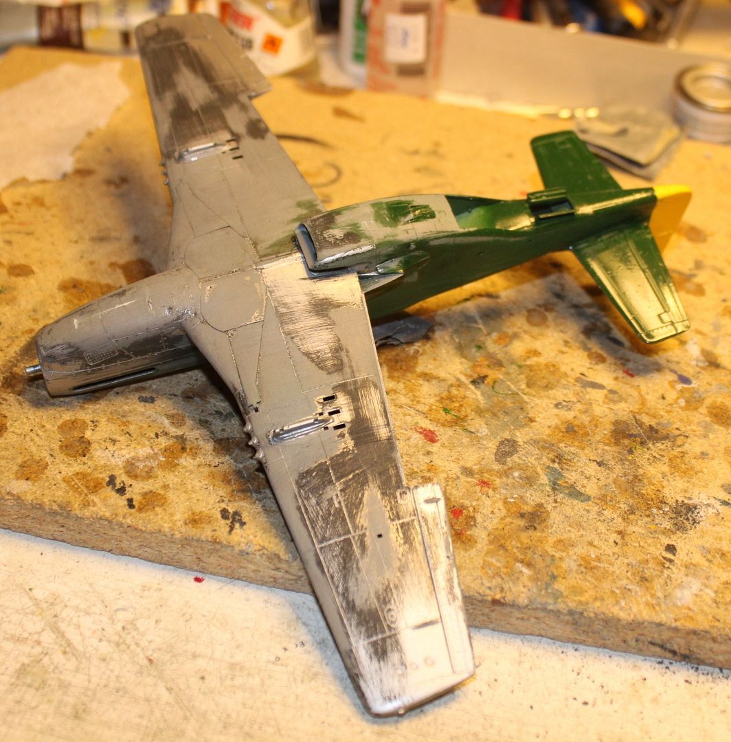

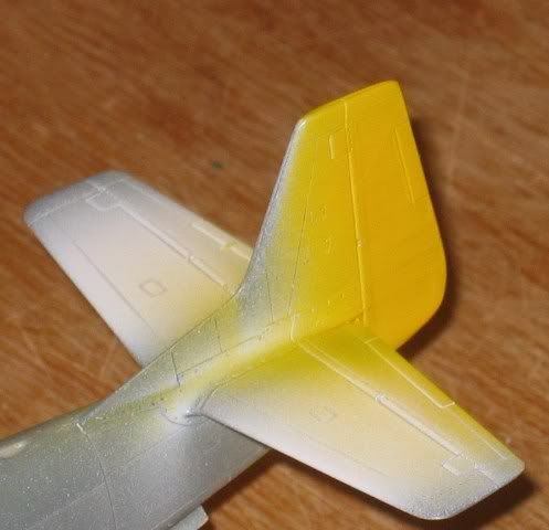

Jag började med att måla sidorodret gult.
När färgen var torr målade jag bakkroppen H3 ”Brunswick Green”, eller som den är mera känd som ”British Racing Green”, en klassisk, Brittisk färg.
Blankt o fint!

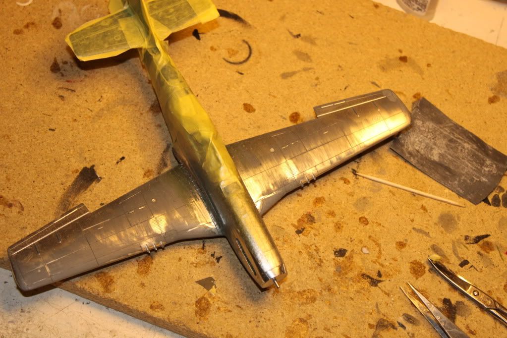

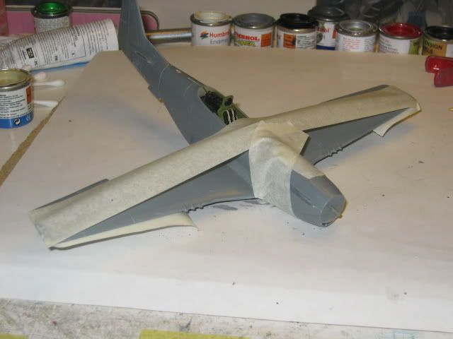

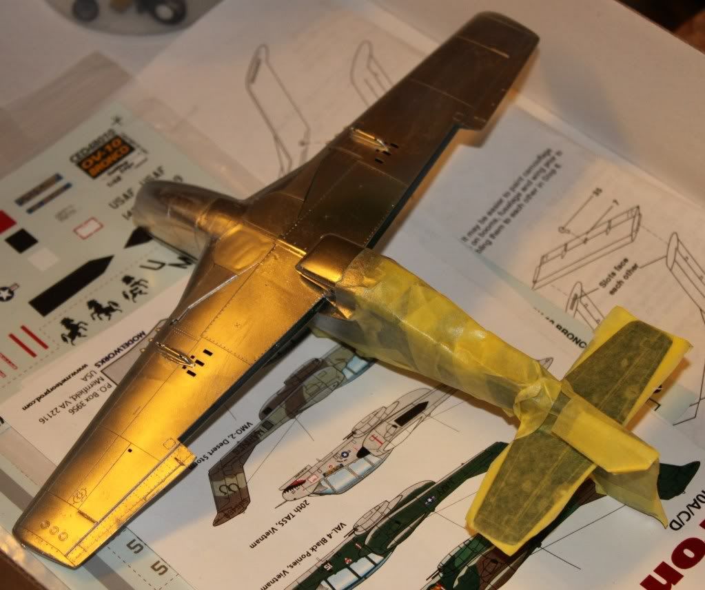

Man fick (naturligtvis) med mallar till målningsmasker som man själv fick klippa ut med tejp.
Funkade jättebra, och nu var hela bakkroppen maskad.

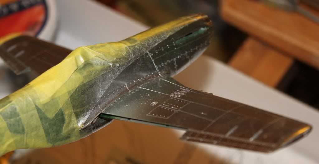

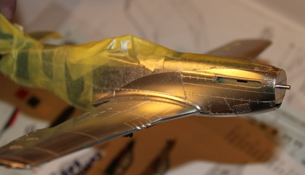

Alclad Aluminium åkte på….
Såg ganska bra ut, men jag hade haft lite för bråttom med ´cladden, fula repor lite varstans.
Så det blev till att fylla igen reporna med färg, penselmålad.
Blev inte bra… Det slutade med att jag slipade ner alltihop o började om igen.

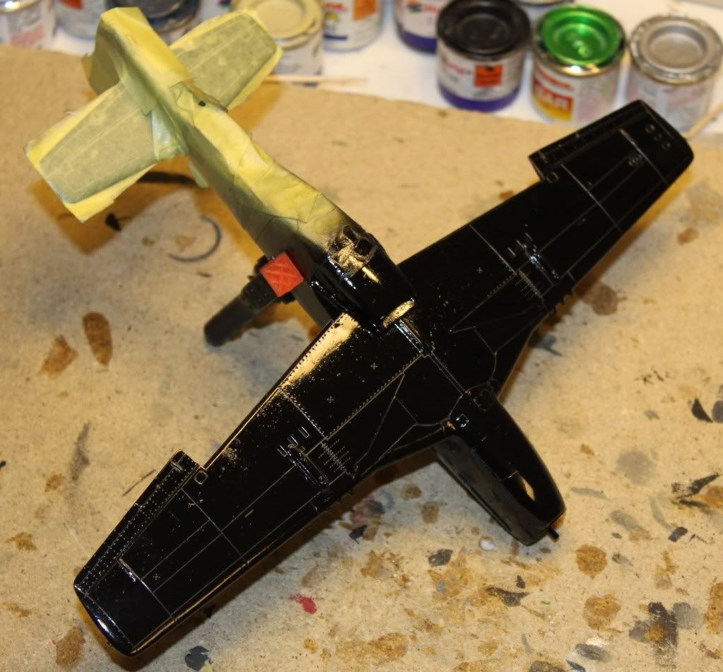

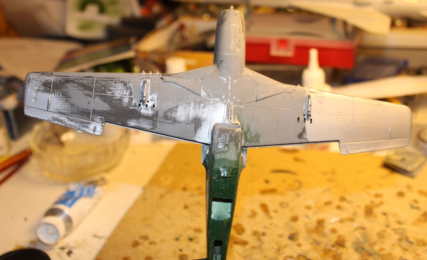

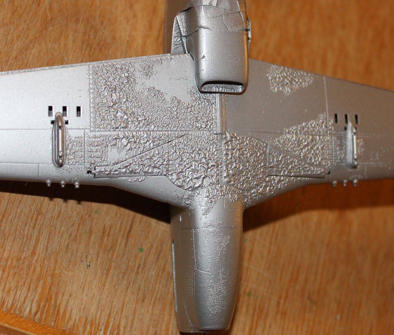

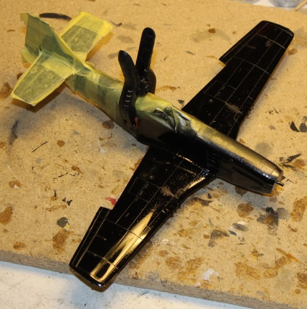

Ett rejält lager med Humbrol21 Blank Svart som grund för silverfärgen.
Det här var alltså för ca 4år sedan, just när Humbrol börjat tillverka färgen i Kina!

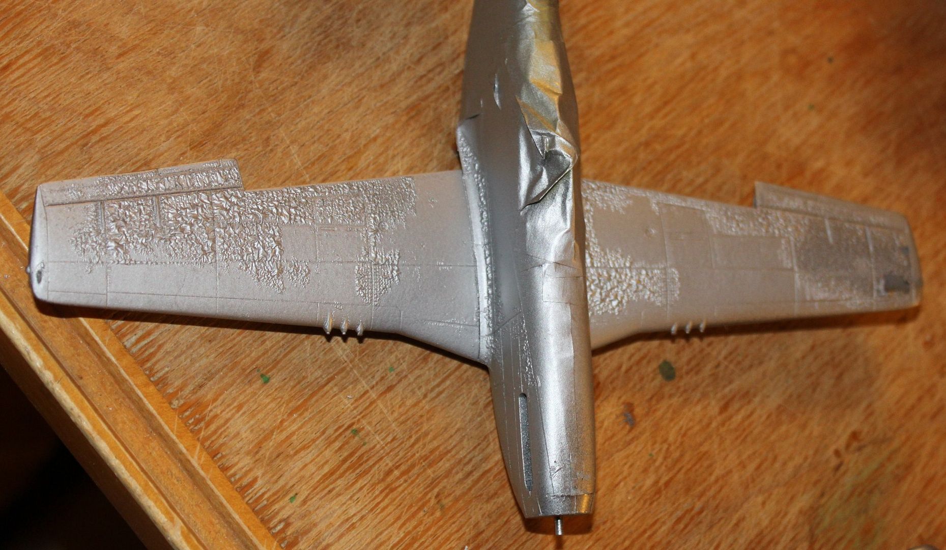

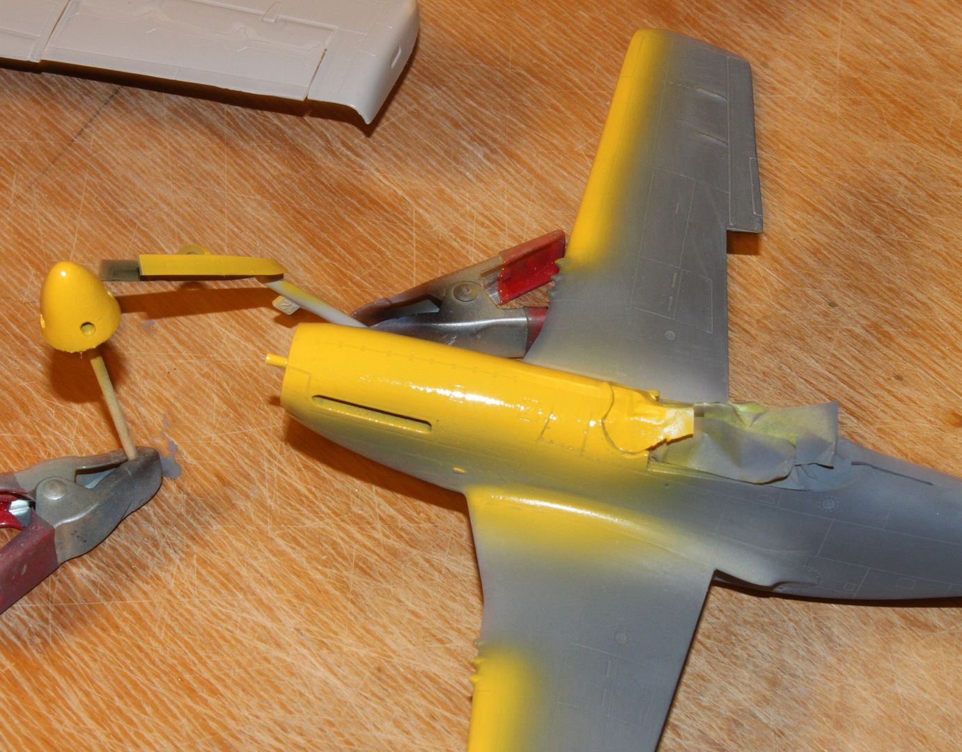

Burken var alldeles ny och funkade precis lika bra som den alltid gjort, MEN….
Nu använde jag inte Alclad, utan tog en gammal Tamiya spray-burk som jag hade.
Jag har alltid använt Humbrols Blanka svarta (21) tillsammans med Tamiyas svarta färg förut, så jag körde så nu med.
Jag tog ut modellen i trädgården och sprutade glatt på silverfärgen, det blev blankt, slätt o fint, som vanligt med Tamiyas sprayfärg.
Men när jag kom in hörde jag ett underligt ljud från modellen, det var ett knäppande o sprakande ljud.

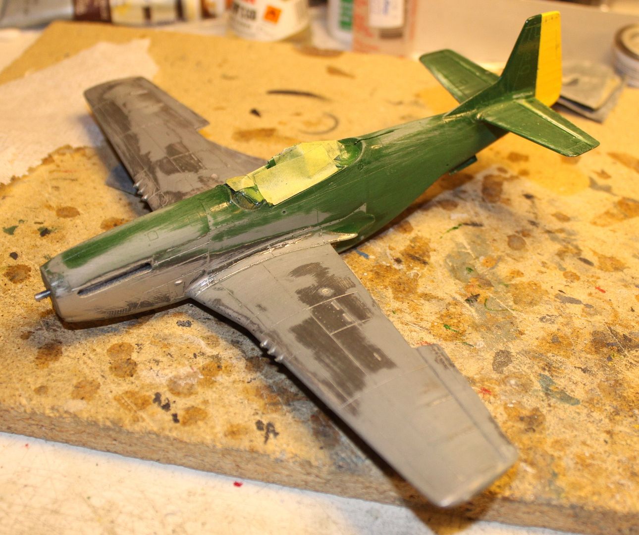

Jag KUNDE SE hur färgen reste sig medan jag tittade!
När modellen torkat kunde jag skrapa av färgen med nageln!

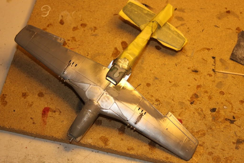

Nu var det ytterst nära att den gick i papperskorgen, kan jag erkänna, och den fick ligga orörd lääänge!
Sen kom o gick den i perioder så bygget gick verkligen på lågfart under flera år.
Jag slipade ner färgen, IGEN, råkade skada maskerna jag gjort så jag gav upp om ”Millie P” och rev av all maskering.
Fortsättning följer….
Senast ändrad av Stefan E den sön dec 01 2013, 13:32, ändrad totalt 3 gånger

Ja, och det var inte bara den här modellen som blev drabbad av den dåliga färgen!
Jag hade en F-86 Sabre (Academy 1/48) och en P-47N Thunderbolt (Trumpeter 1/32) på gång samtidigt!
Sabren har en identisk historia som Mussen, Thunderbolten klarade sig mycket bättre, det blev bara ett par fläckar som reste sig på den (den är färdig och finns i bildrutan).
Jag slutade köpa Humbrol tvärt, och började med White Ensign eller Xtracolor istället.
Svårare att få tag i, men topp-kvalitet på färgen.
De nya Humbrol-burkarna är klart mycket bättre, nästan lika bra som riktigt gamla Humbrol elle WE!
Men kolla efter den lilla Brittiska flaggan på burken om du köper nya burkar!
Så här skall det se ut;
Den Kinesiska sörjan har jag slängt....

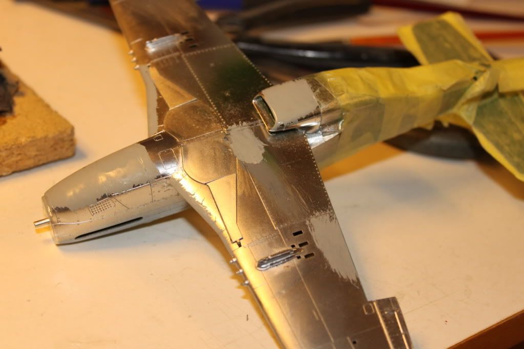

Närå, den hade potential, jag var himla nöjd med cockpiten, och i dagsläget är kärran klar för dekalerna.
Men det var först nu jag vågade visa bygget.
Men vilket slit det var att få bort färgen! drunken

Nu följde en lång tid då modellen åkte tillbaks i lådan, togs fram och slipades, åkte tillbaks i lådan, togs fram igen o slipades……
Det höll på så ett par år….
…tills jag tyckte att det fick vara nog, nu åker den ut!
Men jag besinnade mig, lade tillbaka den i lådan igen och försökte glömma den.

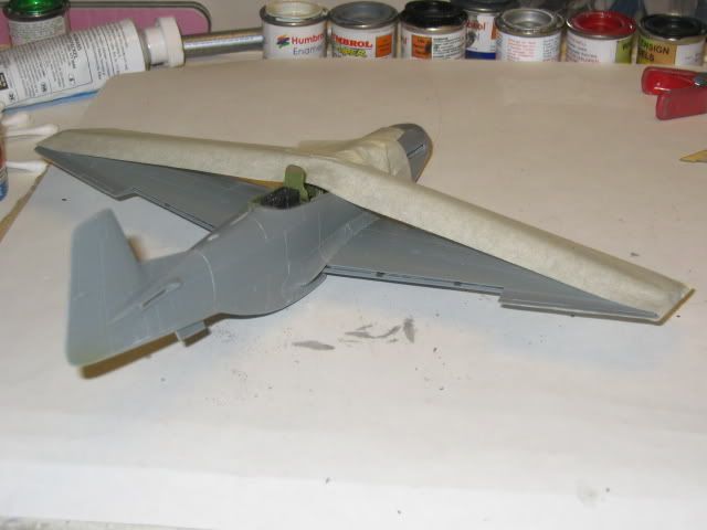

En Amerikansk Mustang, fast i Brittiska dag-jakt färgerna, eller rättare sagt, i de Amerikanska motsvarigheterna, med Brittisk märkning.
Då en metallren maskin var utesluten på grund av allt slipande så satt den som en smäck, dessutom var den färgglad!

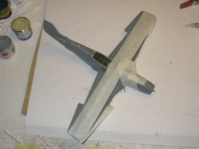

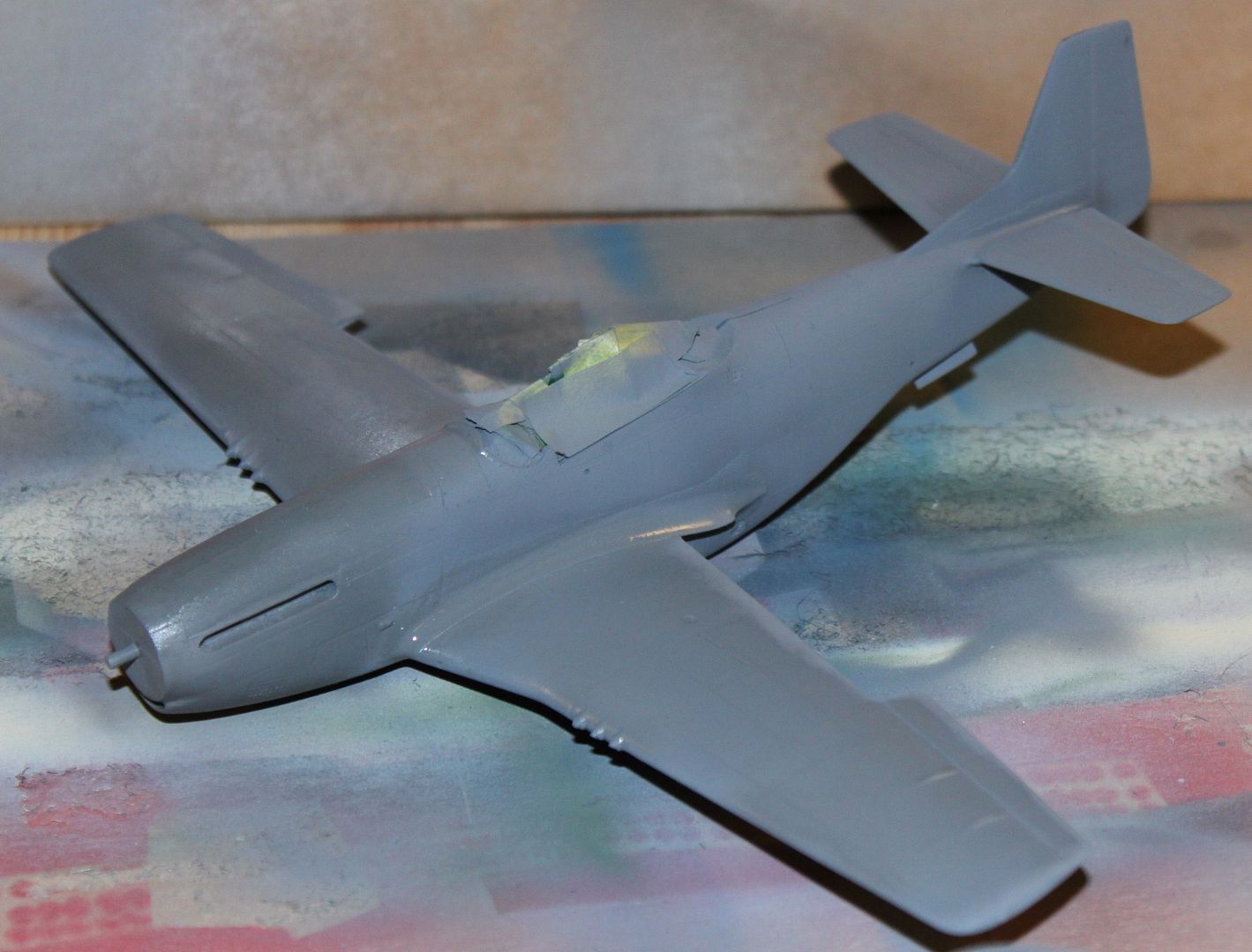

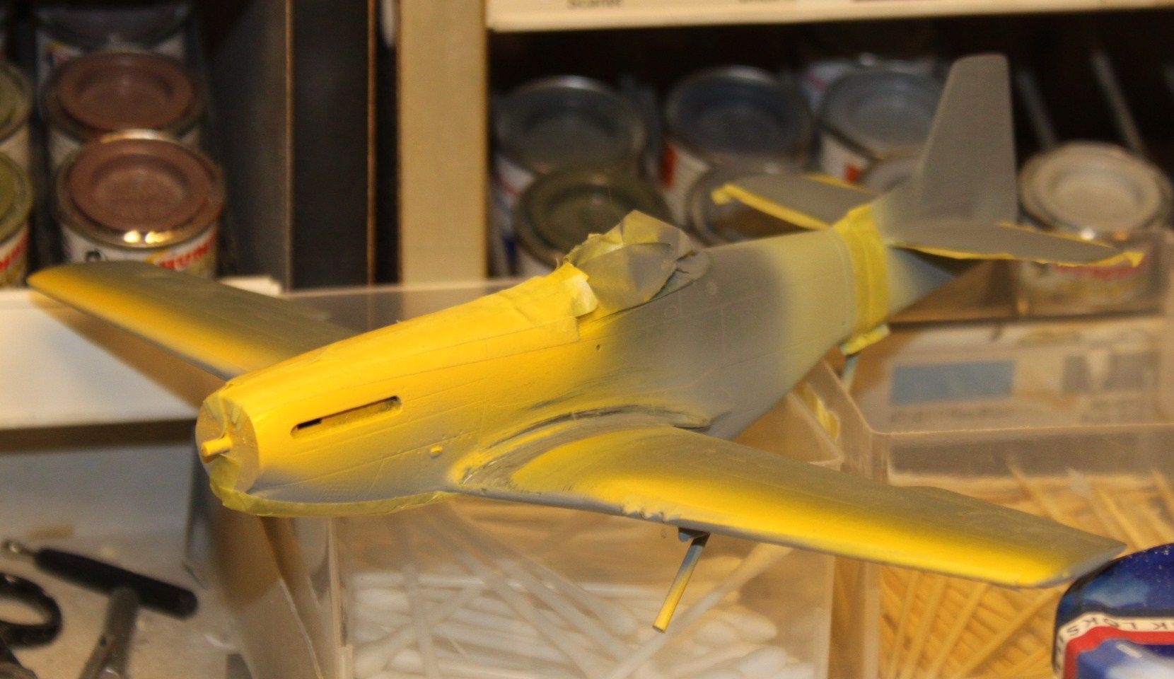

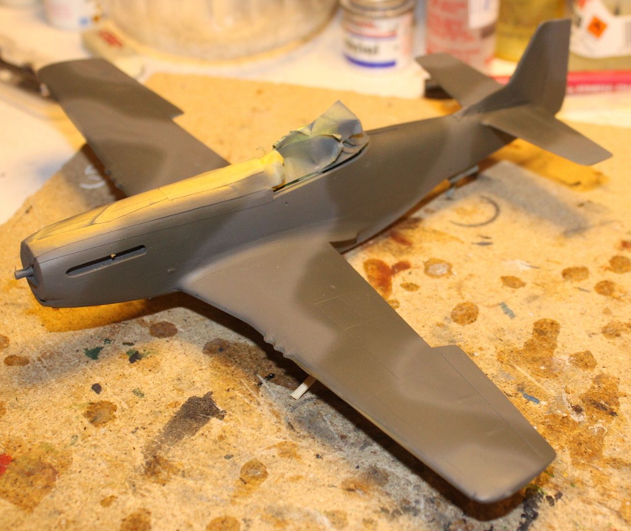

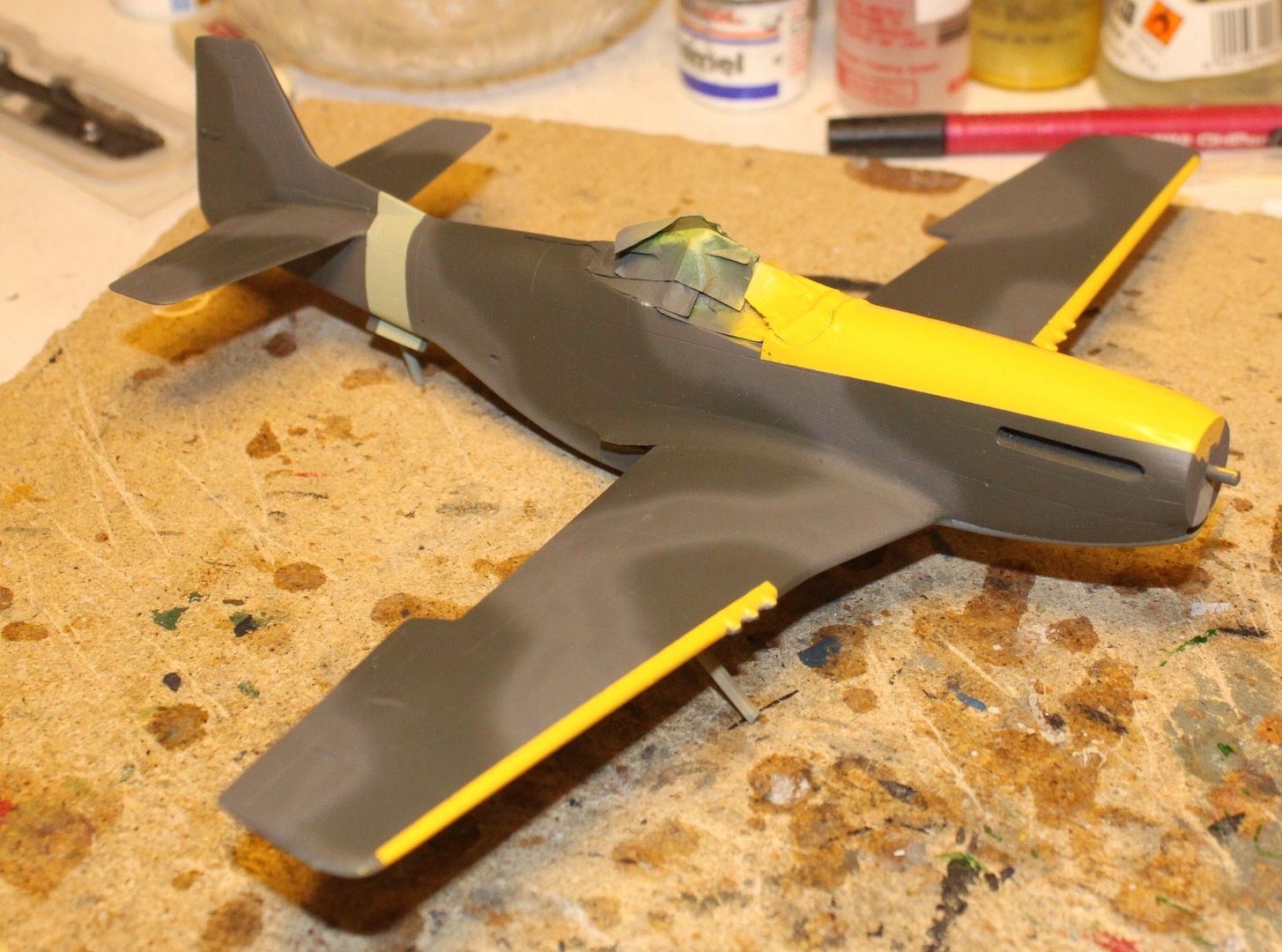

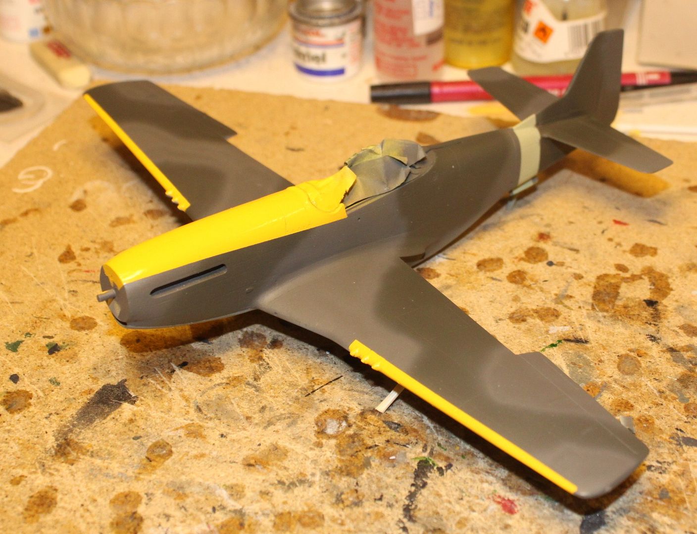

Jag började med att måla hela maskinen US Medium Grey (motsvarar Medium sea grey)

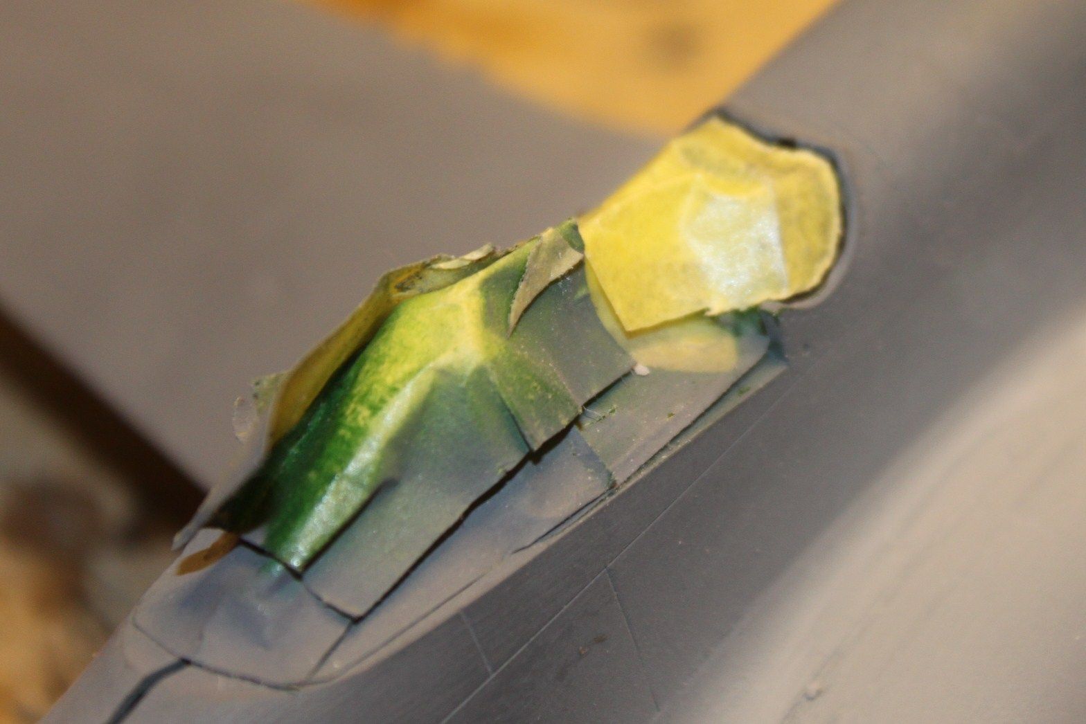

Ordentlig maskering i cockpit….

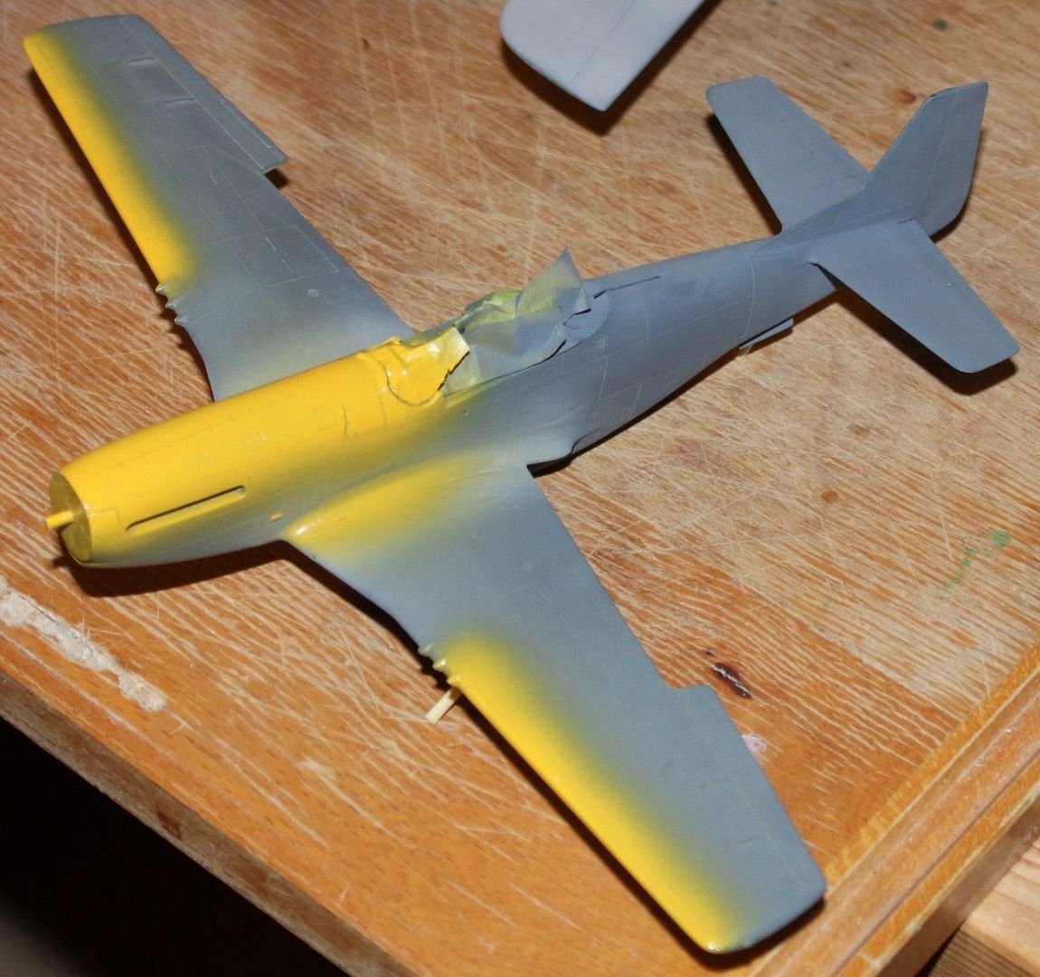

Knall-gula markeringar;
Både nos, motorhuv och huvram vackert knallgula!
Ett stjärtband i Sky hör ju till!

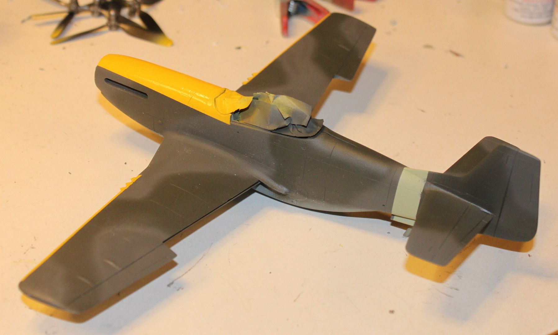

Den Amerikanska motsvarigheten till Ocean Grey blev Neutral Grey, och Olive Drab ANA614 fick bli ”stand in” för den Brittiska Dark Green.
Intressant kombination, det ser Brittiskt ut, men färgerna stämmer liksom inte.
När maskeringarna plockades bort blev det riktigt häftigt!

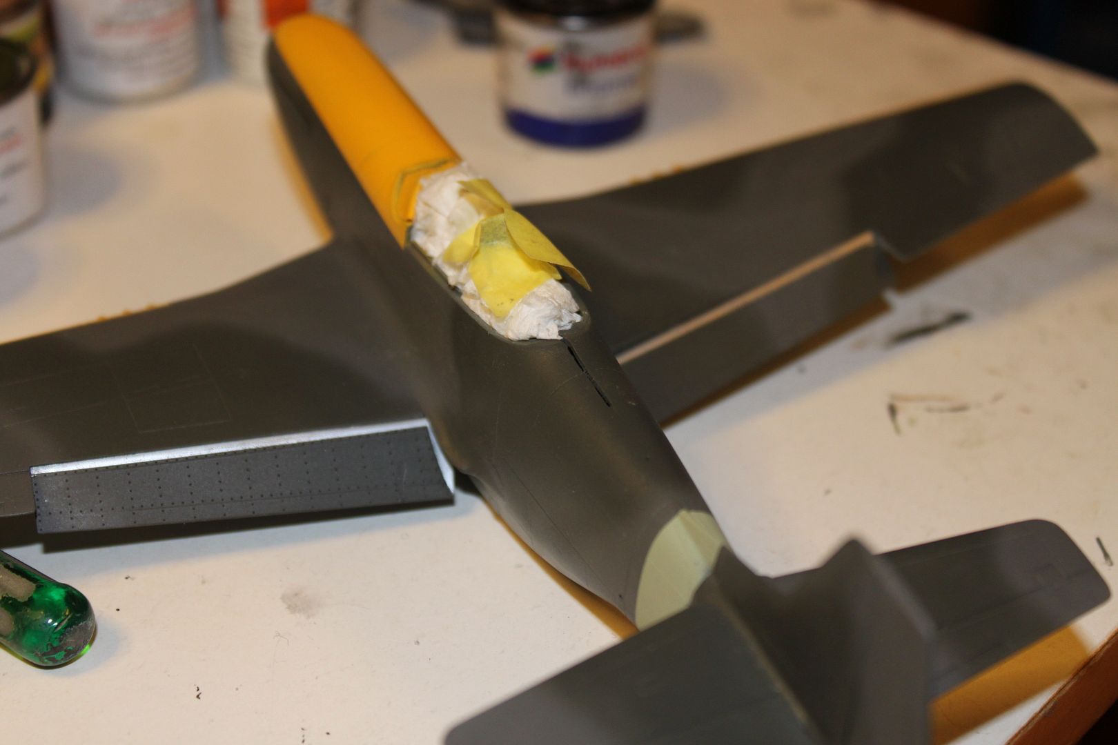

Då kom det…. BAKSLAGET….

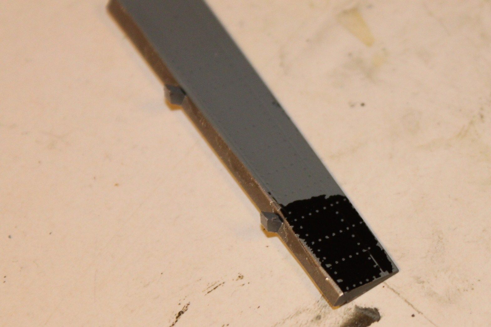

Färgsläpp IGEN när jag målade flapsen!
Men det var inte så farligt, bara lite slipning och på med ny färg.

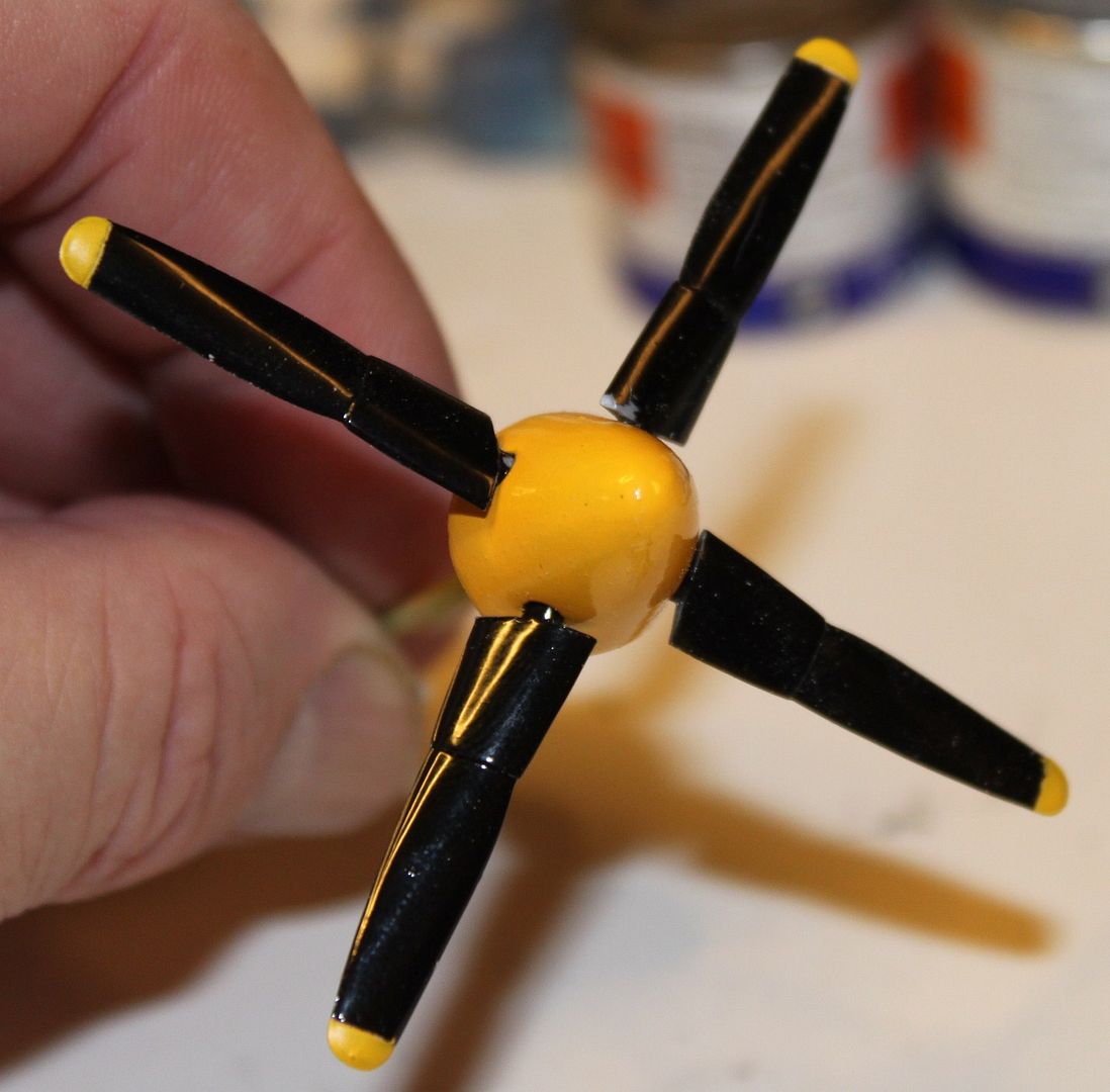

Flapsen monterade, innerytorna fick naturligtvis behålla sin  färg av Alclad Aluminium.

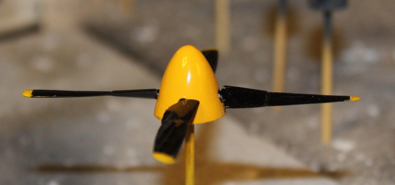

Propellern klar, bara dekalerna kvar.

Det är detta jag gör ofta....är en nybörjare på vissa ting, men strippa färg kan jag och blivit rätt bra på det Wink bara göra om o rätt tills man e nöjd Very Happy
Skräm mig inte sådär med soporna fasiken, Mal drar dig i örat.....Oja och Matt med, några till dessutom..
Denna förjänar mkt bättre och det klokt av dig att inse detta Very Happy.
sett en kille strippa en hel kärra 3ggr på LSP, och varenda jobb var kalas men han var inte nöjd, och slutresultatet, var så snyggt,
Det jag ville säga, ett fiasko målerijobbe behöver inte betyda soporna Wink, det var ett kvitto på en sådan sak

Ah! Något i min smak känner jag - färger och allt! Tror jag vet vilken det blir, känner igen det gula..Cool

Det är förvisso inte första gången man får backa och göra om, men det har aldrig varit så ihållande som just denna modell.
Men nu känner jag att den här Mussen kan bli bra.
