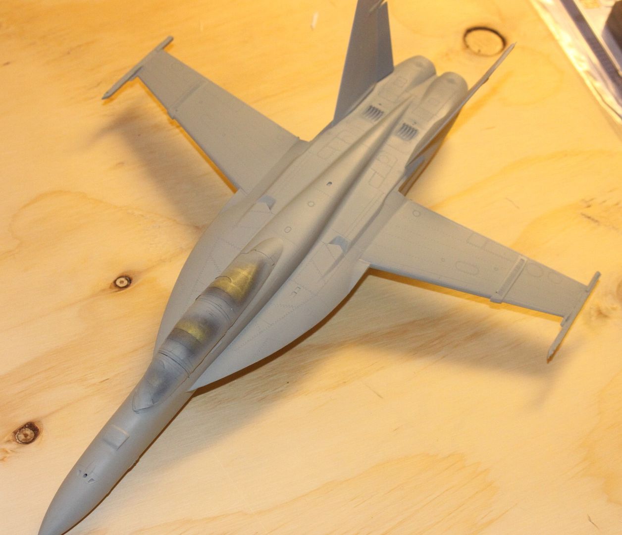

Efter (för) många omgångar med spackel o sandning, får jag vara nöjd med resultatet!

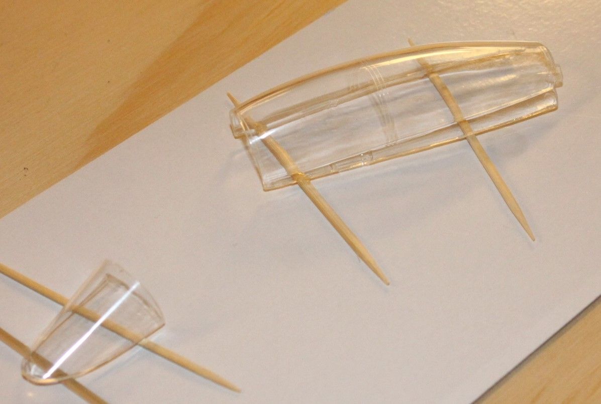

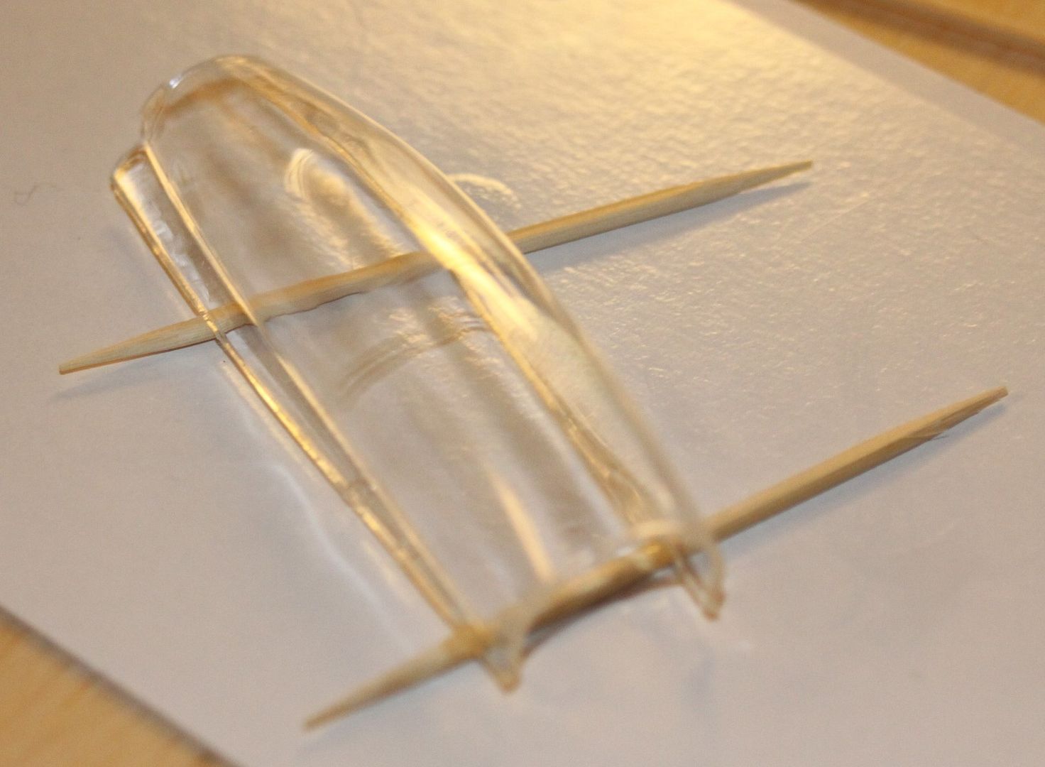

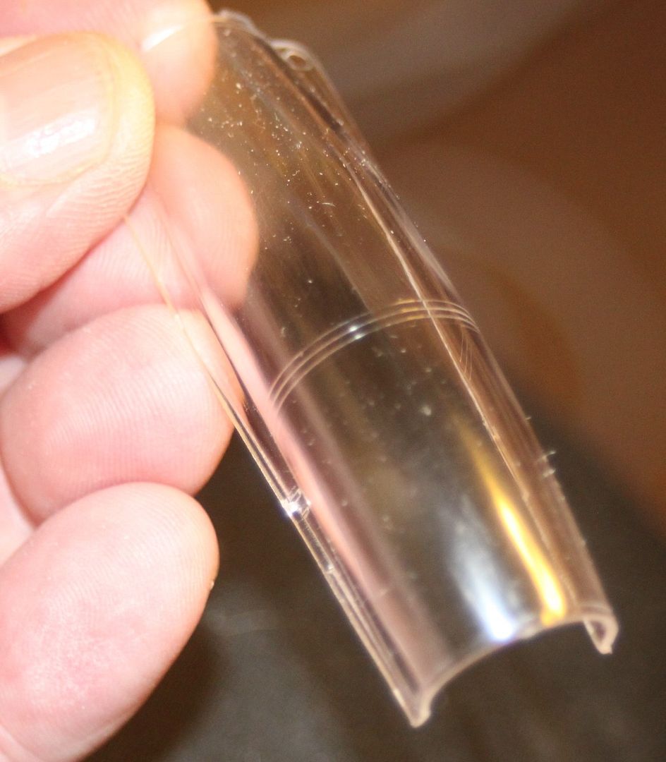

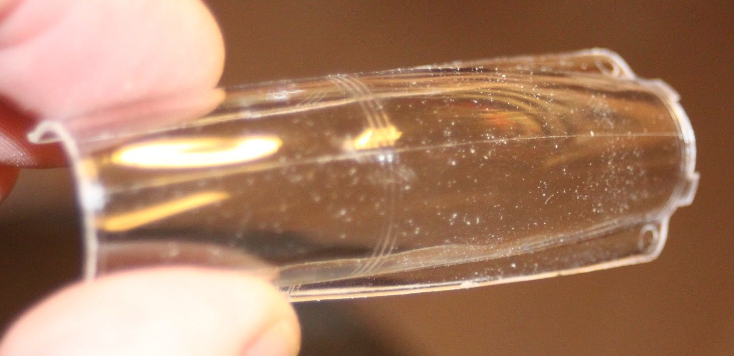

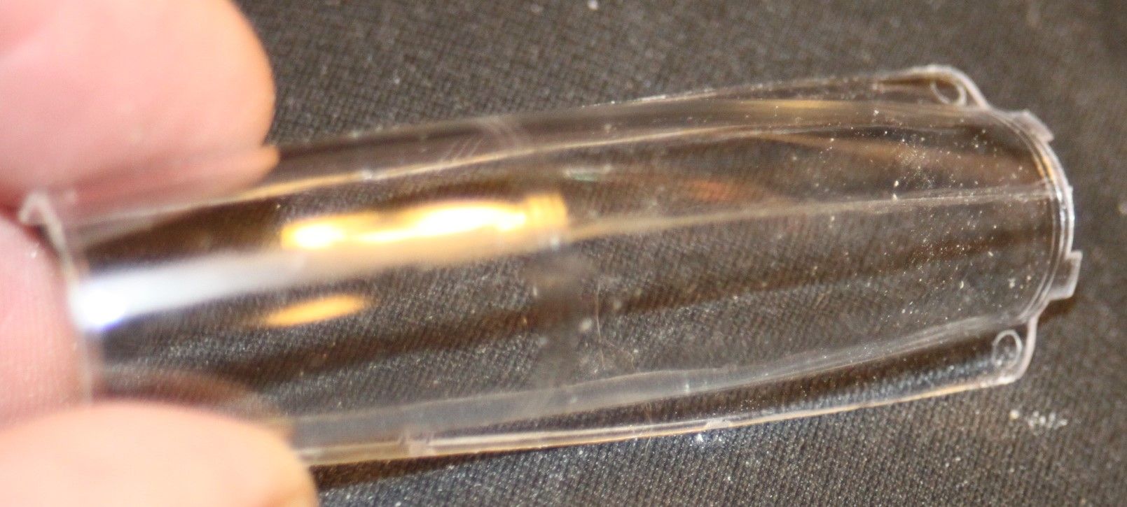

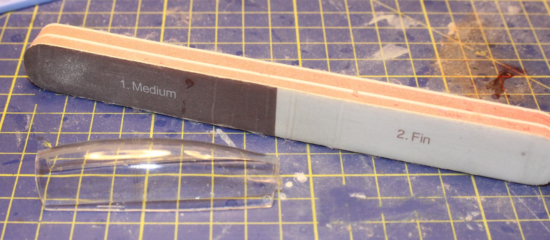

Sedan kommer vi till huven som har en fin men mycket synlig gjutsöm rakt över.
Först skrapar jag mycket försiktigt med ett VASST (nytt) skalpellblad längs sömmen.
Det är viktigt att inte trycka, bara dra lätt och låta knivens egen vikt göra jobbet.
Kniven får absolut inte hacka eller ”chirpa” någonstans, då blir det märken som inte går bort.
Ett par försiktiga drag senare ser huven ut så här;
Mitt viktigaste ”vapen” är en nagel-poler sandsticka, köpt på ”dam-avdelningen” på ICA för ca 20:-.
Man börjar polera huven med den grövsta delen (medium), fortsätter med den fina delen och avslutar med den extra fina (på andra sidan) delen.
Så här ser huven ut efter poleringen med stickan och en efterpolering med lite Torky.papper.
Den ser nästan lite mjölkig ut just nu, men efter ett dopp i lite Johnsons så kommer den att gnistra.
Frontrutan får också ett dopp, även om det inte var någon söm på den delen.

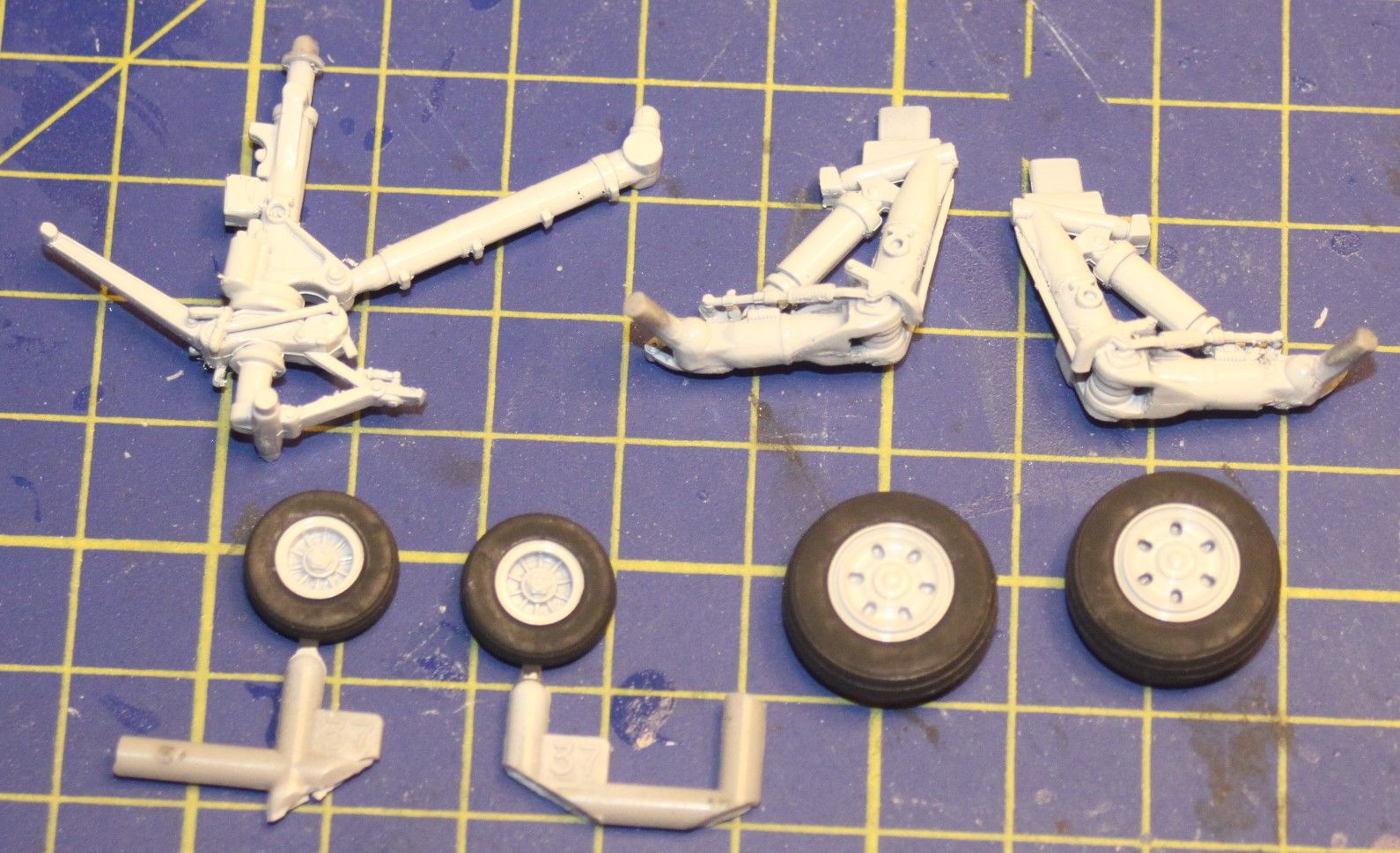

Hjulen har fått däcken målade, ursäkta den sopiga bilden!

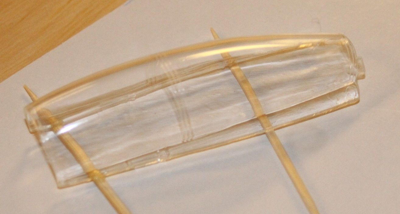

Efter ett bad i Johnssons golvpolish riktigt gnistrar det om huvarna.
Inte ett spår av den fula gjutsömmen!

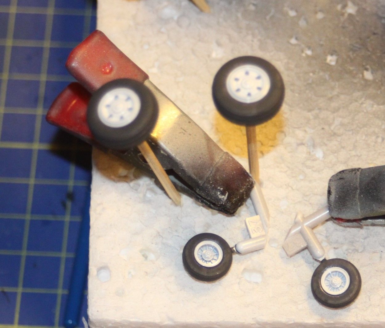

Kataplutterna målade.
Stjärtfjädrarna monterade.
Landställ o hjulen målade.

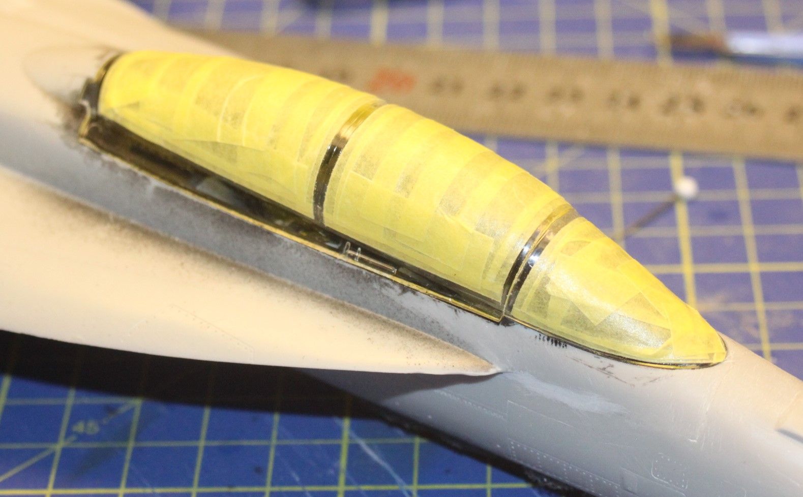

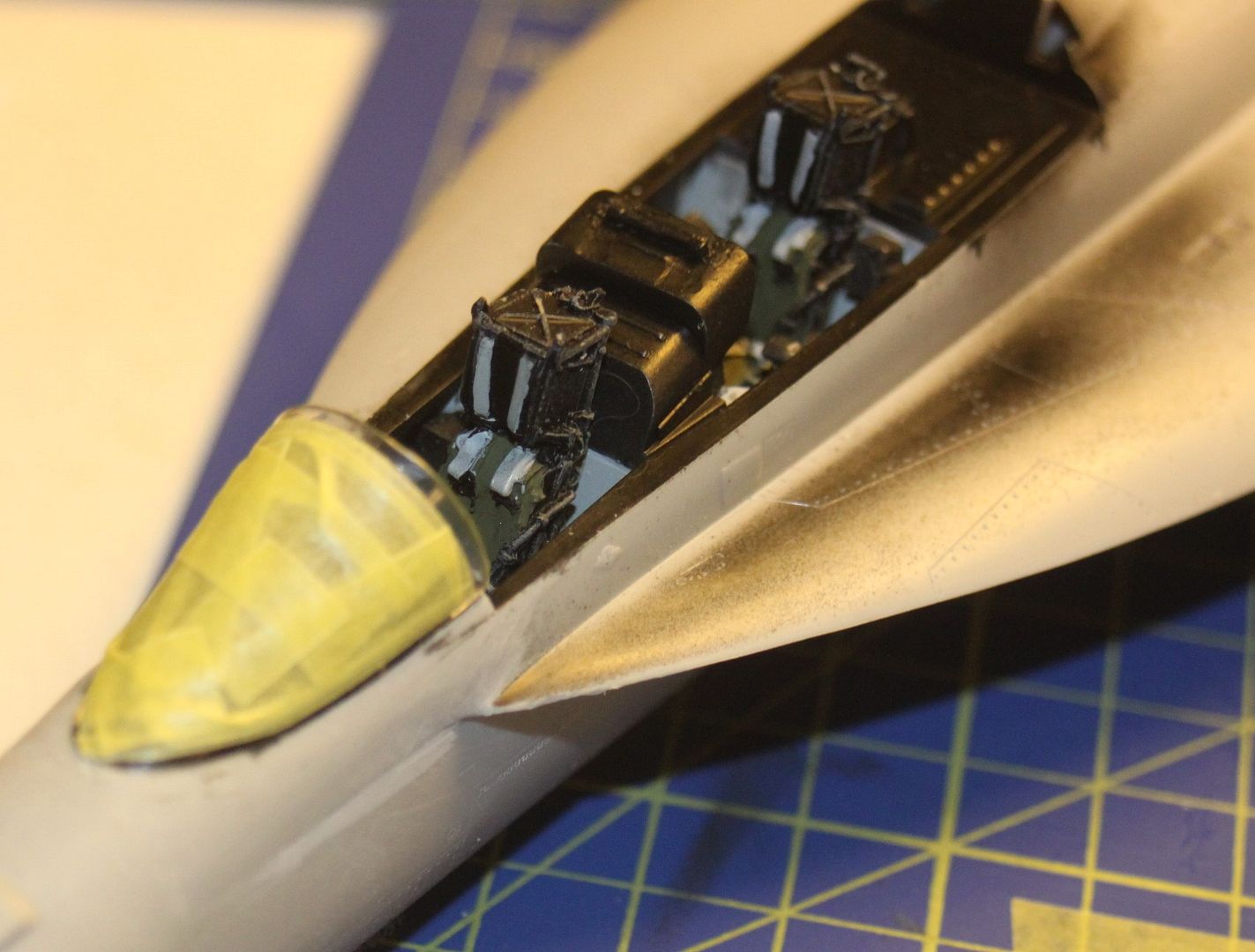

Efter minst en veckas torktid kan man maskera huven.
Jag börjar med smala remsor.
…resten fylls i med tejp i lagom stora bitar.
Locket på!
Nu väntar vi på färg….

Måste man vänta så länge med att låta Johnson/Clear torka innan man tejpar? Så jag inte gör bort mig.. Embarassed
Sv: F/A-18F Super Hornet, Hasegawa 1/48
Inlägg av Matt_Public i tor aug 07 2014, 16:07
Blankish! cyclops
Själv maskar jag efter en dryg timme. Undrar om det förklarar något? Laughing

Johnson torkar rätt fort men det kan ta upp till 48 timmar innan det härdat.... jag brukar ge det mellan 36 och 48 timmar innan jag maskar.
Sedan topz med tvål och vatten för att tvätta bort eventuella fettfläckar (läs fingeravtryck) och/eller tejp klister.

Nej, man BEHÖVER inte låta huven torka så länge, egentligen.
Men minst ett, eller ännu hellre två dygns torktid är nog minimum om det skall hålla för maskering.
Som med all färg, ytan torkar fort, men det tar betydligt längre tid innan hela lacklagret är genomhärdat, så jag tar det säkra före det osäkra.
Har ytterst sällan lacksläpp om huven fått ligga ett tag.

Landställen monterade, Syhart rekommenderar starkt att montera dessa FÖRE dekalerna, enda sättet att ställa ner modellen utan att skada dekalerna!
