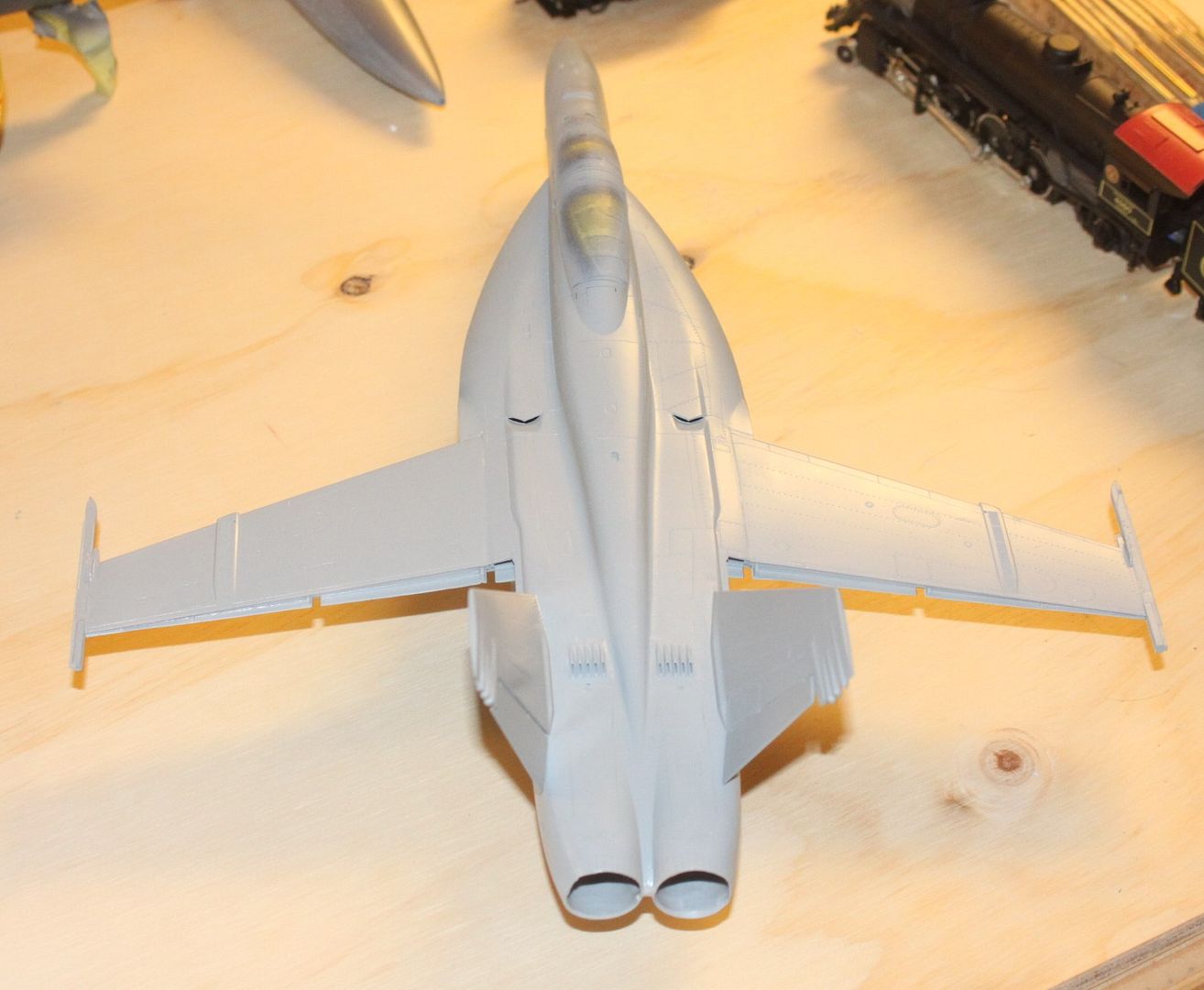

Så pass mycket grått gör verkligen modellen novemberanpassad. Heja på!

Bra jobbat Stefan! Ser snyggt ut!

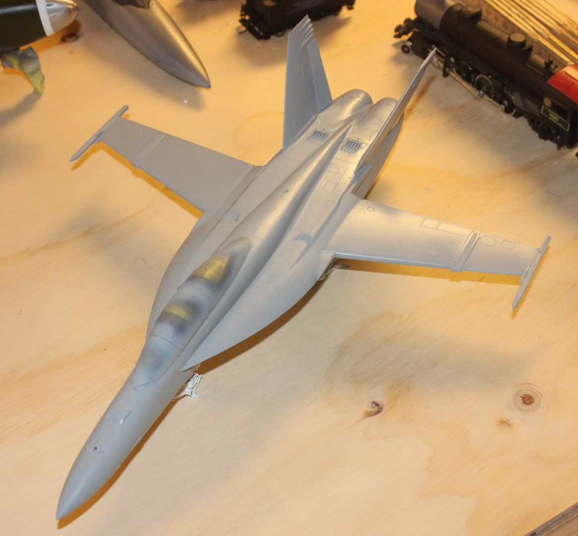

Inlägg av Stefan E i ons mar 11 2015, 17:06
Modellen är nu lackad tre gånger med Alclad Aqua Clear Gloss, med mellanslipningar.
Inte idiot-blank, men slät som en barnrumpa (får man säga så idag???), perfekt för dekaler.
Sådär, nu är modellen klar att kläs….

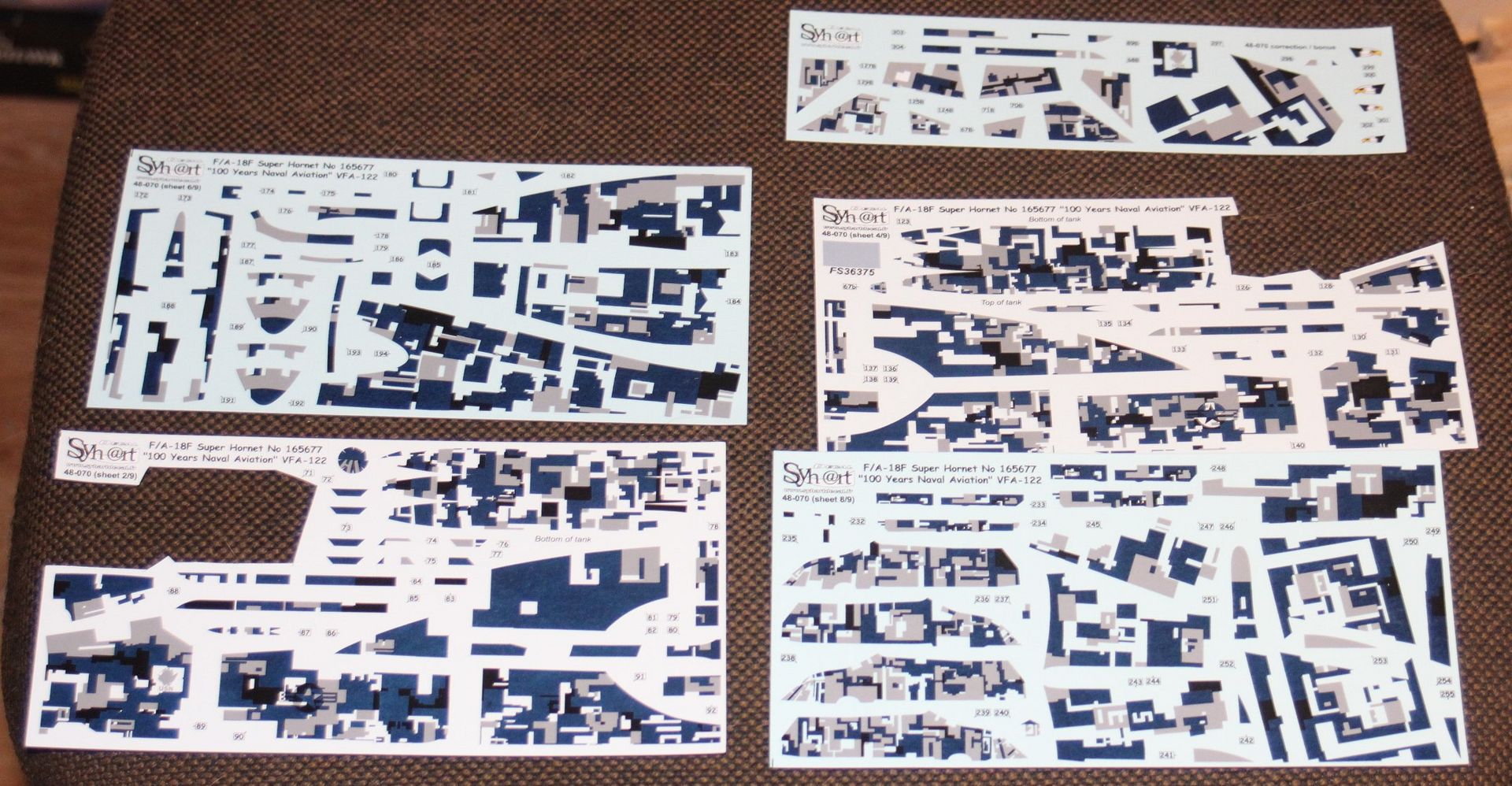

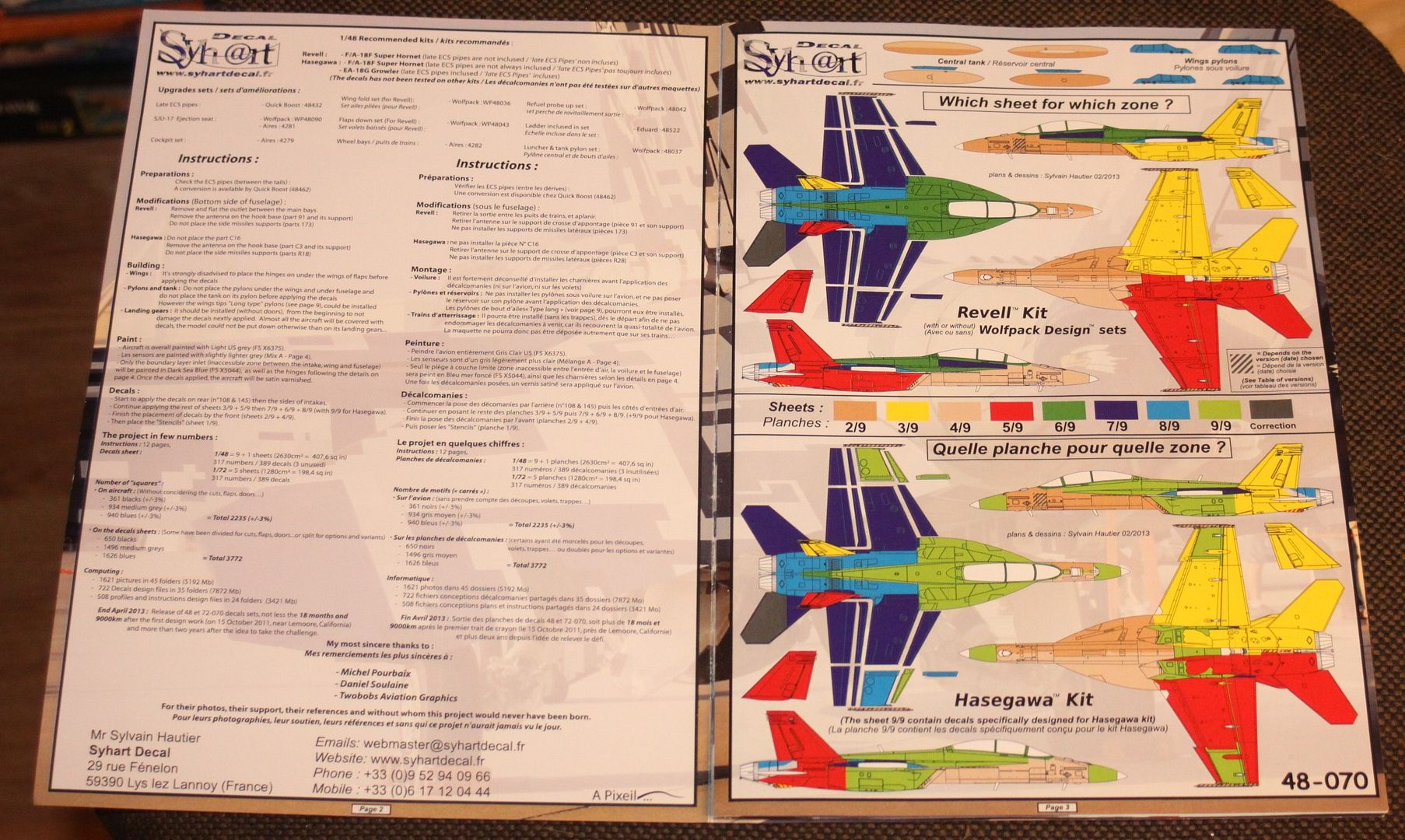

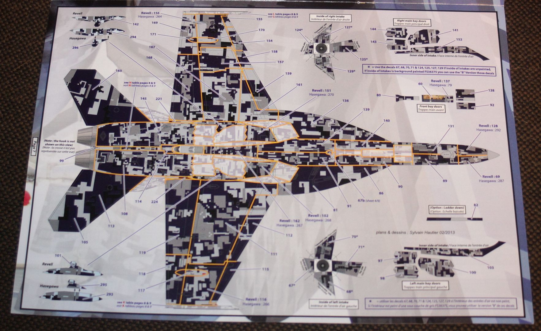

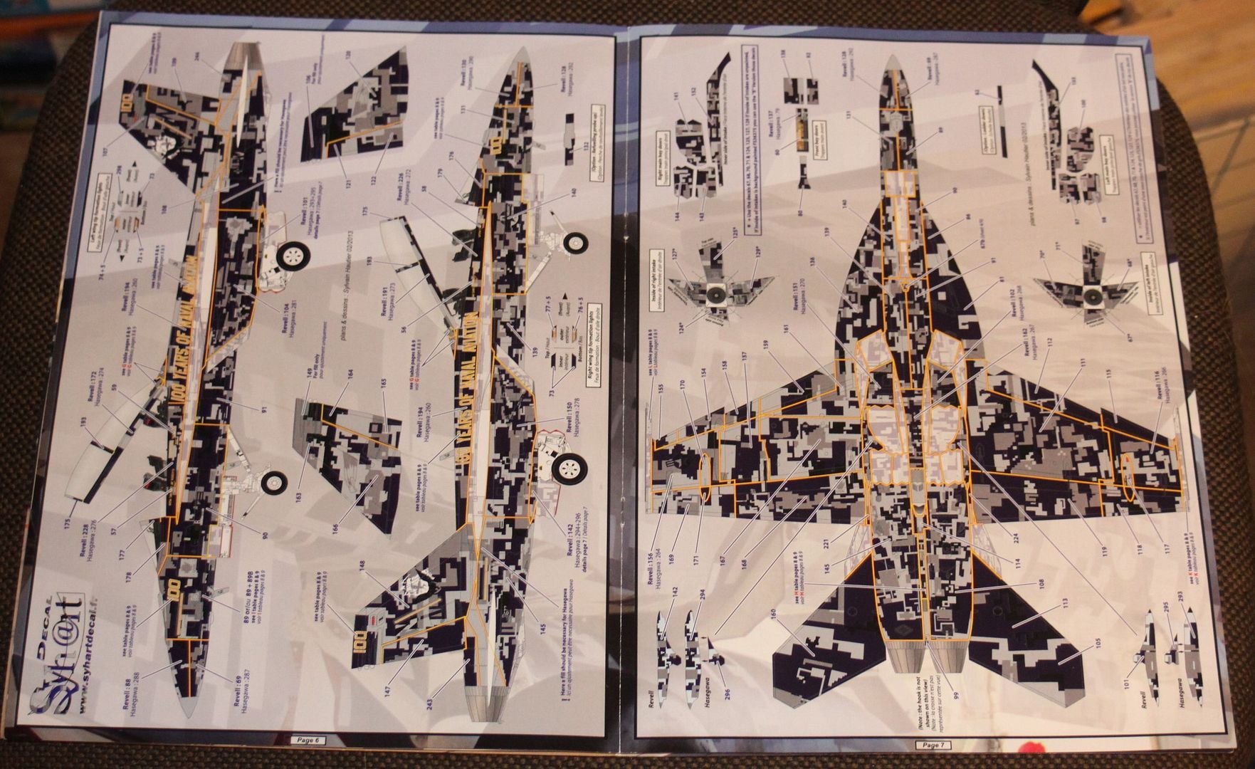

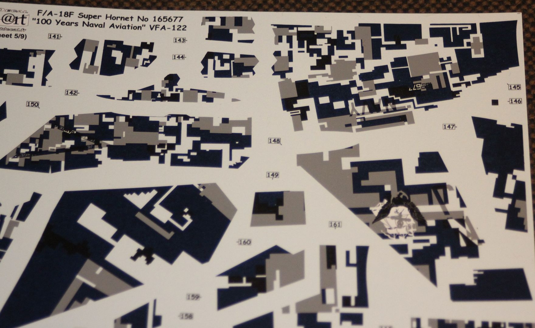

Men först en presentation av själva dekalarket, ark o ark, egentligen får man väl kalla det en dekal-SATS!
Satsen består av denna suveräna instruktionsbok med både bilder var varenda liten dekal skall sitta, en ”dekalkarta” där man kan se på vilket ark dekalen finns, två sidor med bilder på förebilden, ett uppslag med en tidslinje för alla variationer i målningen, ett uppslag för grundmålning av flygplanet, balkar och tankar och en sida med allehanda rekommendationer och tips.
Dekalsatsen gäller både för Revells och Hasegawas modeller så det är noga angett vilken dekal man skall använda till vilket fabrikat och på vilket ark man hittar rätt dekal.
Boken påminner inte så lite om Wing-Nut-Wings instruktionsböcker, vilket säger allt om vilken hög kvalitet detta håller!

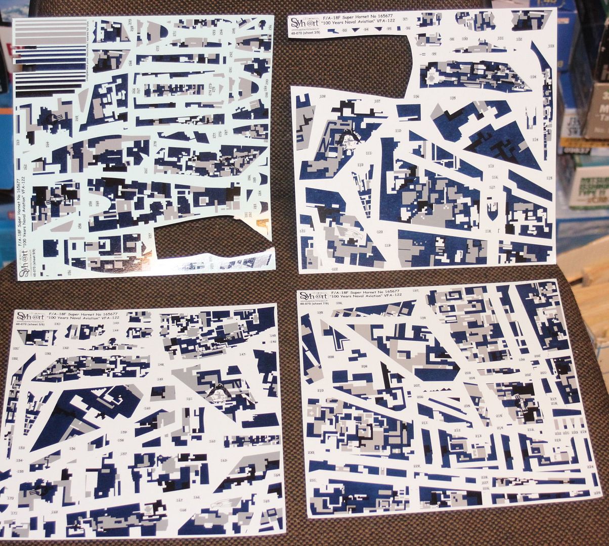

Dekalerna är designade av Syhart, men dekalerna är tryckta av Cartograf, så kvaliteten är top-notch!
Man får inte ett, inte två utan hela NIO dekalark i påsen!
Förutom alla ”pixel-dekaler” så får man ett ark med ”individ” markeringarna.
Jag har börjat klä modellen med dekaler och jag kan bara konstatera att detta kommer att ta tid, MYCKET tid!
Dekalerna fungerar exemplariskt ihop med Micro-set och –sol, de är förhållandevis tåliga, men det är en del ganska stora sjok så de går inte att ”dra runt” hur som helst, det gäller att få dem på rätt ställe direkt.
Dessutom är det ”mönsterpassning” på dekalbitarna så de går ihop alldeles sömlöst!
Tycker ni att det låter som jag gillar dekalerna så har ni helt rätt!
Detta är nog de dyraste eftermarknads-dekaler jag köpt någon gång, men hela kitet är värt varenda krona!
I´m in Decal-Heaven!   drunken drunken drunken

Heliga dykare! Shocked
Det där var mig ett klibbis-paket värt namnet.

Jösses. Shocked
Nu har du göra en stund innan allt det där är på.

Såg inte helt lätt ut att få dit :-)

Attans nice dekalpaket! Blir nästan sugen på att skaffa en F-18 och de dekalerna.
Ska bli kul att se hur det blir!

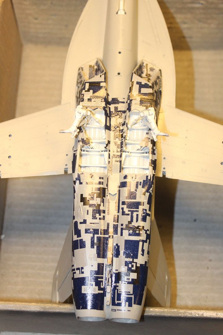

Inlägg av Stefan E i tis mar 24 2015, 12:44

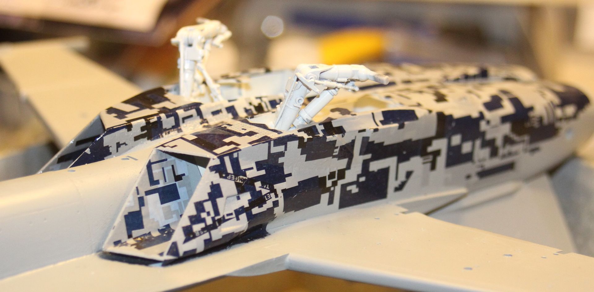

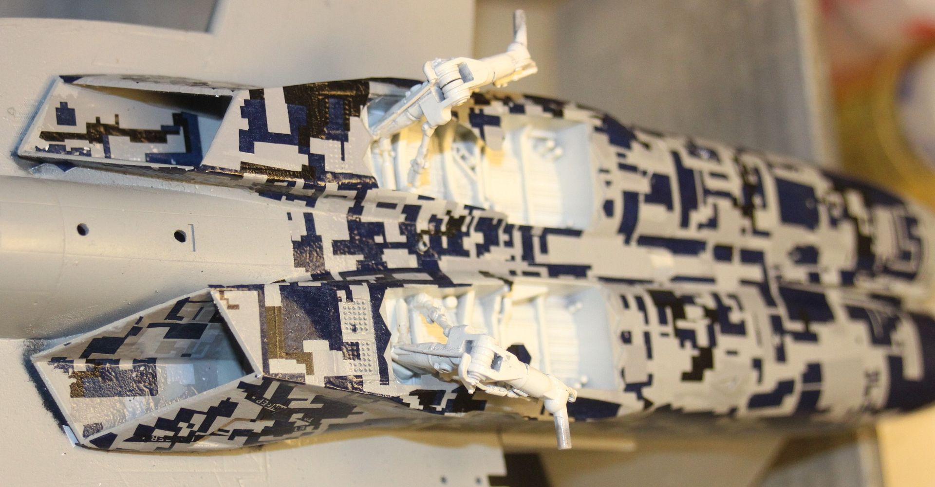

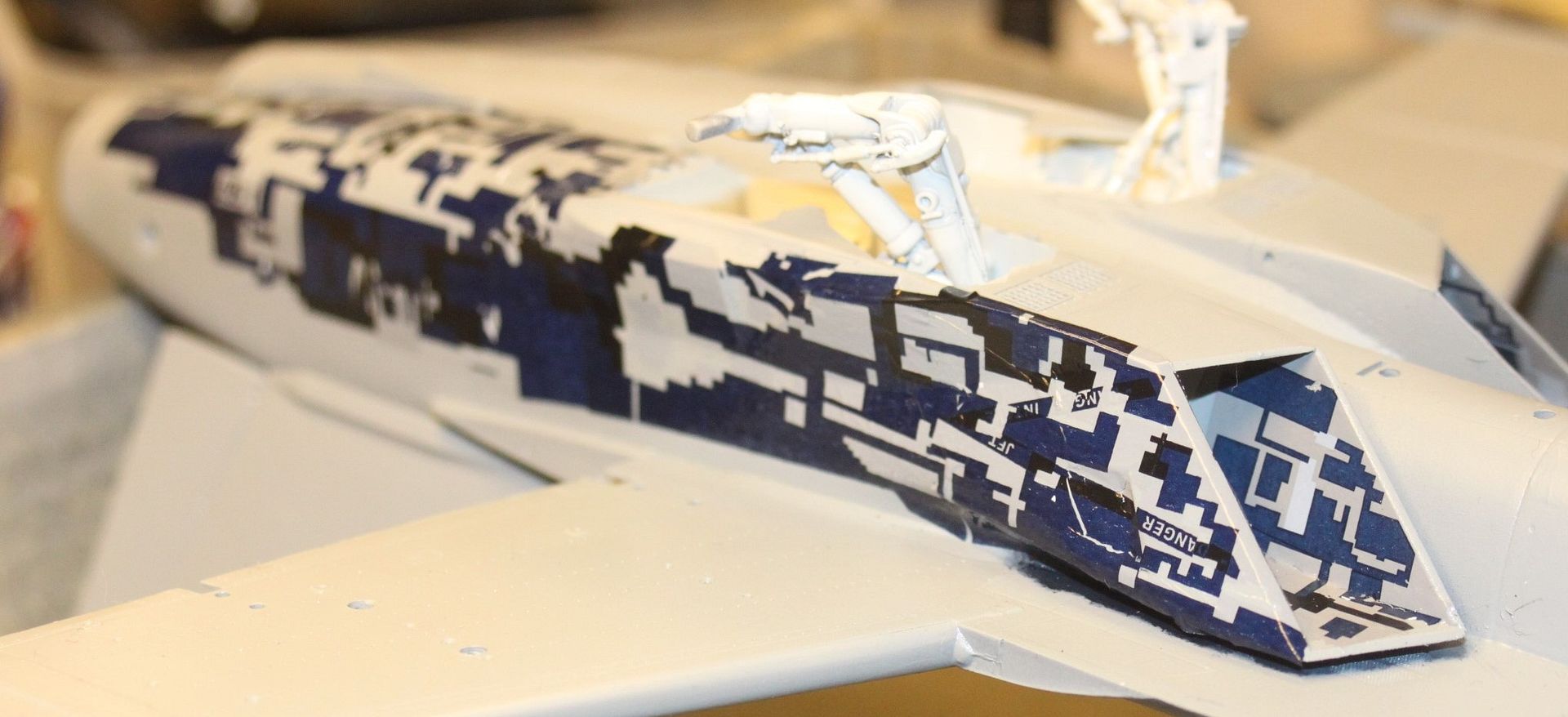

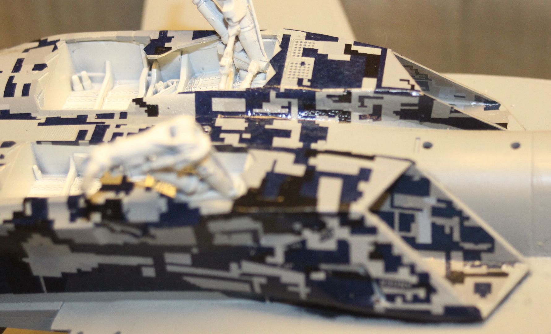

Dekaleringen har kommit igång ordentligt, och nog är det en utmaning alltid!
Tänk er att tapetsera med mönsterpassning åt alla håll, det blir snabbt rätt komplicerat….
Här är ungefär 10-12 timmars jobb och de första 20 dekalerna.
Kan ju säga att ögonen går i kors efter ett tag….
Dekalarket i lite siffror;
12-sidig instruktionsbok i fullfärg.
9 + 1 Dekalark, totalt täcker det 2630cm2
317 nummer => 389 Dekaler (3 oanvända)
Antal Rutor på förebilden;
-361 Svarta
-934 Medium Grå
-940 Blå
Totalt 2235 (+/- 3%)
Antal Rutor på dekalarken;
-650 Svarta
-1496 Medium Grå
-1626 Blå
Totalt 3772 (+/- 3%)
Dekalsatsen släpptes (1/48 och 1/72) i slutet av April 2013, inte mindre än 18månader och 9000km efter det första designarbetet påbörjades, (nära Lemoore, Kalifornien) och mer än två år efter den första idén att anta utmaningen.
När man tänker efter vilket gigantiskt arbete som lagt ner (ja, säg ett ”kärleksarbete”), den höga kvaliteten på dekalerna och instruktionerna så blir det begärda priset högst rimligt.

Inlägg av Azgaron i tis mar 24 2015, 14:28
Oj vilket dekalpyssel, men det ser ju snyggt ut så långt! Smile
Sv: F/A-18F Super Hornet, Hasegawa 1/48
Inlägg av Erik i ons mar 25 2015, 00:59
Åh herregud, förstår att man blir vindögd efter ett tag. cyclops
Dekaler inne i insugen också, ser lika omfattande som lovande ut!
Erik
Inlägg av Matt_Public i ons mar 25 2015, 09:35
Vansinnets berg i dekalform, alltså, men snyggt blir det!
Inlägg av Janne.S i ons mar 25 2015, 15:58
Strålande jobb Stefan! Very Happy

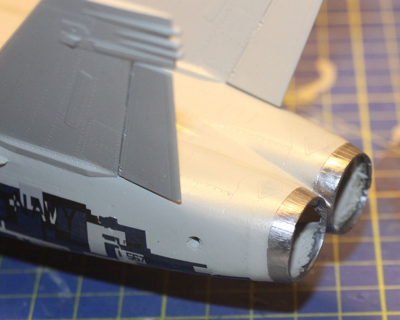

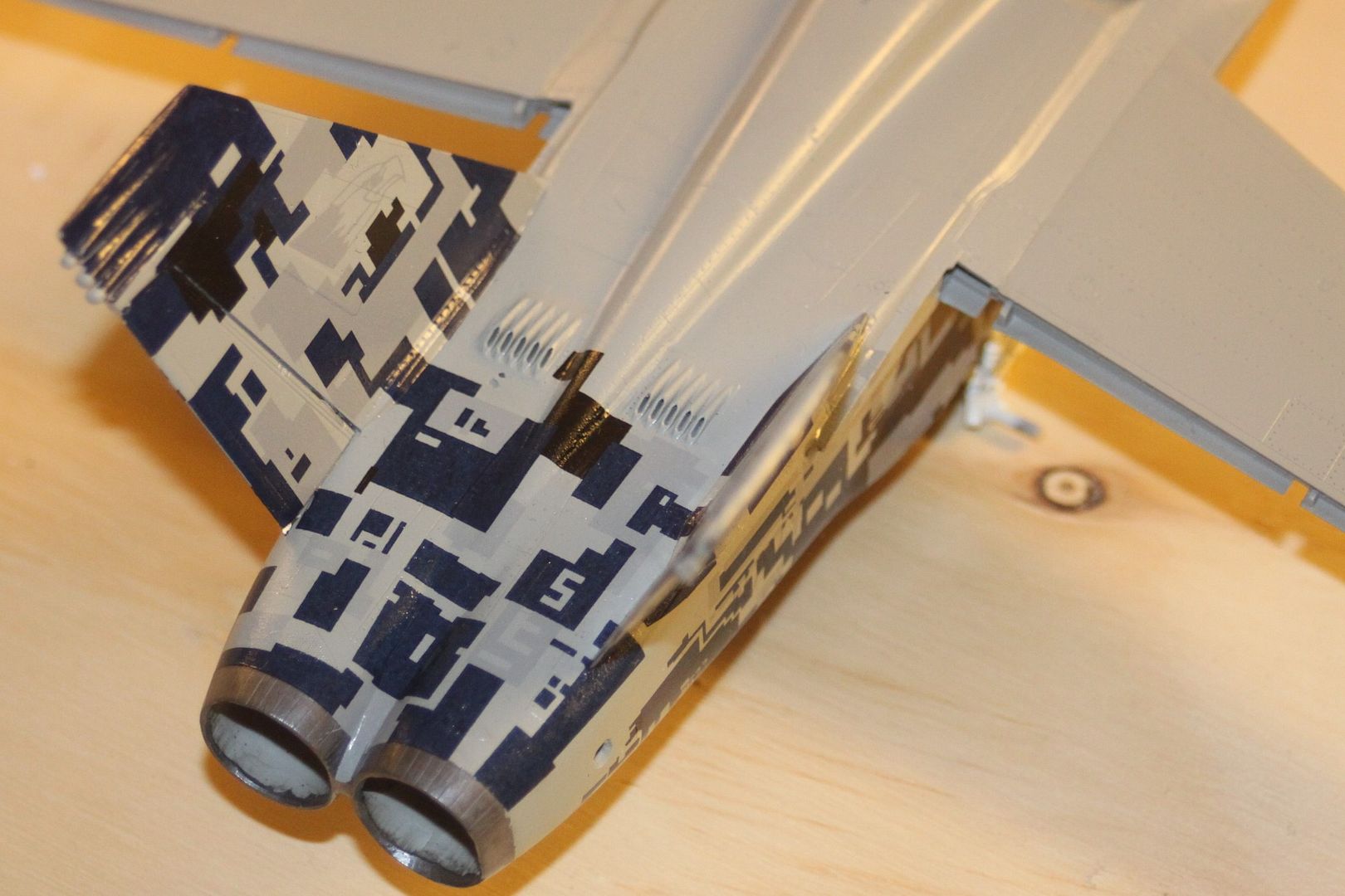

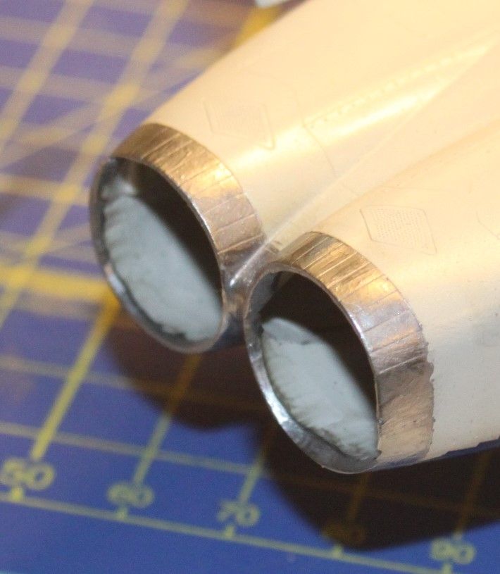

Inlägg av Stefan E i lör okt 17 2015, 11:05

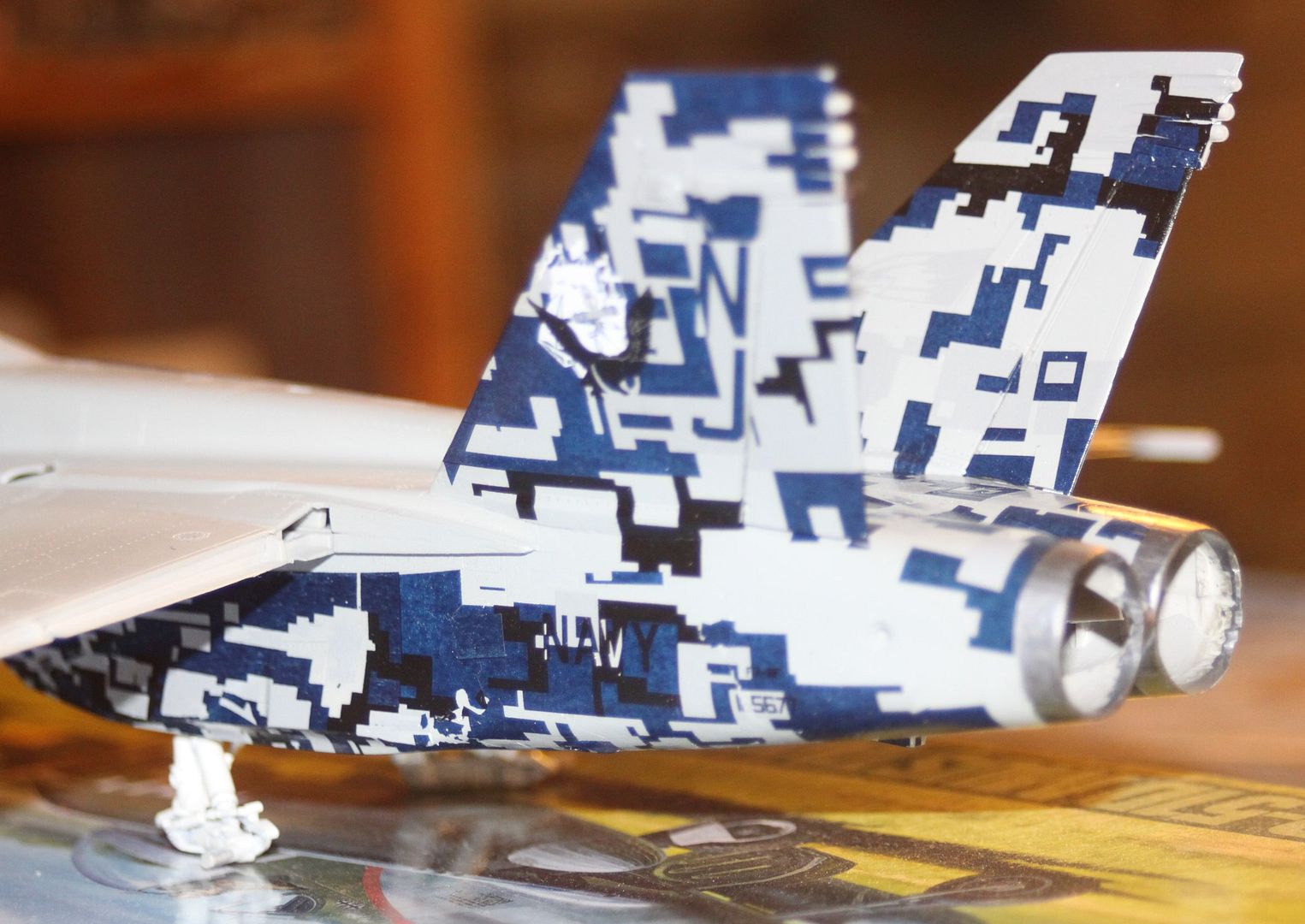

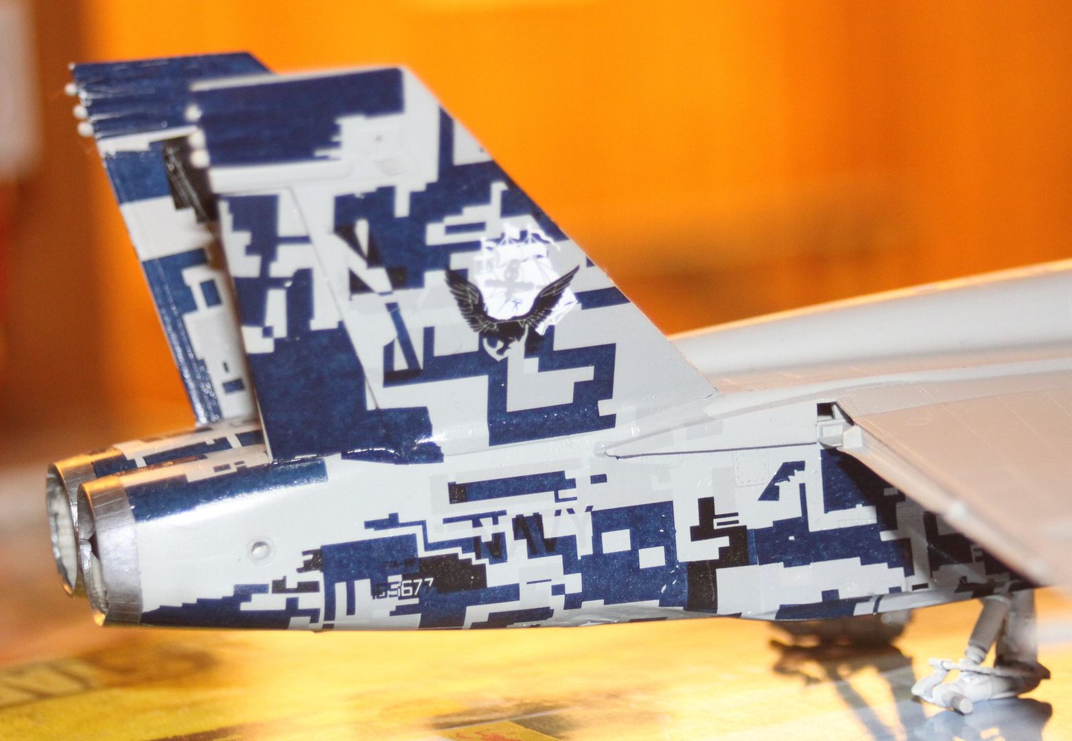

Det går långsamt men stadigt framåt, man kan inte ta mer än 4-5 dekaler åt gången innan man blir vindögd!
Jag hade totalt glömt bort att måla de aluminium-färgade ringarna precis framför utblåsen.
Problemet var att jag inte kunde maska med tejp på undersidan då jag redan satt dit dekalerna!
Jag var tvungen att använda pensel, så för första gången använde jag Humbrols polerbara Aluminium-färg som penslas på.
Ett dygns torktid, sedan kunde jag ”gnussa” upp en riktigt bra metallyta, inte som Alclad, men det funkar!
Dekalerna på bägge fenorna och resten av bakkroppen monterade.
Kommer mera snart….

Inlägg av Matt_Public i lör okt 17 2015, 11:29
Polerbar metallfärg är skojsiga saker!
Vansinnes-klibbisar också, för den delen. Men avgjort stökigare.
Inlägg av Azgaron i lör okt 17 2015, 12:16
Snyggt jobbat med utblås och dekaler! Praktiskt med polerbara färger ibland! Smile
Inlägg av Caverö i lör okt 17 2015, 19:09
Vart skall detta sluta scratch
Trevligt med polerbar färg, snyggt jobbat Stefan cheers
