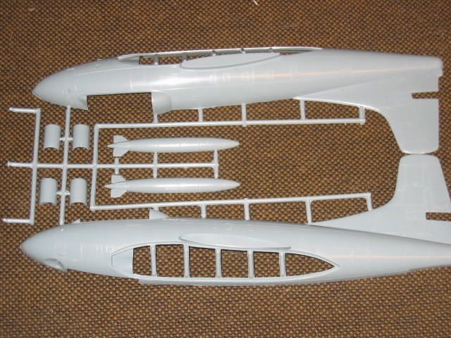

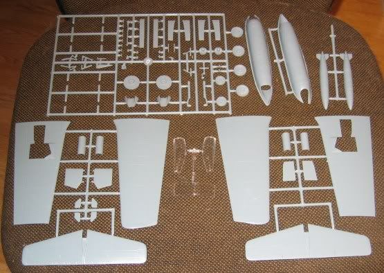

Innehållet i lådan;
Ett par stora gjutramar fulla med delar i sedvanlig grå plast;

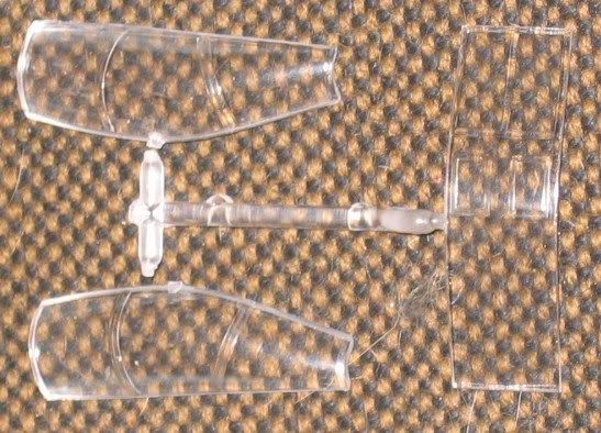

Huven består av tre delar, tyvärr går den inta att bygga öppen!
Delarna är i alla fall klara och repfria;

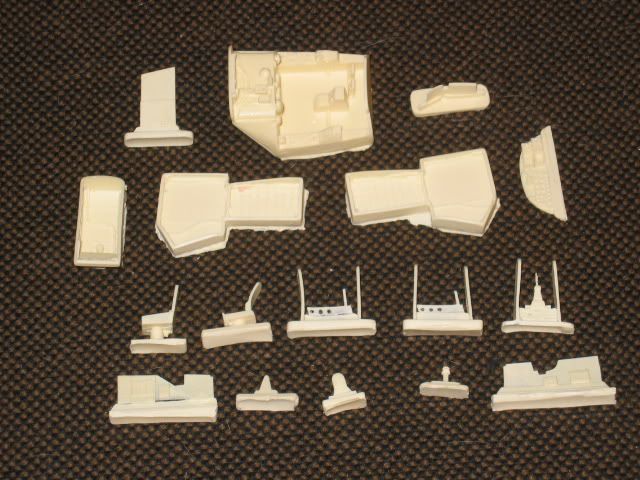

En rejäl påse med väldetaljerade resindelar från True Details;
Cockpit o instrumentpanel;

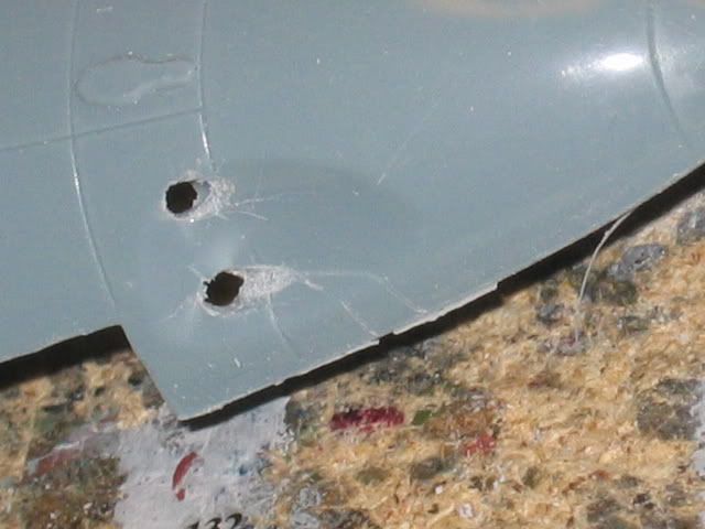

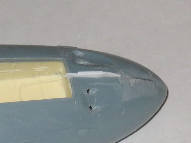

Ett måste (enligt mig) var att borra upp kanonportarna i nosen, eftersom de bara var antydda;
Inte så snyggt men effektivt, de skall putsas till lite grann längre fram.

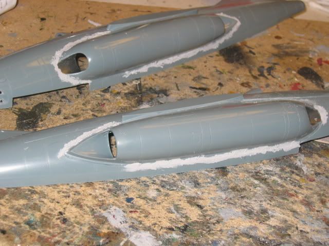

Sedan limmade jag dit motorgondolerna, passformen var inte den bästa så det fodrades en hel del slipande och trixande innan de gick dit där de skulle.
Mycket spackel blir det;

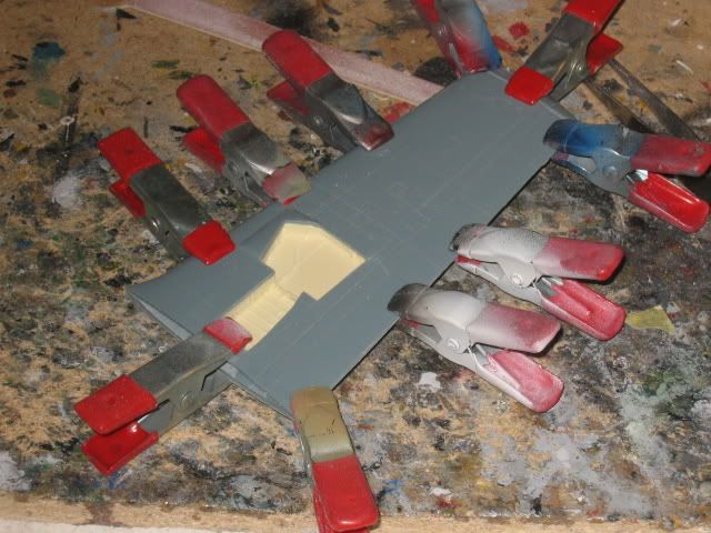

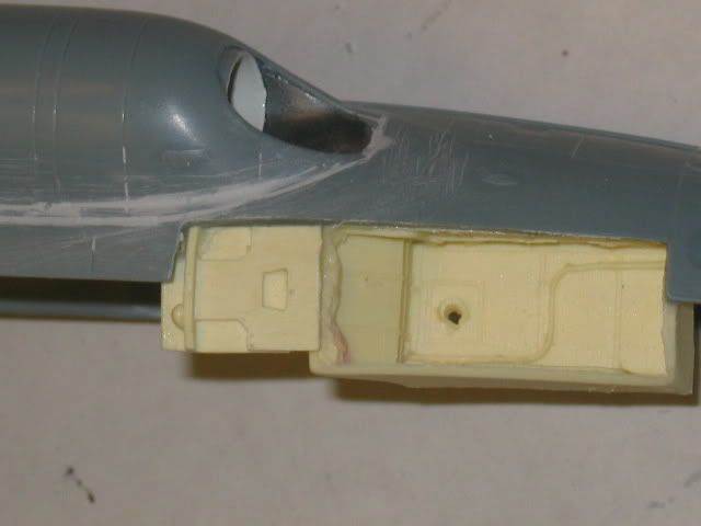

Nästa stopp var vingarna, där hjulhusen skall passas in mellan vinghalvorna.
Hjulhusen är gjutna i resin och mycket fina, men det är en rejäl gjutplugg på dem som måste bort!
Tillslut gick det att få dit dem, utan att behöva tvinga ihop vinghalvorna.
Jag avskyr att tvinga ihop delar och "bygga in" spänningar i mina modeller.
Förr elller senare KOMMER det att ge sig någonstans!
Det kräver lite mera jobb, men det blir bättre och mera hållbart.
Det finns inga genvägar, surt men sant!

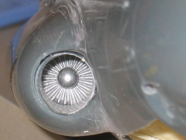

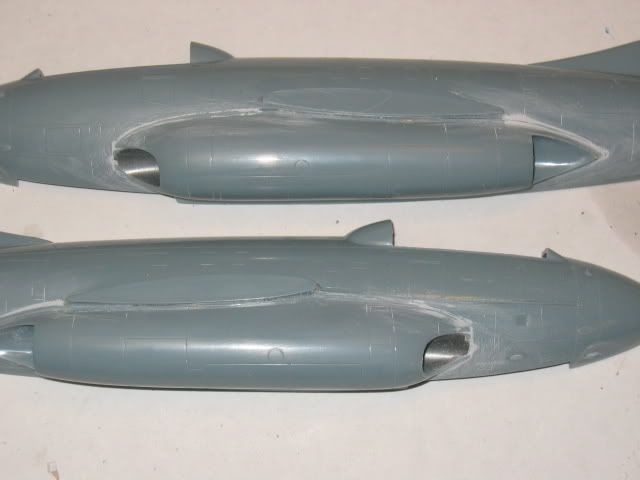

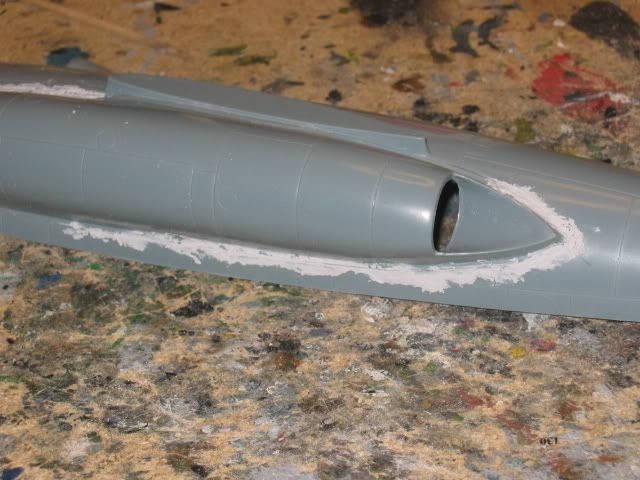

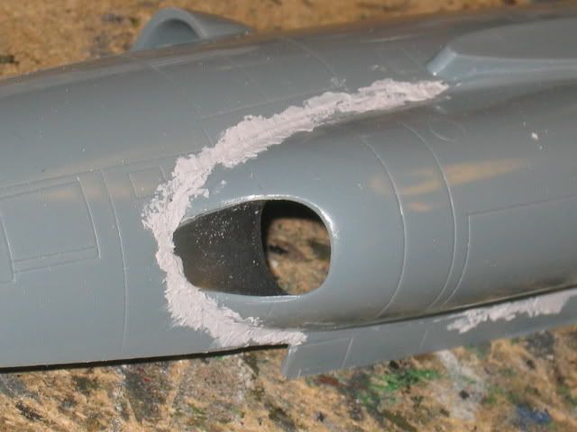

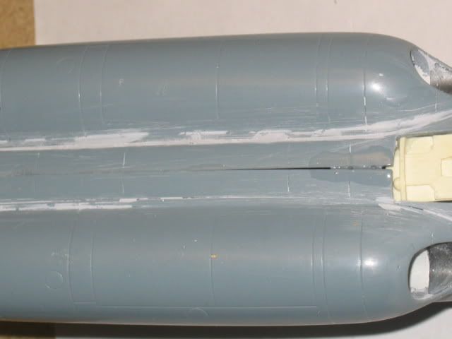

Efter mycket spacklande, filande, sandande i flera omgångar har jag äntligen fått ett riktigt bra resultat.

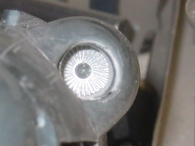

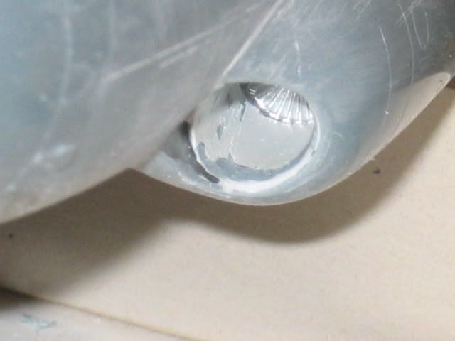

Utblåsen fick ”justeras” lite för att passa!

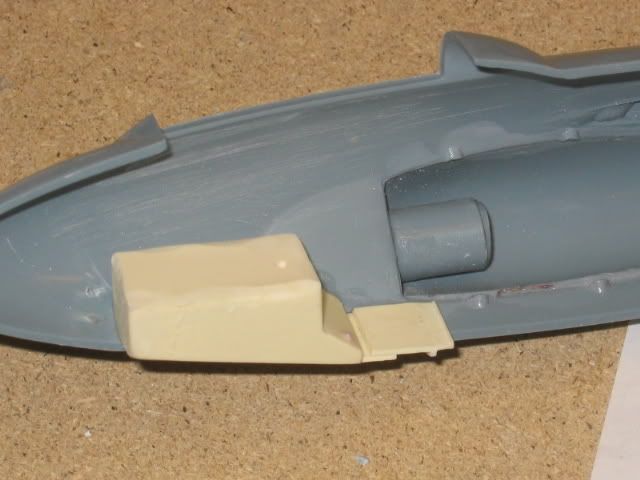

Här har jag limmat dit främre luftintaget och hjulhuset, som passade alldeles utmärkt!
Här ser man också evakueringsluckan bakom själva hjulbaljan, fick fundera mycket innan jag kom på vad den skulle vara bra för!

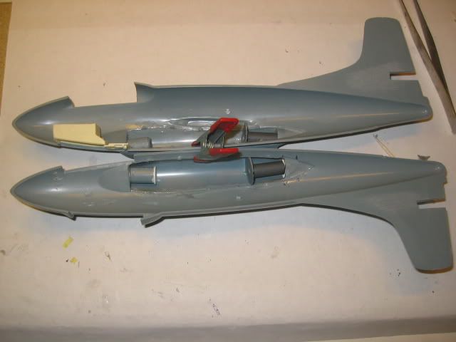

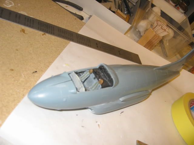

Sådär ja, nu är nästan alla inre delar på plats i kroppshalvorna!

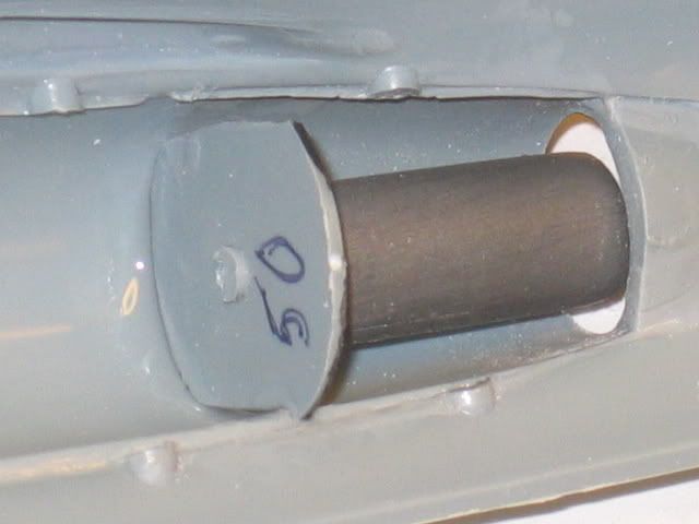

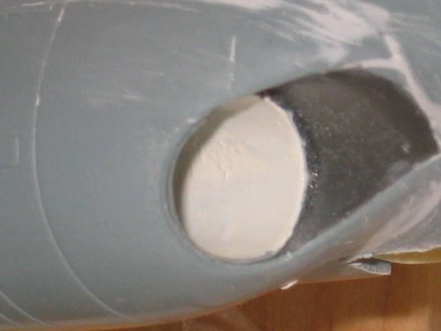

Den främre delen av ”luftintags-röret” var inte formad för intaget så jag fick karva det till samma form som det yttre intaget.
Det skall vara en liten luftslits på insidan, men inte hela vägen runt så jag får nog spackla lite för att få det någorlunda förebilds enligt här.
Ett litet provtest av kroppshalvornas passning, det kommer att bli intressant det här….

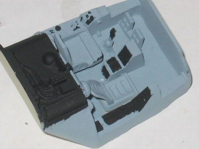

Cockpiten är ihopbyggd, grundmålad och arbetet på cockpit och instrumentpanelen pågår.

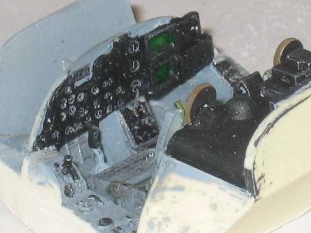

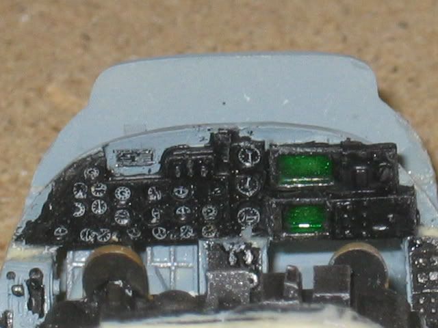

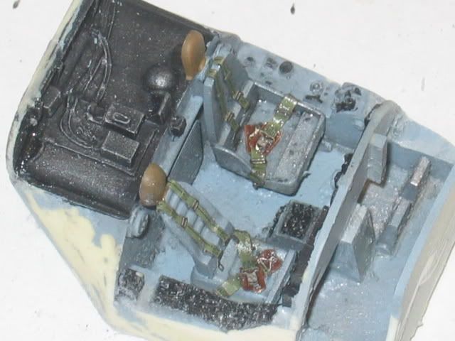

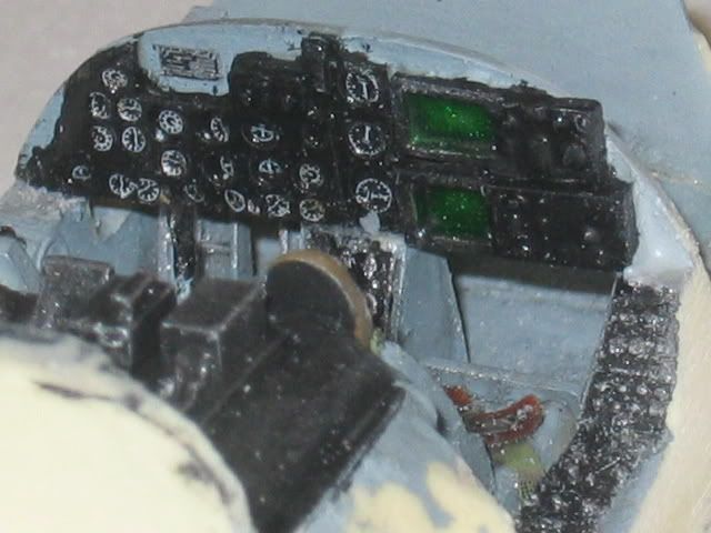

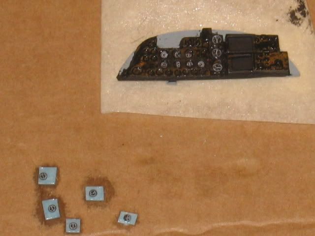

Efter grundmålningen av cockpiten, var det dags för instrumentbrädan att få sig en ”omgång”!
Först ett lager blank lack, sedan använde jag Mike Grant´s instrumentdekaler till klockorna.
Ett jäkla pillgöra eftersom alla instrument måste skäras ut, och sättas dit vart och ett för sig själv!
Dekalerna fungerar utmärkt ihop med tvillingarna Set- o Sol!
Dom är faktiskt gjorda för dessa vätskor!
Så här snyggt blir det när det fått torka!

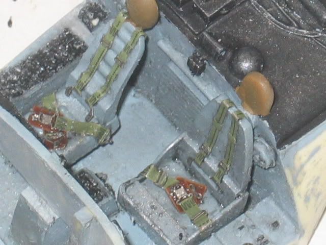

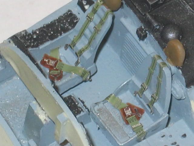

Instrumentpanelen på plats och övriga detaljer målade;
Bältena tog jag från ett Eduard-set för P-51 Mustang, funkar bra här med!
En svart wash över allt och cockpiten är färdig!

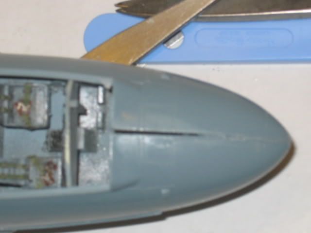

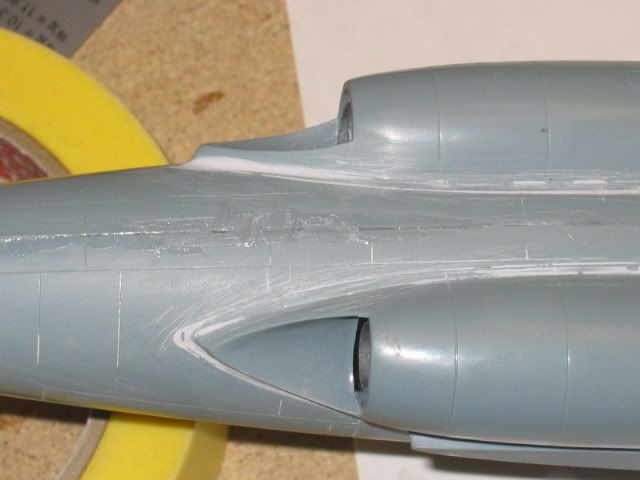

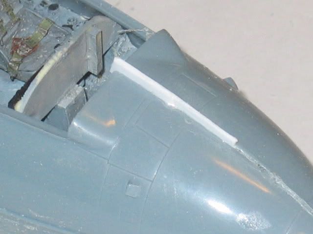

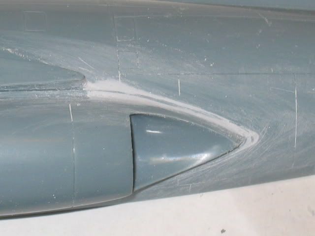

Dags att ta fram Herr Hagman igen, och spackla dom där irriterande gliporna i luftintagen!
Efter spackling och slipning;
Inte helt perfekt, men det här kan jag i alla fall leva med!

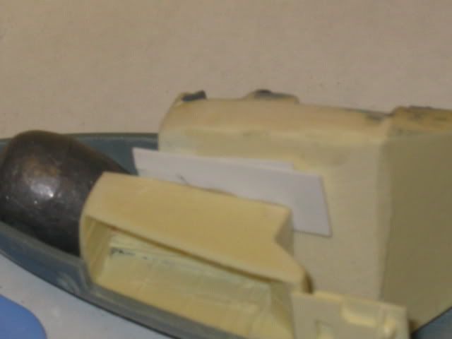

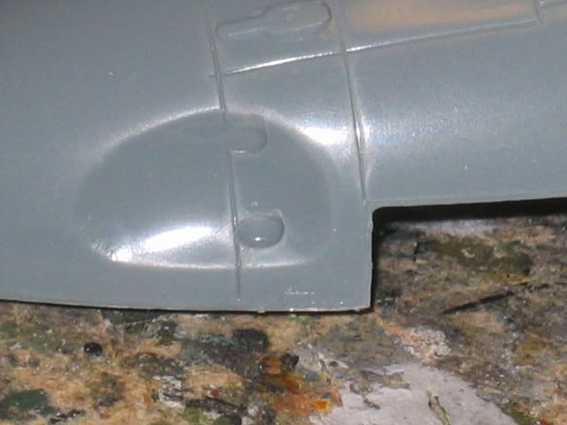

Fick slipa ordentligt på bottenpluggen och lite i främre hörnen på cockpit-baljan, men till slut passade den alldeles utmärkt!

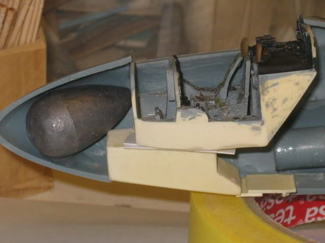

En rejäl vikt limmade jag dit, den kommer att behövas då det är en stor gump på den här kärran!
För att avlasta hjulbaljan från nos-vikten limmade jag dit ett par remsor plasticard så tyngden hamnar på Cockpit-baljans botten istället.
På en short-run modell finns inga styrtappar som hjälper till, så man får fixa sina egna med lite tjock plasticard.

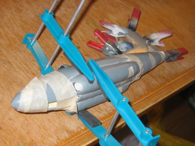

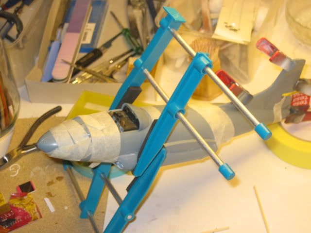

Ok, då var det dags!
Någon som kommer ihåg denna bild?
Gav onekligen lite ångest inför att limma ihop kroppen!
Men skam den som ger sig, så här åker vi!

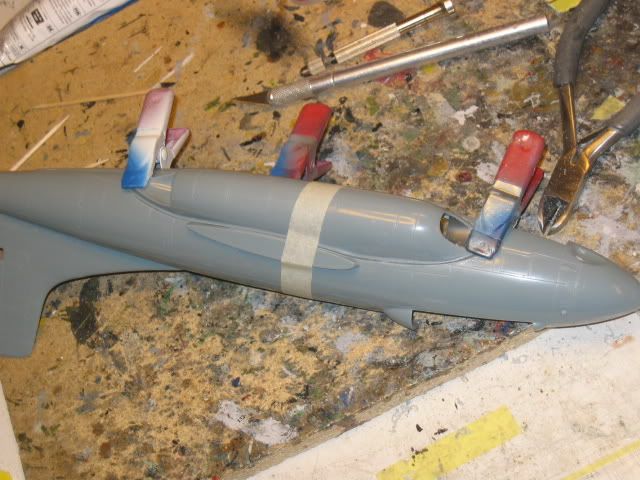

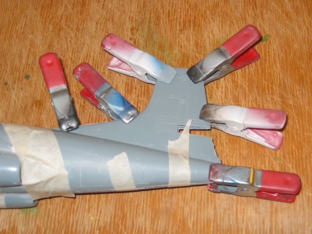

Först började jag med att lägga på RIKLIGT med lim på alla skarvar, på BÅDA kroppshalvorna.
Sedan började jag ”klämma” bakifrån.
Sedan var det bara att klÄMMA…
…och KLÄÄÄÄÄMMMMAAA!!!
Lim, superlim, massor av tejp o klämmor håller just nu ihop kroppen som får ligga på torkning MINST ett dygn innan jag vågar ta loss och inspektera resultatet! monkey
Men det ser inte alls så illa ut som jag trodde det skulle göra så här långt! cheers

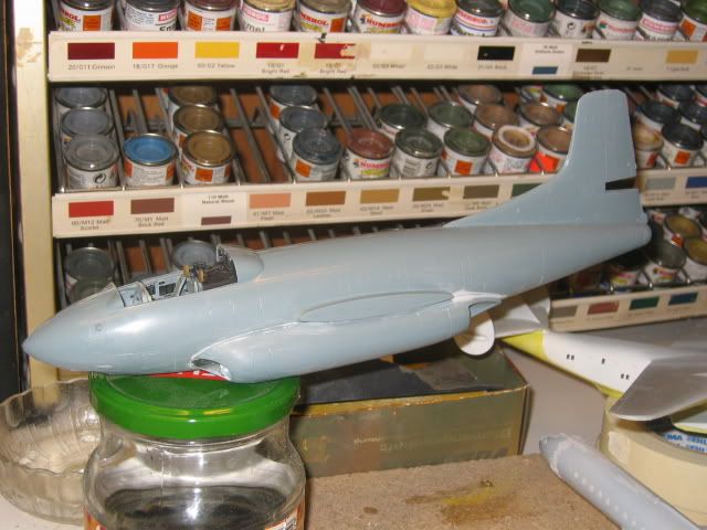

Inlägg av Stefan E i lör 5 sep 2009 - 21:43
Hurra!!!!
Kroppen är befriad från klämmor o tejp, och det blev MYCKET bättre än jag vågade hoppas på!
Balansen blev bra med en tyngdpunkt långt fram.
Fattas bara med den stora vikten jag hade i!

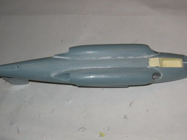

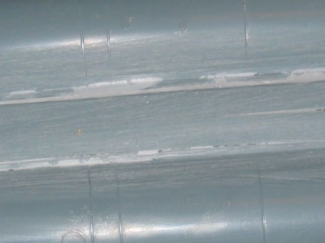

Jag har städat upp det värsta på skarvarna och som väntat blev det några glipor, de största i nosen...
…och precis bakom främre hjulhuset.
Resten av bakkroppen blev utmärkt!
Jag stoppade i lite plasticard i gliporna…
…och tog fram det GROVA (korn 80!) slippappret…

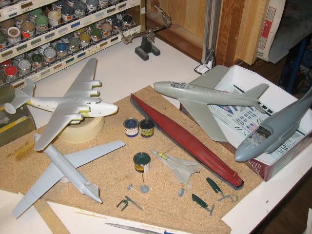

Så nu får hon vänta ett tag tills jag kommer hem o kan spackla till resten.
Till dess får hon vila bland några av mina andra projekt, man kan se hur stor Skyknighten verkligen är (nästan som en A-6 Intruder)!
