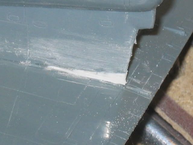

Jag satt och ”kelade” med modellen en dag och helt plötsligt hade jag börjat fila på stabben!
I kroppen finns ett kilformat uttag, stabben är helt rak i profilen!
Dessutom var stabben lite för smal i framkanten, så det tog emot ungefär halvvägs!
Bara att ta fram filen och börja jobba!
Till slut satt stabben så långt in där den skulle sitta, men nu var bakre delen av utrymmet alldeles för stort!
Jag fick fylla ut med tunna bitar av plasticard, karva med kniven och slipa med en nagelfil.

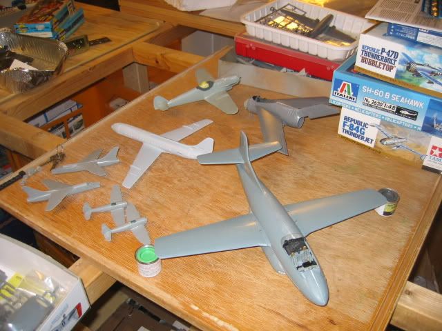

Men nu ser hon äntligen ut som ett flygplan och på den här bilden kan man uppskatta hur stor kärran egentligen är.
Dessutom kan ni se en hel del av mina andra projekt!
Skyknighten är ett STORT flygplan!

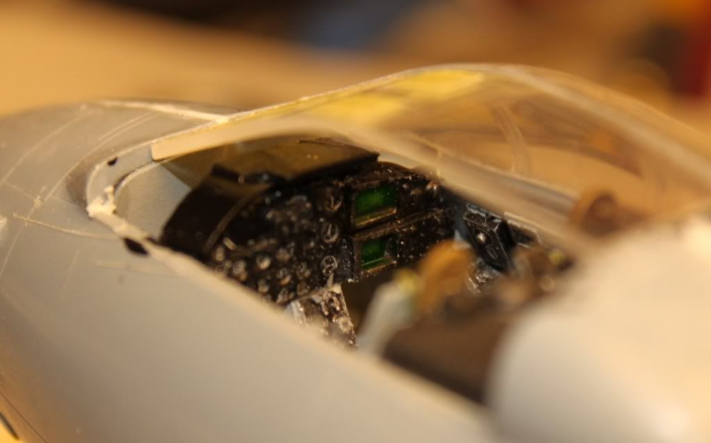

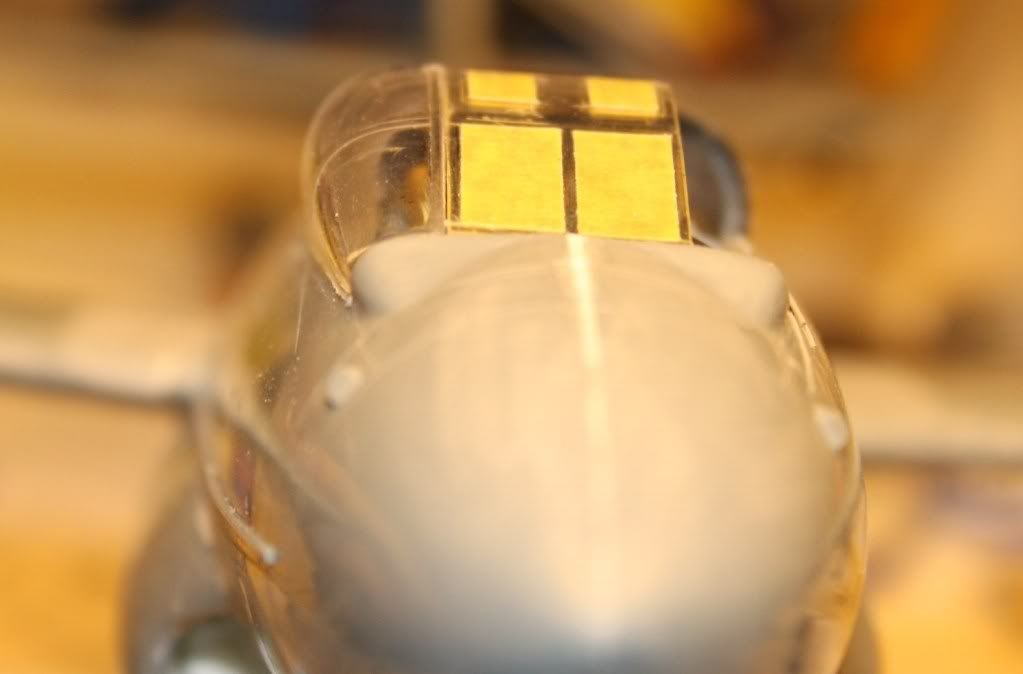

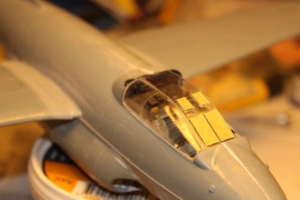

Sen sist har jag pysslat lite med huven, och maskerat alla glaspaneler.
Kan ju säga att det tog sin tid då jag fick slipa till passformen på glasbitarna själv!
Först Broncon och nu den här, nu vill jag inte se ett växthus igen på länge!
Jag började med att limma fast mittdelen.
Sedan följde höger sidostycke.
Här ser man väl hur ”glosögd” den här maskinen är!
Passade på att blåsa lite svart på innerramarna, och spacklade vingskarvarna.
Det rör på sig, snart dags för cammo målning!

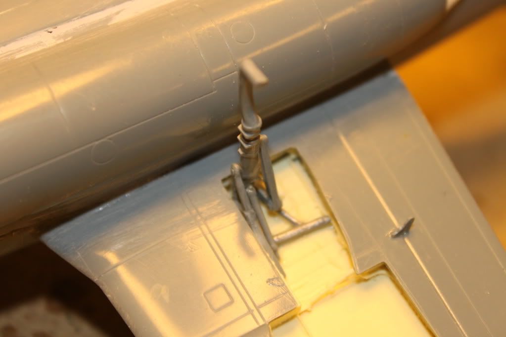

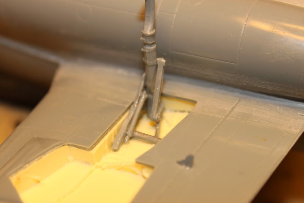

Min Skyknight har fått ”ben”, ja rättare sagt, landningsställ!
Ställen har limmats på plats, men instruktionerna var gar ganska vaga och delarna många, så det blev en del gissande.
Hoppas jag träffat någorlunda rätt!
Hon står säkert och stabilt på alla tre, det får man ju vara nöjd med!
Fick dessvärre ingen bild på nosstället, men det gick dit utan större dramatik.

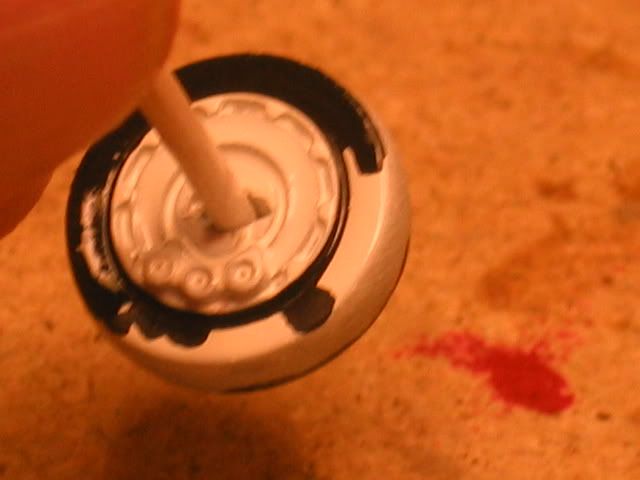

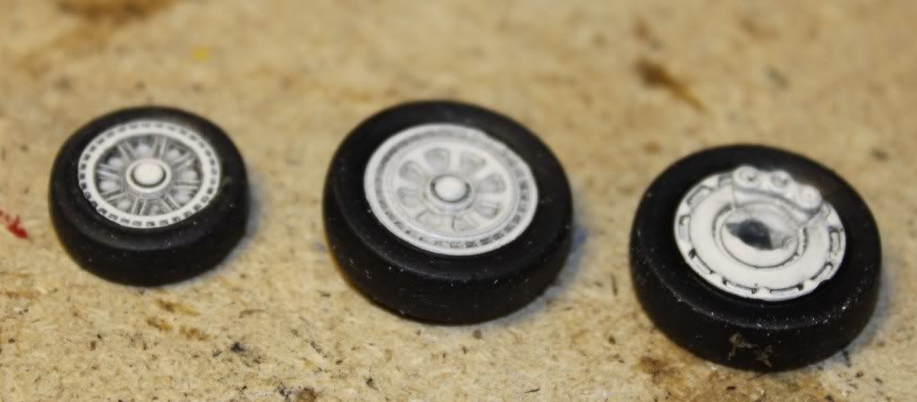

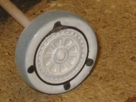

Hjulen är målade, hur jag gjorde har jag redan berättat, men här kommer ett sammandrag!
Jag använde kraftigt förtunnad Humbrol 33 (matt svart), som jag försiktigt ”duttade” fram mot fälgkanten och lät kapillär-kraften sköta resten.
Sedan var det bara att måla resten av hjulet med min vanliga mix av Humbrol123(Extra Dark Sea Grey) och 33(Matt Svart).
Funkar lika bra varje gång!

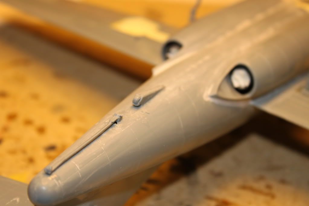

Kroken och andra detaljer ”under baken” monterade, och utblåsen målade och maskerade.
Kommer mera snart!

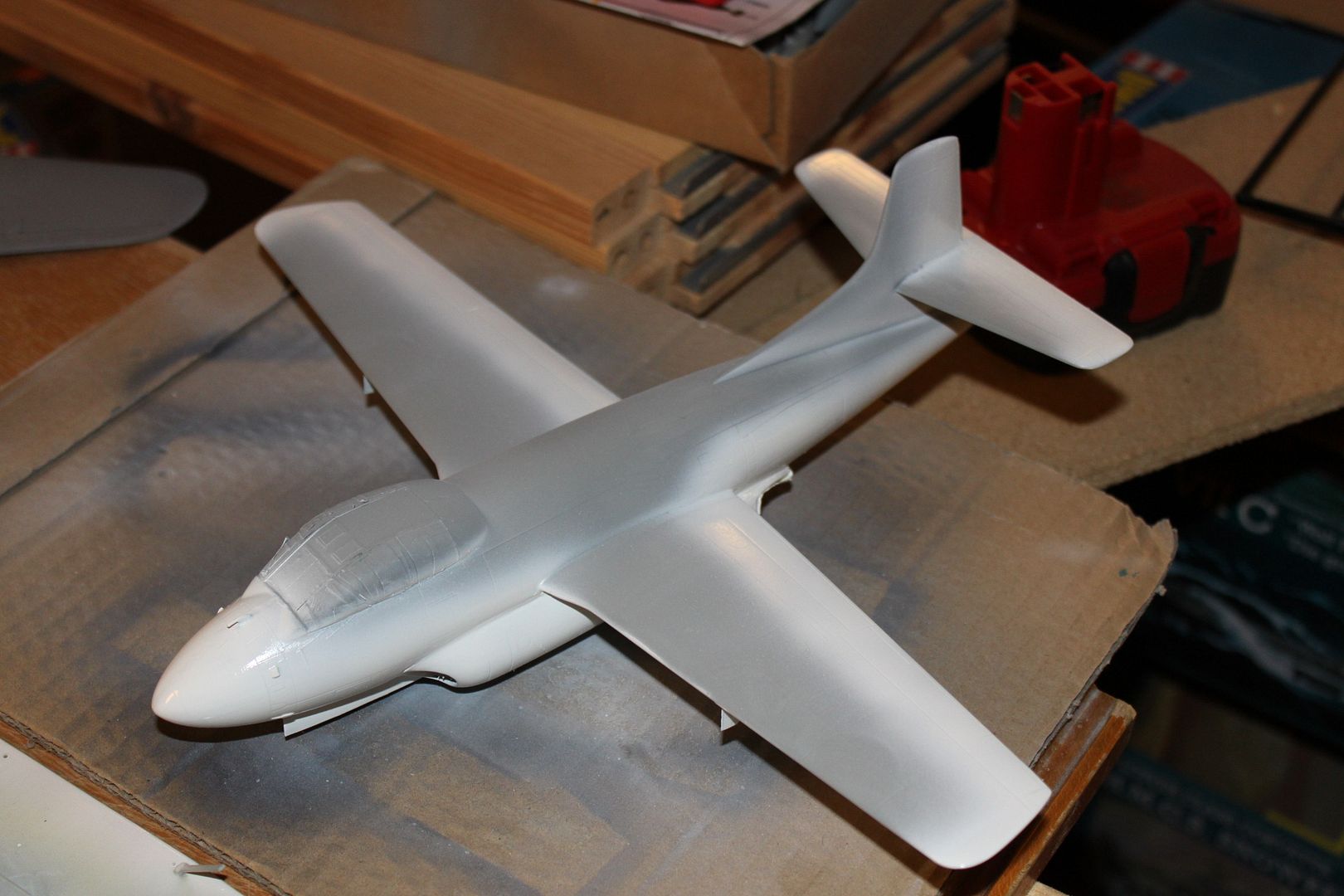

Inlägg av Stefan E i mån mar 07 2011, 18:18
Äntligen har jag fått ordning på alla skarvar!
Modellen är nu primad med ljusgrå färg!
Mera kommer snart!

Inlägg av Azgaron i mån mar 07 2011, 18:54
Mycket primer den sista tiden! Ser fram emot färg på dina modeller!

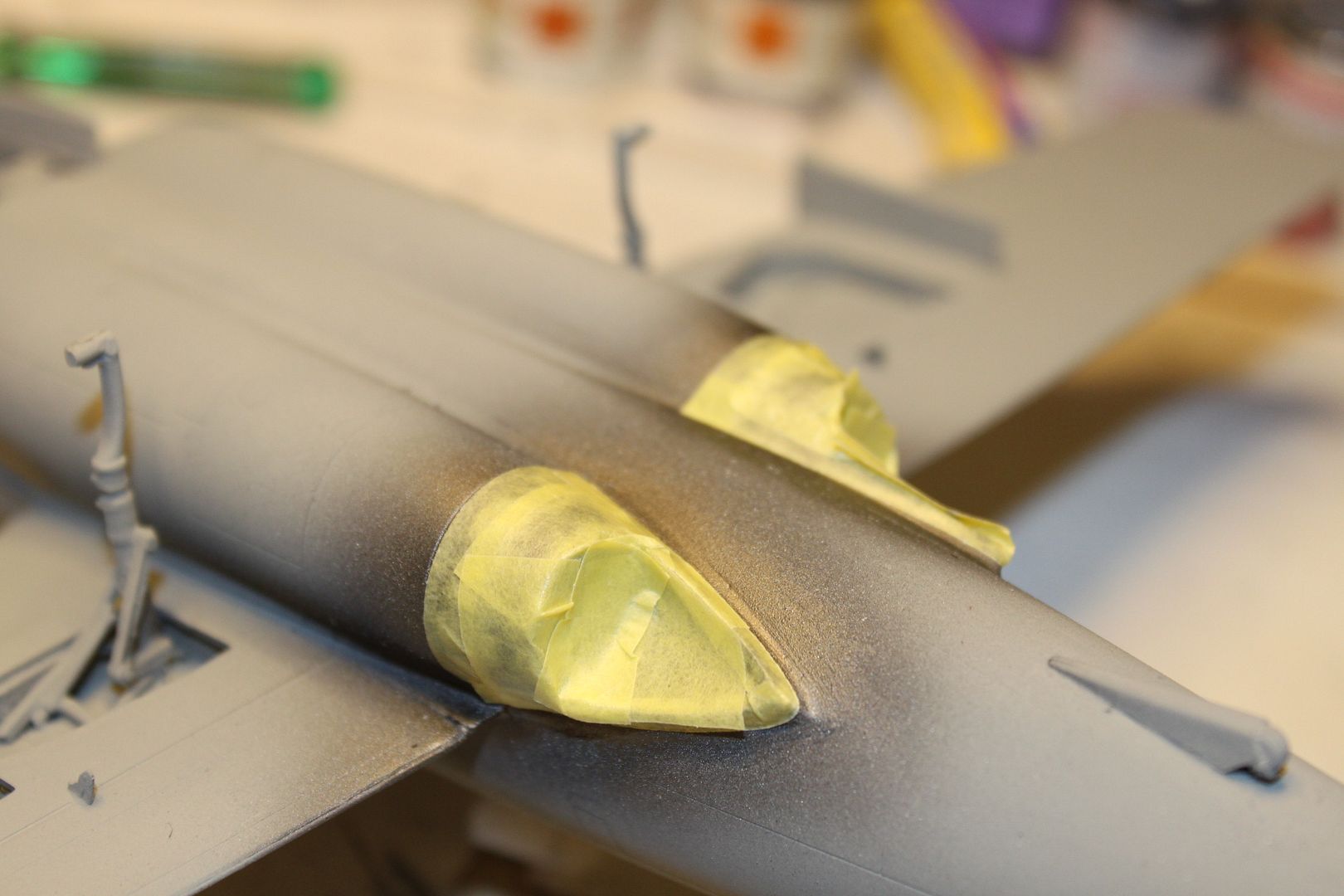

Motorernas utblås är Alcaddade med ”Steel”, samt maskerade.
Naturligtvis kommer maskinen att målas i mina favoritfärger, Gull Grey över vitt.
Undersidan, radomen och alla styrytor är nu målade med blank vit färg (vanlig Humbol 22).
