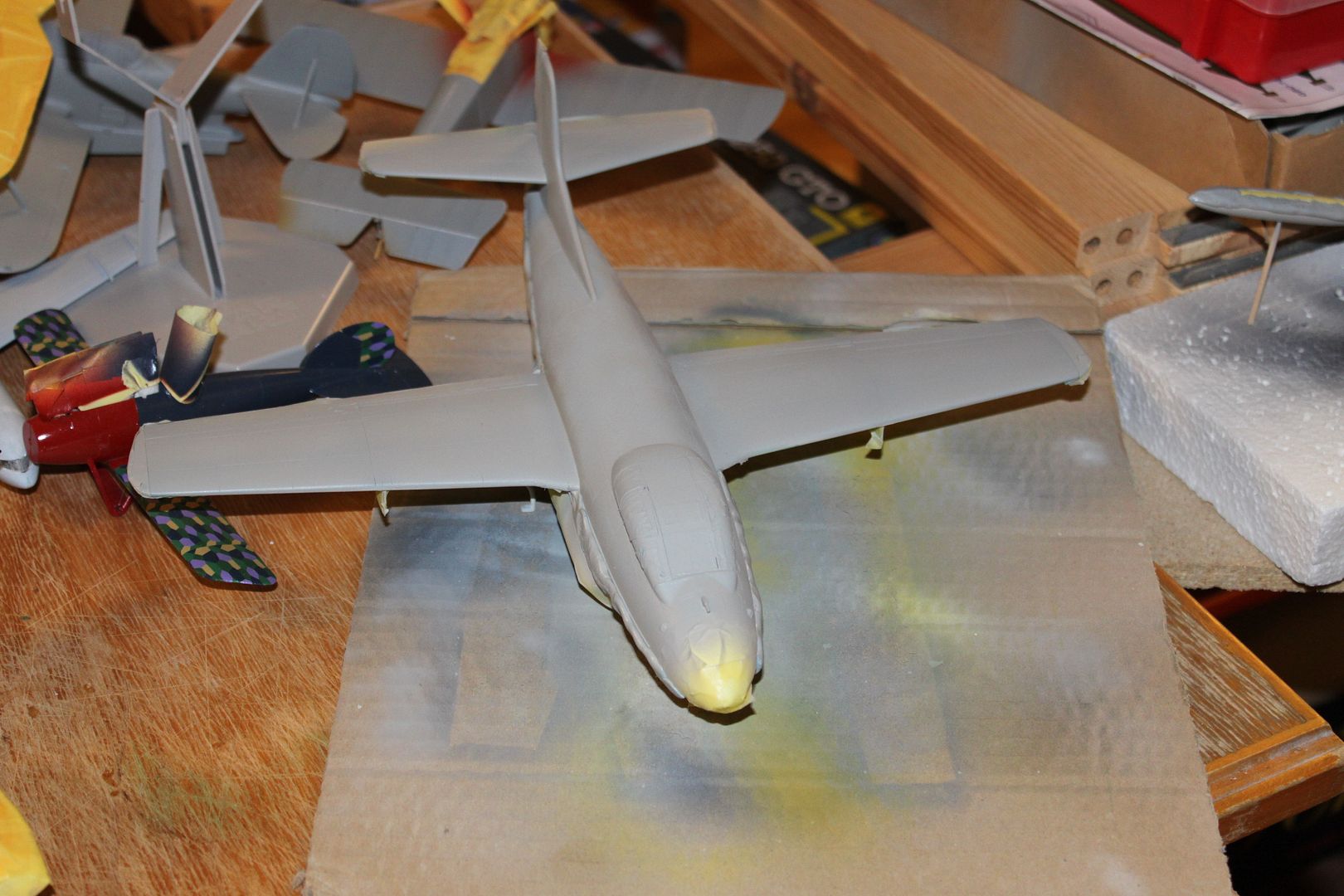

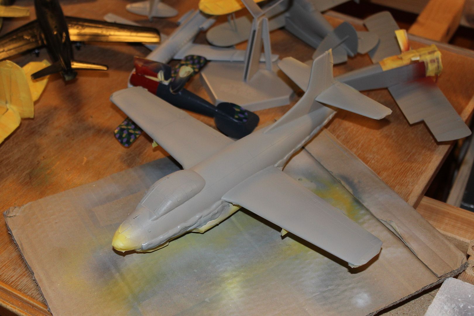

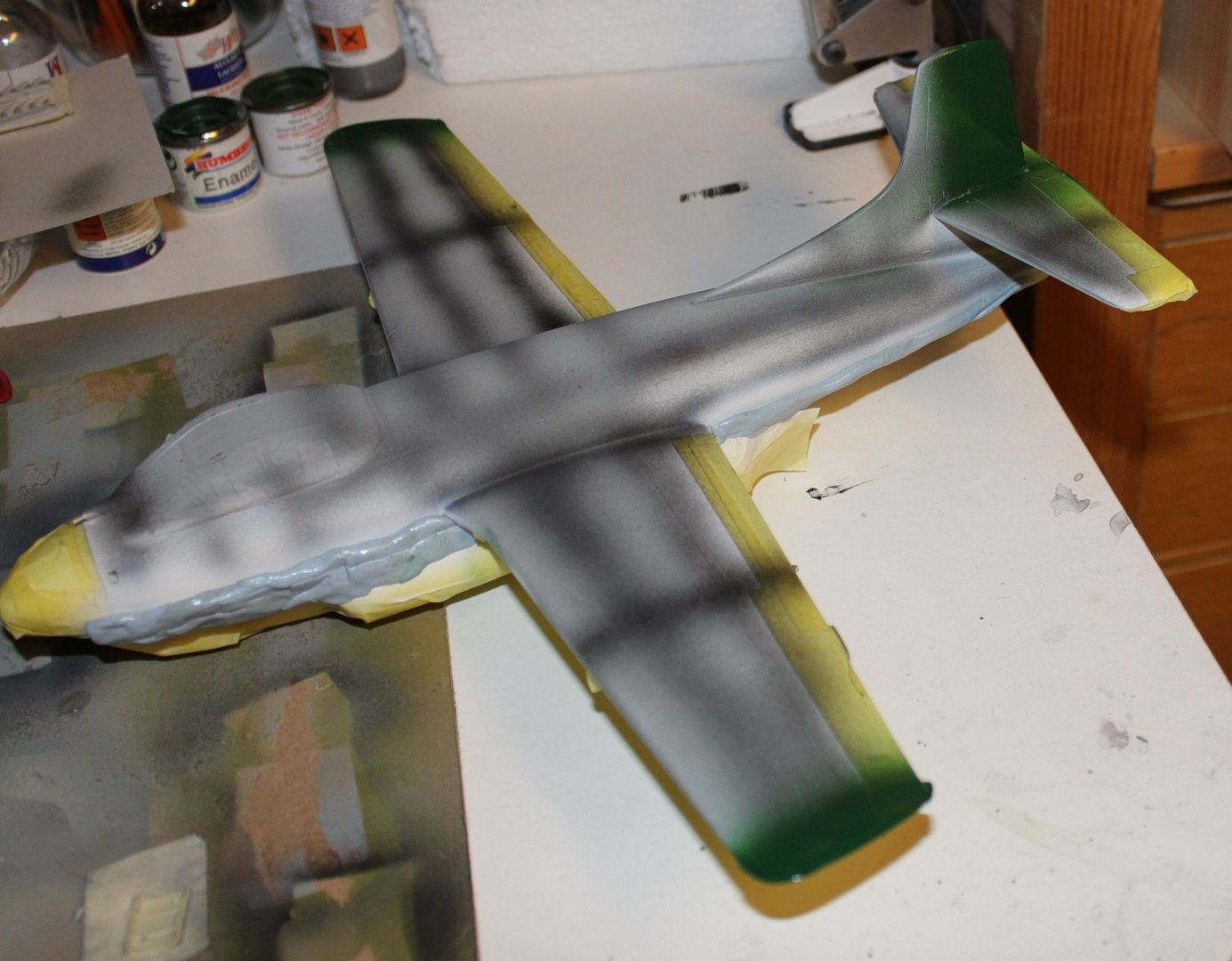

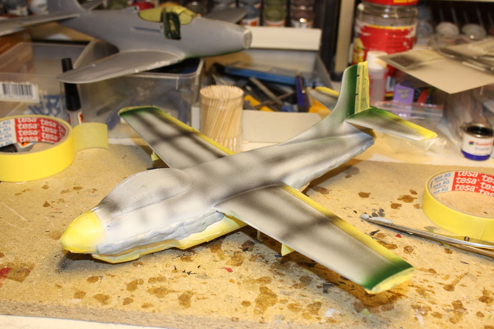

Jag har ju sett hur Janne har lyckats få till lackeringen på sina flygplan, så ”nån galning” flög i mig!
Nu skall det MÅLAS!

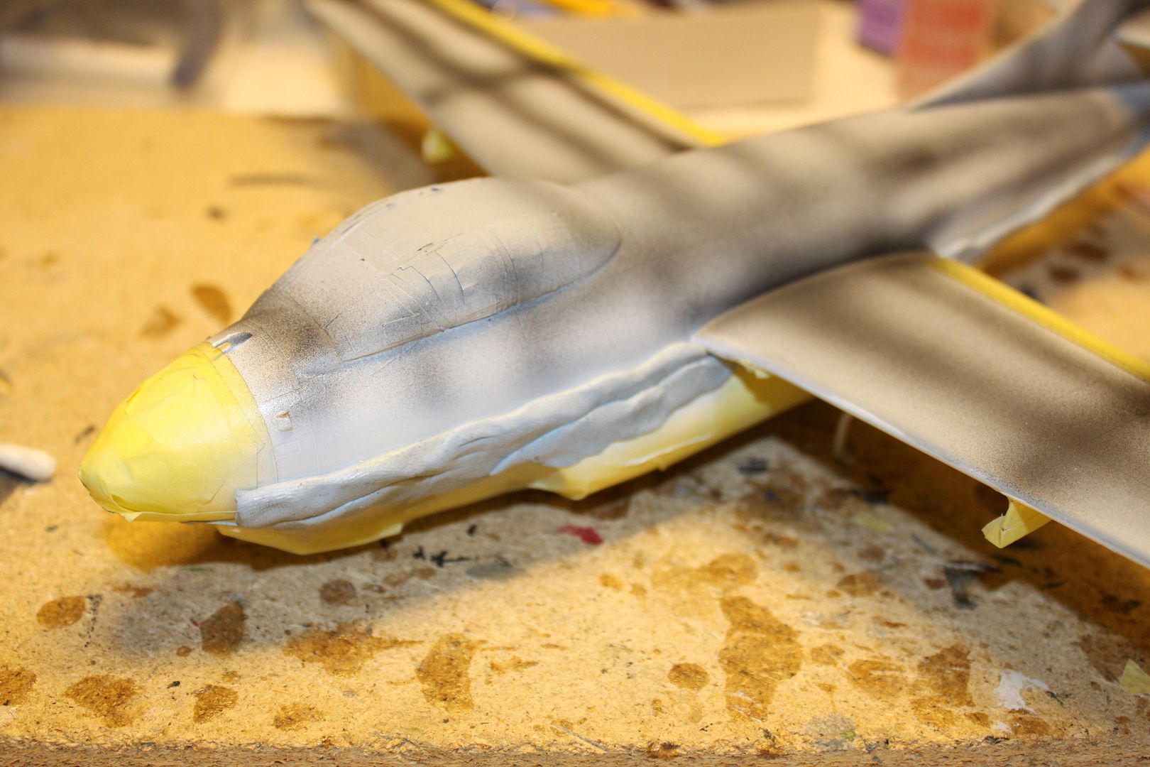

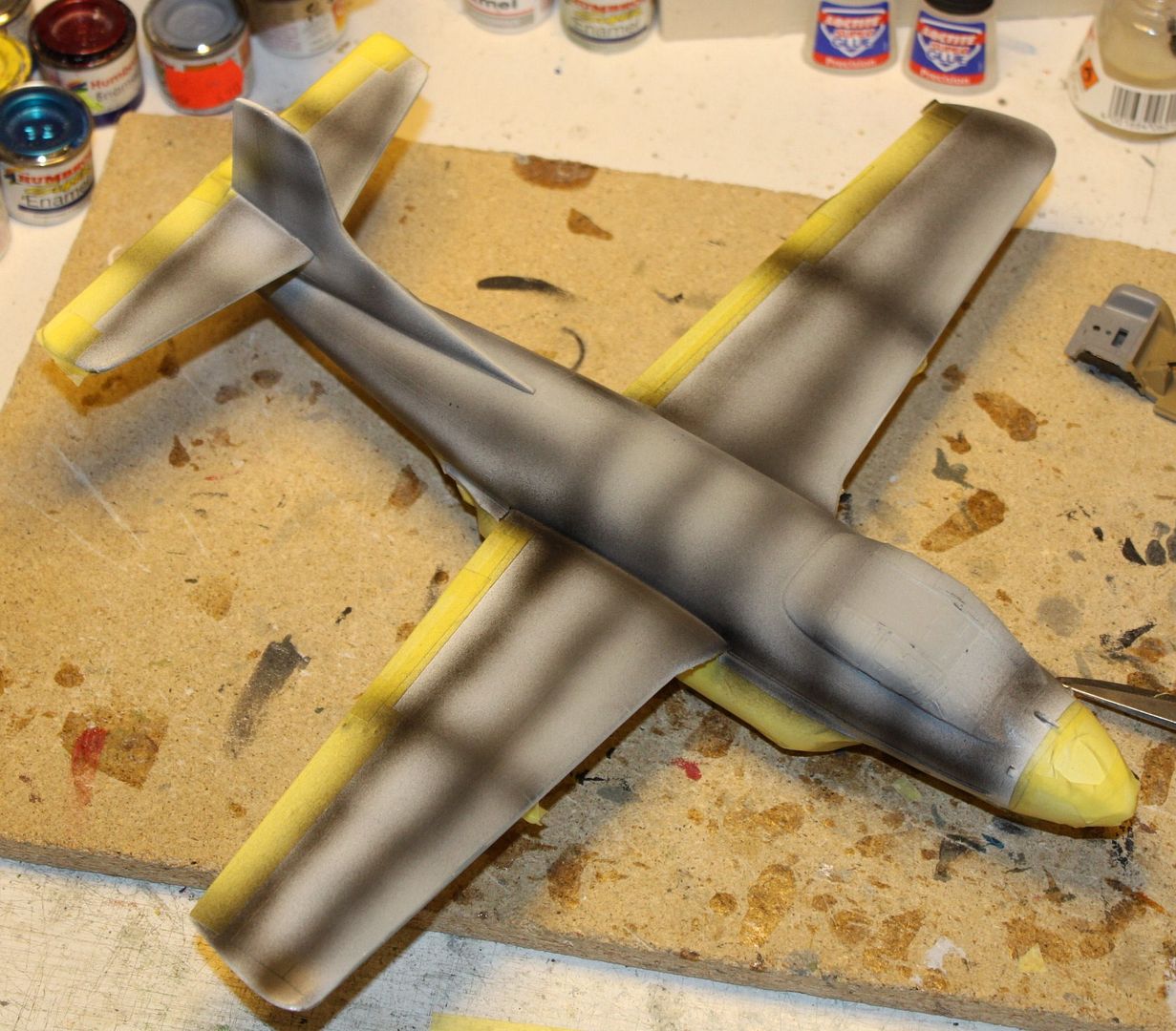

Jag pre-shadade, ja ni läste rätt, jag PRE-SHADADE hela flygplanet (nåja, översidan i alla fall, eftersom jag redan hade maskat undersidan)!
Blir inte det här bra, kan jag ju alltid skylla på Janne! Razz
Vanlig svart i lite skakiga linjer som följer de största panellinjerna.

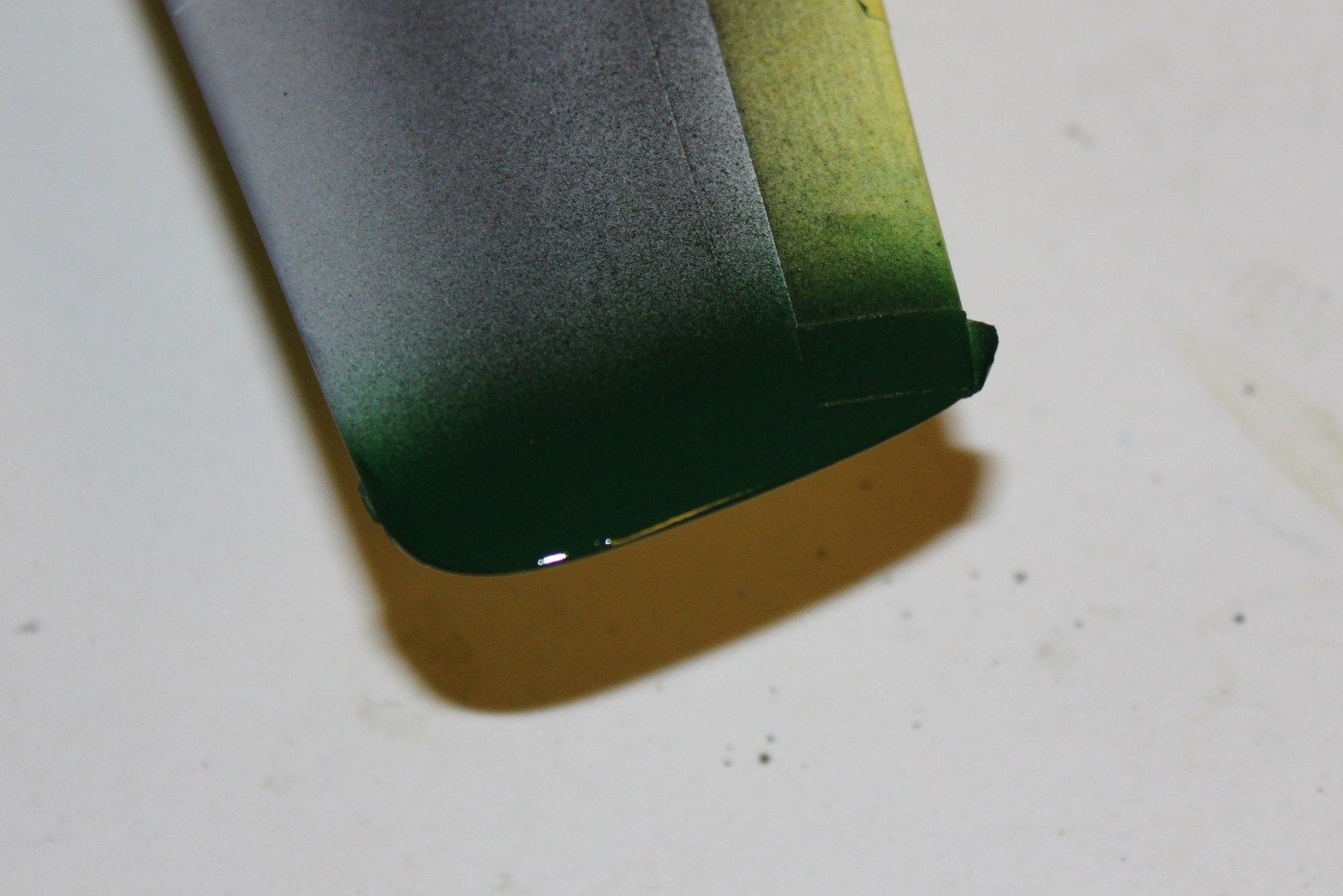

Vingspetsarna och sidorodret skall vara i en ganska mörkt grön, och jag valde Humbrol #3 ”Brunswick Green”, den kommer rätt nära de gröna dekalerna!
Nästa steg… GRÅTT!

Pre-shade är prima grejer. Very Happy
Fyll i mitten av panelerna från nära håll och måla sedan tunt över hela ytan.
Sakta men säkert så blir det nice, jajamen!
Sv: F3D-2 Skyknight, Czech Model 1/48
Inlägg av Janne.S i ons jul 06 2011, 00:01
LOL
Skyll på mig bara Razz
Som Matte säger åssåa bättre att lägga 6-7 heltäckande tunna lager än att blåsa på tjockt, då har man bättre pejl på hur mycket som ska lysa igenom!

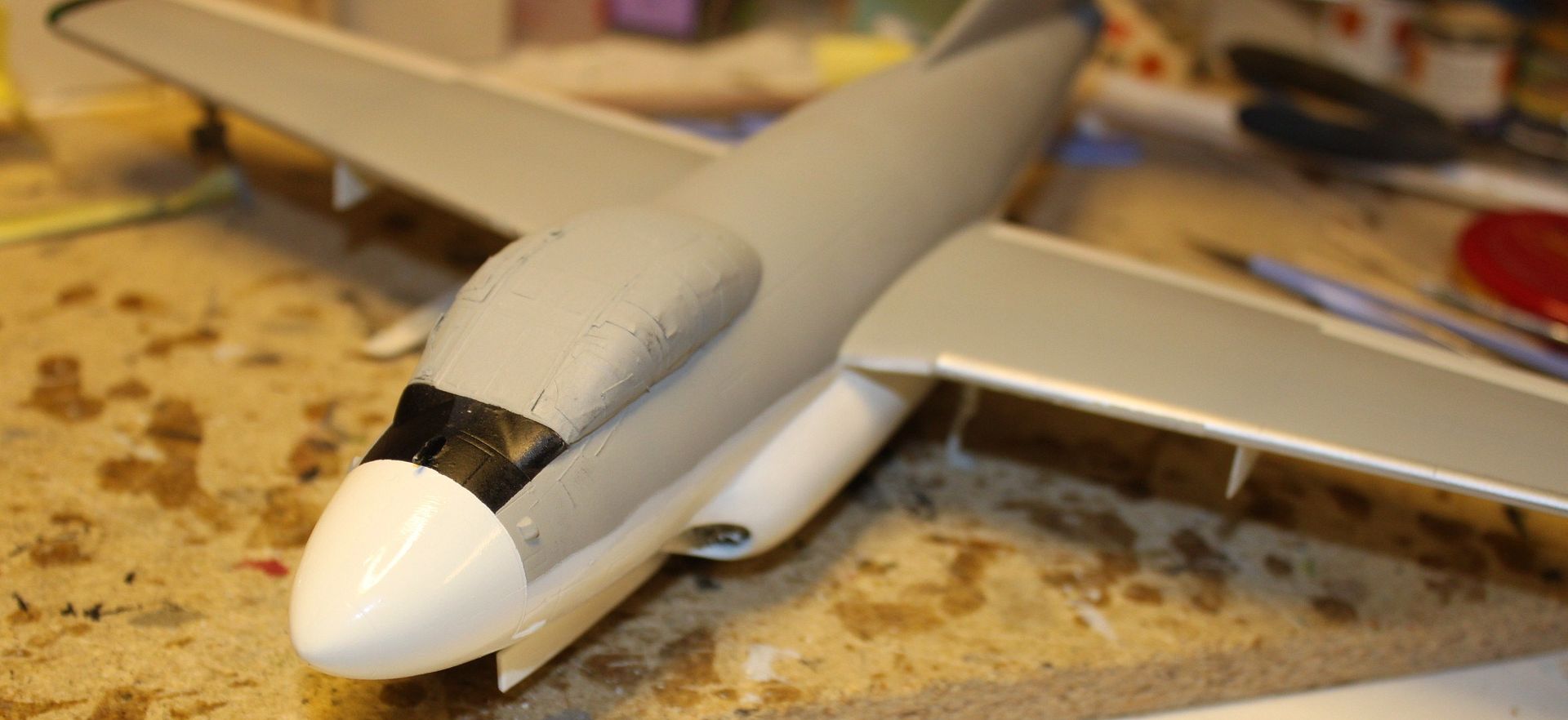

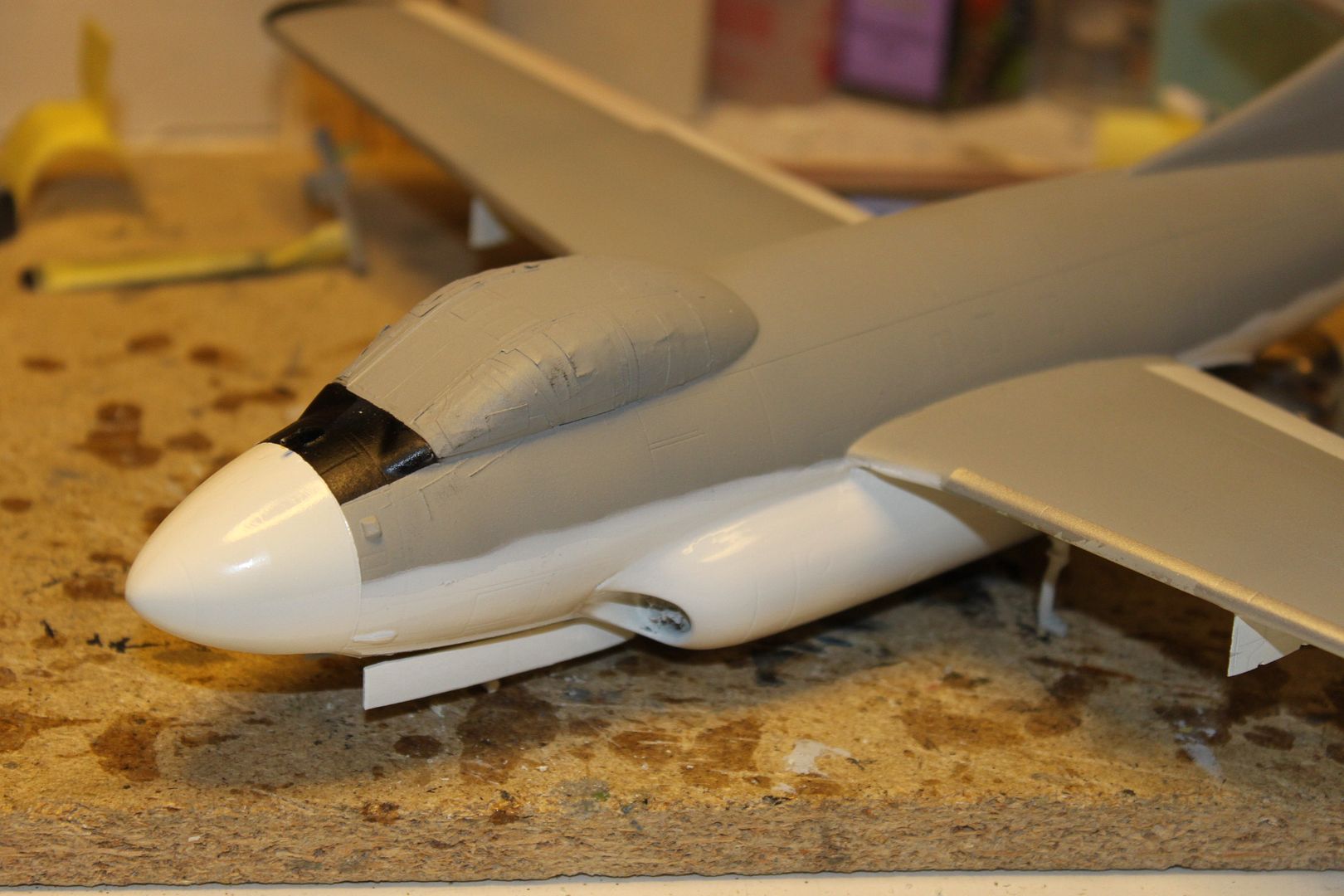

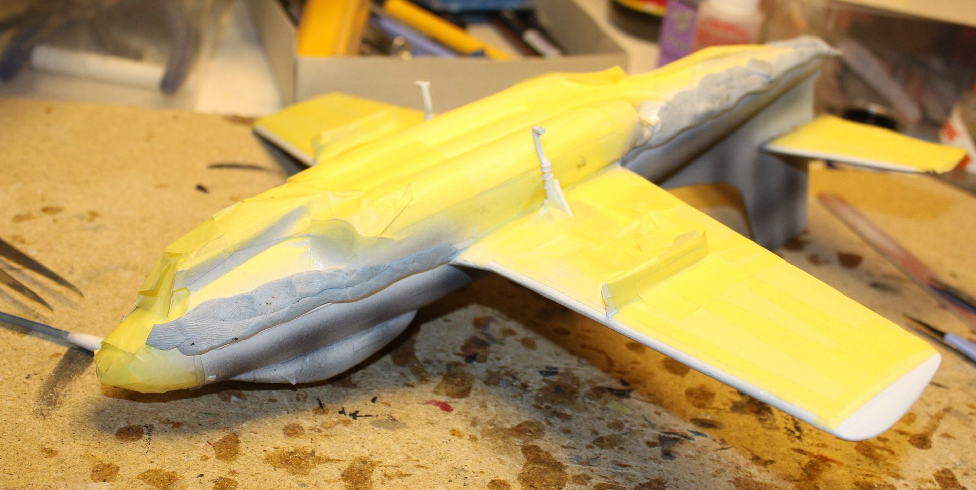

Alldeles innan vi åkte iväg till Uppsala, maskade jag det gröna.
…och blåste på Light Gull Grey, den här gången blev det Humbrol (129), så det blev lite ”strävt matt”.
Men pre-shaden lyser igenom alldeles lagom, men det syns knappt på bilderna.
Det går framåt!

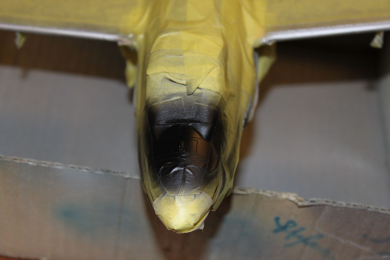

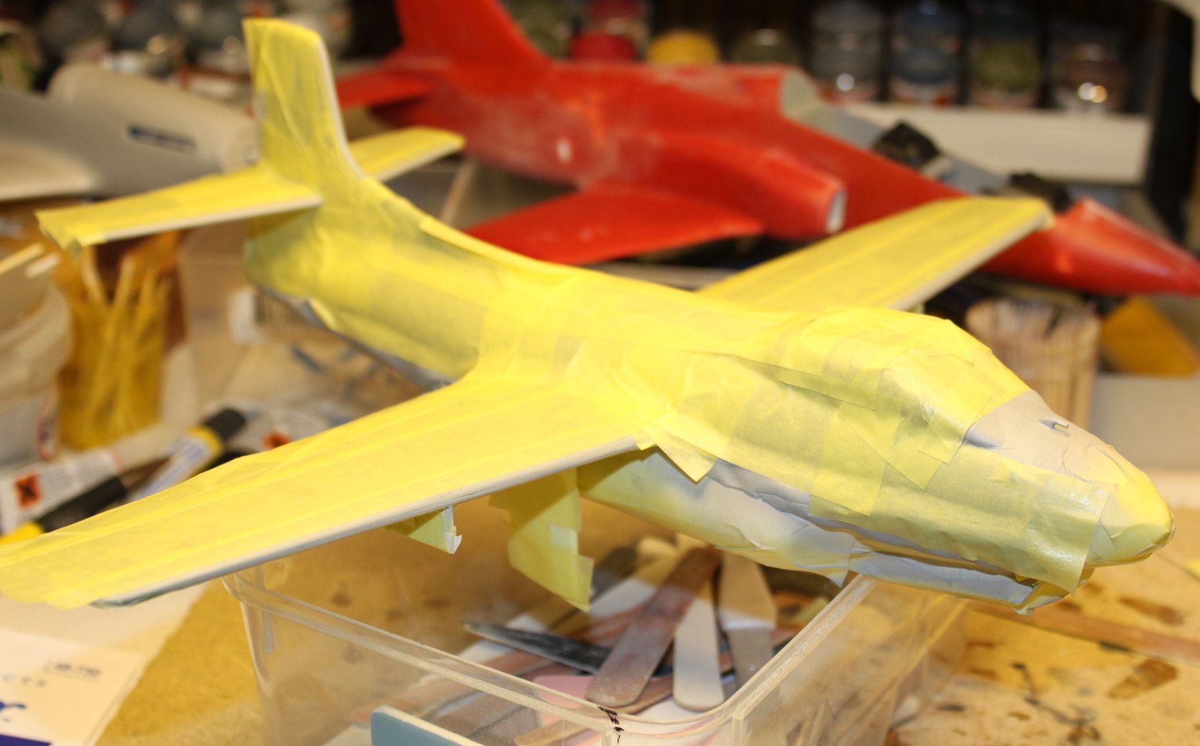

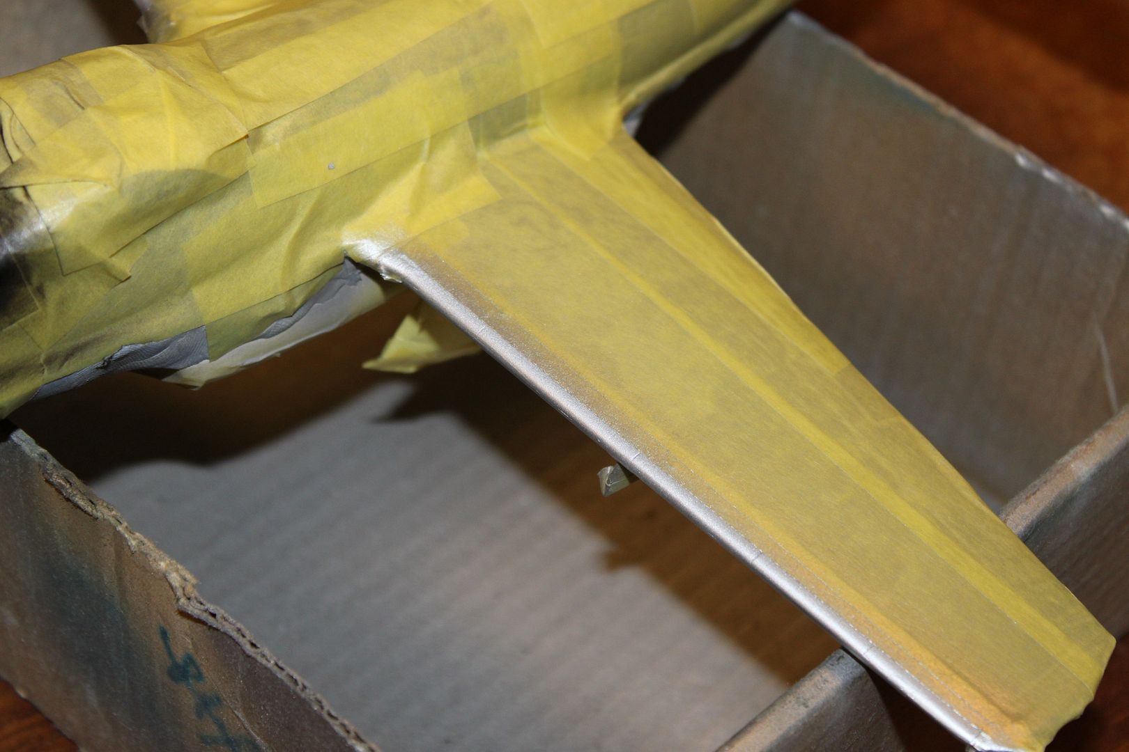

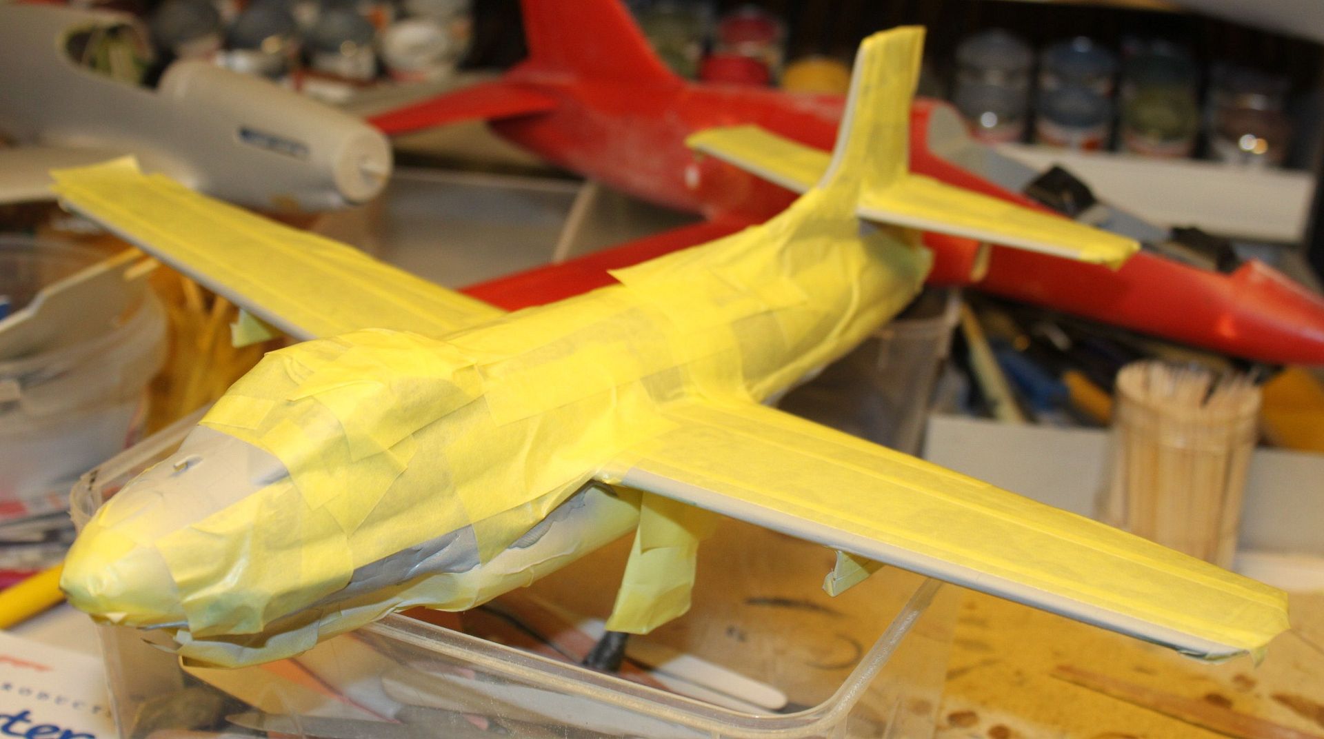

Innan vi kan börja riva av all maskering återstår det att måla vingframkanter och fenans framkant med den speciella rostskyddsfärgen ”Corroguard”.
Så på med ÄNNU MERA maskering!
Så kan vi blåsa på lite Alclad Aluminium som ”Corroguard”.
Bländskyddet skall naturligtvis vara svart, på med Humbrol 85.
NU, ÄNTLIGEN är hela kärran målad!
I morron när färgen är riktigt torr börjar demaskeringen!
Nästan lika spännande som att öppna paket på julafton!

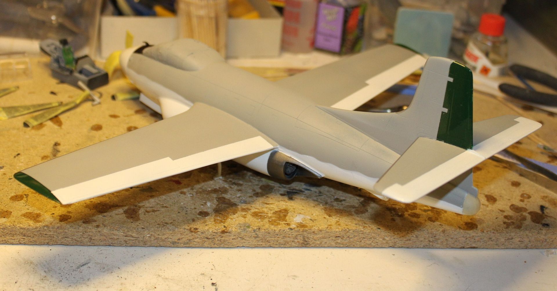

Inlägg av Stefan E i tis jul 12 2011, 15:08

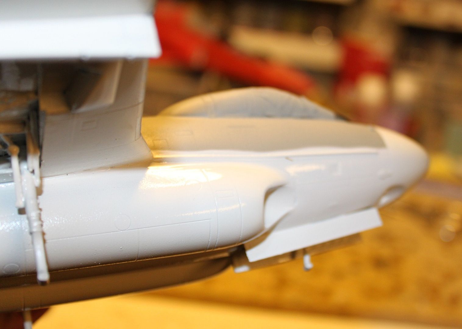

Jag kunde inte tåla mig, så jag demaskerade redan i går kväll!
Men, men.....
Ett par ställen blev rätt dåliga, hade bättrat med en helt nyöppnad burk vit färg, och den blev blå-tonad, till skillnad mot resten som går mot gult (som är korrekt!)!
Troligen hade jag inte rört om tillräckligt, så färgen blev väl för tunn!
Syntes alldeles för tydligt, så det var bara att försöka maska om de viktigaste partierna (hela skiljelinjen mellan det gråa och det vita!
Gör om, gör rätt....
Nu har jag bättrat på den vita färgen och nu ser det mycket bättre ut, men allt får torka tills imorron innan jag tar av maskeringen (IGEN!).
Annars var det inte mycket "krypningar" och andra fadäser, så jag är väl rätt nöjd med resultatet.

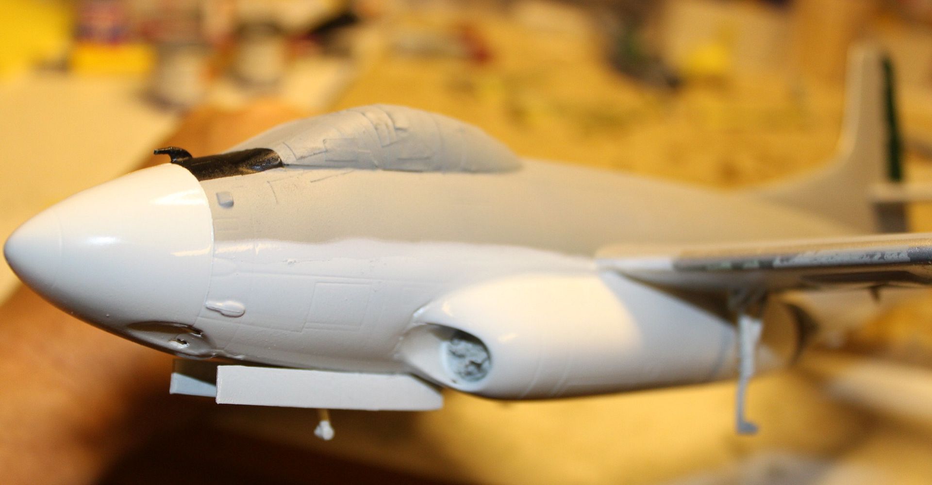

Inlägg av Stefan E i ons jul 13 2011, 23:26
Så har då även den andra omgången maskering åkt av!
Efter första gången tog det nästan 30minuter att demaskera!
Det är som att skala en lök, lager efter lager….
Det blev ganska bra, om än inte helt perfekt!
Näväl, dags att visa resultatet, (jag håller andan..);
Enda färgsläppet;
