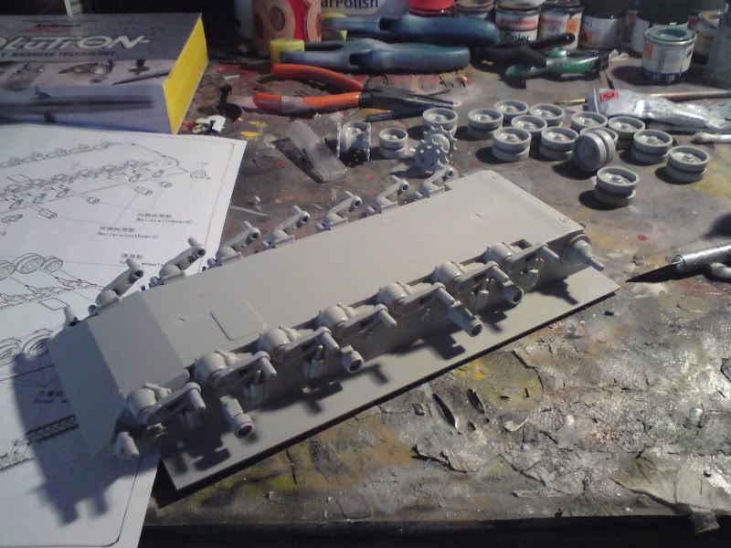

Hej !
Jag har börjat lite med min strv 122 a Smile
Jag har byggt i hopp alla hjulen Mad och chassiet
Så i morgon så hade jag tänkt att grundmåla chassiet och hjulen i svart och sedan måla det i nato grön Smile

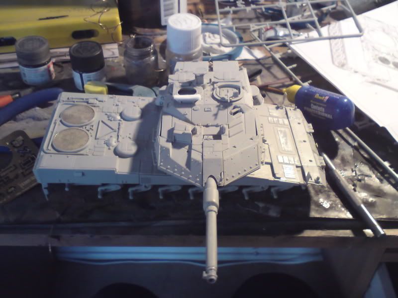

Inlägg av JOooCKE i tis mar 24 2009, 18:52
Hej !
Nu har jag varit slarvig med att uppdatera vad som har hänt , för det har hänt ganska mycket Razz
jag kom på mig själv när jag satt och byggde och kom på men , byggandet är ju snart klart Embarassed
men jag har tagit lite bilder , så jag får lova att vara lite bättre på att uppdatera under målningen som är det roligaste Rolling Eyes
Men här kommer bilderna

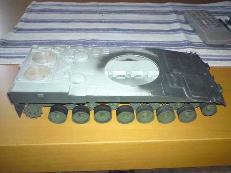

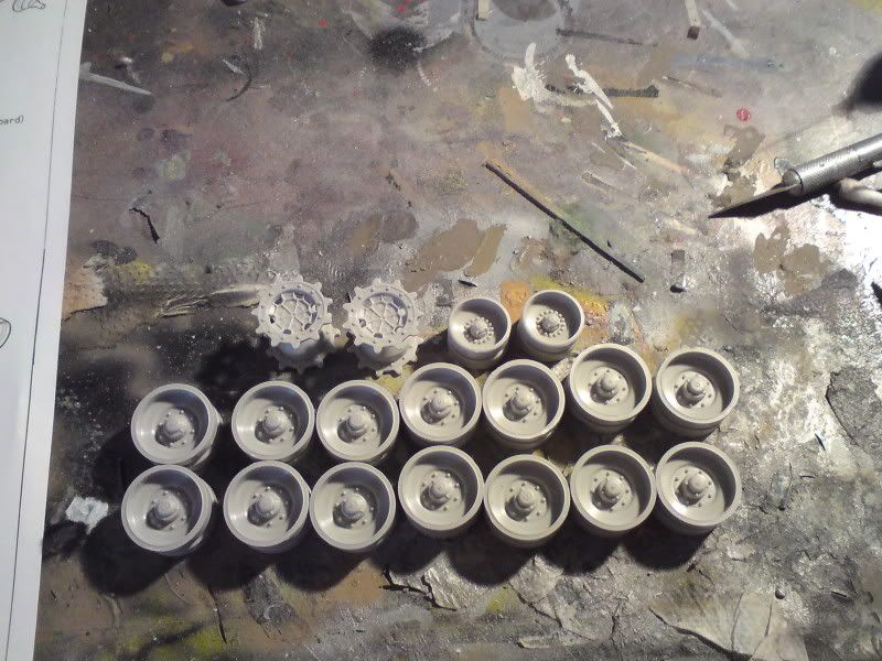

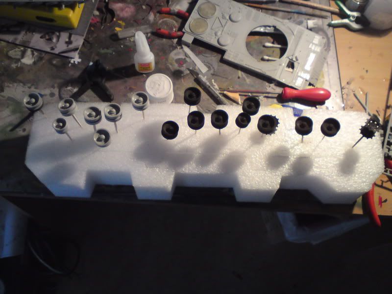

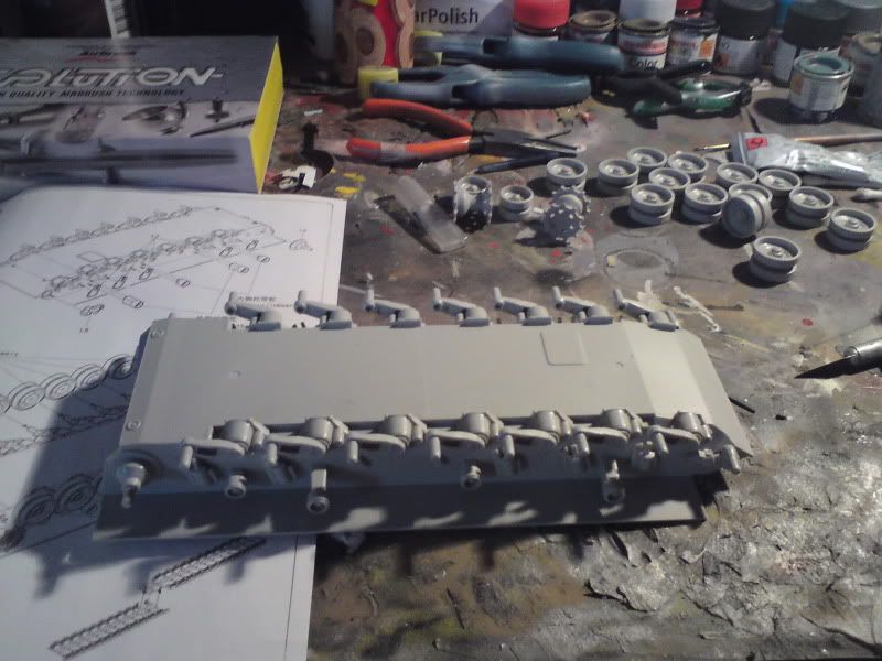

När jag tänkte att jag skulle grunda hjul och hjulhus i svart så såg det ut så här när jag var ''klar''
Razz
Jaa.. färgen räckte inte , där av att jag har byggt så mycket för att jag inte har haft tid eller ork att åka och köpa färg Rolling Eyes

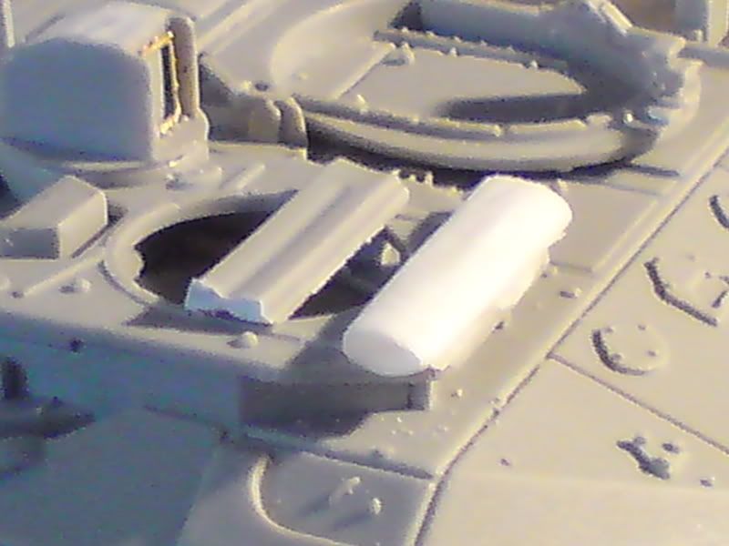

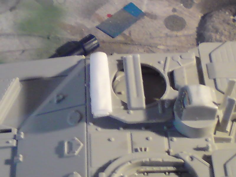

Så jag började att bygga på tornet och insåg ganska snart , '' regn skyddet '' såg inte så bra ut , för på dne bilder jag har sett så är det en rulle , inte något låd liknande...
Så den gjorde jag av en liten bit bak plåts papper
ursäkta de väldigt suddiga bilderna på det , men jag hoppas att ni ser hur det ser ut Smile

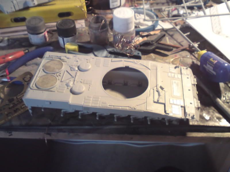

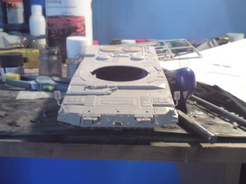

Och sedan började jag med övre delen av '' kroppen '' vad ska man kalla det ? confused

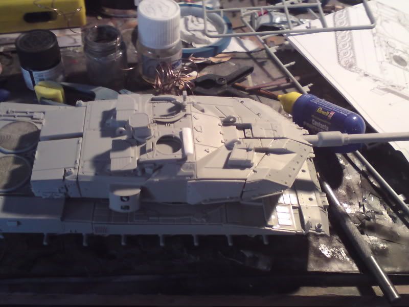

Och sedan byggde jag klart tornet ( 99 % , kul sprutan saknas )
Och så har jag lagt till en liten ( igentligen 4 ) detalj

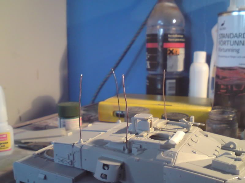

Antenner ! De ser inte så bra ut , jag ska ''böja'' till dem så att det blir någon sånär raka ...
jocolor

Inlägg av Janne.S i tis mar 24 2009, 18:59
Det börjar minsan hända saker!
Jag brukar använda pianotråd till antennerna på stridsvagnar.....rejält hållbart och framförallt rakt Razz ( man kan ju böja till dom om man vill)

Inlägg av JOooCKE i tis mar 24 2009, 20:06
Tack för tipset med piano tråd , då ska jag byta ut dem ! Smile

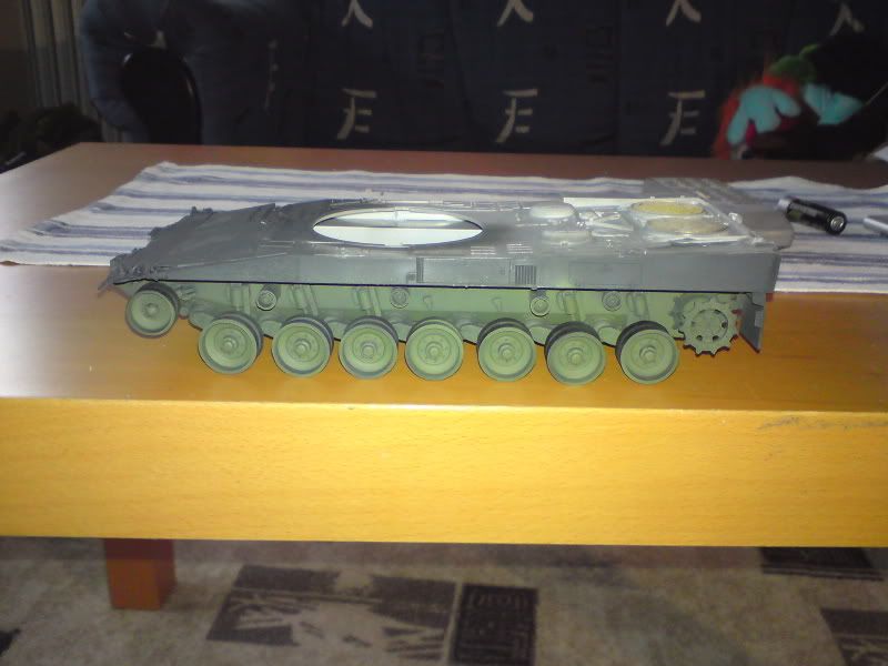

Idag har jag målat lite , och så har jag försökt att sätta dit banden också , men det gick inge vidare för dem gick av hela tiden men det struntar jag i och fortsätter bygget så ska jag försöka få tag i ett par leo band från tamiya , för tamiya band har jag aldrig haft några problem med Smile
Men här är två bilder på hur kissen ser ut nu Smile
