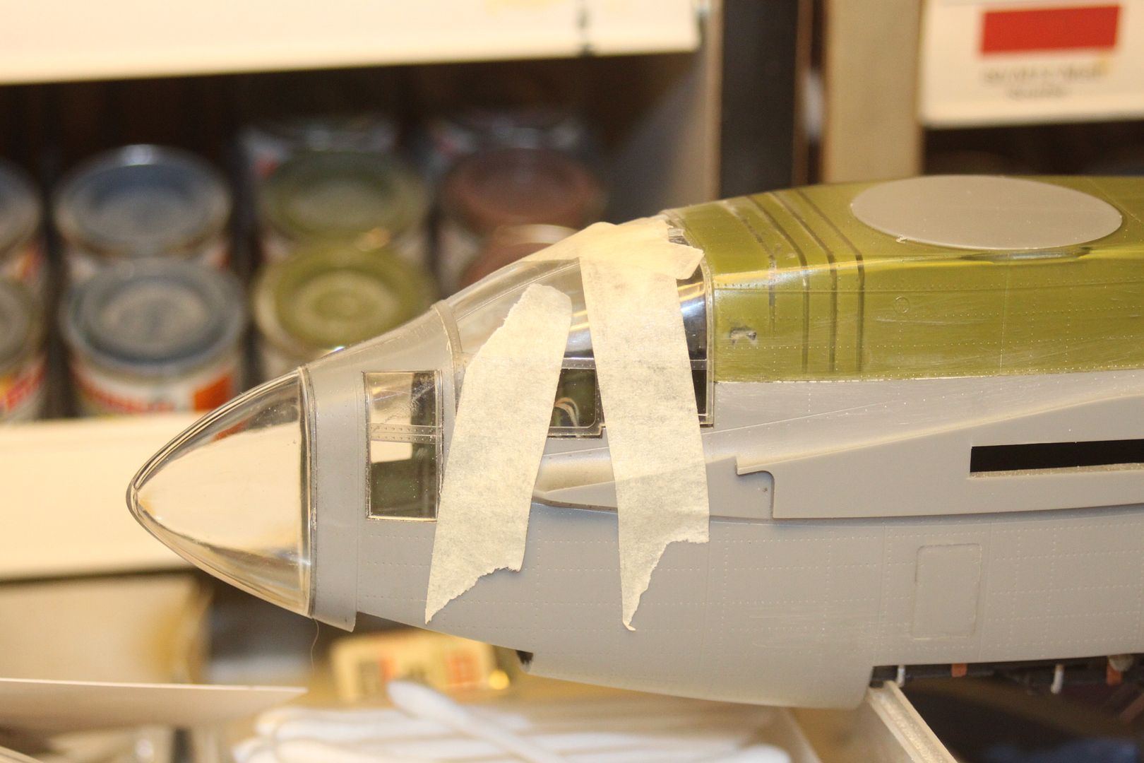

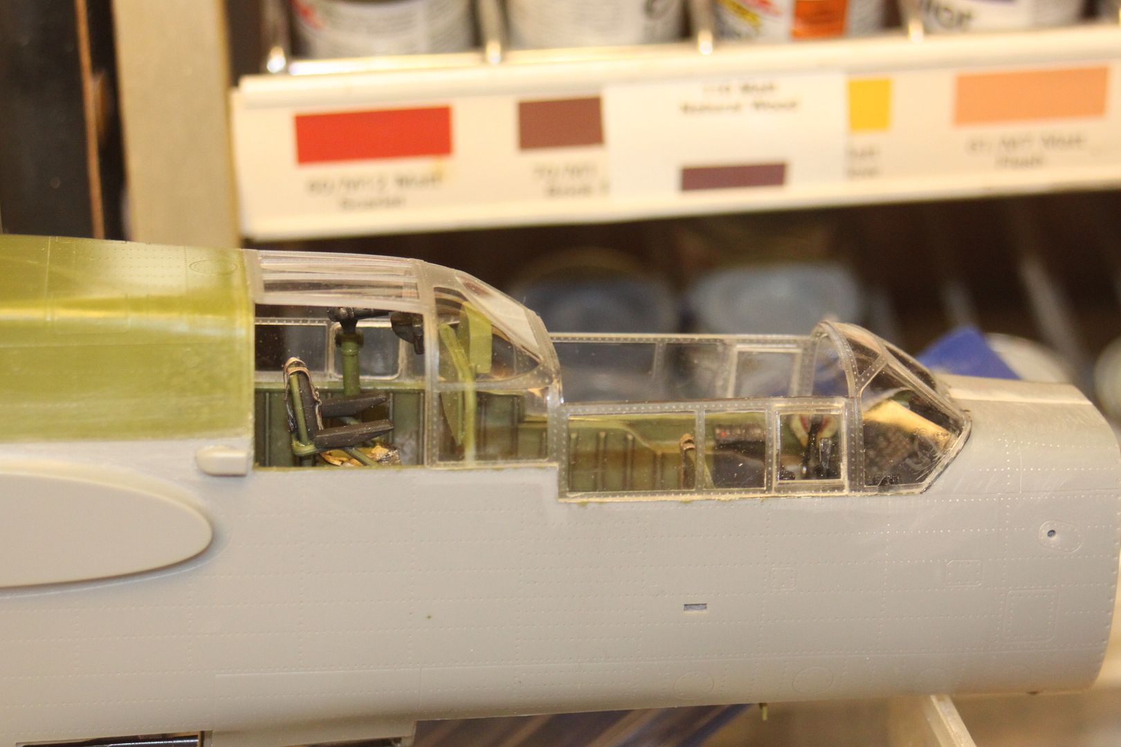

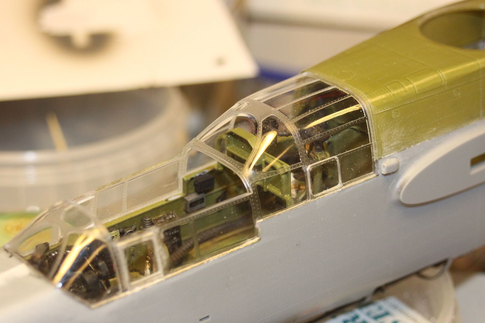

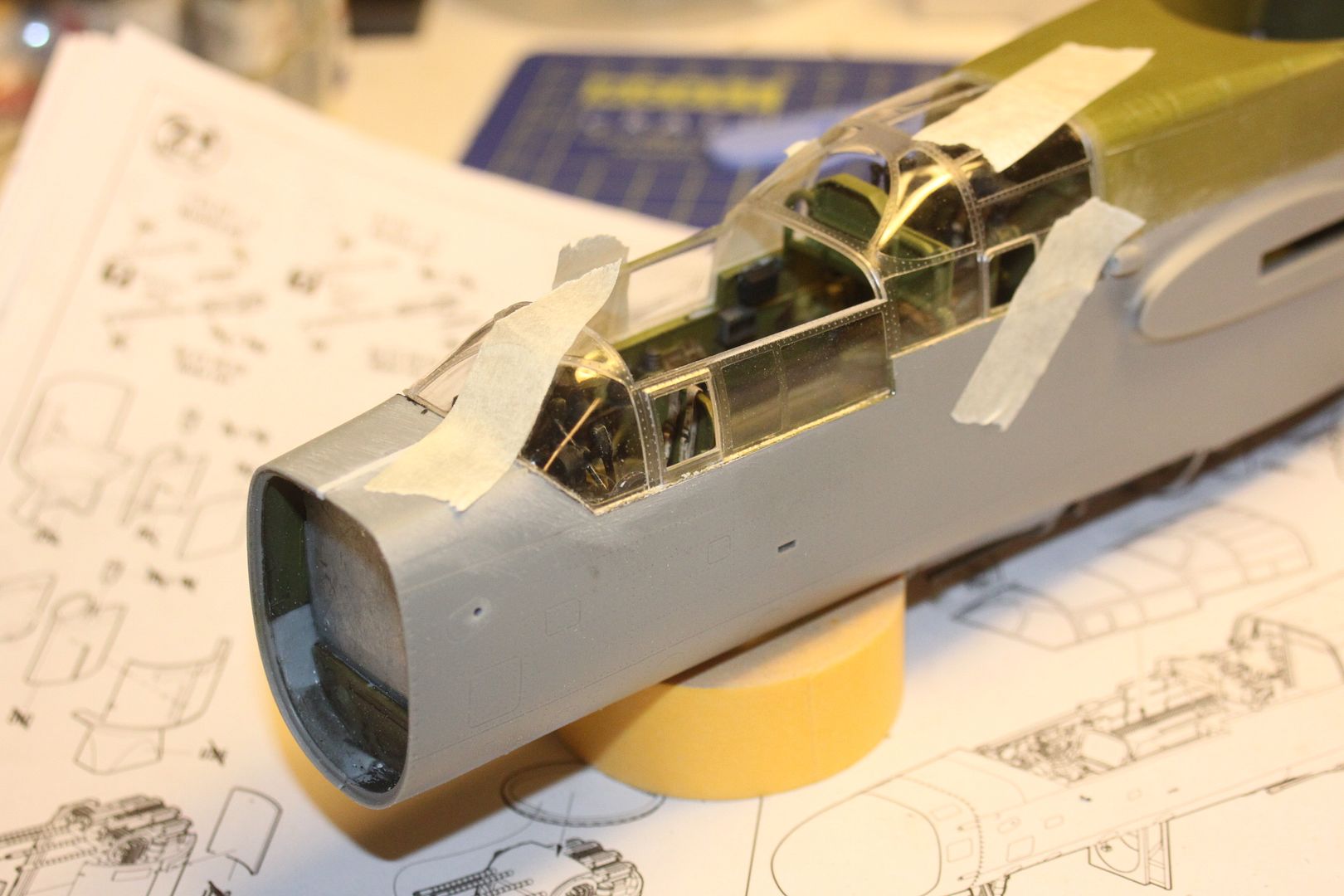

Dags att lägga på glaset på växthuset!
Ett moment som jag inte sett fram emot, skulle vara visset att sabba bygget nu.
Men det är bara att ta ett djuuupt andetag…..
Så, nu kör vi….

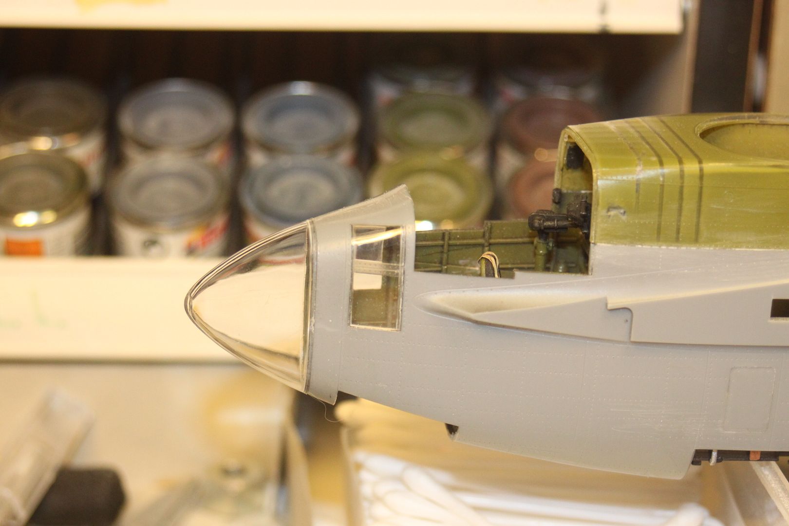

HB har gjutit större delen av främre cockpitglaset i ett stycke, alla luckor är lösa.
Passformen visade sig vara i det närmaste perfekt, bara en aningens justerande med en sandsticka för att få till en helt perfekt passning.
Delen limmade jag dit med ett superlim som inte angriper (eller ”ångar igen/mjölkar”) de klara delarna.
Lite tejp för att hålla ihop medans limmet härdar (det är ett ”långsamt” superlim som tar 5-10min att härda, men sen sitter det som berget!).
….Stjärtkonen…
…och bakre glaset.

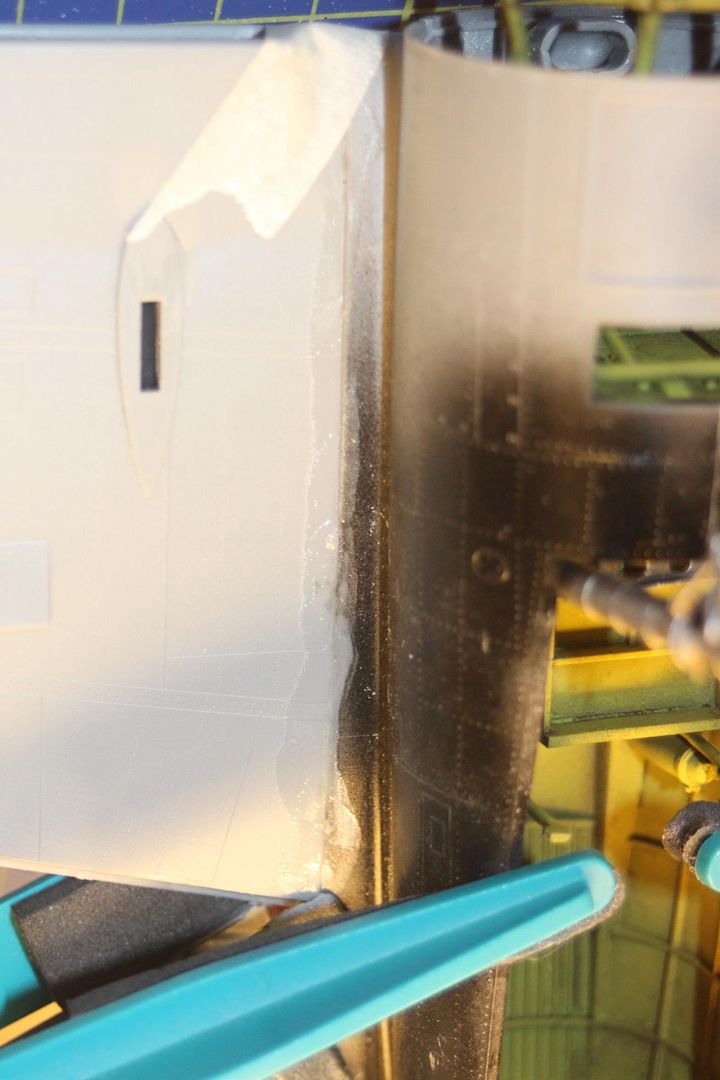

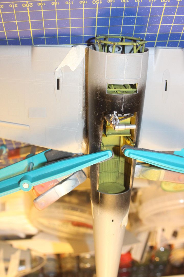

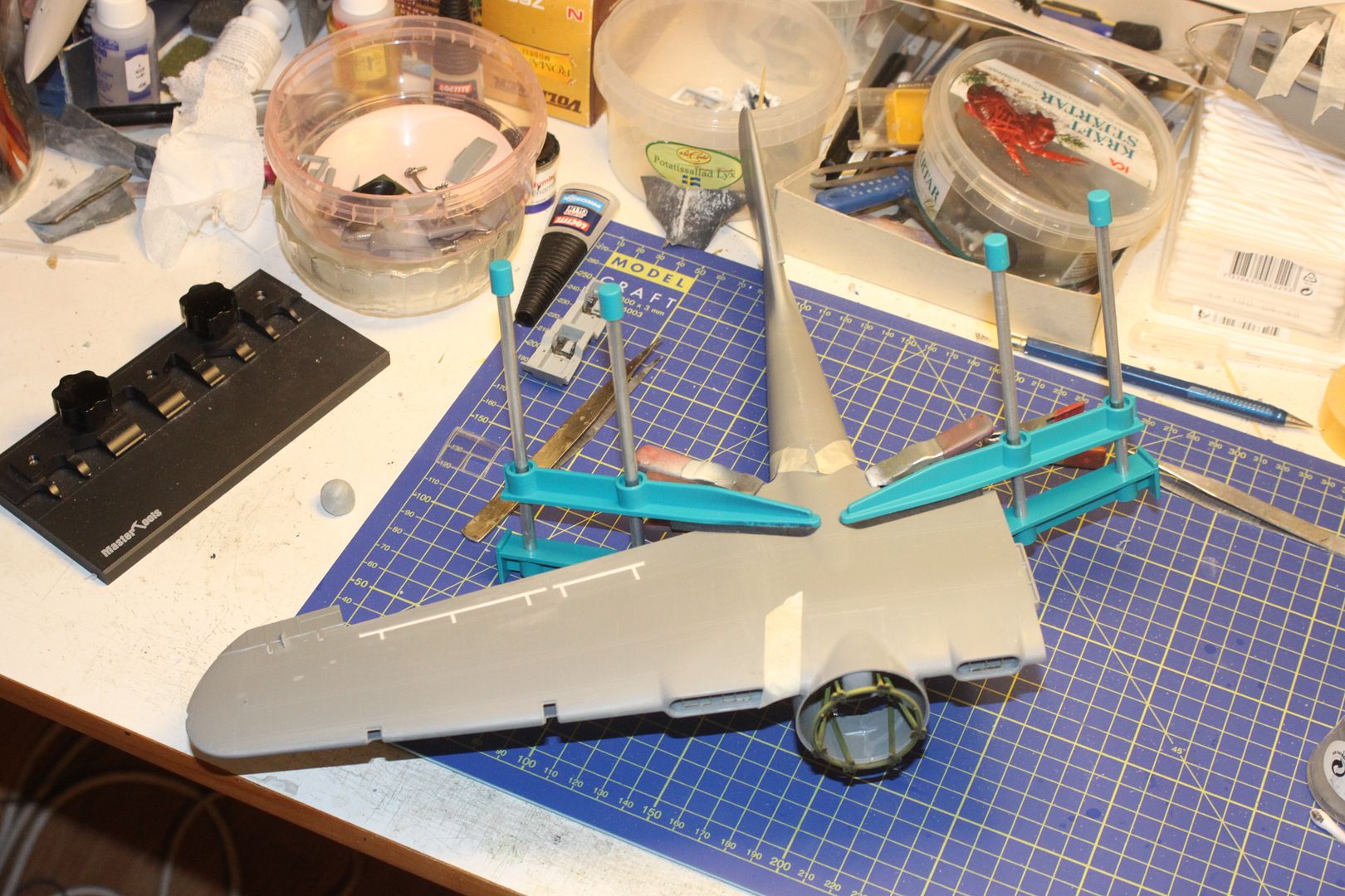

Nästa steg var att montera bommarna i vingarna.
Skulle egentligen bara köra en ”torr-passning”, men allt visade sig passa så bra att jag limmade strax efter!
Först höger sida;
Ett par ”klampar” bara för att fixera delarna, inte för att ”tvinga” ihop dem.
Som ni ser monterade jag in huvudställen också, de kommer att behövas sedan…
Skarven är helt perfekt, inget behov av spackel här, IMPONERANDE!
Vänster vinge följde snart efter.
Ett litet problem jag stötte på med vingarnas”spoilerons” var att BÅDA sidorna var i fullt utfällt läge!
Helt orealistiskt!
Det var de sk. ”Spoileron´s” som gav Änkan dess fantastiska svängförmåga, det är helt enkelt perforerade luftbromsar som fälls upp och fungerar som skevroder!
Man kan säga att P-61an ”bromsar” sig runt när den svänger, därför har den så små skevroder.
I början var bromsarna hela plåtar, men de visade sig vara FÖR effektiva och kastade runt planet våldsamt.
Problemet löstes genom att perforera plåtarna med en mängd små hål, de var fortfarande fruktansvärt effektiva, men hade inte lika våldsam effekt.
I och med att vingarnas ”spoilerons” var kopplade till skevrodren, kunde inte båda sidorna vara utfällda samtidigt, och på marken var de ALLTID infällda!
”Problemet” är att Hobbyboss ger byggaren möjlighet att ha båda sidorna fullt utfällda, men ingen möjlighet att göra dem infällda!
Lösningen är att fylla igen hålen med plasticard-strippar, 0,25mm skurna i lämplig bredd o längd.
Enkel fix, tog en halvtimme för båda sidor, ni ser de vita remsorna på bilden.

En undran, varför maskar du inte huvarna innan du limmar dom?

Men jag håller med Janne, varför maskar du rutorna efteråt?

cas skrev:Men jag håller med Janne, varför maskar du rutorna efteråt?
Då slipper man hålla i huvdelarna och riskera fingeravtryck på insidan.
Sv: P-61B Black Widow, Hobbyboss 1/32
Inlägg av Stefan E i tis jun 24 2014, 11:36
Tack skall ni ha, det värmer!  sunny
Ja, varför maskar jag inte INNAN?
Tja, ibland gör jag det, ibland inte....
Men Matt är nog sanningen på spåret...
Mest är det för att ha lite kontroll på hur insidan ser ut, att allt skräp är borta, inga fingeravtryck eller annat "sk-t sitter kvar, innan jag lägger på locket och förseglar för "evigt".
På den här modellen kommer jag att ha takluckan lös (limmar den tillfälligt under målningen med lite vitlim), så man kan kika ner i cockpiten.

jag maskar alltid när de är på plats.
Fingeravtryck som ovan påpekats, samt man ser om det skulle bli en "misshap" ex lim som glidit upp, eller nåt som inte ska vara där ex damm What a Face så kan man åtgärda det innan än att det blir en överaskning när man maskar av.....

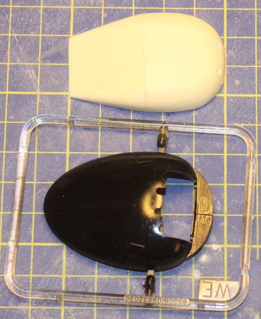

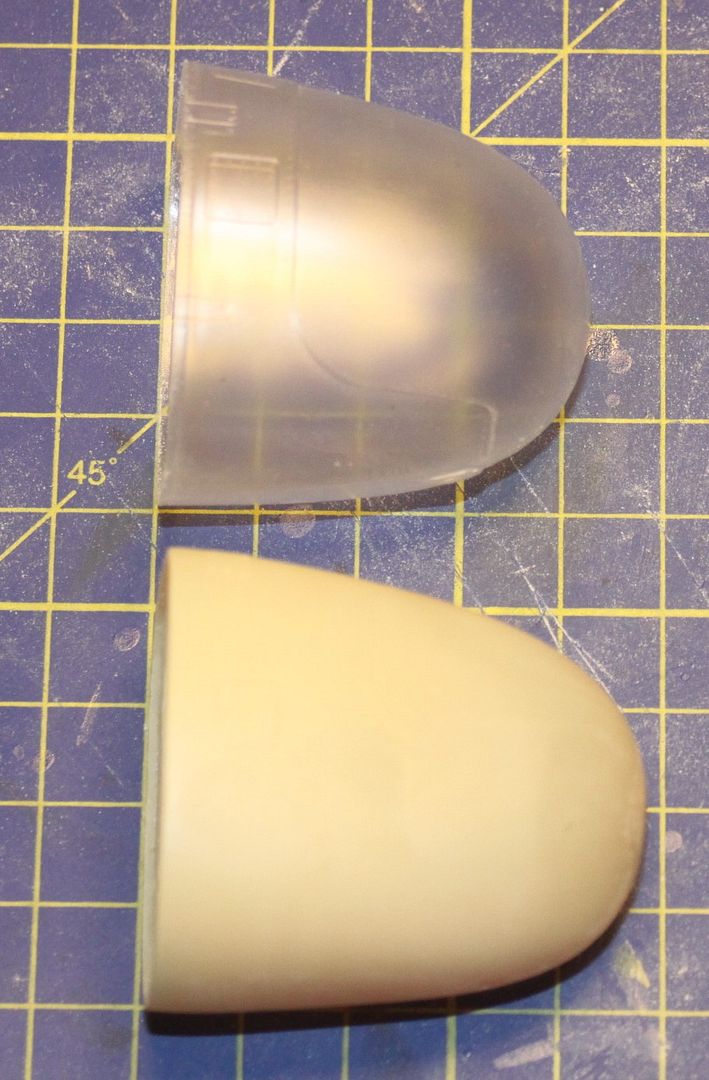

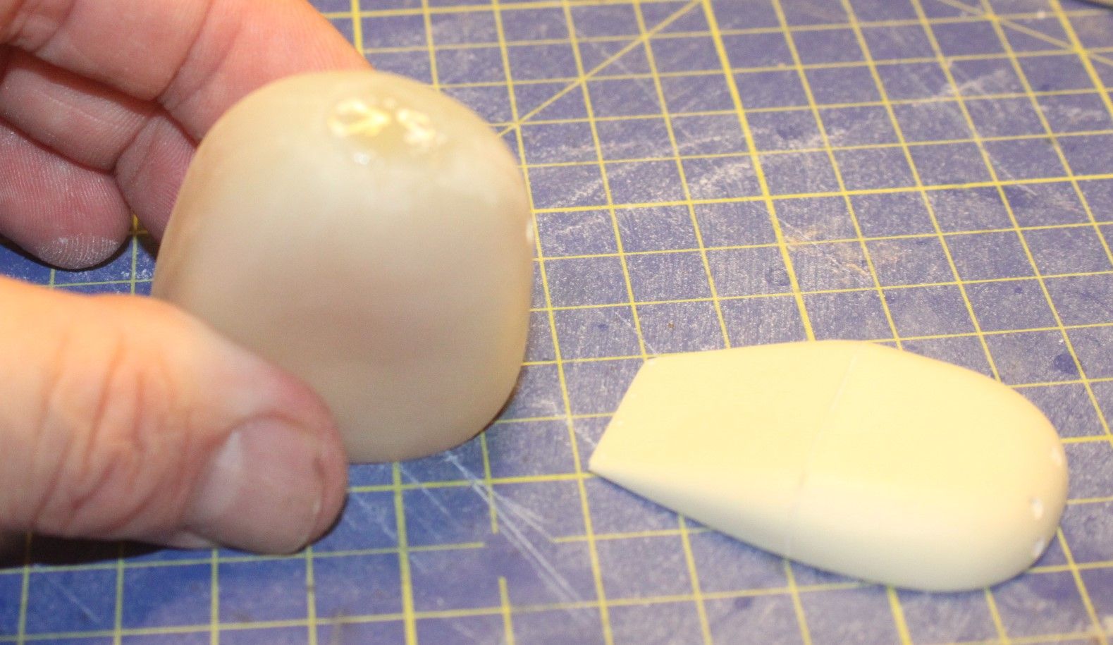

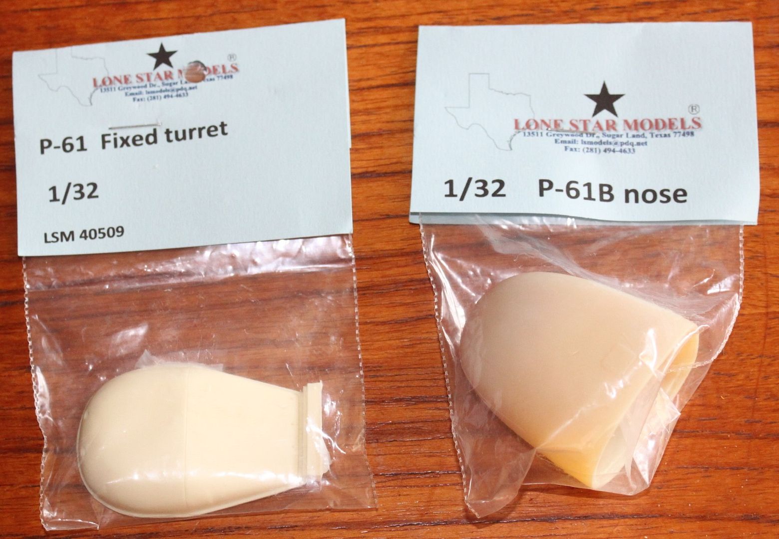

Lite nya delar från Mike West och Lone Star Models trillade in för ett tag sedan.
Bland annat ett par riktigt ”nödiga” (eller nöRdiga???) delar till P-61an, som en korrekt nos, och ett kanontorn med korrekt form.

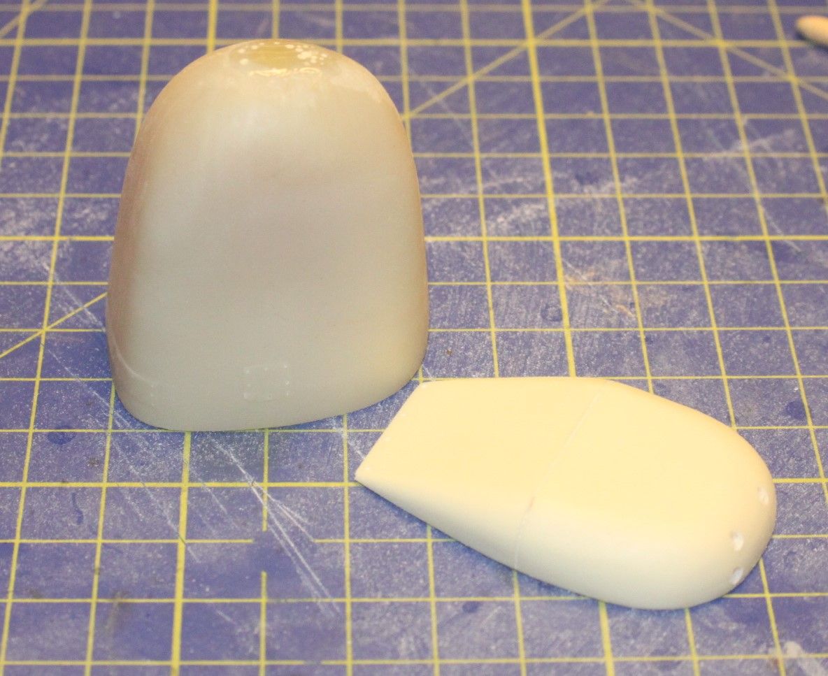

Här är delarna befriade från gjutpluggarna.
Lite bubblor i nosen där gjutpluggen satt.
Lade på duktigt med superlim och lät torka ca 10 min.

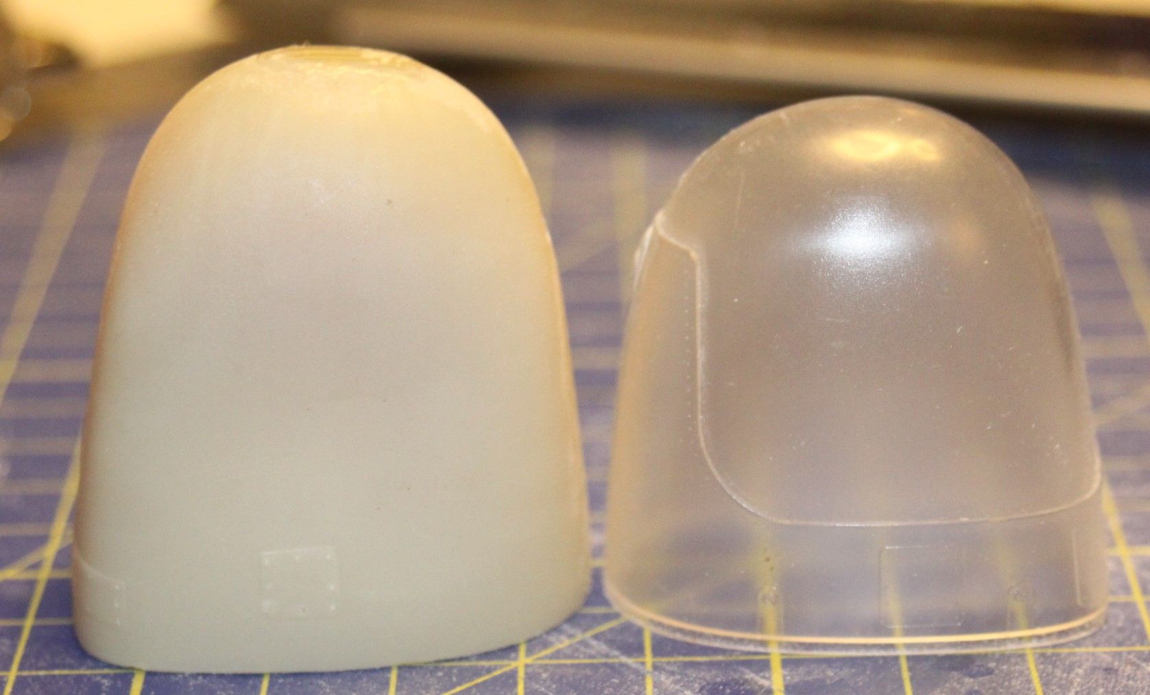

Skillnaden i längd är tydlig, ca 5mm.
Tornet fick hålen för kanonerna en aningen fördjupade.
Jämför med formen på tornet som fanns i byggsatsen….
Var det verkligen nödvändigt att köpa dessa detaljer?
 Ja, jag tycker det!
De gör massor för helhetsintrycket, tycker jag.

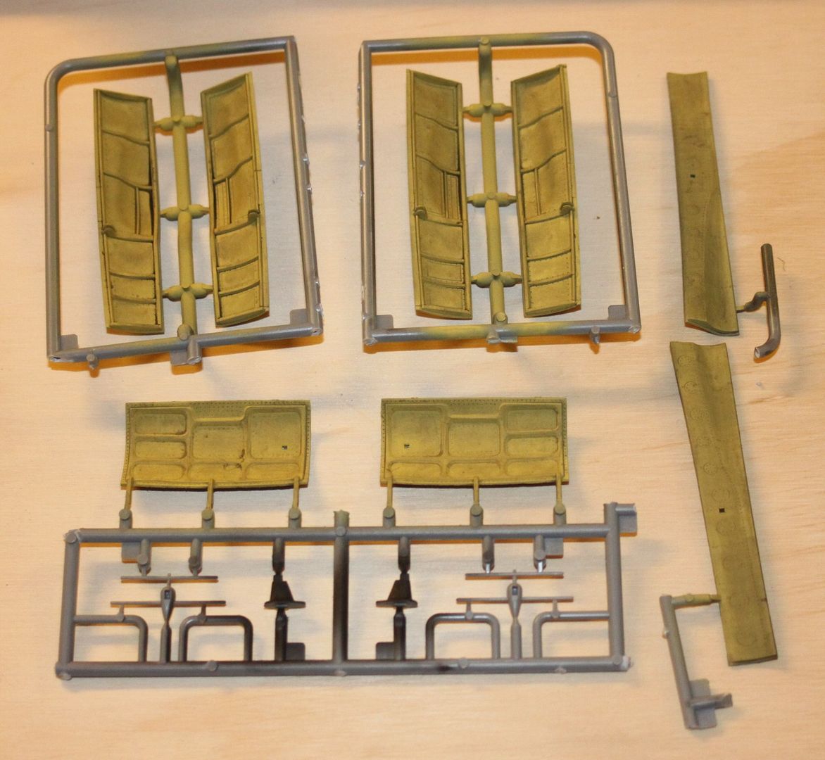

De sista smådetaljerna fick en dusch med färg.
…och ett ”smuts-bad”….

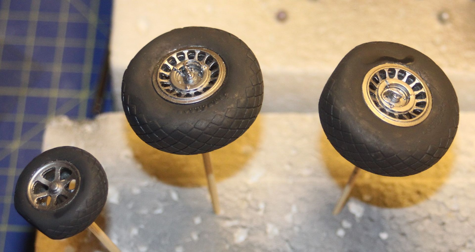

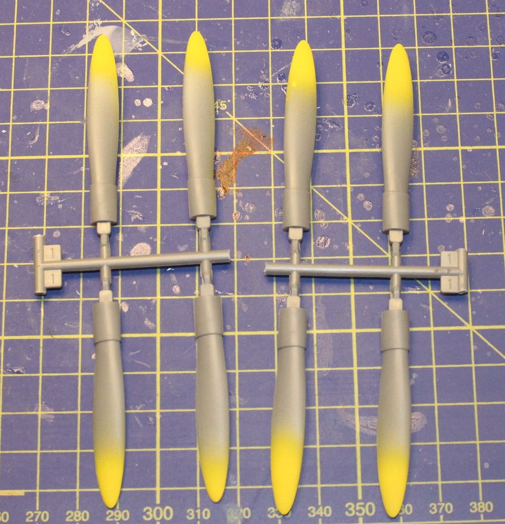

Propellerbladen fick gult på spetsarna.

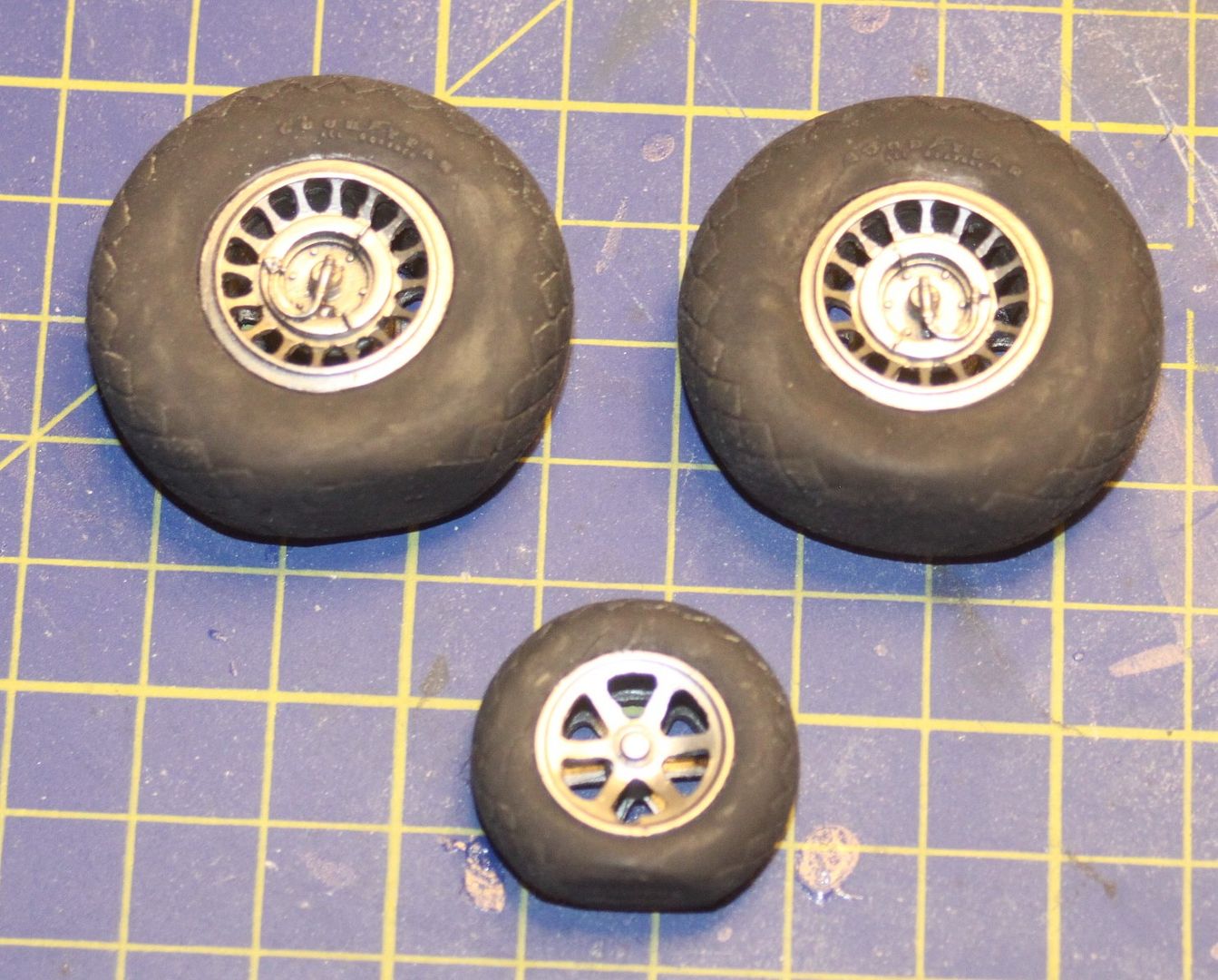

Däcken målade med min favoritblandning av Hu123 EDSG och matt svart Hu33.
Torkade o ”tummade”….

Jäkla skillnad på näbben, håller med att det var ett bra köp! Och däcken blev riktigt fina med din favoritblandning!  cheers
Inlägg av cas i mån aug 11 2014, 17:48
Hujedamig!
5mm skillnad på nosradomen är ju ganska mycket!
Och ändå har man inte hört att Hobbyboss borde brännas på bål för denna fruktansvärda oförlåtliga miss
Men hjulen och luckorna blev najs, jojomän!

HobbyBoss gör betydligt bättre byggsatser än Trumpeter (i mitt tycke), men vad gäller versioner och deras skillnader så är de bägge precis lika goda kålsupare!
Radomen som kommer med i byggsatsen är till -A versionen, -B fick en ny kraftigare radaranläggning som tog mera plats, därför är radomen längre.
