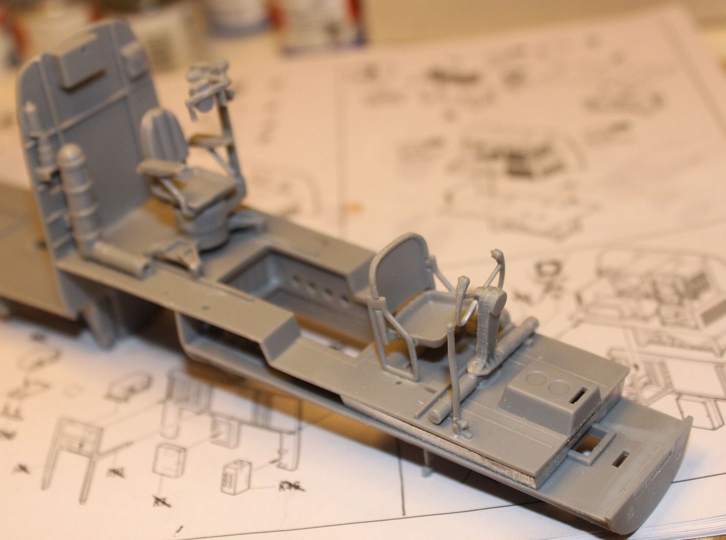

Det här är en lådda full med bygglädje kan jag tala om!
Jag kan helt enkelt inte låta bli att sätta mig o pilla med den!
Tänkte först att det var dags att måla, men ni vet….   Skall bara….

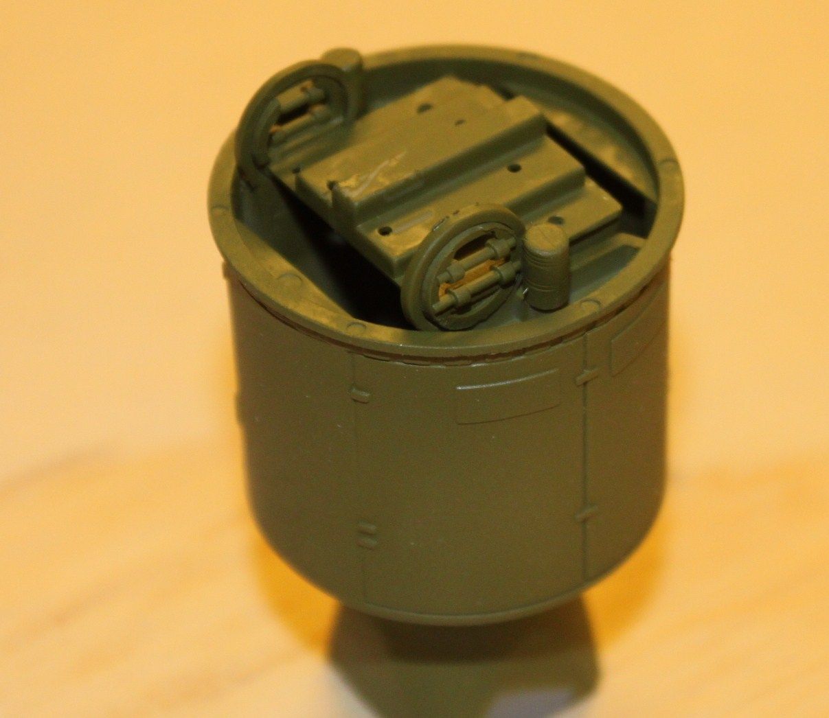

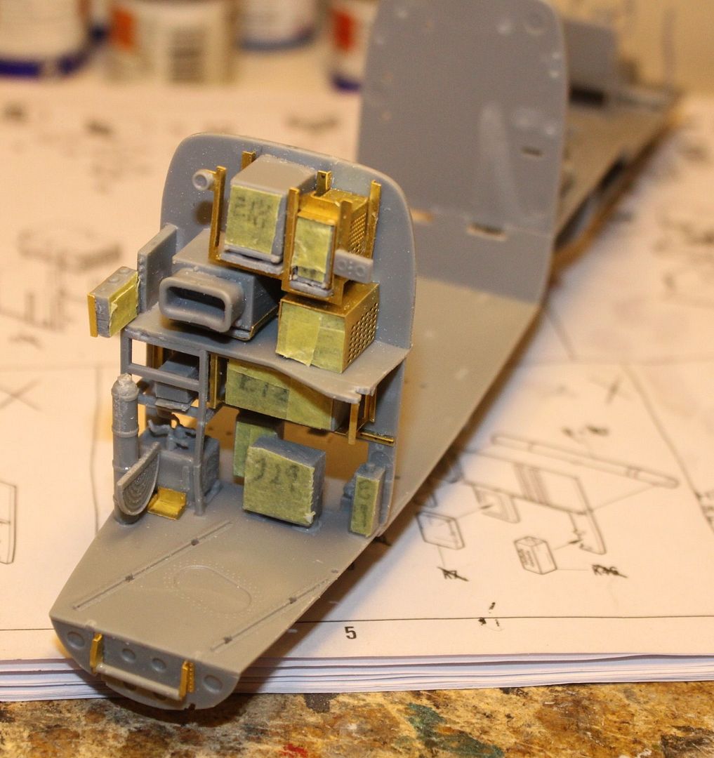

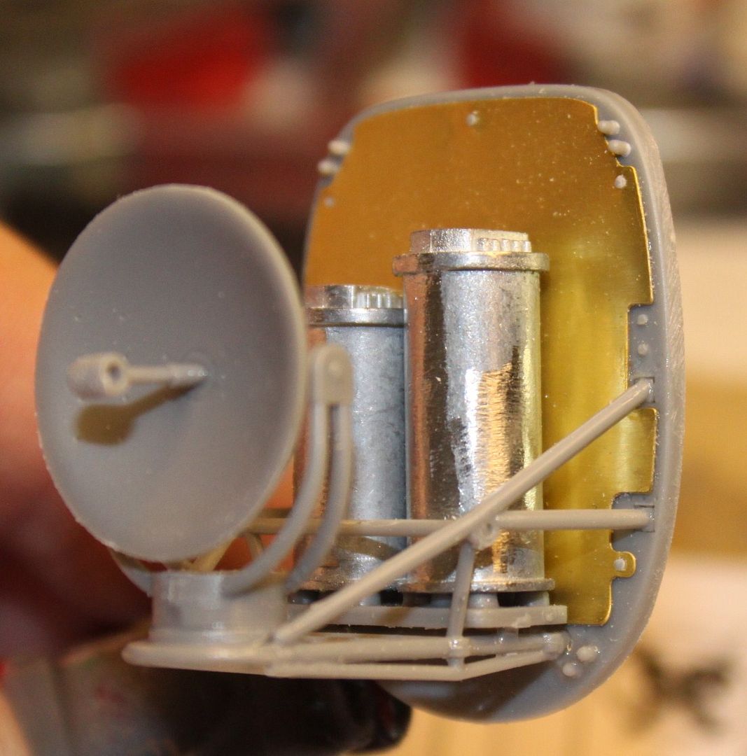

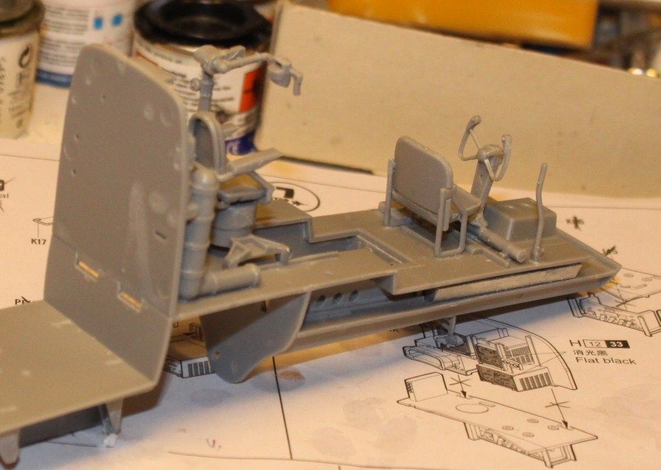

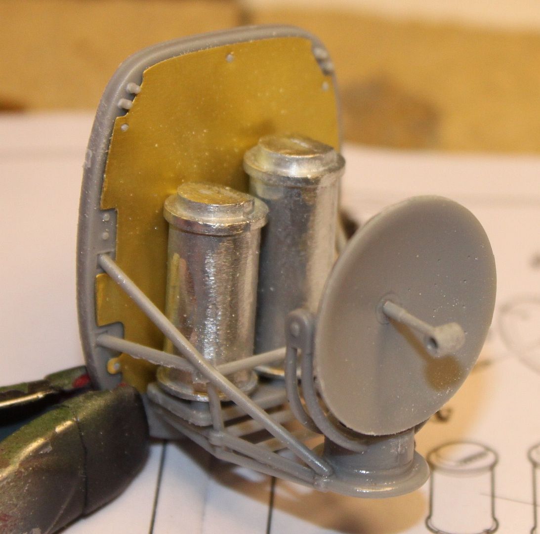

Så radarn åkte ihop, trots att jag inte kommer att göra nosen öppningsbar, men de silvriga behållarna är massiv metall, så det ger mera välbehövlig vikt i nosen.

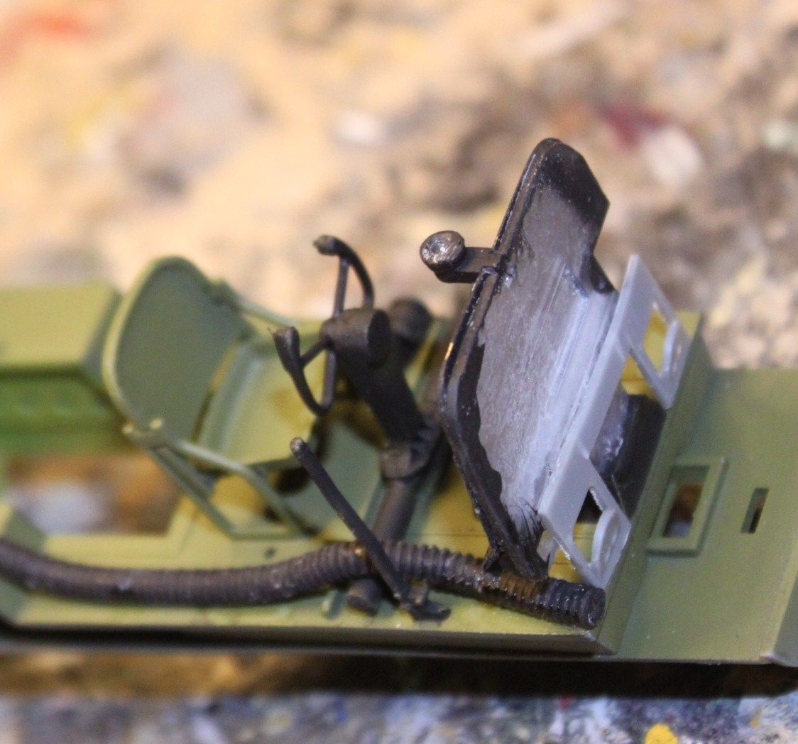

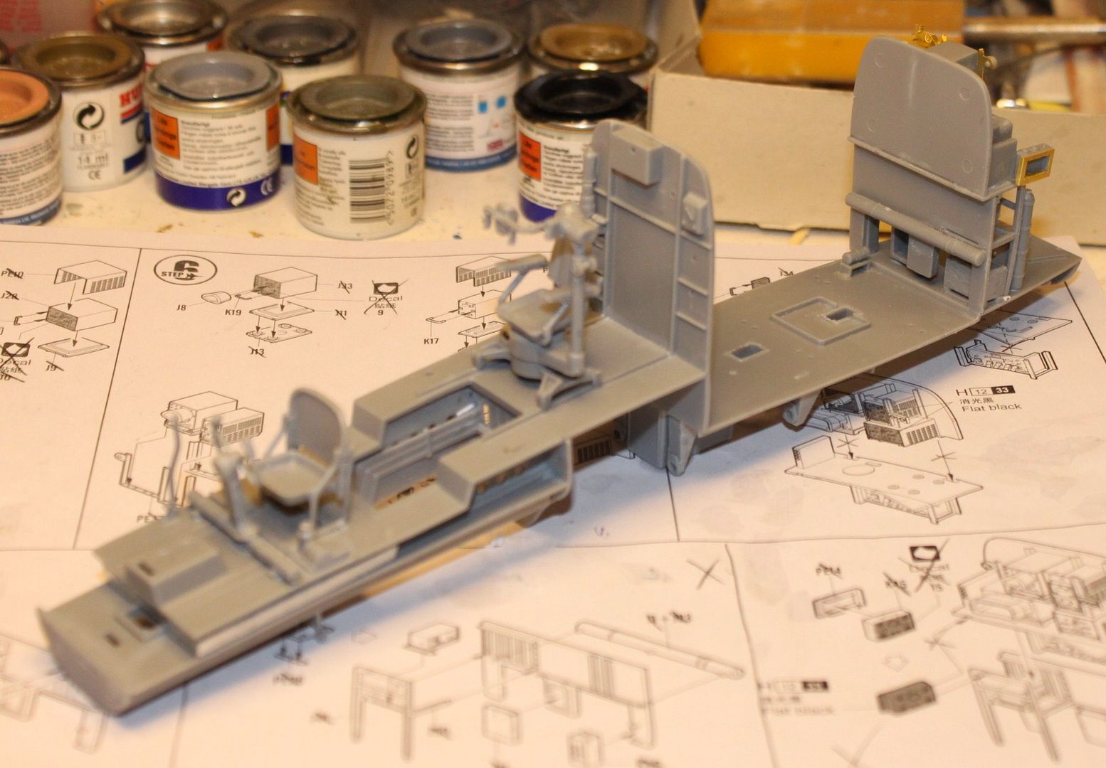

Stolarna i navigatören/skyttens och radar-operatörens arbetsplatser monterades.
Jag beslutade mig för att maskera det som inte skall målas i kroppen, blir förhoppningsvis lättare att limma dit golvet då.
Syns inte på bilden, men kroppshalvorna är nästan lika långa som en Spitfire i samma skala!

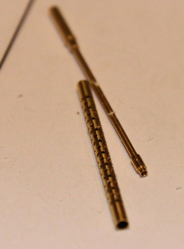

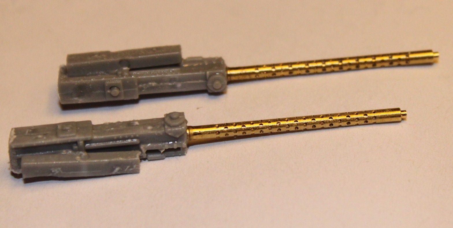

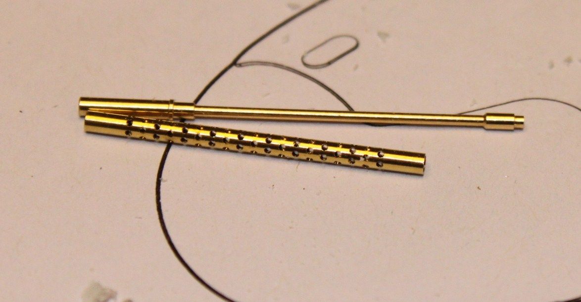

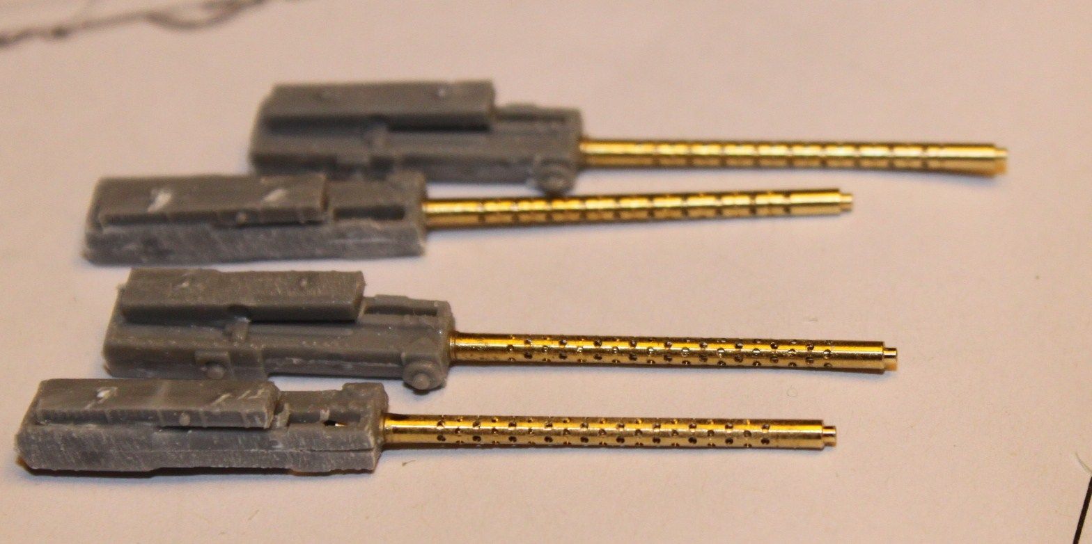

Mera kanon-pill, mässings pipor till taktornets 4 halvtummare (0.50cal.).
Byggsatsens pipor är inte alls dåliga, tvärtom är dom riktigt fina, men dom kan inte ens komma i närheten av dessa mässings-pipor!
Speciellt i den här lite större skalan syns det så oerhört väl, vapnen är ju nästan det första man tittar på.

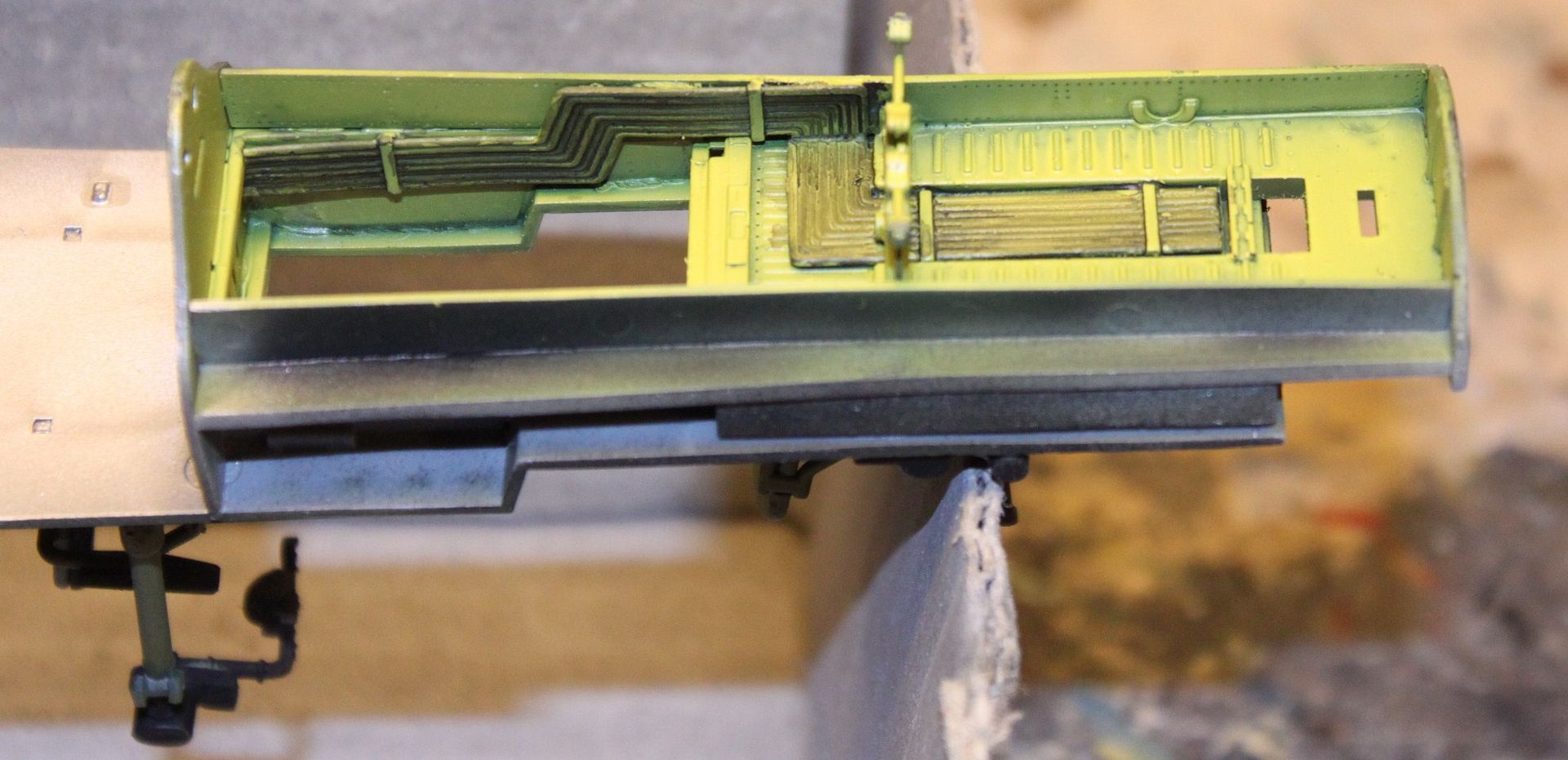

Inlägg av Stefan E i tor dec 26 2013, 18:43

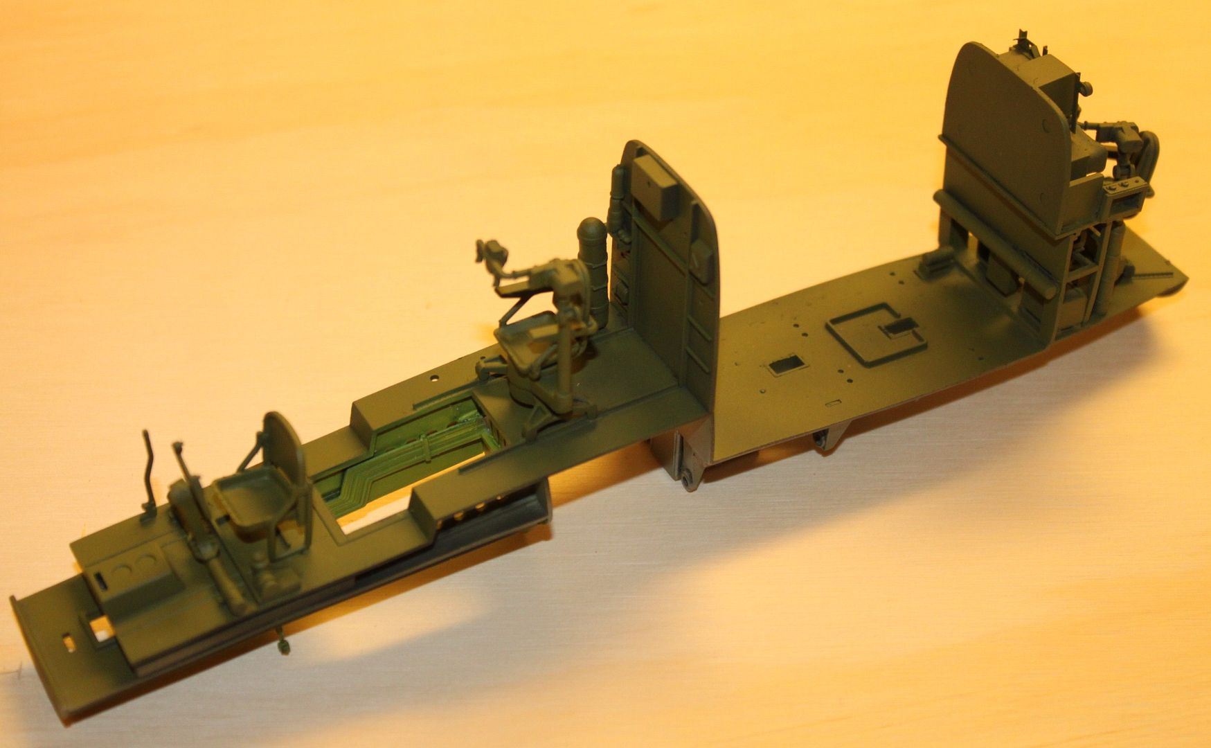

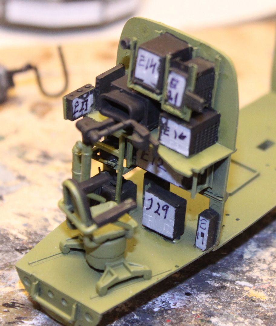

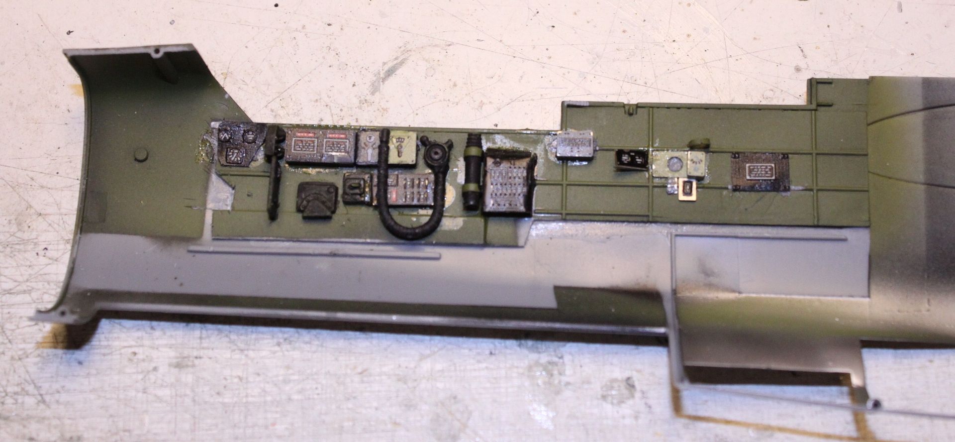

Äntligen dags att ta fram färgpytsarna!

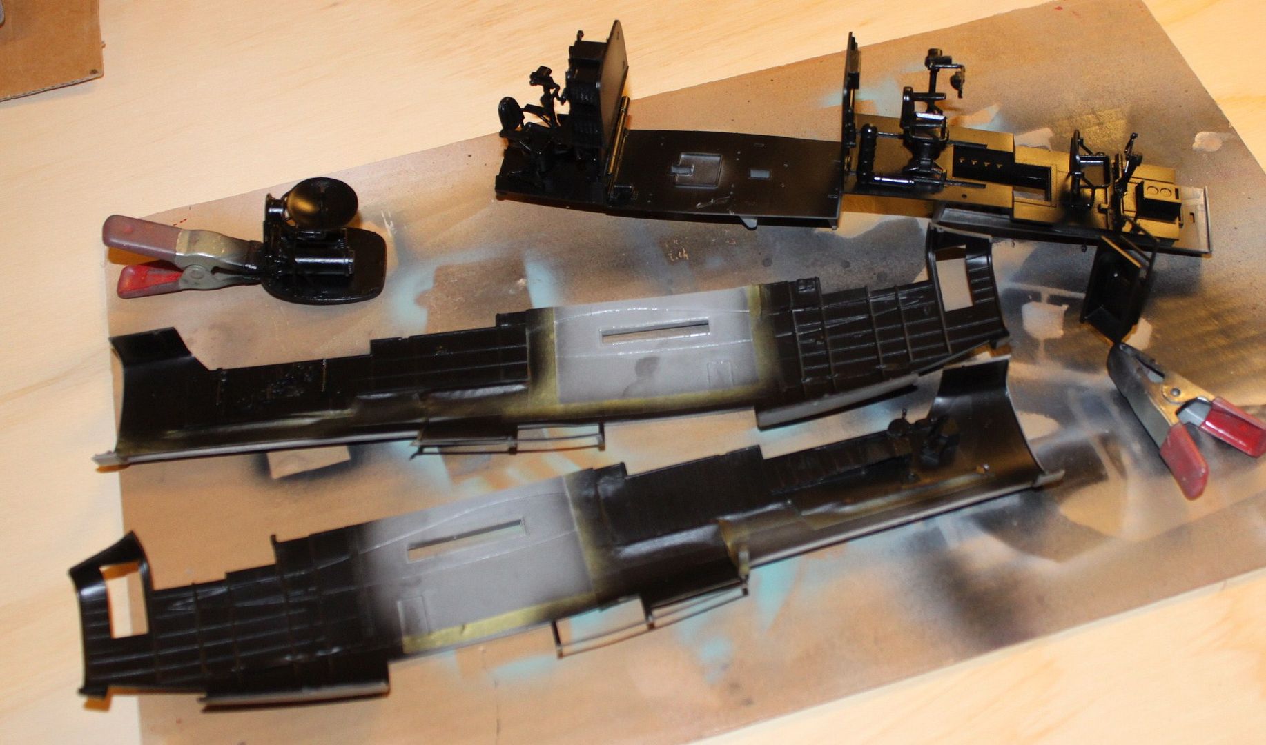

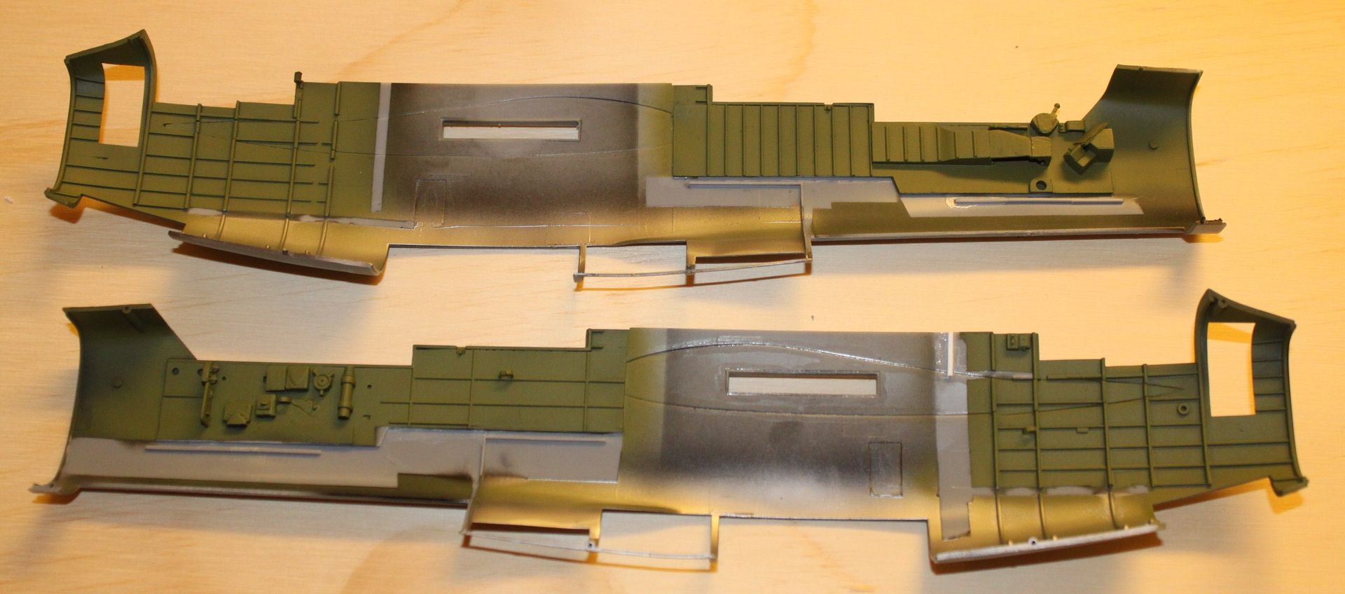

Först grundade jag allt med Humbrol85 Sidensvart eller Alclad Black Base, beroende på vad som skulle komma efter.

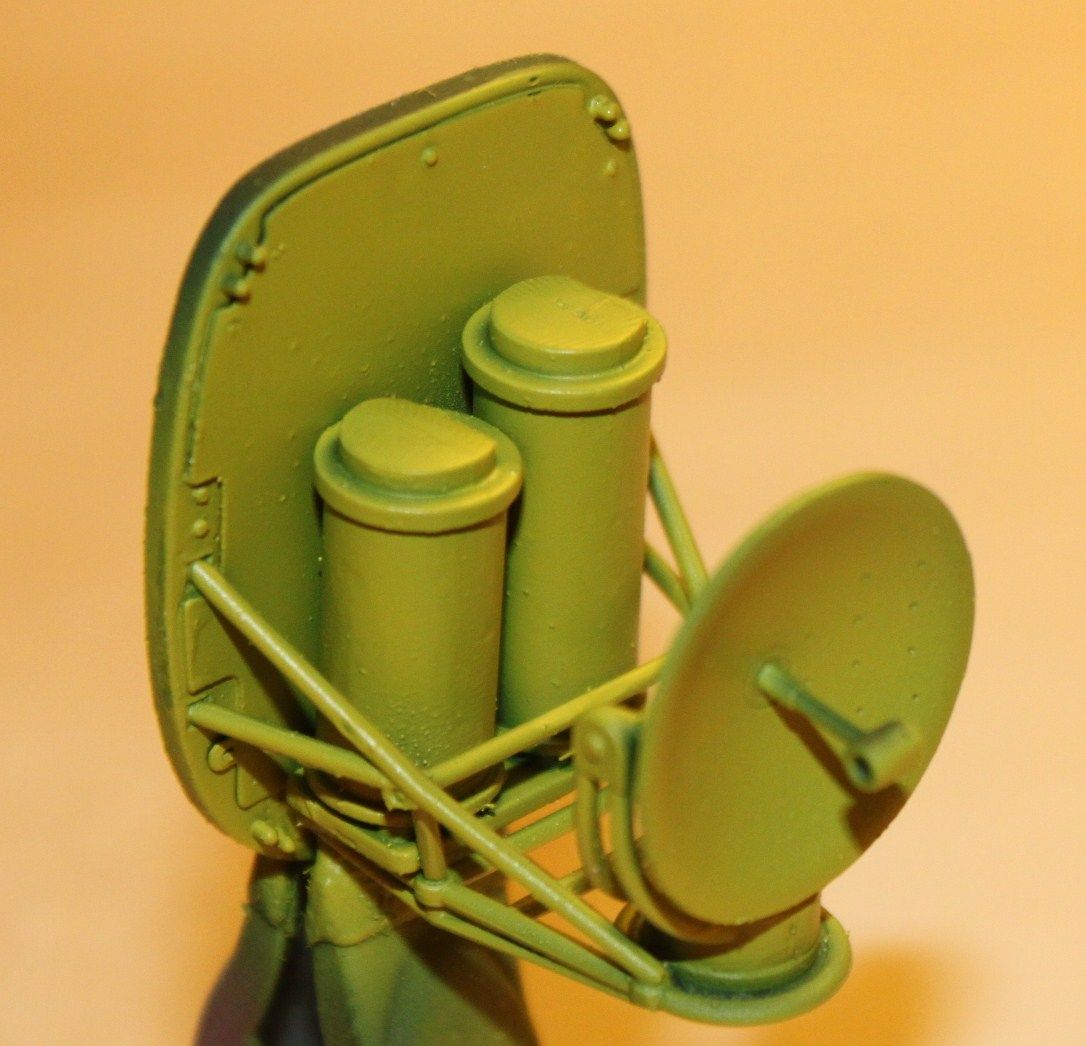

Radarn fick ett stänk US Yellow Zinc Chromate från WEM.

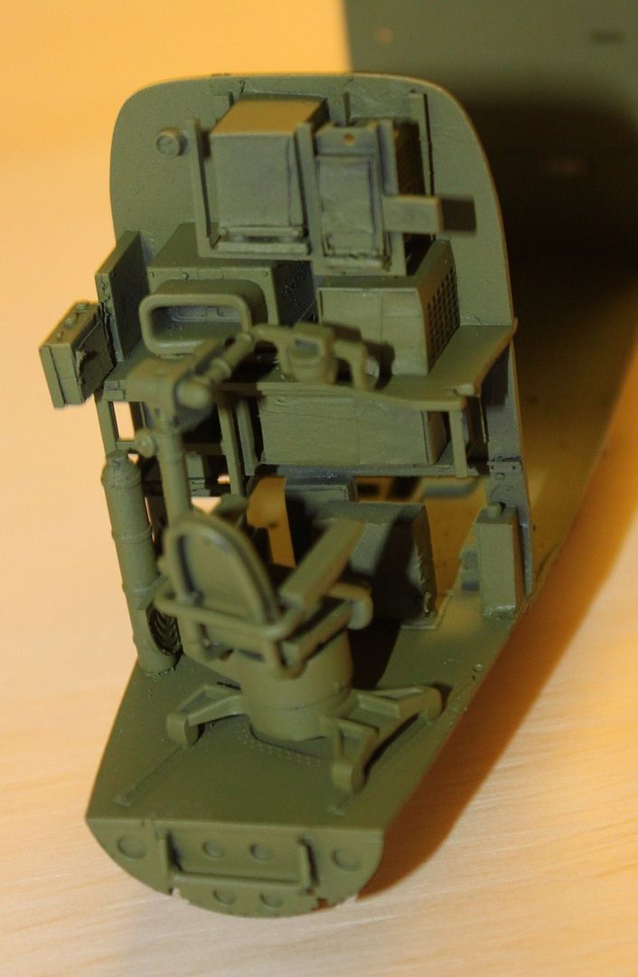

Interiören målades med US Interior Green (WEM)

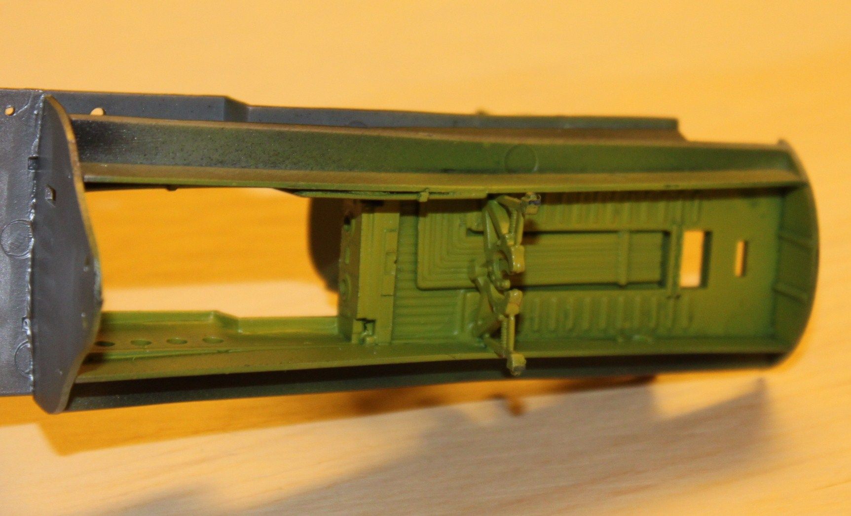

Likaså större delen av insidan på kroppen.

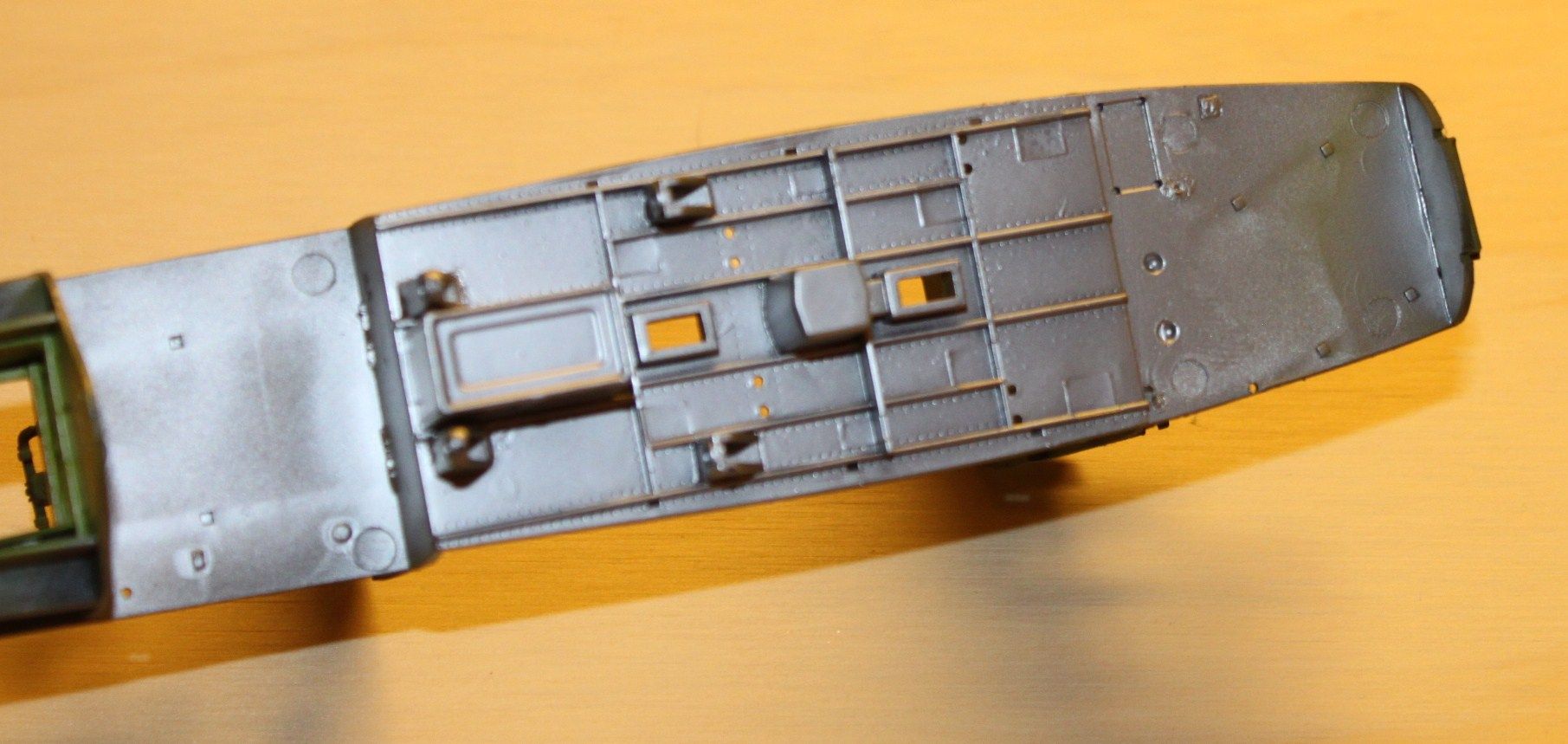

Kanonbaljan målades med Alclad Aluminium eftersom den var omålad metall.
Även insidan av luckorna är omålad metall så;

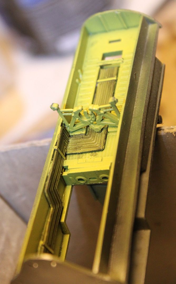

Insidan av taket och tornet fick en skvätt IG;
Likaså taktornet;
Instegsluckorna;
Noshjulsbaljan skall vara YZC;

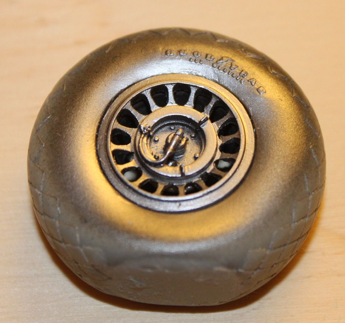

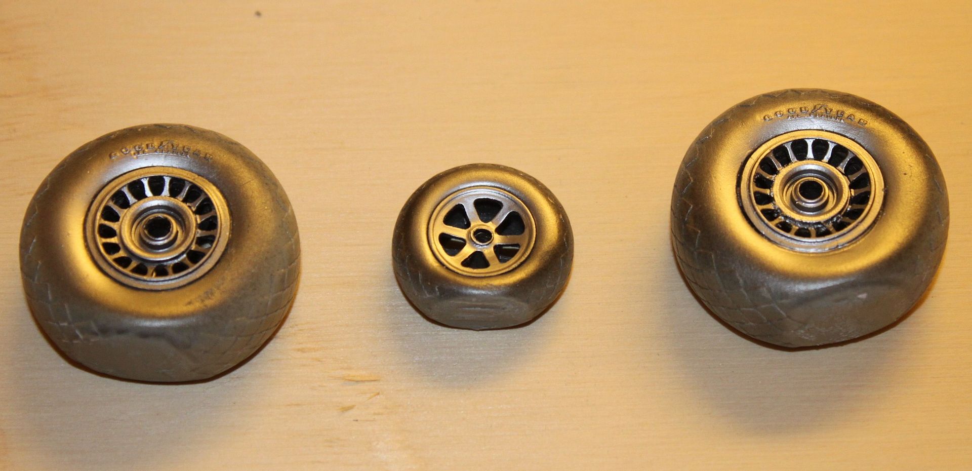

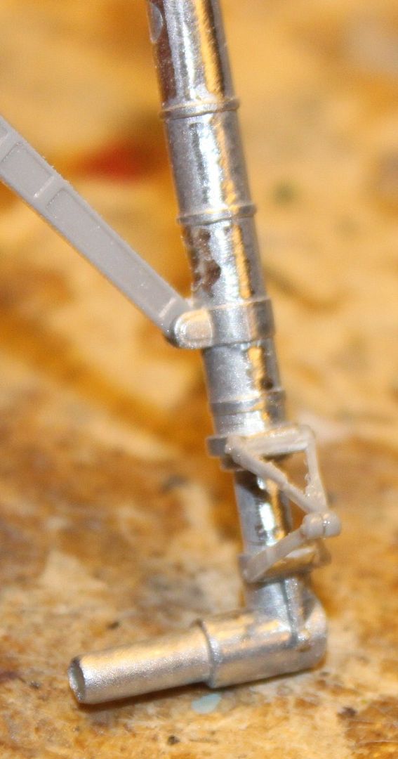

Hjulen grundades först med Alclad Black Base, sedan vanlig Aluminium;
Nu börjar detaljerna synas!

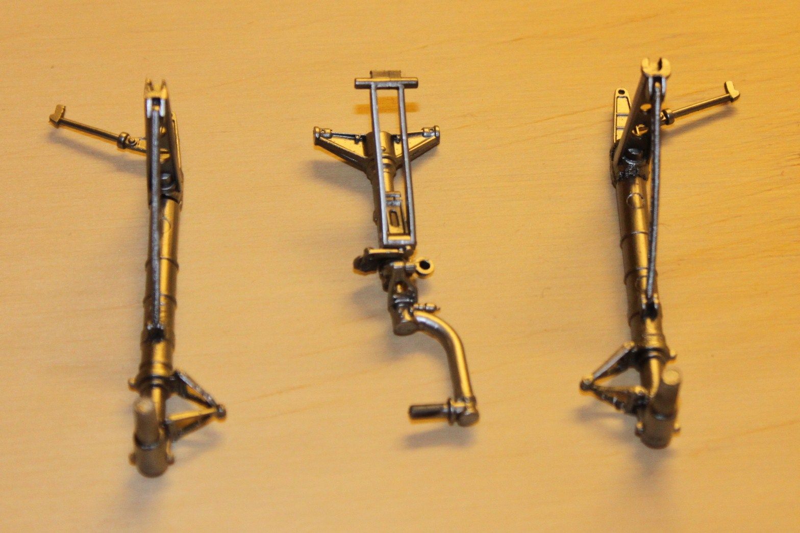

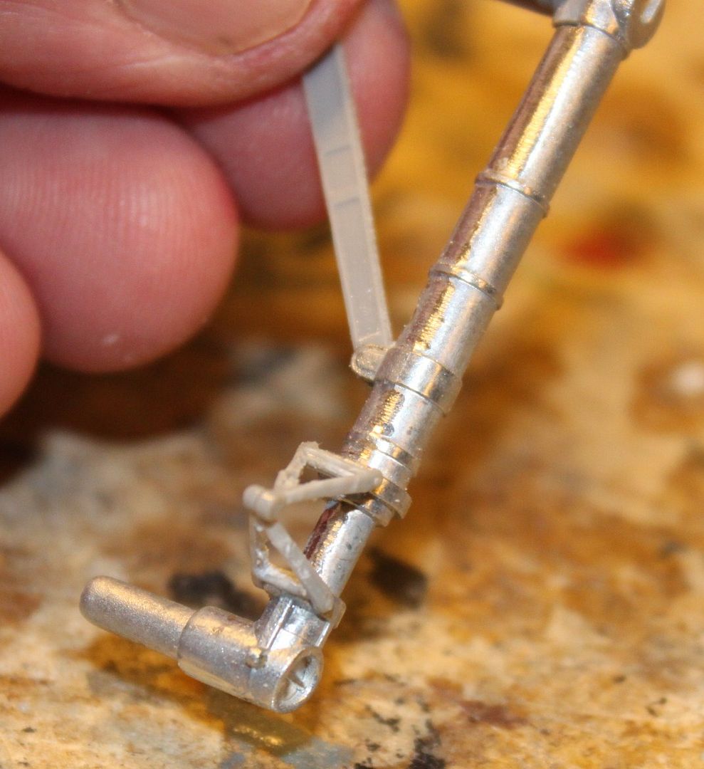

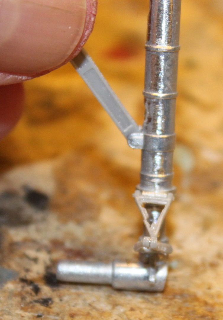

Ställen i vitmetall putsades upp och monterades ihop.
Man kan välja mellan antingen plast- eller vitmetallställ, men eftersom det här kommer att bli en både stor och tung modell är naturligtvis ett metallställ att föredra.
Metalldelarna passar precis lika bra som plastdelarna men man får använda superlim (CA).
Saxlänkarna var inte öppnade, så här fick jag göra en insats själv, med hjärtat i halsgropen.
HB har visat flera gånger att de kan gjuta otroligt fina o små detaljer, VARFÖR kan de inte göra saxlänkarna öppna från början, eller skicka med dem som metalldelar?
De snyggades upp lite sen de torkat ordentligt, innan målningen.
Alclad BB och Alclad Aluminium;

Nu återstår "bara" att måla alla lådor och detaljer svarta, det är en del att måla.

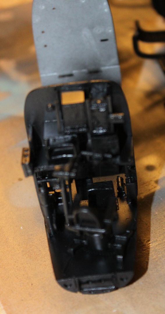

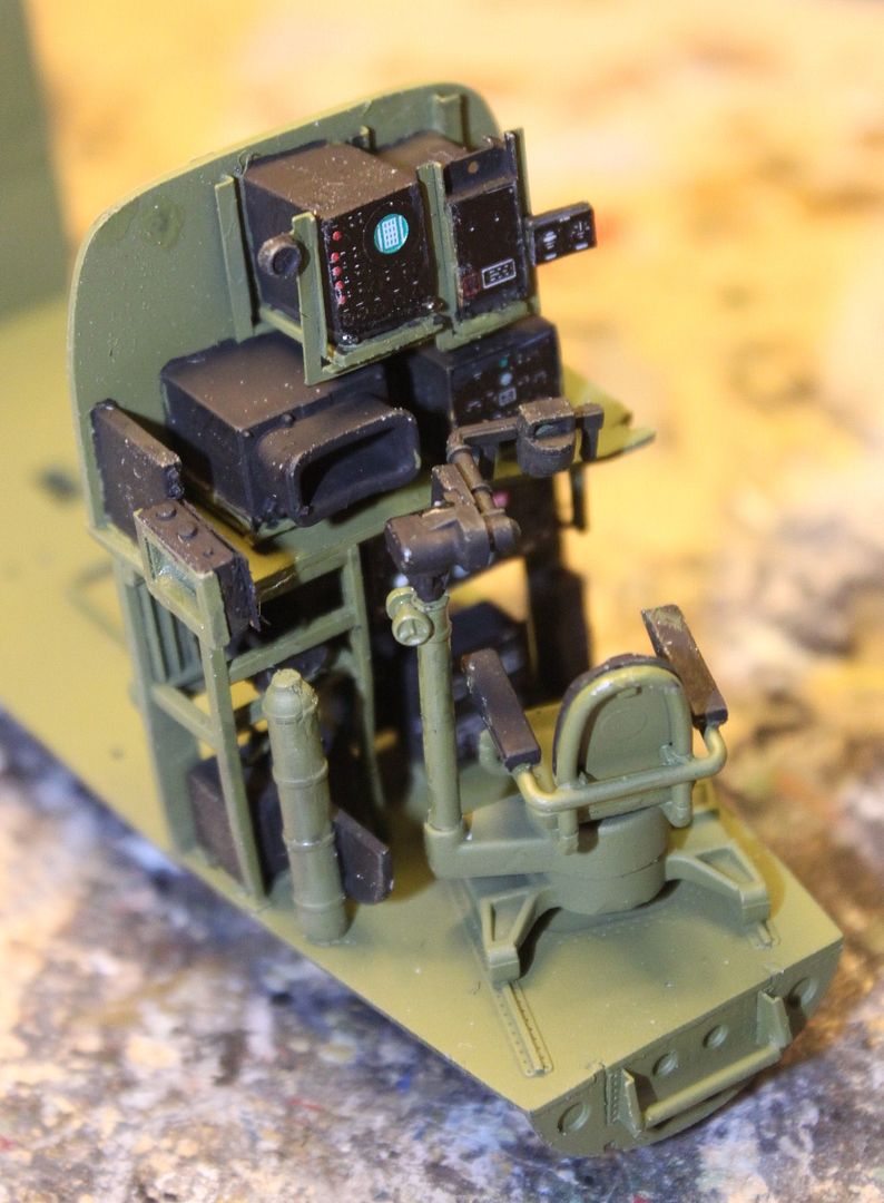

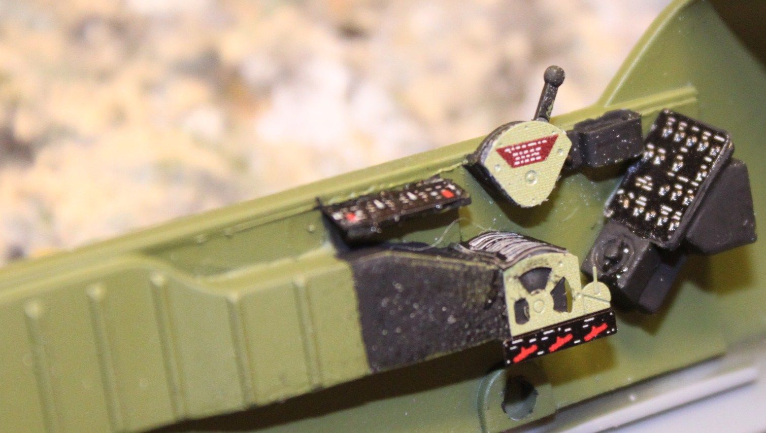

Alla instrumentlådor och detaljer har målats svarta.
Senare när färgen torkat pillade jag bort alla tejpbitar jag satt dit som maskering.
Ledningsgatorna i främre hjulhuset har fått en wash, resten av hjulhuset kommer att få en mera bruntonad wash senare.

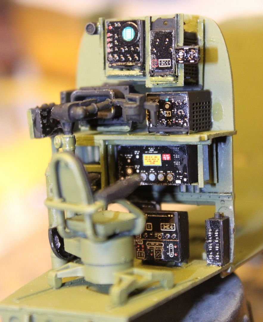

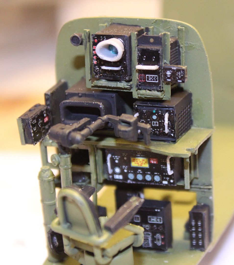

Instrumentfronterna från Eduard har limmats på plats, det tog sin tid, kan jag säga, men det blev rätt bra tycker jag.
Instrumentpanelen är monterad, försök måla det här på frihand med pensel!
Interiören börjar bli komplett.

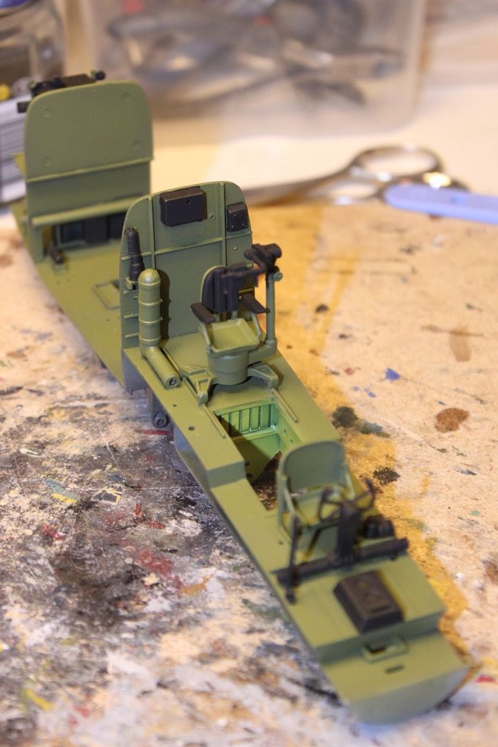

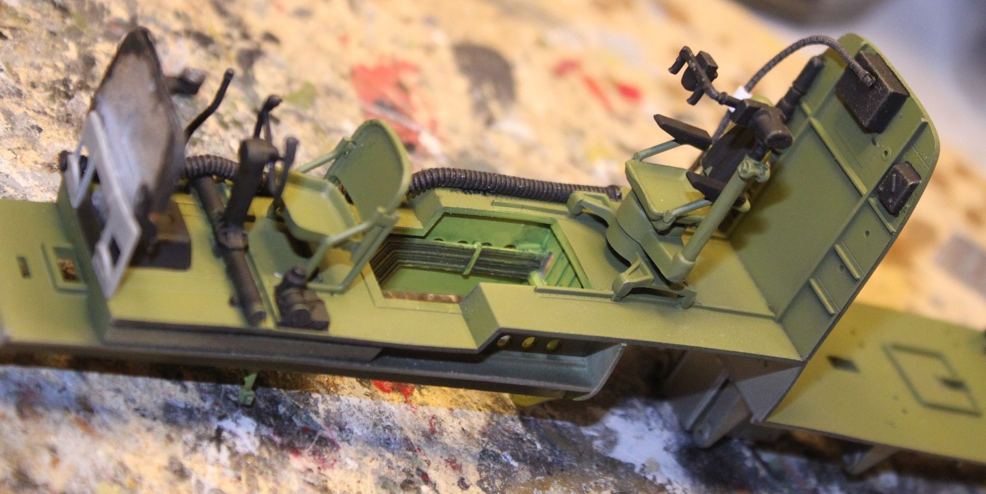

Trumpeter vill att man bygger hela cockpiten som ett ”kar”, med sidor o allt, INNAN man monterar allt i kroppen.
Jag tycker det är mycket enklare att göra så här.
Notera att jag var tvungen att skära ut en bit av och korta av sidopanelen ca 2mm för att få instrumentpanelen på rätt plats.
Höger sida av cockpiten.
Vänster sida av cockpiten;
De sista detaljerna monterade på instrumenten.
Nu är cockpiten mer eller mindre färdigbyggd, nu följer; detaljmålning, torrborstning, slitage och vädring….
