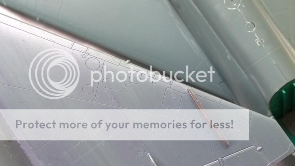

Primern är väldigt tunn.
Den täckte inte alls de spackelfläckar som finns.
Men plasten fick en underbar yta efter primern.
Den torkade på ca 20 minuter, men enligt flaskan så är den övermålningsbar på 45-60 minuter.
Jag skrapade lite lätt med nageln på detta i morse och det var stenhårt.
Blilder i dagsljus med och utan primer sida vid sida så fixas så fort jag får tillfälle.
Men det blir nog inte förräns till helgen.

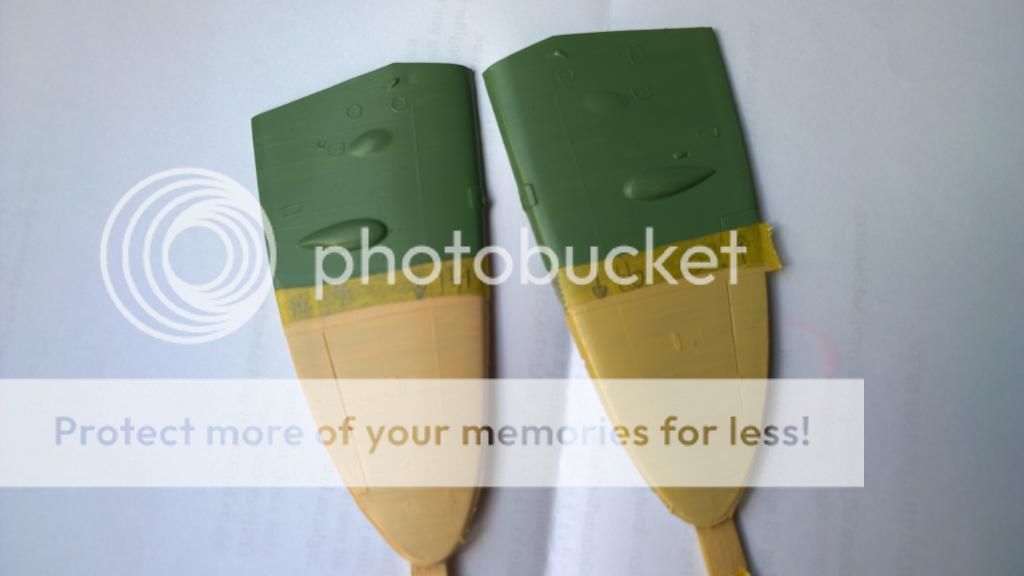

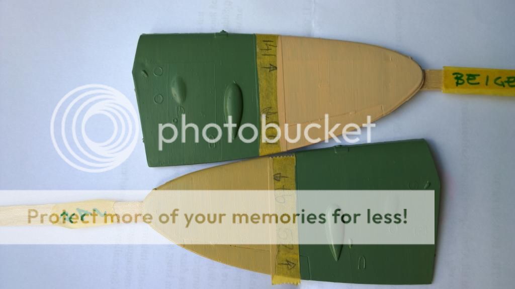

Dags att börja måla.
Jag tror jag har hittat rätt Beige färg för en mellan östern MiG nu.
Provbitarna är målade med AKAN Beige och RAL 1001.
Båda vingarna är också målade med BS283.
Jag lutar åt att den Beigea är den rätta.
Sen kan jag också visa hur primern ser ut i någorlunda dagsljus kontra obehandlad plast.
Det är en svagt lila ton till den.
Nu ska det på lite mer primer på MF och sen börjar det dra ihop sig till målning.

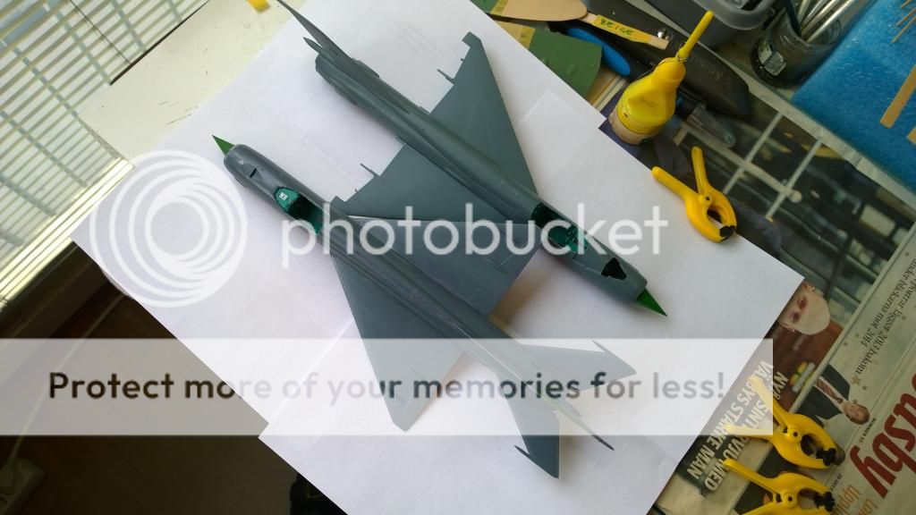

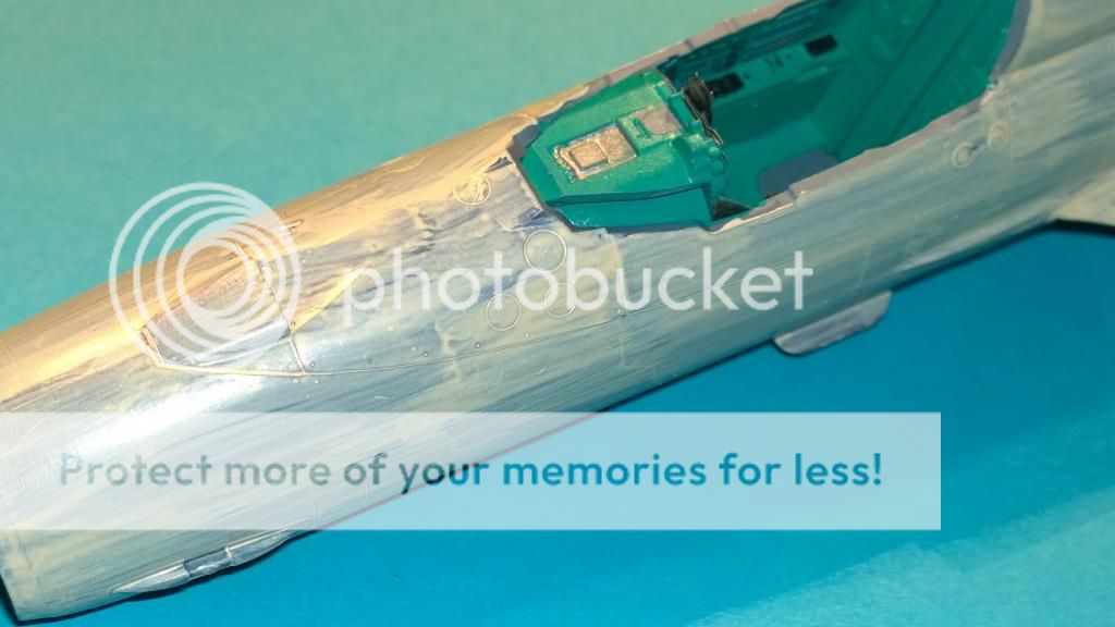

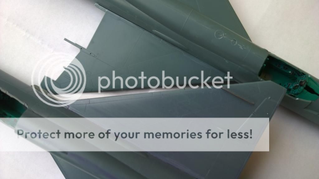

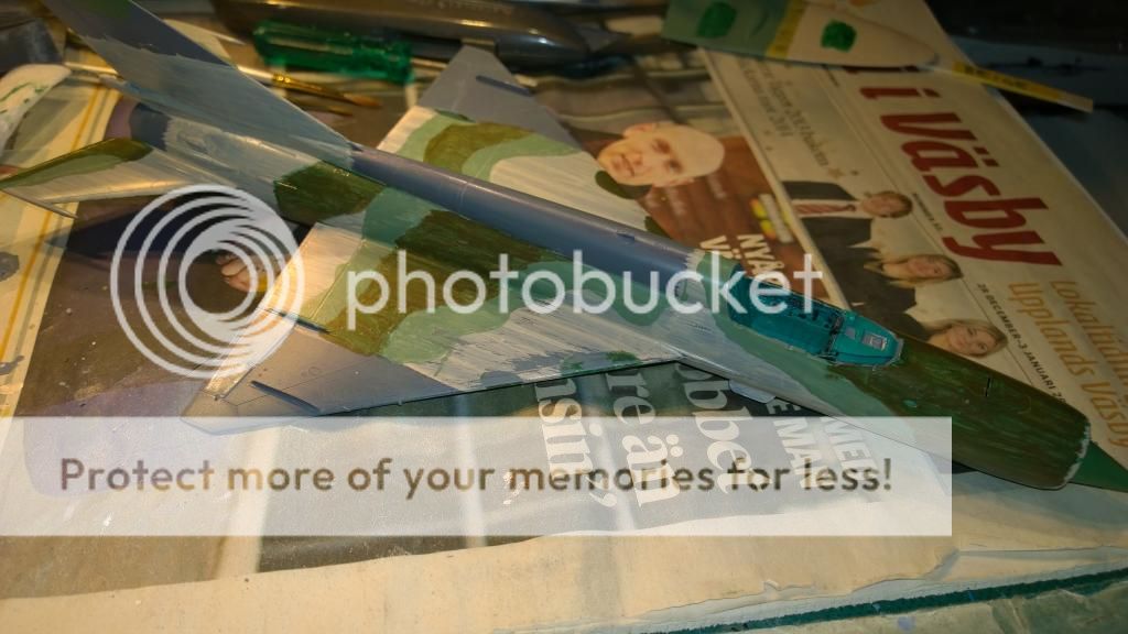

Inlägg av Marlin i ons apr 02 2014, 22:51
MiG-byggena fortskrider här i Upplands Väsby.
Bis börjar bli färdig för målning.
Några delar till ska på plats innan det är dags.
Och så ska det spacklas en del i nospartiet.
MF har fått första lagret färg.
Mr Tom Cooper har hjälp mig med färgerna på Mellanöstern MiG:ar.
Enligt Mr Coopers forskning så är tidiga MiG-21:or matchade mot den brittiska färgskala BS.
Så syriska och egyptiska MiG:ar levererade under sextio- och sjuttiotalet är alltså målade
Ovansida.
Beige (inte sand har jag fått lära mig) BS 388
Aircraft Grey/Green BS 283
Undersida.
Light Admiralty Grey BS 697
Och i mitt egyptiska fall så är det tidiga "Nile Valley" schemat kompletterat med.
Olive Drab BS 298
Så med dessa kunskaper har jag nu börjat målat min MF
Och båda tillsammans.
Fortsättning följer.....
/Bosse  farao
