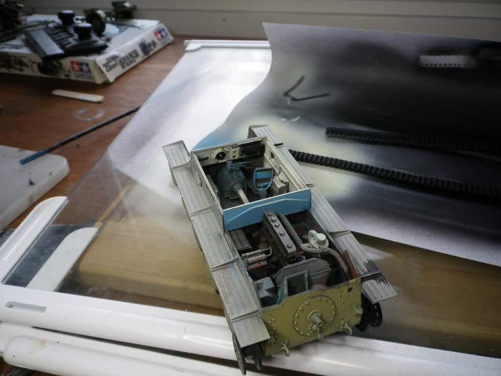

Inlägg av Gigabyte i tis jun 03 2014, 18:50
så fått inhandlat lite Friule länkar
suck pilligt,, om någon har en trollformel typ "abrakadabra alla länkar ihop på stubinen "
så blir jag glad  Laughing
Sv: Marder III 1/35
Inlägg av Exelon i tis jun 03 2014, 20:08
Haha då får du allt dela med dej av den formeln om du kommer på den. Annars är väl en bra film och en dremel en bra recept. Tog med mej en sats på jobbet och när det var lugnt och satt och pillade ihop dom. Snygg marder giga förresten.

Inlägg av Gigabyte i ons jun 04 2014, 21:05
Tack Exelon
Är nu färdig med länkarna och nej ingen trollformel över mina läppar ,men väl en del förbannelser   Laughing
Grundade och förhoppningsvis så håller färgen pinnarna på plats slipper kladda med cyano på detta vis

Inlägg av Exelon i tor jun 05 2014, 04:08
Frulleband alla dagar i veckan för min del, är väl onödigt investering till sherman, churchill osv där du inte ser hänget eller som i sherman´s fall är dom spända som just vinylbanden. Men kör man tyskt,ryskt så är det ren kärlek.... I love you
Brukar göra en liten pöl med cyo eller gator och doppa ståltråden och klippa en bit ut från länken så kan man finjustera eftersom. Du ser giga nu är det bara nedförsbacke med ett kanon resultat!! Förresten är det nån som provat att doppa dessa band i nåt ämne(läst någonstans) som gör länkarna svarta direkt?

Inlägg av Gigabyte i fre jun 06 2014, 20:29
Jo ,,detta är min andra frulle band som jag gör,,första var till Sherman en relativt stora länkar var inga större bekymmer där,, men detta ,,,  försökte göra som du Exelon att doppa tråden cyano
men vette tusan  ,,den nöp nästan på stubinen,, fick inte den tiden som jag behövde för att pilla dit tråden,, må hända har jag varigt för snål med diametern på borret ,,  Exclamation

Inlägg av Exelon i lör jun 07 2014, 02:20
Riktigt snygg inredd spis och lekrum. Very Happy
Har du använt deras rekommenderade borr diameter och deras tråd så ska det inte vara något bekymmer. Brukar låta superlim´s pölen ligga lite så det blir mer gele aktigt då torkar det inte lika snabbt. Brukar göra så när jag leker med diverse etch så man får ett par sekunder på sig att få biten rak och korrekt.
