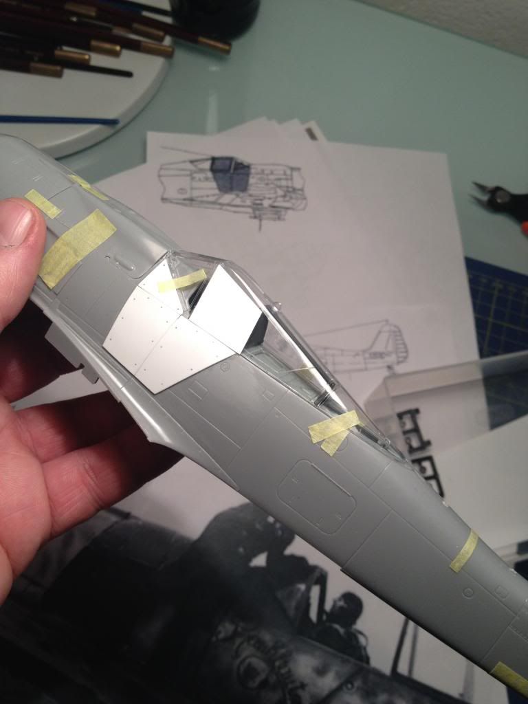

5 Timmar med mkt finska svordommar senare, så har jag uppnåt detta resultat, 3 Pansar plåtar ska det ju vara What a Face ser mera rätt ut....
Imorgon rutorna.....
mkt tittande på foton, och detta är close enough, and good enough for me...

Men skall plåten vara så tjock?

@cas skrev:Men skall plåten vara så tjock?
Betvivlas. Men det ser apcoolt ut, så vänligen fördröj inte målningen.
Sv: Mals Way Fw190A8 R2 (R8?) Sturmbock. Part: I. The End, It Is Done......
Inlägg av Mal i fre feb 28 2014, 10:39
Det ser rätt ut, och det är rätt, vinkeln kastar rätt hårda och långa skuggor.
Yep...kollat andras byggen o en del körde faktiskt 0,05mm tjockare än mina.
Wink tom Brett Green.
Senast ändrad av Mal den fre feb 28 2014, 15:16, ändrad totalt 2 gånger

Ja, det där har jag inte att klaga på!

@Mal skrev:[…] vinkeln kastar rätt hårda och långa skuggor.
Det må jag säga!
Och jag som gillade det extragrova utseendet. Razz

Den kommer bli en robust rackare Laughing

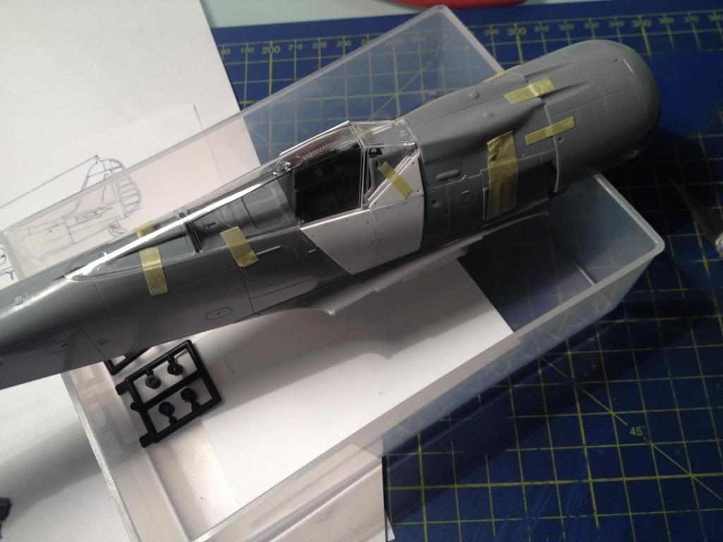

Skurit ut en Mall, så att formen är rätt för pansar rutan.... Wink
som sagt pansarplåtarna sidorna  har jag sett många gör dem i ett stycke, sen skårar dem...men inte Mal, går som vanligt Mals way :face:inget nytt för er Wink
Skulle gjort så men det blir fasiken mer liv i dem om man gör tre olika, :lol:med mkt svortommar då inlkuderat, men men det är klart nu Wink...
Ser kalas ut, det är många bud på denna variant, sen får man komma ihåg, alla har sin tolkning, referens material, ritningar, proffsbyggare, alla ser olika ut.... Jihaa betyder kvalificerade gissningar samt artistisk frihet i scratchande.
Tror jag kommer mkt nära med mitt tolkning ;)foton, kikat på andras resultat, konstärers målningar, alla e olika :lol:de enda som vet hur de egentligen var de som var där Wink,  sen ska det vara fältmässigt ;)som sagt dessa kom ju i det senare skedet av kriget....
Formen ser rätt ut...
Nackstödet kommer från en tidigare kärra, målade båda då jag inte vistte vilken variant jag skulle köra, så den kommer passande, pansar glaset ska ju gå precis bakom den, not more or less Wink .....
