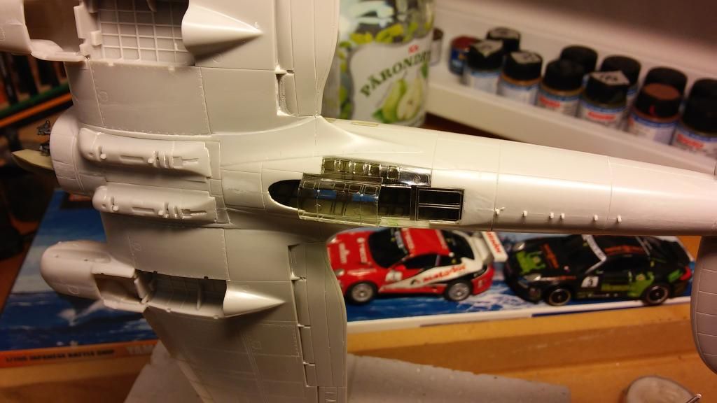

Inlägg av Caverö i sön nov 30 2014, 17:34
Tack tack!
Har fokuserat på halvbandar´n så det händer inte mycket på Luftwaffefronten.
Maskade di små rutorna på kistan.
Jag väntar på en liten bit fönster från Revell, dom svarade en modellbyggare i nöd och skall skicka en bit till mig, vi får väl se vad som händer.

Inlägg av Caverö i sön dec 07 2014, 15:20
Så tokig jag är scratch limmade dit dom maskade kupolerna undertill och insåg sedan att det skall vara kulsprutor däri.
Tur att gatorglue går ganska lätt att bryta loss.

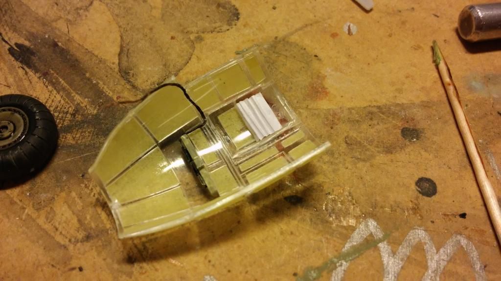

Inlägg av Caverö i sön dec 28 2014, 16:32
Maskningsarbete Very Happy

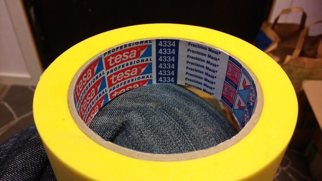

Den asgrymma tejpen som jag använder.
Målat lite detaljer.

Inlägg av Janne.S i sön dec 28 2014, 20:46
Prydligt på min ära Smile
Sv: Heinkel He 111 H-6 Revell 1/72
Inlägg av cas i sön dec 28 2014, 21:28
Intressant tejp du har hittat Caverö!
Var kan man köpa den i bulk/butik, om den nu funkar lika bra som tamiya...
Mycket prydligt maskerat växthus också.

Inlägg av Stefan E i sön dec 28 2014, 23:03
Samma tejp som jag har använt i flera år!
Suverän tejp som du hittar i färghandeln!

Inlägg av Matt_Public i mån dec 29 2014, 16:57
@cas skrev:Intressant tejp du har hittat Caverö!
Var kan man köpa den i bulk/butik, om den nu funkar lika bra som Tamiya?
Clas Ohlson eller valfri färgaffär.
Kör med samma tejp själv, och rekommenderar den varmt.

Inlägg av MiniStuff i mån dec 29 2014, 17:14
I second that! Kanonbra! Kan sitta länge dessutom utan att lämna spår...  Razz

Inlägg av Caverö i ons dec 31 2014, 17:47
Jo den är toppen, skär den i tunna remsor och det går att svänga och vrida hyffsat.

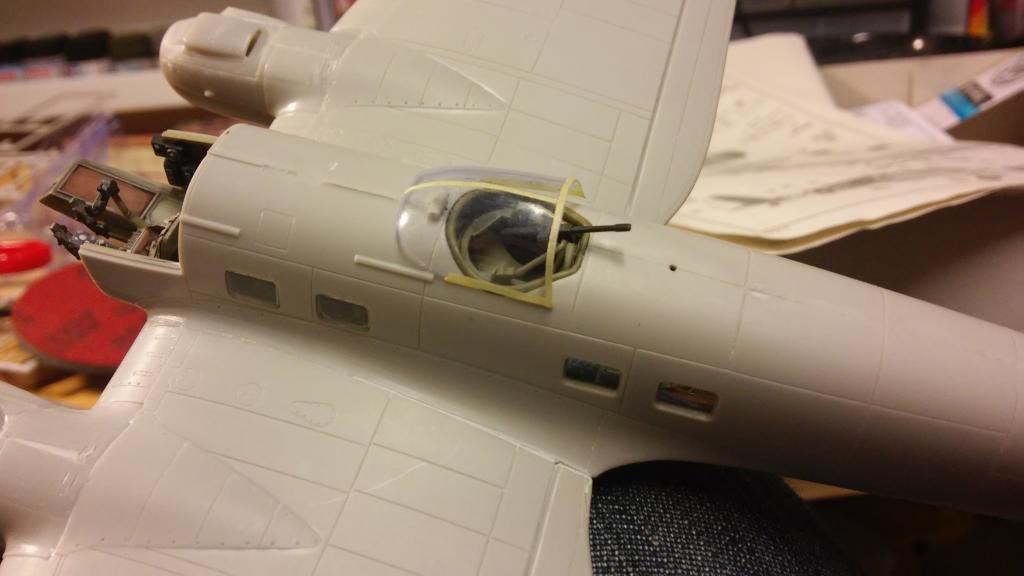

Jaha vad har hänt nu då?
Om man är en slarver som mig så skall man inte göra fler projekt på en gång, var var det nu jag la huven till ryggskytten någonstans?
Ingen aning affraid  fuck jag får göra en egen.
Smutsat ner lite i hjulbrunnen.
Tillverkat en liten solskärm för piloten.
Också till skyttens huv, jag och farsgubben drog en egen med en hemmagjord plugg och genomsiktig plast.
Passformen i bakkant behöver fixas men i övrigt ok tycker jag.
Undrar om man kan göra en frame av tape. vad tror ni?

Inlägg av cas i tor jan 01 2015, 22:47
Ramtejp är ju ett alldeles utmärkt fusk att ta till!
Inlägg av Janne.S i fre jan 02 2015, 02:19
Snitsigt värre Very Happy
Är väl det att tejpen kan släppa med tiden om du inte limmar fast den....
Annars så om du ska maska för målning så kan du ju dra på lite prajmer först innan färgen så blir det ju automatiskt upphöjt Very Happy

Inlägg av Caverö i fre jan 02 2015, 15:13
tack allihopa Very Happy
Kanske tar tunn plast och limmar istället som ram.
Inlägg av frznlogic i fre jan 02 2015, 17:36
Riktigt snyggt gjutet 😁. Vacuum format eller hur gjorde du, och vad använder du för "Vacuum bänk"?
Inlägg av Caverö i fre jan 02 2015, 23:52
Tack skall du ha frznlogic Very Happy även om den inte är färdig ännu.
Jag tillverkade en plugg av balsa som slipades och spacklades så slät som möjligt.
Jag värmde plast och tryckte en pluggen rakt in i skiten, fick göra ett par försök med olika mycket värme och tryck.
Det var inte så svårt men att få till rätt form var något värre, blir nog att fylla med lite gator i framkanten och lägga dit en fin frame.
