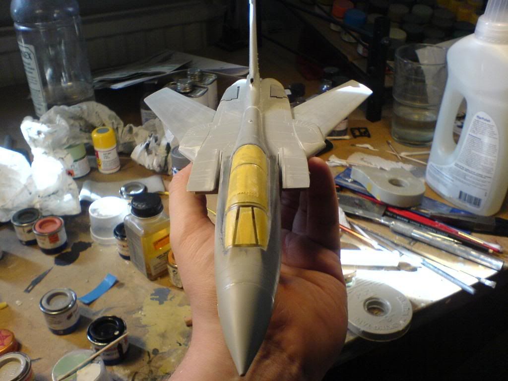

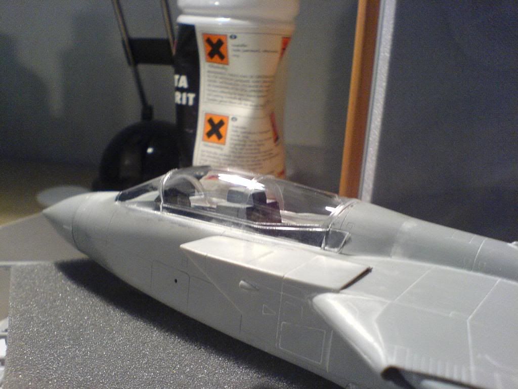

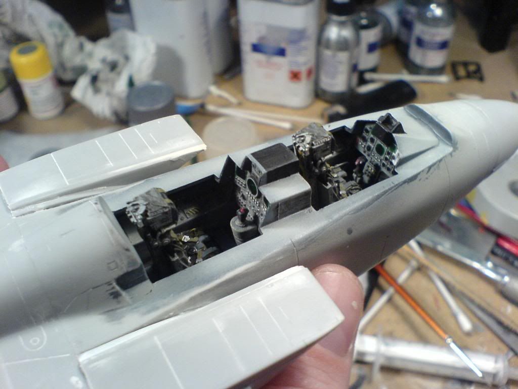

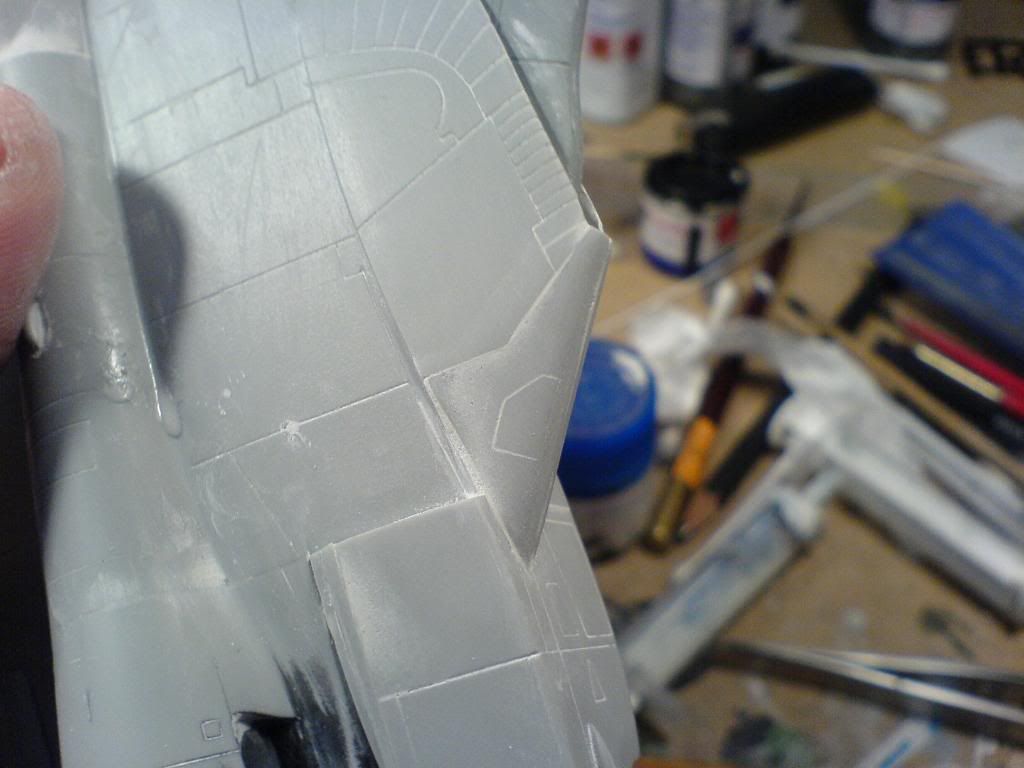

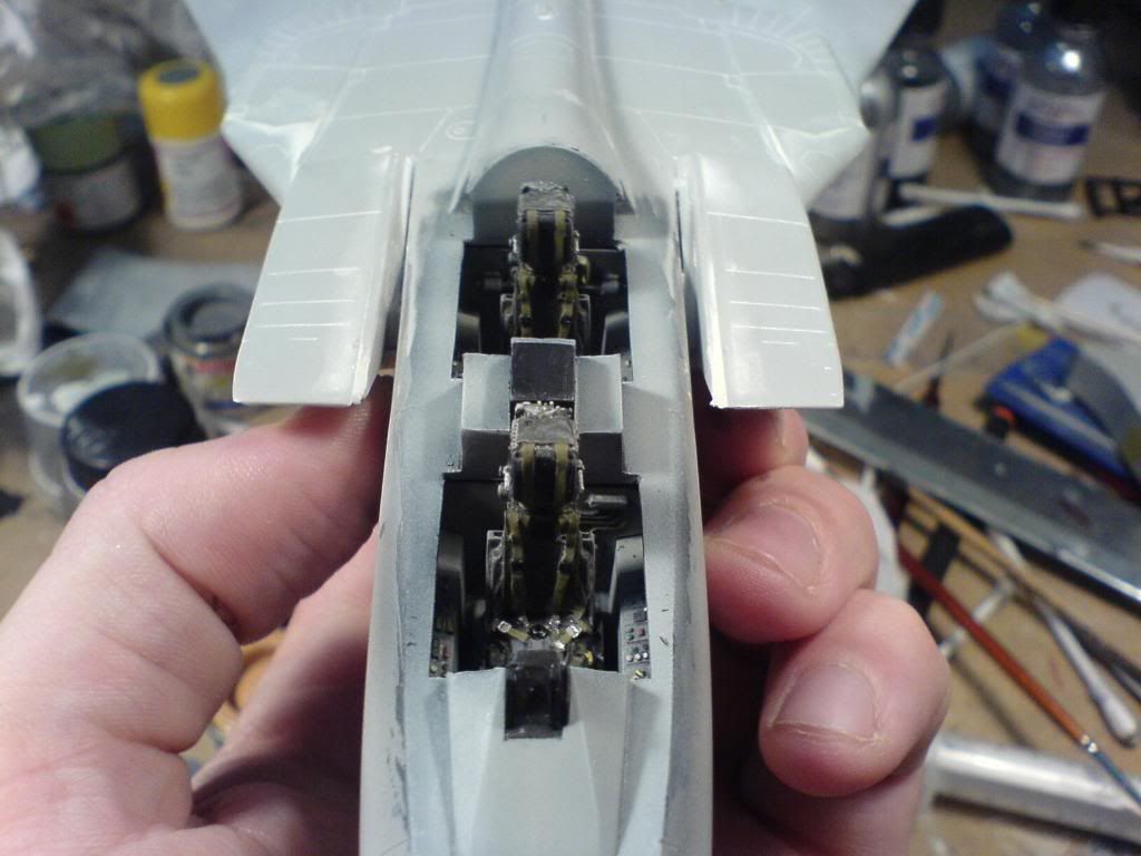

En till liten updatering Very Happy
byggandet går sin gilla gång..
Spacklat å slipat...gjorde inte så ont faktiskt.
Kunde inte låta bli att detaljera lite i alla fall...
Borrade ur loppen till kanonerna
Det gör ganska mycket för modellen faktiskt.
Huven e doppad i Johnson och redo för att maskas...liten snabb titt med den på innan den blir full av tejp klister Razz (väldigt bra passform konstigt nog)
En sista titt på cockpiten innan huven åker på..

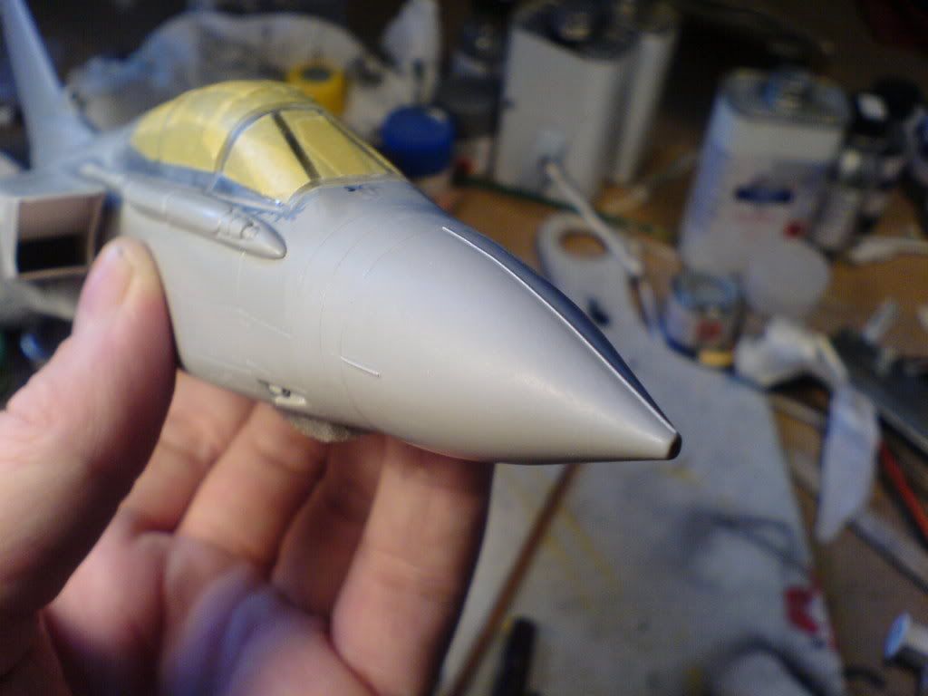

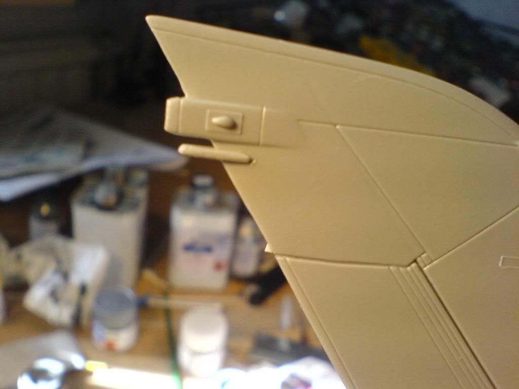

Givetvis såg jag att stjärtfenan inte såg riktigt riktig ut så jag kunde inte låta bli att pilla lite där med... ska inte bli anal med den här modellen men jag tyckte att stjärtfenan är en så uppenbar del på den här modellen och ska det vara en ECR så ska det! Så på med en radarvarnare till! Very Happy

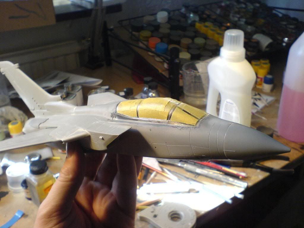

Sedan kom huven på och noskonen åxå (den passade inte fullt så bra)
And then I closed the canopy and put on the nosecone (didn´t fit all that well)....
Som jag nämnde tidigare, förvånansvärt bra passform på huv och vindruta....konstigt med tanke på resten av modellen
Så då...lite små pill kvar och lite panellinjer som ska ristas tillbaka och sedan är den nästan redo för grundmålning!
Limma lugnt å tack för titten!

Ser bra ut Janne!

Ser riktigt bra ut Janne ! cheers

Se där ja, det blev ju ett flygplan till slut.
Konstigt att vissa delar passar så bra medans andra knappt verkar höra till kärran.
Cockpiten ser riktigt bra ut på dina bilder!
Är det så dålig passform på de bakre luftbromsarna som det verkar på bilderna (näst sista bilden)?
Ser fram emot fortsättningen.
mvh
Johan

Johan R skrev:Se där ja, det blev ju ett flygplan till slut.
mvh
Johan
Tack pojkar Very Happy
Visst är det underligt?
Luftbromsarna sitter fast med lite tejp bara...ska bara sitta fast under målningen, har filat till dom så de passar riktigt bra annars Very Happy

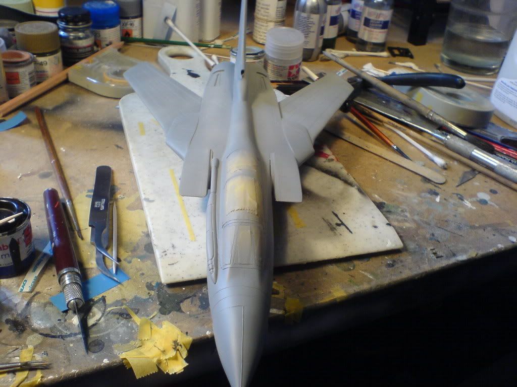

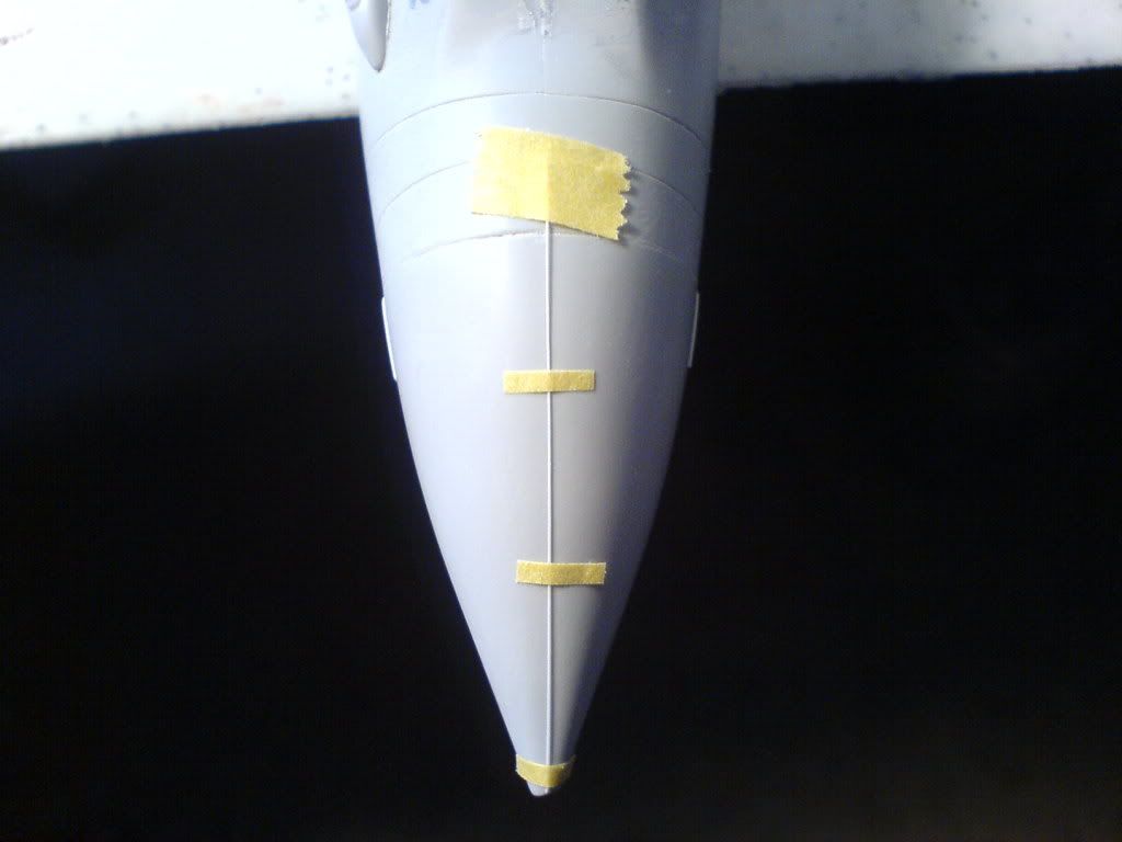

Dags för en till liten uppdatering!! Verkar vara inne i ett stim nu Razz

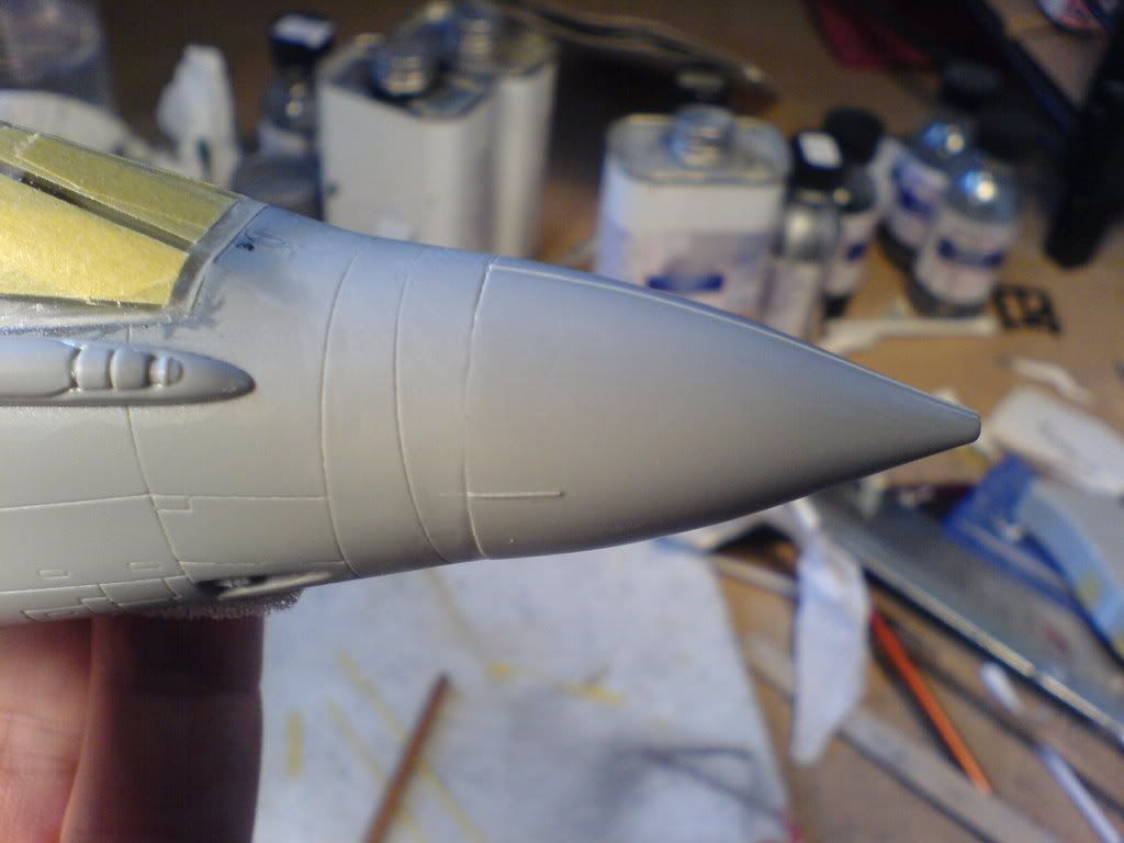

Efter att ha slipat och ristat lite nya panellinjer så märkte jag att jag hade slipat bort de "statiska urladdarna" på noskonen!
Åtminstone 2 av dom....(är det inte 3 på en Tornado?)
Hur som haver så tog jag lite varmdragen sprue och fixerade med tejp och sedan limmade jag på dom. Efter att ha kollat upp mina referenser så nog verkar det vara en lång remsa på noskonens ovansida...
Klart..

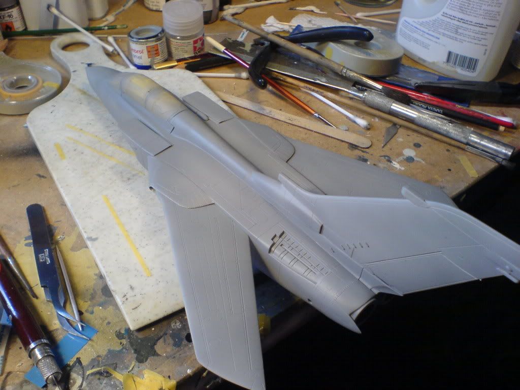

Så var det dags för sanningens ögonblick...hur illa blev det? Grundmålning!!
Ho hum... det ser bra ut på håll åtminstone Razz
Det blir till att slipa en hel del...nästan alla fogar som jag varit på och spacklat behöver slipas mer! Får nog spackla med superlim åxå för att få det bra!
Tack för titten!

Ser bra ut Janne! Det brukar vara så att grundfärg brukar avslöja missarna! Fast det är ju bättre att upptäcka det då än sen! Smile

Inlägg av merlin1953packard i sön maj 03 2009, 21:36
Det där känner jag igen, Janne! När man grundmålat, hittar man alltid meeeer! Då kan CA-fyllet komma till sin rätt. Dock jobbig att slipa, tycker jag. Men av bilderna att döma, tycks du fått riktigt fin hyfs på kärran. Och noggrann är du också; varmdragen sprue för elektriska urladdare! Men det är väl sådant som ger high rates vid utställningar, förmodar jag. Skall bli spännande att se den färdiga maskinen! Såg ett clip där Tornadon tävlar mot en Lamborghini. Bifogas!
