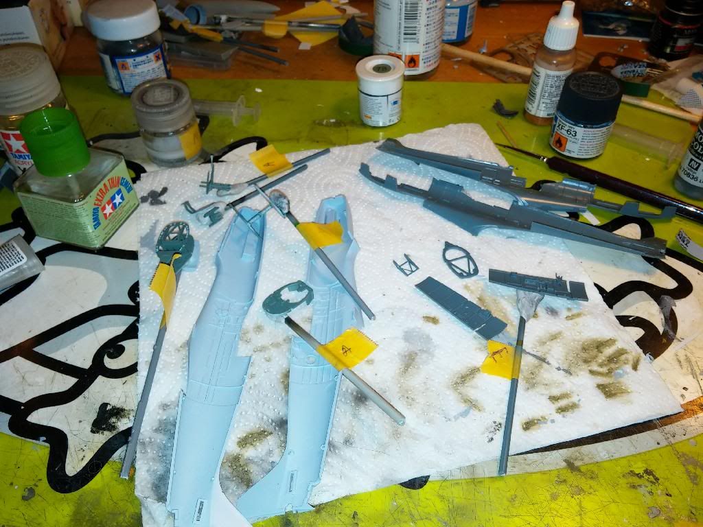

Började bygga på airfixen i julas och klantade till det och fick beställa nya kroppshalvor samt klarglasramen då denna slukades av mattmonstret. Under 08-Open köpte jag Eduards Spitfire och tänkte nu bygga dessa i tandem. Blir lättare att göra lite jämförelser då också. En bild på diverse cockpitdelar kommer här, ska målas med Humbrol akryl interior green nr 78, den ska tydligen bli bra i sprutan om man blandar med Tamiyas thinner.

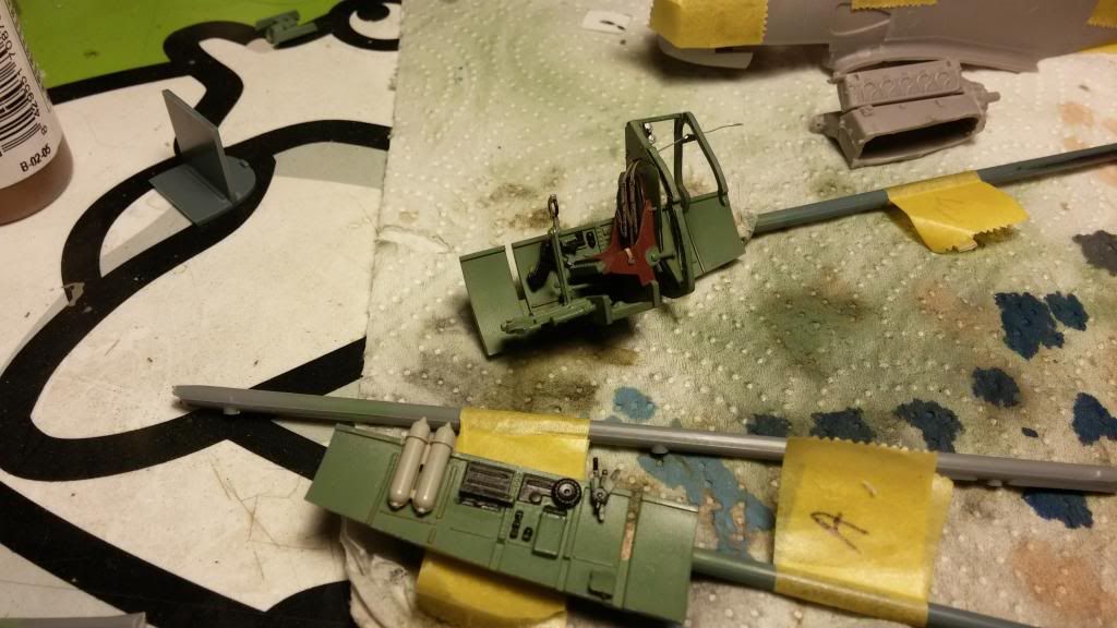

Kvällens bygge har fokuserat på cockpit och vingar, cockpit har fått en första wash. Ska på med lite mer värdering och sen är det kroppslimmardags. Här kommer lite bilder.

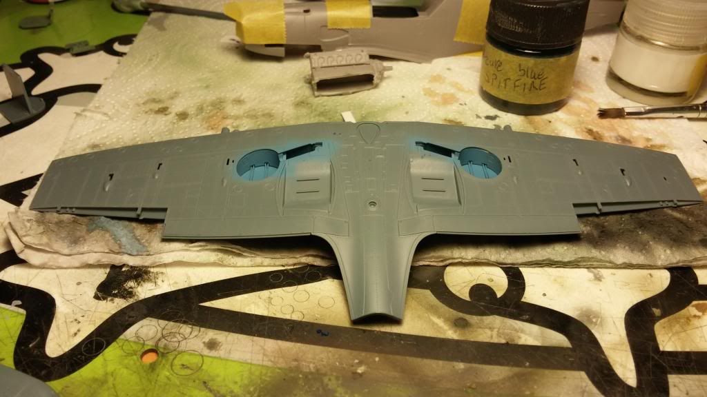

Fick blanda till egen azurblå färg, är nöjd kanske ngt mörk, men det går att åtgärda vid vädringen.

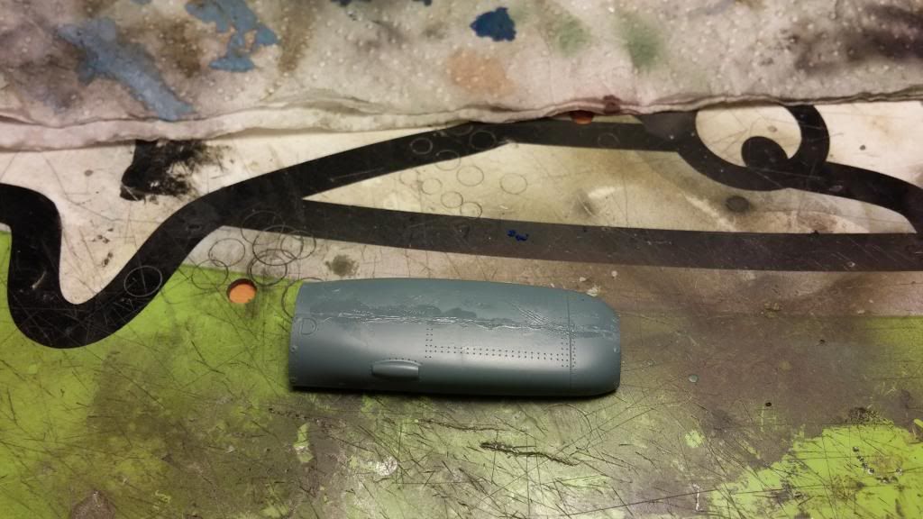

Här kommer ett exempel på när Eduard har gått lite långt i att dela upp delar, huden har delats i två delar. Det ska inte ens vara en panellinje där. Använde mycket lim för att kunna pressa ut plast, så förhoppningsvis behöver jag inte använda så mycket spackel.

Just delningen av motorhuven är väl det jag tycker är enda "missen" som Eduard gjort.
Den ena huven, den "bulliga", tror jag är mycket svår (det skulle bli för dyrt) att gjuta ordentligt i ett stycke.
"Undercuts" funkar inte i gjutformarna (ramarna fastnar i formen/delen deformeras vid utstötningen), det är därför som många moderna jetplansmodeller har en "söm" genom huven.
Jag tror Eduard helt enkelt var tvungna till den här lösningen, byggsatsen är annars helt kompromisslöst konstruerad.

Tack ska ni ha killar. Har bytt från imageshack till Photobucket, kanske är därför som det går snabbare. Stefan, så är det säkert. Men det är ändå lite retsamt med den onödiga spacklingen. Airfix kan ju gjuta i ett stycke, kanske inte med lika fina detaljer. Å andra sidan förstörs ju en del detaljer när man måste på och slipa.
