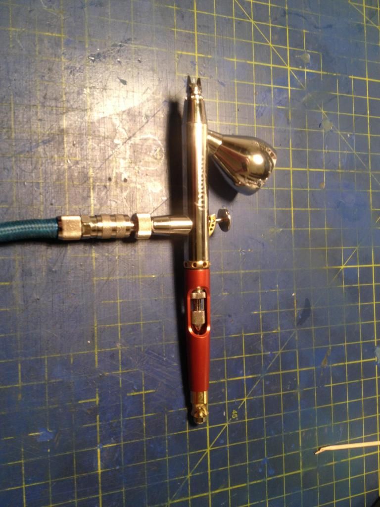

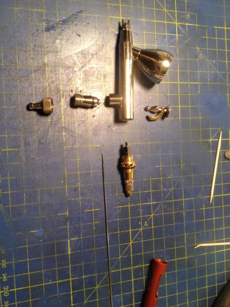

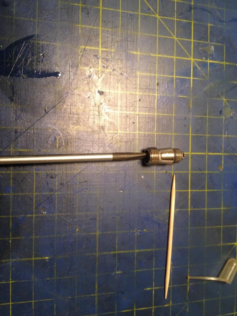

Som jag lovat....

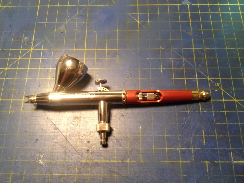

kör en tutorial på min spruta HS InFinityn, men gäller andra sprutor med soooo.

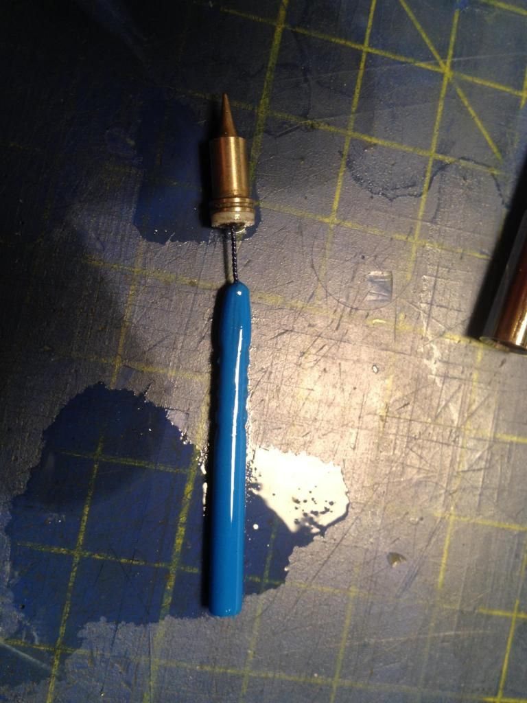

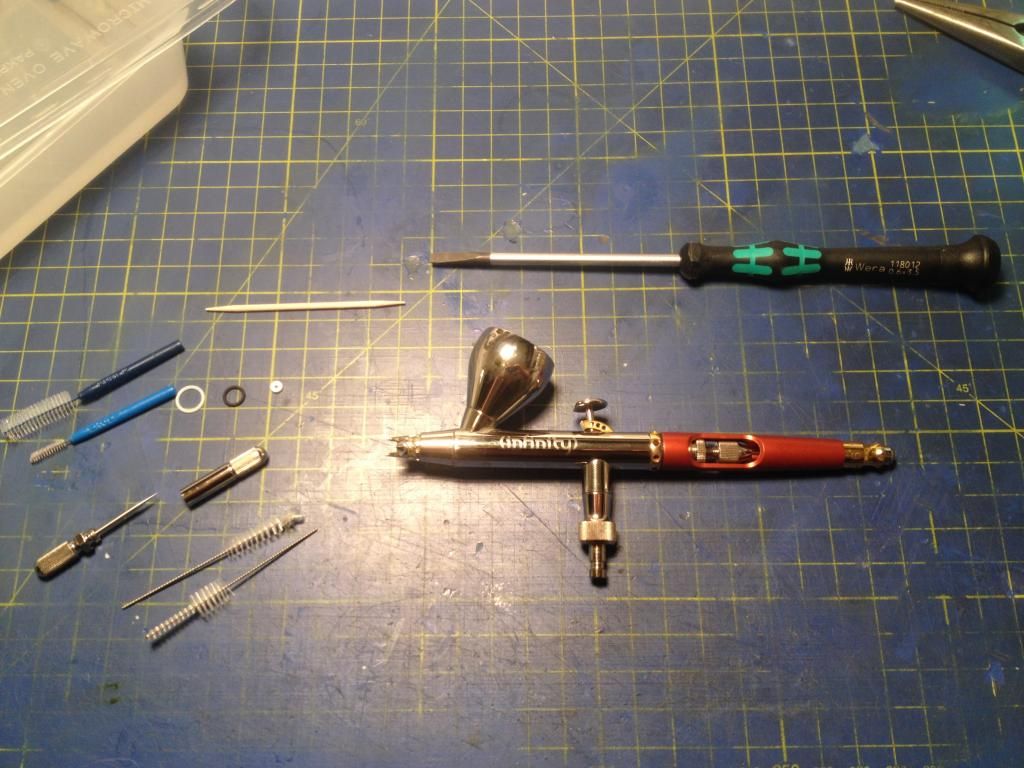

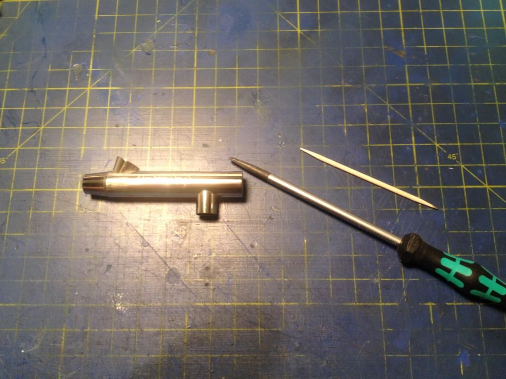

Allright first tings first......Fråga gärna, iom vart en massa bilder ;)sprutan o verktygen jag ska använda, behöver inte förklara då du ser vad som finns Wink

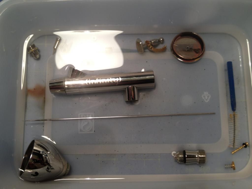

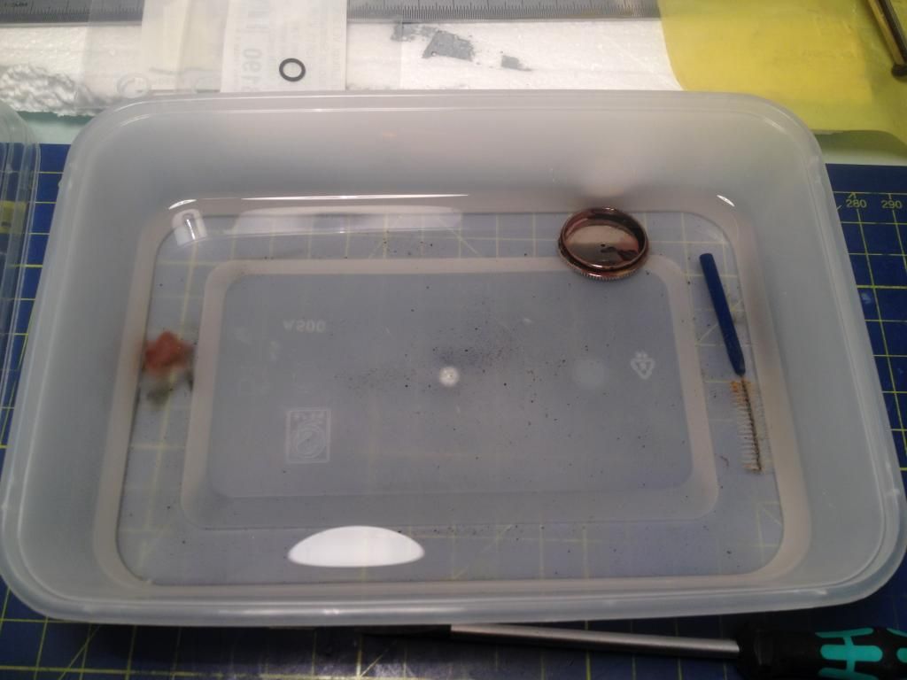

ett spritbad, ett par saker redan i badet Wink, hederlig isoprop.....

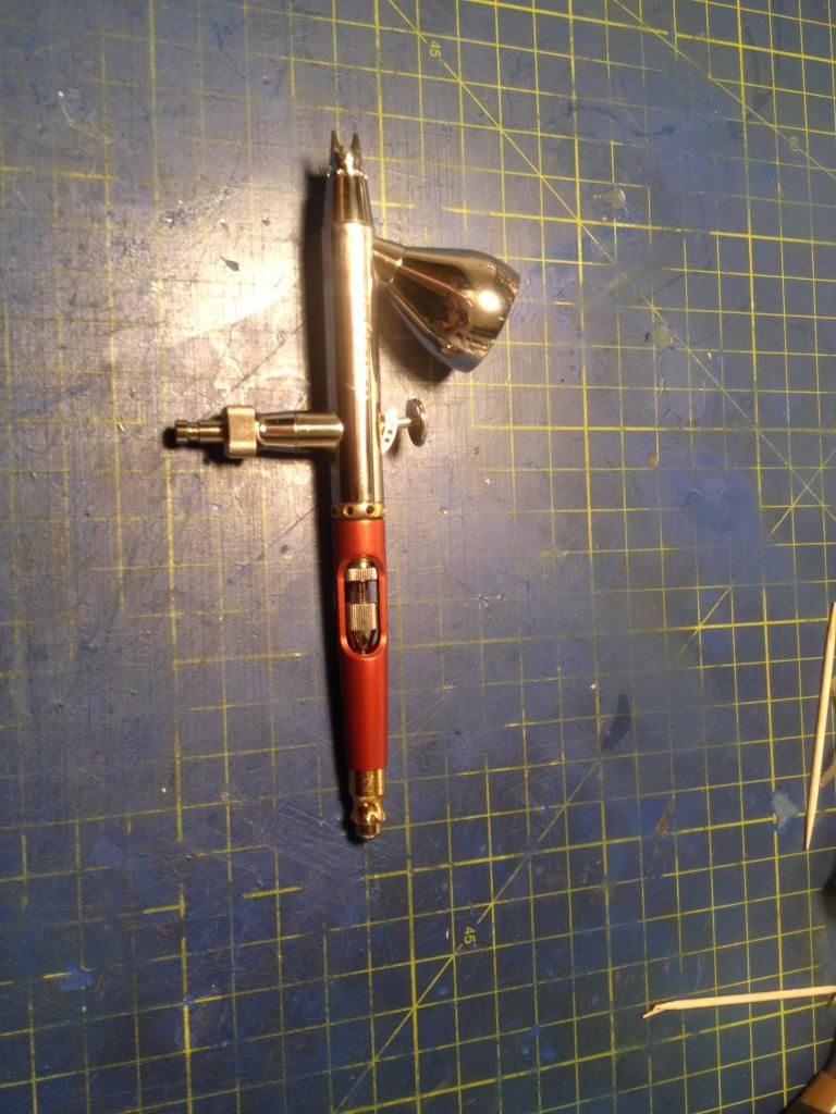

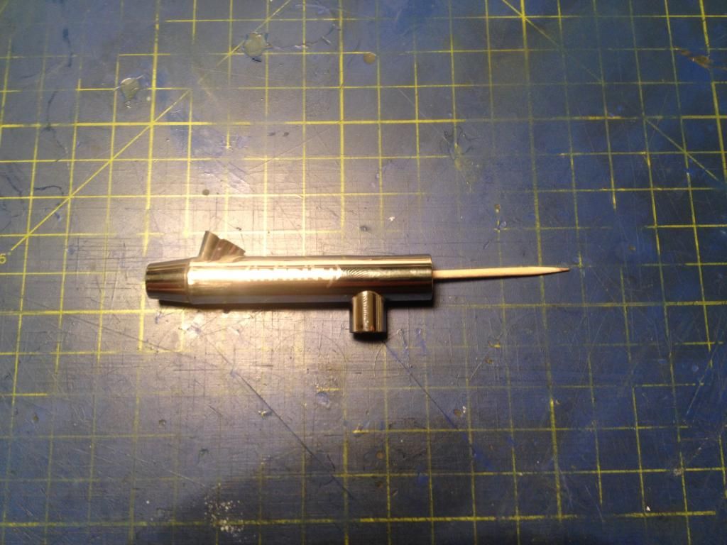

Patienten...

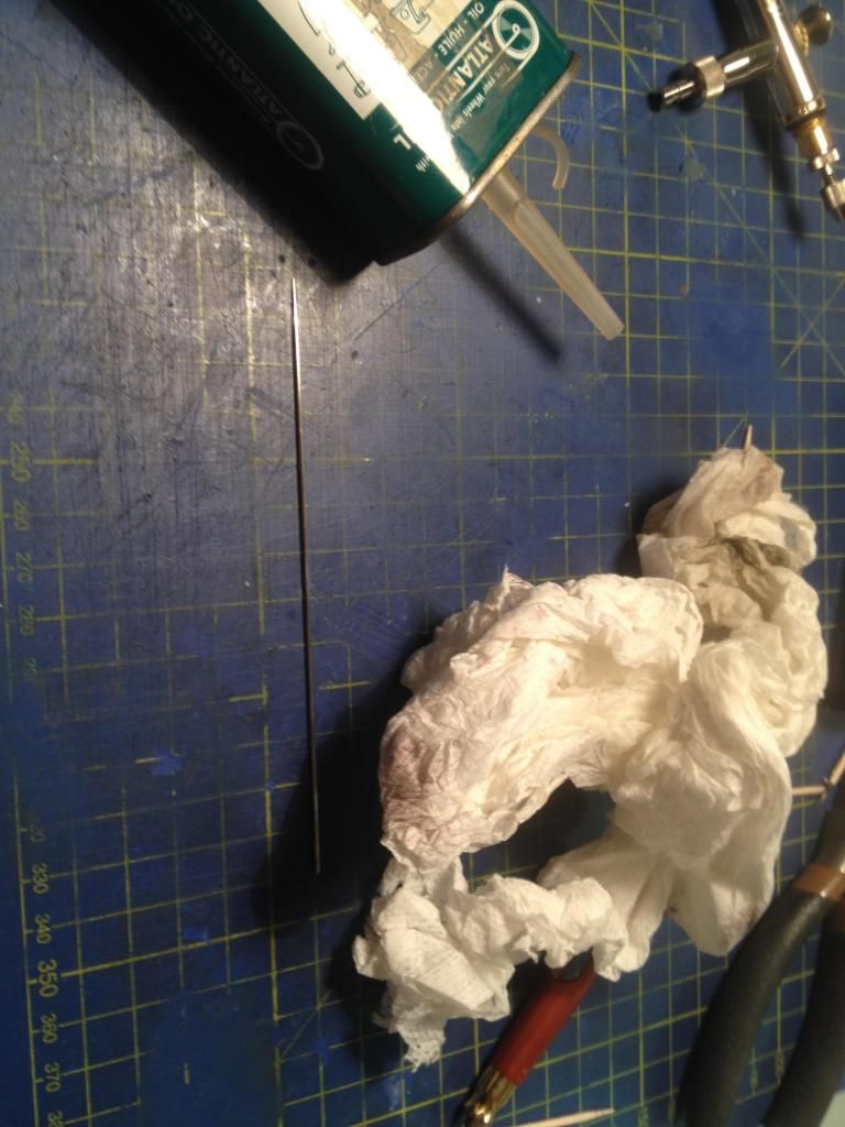

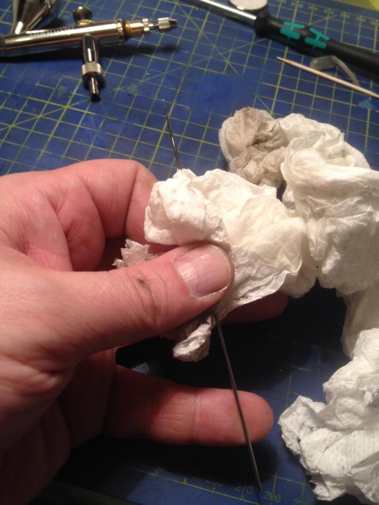

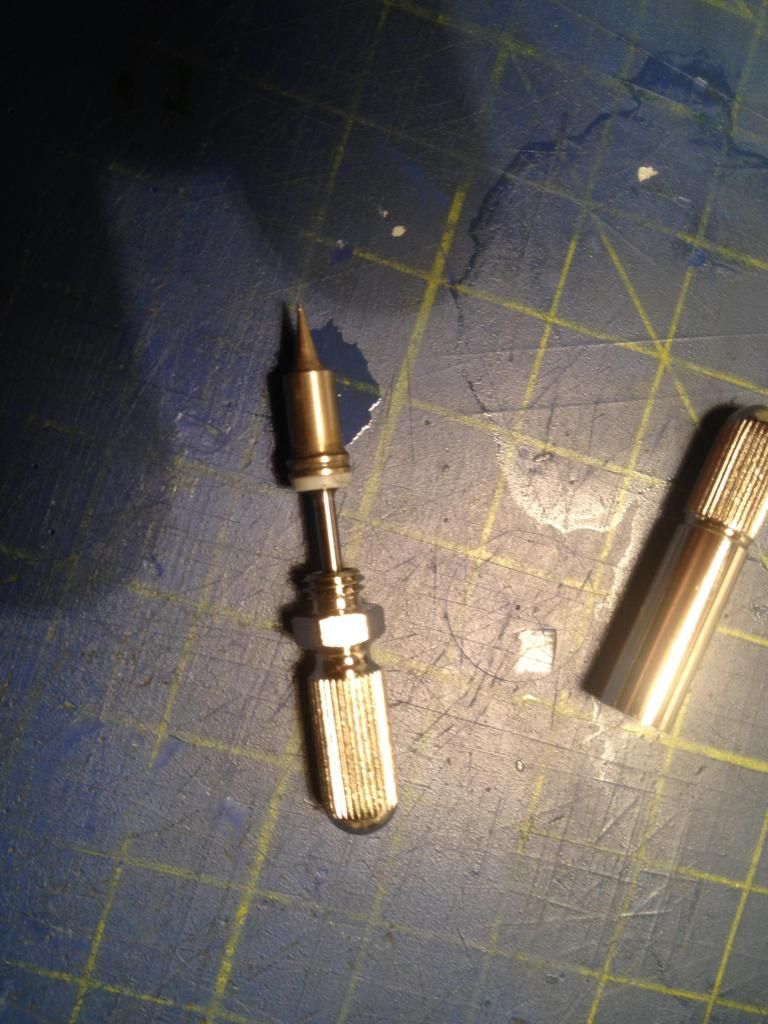

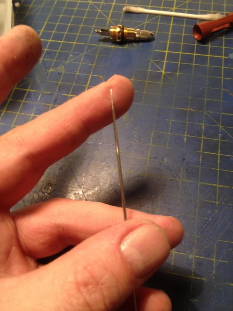

Nu Nålhelvettet....
mkt mkt viktigt....

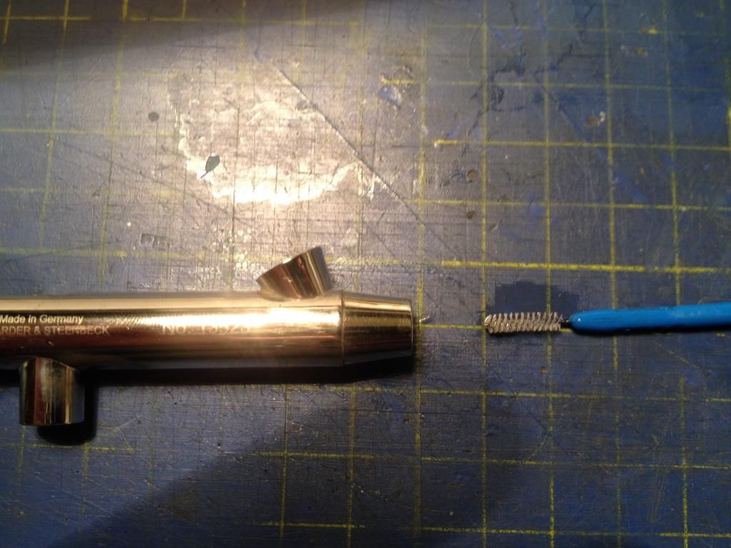

Jag kör papper m sprit eller acetone, drar mpt spetsen, när den öär ren så känner jag med fingret MOT spetsen så ingen hulling finns (krokig), if no its a goo Wink......

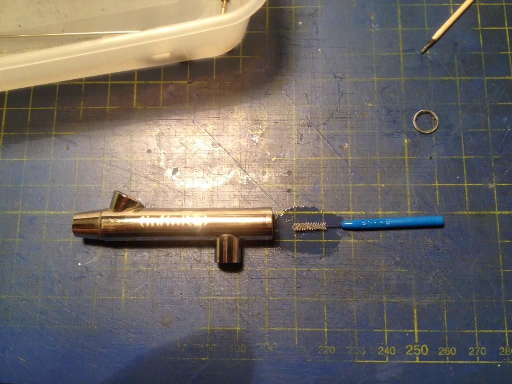

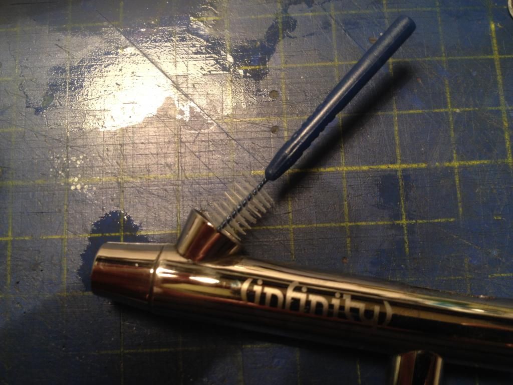

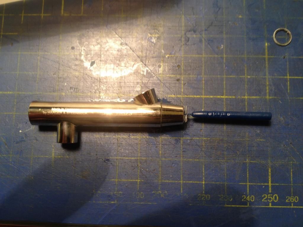

Nu ska de fina mellanrumsborsten fram (apoteket) i detta fall nu så kör jag HS egen kit, same skit men annat namn What a Face
nu slänger jag enr allt i spritbad Wink... isoprop....allt annat har gojsat i badet med Wink
fram m borsten......Mellanrumsborste (apoteketet), eller HS borste som jag kör med i detta fall
sådärja.....

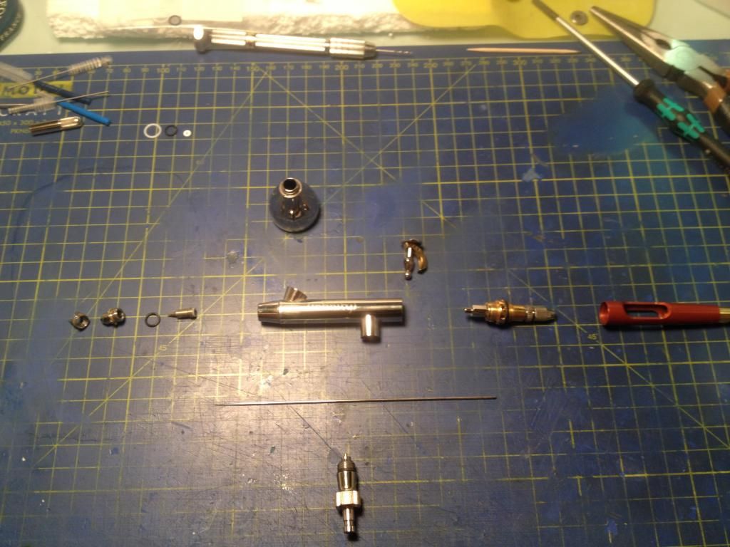

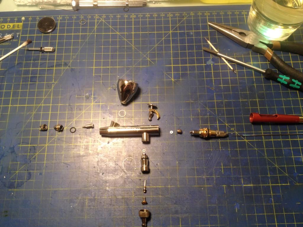

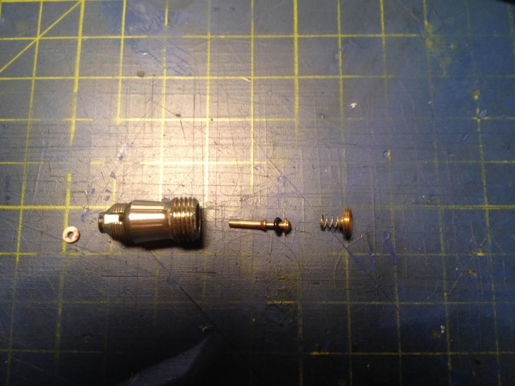

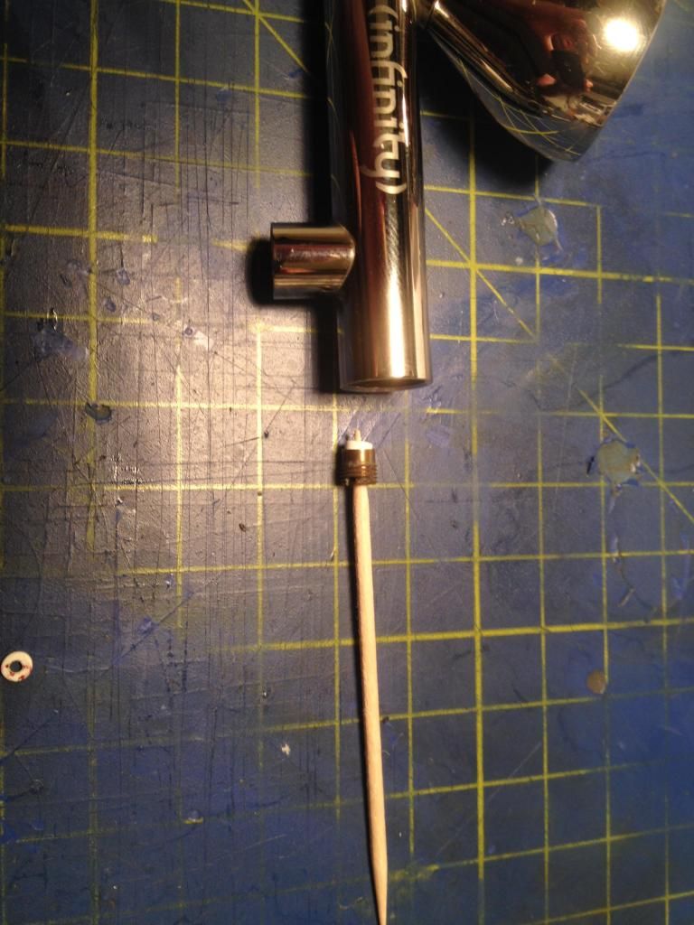

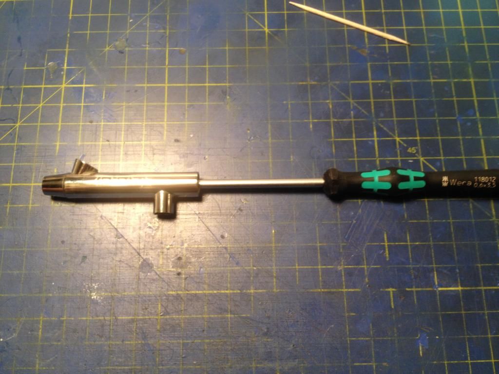

Jepp nu en sak som kan bråka....ventilen för luten...
Demontering som man kan Wink

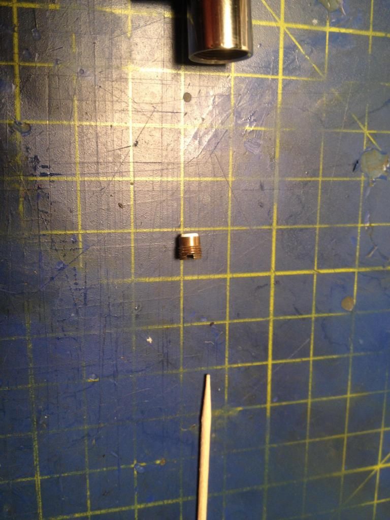

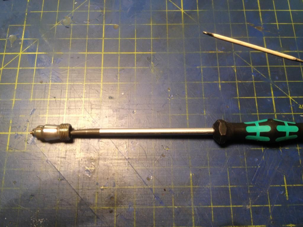

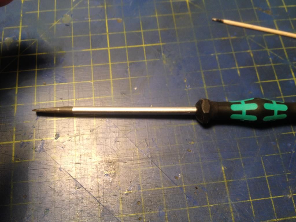

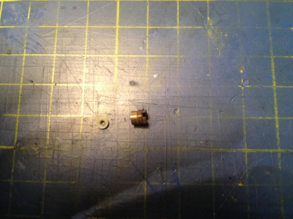

Nu ska vi plocka en packning som kan bråka m en, inte ofta men kan, denna operation är inte nödvändig hela tiden, den är nödvändig om man har problem m nålen mm...men kör den ändå iom tutorialen...
Skruvmejseln in, mkt mkt viktigt att den passar perfekt så man inte sliter ut delen Wink......
Nu kruxxet, den är lös japp in m en tandpetare tryck tiill o man gängar ur den sista delen Wink....easy peasy....Mals Way...
Threre.....yess....fint o smidigt...japp ni fattar vad jag menar, fasiken modellbyggare e händiga Wink....

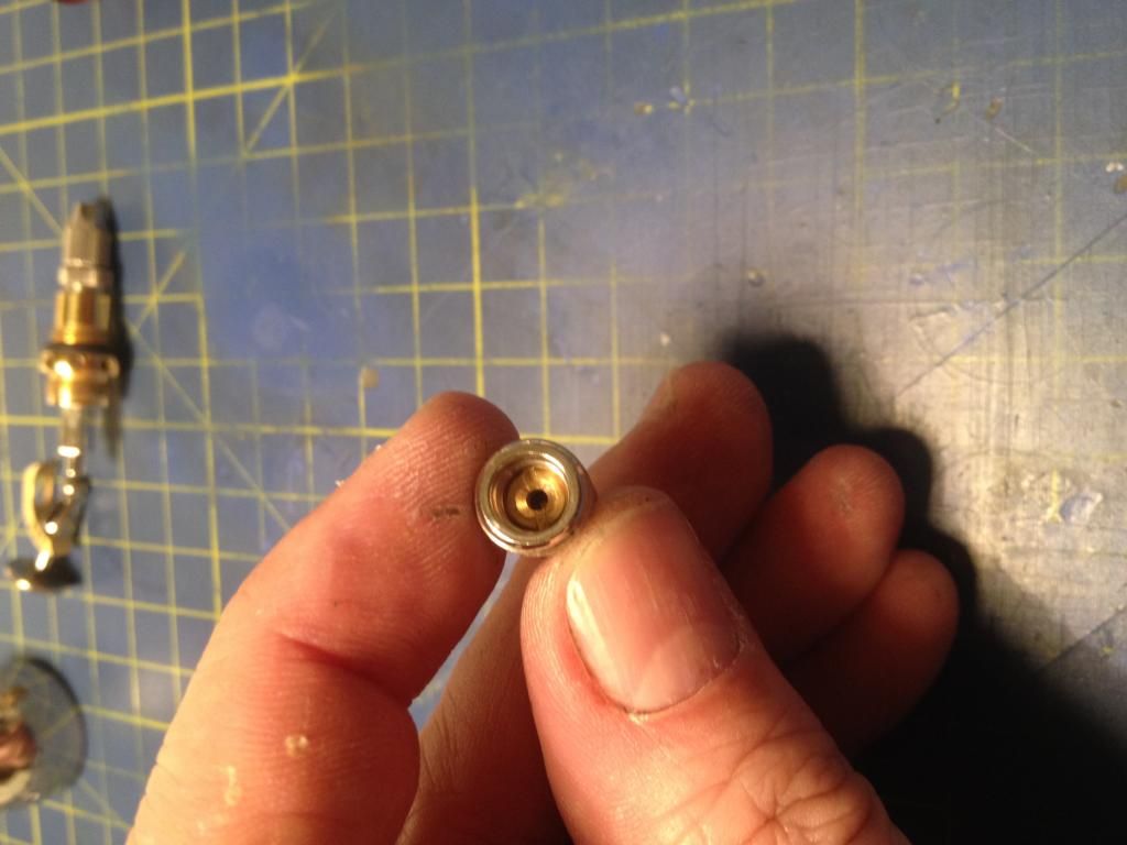

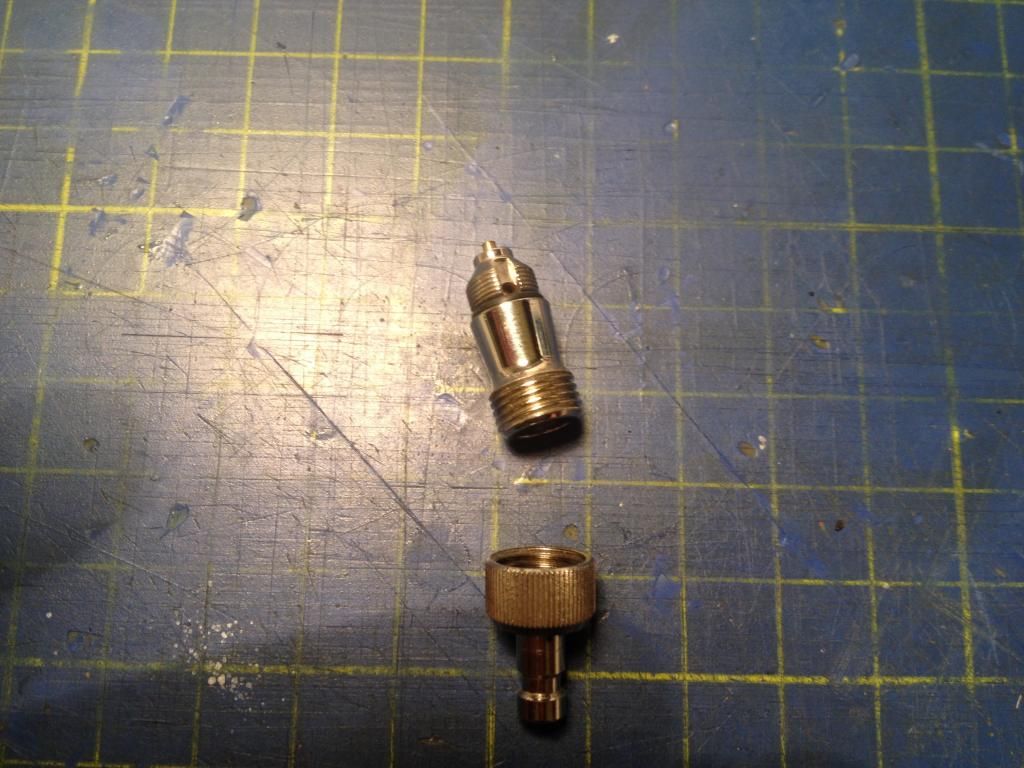

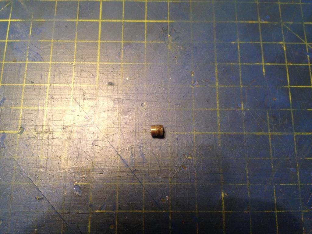

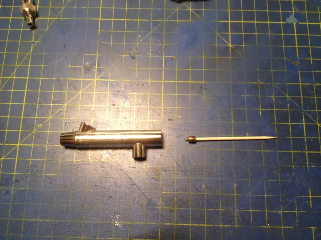

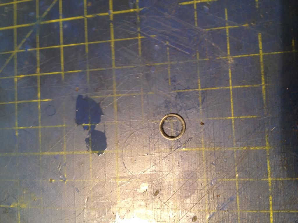

Nu ska vi se denna bussning har en nylon packning....
det kan samlas färg där....
nu peta ut den fint m en tandpetare....
Sådärja.....

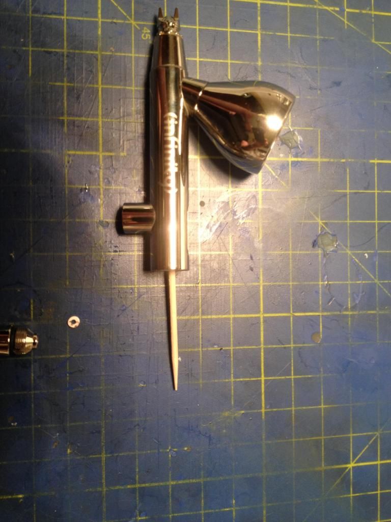

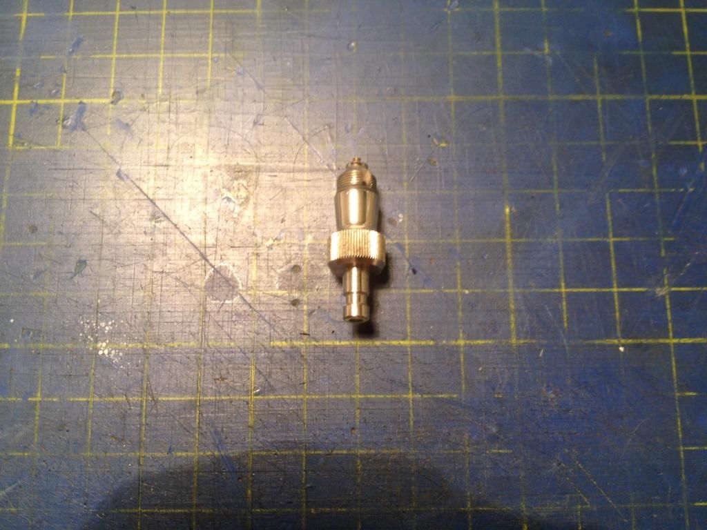

Nu till ventilen som kan bråka.....mkt sällan men kan ....yep beeen there done that o den kan det om man inte vårdar sin AB...
mera plocka isär.....
Fram m mejseln igen som passar perfekt.....
Ner i sprit bad alltihopa, isoprop....
4

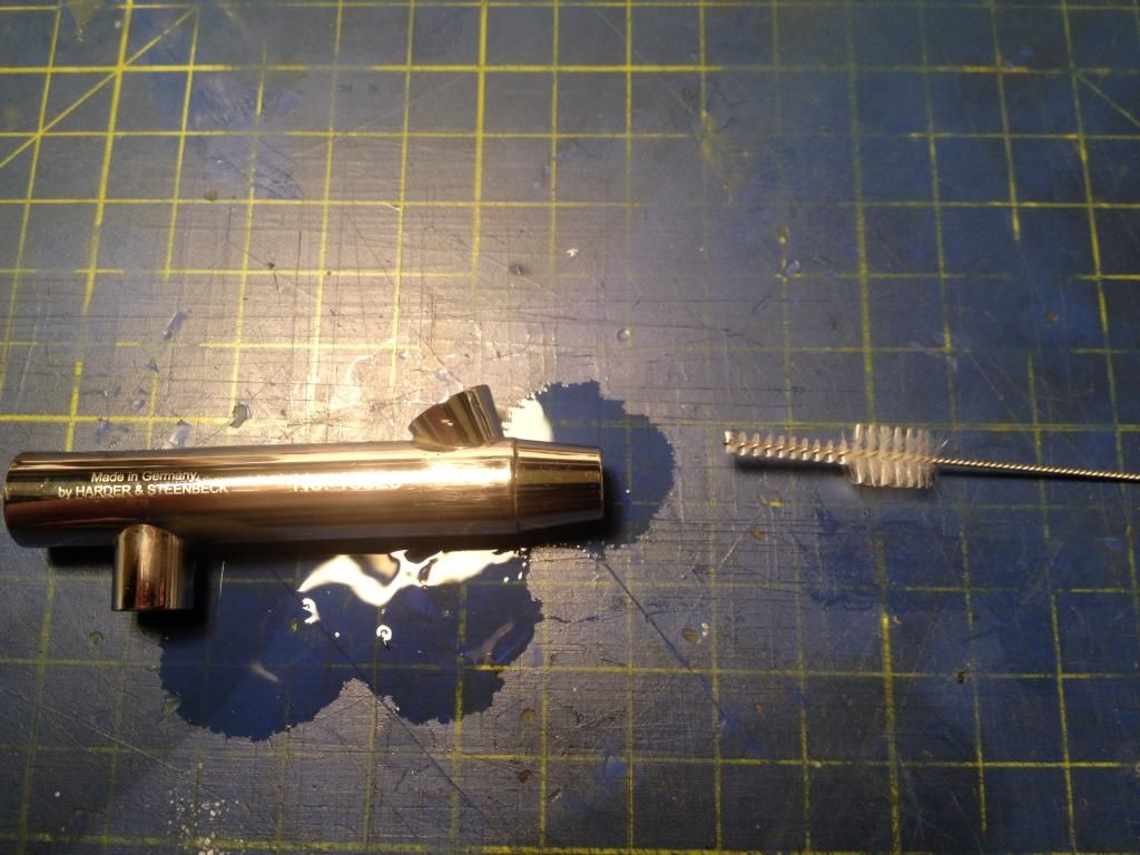

Mellanrumsborste för tänder, uber bra saker....men i mitt fall för tutorialen kör jag HS egna borstar Wink
Japp sliten packnig from hell LOL....denna åker...denna var färgkoppens packning.....sliten eller hur  Very Happy

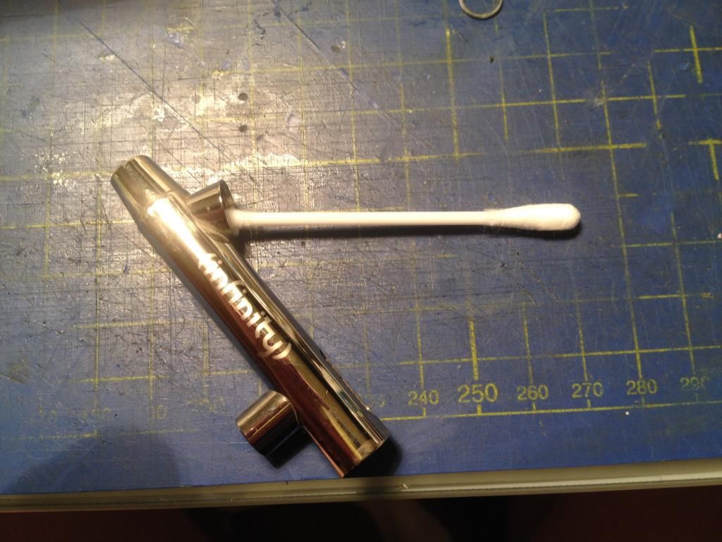

mera köra borsten, med isoprop....

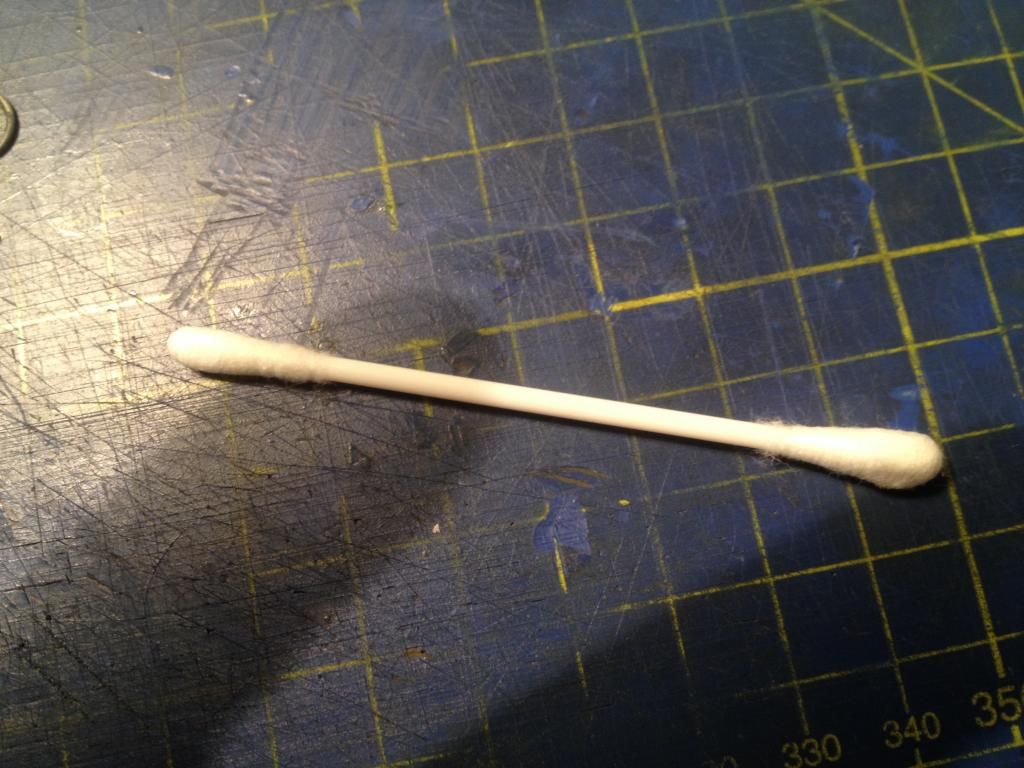

Jepp hederlig tops What a Face

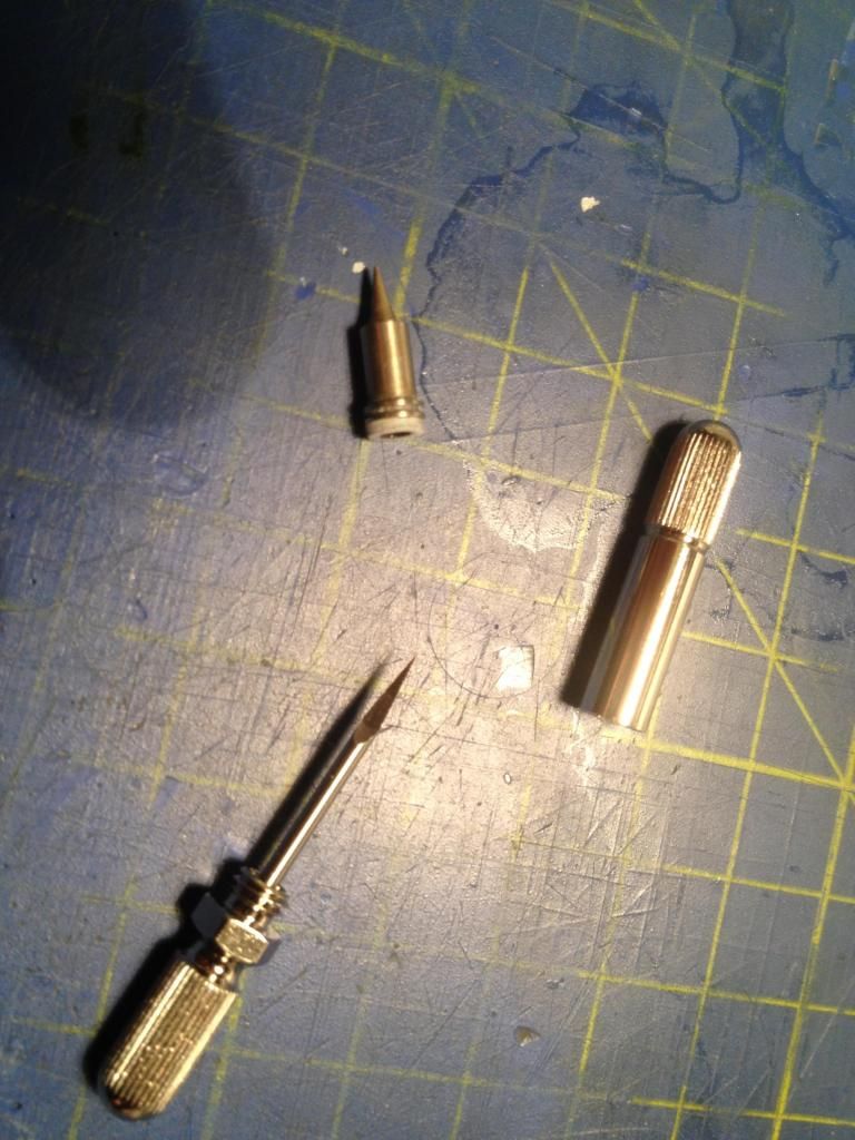

Men innan vi ska montera allt, så fram med spescialverktuget för munstycket, Denna är sak är VÄRD GULD.........så nu rensa musntycket från mikro flager....
sen den fina mellanrumsborsten (apoteket)

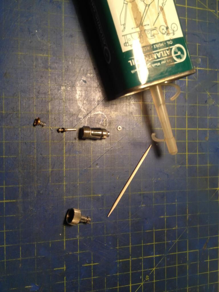

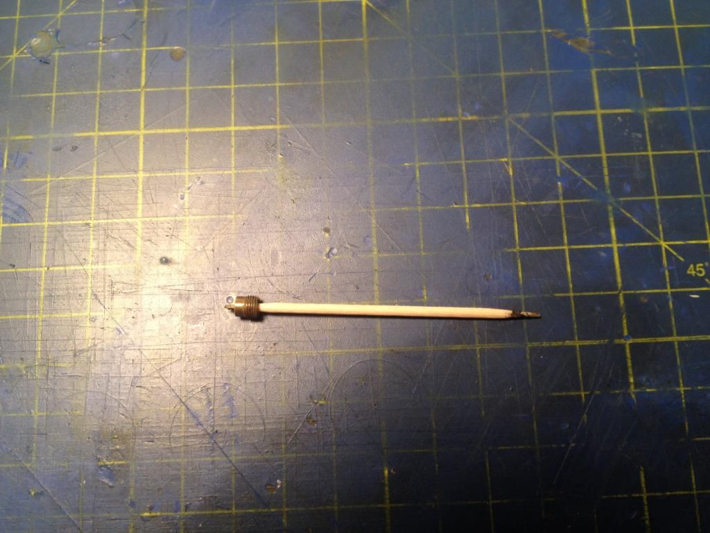

Nu till en gosig sak Very Happy....... Symaskinsolja.......
Jepp smörjer fint som fan altså..........
Nu ska vi smörja luftventilen, tandpetare m en droppe av oljan like soo...sen nu montera denna m tantpeatern först....
gänga in den fiiint Wink
sen skruvmejseln, OBS OBS..... Bara så den sitter inget annat typ.bara litet nyp....känlsan, iom den gängar inte ur sig Wink......
Nu ventilen....
smörjes m lite symaskinsolja........från en tandpetare....så den glider lätt Wink....

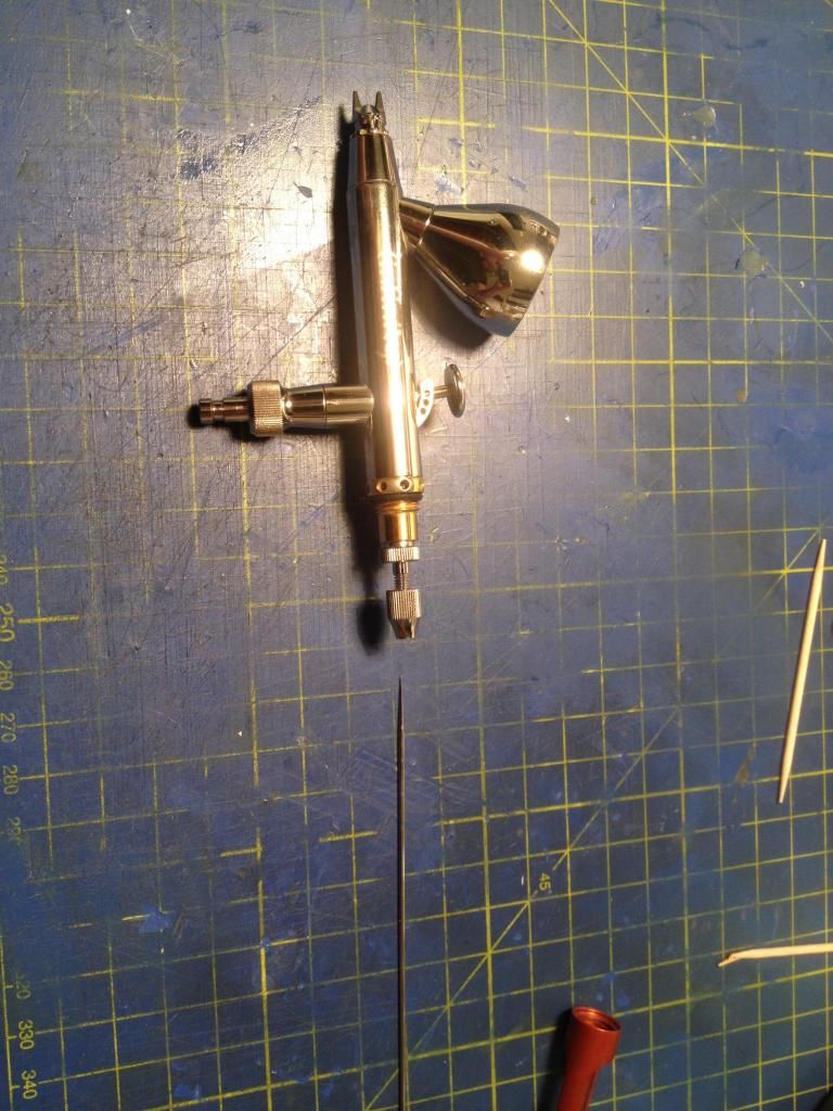

Nu montering....
Nu Nålen.....jag tar papper m symaskinsolja o drar över nålen........

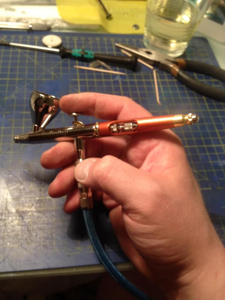

monterat allt...
i me slangen....
I koppen m lite sprit, för nu skla vi blåsa genom systemet så ingen symaskinsolja ligger kvar i kanalerna för färgen Wink
allright good to go.....
jepp....
spriten flödar ut med luft....perfekt.....
like Brand New.....

Inlägg av Mal i sön maj 25 2014, 22:20
Vaaaaa....
Nålbussnigen ska det sitta en packning...
Kam
packningen sprukit så det ser ut som
tre st... ska vara en bara......
Notera...
det kan vara röd tush på ena sidan, det är för ena sidan bara o ska vara så
