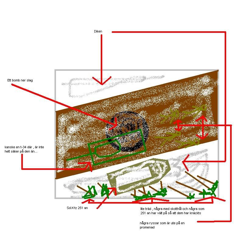

@ Jocke.
Gillar iden med att den har blivit "strafed" av röda armèns flyg. Varför inte ha några träd vid sidan i diket som knäckts av skotten från det attakerande flyget?
Sv: Dragon Sd.Kfz 251 1/35
Inlägg av JOooCKE i mån apr 27, 2009 12:27 pm
Chrille ! Det var en riktigt bra ideé , Det här diot kommer det nya små ideér på hela tiden ! cheers
Så självklart ska jag ha några träd , några ryssar kanske en t-34 också Rolling Eyes

Hejsan !
Jag har ritat lite till på dio planen , så jag har lagt till lite träd och några ryssar och en t-34 som jag tror att jag ska ha med , det beror på hur det blir när jag har gjort allt annat , för det kan bli lite trångt med en t-34 på också Rolling Eyes
Men här är en bild på planen när jag har '' uppdaterat '' den , den är lite rörig men ni förstår nog ... Smile

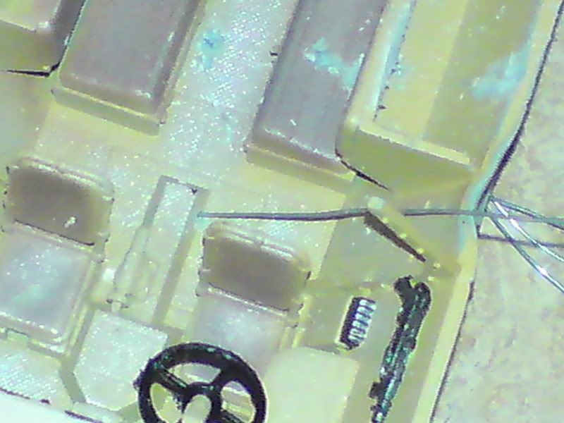

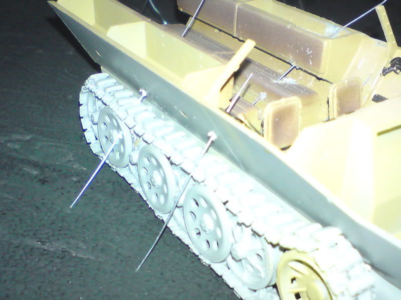

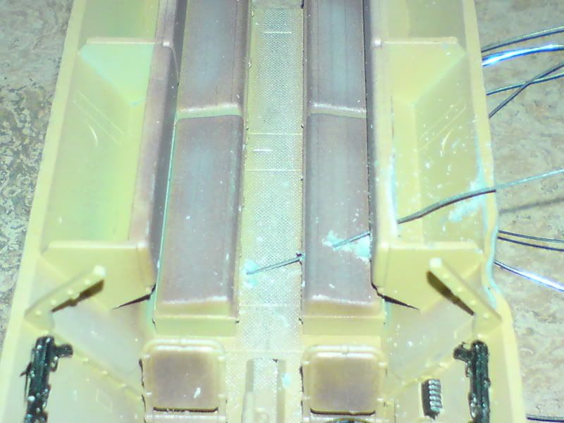

Och så har jag suttit och borrat lite på 251 an , det var ganska skönt att bara sitta och borra medans man t.ex kollar på en film eller något liknade Smile
Så nu har jag tryckt i stål tråd i hålen för att ni ska se dem bättre , men dem är ändå lite svåra att se...
Rolling Eyes
Det här var det jobbigaste hålet för där behövde jag borra igenom '' väggen '' och sedan sätet och sedan golvet...
och så ett som har bara träffat rakt ner i golvet
Och så två stycken som har träffat i '' vägen '' och gått ut på andra sidan ...
Det längst bort har även gått lite igenom bandet och igenom hjulen , det kan vara lite svårt att se på bilden...
Så nu ska jag börja måla lite i '' taket '' och lite annat och sedan börja montera i hopp rästen och maskera
Mad Razz

Inlägg av T-34 i mån apr 27, 2009 4:44 pm
Det här kan nog bli bra Jocke och jag tror inte du behöver vara rädd att det blir för trångt. Jag gillar att trycka ihop mycket på liten yta, det gör att det blir liv i diot och får det inte plats så "häng" halva vagnen utanför basplattan.

Inlägg av Janne.S i mån apr 27, 2009 7:52 pm
Fräckt!!
Ser ut som något från CSI där de markerat kulbanor genom ett mordoffer Razz

Skall bli roligt och se hur dit dio bokstavligen växer fram Jocke. Har ett tips från de dioraman jag gjort ( dock väldigt få) är det gyllene engelska anekdoten man ibland får ha i bakhuvudet..." less is more".
En bra balans mellan mängd och storleken på diot. men samtidigt inte för lite saker, då blir det tråkigt.

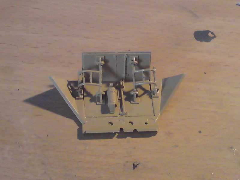

Hejsan !
Jag har orkat göra lite idag , jag har fått i hopp bakre delen och målat klart allt i inredningen , ska bara torrborsta lite och sedan montera i hopp det så är det klart Smile
Och sedan få dit lita annat som ska vara på utsidan vilket jag räknar med att få klart den här veckan så att jag kan måla den i helgen Very Happy
Men här är lite bilder på dagens arbete ( i alla fall förmiddagens Razz )
Bilderna får tala för sej själva

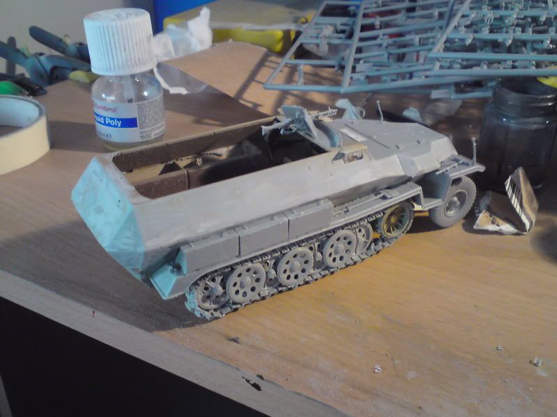

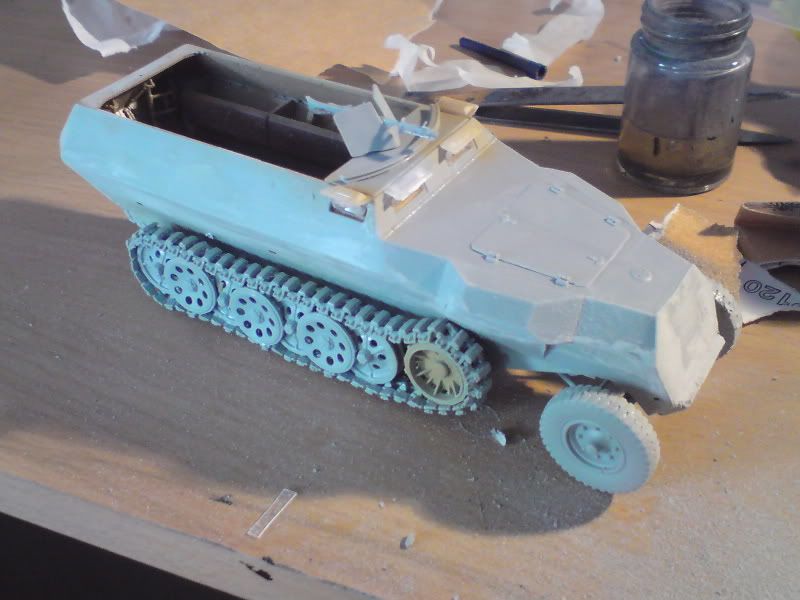

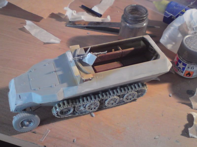

Hejsan ! Very Happy
Nu kommer kvällens uppdatering som är den största hitils Smile

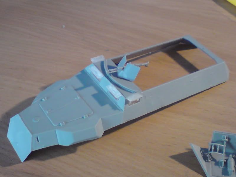

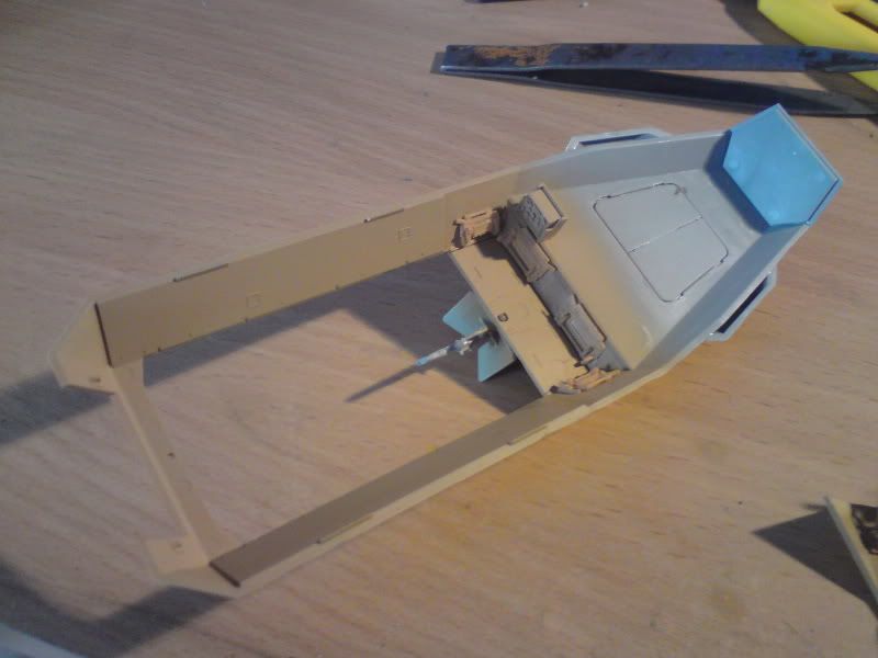

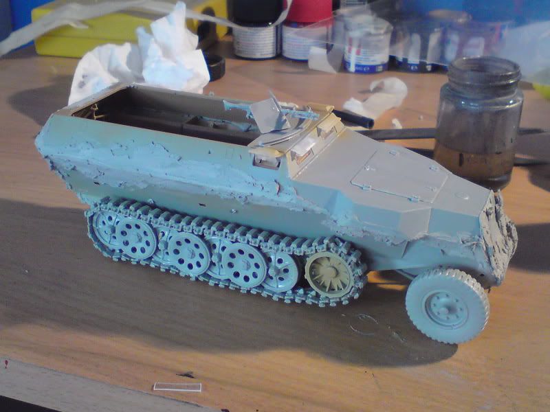

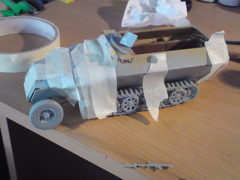

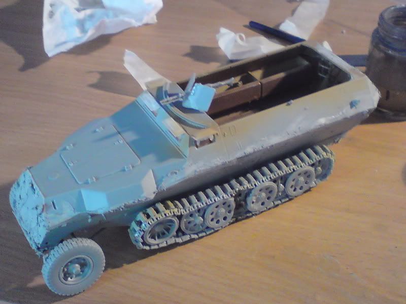

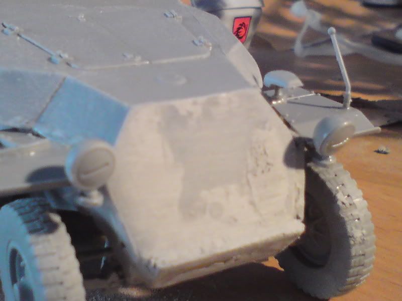

Jag började med att sätta dit över delen som jag behövde ganska mycket tejp till för att den skulle sitta där jag ville att den skulle vara Razz

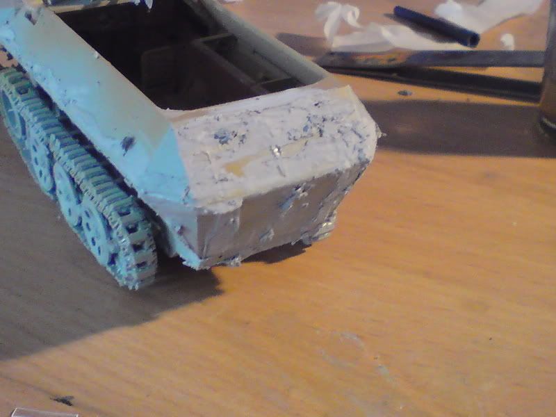

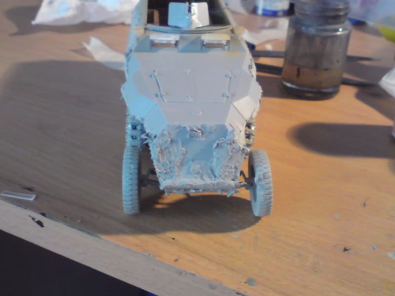

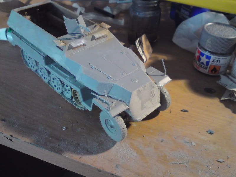

Och efter det så behövde jag spackla MYCKET tack vare mig själv , den här gången kan jag inte skylla på dålig pass form , för den var klockren på den här modellen men jag lyckades att sätta väggarna för långt bak så det passade inte riktigt , om inte den skulle vara en ut slagen så hade jag byggt om det så att det passade men det struntade jag i nu för att den ska ju ligga i ett dika o vara utslagen , med massa snö på...
Och sedan så fick jag slipa , vilket gick ganska fort den här gången...
men jag gjorde det inte så noga som om jag skulle bygga en bil eller ett flygplan som det ska vara jämnare yta på...

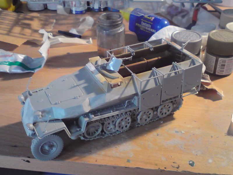

Och sedan fick jag på skärmarna...
Och lycktorna som jag satt dit snett med flit för att det ska se ut som om dem har tagit en liten smäll efter att den välte ner i diket

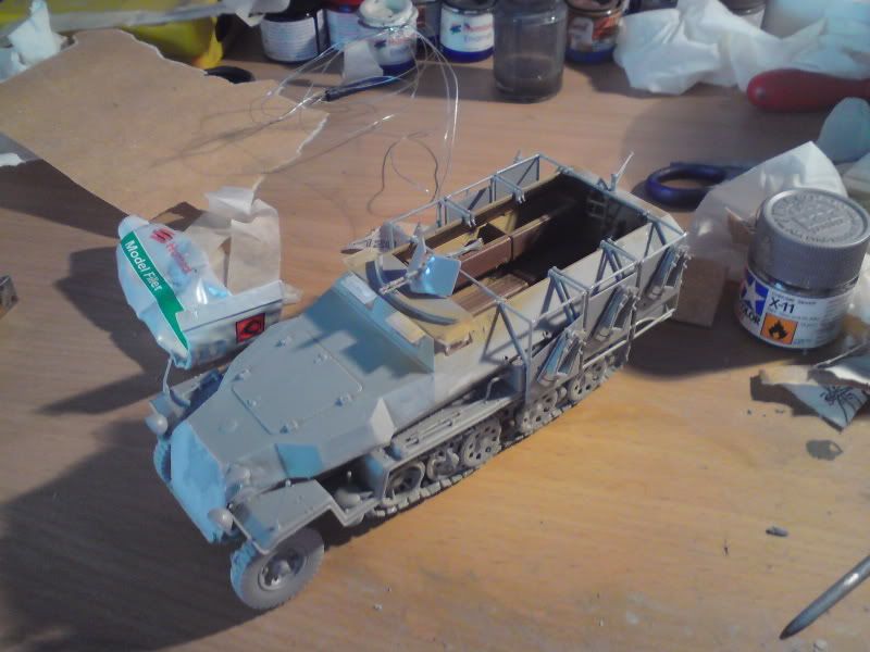

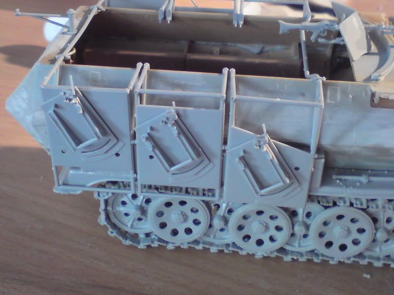

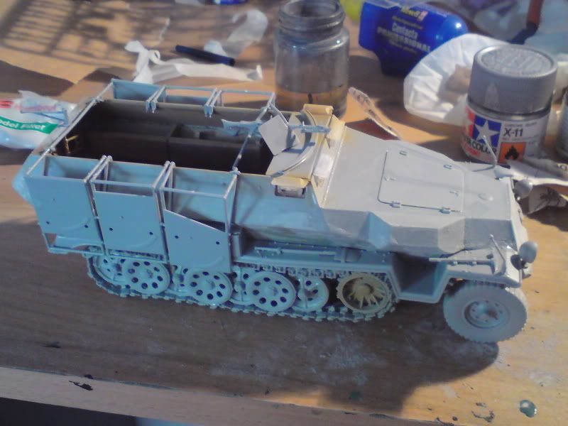

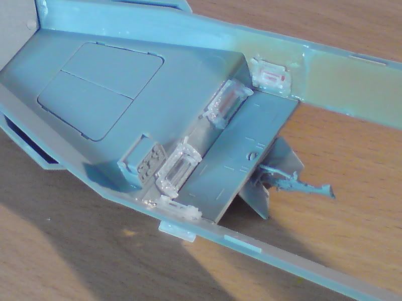

Och sedan började jag på fästena till wurfrahmenrna
Och så dem färdiga fästena som är i stängt läge , för att jag är lite lat och orkar inte göra skadorna på wurfrahmenrna Razz
Och så har jag gjort hål i övre delen av den och så har jag tryckt i ståltråd där med så att ni ska se bättre
Och till slut en bild på den färdig byggda 251 an ! Very Happy
Så nu behöver jag bara säga 5 ord , den är klar för målning ! cheers

Wow, gäller att ha spackelspaden nära till hands ibland Very Happy
Artar sig riktigt bra det där ju cheers
Inlägg av JOooCKE i ons apr 29, 2009 6:01 am
Tack Janne Smile
Jo ibland behöver man ha spckelspaden ganska mycket Razz

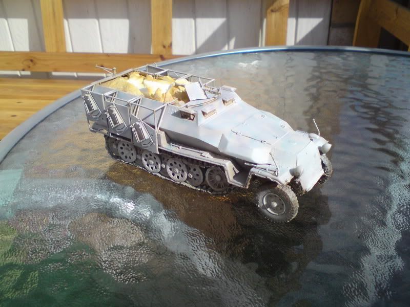

Inlägg av JOooCKE i ons apr 29, 2009 8:42 am

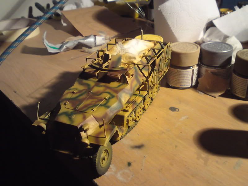

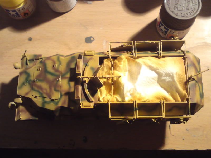

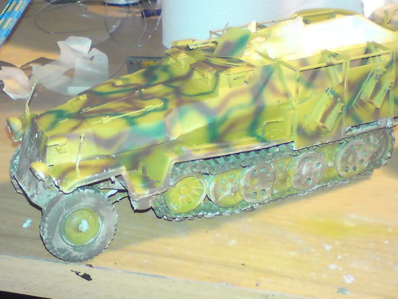

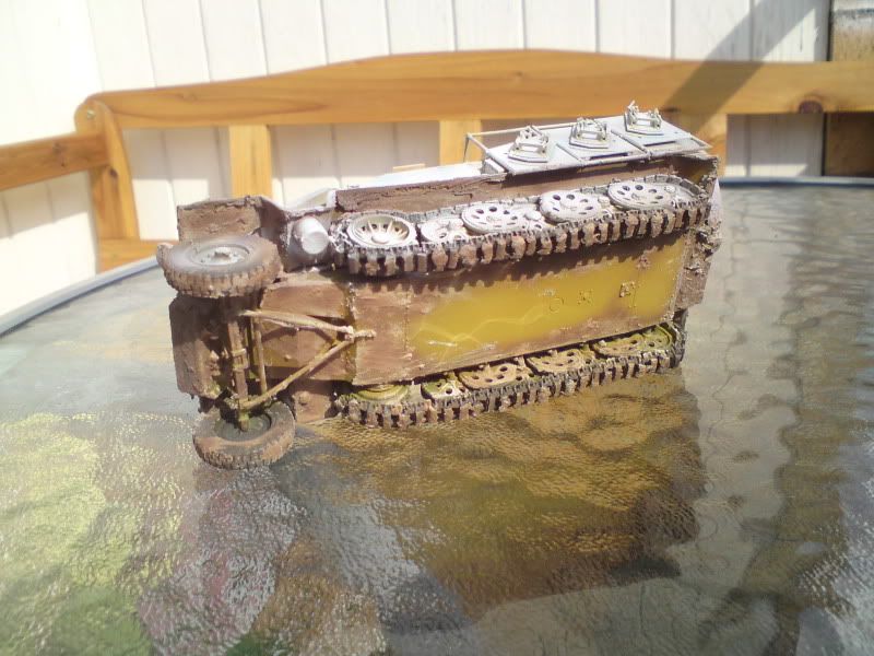

Hejsan ! Smile
Nu kommer den ( vad jag tror ) sista uppdateringen innan den här är klar ! Very Happy

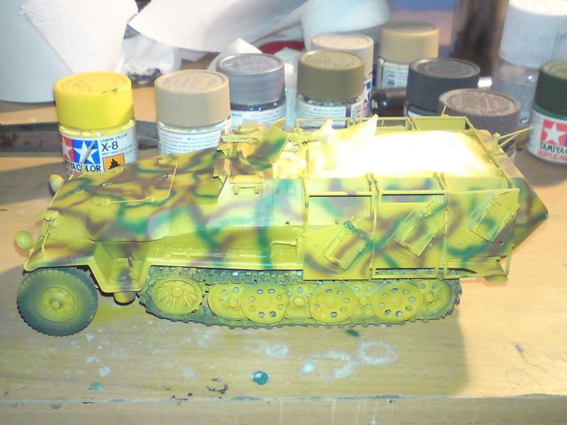

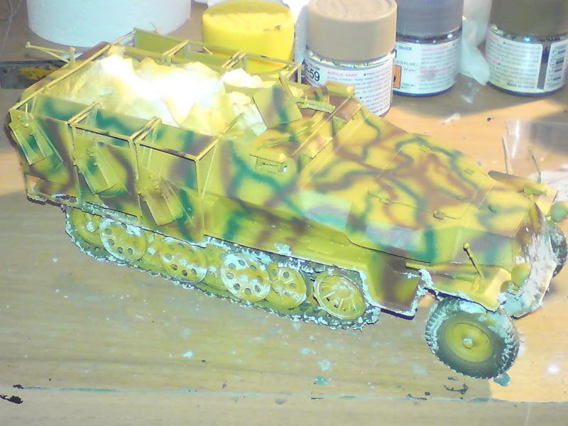

I går kväll så satte jag mig och målade i ca 15 - 20 min och efter det så såg det ut så här .
Lite små roligt camo Razz Ser lite udda ut men det var kul att göra det Smile

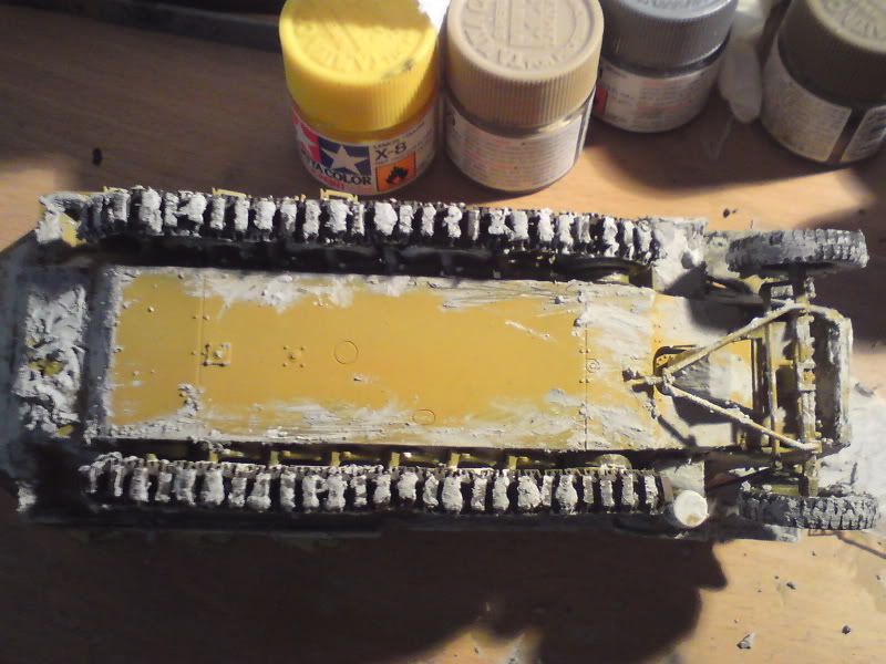

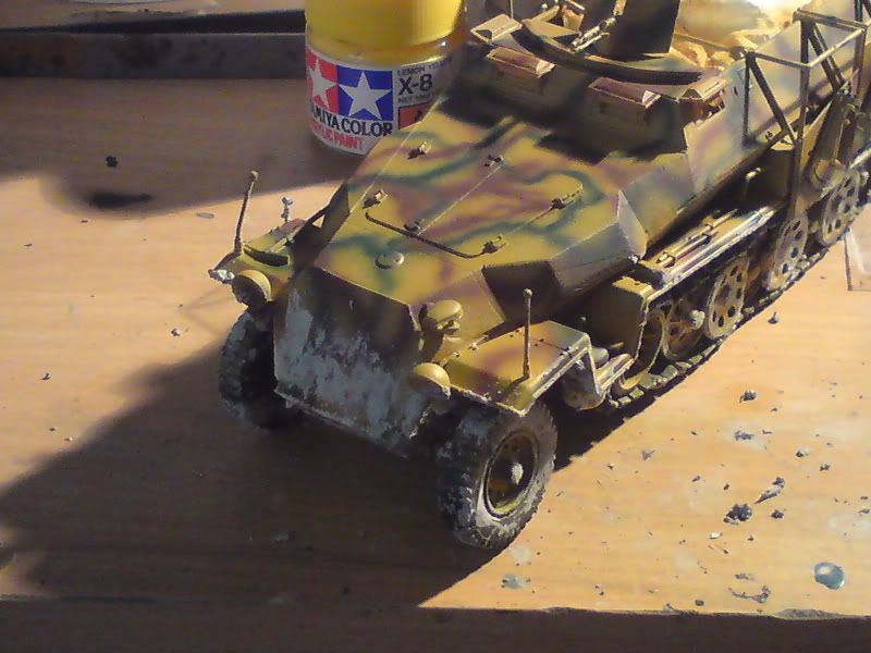

Och så fick den torka under natten och nu på morgonen så kletade jag på lite spackel blandat med allt möjligt Razz
Och sedan , ca 30 min efter det så målade jag det i en brun blandning...
Det syns inte så bra , men på sidorna så målade jag inte så mycket för att det ska på senare , jag målade mer på undersidan...
Och så för ca 20 min sen så blåste jag på ett ganska tunt lager vitt på den för det ska ju vara ett vinter dio så det ska föreställa att dem har målat över cammot med vitt men det har inte täckt helt så cammot lyser igenom lite Smile
Så nu är det bara lite detalj målning och sedan vädring !
Mvh Jocke

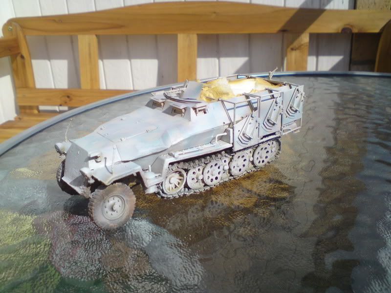

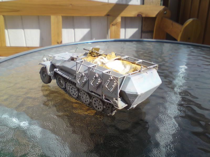

Inlägg av JOooCKE i ons apr 29, 2009 10:07 am
Nu är den färdig !
Finns i bildrutan
Inlägg av johan r i ons apr 29, 2009 10:50 am
Vilket tempo Shocked
Gott jobbat, nu är det bara resten av diot kvar.
