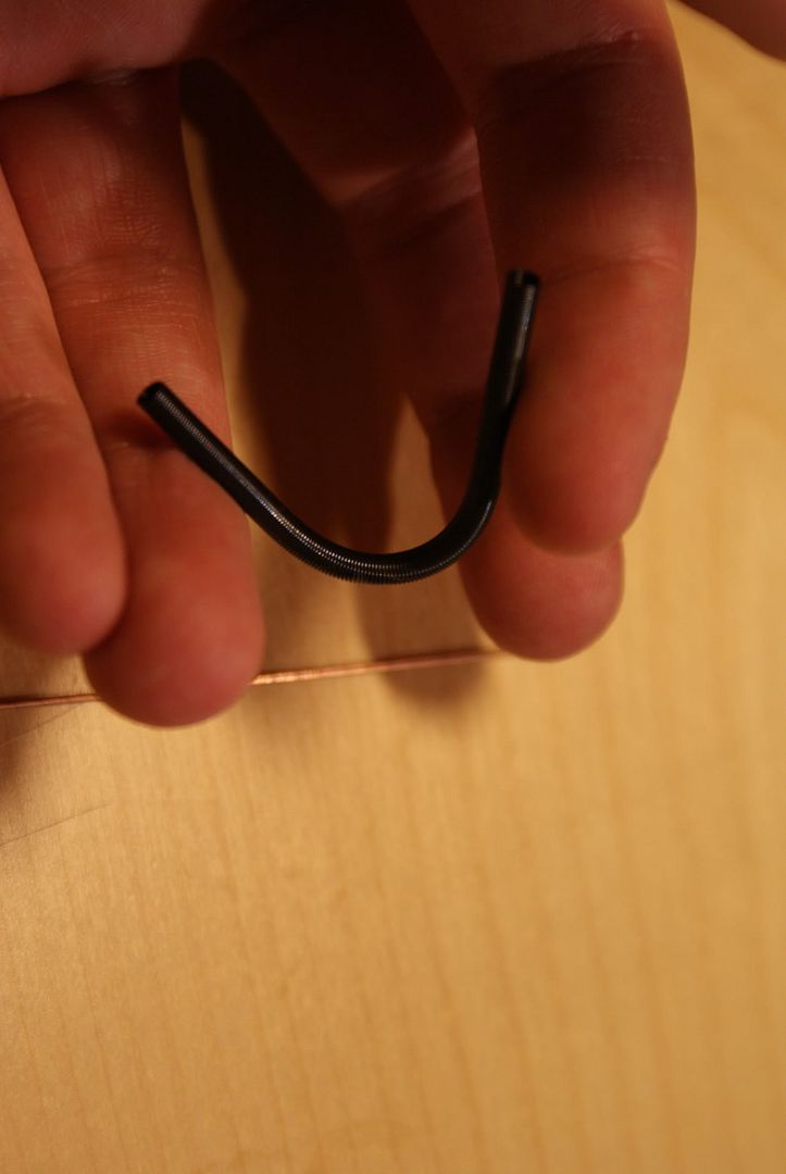

Här är något för er som vill göra böjda rör, air-hoses eller slangar som ökar detaljgraden istället för de små, klena gjutna rör som kommer med i diverse kits. Dragon's m1a1 är ett skräckexempel.

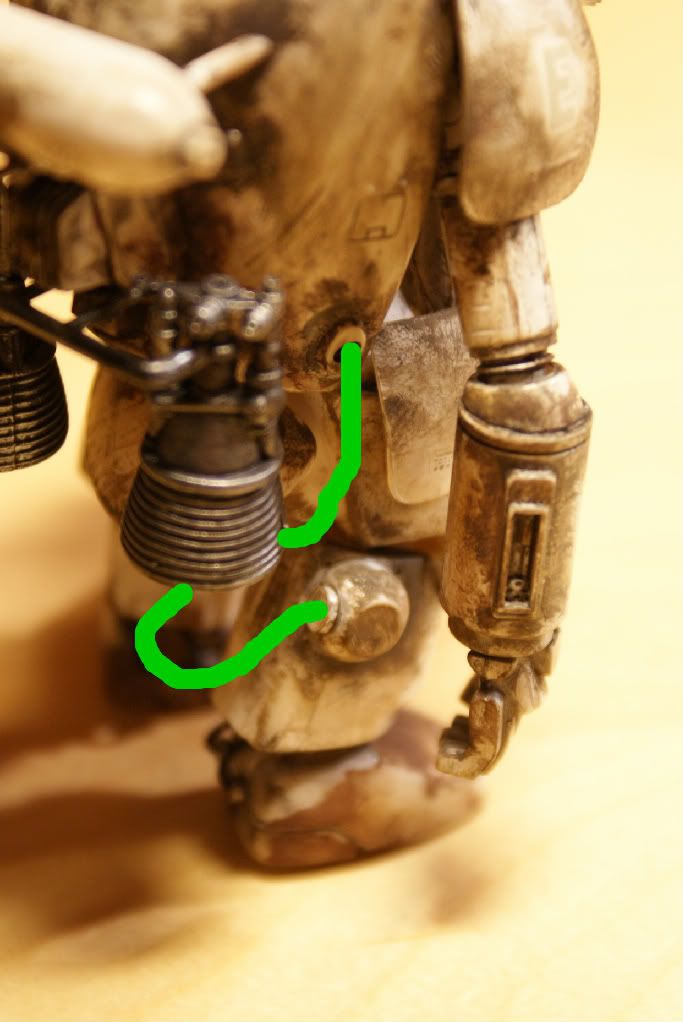

Såhär är tanken att det skall se ut. En stor slang, möjligen någon sort av lufttrycks slang för de inre motorerna som driver armar o ben, och denna skall vara tjock, stor men samtidigt väldigt böjd för att få den där tunga och rigida intrycket.

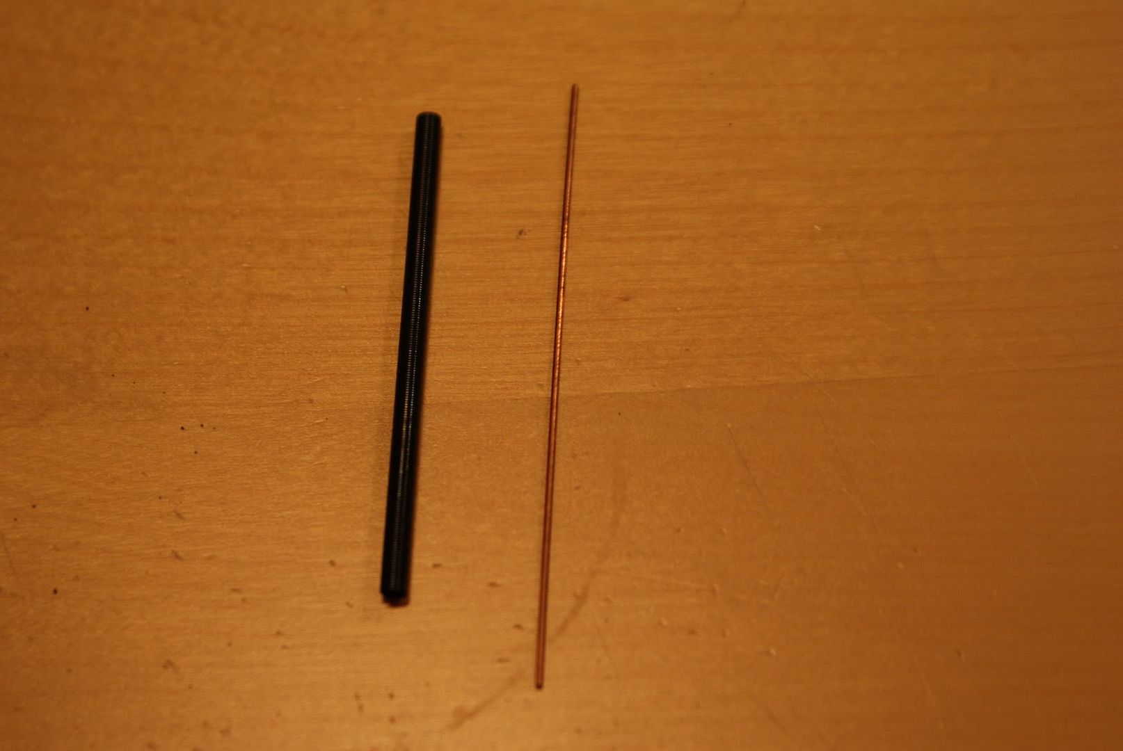

Det svarta är en fjäder med Diameter på 4mm och extremt tät mellan ringarna. Perfekt för att kunna böja den utan att det glipar mellan ringarna.

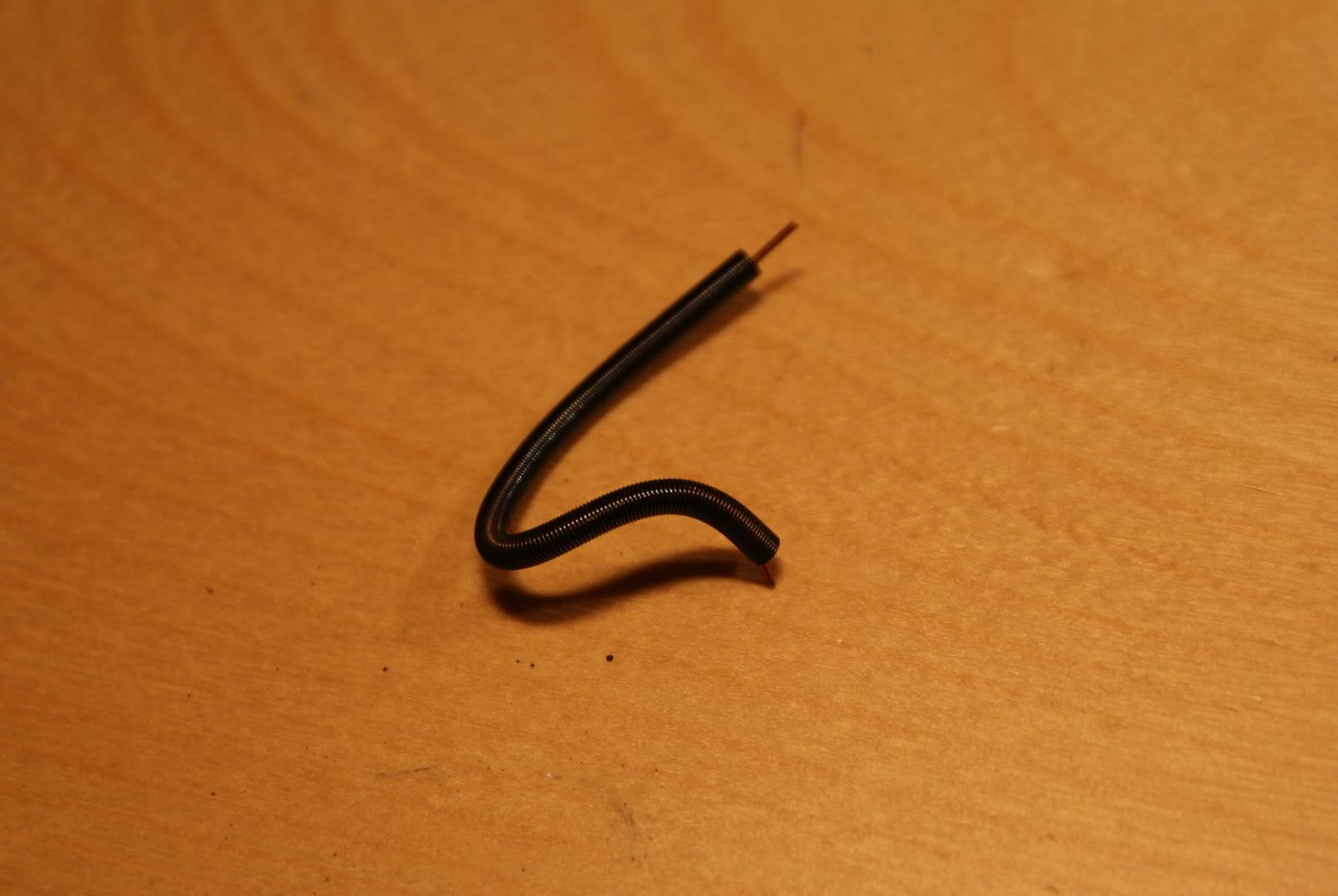

För att hålla den på plats, hålla formen och ett sätt att fästa själva fjädern i modellen är en koppartråd. Själva fjädern håller inte formen av sig själv och kommer garanterat att smätta iväg om man försöker limma den rakt på modellen. Trä då koppartråden in i fjädern....håll kvar den inuti den och böj.....sedan har du fjädern i den form du vill ha. Enkelt som sjutton!

Najs!
Gitarrsträngar har jag sett en del använda åsså
