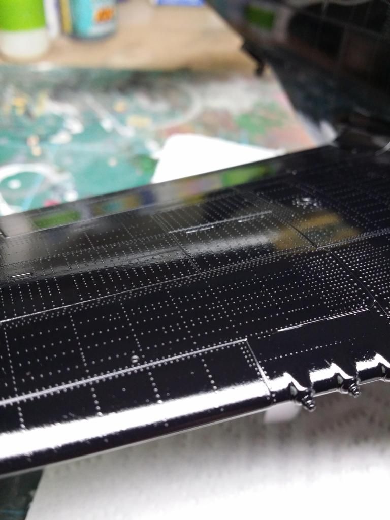

Köpte Vinyl masker från Maketar , fungerar klockrent, sen att resultatet inte vart som planerat är nog SBS faktorn :/

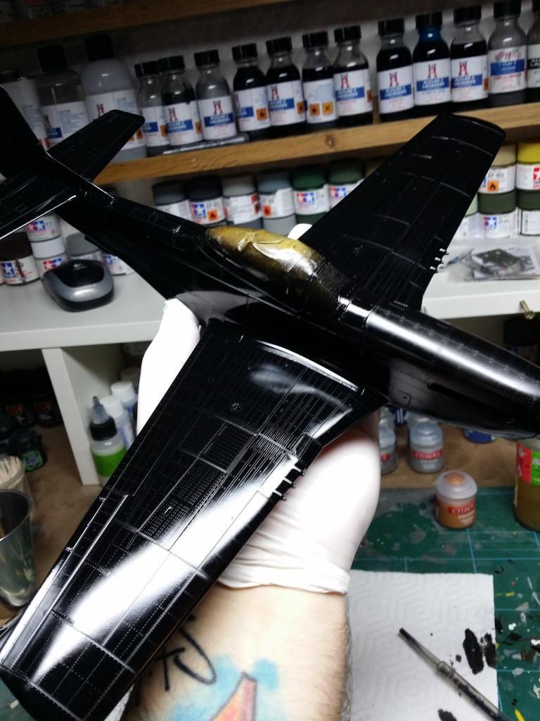

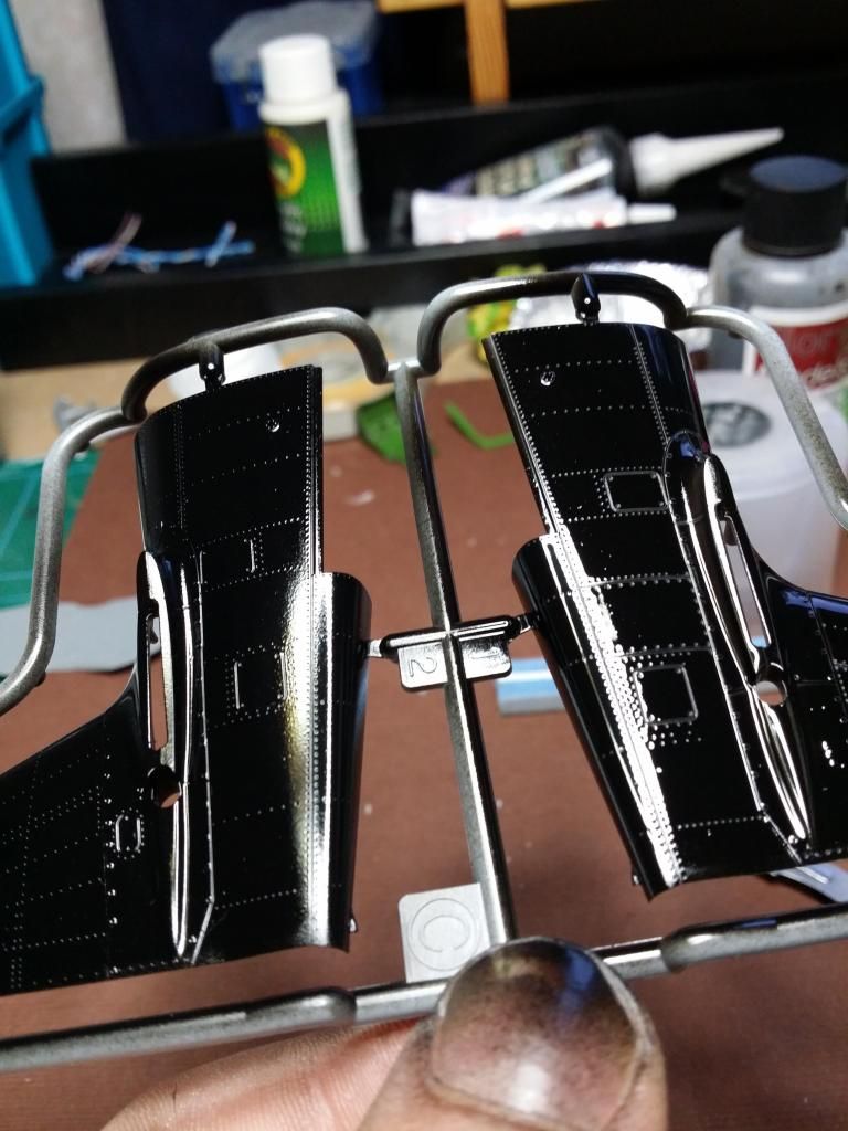

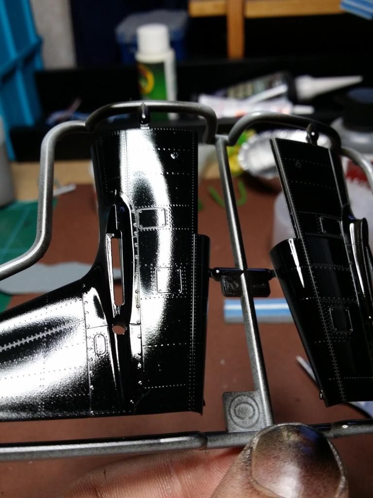

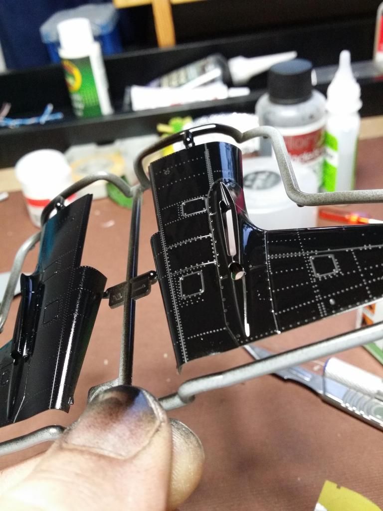

Körde ett test för att se hur man ska lyckas få till en snygg och jämn blank svart, mitt recept till framgång är: Tamiya X-1 + Laquer thinner + retarder.
Till Vänster(2)utan retarder och till höger(1) med. Bilden ljuger aningen, på den vänstra kan man se orange peel, men i verkligheten är den inte lika markant utan ytan är riktigt jämn å fin.
Den högra är dock onekligen jämnare.

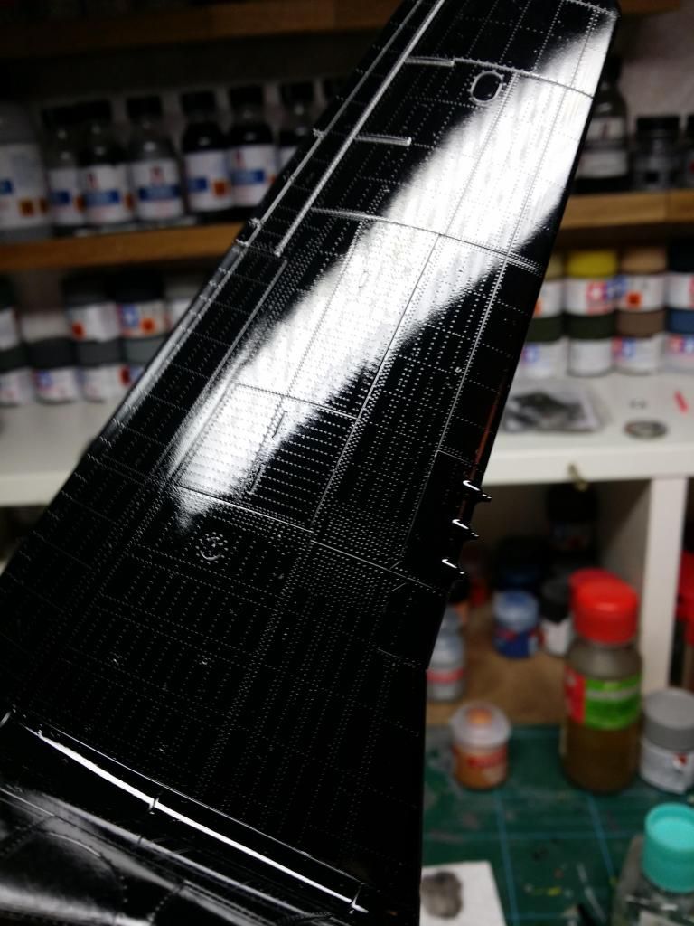

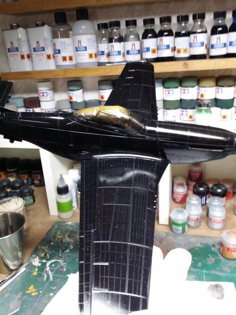

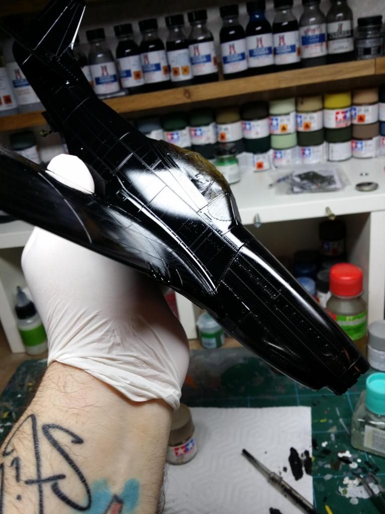

Fick till den svarta rätt bra måste jag säga, testade en hel del på olika skrot bitar innan jag gick lös på mustangen och har kommit fram till följande: Tamiya X1 + Tamiya laquer + retarder + vattenbad så att färgen blir varm ger det bästa resultatet enligt mig.

Tack tack, nja inget utav det..utan det blank svarta är till för att framhäva den polerade aluminium ytan. Om man skulle ha en matt svart eller ingen primer alls så skulle aluminium färgen se helt annorlunda ut, inte lika glansig osv.
Nä, det syns inte på bild för att den inte är med på bild  geek den är på andra sidan. Dom som syns är någorlunda ok..

Nu är ju detta en väldigt liten bild, men man ser hur ytan blir med retarder.
