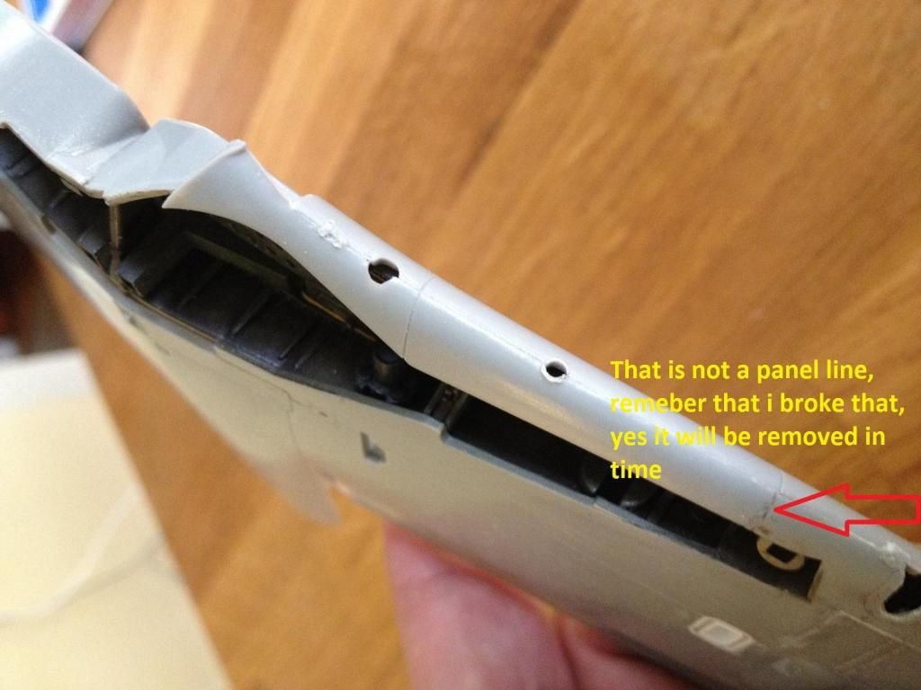

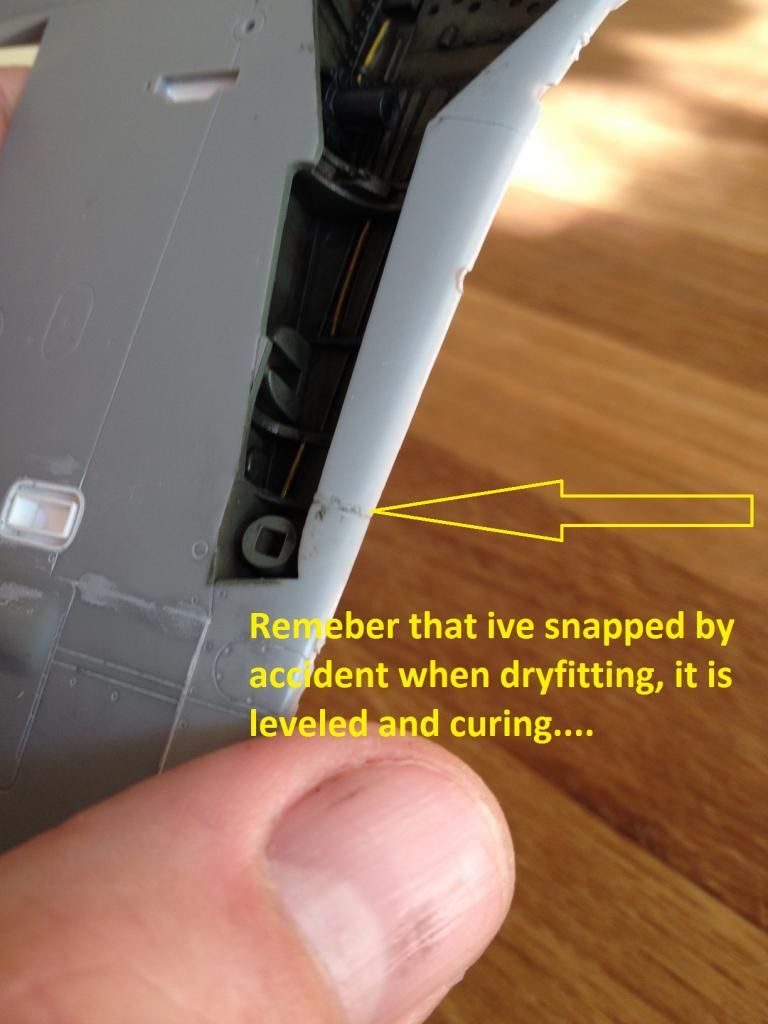

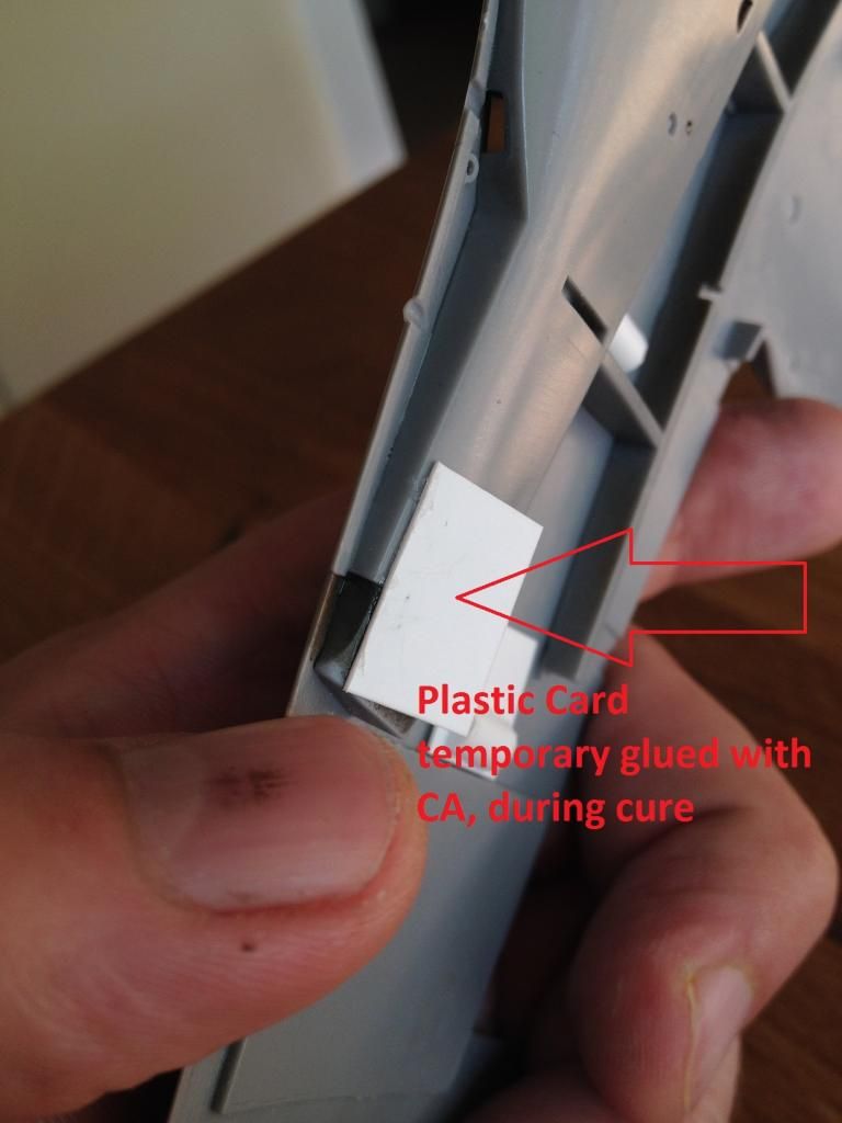

More things done...
(körde en cut and paste från min LSP tråd, orkade inte skriva på svenska.... What a Face ska bättra mig)
Making shure it is leveled while curing, plastic card and CA glue, it will be removed, but this is very effective way of repairing parts that easily can twist/level off while curing, since the plastich can re set itself while curing, and we dont want that to happen
Dryfitting that center panel over the wheelbay, yep tight and nice...almost tamiya fit, the key with this Hasegawa kit is, dry fit, dryfit more, dryfit once more, then glue.... Wink
/Mal

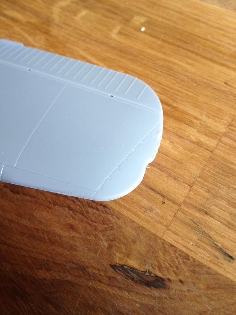

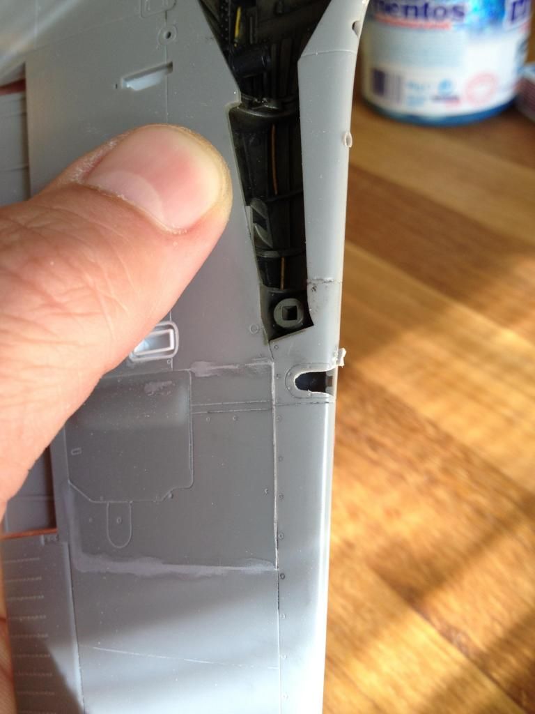

Inlägg av Mal i tor aug 21 2014, 15:49
Allright......
Mal Is Back In Business......
Nu vingar......
samma sak med denna som min förra FW190...nu är båda vingarna off om man går efter Hasegawa Way.....1mm fel...kapa bort dem styrpinnarna  What a Face
Samt kapat upp hålen för MK108ornas foder.....ska dit plastic card rör, sen ska MK kulsprutorna in i dem, men senare, fixa jucklona först, easy peasy Wink.....
Japp....Mals Way Far Better Wink .....
Som några vet så använder jag inga klämmor eller tvingar när jag limmar, ser till att ha rena limytor (maskar av dem tom), så hugger limmet mkt bättre, sen pressar hårt det bubblar fint, blir en solid fog av plast samt galet starkt, samt slipper spackel, lite behövs, men mkt sparsamt, undviker spackel så mkt som möjligt om man kan Wink.....
