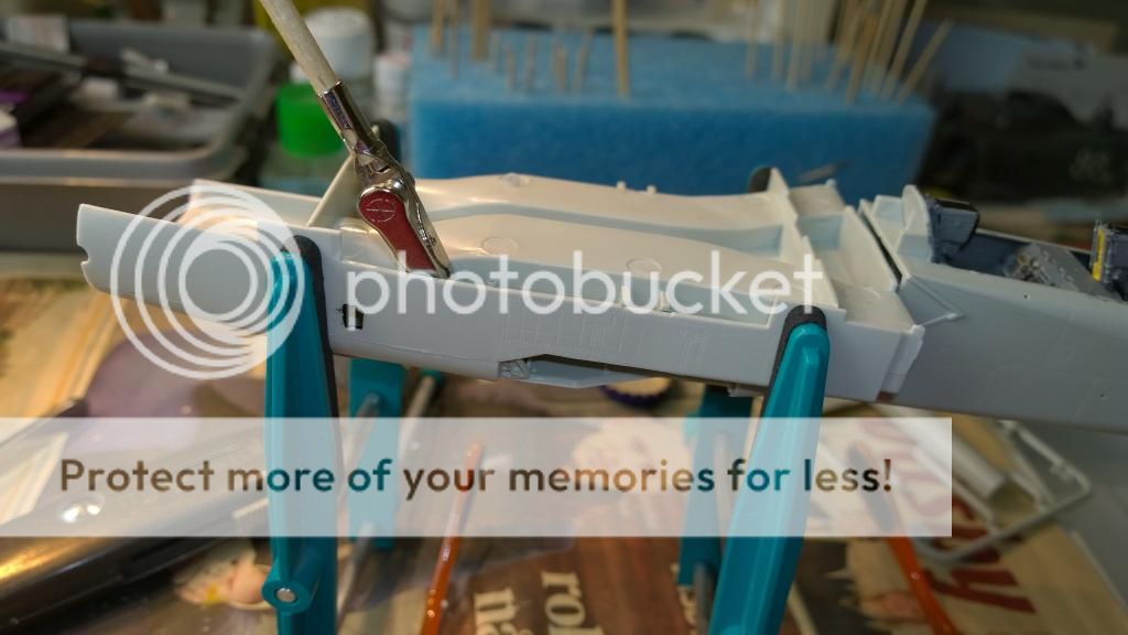

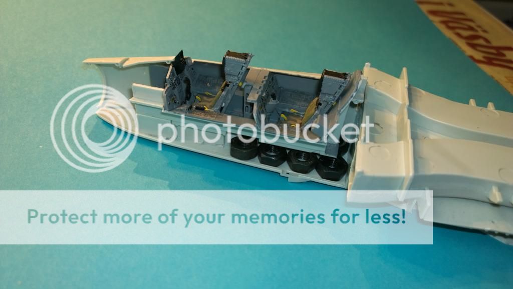

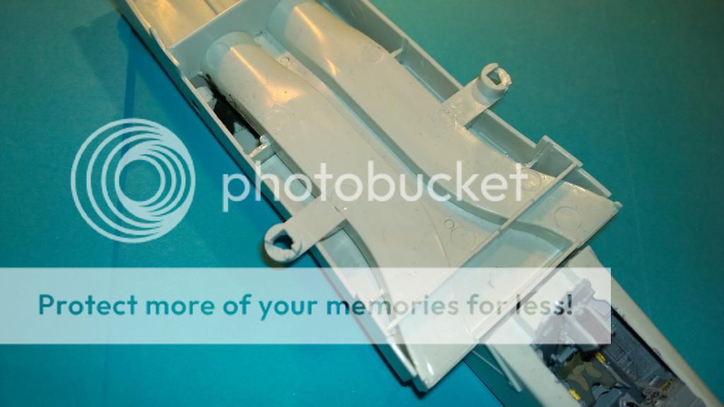

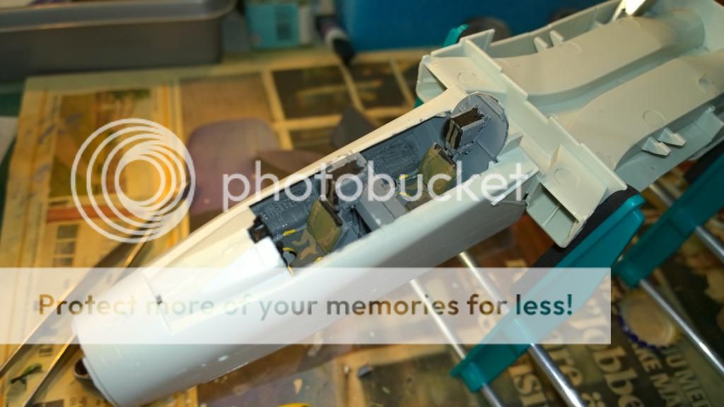

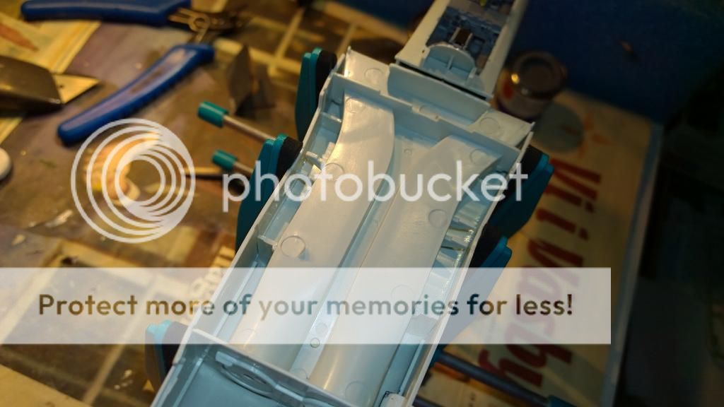

Under förra veckan kunde jag dock få cockpit på plats.
Enligt ritningen ska det vara minst 40g nosvikt.
Jag använder muttrar.
Och det gott om plats.

40 g nosvikt??
låter som det kan vara en idé med metallställ...

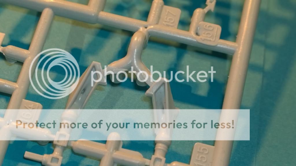

Huvudstället har ett snabla sjunkhål på ett ganska svår arbetat ställe dessutom.
Bildbevis kommer senare.

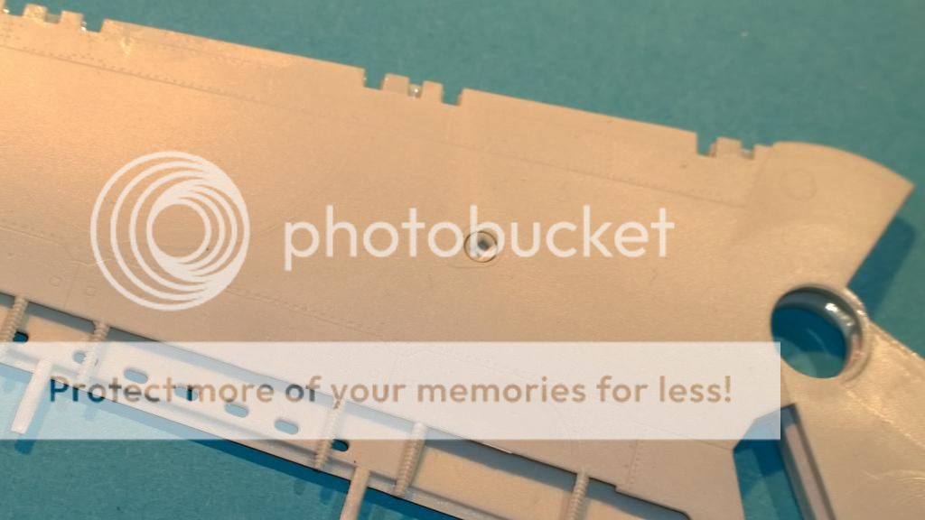

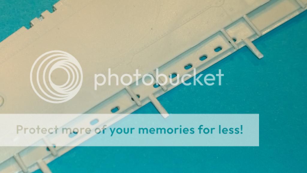

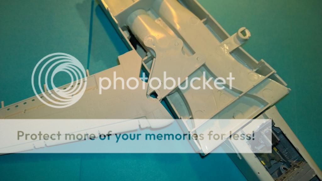

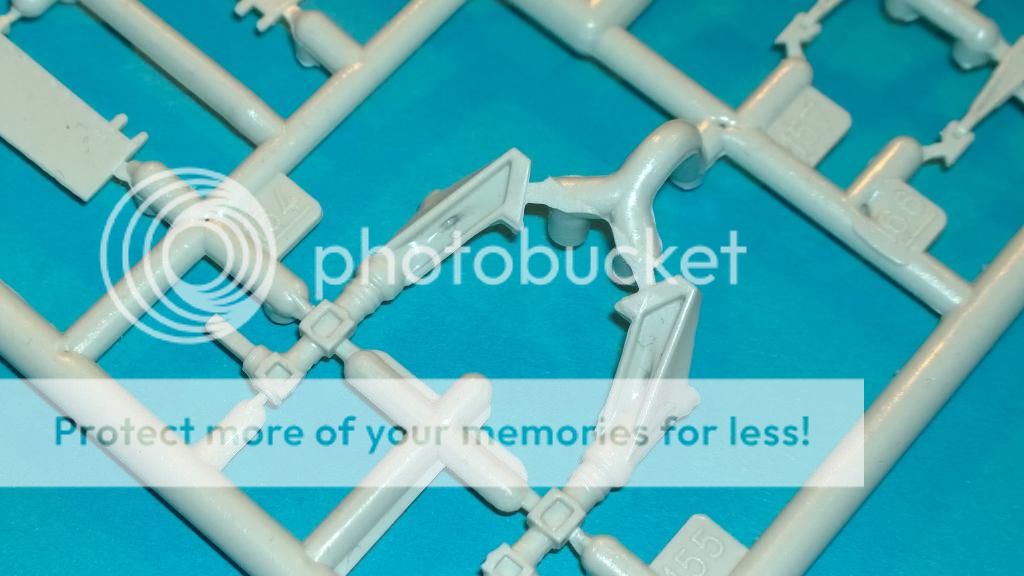

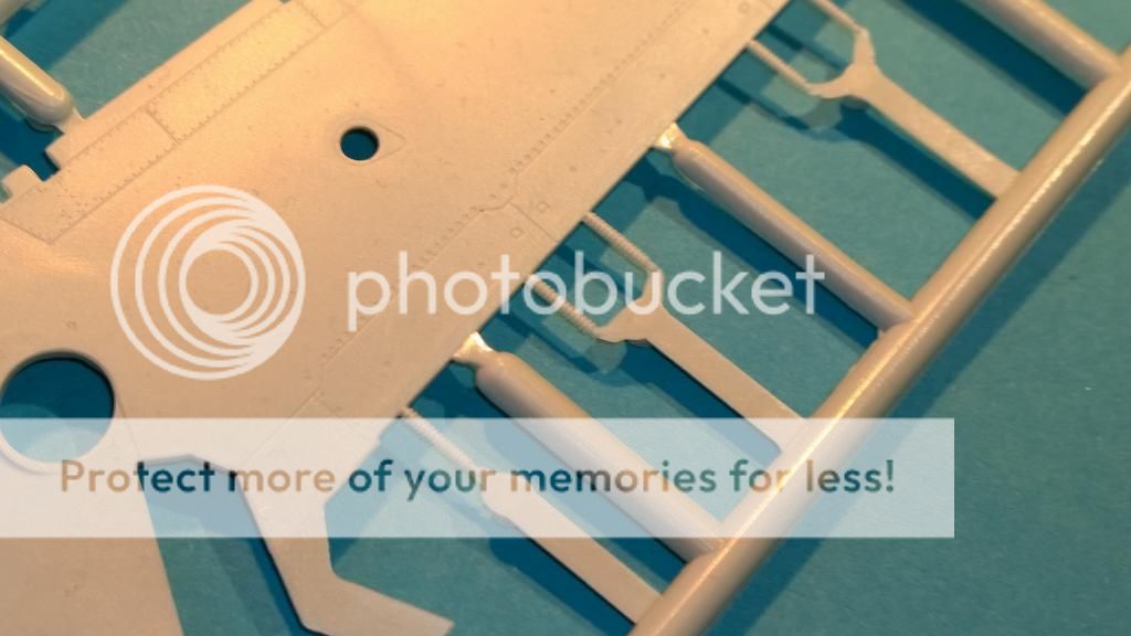

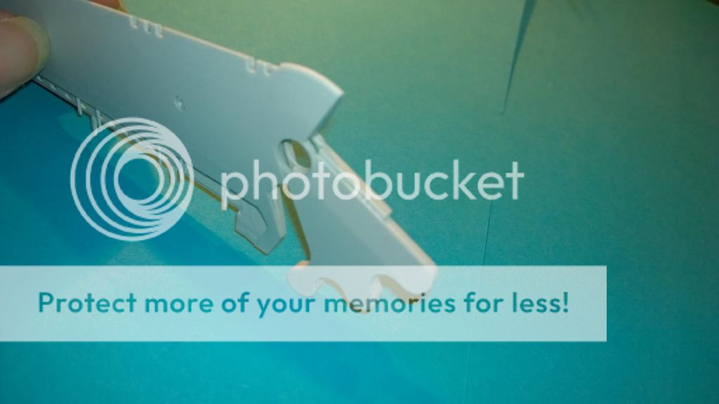

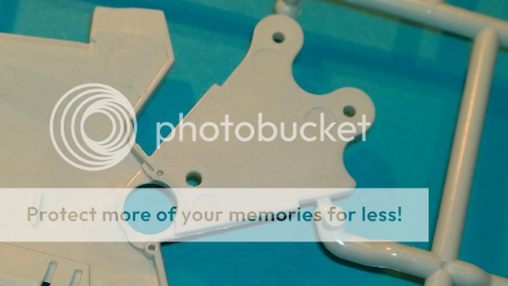

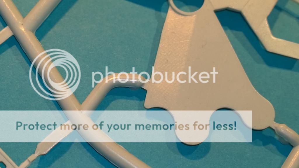

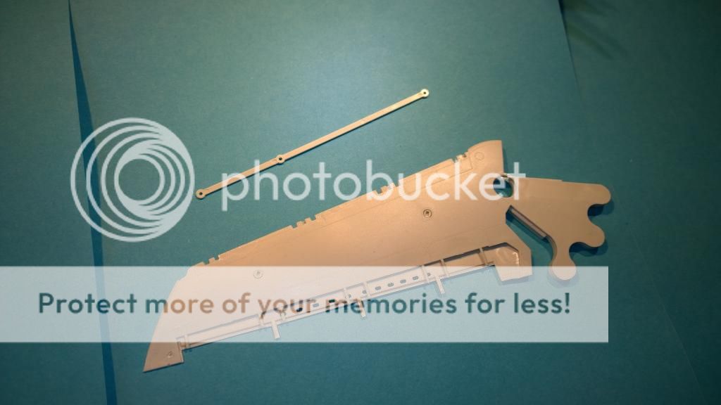

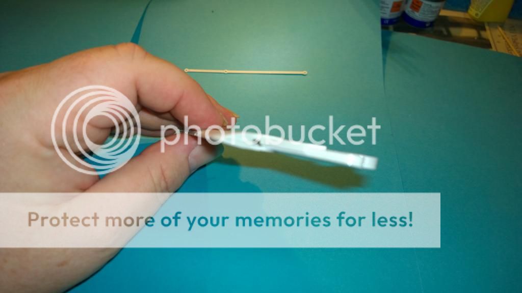

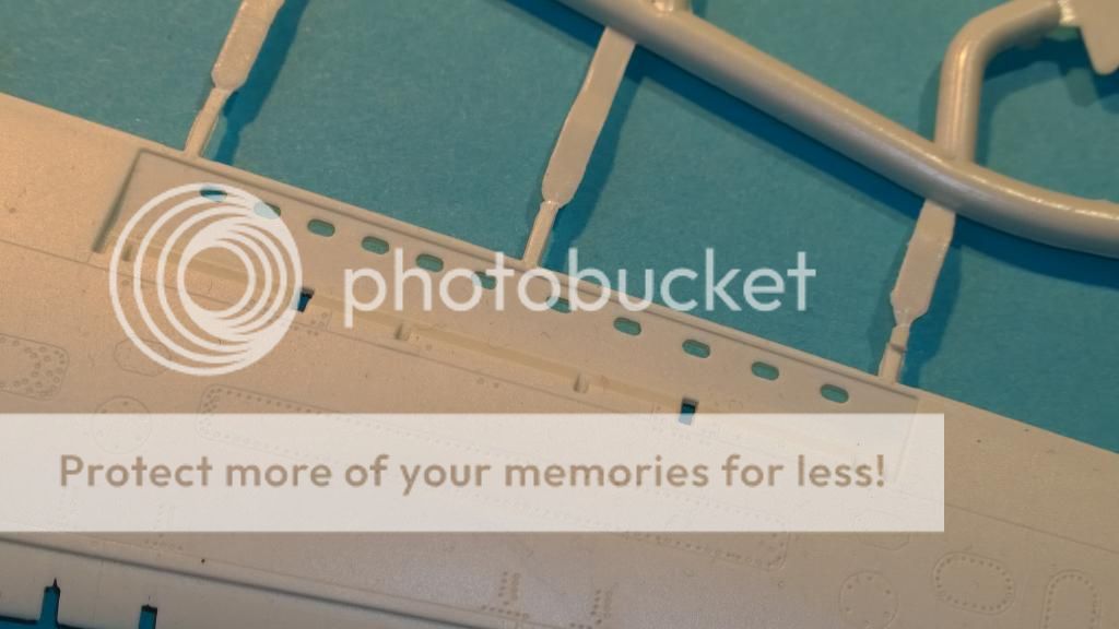

Här kommer några bilder på vingarna.
Vingen går att bygga med rörliga pyloner,men det struntar jag i.
Med flapsen nere går inte vingen att fälla bakåt ändå.
Fästpunkterna för pylonerna kommer jag att limma fast när vingen sitter i rätt läge.
En är klar och den andra sitter fortfarande kvar i gjutramen.
Vad jag märkte var att det är väldigt lätt att skada delarna till flapsen.
Man får lämna en bit gjutstam kvar när man skär loss vingdelarna.
Sen behövde jag slipa lätt över alla limytor för attfå en bra fog.
Mitt ex har en del flash här och där som är i vägen.
Jag tror ni förstår av bilderna.
Infästningsdelarna för vingarna är felnumrerade i ritningen.
Höger och vänster har blivit omkastade.
Men är gjuta så de bara passar på rätt ställe.

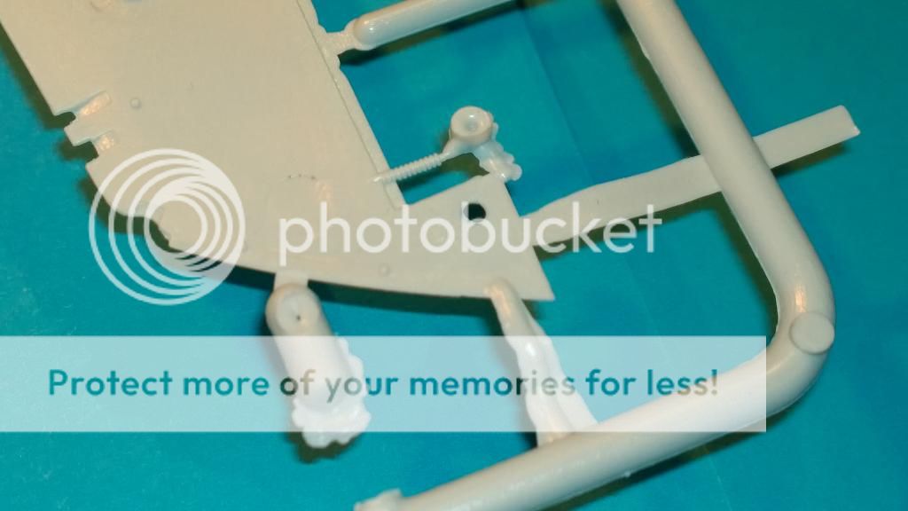

Och så till fadäsen med landningsstället.
Det blir inte lätt att fylla, slipa och få detta snyggt.
