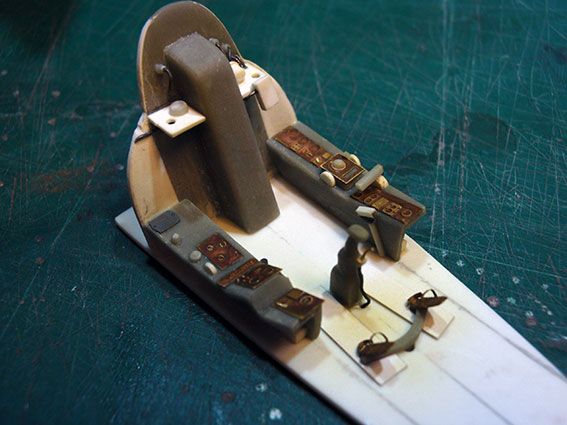

Inlägg av Henrik Bergman i tor jul 17 2014, 11:22
Matte, skicka din adress på PM så kommer något på posten.
Jag tror knappast denna är lättare än Academy´s Hunter, men jag har inte sett Maestros Hunter byggd.
Det blev en liten utmaning för mig.
Jag måste erkänna att det är en oerhört bra passform på delarna som finns med.
Visst finns det felaktigheter på modellen, som måste rättas till, och den kommer aldrig bli så fint detaljerad som en injektionsgjuten modell.
Nåväl, nu till bygget.

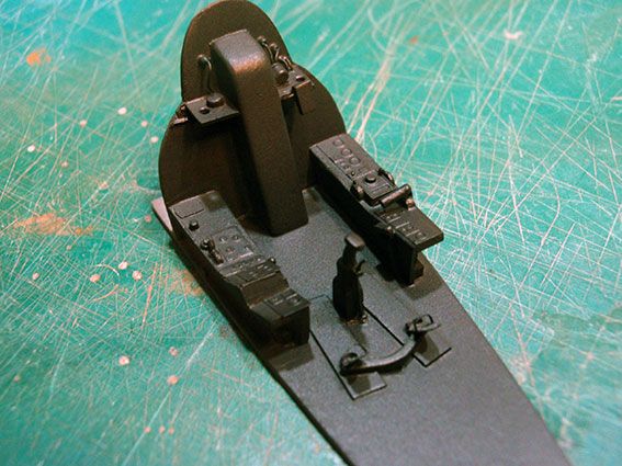

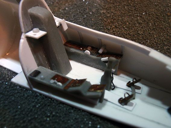

Jag har lagt några kvällar på cockpit, som nu börjar se betydligt bättre ut.
Jag skall försöka peta in lite mer delar  Very Happy
Cockpit:en är bara provmonterad i kroppshalvan.

Inlägg av Henrik Bergman i lör jul 19 2014, 18:15
Hej där i värmen!

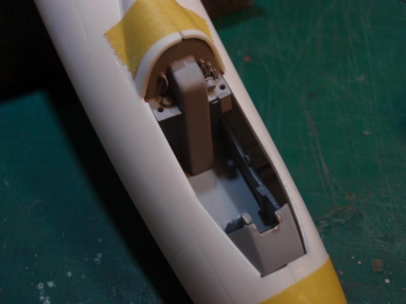

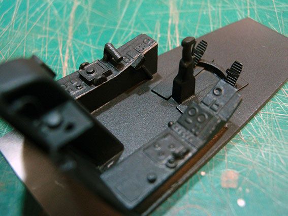

En liten uppdatering på Hunter fronten.

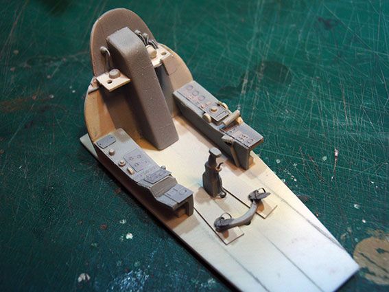

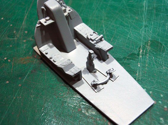

Började med en 2-komp ets-primer (Metaflex), som används på flygplan idag. Detta för att färgen skall fästa ordentligt på fotoetsen.
Det är den svagt gula färgen som syns.
Därefter lade jag ett tunt lager resin-primer på väl valda delar.
Jag avslutade grundmålningen med ett lager Gunze 1000, på sprayburk.
Detta fyller ut de sista ojämnheterna, och ger en slät och fin yta att måla på.

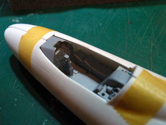

Passade även på att göra en sista provmontering av cockpit.
Behöver nog göra lite småjusteringar.
Efter justering, målades allt svart (Gunze tire black).
Nu återstår att pocka fram detaljer med lite färg och dekaler.
Vi får se hur det blir.

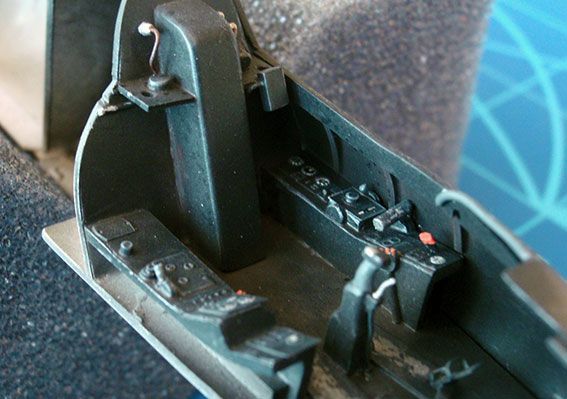

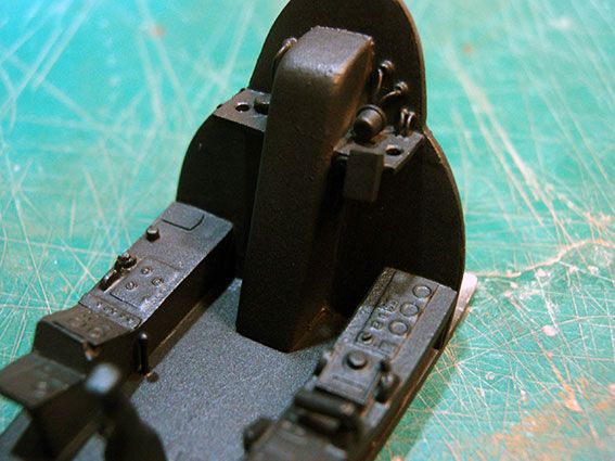

Inlägg av Henrik Bergman i mån jul 21 2014, 18:04
Då har mina beställda delar, dykt upp.
Ikväll hoppas jag slutföra cockpit, och eventuellt limma ihop kroppshalvorna.

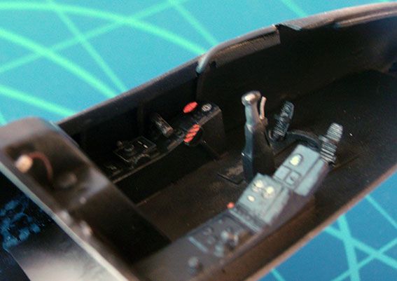

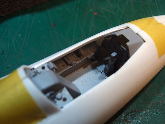

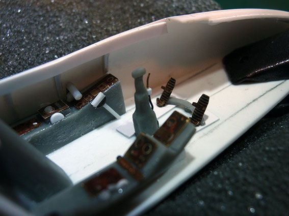

Cockpit:en är limmad i ena kroppshalvan. Instrumentbräda och sikte saknas fortfarande.
Jag var lite osäker på, vilken färg samtliga nödreglage skulle ha.
När man Googlar lite, så hittar man många bilder, där de är gula. I Hall/Widfeldt bok om Huntern, så finns det en bild, där de är röda.
Jag kontaktade då Åke Hall, som kunde meddela att samtliga nödreglage i Huntern är orange.
Sagt och gjort, så fick det bli. Tyvärr ser reglagen röda ut på mina bilder, men de är orange.  Razz

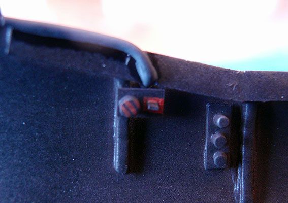

Chippat lite med hjälp av AK chipping.
Avslutat med Warpig´s pigment.
Det är inte lätt att vädra en kolgruva.

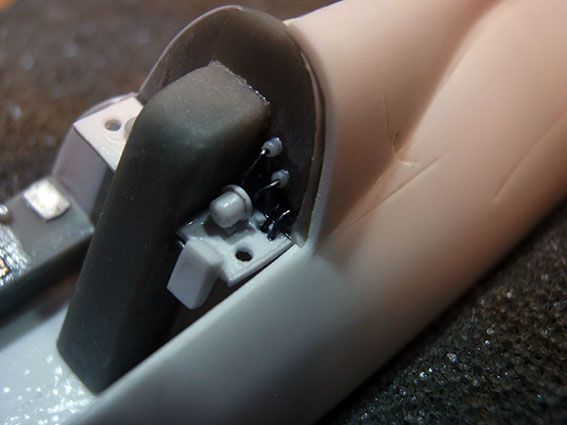

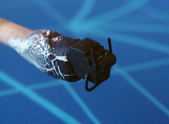

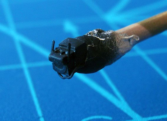

Siktet var alldeles för stort, så det fick slipas ner, kraftigt.
Kompletterade med stag för siktesglaset och lite blytråd, som kabel.
Lite mer plock, sen är det klart.
Tills nästa gång....
