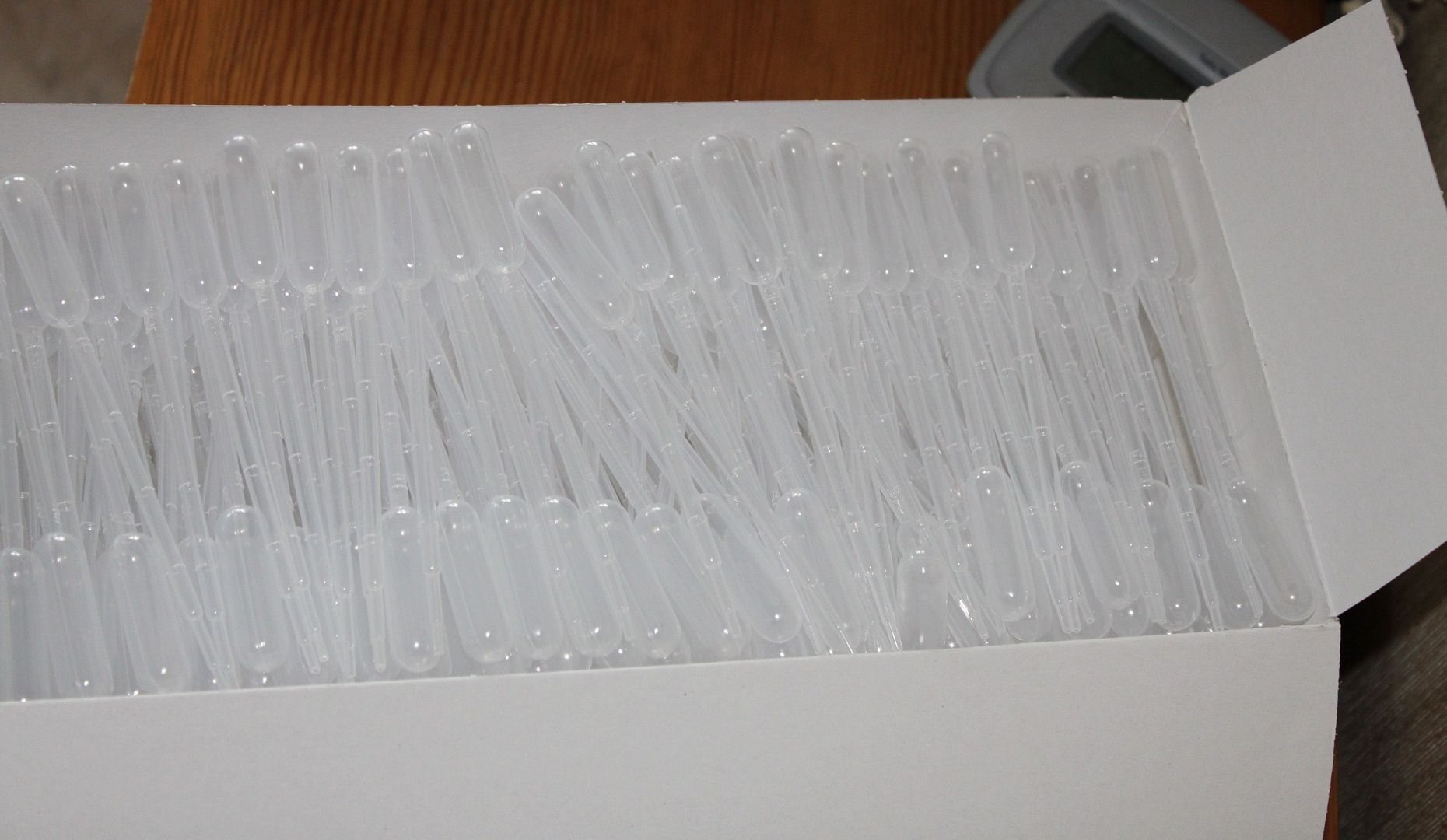

För att dra upp, eller blanda färg, använder jag sådana här laboratorie-pipetter;
Jag köper dem från en firma i Tyskland, knappt 500:- för två sådana här lådor med 500st. i varje, inklusive frakt.
Samma som man köper hos Panduro, men de tar 25:- för 5st, hutlöst!
Pipetterna har jag använt i snart fyra år och har ännu inte gjort slut på första lådan!
De tål att användas många gånger, även med "heta" lösningar som; Lacknafta, Etylacetat, Standardförtunning etc.

Bra råd med pipetterna! 25kr för 5 är ju helt galet! e kostar inte många ören att tillverka..
