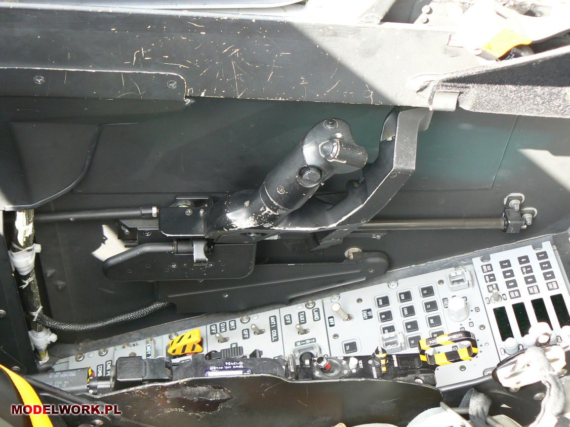

@Janne.S skrev:Spännande! men jag måste påpeka att sidorna i cockpit också är grå men det fixar du på nolltid Smile
Hej Janne
Har du några bilder som visar på att sidopanelerna är gråa?
För alla mina cockpit referensbilder, både från böcker och nätet likaså, visar på svart sidor.
Visst, dom flesta bilderna är väl på tjeckiska individer, men då dom ju är hyrda från flygvapnet så jag ser ingen anledning att tro att det skulle skilja sig från dom svenska maskinerna.
/Johan

Nu blev jag osäker....Har alltid tänkt på dom dom att de står i skugga. ..
Ska rota i mina (Eriks) referensliteratur....
Sv: JAS 39C Gripen 1/48
Inlägg av Janne.S i ons jul 23 2014, 12:31
Helt riktigt å fel av mig..... heh, jag förutsatte att de var grå så ögat såg bara grått Razz
Tänk vad man missar om man inte har ögonen på skaft, när man är inställd att titta på detaljerna så glömmer man de stora sakerna Razz

Ingen fara Janne. Men du fick mig att bli lite orolig där ett tag om ifall jag missat nåt. Typ att panelerna är gråa i senare utföranden eller nåt sånt.
