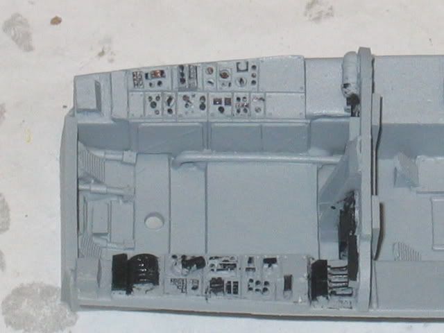

Detaljerna formligen överväldigar en när den målats med ett lager ljusgrå färg.
Egentligen skall Tornadons cockpit vara målad i Dark Gull Grey H140, men den blir lite för mörk i mitt tycke, så jag använder Dark Compass Grey H128 istället.

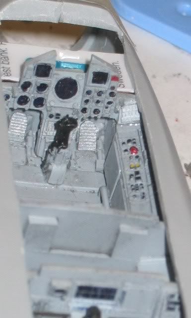

Främre kontoret...

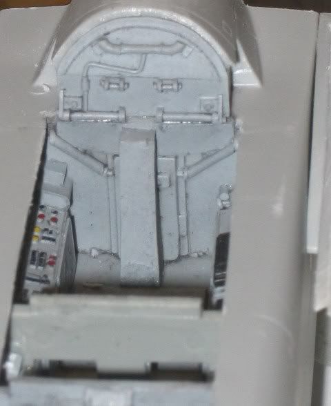

...och baksits

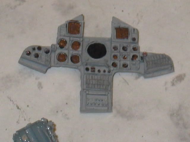

Instrument panelen

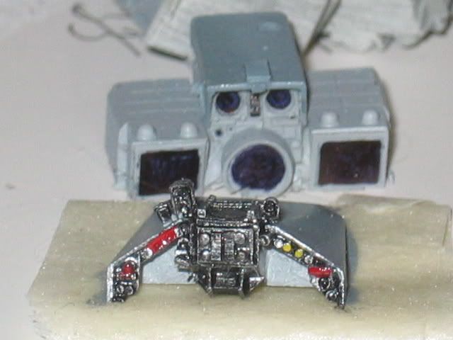

Instrumenten där bak;

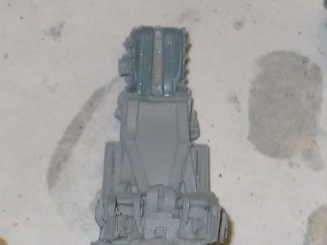

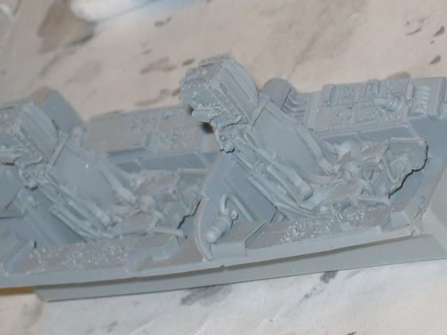

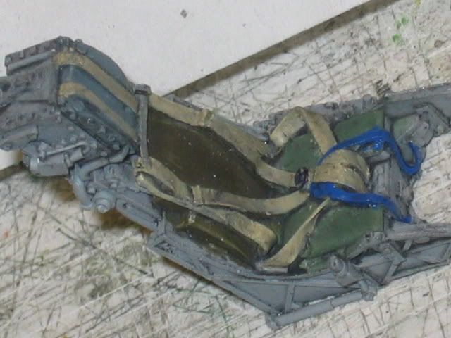

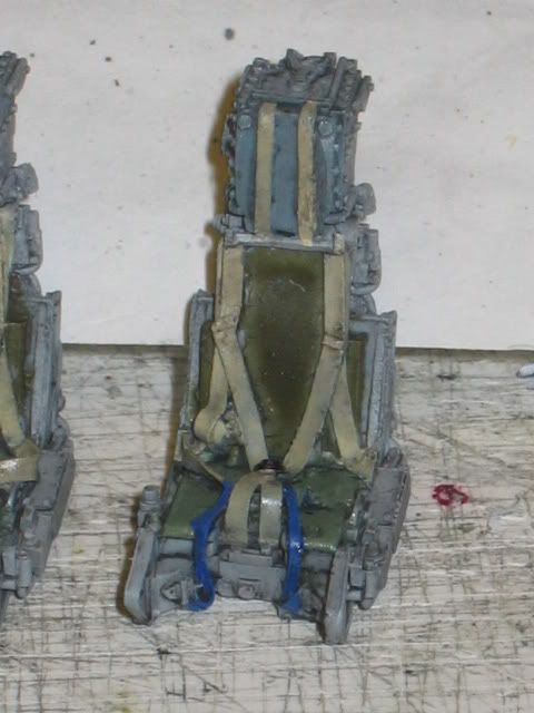

Sitsarna, som är små modeller i sig själva;

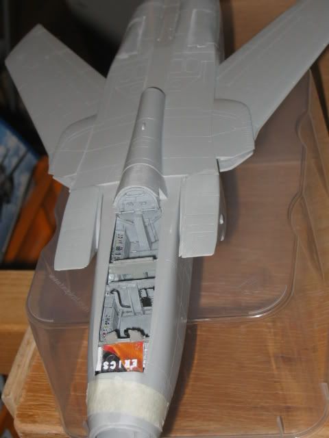

Här har cockpiten monterats och främre delen av kroppen limmats ihop.
Neomegas cockpit passade i det närmaste perfekt med några smärre modifikationer på modellen.
Inget stort eller komplicerat och gjort på fem minuter.

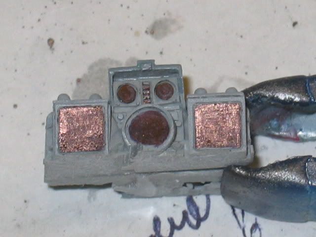

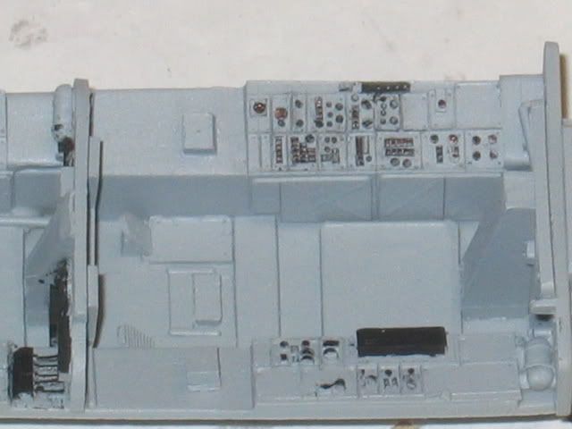

En "wash" med svart och lite försiktig torrborstning med silver lockar fram mera detaljer.
Sitsarna fick samma behandling;
Hudden och baksitsarens instrument;

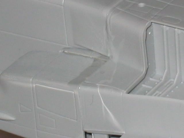

Så här långt var det inga problem, men det blev snart värre när jag skulle foga samman fram- och bak-kroppen!
Ett problemfyllt förhållande!
Mycket jobb att göra som synes!
Det värsta är att det är mitt eget fel då det faktiskt SKALL vara en kant (luftutsläpp!) på baksidan av luftintagen!

Nåja, det var bara att börja spackla o slipa för att fixa felen jag själv orsakat!
Men jag tror jag fick till det ganska bra till slut, trots allt!

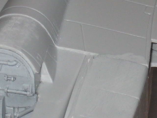

När jag limmat ihop fenan såg jag att den var lite för smal för att passa i spåret och mot ryggåsen.
Enkelt fixat med ett par bitar gjutstam.
Passningen kunde ändå varit mycket bättre!

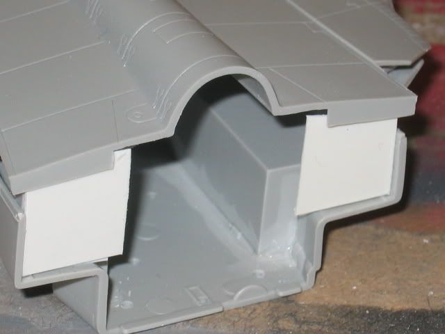

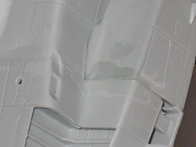

Dom små kåporna i vingens framkant passade inte alls, vare sig med varandra eller meed vingarna där de uppenbarligen skulle sitta!
Detta var det bästa jag kunde åstadkomma på översidan.
På undersidan fick jag fylla håligheten med tjockt plast ark, skära bort överskottet och sedan på med massor av Hagmans!
Behöver jag säga att det blev ett jäkla slipande?

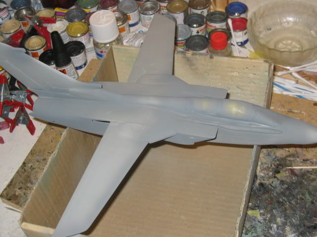

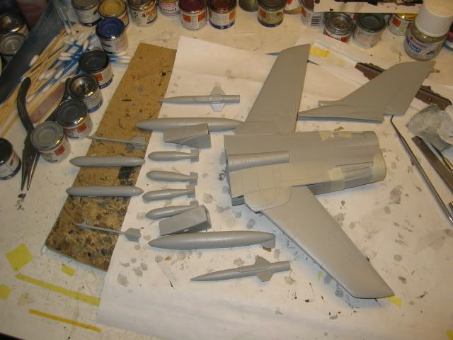

Till slut kunde jag blåsa på grå färg för att kolla skarvar och annat innan målningen går skarpt!
Det finns som vanligt ett par småsaker att fixa, men det ser bra ut så här långt!
Hjulhusen är målade i vitt och jag har limmat dit stabben.
