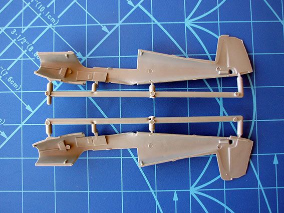

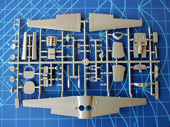

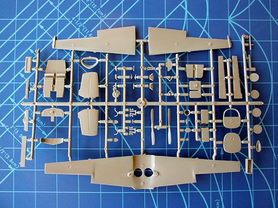

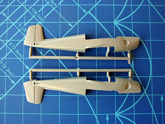

Delarna är väldigt fint gjutna och mitt exemplar hade väldigt lite gjutskägg. Några sjunkmärken har jag inte hittat än.
Vi skall komma ihåg, att underlaget jag skickade till Tarangus, var på Saab Safir 91C. Dvs SK 50C.
Det innebär, att modellen i grunden är en SK 50 C, och inte en SK 50B, som finns på lådans framsida.
Vill du bygga en SK 50B, så måste modellen modifieras ganska mycket. Detta påpekade jag för Max, men han menade att de flesta byggarna inte skulle bry sig om detta.
Lite närbilder.

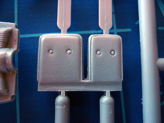

Bakre skottet till en SK 50C. Hålet du ser är bagageutrymmet. Resten saknas.
Det innebär att man måste scratchbygga resten, annars blir det bara ett stort hål rakt in i bakkroppen.

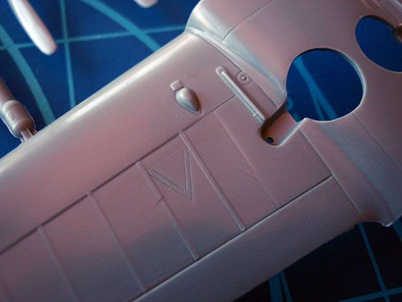

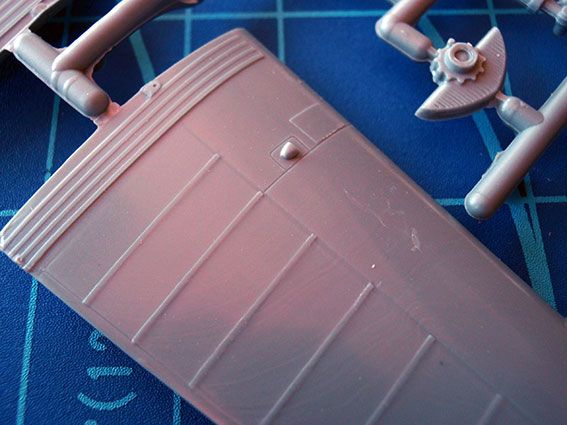

Vingens undersida.
Lite grov dukstruktur för att falla mig i smaken.
Den lilla bulan som syns, är kåpor över dränérkranen till vingtanken. Bygger du en SK 50B, så skall du ta bort denna, då B-versionen hade kroppstank.
Vingens ovansida. Även här måste du ta bort bulan, som är påfyllningslock till bränsletanken, om du skall bygga en SK 50B.

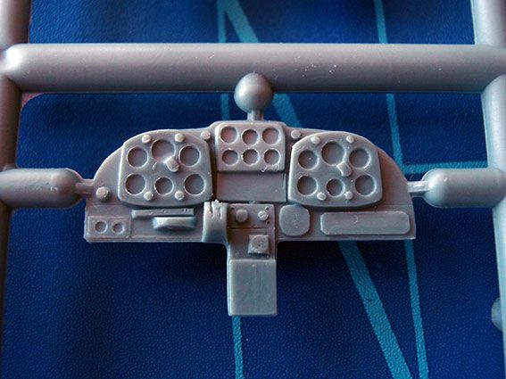

Instrumentpanelen ser riktigt fin ut, och stämmer bra med verkligheten. Tyvärr finns det inga dekaler att fylla hålen med.

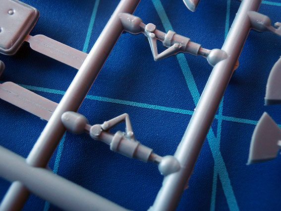

De här stumparna är landstället. Jag kommer att göra egna.

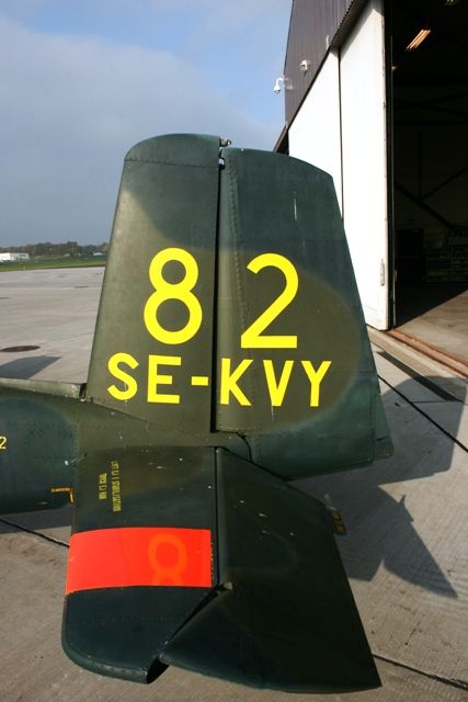

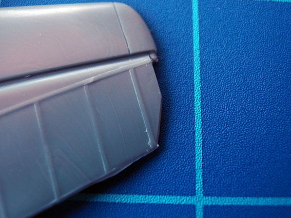

En typisk sak med Safiren, är att den har ett torderat (vridet) sidroder.
Detta har man inte återskapat på  modellen... tyvärr.
Så ett nytt sidroder är att önska.
Så här ser rodret ut i verkligheten.
Även toppen på sidrodret är felaktigt, men det är inga problem att fixa med lite plasticcard.
Verkligheten.

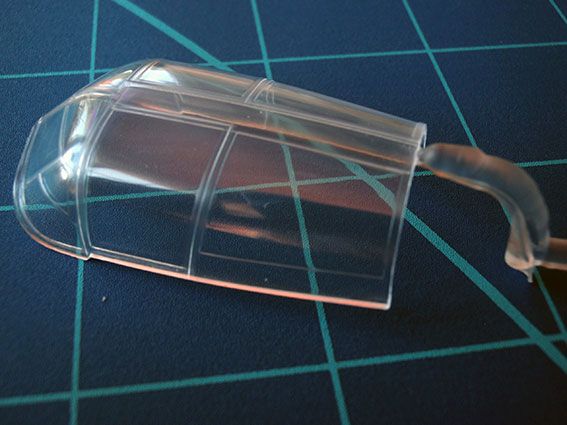

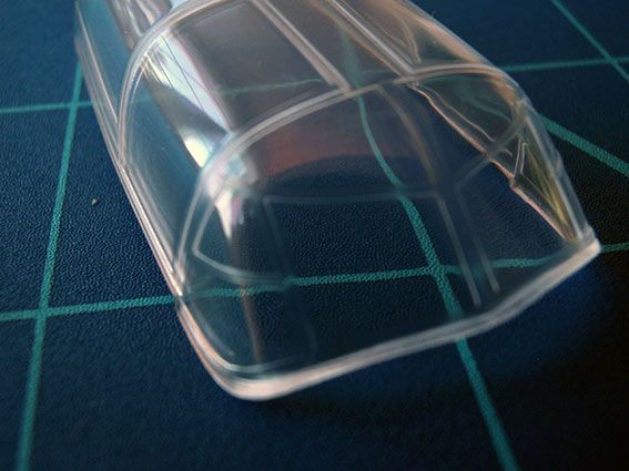

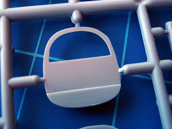

Huven består av en del, och den är väldigt tjock och lite grumlig.
Skall du bygga en Safir med öppen huv, så är det bara att göra ett försök att tunna ut den en del.
Min huv blev fin efter ett dopp i "Future".

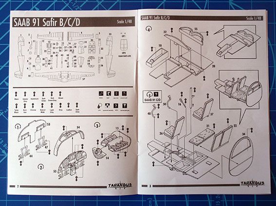

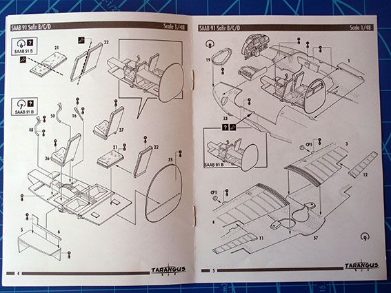

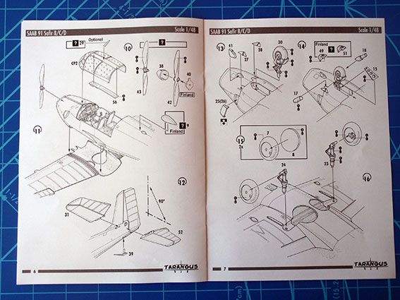

Beskrivningen är i A5 format (vikt A4).
Helt ok, men tyvärr framgår inte alla ändringar som måste till, för respektive version.
Dessutom står det inte att det behövs vikt i nosen. Glömmer du vikt, så har du en "tailsitter"

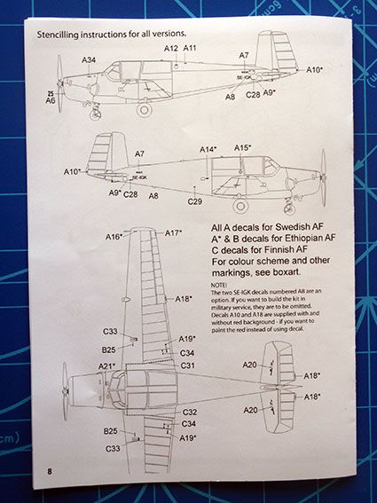

Det finns tre märkningsalternativ på dekalarket.
En SK 50B från Flygvapnet.
En SK 50C från Finska Flygvapnet.
Och till sist en SK 50C från Etiopiska Flygvapnet.
Jag hoppas det kommer nya dekaler i framtiden, för de här är inget vidare.
