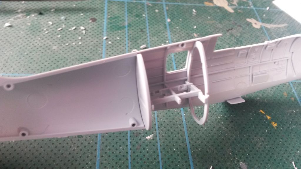

Jag tänker alltså bygga Airfix S31 i skala 1/48 på mindre än ett halvår. För säkerhets skull så minimerar jag eftermarknadsprylarna till enbart bälten, men Airfix plast kommer ju ganska långt.

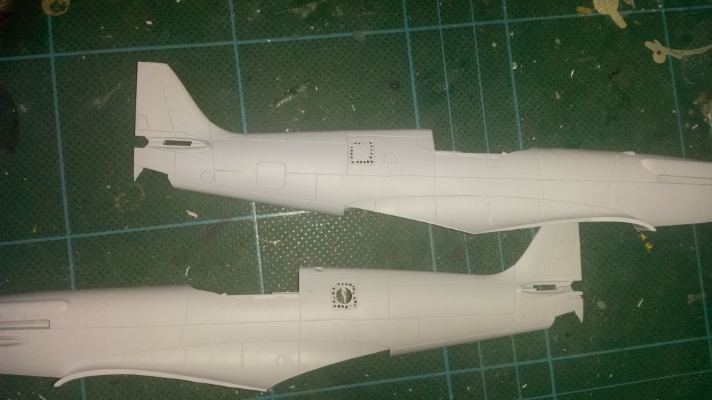

Tänkte att visa upp kamerainstallationen så därför borrade jag upp luckorna:
Airfix har ju med lösa luckor så detta är en fult acceptabel åtgärd
Dessutom, det är lagom mycket pryttlar här

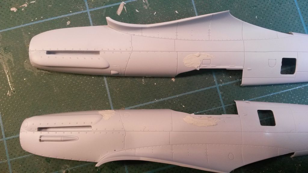

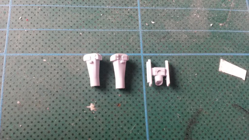

Tre kameror finns med, två SKa 10 och en till lite mindre. De stora ser väl ok ut, men den mindre har både utstörarmärken och sjunkmärken så där krävs det mycket spackel
På tal om spackel, det är lite sjunkmärken på kroppen också. Dessutom är ventilkåporna gjutna direkt på plats via en slider så man får en liten extra kant att fila bort på nosen. Nå, den kan man ju säkert åtgärda

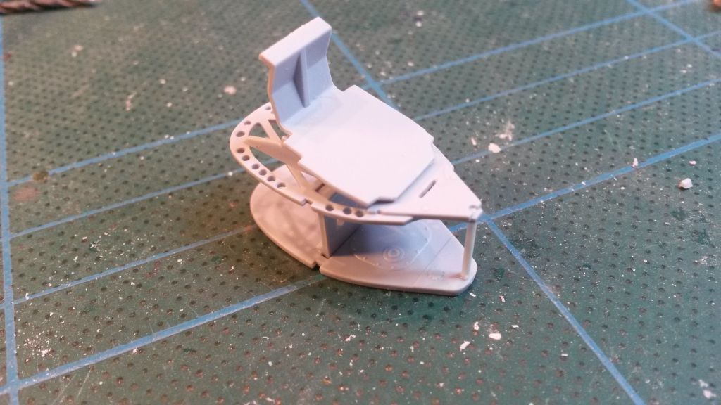

Medan spacklet torkar så ägnade jag en lycklig stund åt att borra ur lätthålen i cockpit och montera ryggpansaret med dess skott.
Det blev inte starkare direkt så ja satte ihop det med det bakersta skottet.

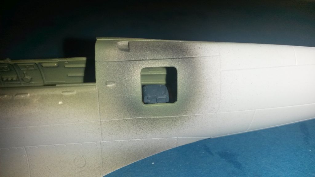

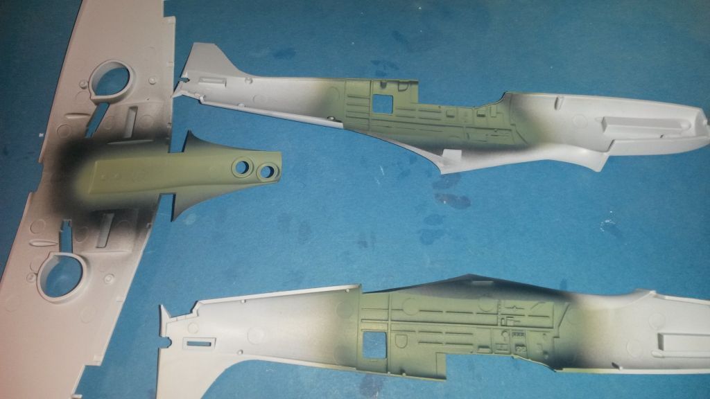

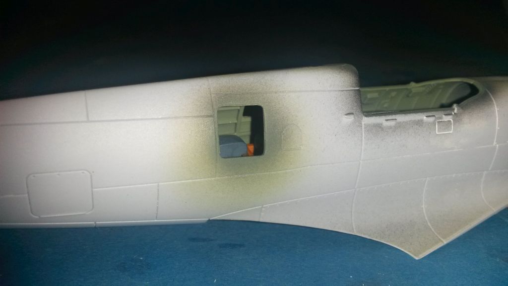

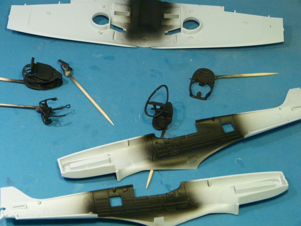

Då kör vi då!
Lite svart på allt inkrom kanske är nåt för alla?
Urborrningen verkar se bra ut i primer också...
Härnäst, Interior grey/green!

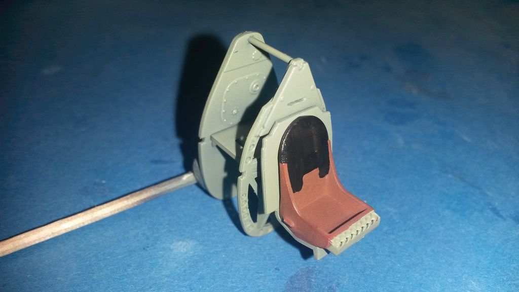

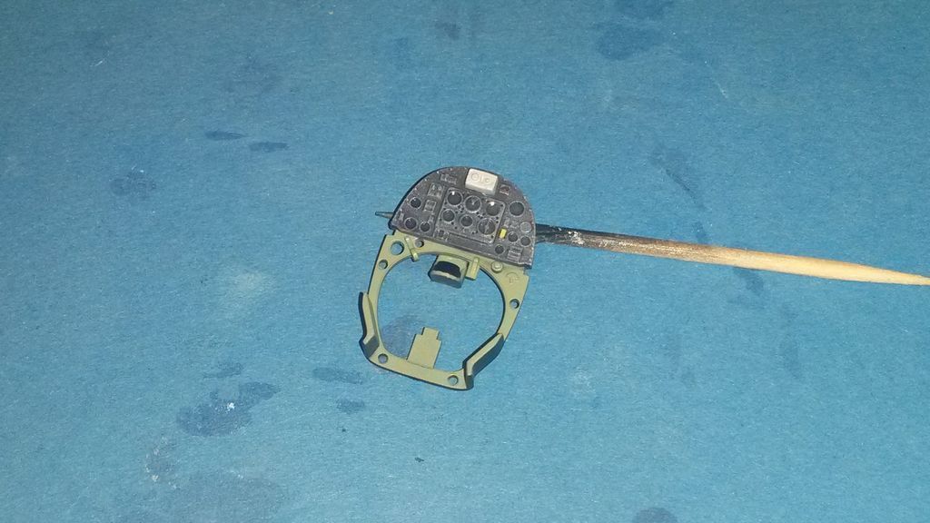

Nu har det blivit lite Colores, vilket folk kunde se i fredags på byggmötet med IPMS Göteborg...
Vår nye medlem Jojje började hetsa mig dessutom...och kom med konstiga påståenden om att cockpit borde synas mer istället för att gömmas bakom huven. Jag är inte helt övertygad om att Airfix lösning för detta är en bästa, men ändock, en cockpit blir roligare om den syns, så jag satte helt enkelt i gång att såga i kroppshalvorna. Hur detta kommer att bli när det blir klart vete fåglarna, men som tur är kommer kärran att landa i Frankrike till slut och jag behöver inte se den.

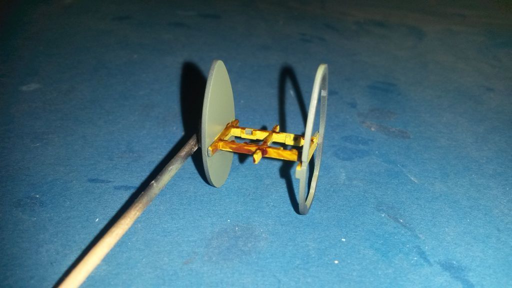

Stolen har kommit på plats på sitt lilla skott.
Behöver lite bälten för att bli grann, men jag har för mig att det finns i gömmorna.
Instrumentpanelen är kanske lite blek, men lite mer pillemålning på den kan jag nog kosta på mig.

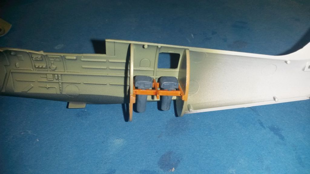

Lite efterforskningar visade att kamerainstallationen var av trä, men detta humbrol försöket duger inte:
Mr Muscle ugnsrengöring fick bort humbrolen men sparade vallejo primer och xtracrylixfärgen.
Försök två således:

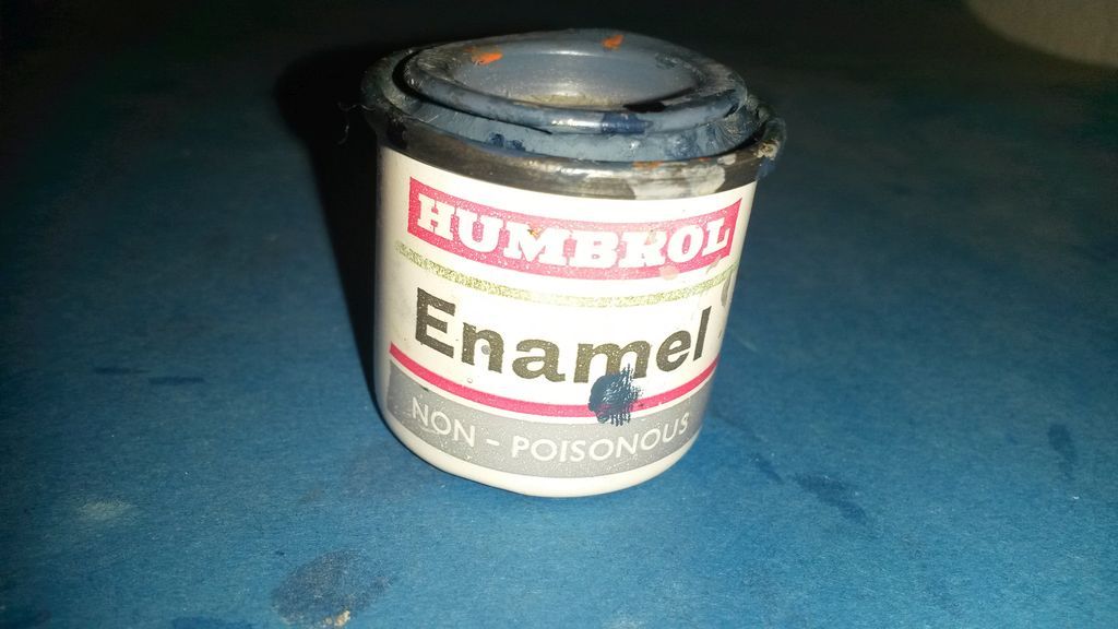

Kamerorna (SKa 10) skall enligt Airfix målas i Humbrol 96....
Och se på tusan, det fanns faktiskt en gammal burk i gömmora!
Jag undrar hur gammal den är egentligen?
Lätt 30 år, förmodligen mer än så...

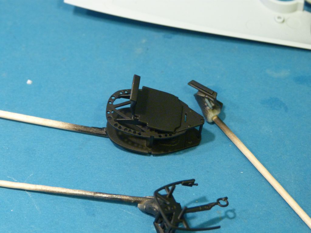

Caverö tycker dessum att det borde finnas nån liten sladd som går till kamerorna, och det kan han ha rätt i!
Lite sladd kommer...men jag undrar hur mycket som kommer att synas när allt är på plats?
Inte mycket är svaret.
Spitfire-siten tipsade också om korrekt kamerainstallation: Antingen två SKa 10, ELLER den lilla sidokameran, aldrig alla tre samtidigt!
Tack för det, för den lilla ser bedrövlig ut...
