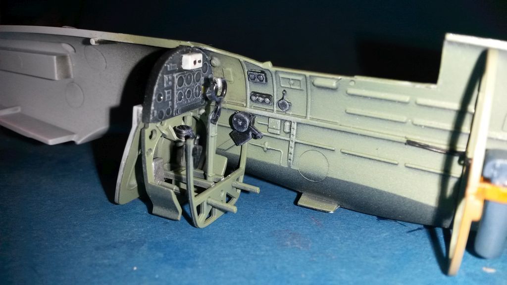

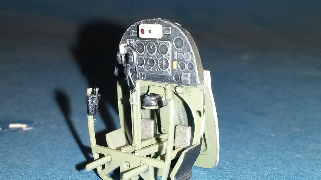

Jag har fått klart allt i cockpit!
Äntligen!

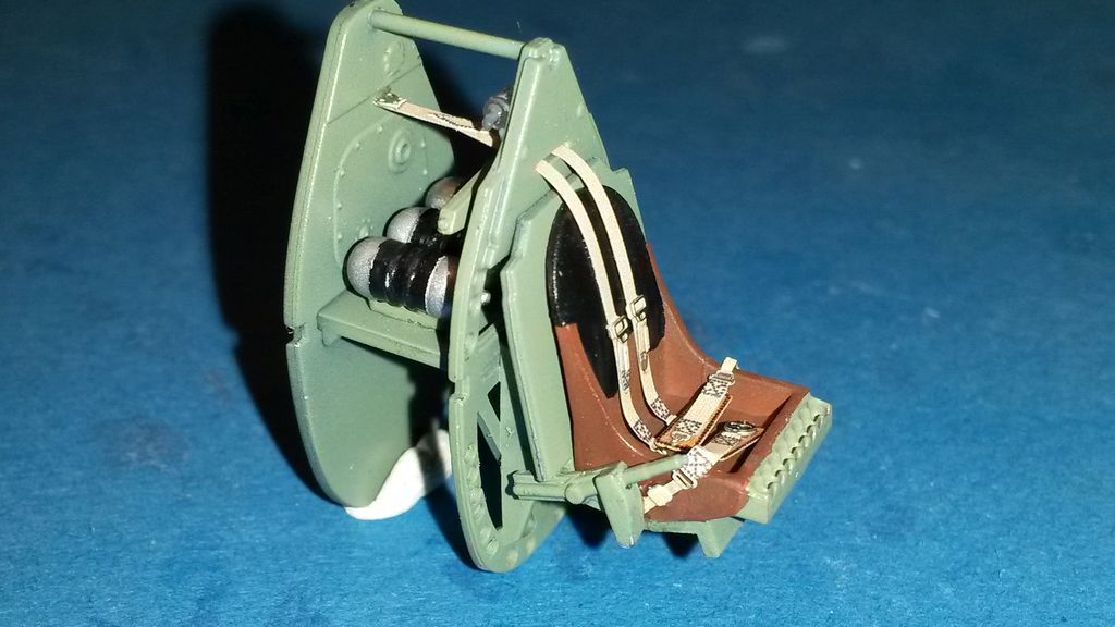

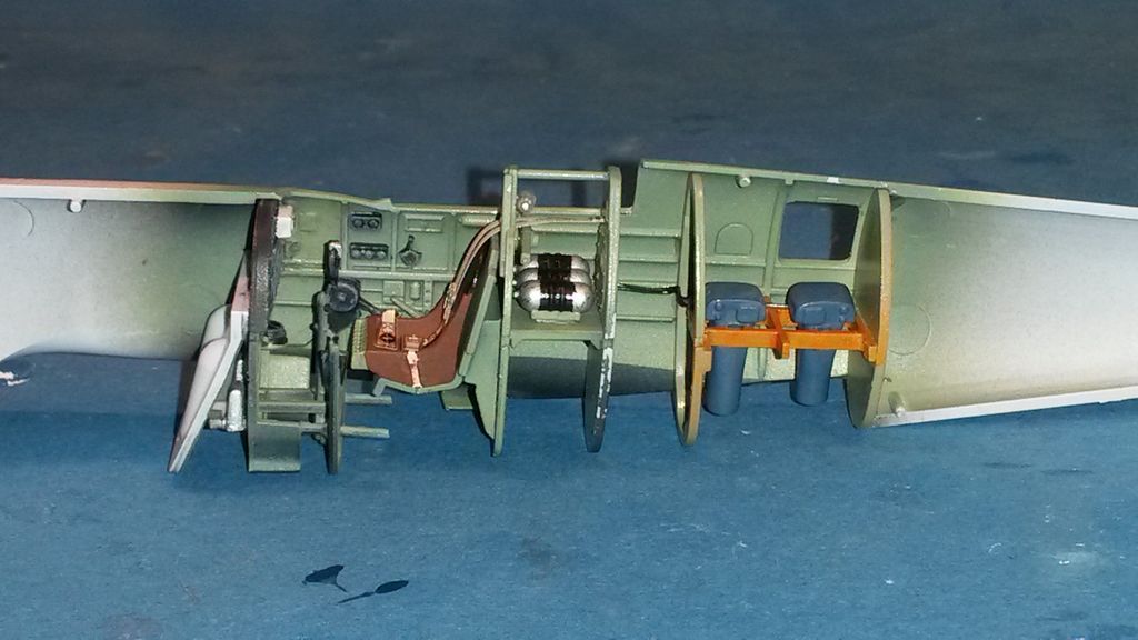

Eduards bälten passade efter lite korrektion:

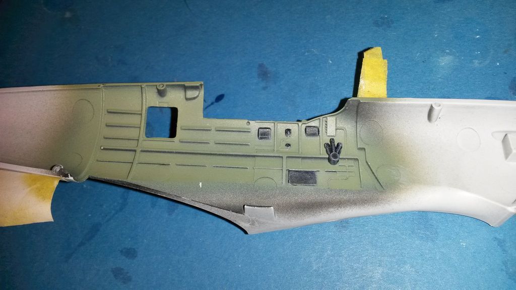

Här hittade jag en liten slamkrypare i byggbeskrivningen.
Airfix vill att man sätter dit spaken för landstället (det är alltså den som sitter några mm till höger om styrspaken) först, och därefter instrumentbrädan med styrspak och allt. Kruxet är bara att den sistnämnda innehåller ett skott som landningspaken skall sitta över. Blir nog jäkligt svårt att få dit det i efterhand, så jag gjorde tvärsom helt enkelt.
Och då är helt enkelt allt inkråm på plats!

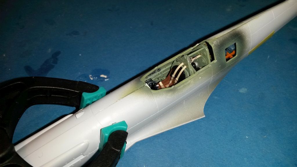

Nåväl, det kan limmas lite också:
Blev en glipa framför huven, men man måste ju göra åt lite spackel nånstans...

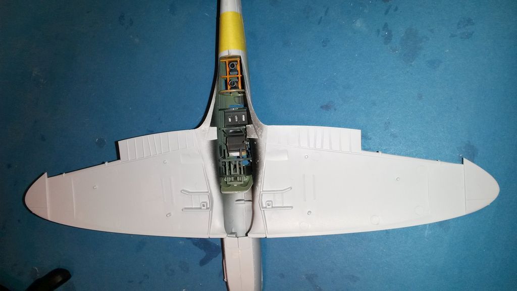

Sen var det ju det där med vingarna. Jag brukar ju alltid tipsa om att man skall sätta dit övervingarna först, så då får jag väl följa mitt eget råd?
Som såhär alltså:
Gör man så, så blir vingskarven ganska fin
Nu är det bara undervingen som skall på, och där brukar det finnas nästa hemska fog som (nästan) alla Spitfire modeller lider av.

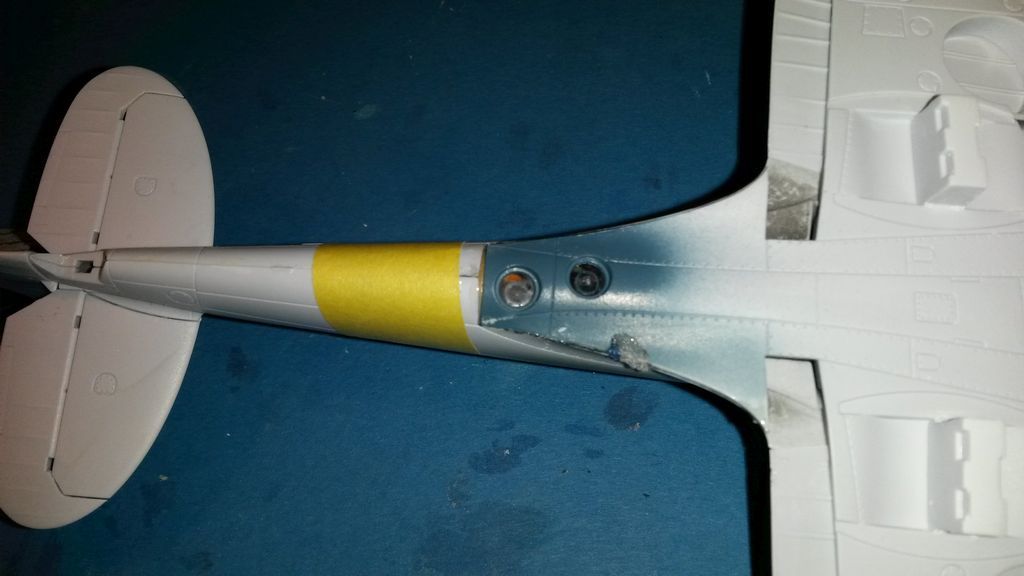

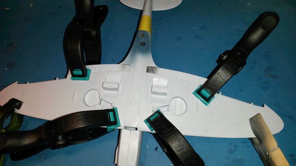

Nu har jag till och med limmat lite vingar!
Brutalt är svaret för dagen, men det löste det mesta utom en sak
Nåja, lite spackel reder nog ut det hoppas jag.
En hel del slipande och förhöjande togs till för att få till flapsen någorlunda.
Fick till och med förlänga de inre med lite evergreen för att inte ha megaglipor.
Når det blir nog klart när det blir fint.

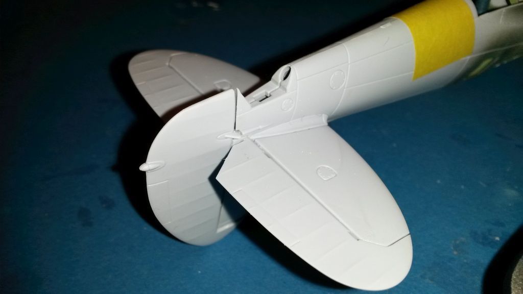

Stjärten gick dock ihop på helt föredömligt vis!
Alltid något!

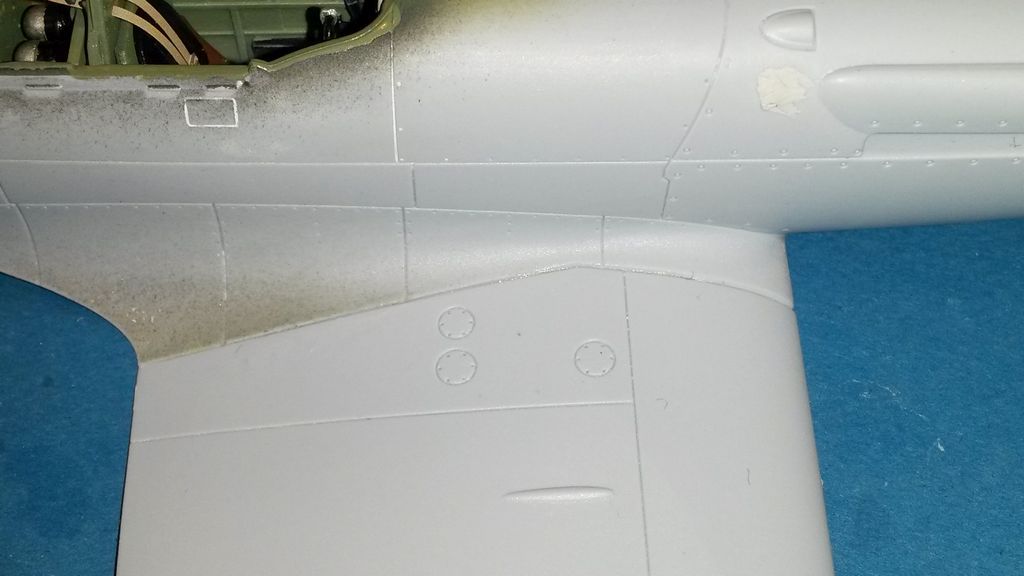

Sv: Spitfire som pensionsgåva
Inlägg av Stefan E i mån nov 10 2014, 17:15
Snyggt bygge så här långt!
Men vad har hänt vid vingroten?  scratch
Min Seafire passade perfekt, så något måste ha gått snett nånstans?
Du reder ut det med lite plasticard, spackel och "brute force"!  sunny
Stefan  Very Happy
Inlägg av cas i mån nov 10 2014, 18:08
Vingroten (i bakkant alltså) blev nog oväntat stor i och med att jag fästa ovanvingarna först.
Sen "råkade" jag limma den i omgångar också, tack vara Tamiya extra thin cement! Den torkar ju innan man har hunnit trycka ihop grejerna!
Det är nog därför som det blev för kort.
Skulle kört med hederliga humbrol flytlim istället, så man har lite mer tid på sig att få ihop det What a Face
