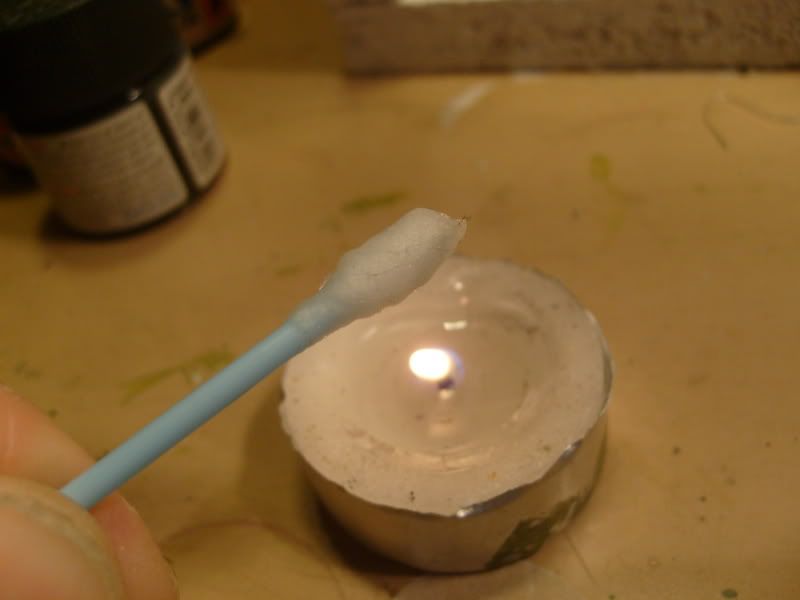

Hej alla byggarvänner.
Jag tänkte dela med mig av mina lärdommar från trilskandes dekaler.
Titta på den där dummdekalen, den är tunn men väldigt krispig. Den vill inte följa bulan på vingen alls,
dekalen är hård och sprickbenägen och jag har flera gånger dratt på microsol.
det är då man tar i med hårdhanskarna och plockar fram elden. Värm på en topps doppad i vatten över en låga, när den är varm så är den klar att använda.
Rulla den under tryck mot dekalen vid det besvärliga området, och om man har lite tur så händer mirakel.
Titta och jämför med den översta bilden så fattar ni vad jag menar.
Busenkelt men kan kanske behöva övas på ngt.
Hoppas någon kan ha nytta av detta.

Enkelt men ett kanontips!
/MArkus

Mycket bra tips Caverö! Lär nog komma till användning!
Om den börjar likna en grillad marshmallow har man nog värmt lite för mycket! Smile
