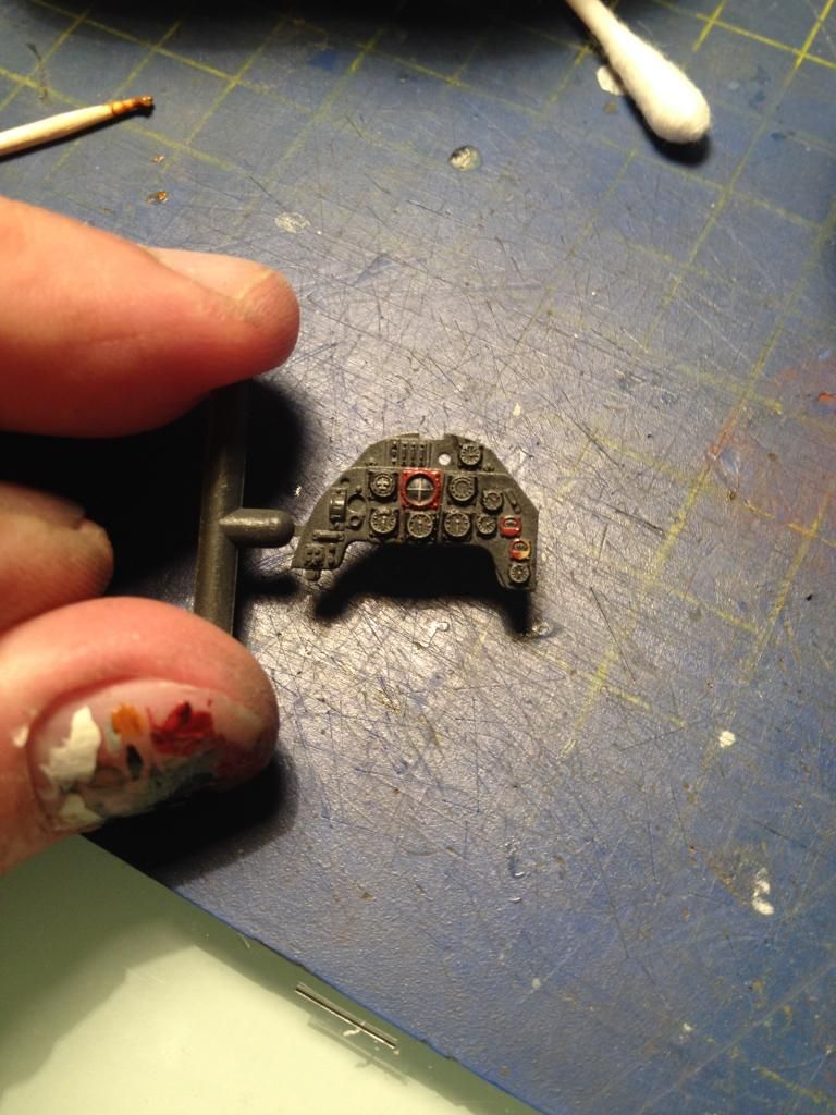

Japp..fått en förfrågan från Tobias om en tutorial på hur jag gör mina IP paneler av typen som finns i Hasegawa byggsatser, detaljer gjutna i instrumenten mm..
Ex som denna
Nu går jag igenom hur jag gör dem...nu lägger jag ner mkt mer tid såklart på skarpa versioner....men denna tutorial som e basic visar hur jag gör o stora delar....det går lite fortare nu för denna...allt e gjort på ca en timme så färgen knappt hunnit torka...samt skippat detaljer som knappar mm...samt färgerna är inte riktigt rätt men det är bara för att visa hur jag gör....

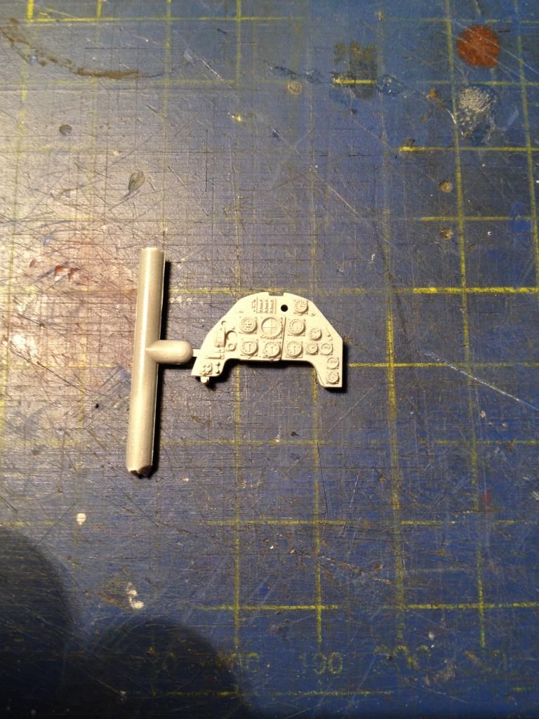

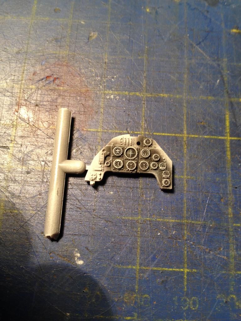

Först en lämplig del...detta fall en BF109 panel.

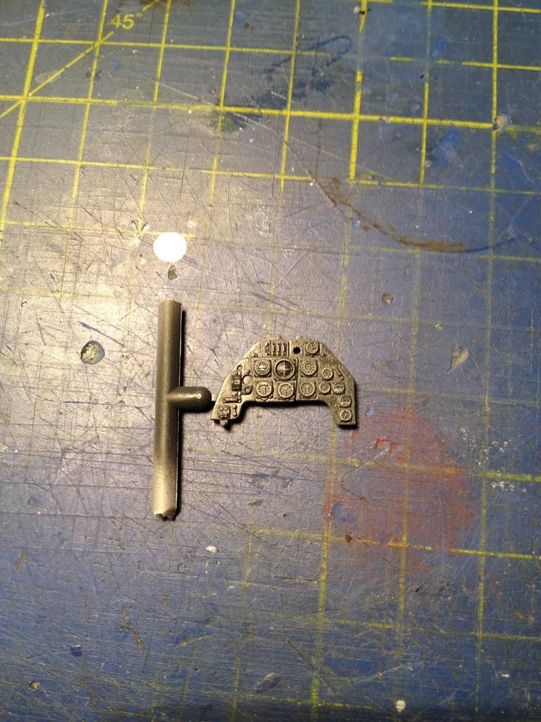

På med Vallejo Primer ljusgrå

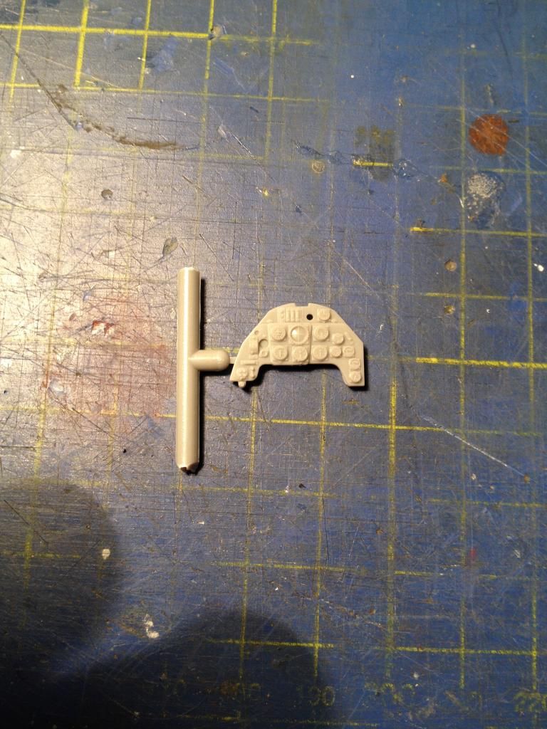

Sen på med Tamiya matsvart mitt i instrumenten...gör inget om det är lite utanför...

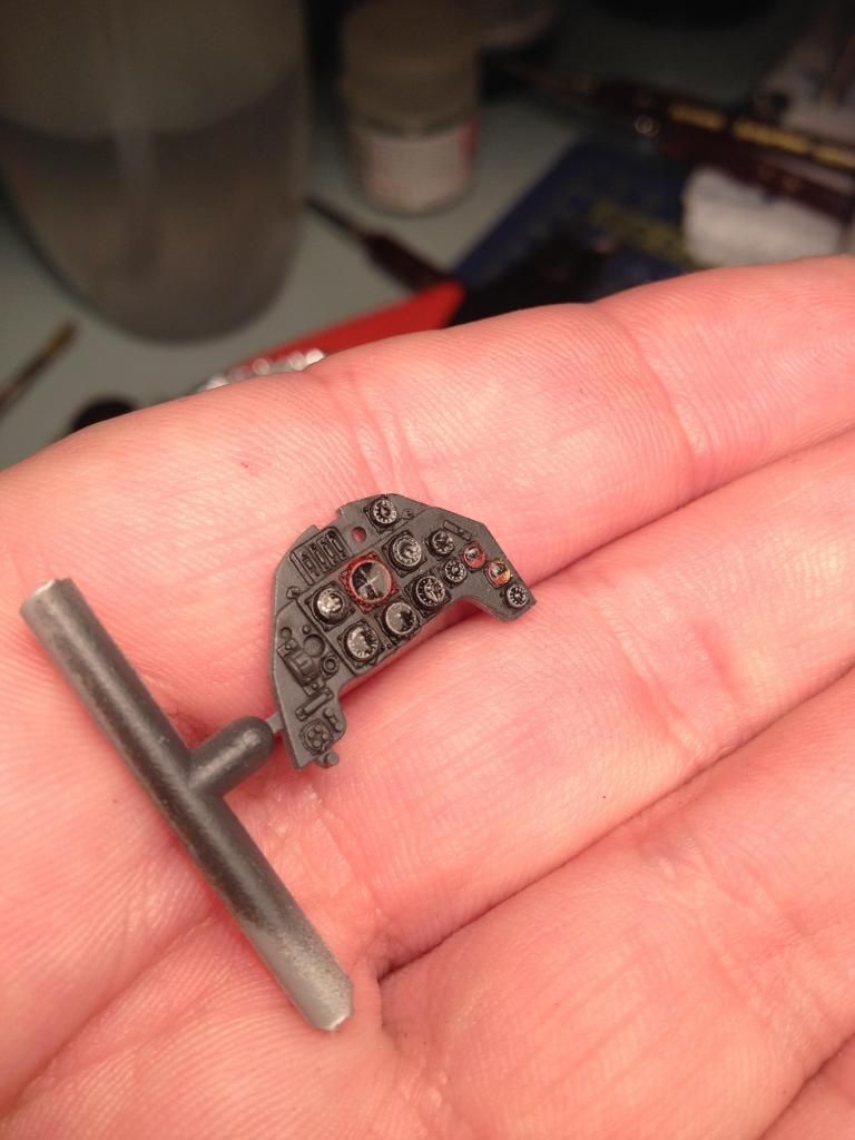

Sedn torrborstar jag med Vallejo ModelAir Whitegrey...så visare och index poppar ut...gör inget om det kommer på IP ramarna, fokusera bara på torrborsten...

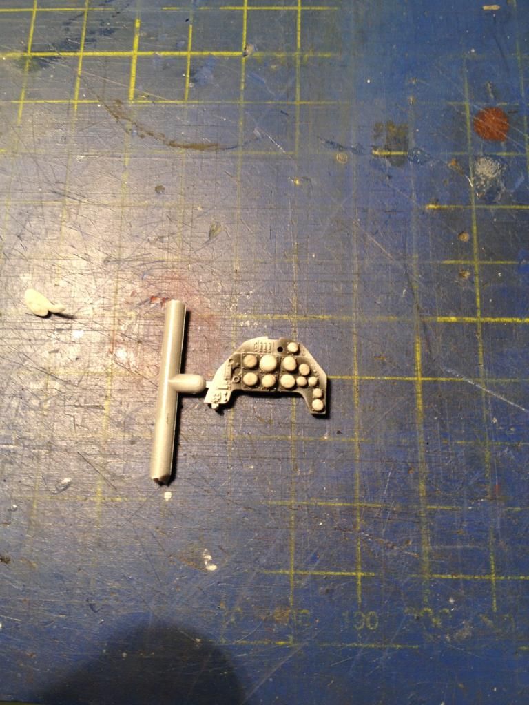

Nu ska det maskas...använder häftmassa o gör små kulor av dem o lägger på...sen trycker man såpas mkt att de precis täcker IP ramen...sen på med Tamiya Tamiya Grått
Tamiya grått e på o tgit bort häftmassan som täckte instrumenten....

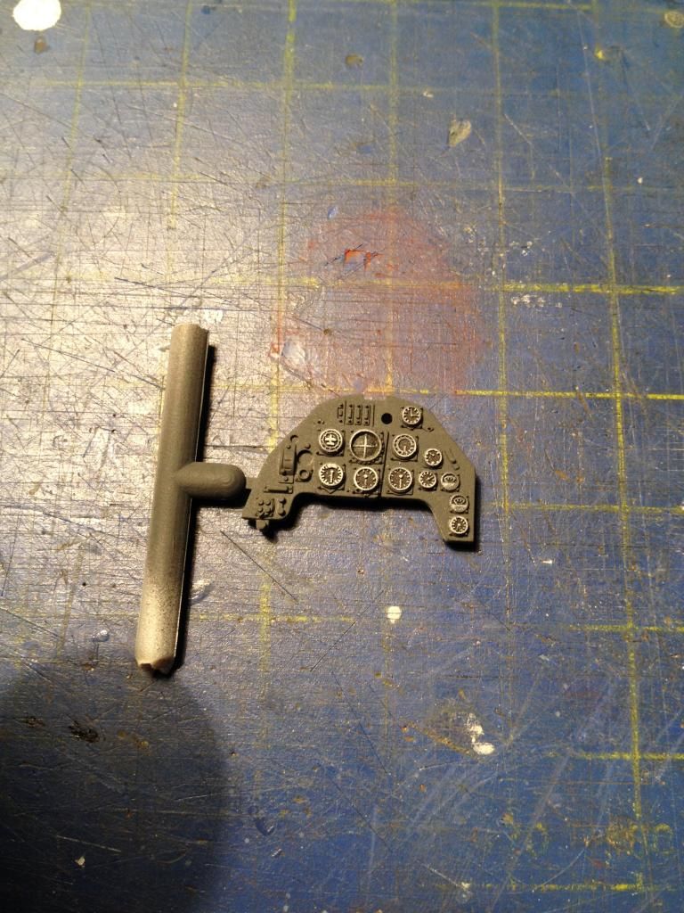

Sedan ska klarlacken på oooops lite dålig mix....kör vanligtvis mkt mkt tunnare...men detta får duga iom bara en tutorial som jag sa Wink
Nu till the trick, använder outpädd oljefärgför o måla ramarna, den är mkt långsamtorkande...man kan justera länge o det är tunt med..fördelen målar man m ex Tamiya har man bara en chans...men oljefärger kan man justera, hamnar det utanför så tar man bort det sist när alla intrument ramarna är målade, med en pensel doppat i ex Becker odurless lösningsmedel o swoppar bort det som hamnat utan för med fin pensel Wink...sen på med klarlack igen, allt måste förseglas iom wash ska på o vill inte att ramarna rinner bort..så en sealer är ett måste....

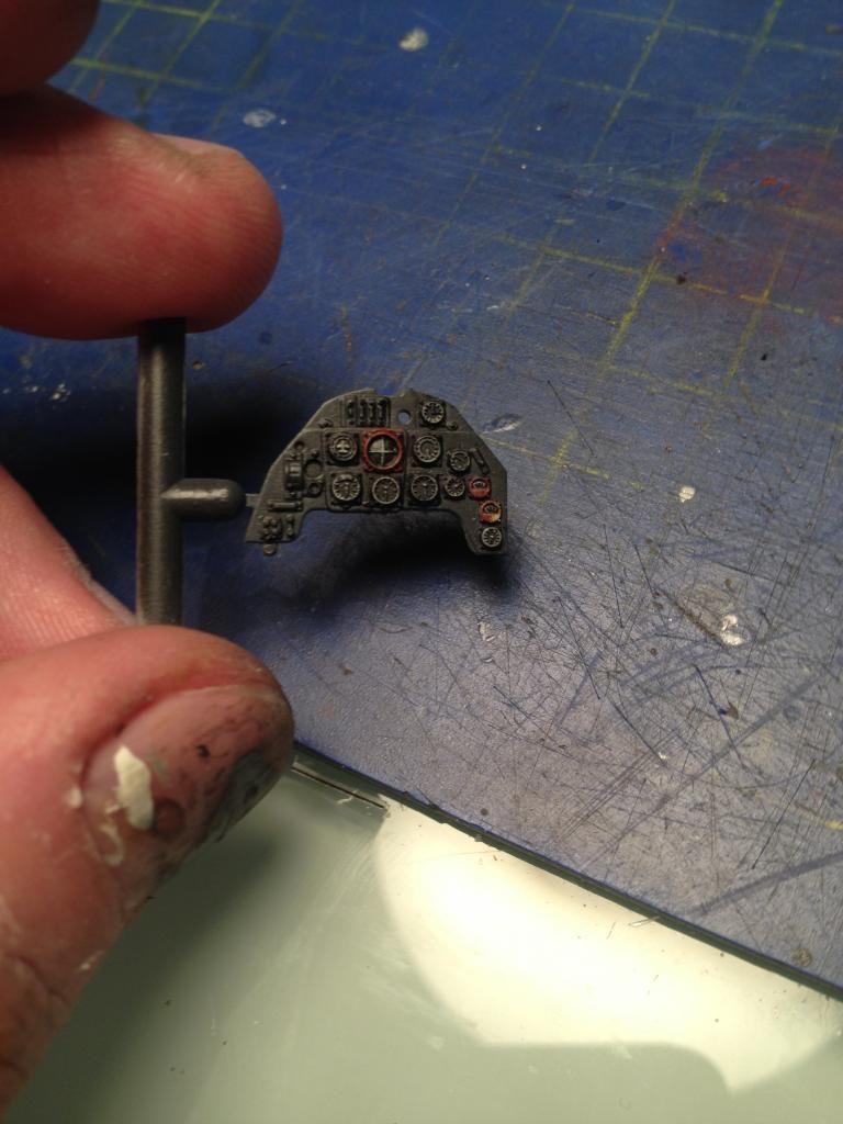

Japp...nu e pinwashen på så detaljer poppar ut sen torka , sedan på med mattlacken...i detta fall decanned Tamiya mattlack Sbraybomb...all over...
Till sist Clearfix för att göra instrument glasen....notera att när den torkar så sjunker den in lite så man måste göra detta två till fyra gånger så man uppnår önskat IP glas thocklek...
