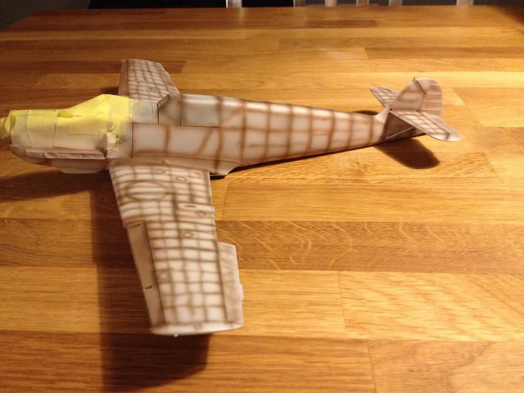

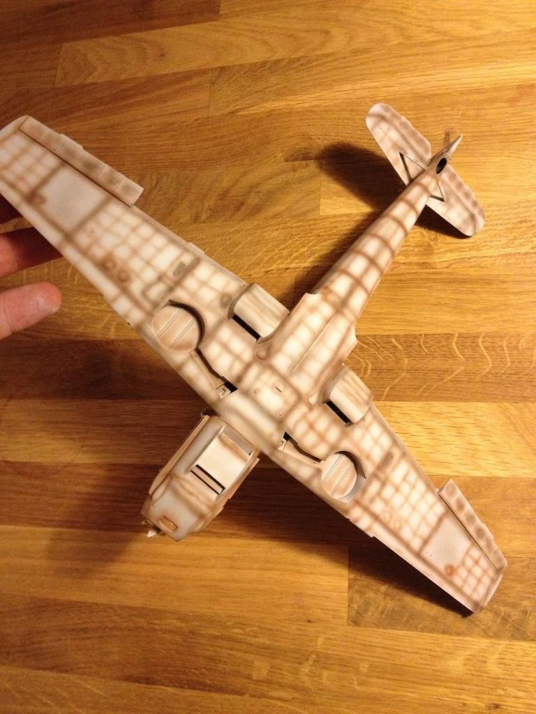

Jahop.....
Galenskaperna fortsätter.....en sak som jag fastnat för efter experimenterat en del m preshade...Mals Way lol..speciellt dem m ljusa undersidor...jepp redbrow kanske en stänk svart med ....gillar skiten som preshaden ger samt man behöver inte lika många lager...sen låter jag en mörk wash ta hand om nitar mm få dem poppa ut Wink (kontraster....sen redbrown+mer svart på dem panel linjerna samt ovan sidan då det är mörkare färger där Wink....
Sv: BF109E1 Mals Way Simple......and basic...Den är klar....next stop basplatta....allt e klaaart.....
Inlägg av Gigabyte i fre okt 03, 2014 8:28 pm
Fina framsteg både med handtag och en väldigt krispig maskning av huven  Mal !

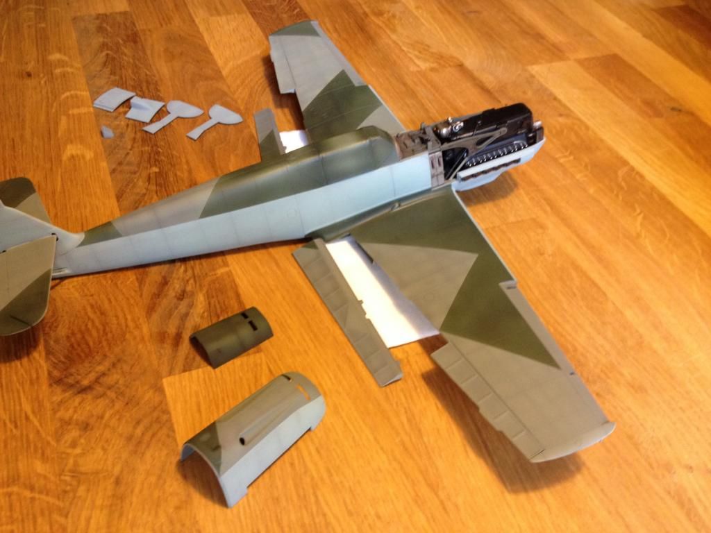

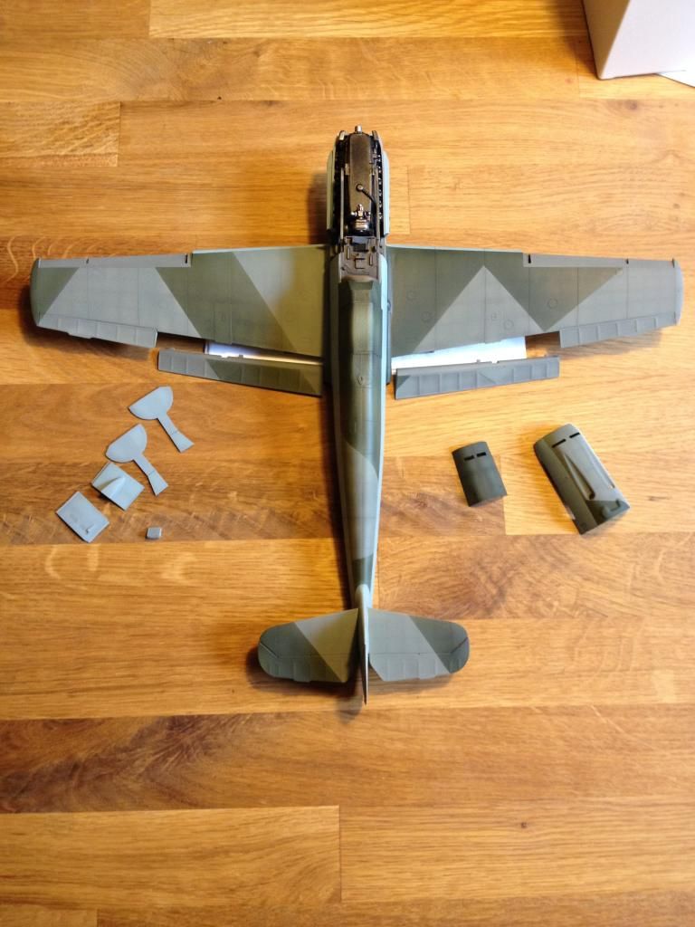

Inlägg av Mal i lör okt 04, 2014 2:00 pm
Tackar grabbar....
nu är det målat.....som nu ser ger det rödbruna en stuns i det blåa Wink subtilt ....
Inlägg av Mal i lör okt 04, 2014 2:11 pm
Tackar Giga...
RLM 71 var ett jucklo o blanda till Wink ...men satte den till slut med mkt om och men... Smile

Inlägg av Mal i lör okt 04, 2014 3:19 pm
Jahop...satt o kollade lite...något ser mkt fel ut...kunde inte sätta fingret på det men sen .....blä
stön...hur fan kunde jag missa detta.....jaja fixar detta imorgon...
Vinkeln på splinter på ena vingen...ingen katastrof....men men störande liiite..så lika bra o fixa....
visar med en bild Wink

Inlägg av Azgaron i lör okt 04, 2014 11:41 pm
Snyggt målat Mal! Preshaden gav ju ett bra resultat! Får prova det sen.
Inlägg av Matt_Public i sön okt 05, 2014 8:04 am
Surt. Men enkelt att fixa.
Utöver det: toksnyggt deluxe!

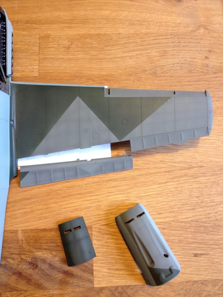

Inlägg av Mal i sön okt 05, 2014 2:28 pm
Tackar grabbar...japp skitsak o fixa...men lika bra o ta hand om det än o skita i det med vetskapen att det stör som attan senare...
Japp lite skillnad va....kört m våtslipspapper 2000grit m vatten...just in case att man tar bort den eventuella kant som är sen tidigare o inte lyser igenom, sen neutral grå m redatrder o tunt för o täcka det området som får ny färg.....sen preshade...sen blend in igen....
Det är ett jucklo o blanda till en ny sats av RLM 71 lol....då den måste bli snarlik dem tidigare...men en parantes...det är bara bättre att den alldrig blir exact då det ser mer levande ut....
Top bild över hela splintern....yess......perfekt (fasiken säger det inte ofta lol )

Inlägg av Gigabyte i sön okt 05, 2014 3:06 pm
Vacker räddning ,, Mycket snyggt Mal   Very Happy!!!!

Inlägg av Azgaron i sön okt 05, 2014 9:45 pm
Snyggt fixat med kammot! Ser mycket bra ut!

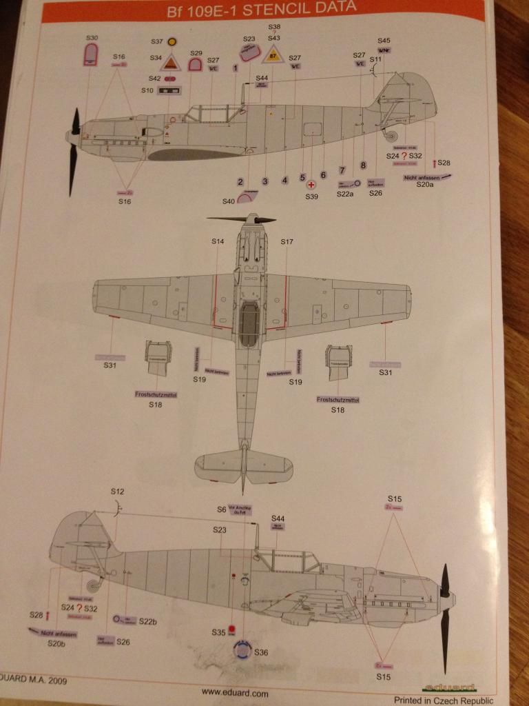

Inlägg av Mal i mån okt 06, 2014 7:22 pm
Jepp...
Börjat med dekaler.....
Samt korrigerat en miss i splinter camot på flapsen...
Jepp...nån om har en swastika med outline vitt och svart (den yttersa ska vara svart) scratch
Storleken ska vara 10mm (mer exact 9.8mm)

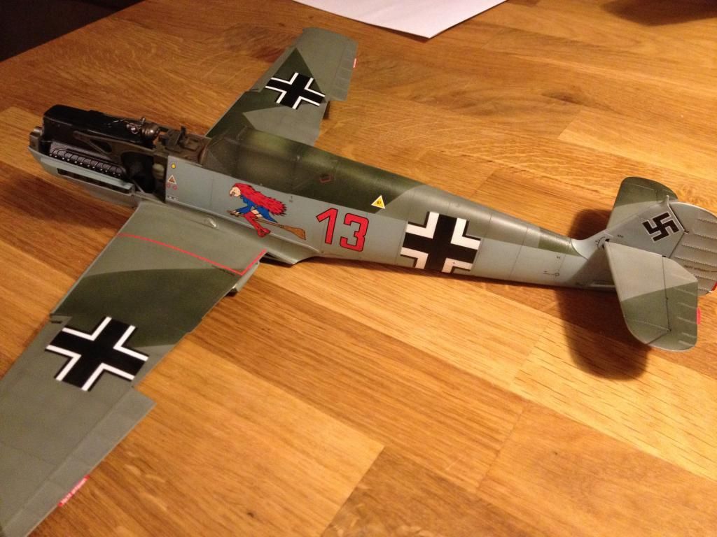

Inlägg av Mal i tis okt 07, 2014 5:29 pm
Tackar Håkan.....
Såg redan då jag la på korsen på vingarna...de är fan fel storlek....jepp tillbaka till gamla vanor då What a Face
mållat alla insignias samt swastikan....använd Alliance Model Works stål masker....så det gick fortare hehe...men de är lite fel de med i storlek då korset på kroppen ska gå från panel linje till panel linje....men men this will do just fine.
resten e dekaler...brukar ju inte göra sånt här...men varenda läkel e på plats nu lol
Inlägg av Ola i tis okt 07, 2014 5:59 pm
Du har ju fått till en rejält coolt bygge med dekaler och färg ja hela kitet

Inlägg av Azgaron i tis okt 07, 2014 6:16 pm
Inte kul när dekalerna inte stämmer! Snyggt målat!
