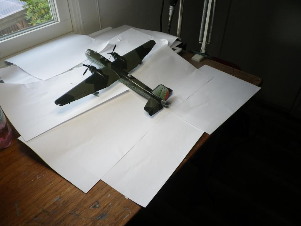

Man skall ju har lite rödrosa botten för att få en gul färg att den skall så ut und lysa klart som en sol
Men som ni ser så trots flera lager rött så ser fenan lite fadd o flådd ut,, kan väl bättras på  när klarlacken kommer på,,
 kan man göra tvärt om,,, lägga lite gult som grund ,,,och få röd färgen klarare ?

Har fått på RLM 71 Nu får den vänta och härda innan RLM 70 ( visst låter det som jag vet vad jag gör  Laughing )
Hur länge brukar ni vänta på akrylfärg innan ni går på den med maskningen ?

Jag brukar ha en ljusgrå färg under den röda för att undvika "polkagriseffekten" som gärna blir med vitt eller gult under.
Vitt, gult och rött är ganska genomskinliga färger som behöver en "tätare" bottenfärg för att motverka densamma.
En ljust grå färg brukar funka med alla tre och ge en ren, gul färg utan att det blir för "knalligt".
Ljust grått (Humbrol 64 eller 127) i botten, sedan vitt och överst gult om jag vill ha knallgult eller -rött.
Skippar du den vita mellanfärgen får du en mera tät och djupare nyans i den gula/röda.
Kan inte svara för akrylfärger, då jag inte använder dem.

Inlägg av Gigabyte i lör okt 04 2014, 18:13
så nu är tysk cammot färdigt
lite missar här och där men jag är på det hela nöjd .

Inlägg av Gigabyte i ons okt 08 2014, 13:04
Maskade av plastgloben fram och ,,, det var inte vackert ,,runnit i mellan kraftigt ,, var väl plockandet fram och tillbaka med masken som
plus en dålig till skärning av byggaren ifråga  Evil or Very Mad
Men är glad att jag har gjort mitt första splinter cammo och så
jag är nöjd OCH det har varigt hel kul  Very Happy

Inlägg av Janne.S i ons okt 08 2014, 13:24
Vacker glans på ytan Very Happy
Man kan gå in i efterhand och gnugga med en tandpetare på huven för att jämna till...det blir inga repor av det.

Inlägg av Stefan E i ons okt 08 2014, 16:20
Ser mycket smuckt ut!   cheers
Som Janne sa, Tandpetare är kanon, låt bara färgen torka ordentligt så skall det inte vara så svårt att få bort den.
