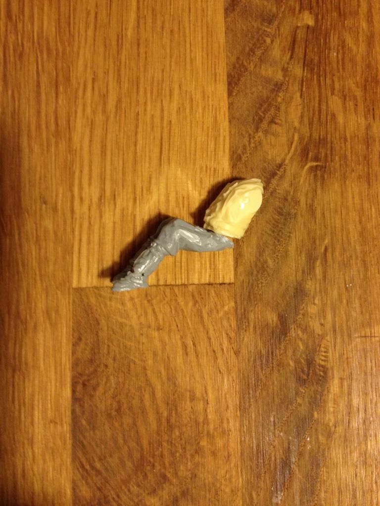

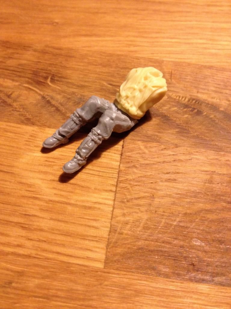

Jovisst säkerta tt det finns aftermarket...men man lär sig hårda skolan..vinklarna måste till på fotled/fotrygg mm, så det ser naturligt ut samt hur man sitter i en solstol...
en profilbild...allt redan justerat...

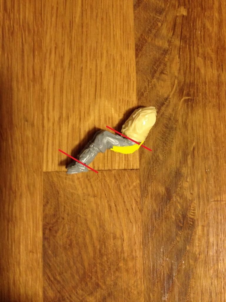

Här har visa var skurit för o fixa vinklar...rött fötter o midja...sen det gula...karln saknar ju en RÖV o sitta på...så den ska fixxas...
milliput o perfect putty eller båda....

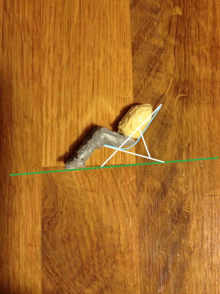

Sen solstolen...jajust det ja...ett jucklo med det då piloten ska ju sitta i en sån...
sen en pose.....
Fasiken skickar det till Stråhatt så han får fixxa min figur om man tar den enkla vägen genom detta. What a Face What a Face

Hahaha Very Happy Tycker figuren ser riktigt bra ut så långt, i solstolsskissen sitter han ju väldigt naturligt. Nåt ser lite märkligt ut med hans ben bara, låren verkar aningen korta och smalbenen lite långa, men det kan vara avsaknaden av bakdel som skapar en synvilla också. Sen borde nog fötterna vara mer uppåtvinklade (om han inte är på väg att resa sig upp), tror inte man brukar ha mer än hälarna i marken när man sitter så lågt. Om du ändrar på det skulle jag föreslå att vinkla fötterna lite utåt också, som ett V.

Låren är en synvilla...iom avsaknad bakdel.....
Fötterma ska fixxas, tårna utåt hälarna in litegrand aamt uppåt m foten......

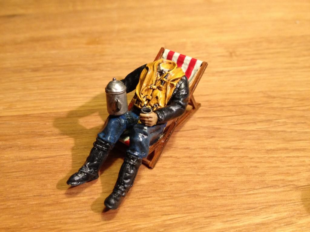

Mera justerat o närmare permanent....
Muggen är scratchad...behövde kapa bort tummen på vänsterhanden.....koppen gjordes av plastic rör...tunnade insidan...sen limma den i handen...sen bygga upp en ny tumme runt koppe....
nu ser det mer naturligt ut....

jepp...sliter vidare....Verlinden är inget vidare gjutningar....men men detta duger...monterat figuren i stolen, tyget är gjort av tunnt presentpapper o nergeggat m utspätt trälim så det kan formas naturligt med figuren, primern är på....jodå detta ska nog gå ihop...

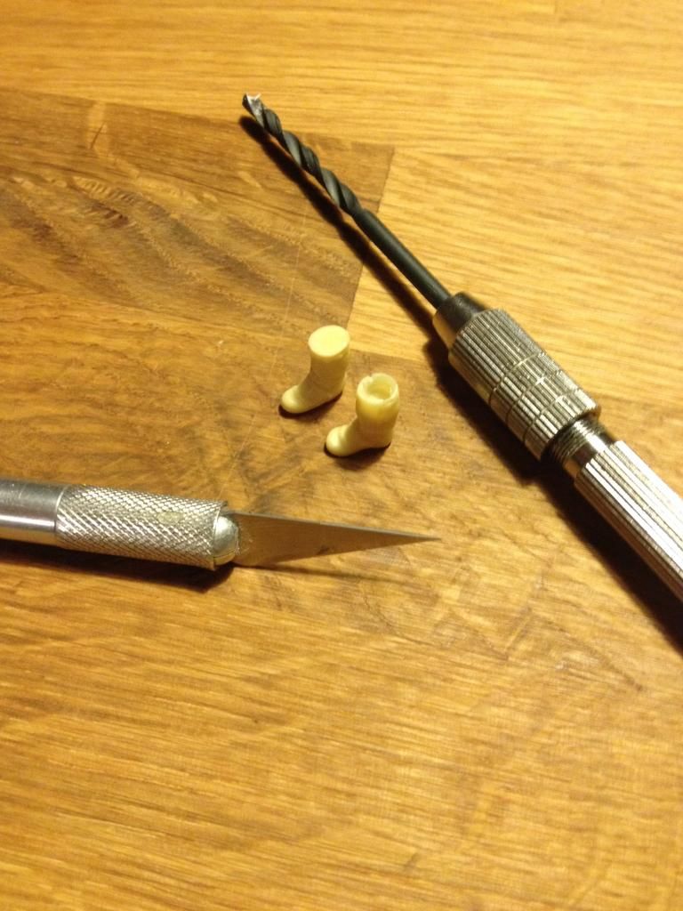

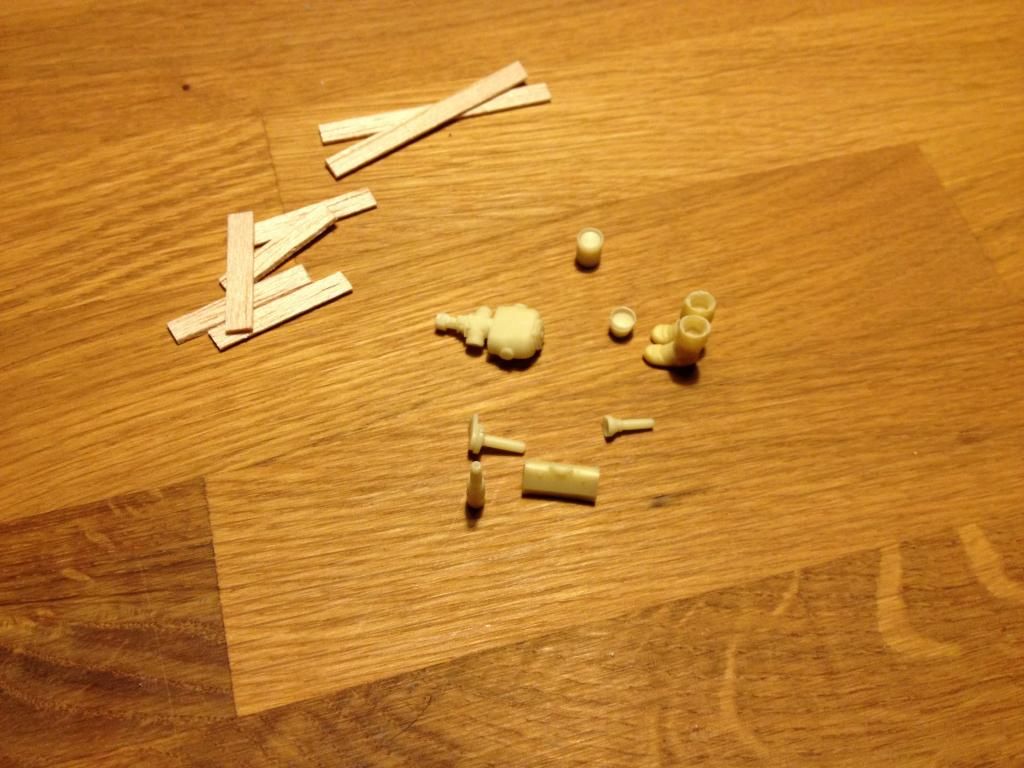

Jepp...små detaljer som är oviktiga i ett diorama....men en sak...de tillför subtilt.....stövlar ska dit What a Face i min iver flör ett flarn av hehe...fixas med Bikarbonat o CA lim kvikt
lite plankor ska dit...lte tossat här o var...sen lite hinkar m gunk i mm...
