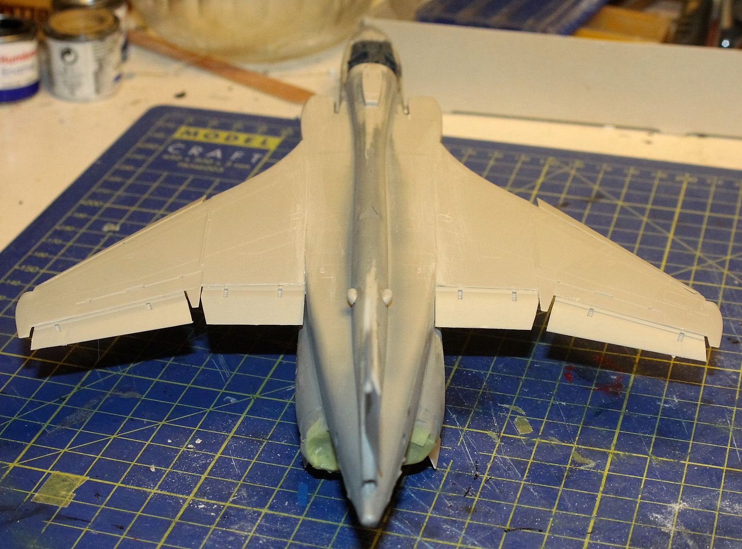

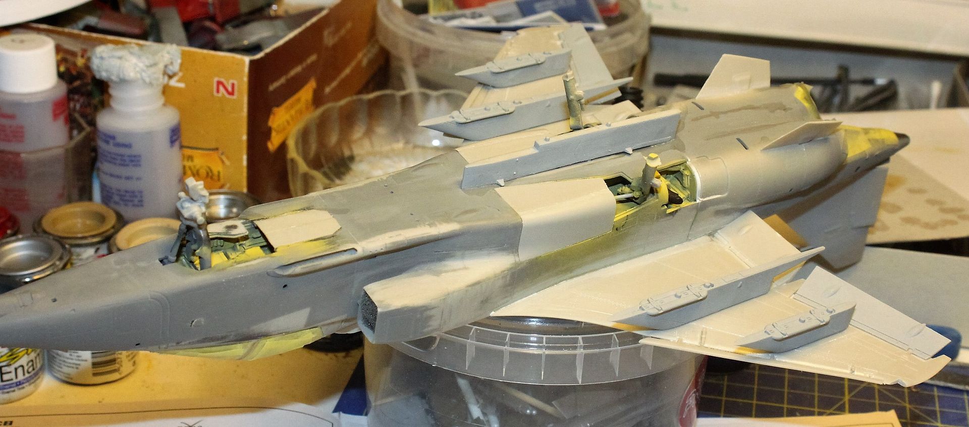

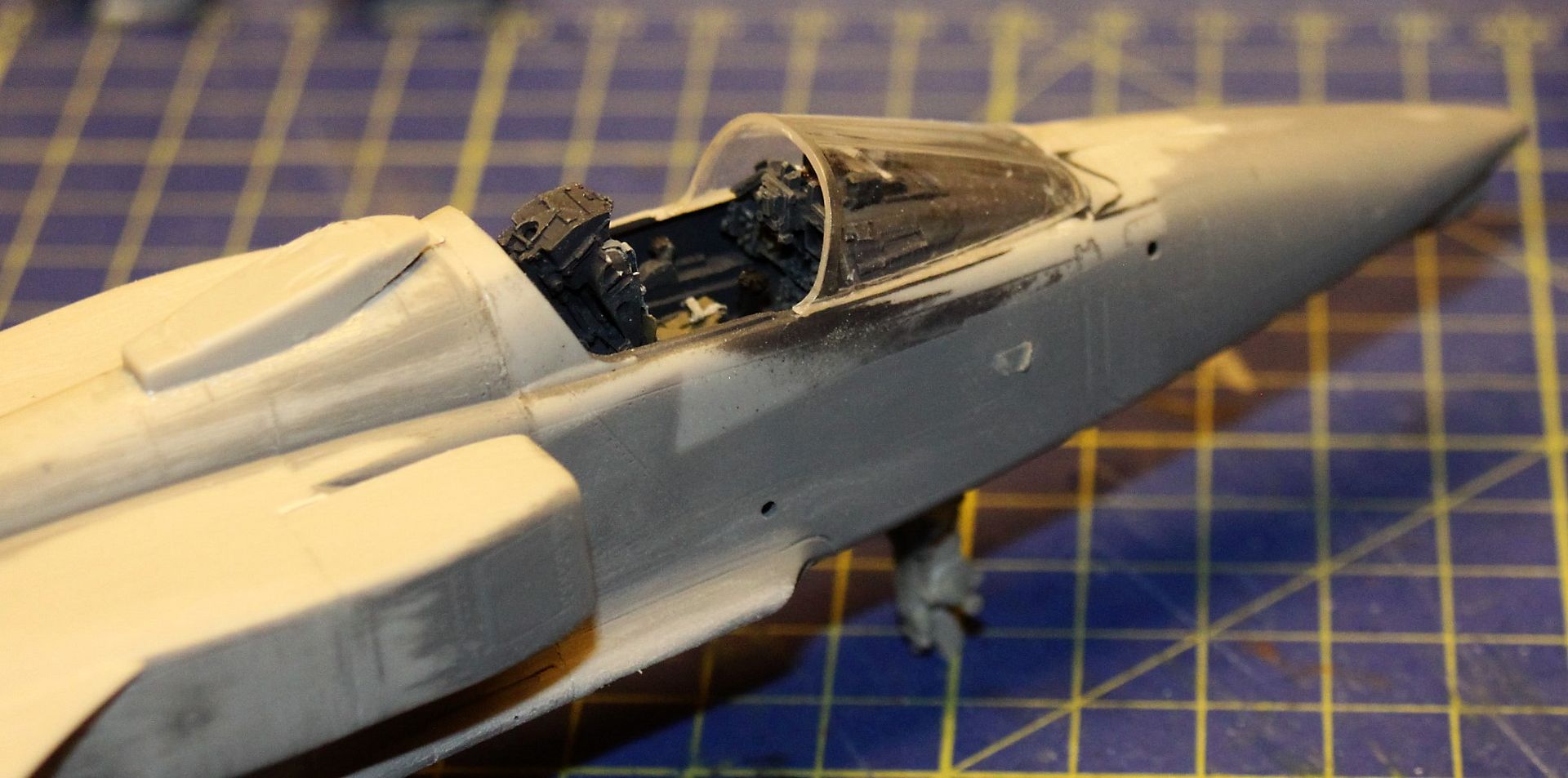

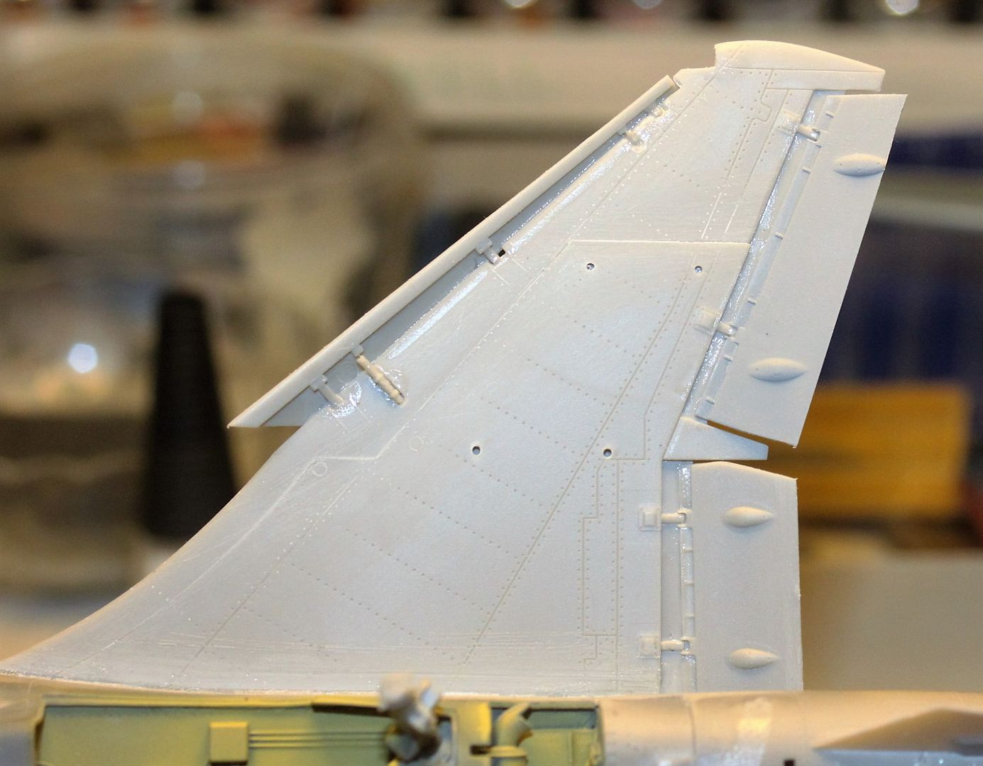

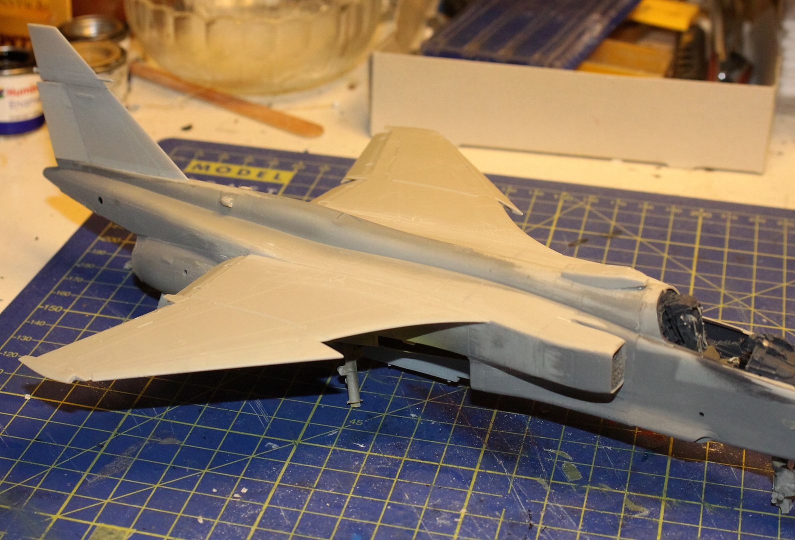

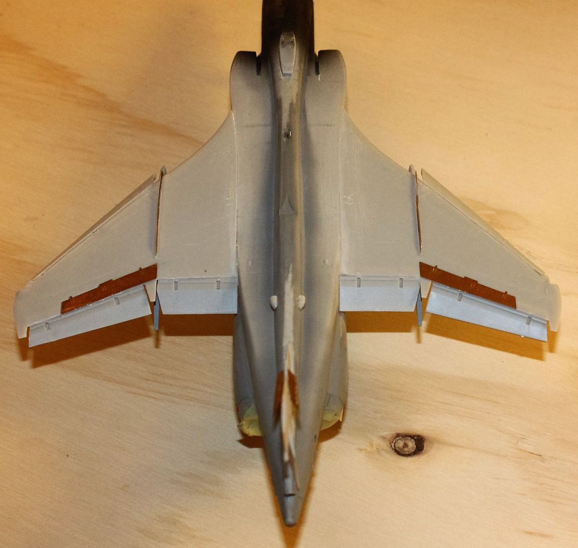

Flaps och slats på plats!
Limmade dit frontrutan, efter att ha monterat dit siktet och siktesglaset.
Centerbalken och strakes´en under bakkroppen har också hittat hem, måste fylla lite mera, ser jag.

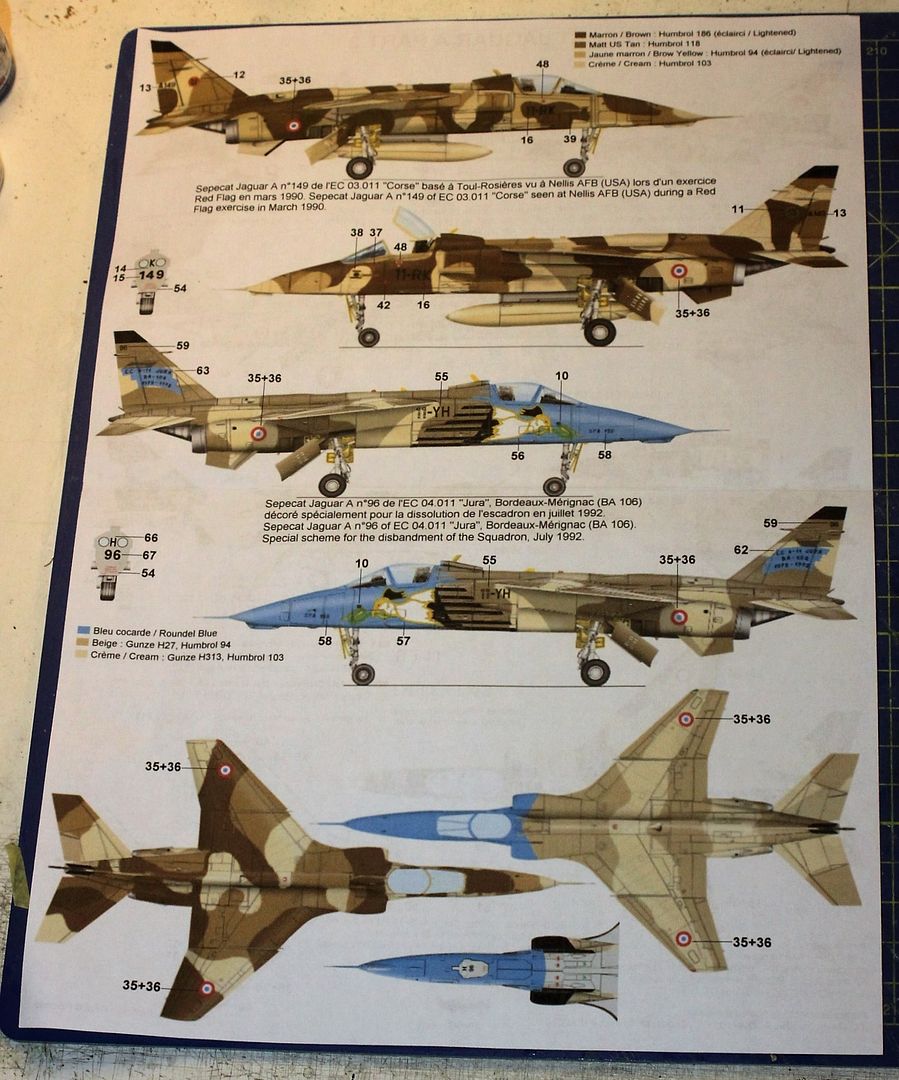

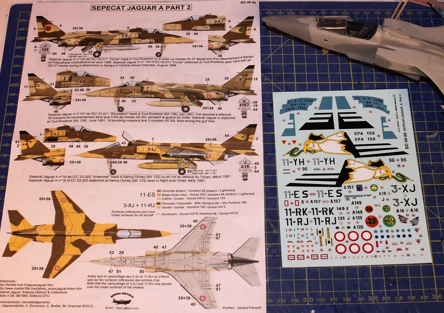

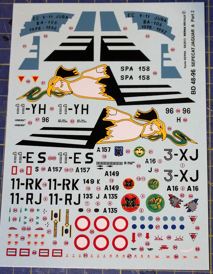

Jag var måttligt upphetsad över dekalalternativen i lådan, så jag har letat runt efter nya, men bara hittat dekaler till de Brittiska Gr.1/Gr.3.
Det var först nu helt nyligen jag hittade dessa nysläppta dekaler från Berna Decals (en Fransk firma), ett mycket fint ark till den Franska –A Jaggan.
Arket inhandlades omedelbart, och här finns representanter för de flesta camouflage som –A versionen burit i Fransk tjänst, plus en spännande specialmålning (som jag var frestad av ett ögonblick.
Mycket bra tryck, tunna, fina färger, mycket lite dekalhinna…
Men den version jag VERKLIGEN ville få tag på var den trefärgade maskinen högst upp på den här sidan.
…så antingen den eller den översta på första sidan, svårt val….

Sv: Sepecat Jaguar A, Kitty Hawk, 1/48
Inlägg av Matt_Public i tis nov 24 2015, 18:17
Vafalls? Ingen cyanotisk nos? Shocked
Tjänstefel! Laughing
Också: börjar verkligen se ut som the business! king

Nog syns det att det är lite motigt att få ihop kärran, så många ställen som du slipat på.
Kommer bli kalas, oavsett vilken öken-version det blir!

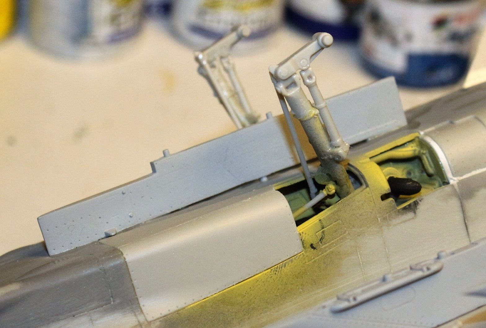

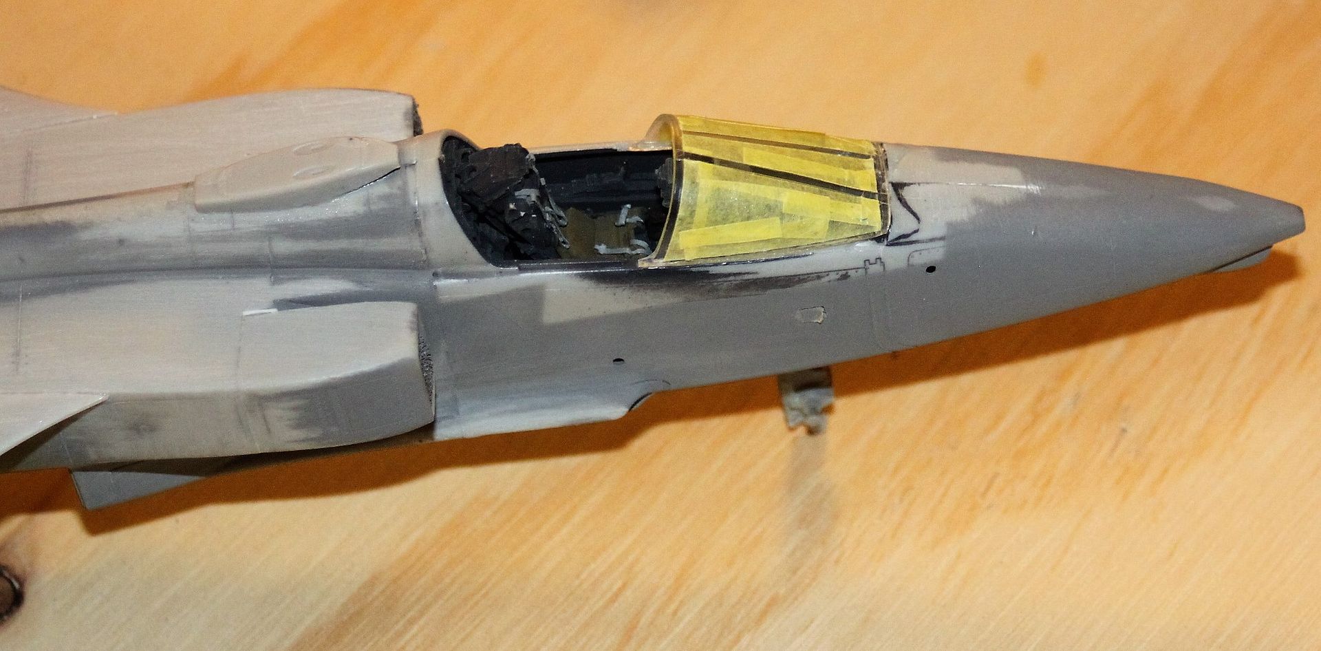

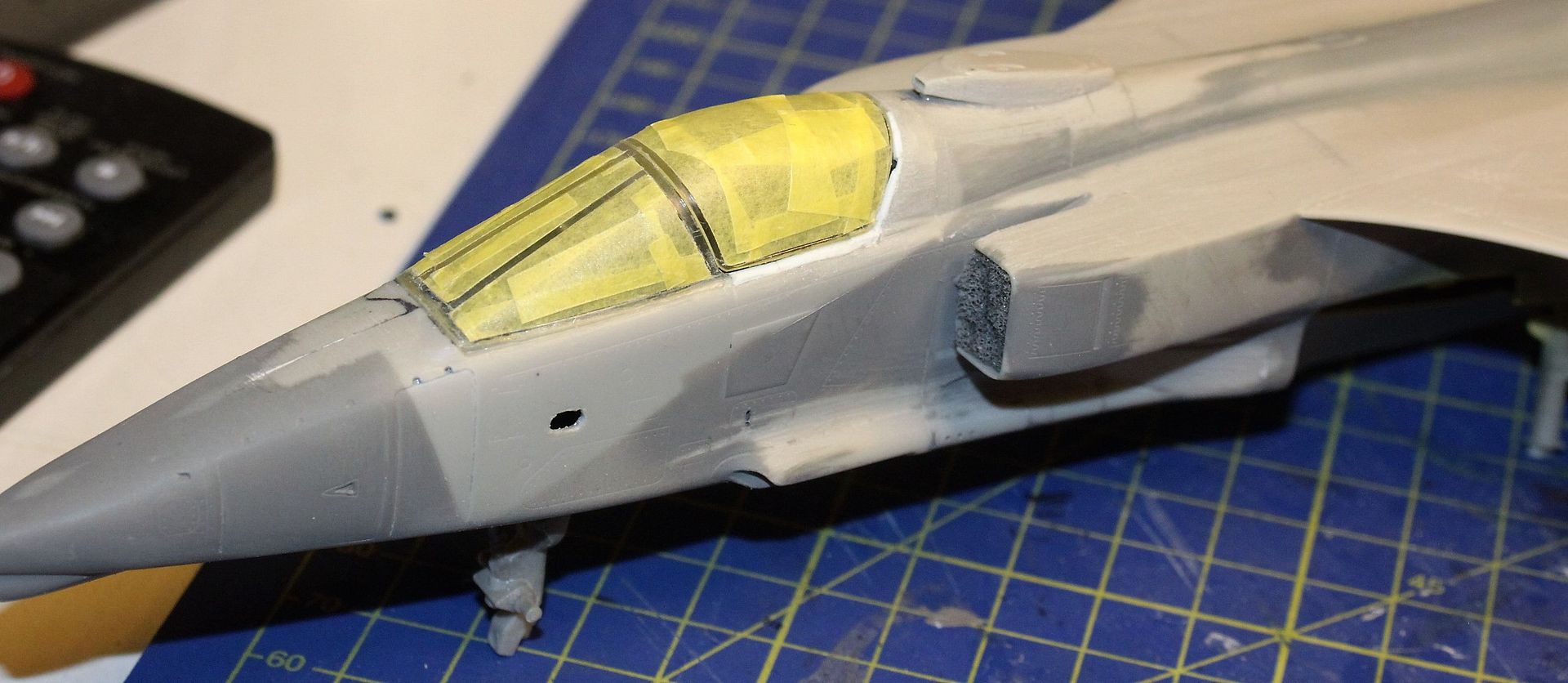

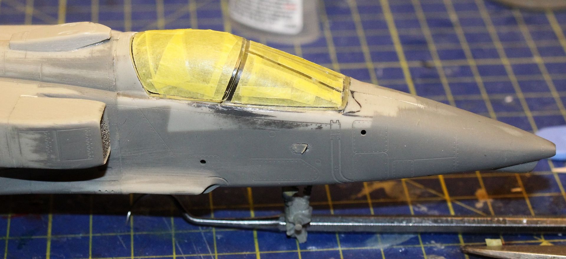

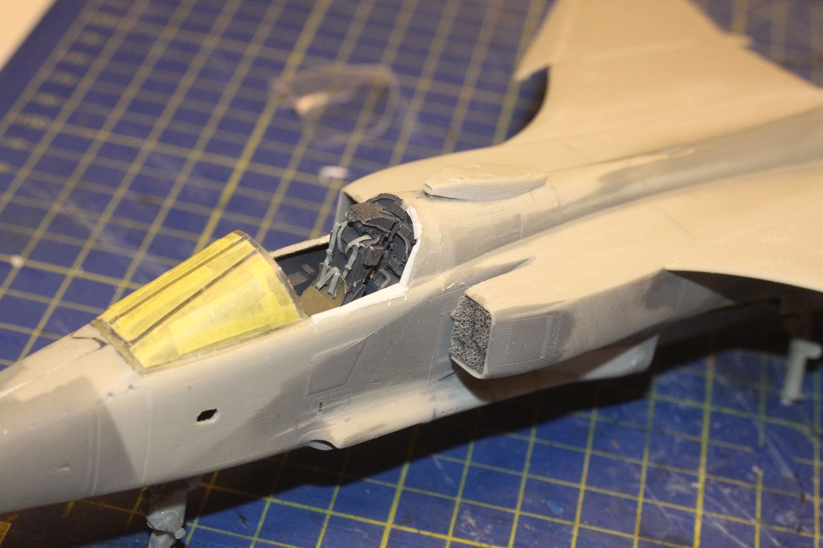

Så var det dags att maskera vindrutan med min trogna Tesa-tejp.

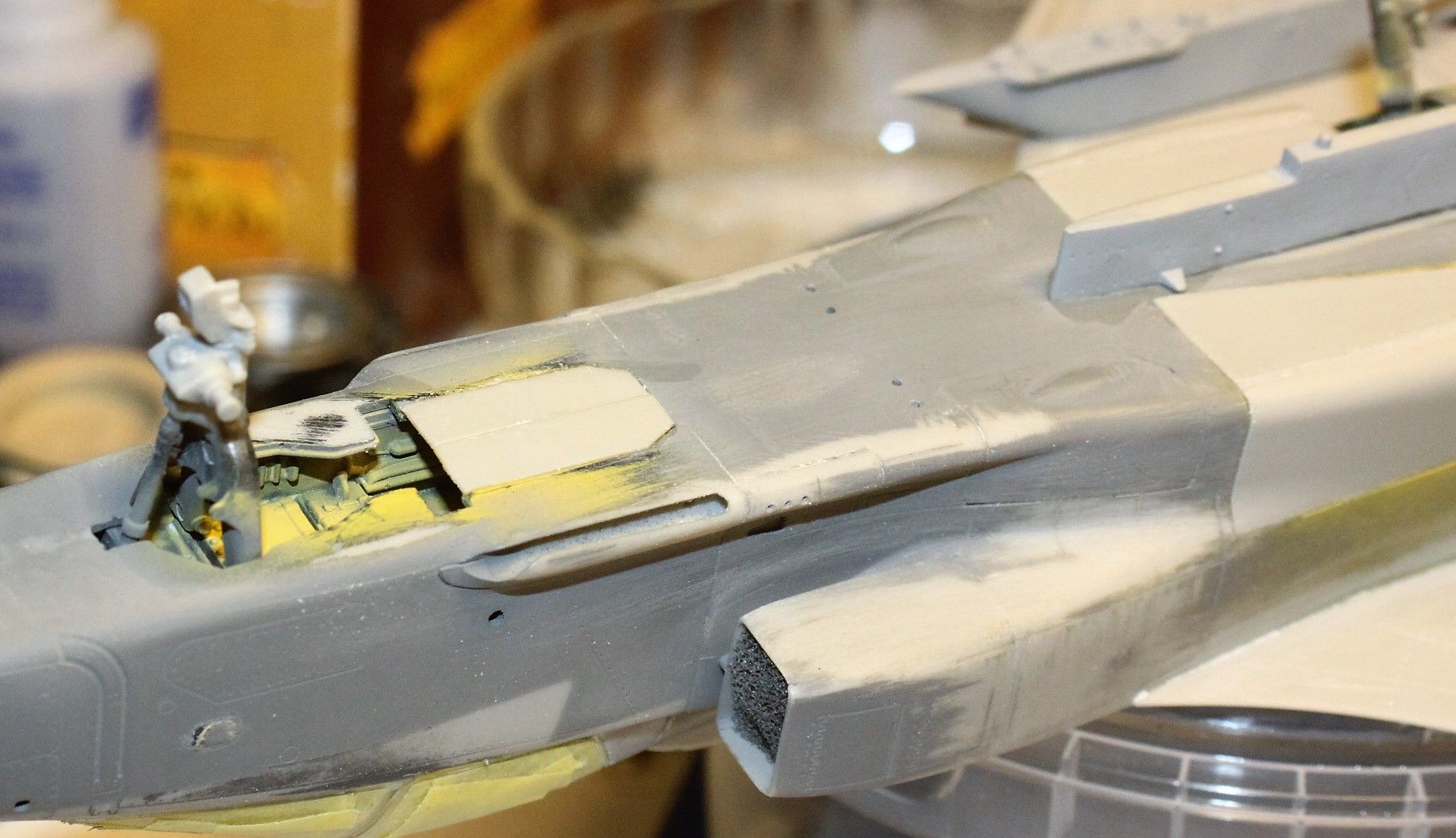

När jag testade passformen på huven var den utmärkt, men när jag skulle limma dit den, passade den inte alls???
Lite plasticardremsor fär att fylla ut det mesta av glipan på vänster sida.

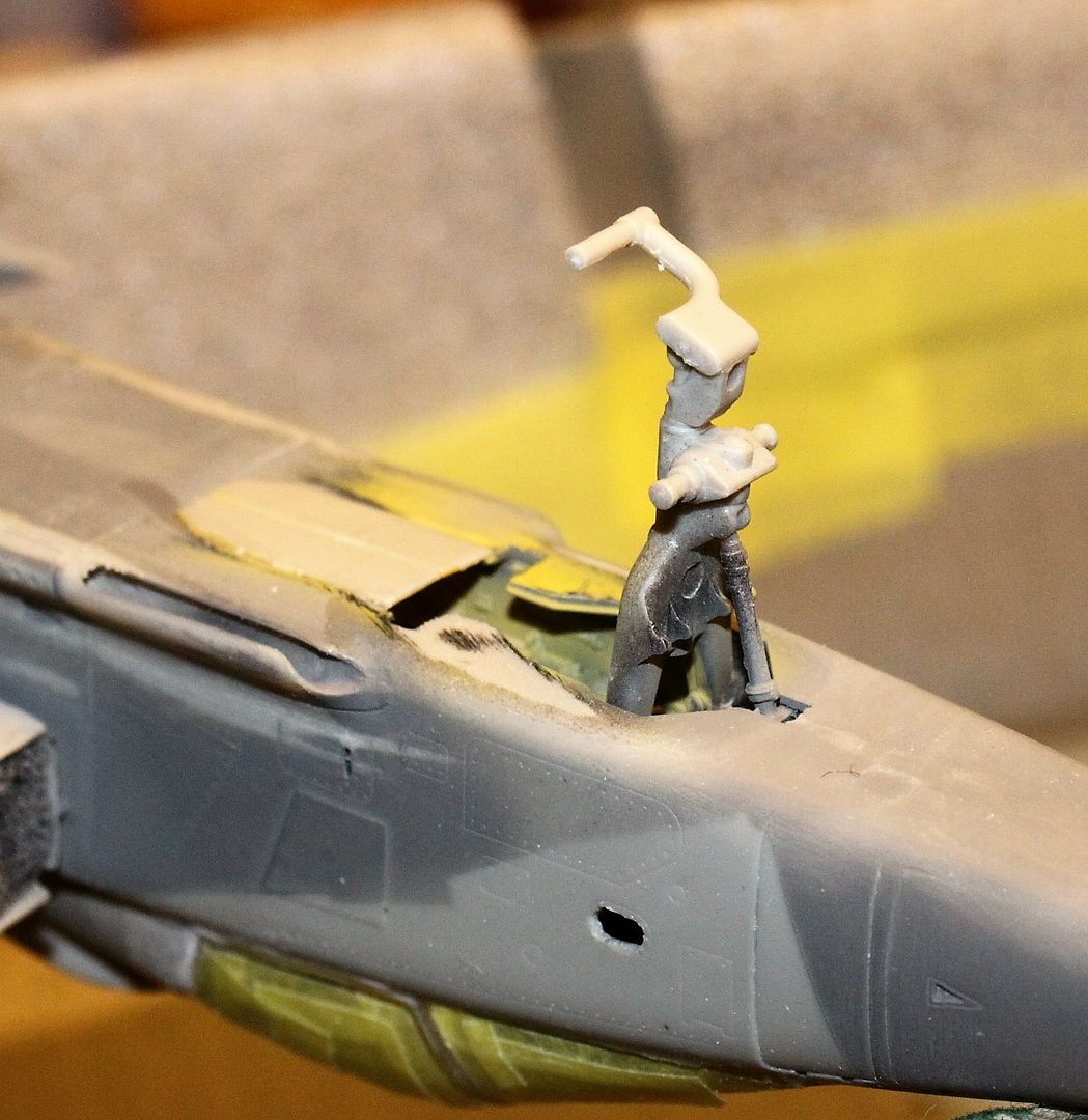

Stolen hade hamnat lite snett, så med ”milt våld” bröt jag bort den.
När de små ”följdskadorna” var reparerade slipade jag till undersidan av stolen så den står lodrätt, som den skall.
Huven maskerad och äntligen på plats.
Egentligen hade jag tänkt att huven skulle varit öppen, men det finns absolut ingenting att hänga upp den på!
Ser nog bättre ut att ha den stängd då….

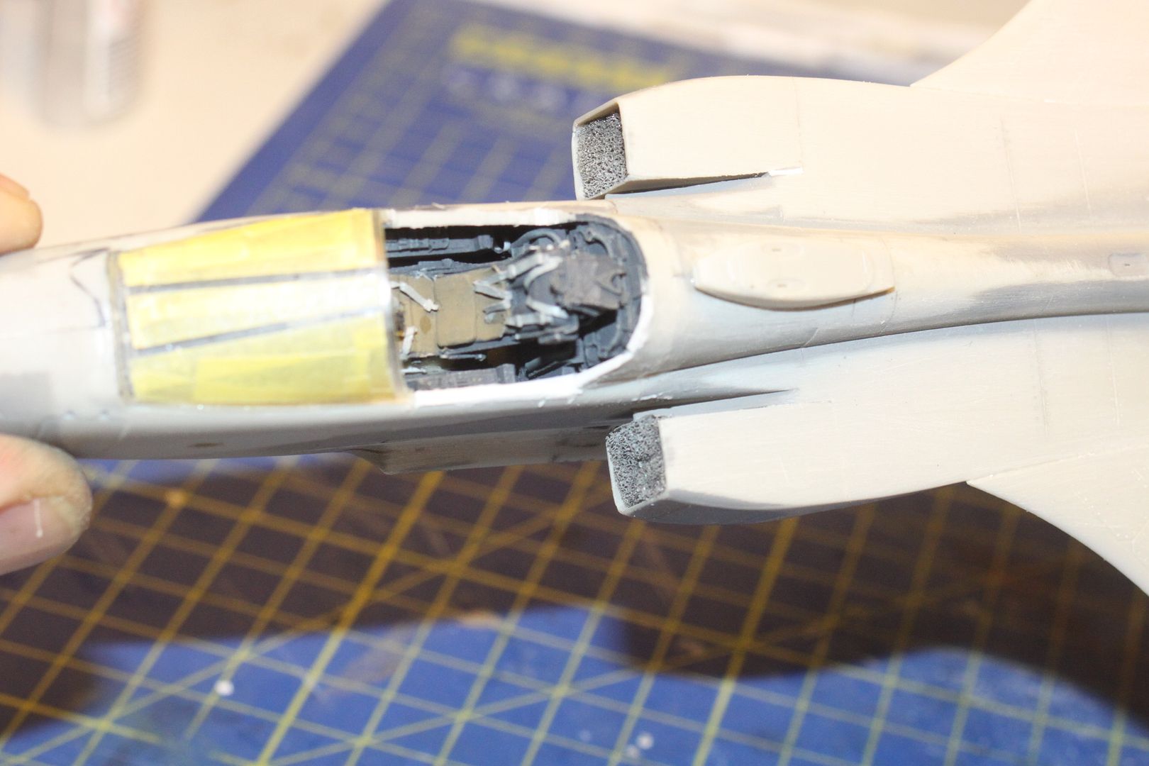

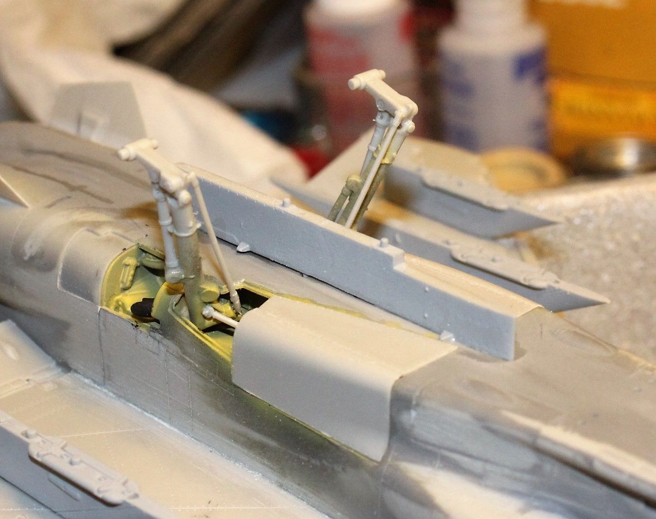

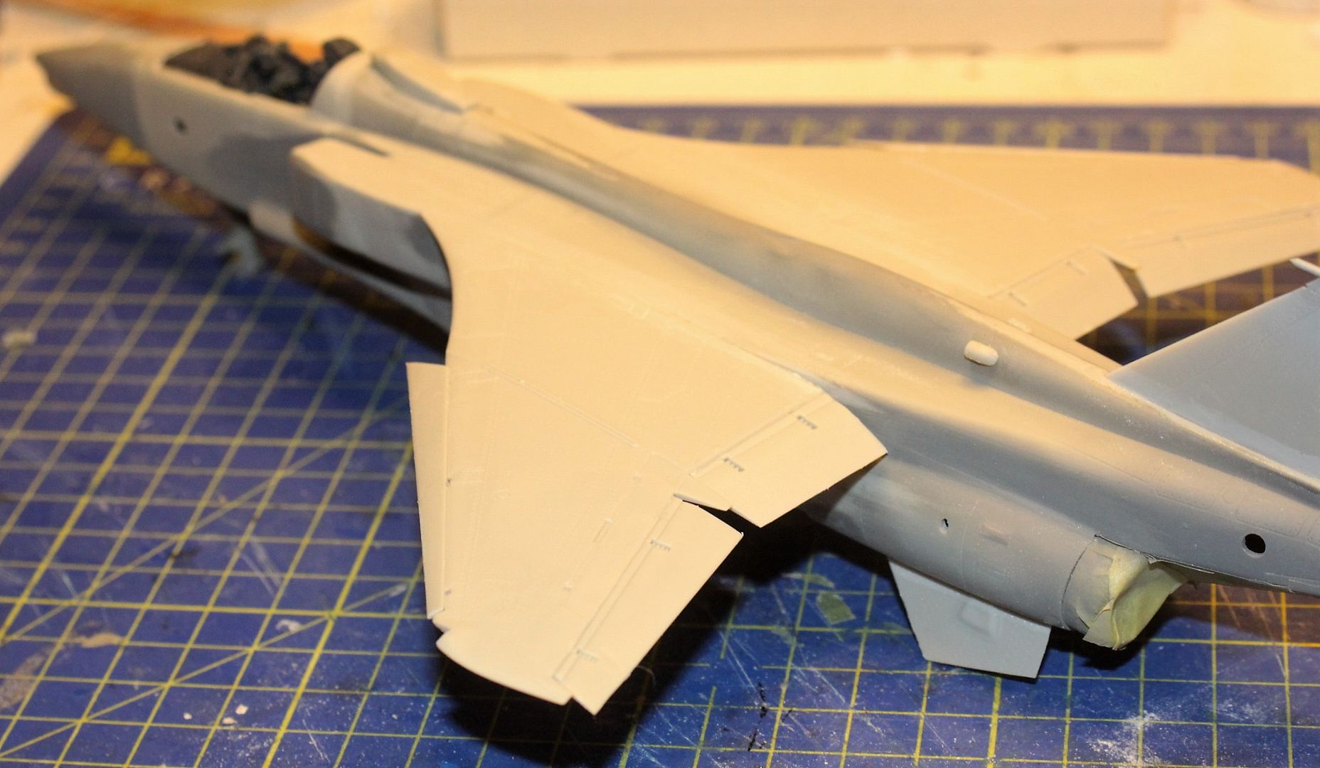

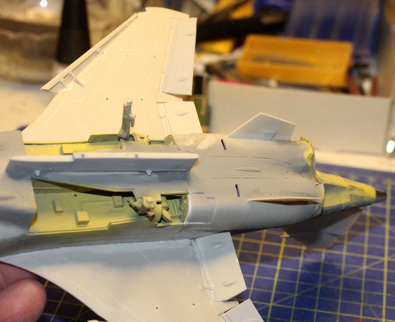

Pyloner och diverse luckor monterade.
Glipa under centerbalken, får fylla ut med plasticardremsor….
Noshjuletys luckor passade perfekt (efter lite slipning).

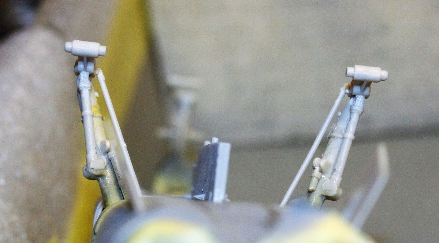

Jaguaren har ett mycket stabilt underrede för dåliga fält, men det är många stag och pryttlar som skall dit.
När allt väl fått torka ordentligt blir det ett mycket stabilt och robust underrede även på modellen!

Ugh, den modellen ser ut att bråka en hel del.
Bra kämpat Stefan! Detta fixar du galant.

Inlägg av Matt_Public i mån jan 18 2016, 19:58
@Marlin skrev:Jaguaren är ett väldigt läckert plan. I love you
En flygande fullpoängare, alltså. cyclops
Också: trist att huven svartkonstrade, men snyggt blev det!
Inlägg av Stefan E i mån jan 18 2016, 21:07
Ja, nästa Jagga jag bygger blir en Airfix/Heller, den blir nog lättare....   Rolling Eyes
Fast jag börjar bli van vid KH, det är bara att angripa dem som Short-runs så går det bra.
Passformen i stort har jag inget att klaga på, den är inte värre än en gammal Airfix eller liknande.
Det mest irriterande är alla fel i bygganvisningen och bristen på färgangivelser på delarna.
Tro´t eller ej, men den är riktigt rolig att bygga, trots sina små egenheter, och det är ju ett tufft flygplan!

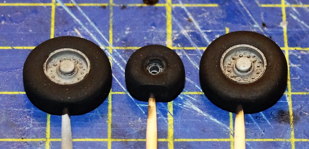

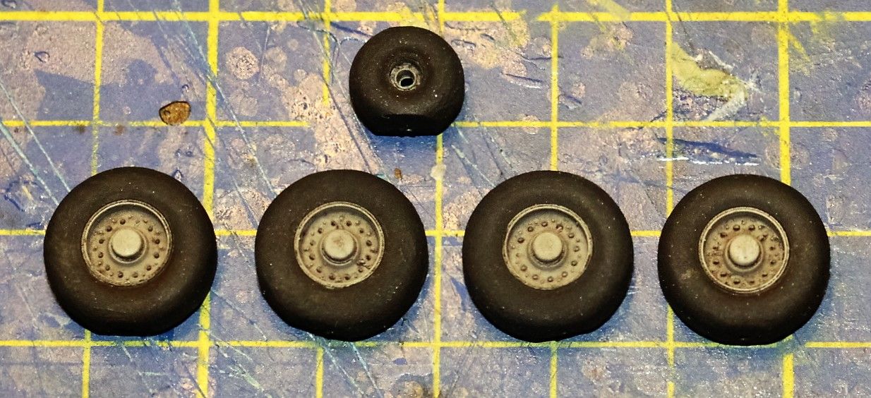

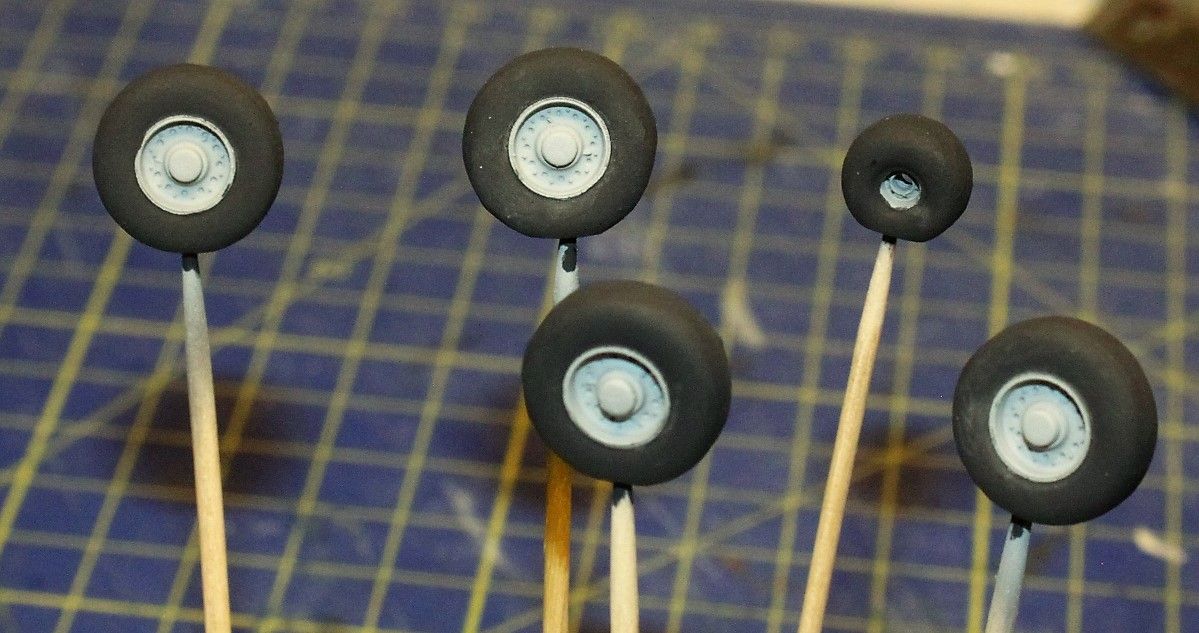

Hjulen målade, naven Hu127 och däcken med min vanliga blandning (Hu123/33) och "gnussade mellan fingrarna för att få lite "däcklyster".
En rejäl svart/brun oljewash;

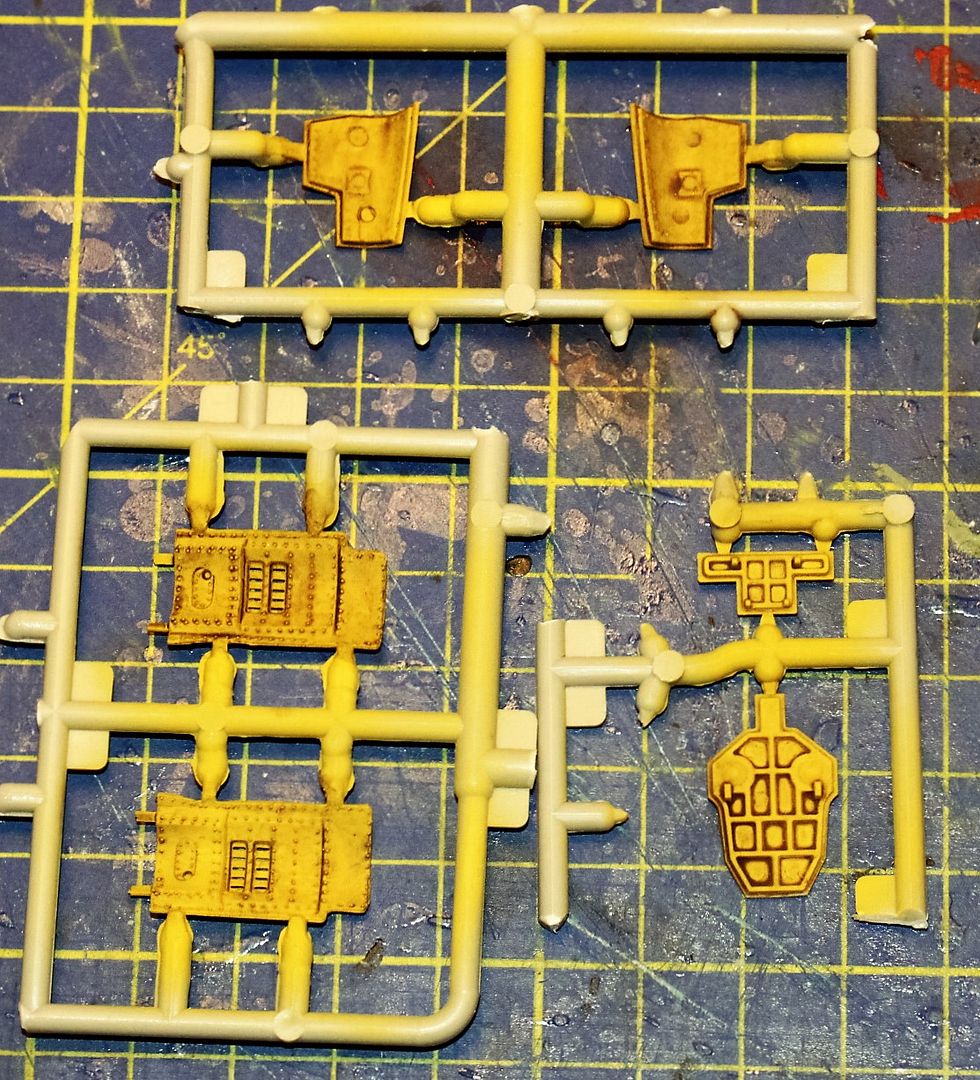

Landställsluckorna målade med YZC (Hu81) och en kraftig svart/brun oljewash (samma som till hjulen).

Inlägg av Azgaron i sön mar 27 2016, 13:25
Snyggt målat och washat! Smile
Inlägg av Matt_Public i sön mar 27 2016, 13:54
Söta små sulor, jojomän! Very Happy

Inlägg av cas i mån mar 28 2016, 10:11
Hjuletider i påsk!?
Nu är årstiderna ur led, men luckorna blev ju vackert gula åtminstone...

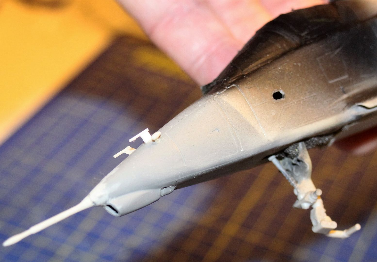

Inlägg av Stefan E i sön maj 01 2016, 11:31

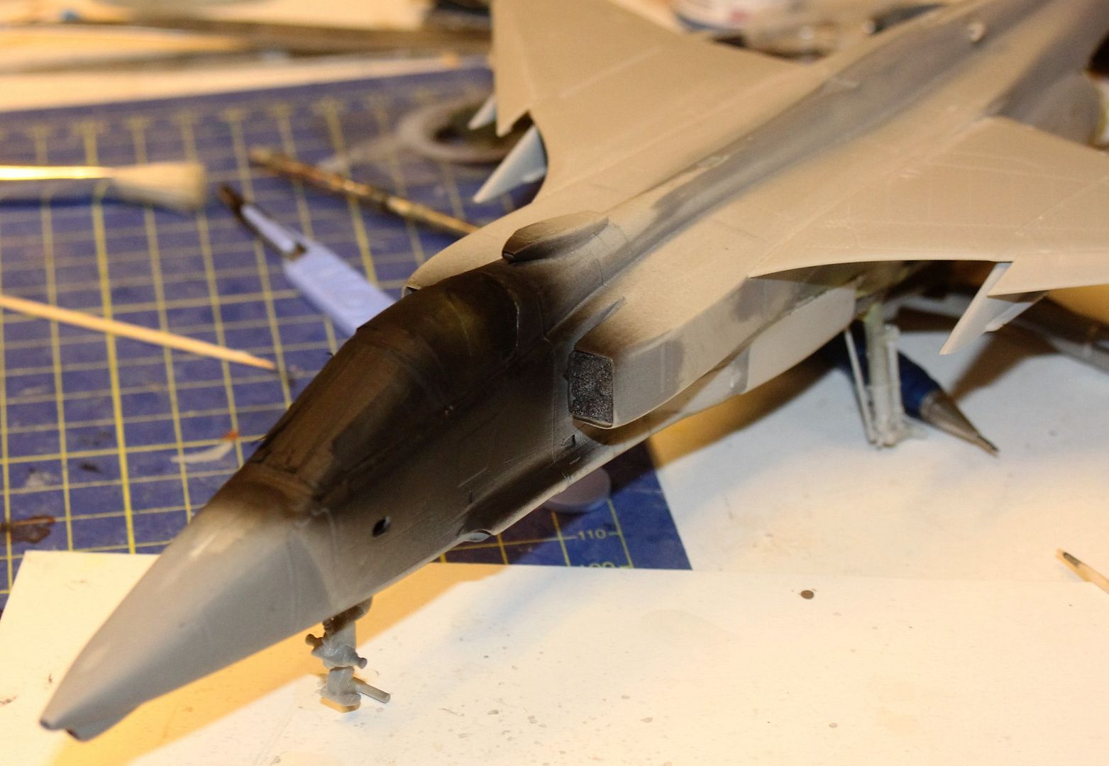

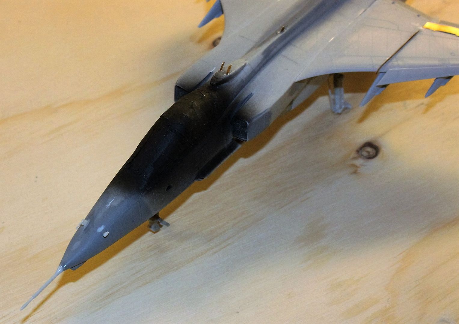

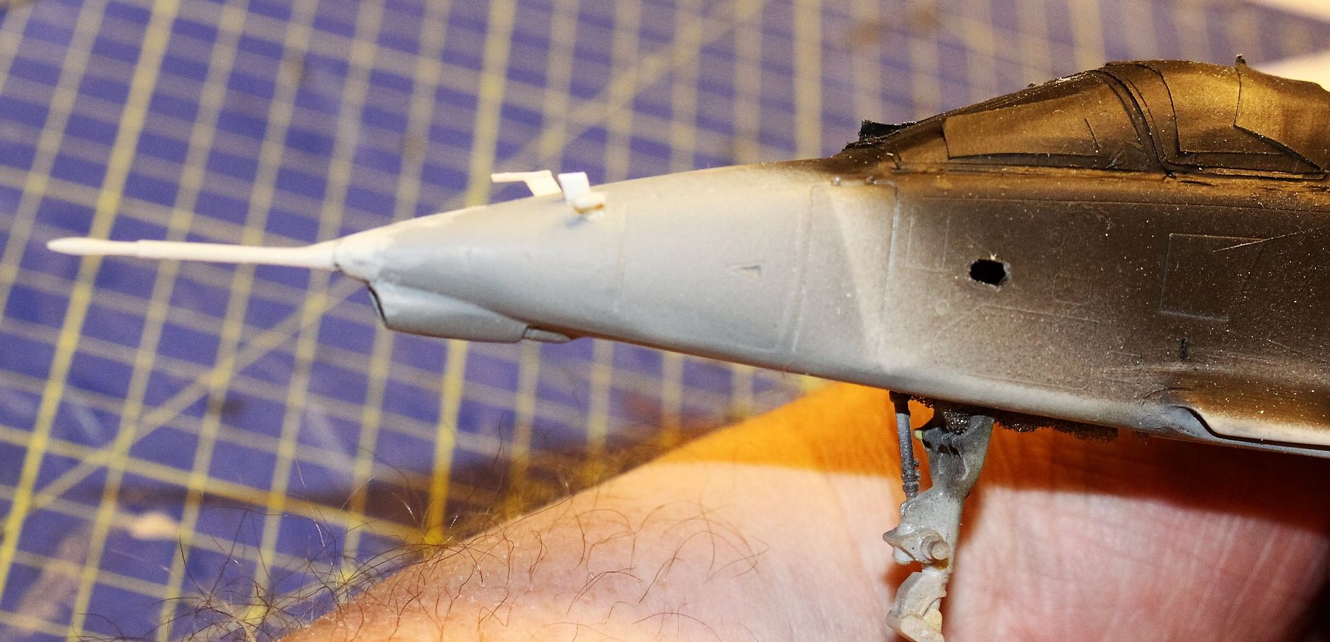

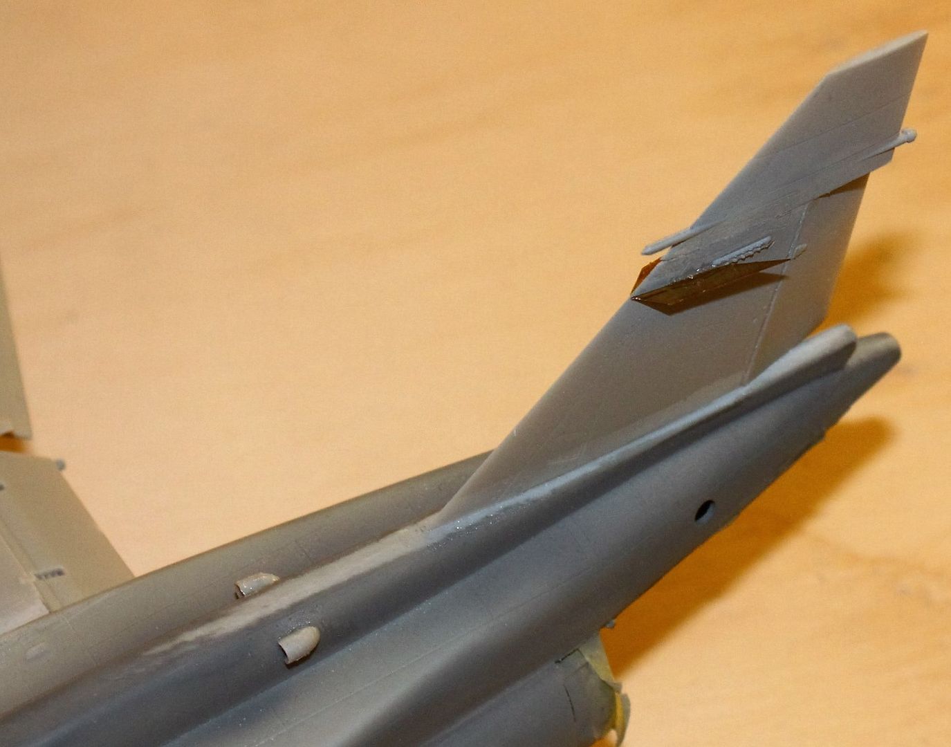

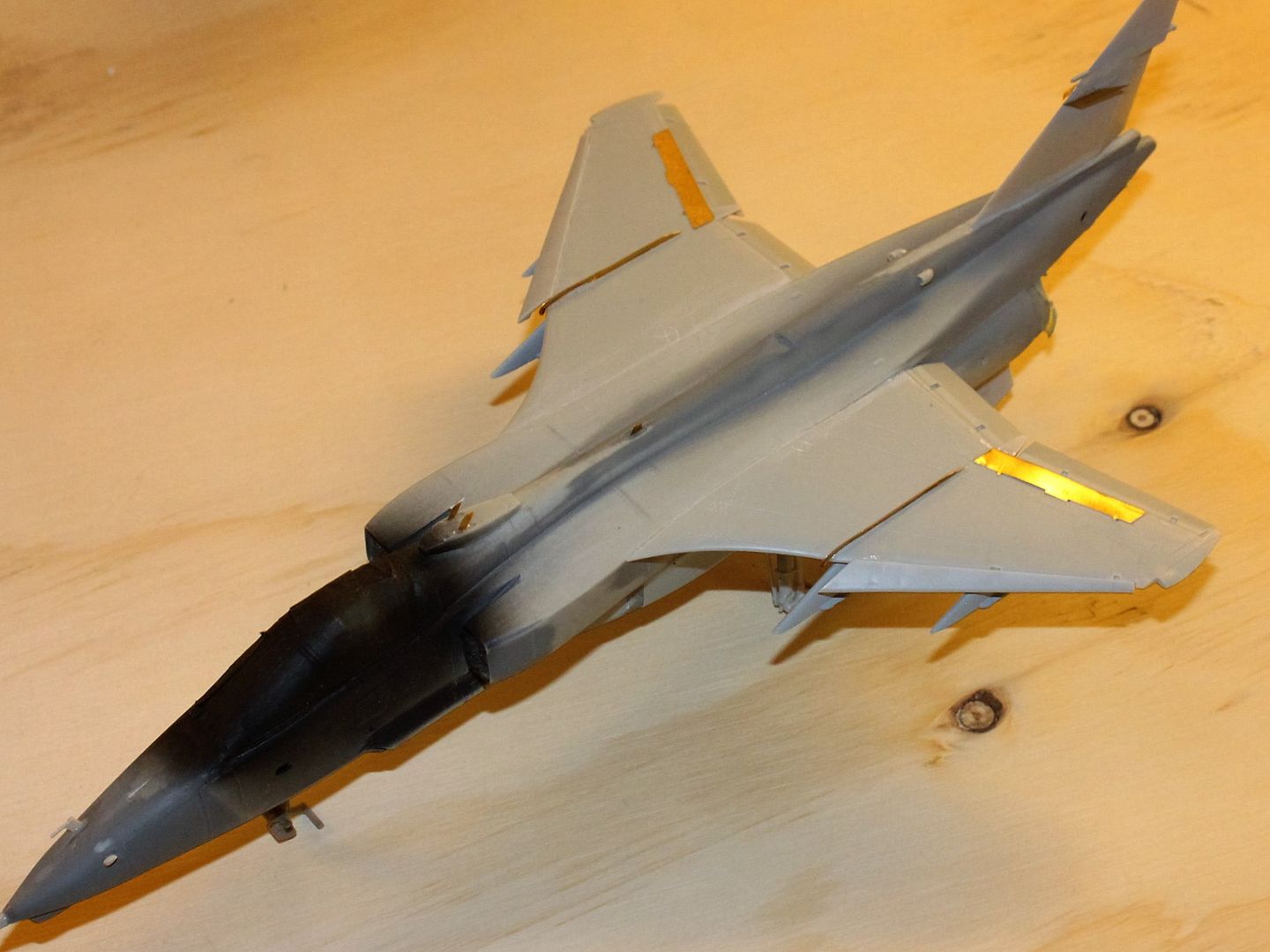

OK, vi fortsätter bygget med att måla insidan av huvramarna svarta (Hu85)….
Tjo, nu monterar vi resterande etsbitar….
Små etsade antenner på ryggåsen bakom cockpit, pitotröret och diverse små antenner/sonder på nosen.
Typiskt för Kittyhawk får man bara en sond när det behövs två…
Ja, ja, fram med lite plasticard och fixa en ”hemmapulad” version.
HÄPP!
Nu börjar det närma sig färg!
