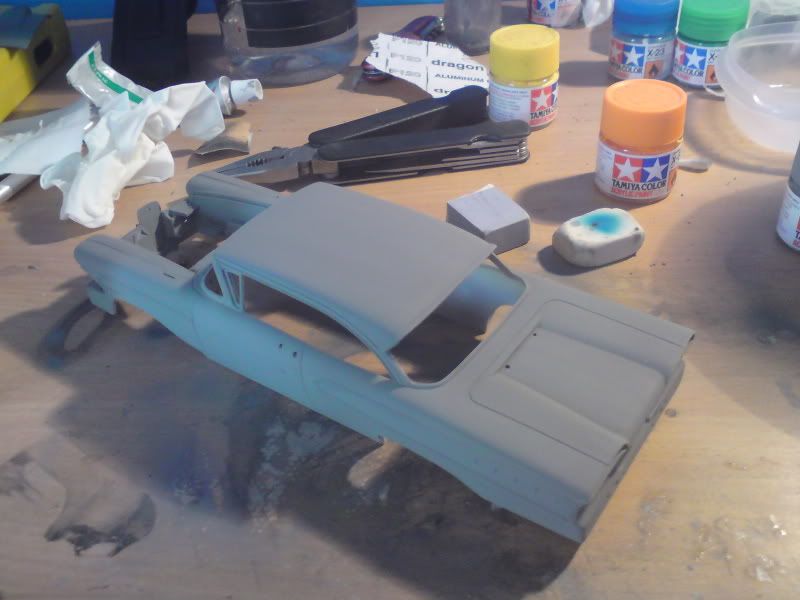

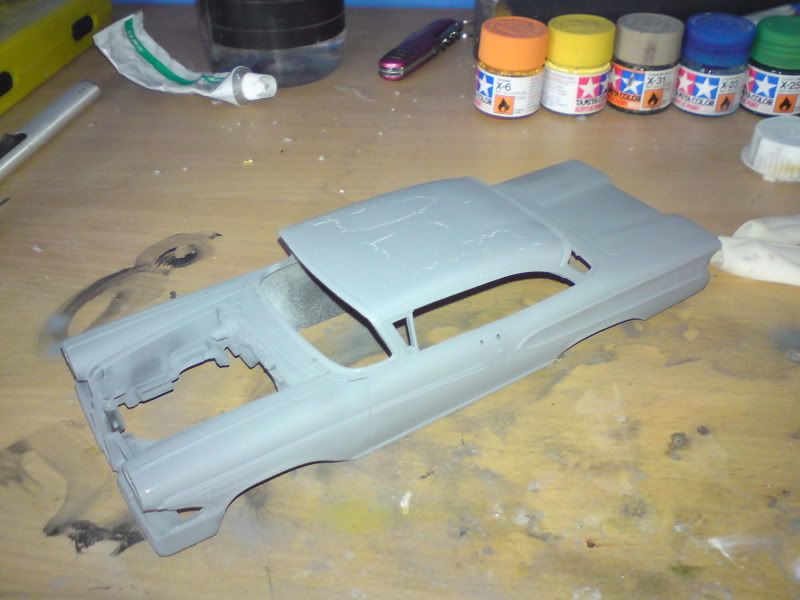

Så jag har börjat lite på den , bara grund färg som har kommit på och genast uppstår det problem !
Mad
Taket börjar att spricka Mad
Så nu får jag göra det jag älskar mest , slipa ! eller hur var det nu , är det verkligen det jag älskar mest ? Rolling Eyes
Så nästa gång kommer det lite bilder på när jag har lackat om taket och kanske lagt ett lager guld Smile

Jusst nu ligger karossen i ett sopa bad som jag läste att det ska fungera för att ta bort gammal färg Smile
För nu har jag slipat och lackerat om taket 3 gånger och det forsätter bara att spricka !
Men det är lite roligt för där det sprack första gången har det inte spruckit något mer , där har det gått bra men för varje gång så jobbar det sig utåt ! så det blir små sprickor längre o längre ut för varje gång jag gör om det Mad
Så nu får karossen ligga i sopa någon dag ( kan jag hålla mig så länge Razz ) sen ger jag mig på det igen ! Smile

Surt.... är det primern som spricker?
Sv: Lackering av Edsel kaross
Inlägg av JOooCKE i fre maj 01 2009, 22:00
@Janne.S skrev:Surt.... är det primern som spricker?
Ja det är det , men en sak som jag tycker är konstigt är att det bara är på taket det spricker ... Suspect
Jag förstår inte varför det inte spricker någon annan stans också ...
Men det verkar fungera med sopa för vattnet är alldeles grått nu Razz
Men den får ligga i tills på söndag...
Inlägg av Janne.S i fre maj 01 2009, 22:23
Lurigt, vad använder du för primer och hur gammal är den?
Inlägg av merlin1953packard i fre maj 01 2009, 22:54
Som Janne säger, låter mystiskt att det bara spricker på taket! Kan det bero på ökad solfläcksaktivitet eller obalans i jordens magnetfält som drabbar primern på ett otillbörligt sätt? Jag skämtar naturligtvis, Jocke! Vi andra är självklart intresserade av vad det beror på, inte minst för att vi vill undvika att samma sak händer oss. Förutom det, följer vi med spänning och stort intresse proceduren med hur du åstadkommer de eminenta flammor du tidigare visat prov på. Hoppas det löser sig med primern!
Inlägg av JOooCKE i lör maj 02 2009, 10:15
@Janne.S skrev:Lurigt, vad använder du för primer och hur gammal är den?
Tamiya primer , bara några veckor gammal ... Rolling Eyes
Jag tog upp karossen nu på morgonen och kollade lite på den , och den är nästan plastren igen , bara lie små fläckar kvar Very Happy

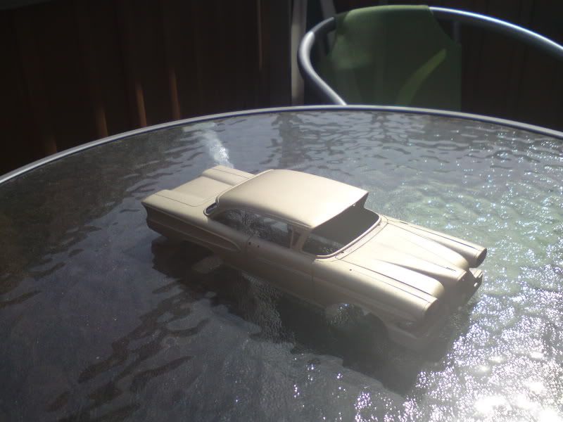

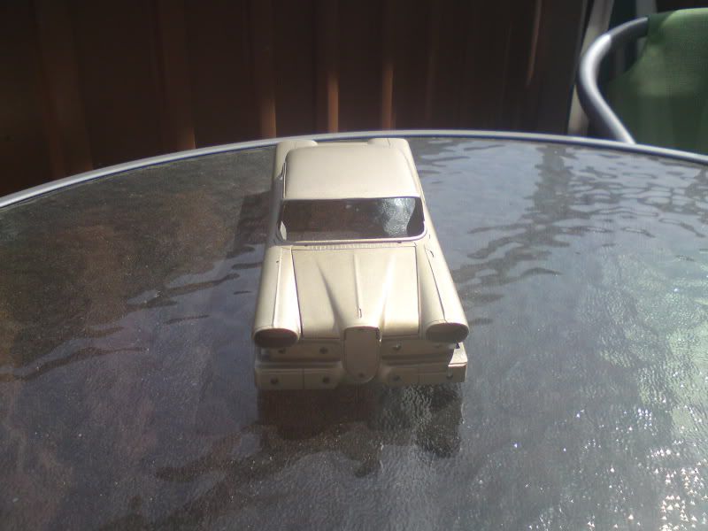

Inlägg av JOooCKE i sön maj 03 2009, 14:56
Hej !

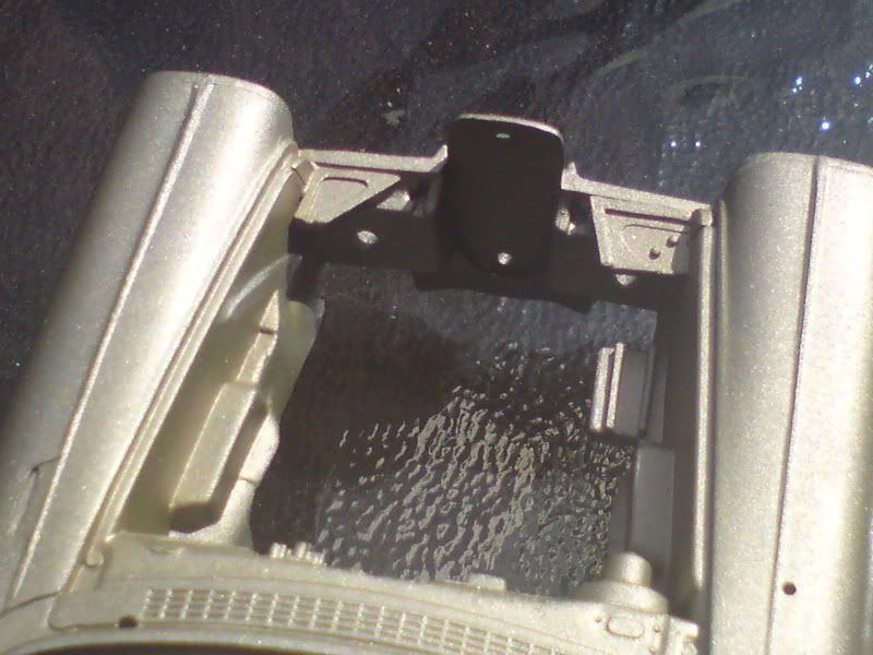

Jag han få på ett lager guld också innan jag åker till pappa Smile
Så nu ska det få torka tills på fredag eftermiddag / kväll för då ska jag börja med flammorna Smile

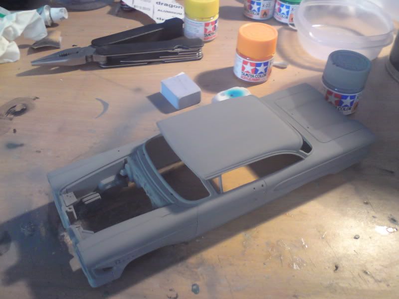

Två bilder innan det guldiga Smile
Och så lite bilder på det guldiga Smile

Det blev ju snyggt så! Skönt att problemet med grundlacken löste sig!

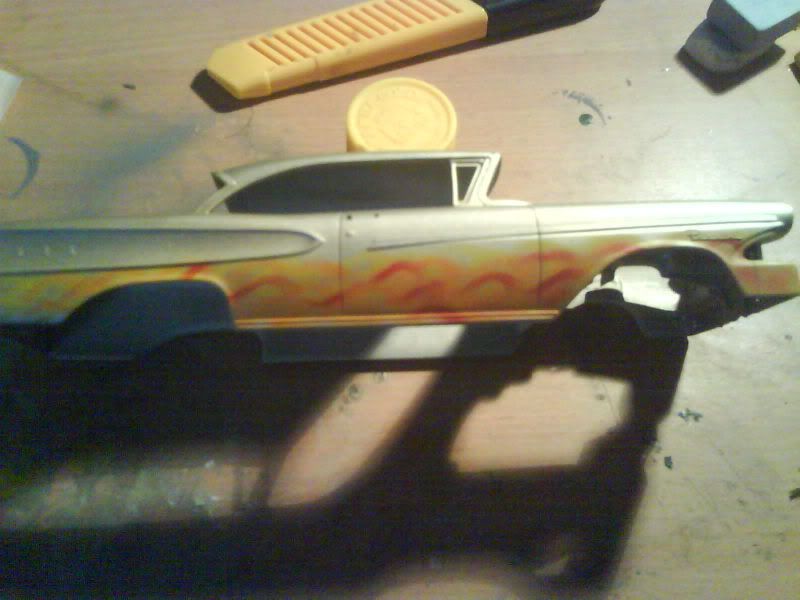

Nu har jag suttit och gjort lite flammor och fotat för varje steg Smile
Men bilderna är inte så bra för min mobil som jag alltid annars fotar med har gått sönder så jag fick ta fram min förra med 2 mp kamera den som är trasig har 5 Mad
Men man kan i allafall se vad det är även om kvaliteten är usel ! Evil or Very Mad
Så här är lite bilder...

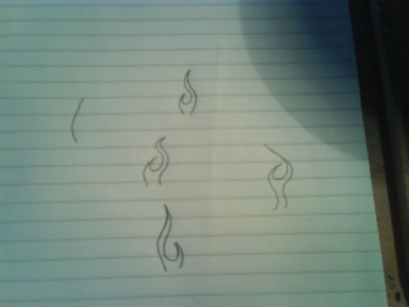

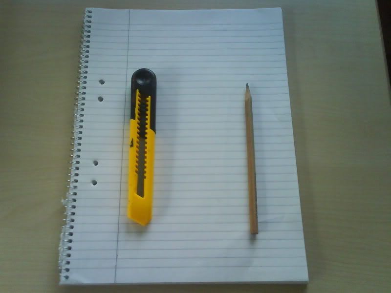

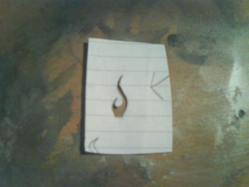

Det här är vad man behöver , ett block , en kniv ( måste ha ett SKARPT blad ! ) och en penna och givetvist en airbrush för sprayburk blir det för mycket färg med så det går inte...

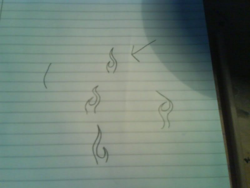

Sen ritar man upp lite flammor , gör några och ta den som du blir mest nöjd med Smile
Jag blev mest nöjd över den med en pil.
Och sedan skar jag ut flamman och skar ut en liten ruta

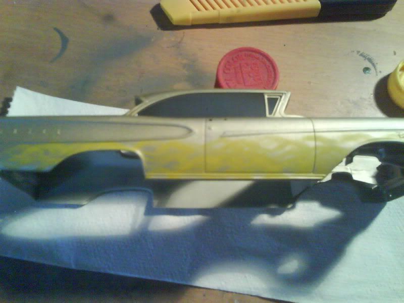

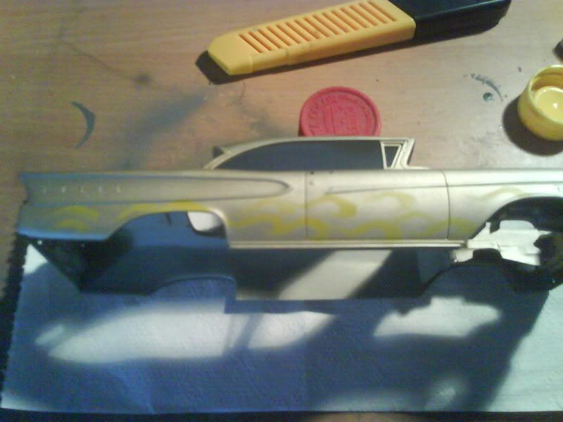

Sedan över till målningen , lägg '' mallen '' på det du vill göra flammor på och så blåser du på lite färg flytta den ganska ofta och ha lågt lufttryck och lite färg ...
Sedan gör man så till man känner sig nöjd

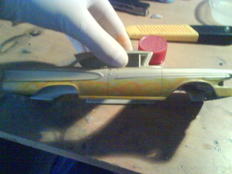

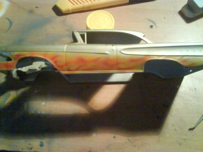

Och nu så tog jag lite orange för att få lite djup i det ... ( samma metod men inte lika mycket )
Och så till sist rött , som man absolut inte behöver mycket av för om man tar för mycket så kan allt bli förstört !
Så nu har ni fått en litet lektion Laughing
Ursäkta för dem usla bilderna men jag hoppas verkligen att ni ser hur jag har gjort Embarassed Very Happy

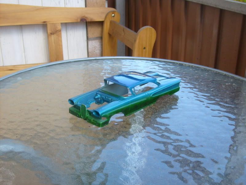

Så nu ska det på lite grönt på flammorna och blått på resten Smile

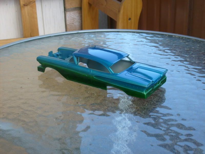

Inlägg av JOooCKE i lör maj 09 2009, 15:11

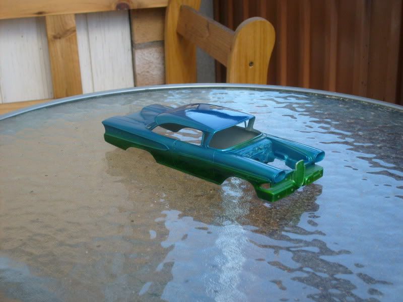

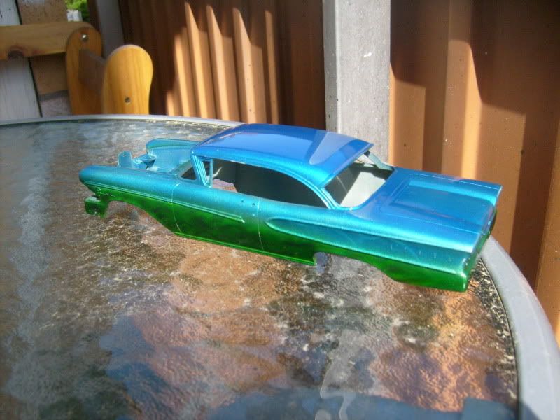

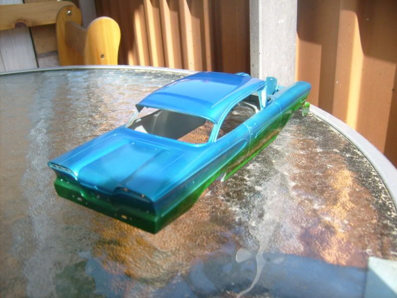

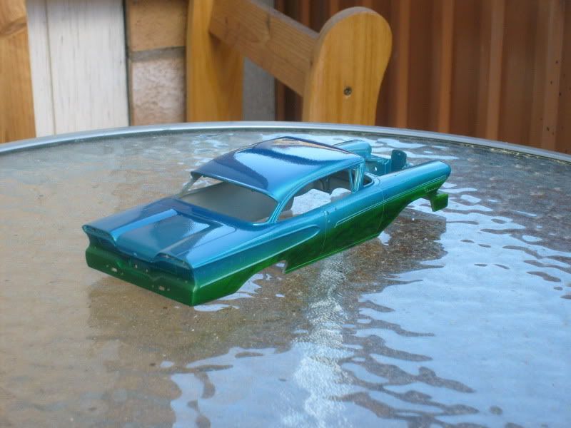

Hejsan !
Nu kommer dem sista bilderna på den här. Smile

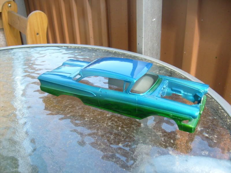

Nu har jag blåst på det gröna , blåa och 4 lager klarlack. Smile
Några av bilderna blev i det lilla sol ljus som var på balkongen men sen ville inte solen så då blev det några i skuggan också Razz
Flammorna syns inte så jätte bra på några av korten , kameran ville inte riktigt ta fram dem Rolling Eyes
Jag kan slänga upp lite bilder i bildrutan på den färdiga bilen när den är klar , om ni vill det ? Razz
