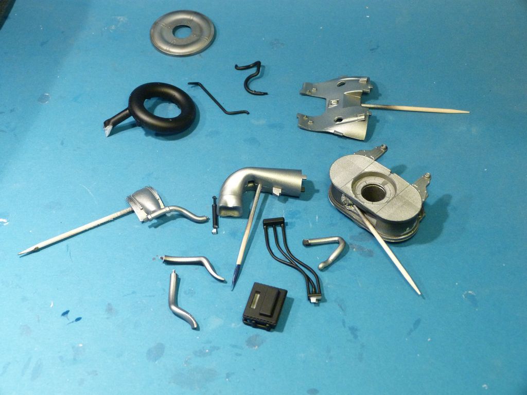

Här har vi mitt första Hoppsan!
Oljeröret som ligger över främre vingbalken skulle visst sättas på plats innan man tvingar ner motorn.
Som tur är så har Airfix ganska mjuk plast, så med en del varsamt våld så gick det att böja in det till rätt ställe!
Sen fortsatte jag glatt med att få dit de bägge Magneto-tändarna
(fyrkantig klump som sitter med två sladdar mot de runda fördelarna) och de små fina luftpumparna (silvriga saker med ett lite kors uppe på). Dom fick sig en sparsam blask av Citadel Nuln olja, men jag tror nog att de kan smutsas lite till, men det gäller ju hela motorn. Måste på nåt sätt får dit en oljepöl tror jag...

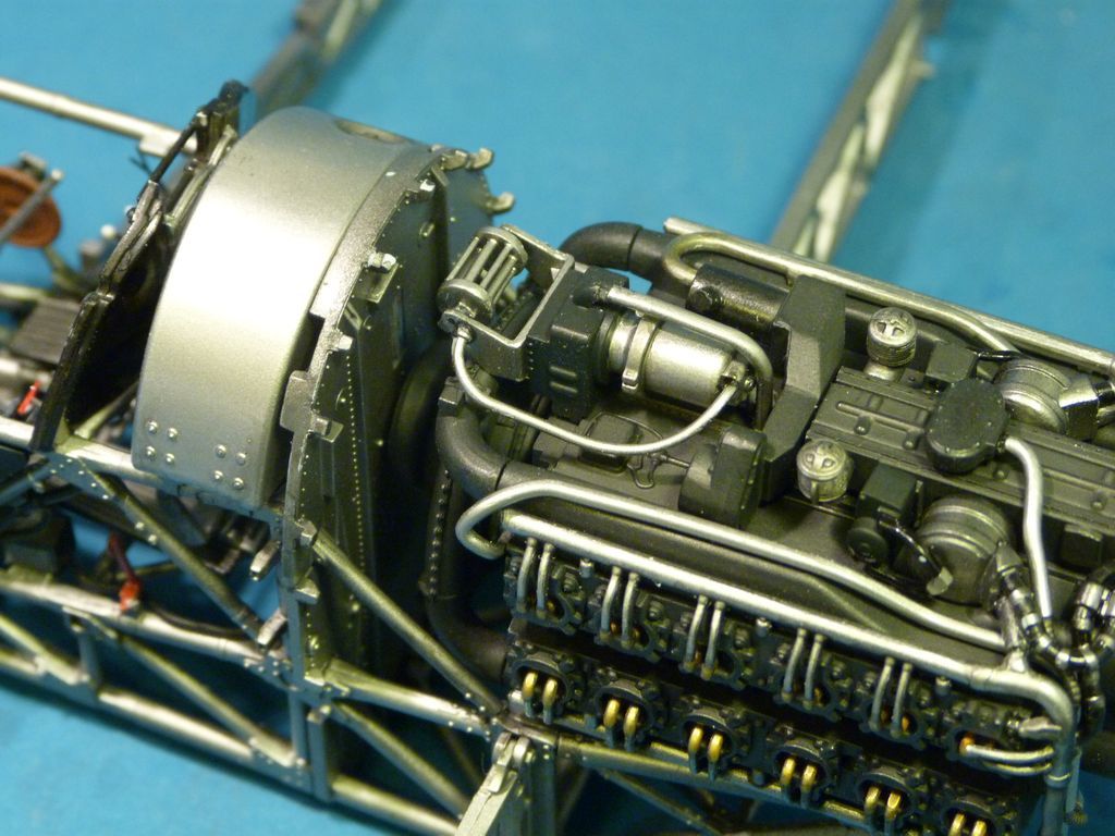

Sen kommer skapelsens krona, för en som brottas med att hitta en plats att montera en elektrisk startmotor (det har med mitt jobb att göra förstår ni, en hemsk historia)
Coffman-startaren!
Här finns också Airfix (enda?) miss med...röret från revolvern till tryckcylindern finns med i lådan, men de glömde visa det i beskrivningen!
På deras hemsida finns bot (för den som inte har sprängskisser på Sabre-motorer lätt tillgängliga alltså)

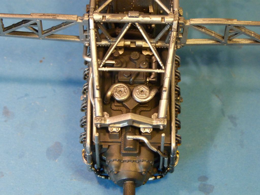

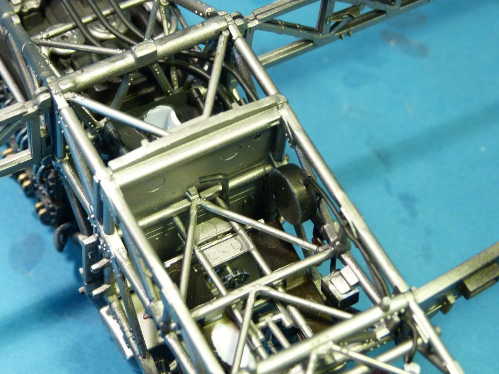

Jag kom iallafall på att delar av motorns undersida kommer vara synlig i och med att plåtarna på vänstersidan skall tas bort.
Dit med de bägge oljepumparna då
Nu borde undersidan vara förberedd för allt som har med kylaren att göra. Tror jag scratch

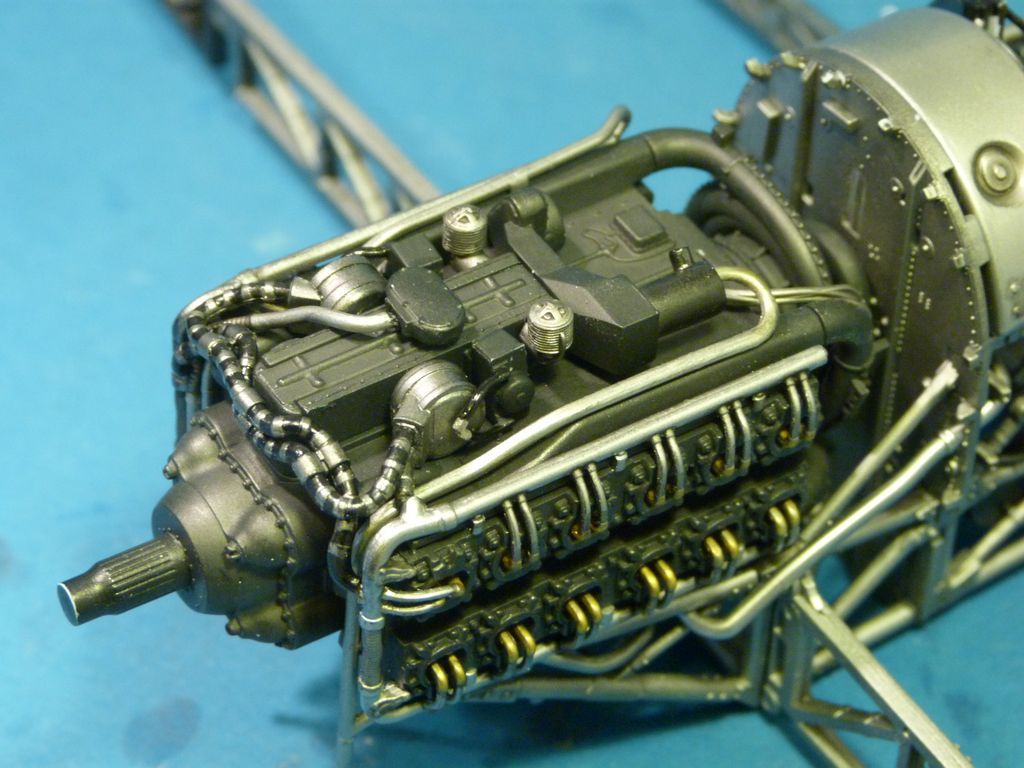

På ovansidan har det kommit på plats fler delar
Nu börjar det ta slut på grejer att sätta dit, men det är fortfarande några kvar efter detta!

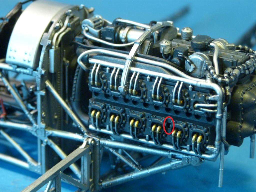

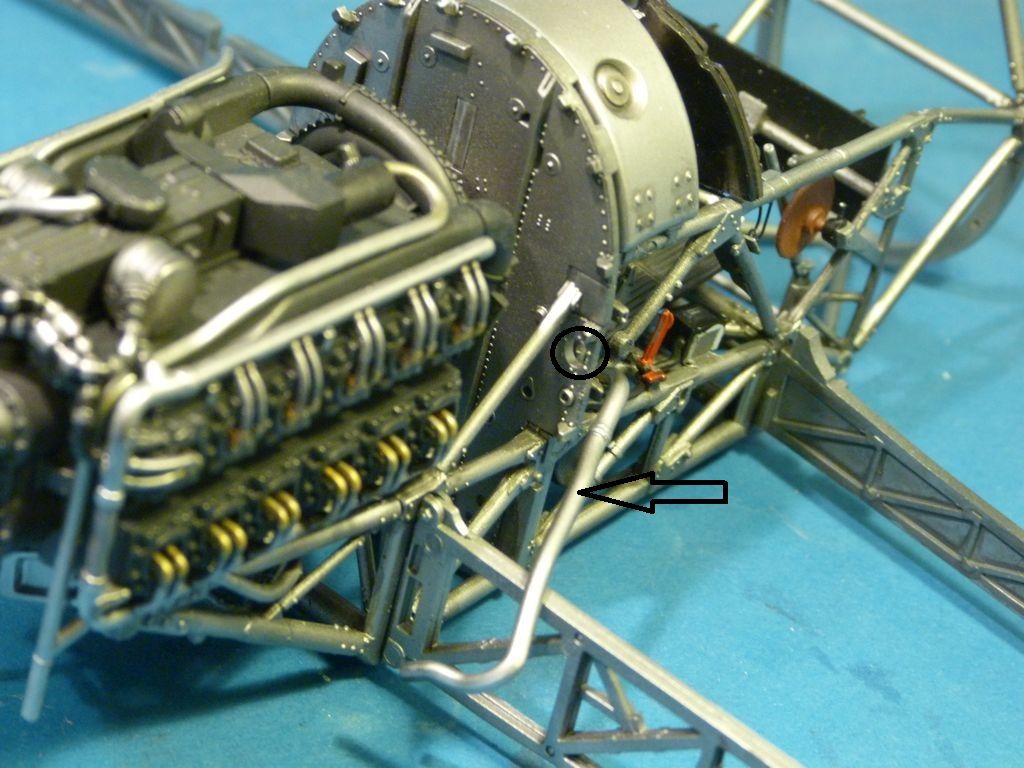

Svänger man runt till högersidan så upptäcker man min första miss!
Ooops! Jag satte cylinderhuvudet upp och ner. Hålet som är inringat är fästhålet för den där bygeln som topp-motorplåtarna skall ligga på.
Som tur är hade jag ju tänkt att inte öppna upp lika mycket på denna sidan, och då kommer inte denna missen att synas så himla tydligt. Bara den som mäter avståndet mellan cylindrarna kommer att märka det What a Face

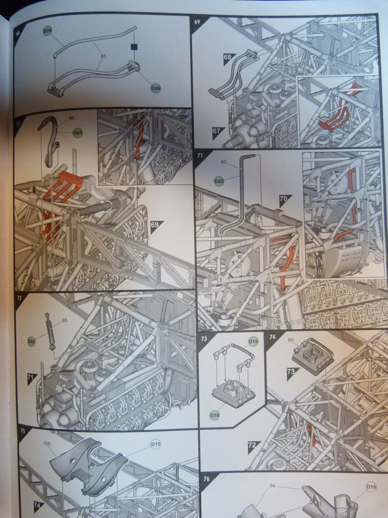

Instruktionerna är till för att förkastas
Det gjorde jag, och det är en riktigt DUM idé i detta sammanhanget! Här måste man följa det i rätt ordning, annars kan det bli svårt att få dit delarna. Mer om det senare...

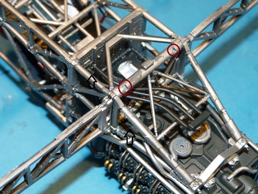

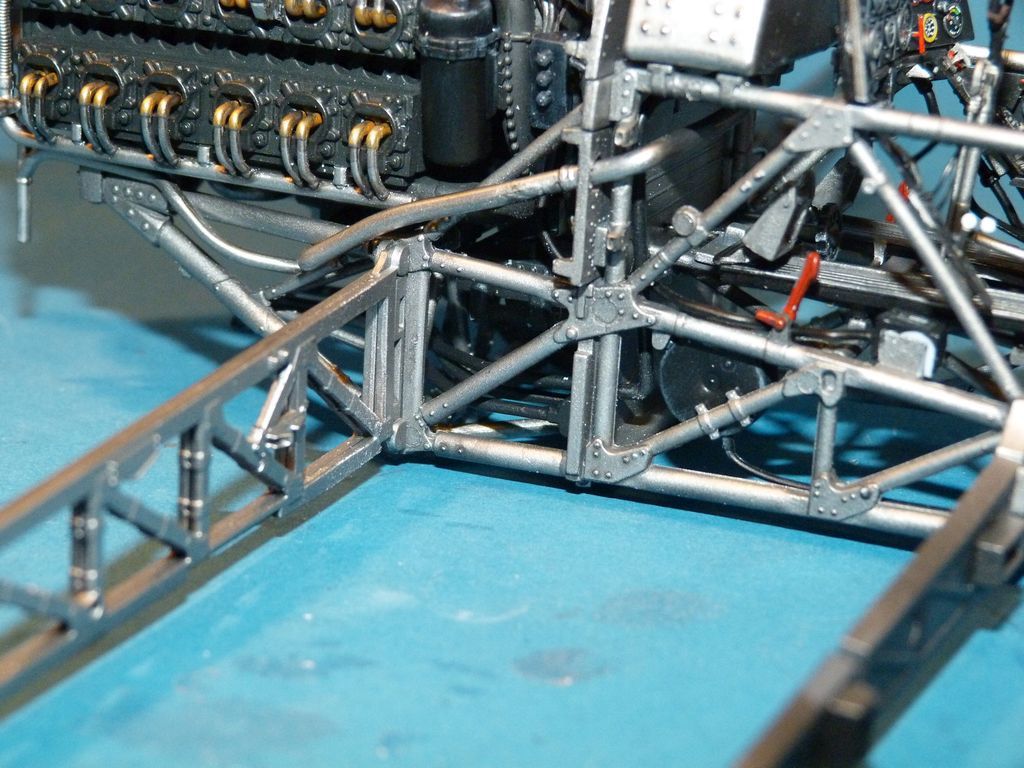

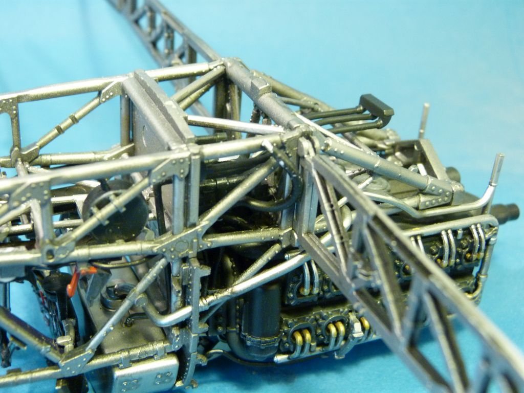

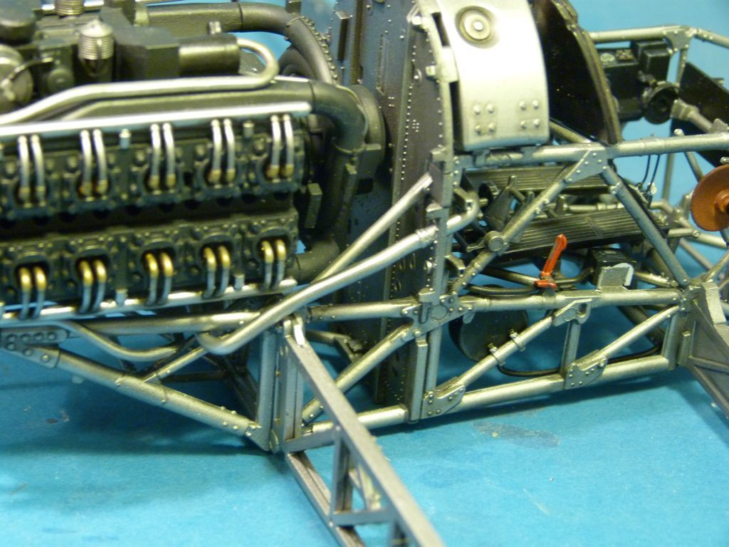

Oljerör drogs på bägge sidor om brandväggen. Funkar ju bra detta.
Glad i hågen tryckte jag dit D12 , för jag ville prova hur hela kylarintaget ter sig. Det var inte alls smart att limma fast den skulle det visa sig.
Varför?
Jo, anledningen heter D01

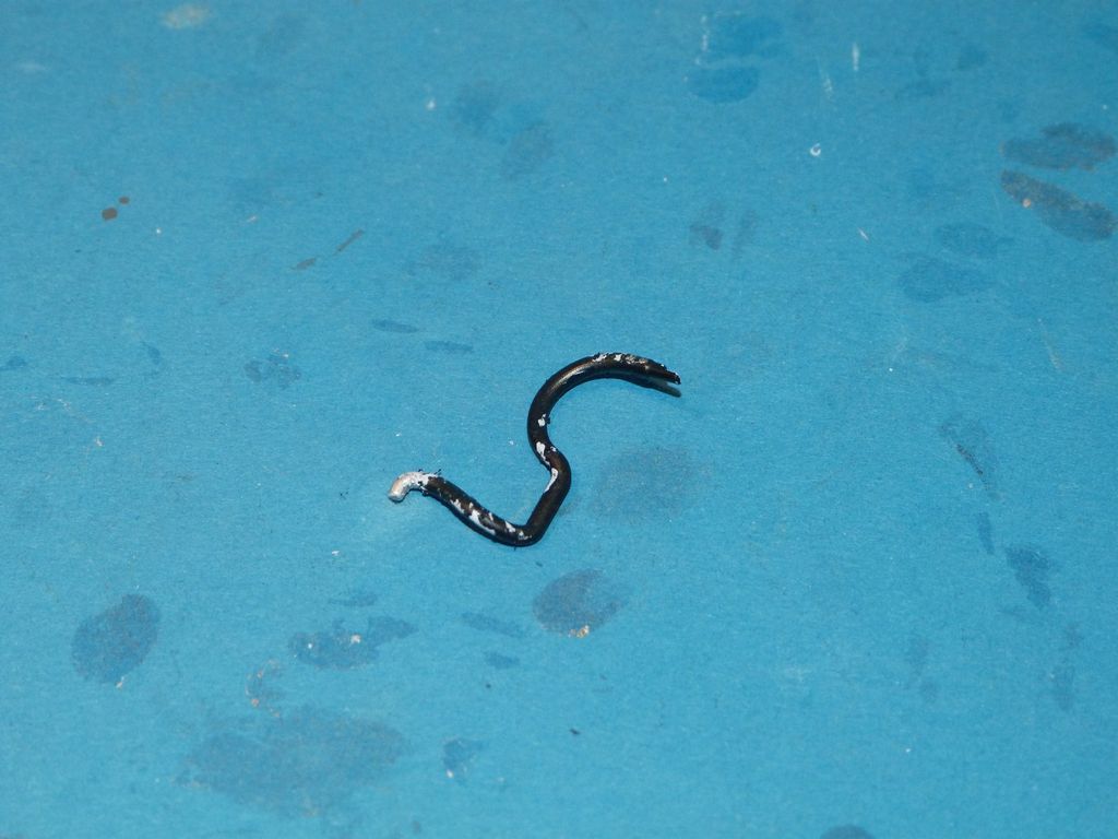

Det här jäkla oljeröret skall dras från trippel rören, under främre vingbalk och sen träffa undersida motor.
Från pil till pil alltså
Det gick sådär bra
Hur jag än vrider och vänder, bänder och trycker så går det inte på plats.
Efter ett tag så ser den inte alls vacker ut
Äh, den får stanna hemma, tiden är för kort för att knyppla rör...
Dessutom kommer det vara på andra sidan landställsschaktet och lite plåtar till skall på plats, så det syns nog inte när det är klart.

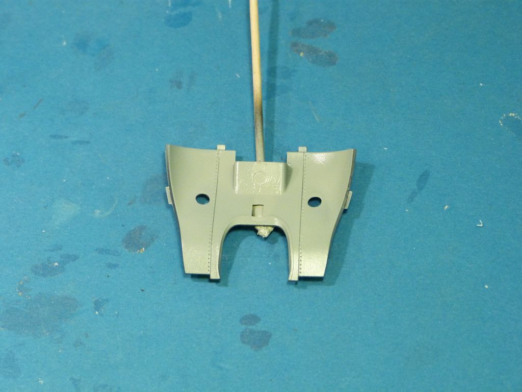

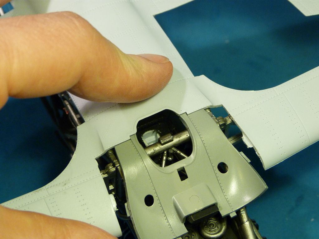

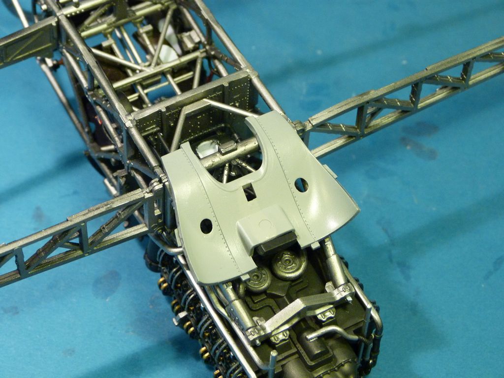

Jag gör nåt roligare, som att måla första skrovdetaljen Medium Sea Gray!
Den skall fästas mot de röda ringarna i bilden lite längre upp, och här är det extremt viktigt att få den exakt.
Varför?
Jo det har nå att göra med detta:
Huvudvingen skall ju in här!
