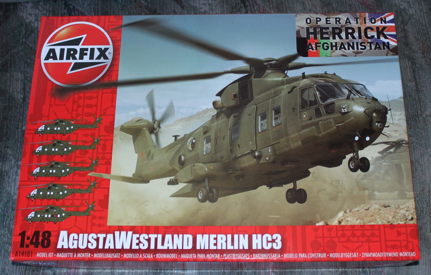

Lagom till Model Scale World i Telford 2011 avslöjade Airfix att de tänkte ge ut en MERLIN i 1/48!
Jag såg testskottet på Telford när jag var där samma år och den såg supermaffig ut!
Det blev en lång väntan tills den äntligen kom ut, och jag köpte den direkt från Airfix så snart det bara var möjligt!
Visserligen en militär version, men det skulle väl gå att konvertera den, kunde ju inte vara SÅ mycket som skilde?

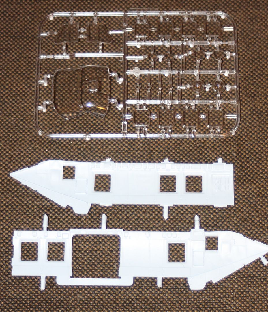

Eftersom konverteringen innebär lite sågande och moddande av kabinen då fönsterarrangemanget är annorlunda så skrev jag till Airfix, talade om vad jag planerade o bad att få köpa lite extra "reserv"-delar.
Delarna fick jag, men portot fick jag betala, helt OK då det ju är extra delar utöver byggsatsens.

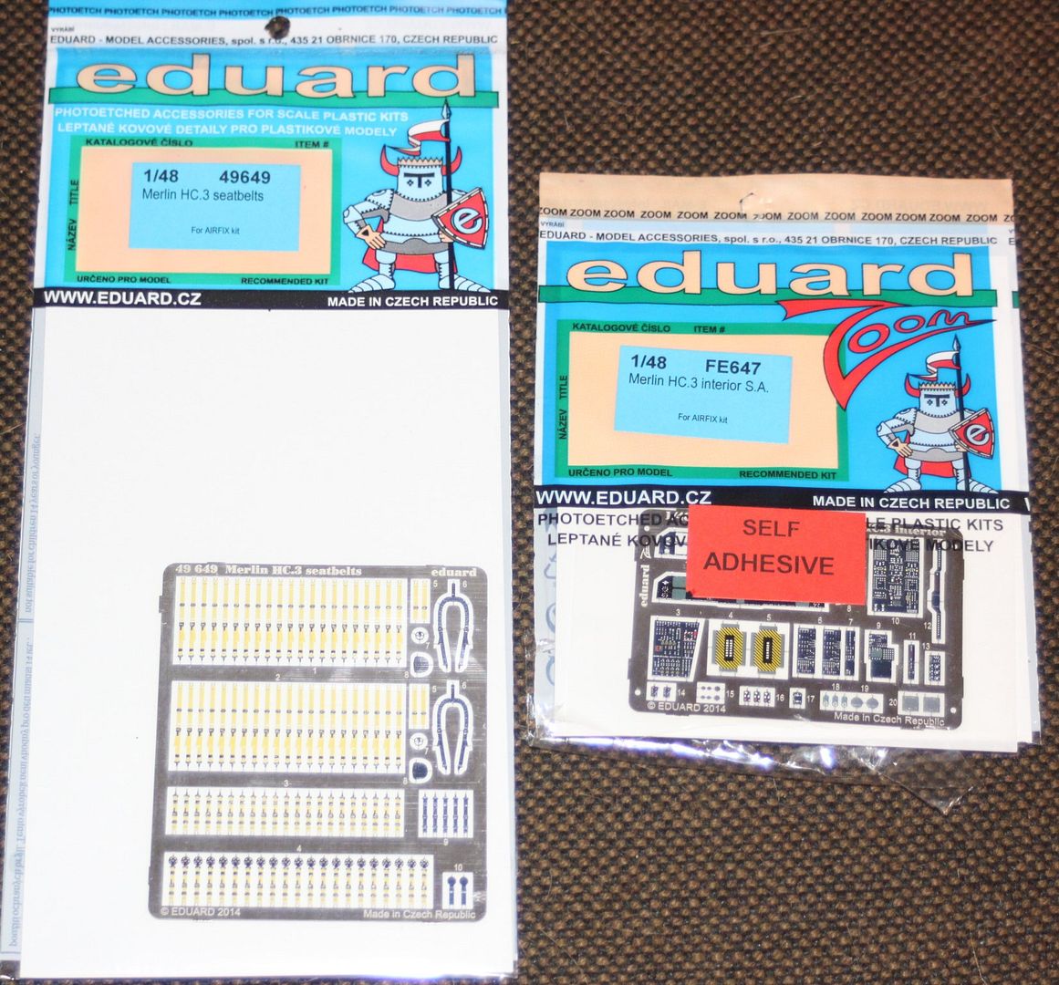

Några bälten från Eduard har jag också skaffat plus ett Zoomset för cockpiten.

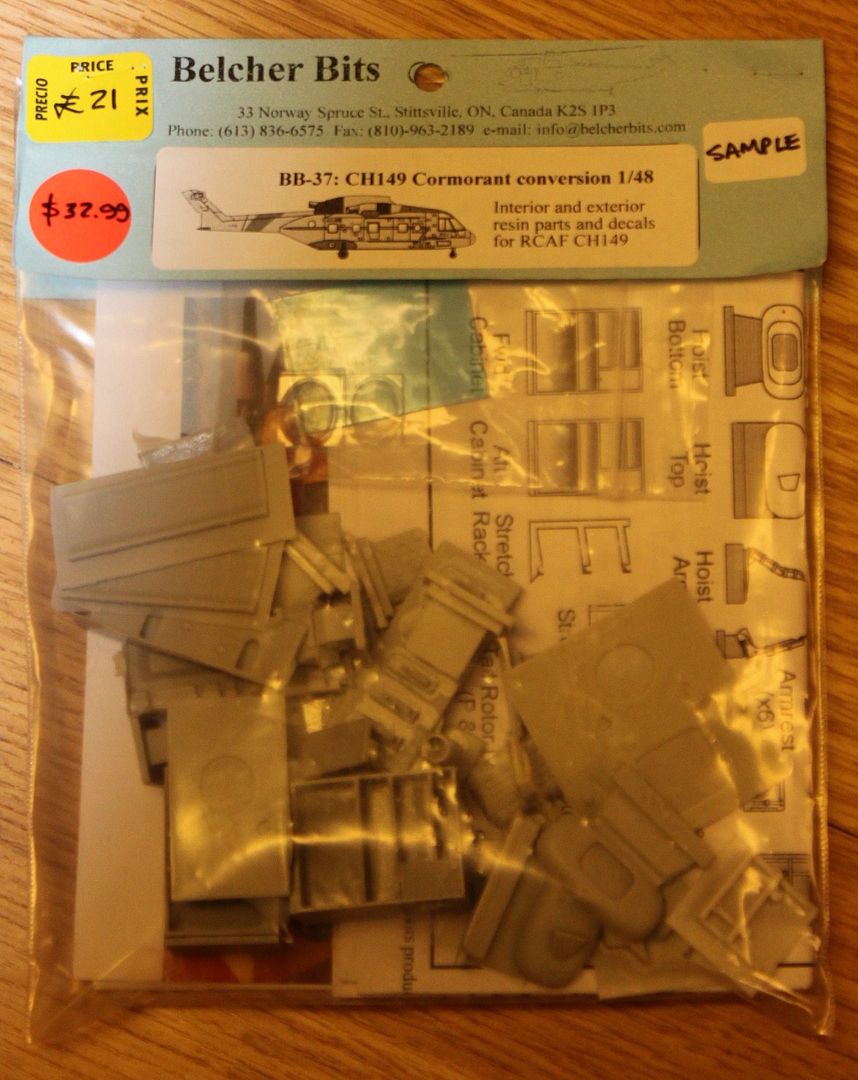

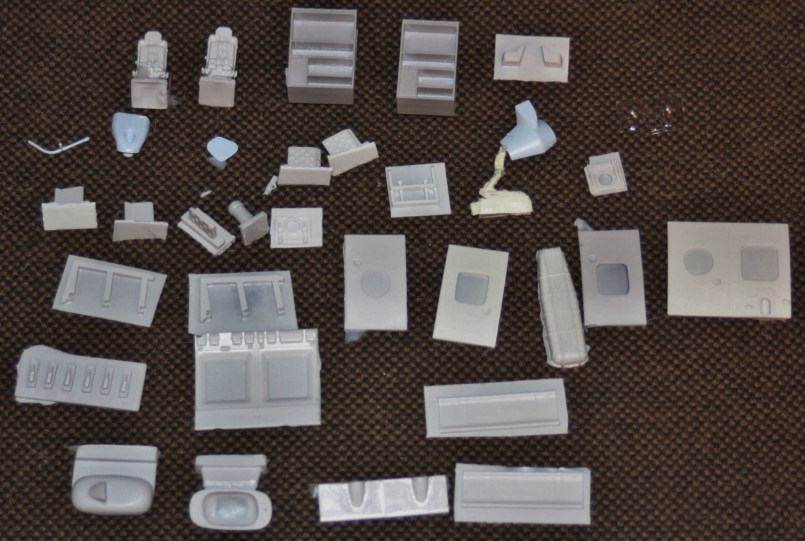

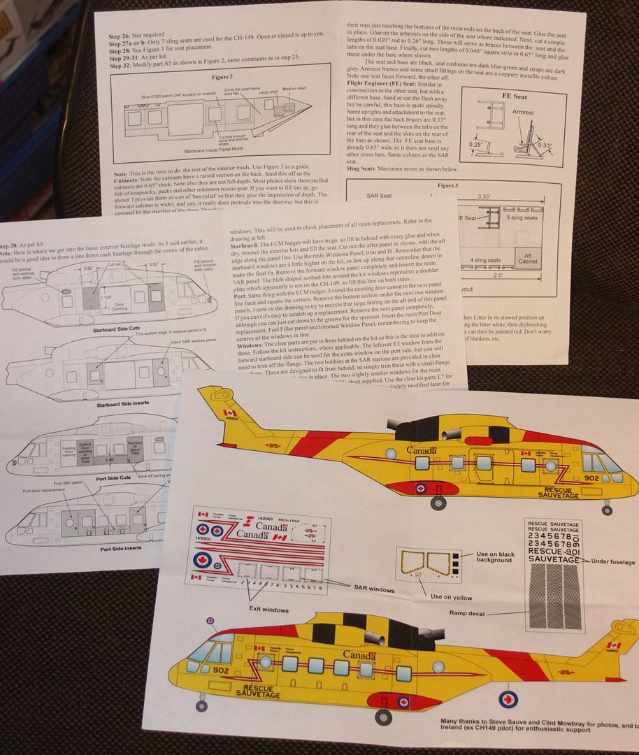

Här kan ni se alla resindelarna i den ganska omfattande satsen från Belcher-Bits.
Instruktionerna är suveräna, TRE A-4ark med text på bägge sidor(!), instruktionerna följer modellens ritning o talar om vad som skall göras, steg för steg.
TRE relativt små dekalark med alla märkningar o stenciler ingick också, vilket jag inte visste eller väntade mig, en riktig bonus!

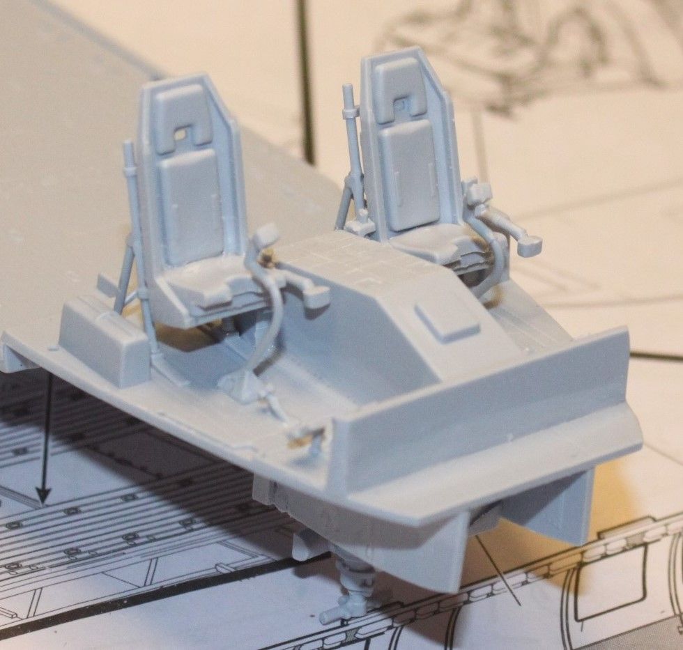

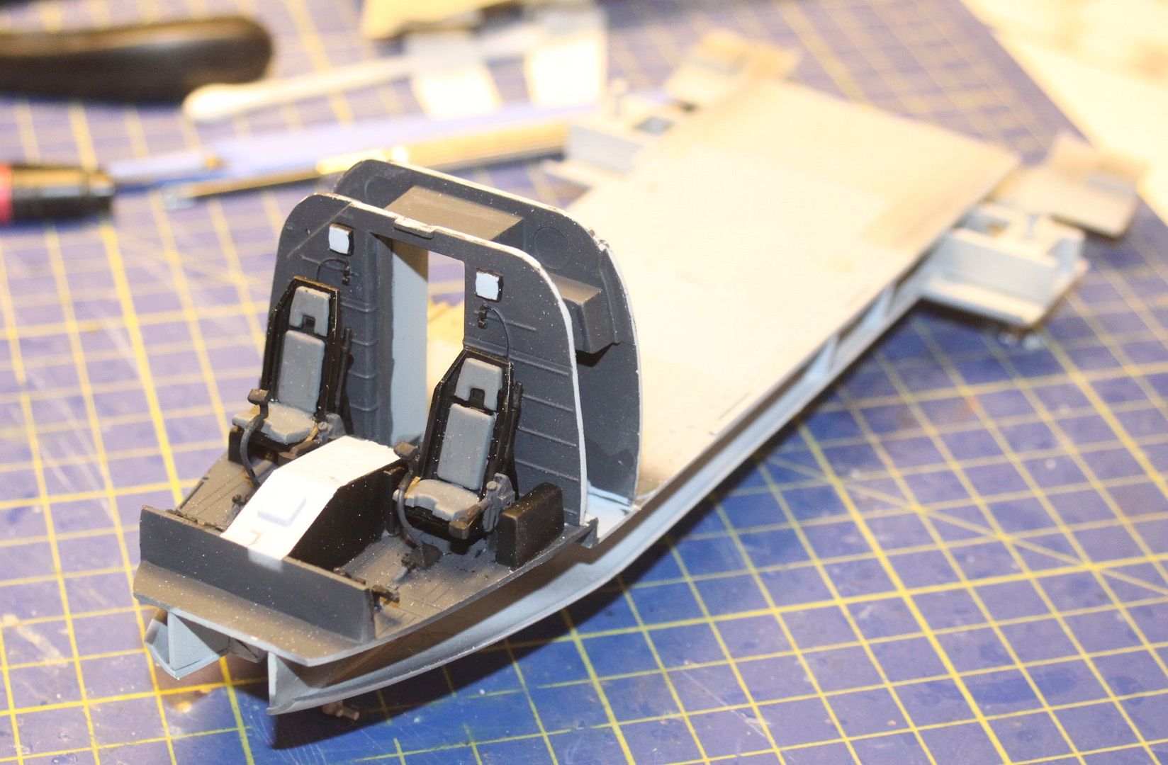

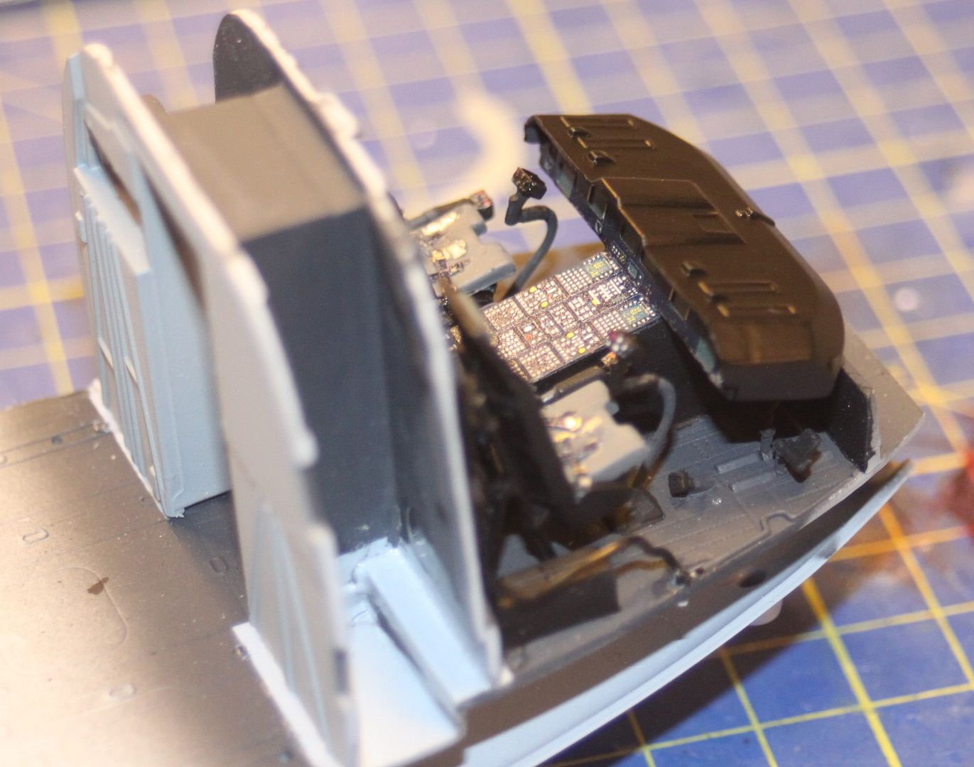

Bygget rullade igång på allvar i mellandagarna Julen 2014, allting flöt på och passformen är helt utsökt!
Cockpit är i det närmaste klar.
Här har alla detaljer slipats bort då Eduards ets skall dit.
Instrumentpanelen råkade jag ta bort för mycket på, så den fick byggas upp på nytt.
Lite plast- ”klipp o klistra” med plasticard, dessutom passade jag på att sätta in lite förstärkningar också.

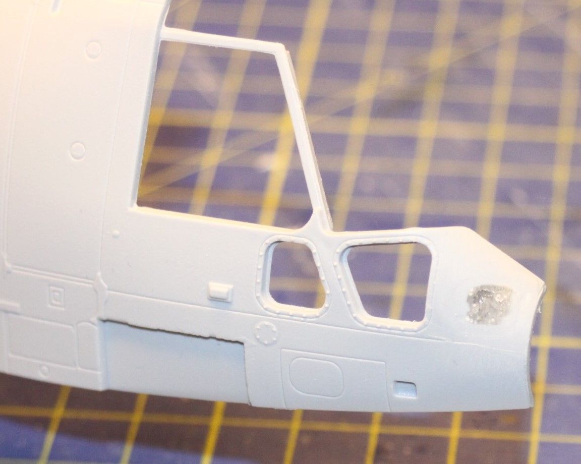

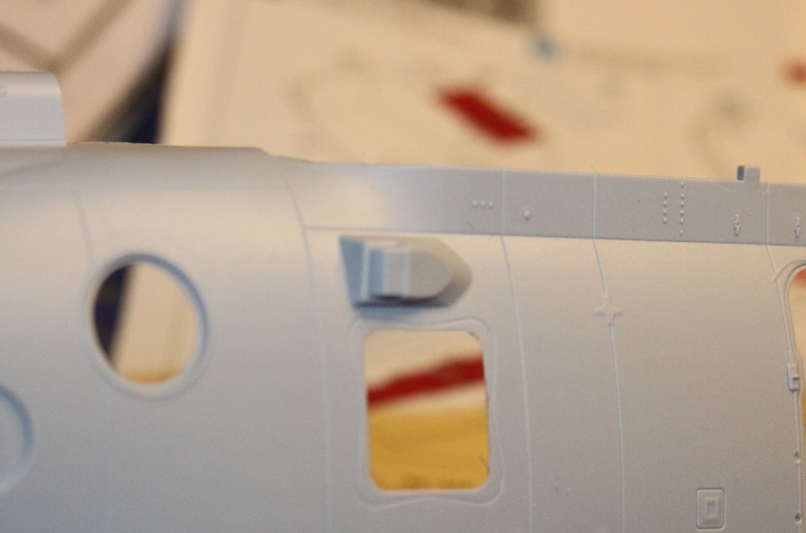

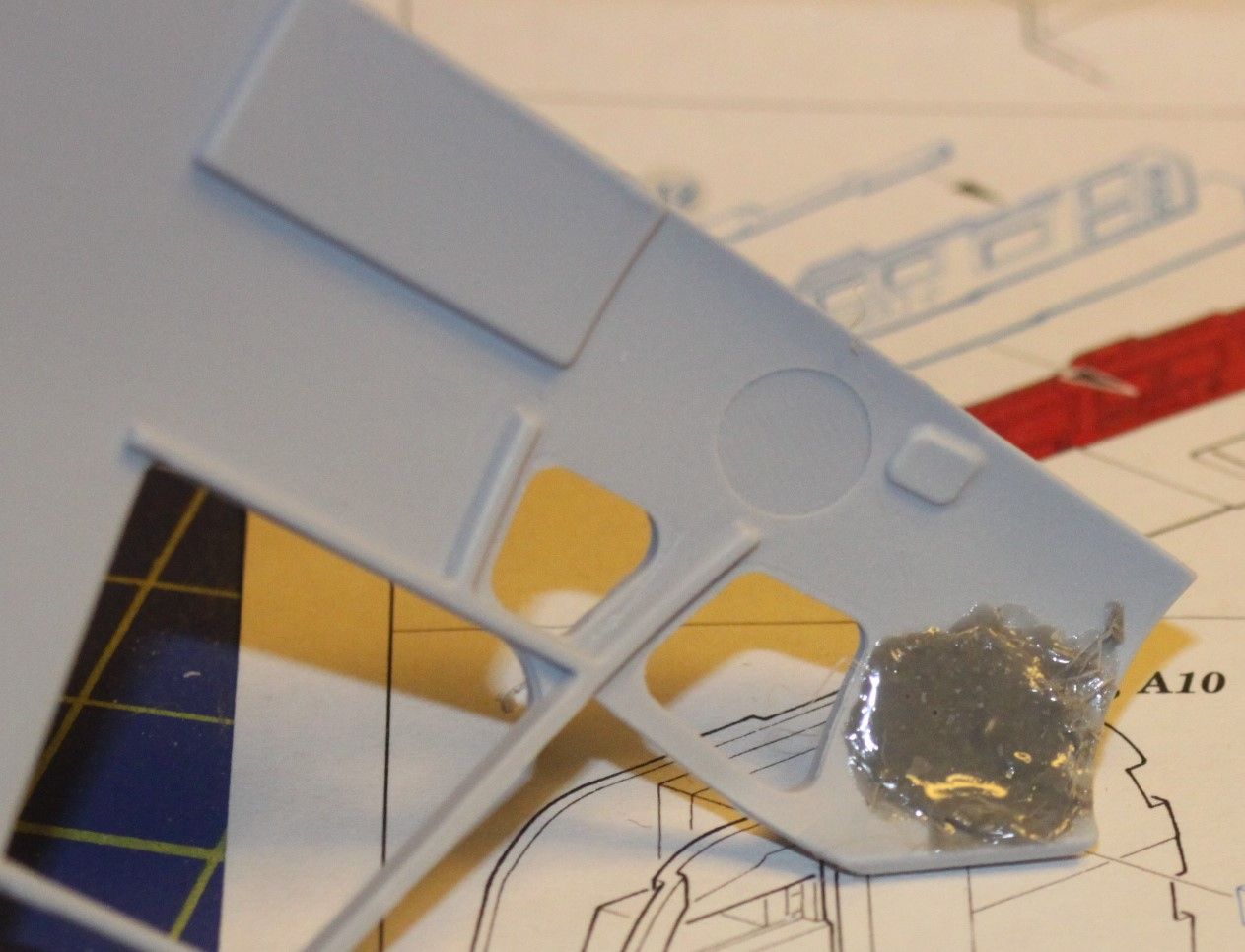

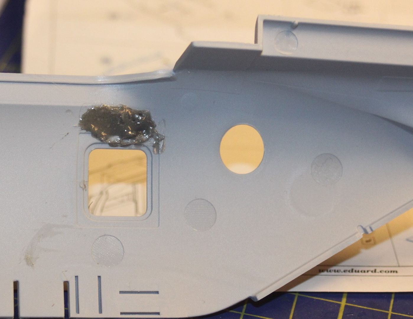

De här bulorna är fackel/remsfällare, och de måste bort då detta är en civil helikopter.
Jag löste upp lite grå gjutstam i etylacetat, tog en stund, men sen hade jag en seg ”goja” med kolakonsistens som jag fyllde bulorna med på insidan.

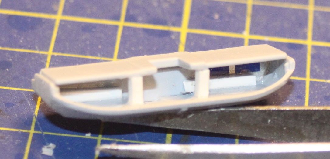

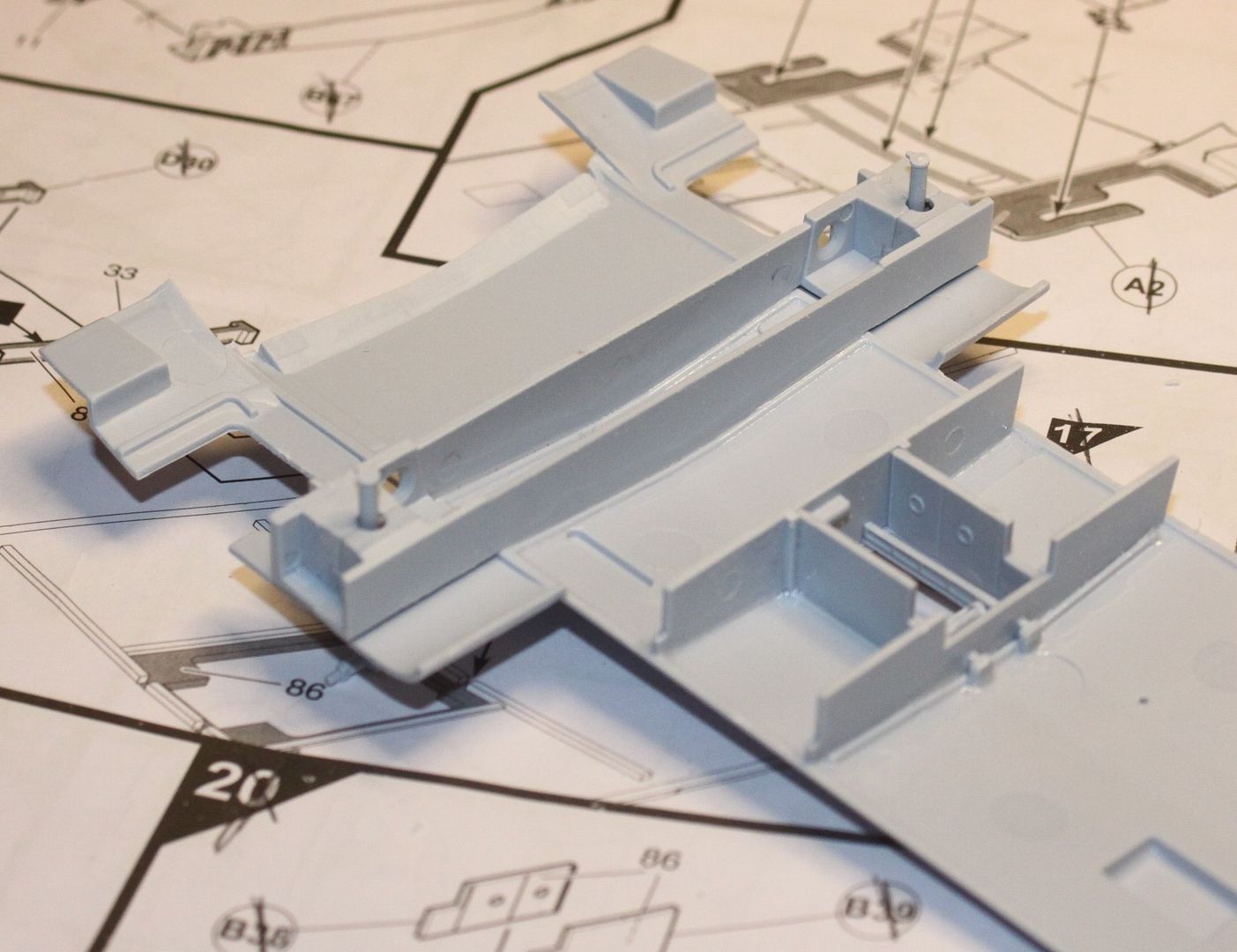

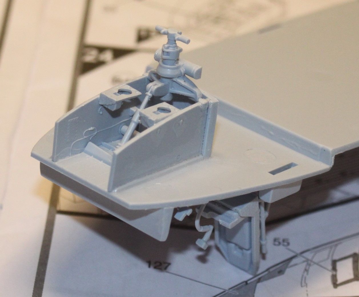

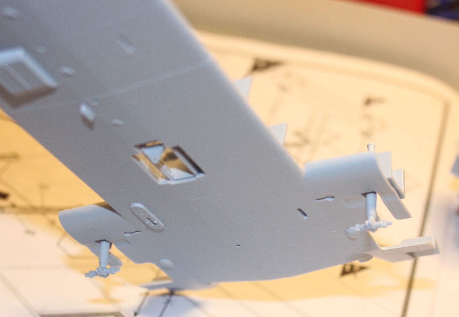

Hjulhusbaljan formar en stabil balk, likaså schaktet för vinchen.
Noshjulsschaktet har också byggts ihop.

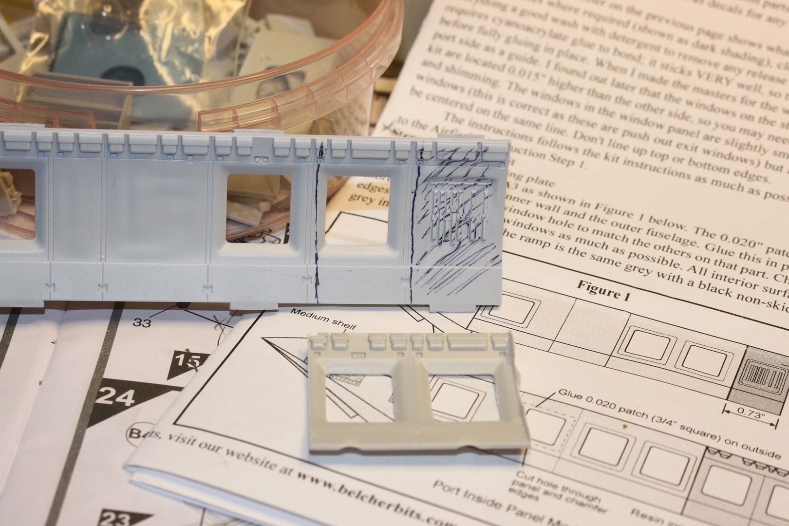

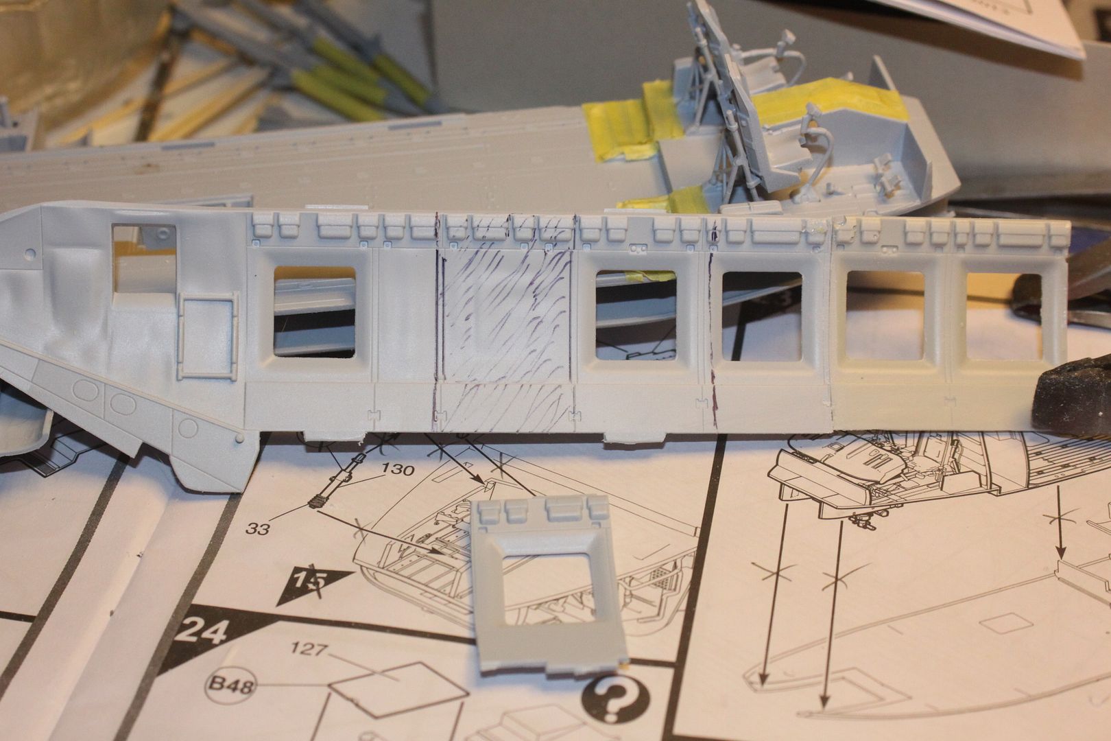

Så här långt har allt gått som på räls med perfekt passform, nu börjar konverteringen av kabinen!

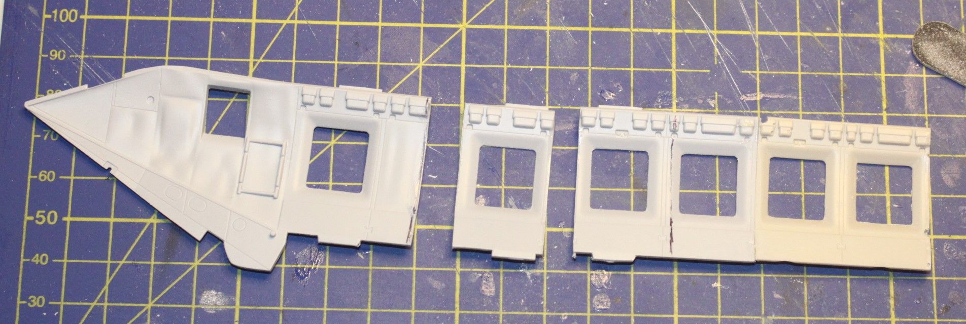

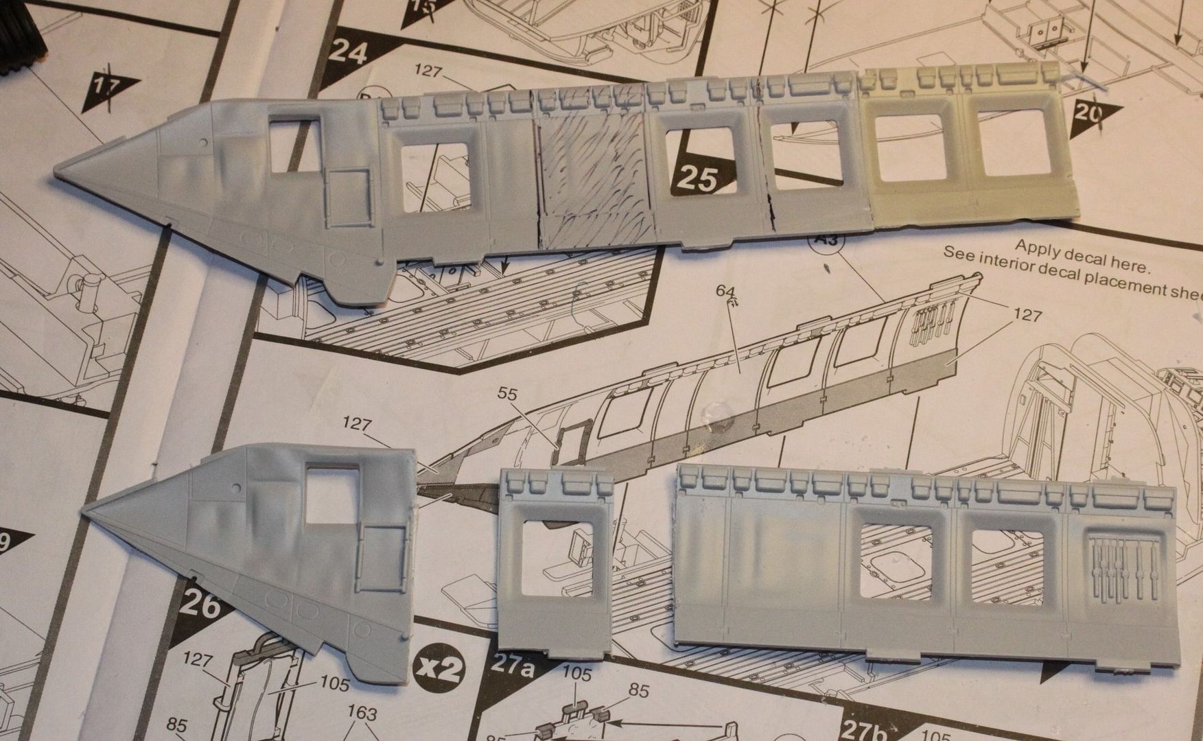

Var nära att ta bort för mycket, men det är bara det streckmarkerade som skall bort.
Sektionen avsågad….
…och den nya kabinsektionen limmad, samt nästa sektion som skall bytas ut mot med en med fönster.
Här kommer delarna jag skickade efter från Airfix in i bilden, det är den jag skall ”skarva in” i det markerade området.
Avsevärt mycket lättare än att ta upp ett fönster själv.
Cockpit har målats med Revell Antrazit, en mycket mörkt grå.
Egentligen skall hela cockpit vara svart, men då syns inte mycket detaljer!

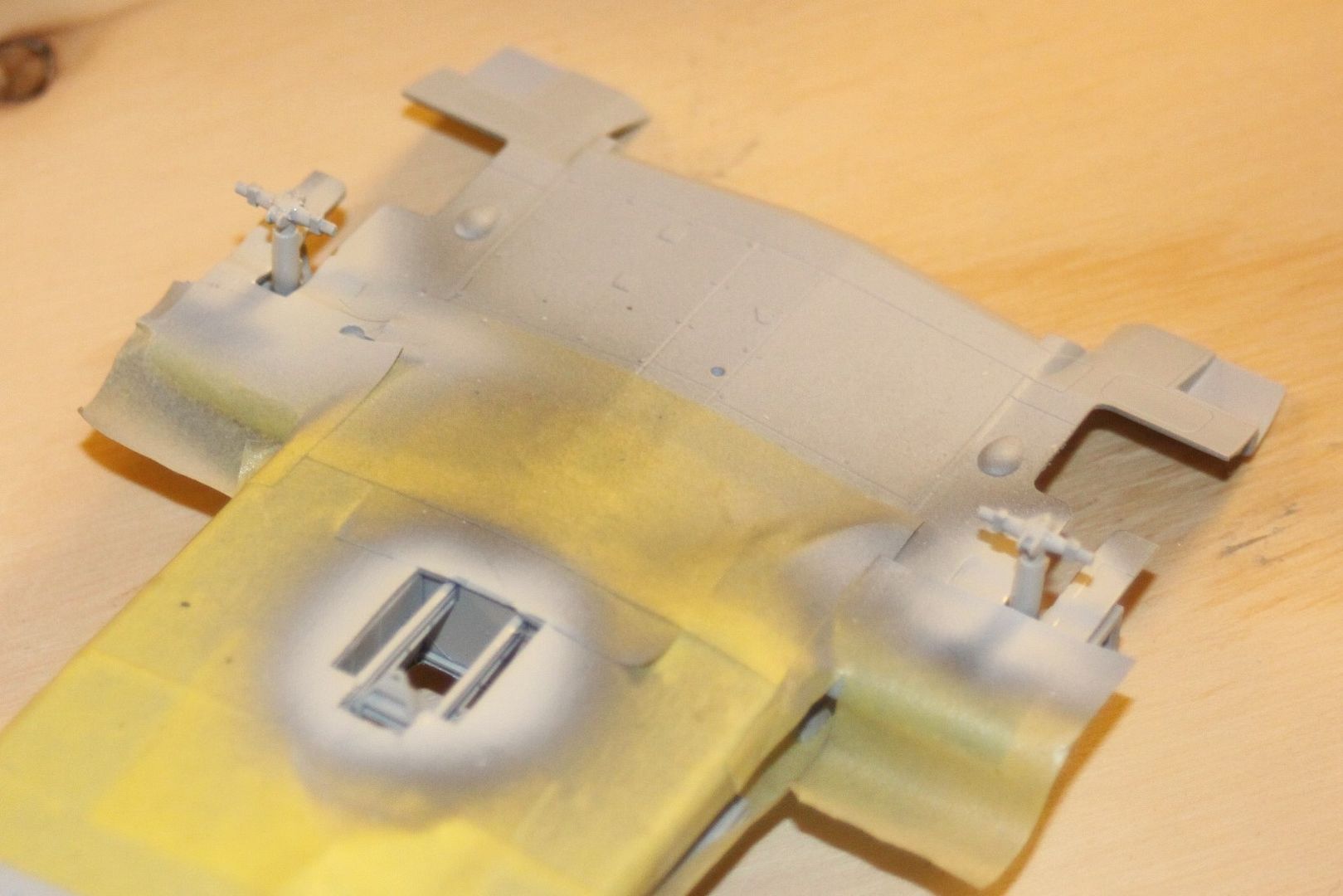

Hjulhusen, landställ och vinchschaktet grundade jag med Revell Antrazit, sedan Humbrol 196 Light Aircraft Grey.

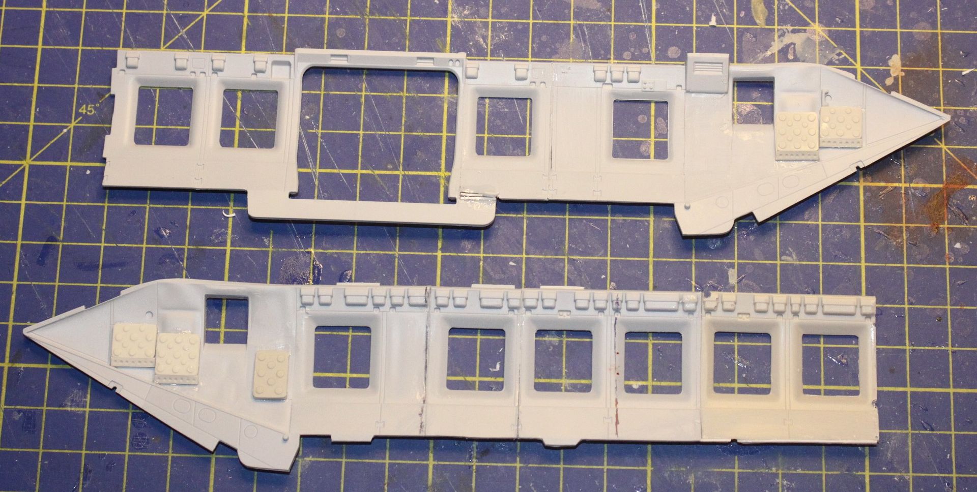

Inlägg av Stefan E i tor jan 29 2015, 19:46

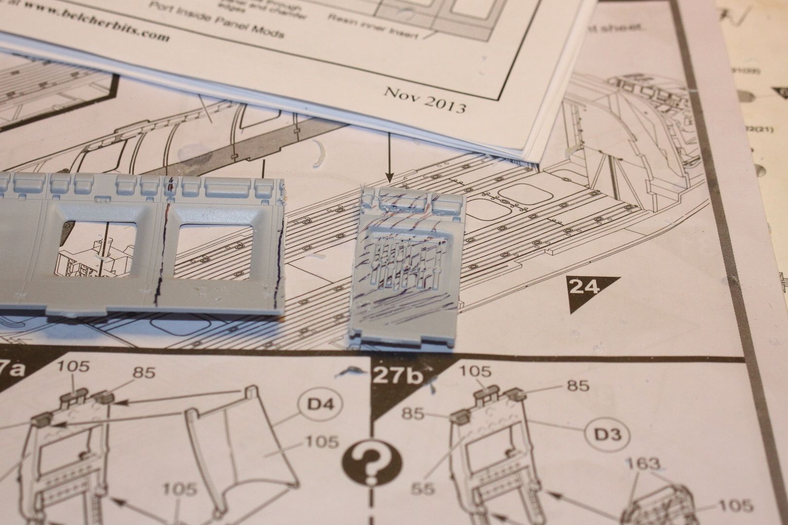

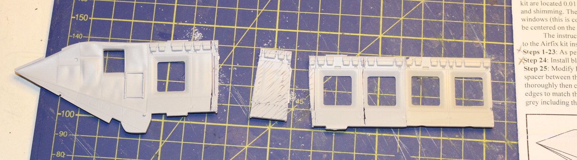

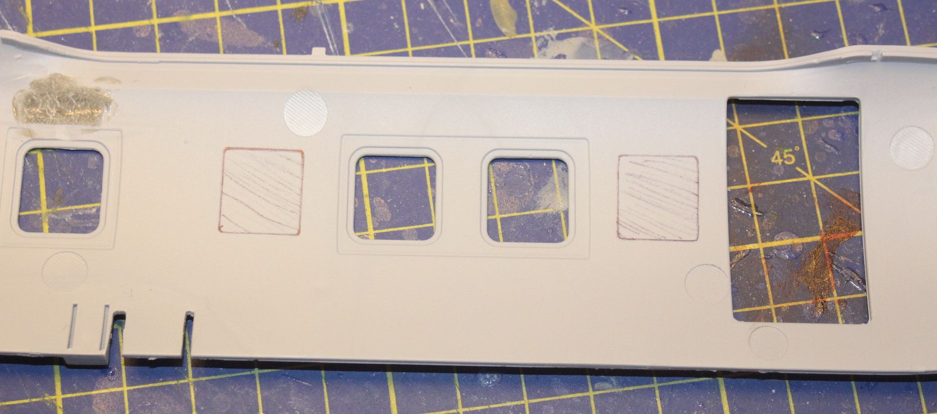

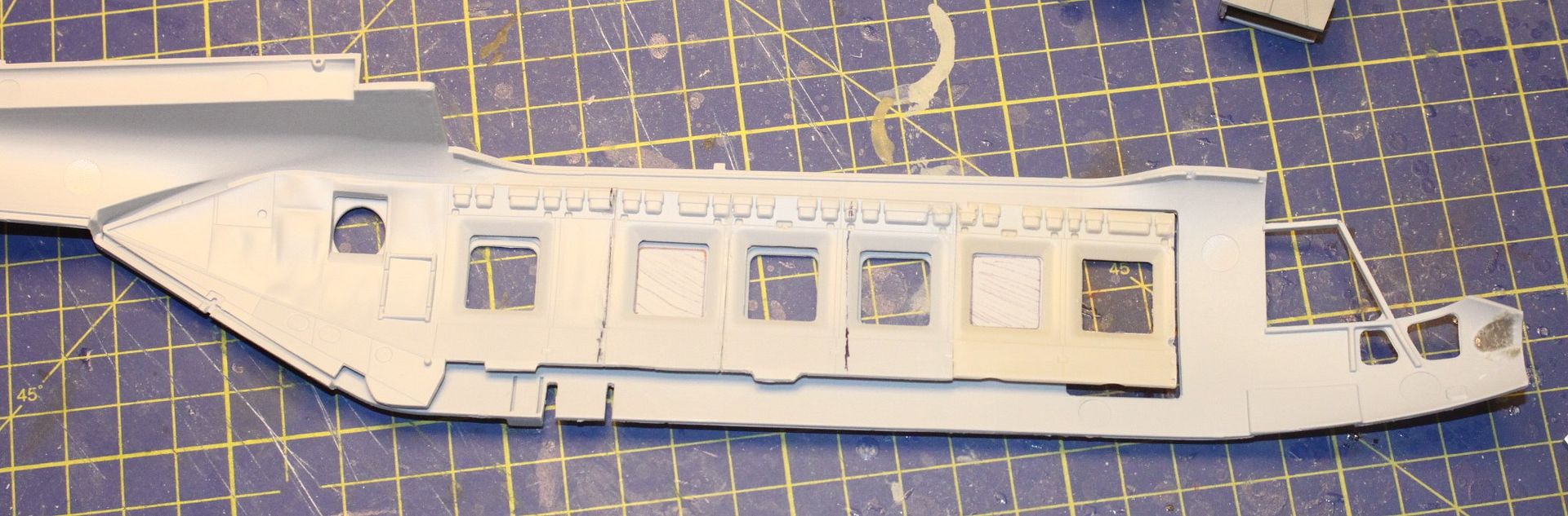

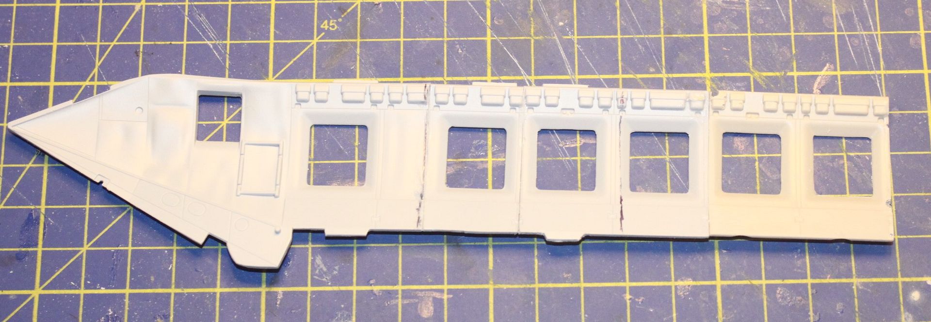

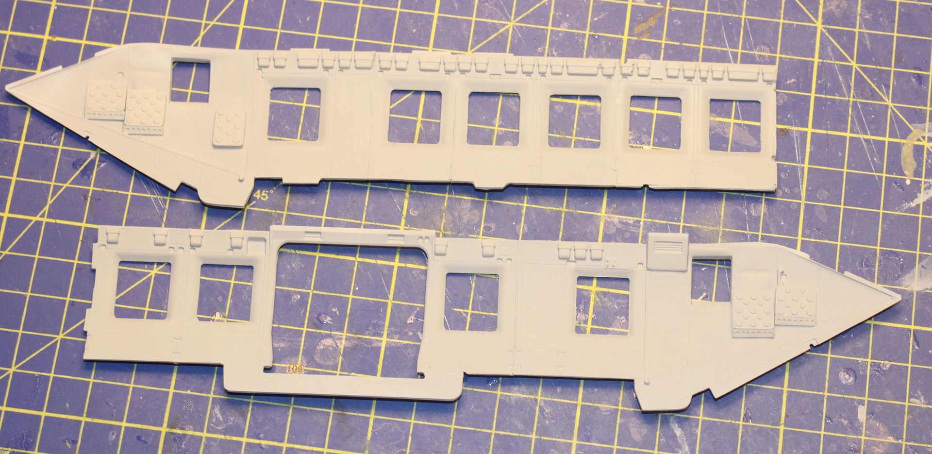

Vi fortsätter att ”klippa o klistra” med kabinfönstren!
Rätt panel utan fönster ursågat, här skall ett nytt fönster in.
Alla skarvar tilljämnade, gäller att få alla skarvar så perfekta det bara är möjligt!
Tidsödande och pilligt, men det lönar sig!
Nu sitter hela kabinväggen ihop och alla skarvar slipade.
Vänster sida klar….

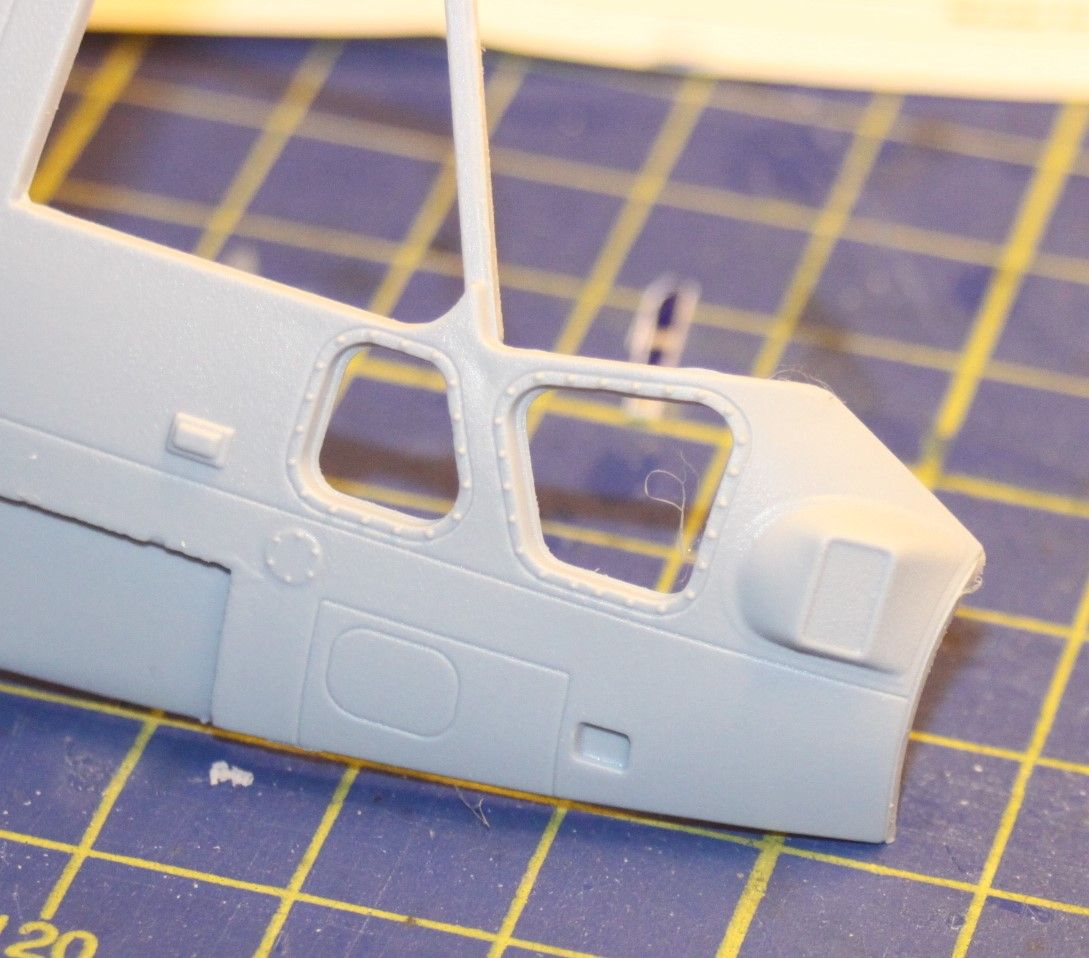

En provpassning mot skrovet och markeringar var fönster skall tas upp.
Remsfällarna fyllda, borttagna, spacklade och slipade.
Båda inre kabinsidorna färdiga och detaljering har börjats.
Kommer mera snart….

Hemslöjd....brutala ingrepp, men det ser ju förträffligt ut det där.....samt kul med civilt... cheers

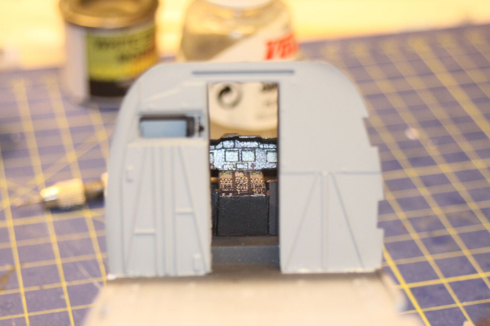

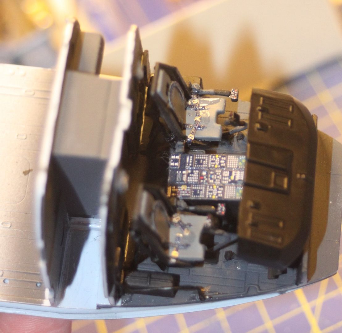

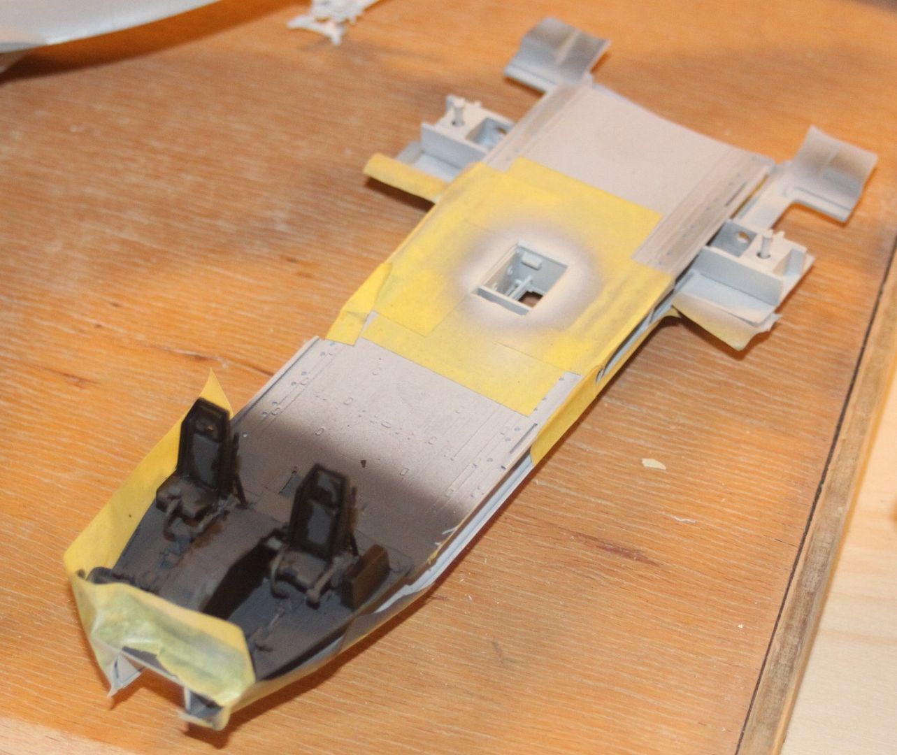

Arbetet med cockpiten har kommit igång.
Inte så mycket att se i kabinen…..   ännu…..
Sidopanelerna grundade med grått för att kontrollera alla skarvar etc, ser faktiskt riktigt bra ut.

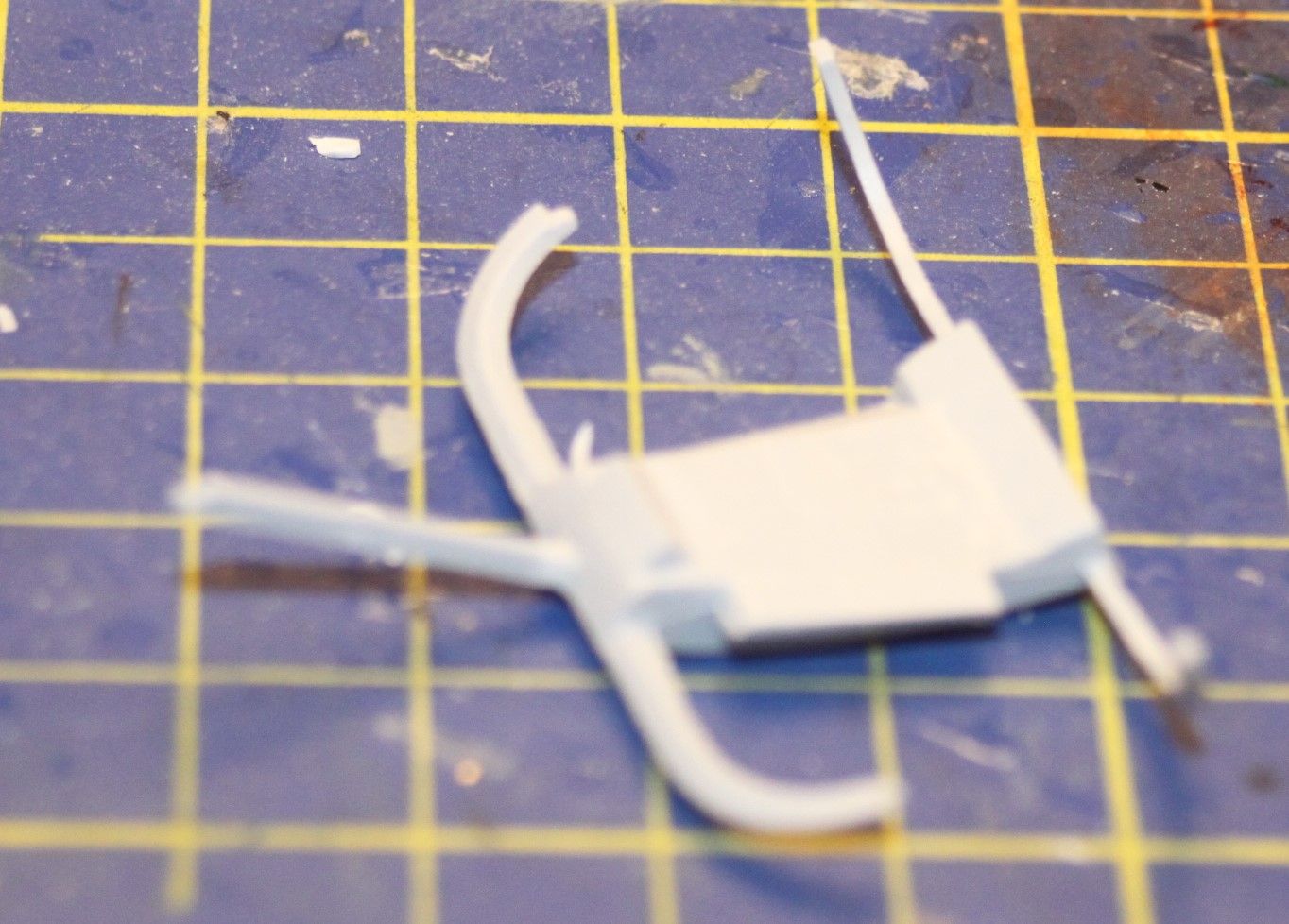

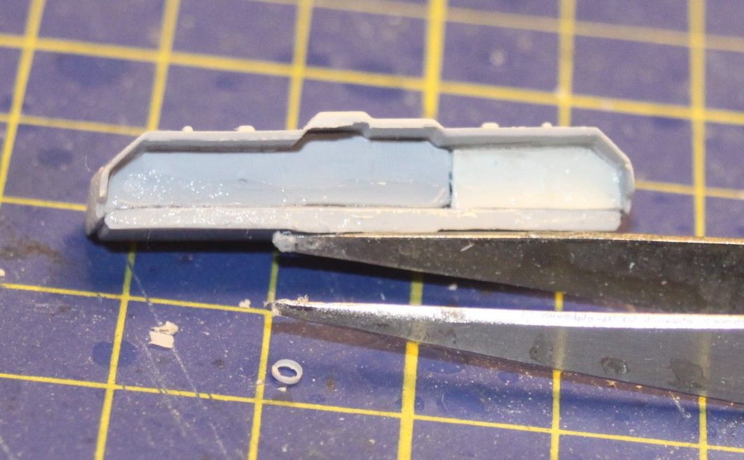

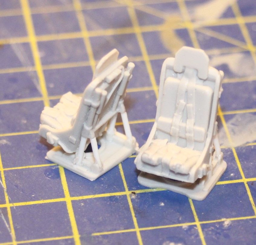

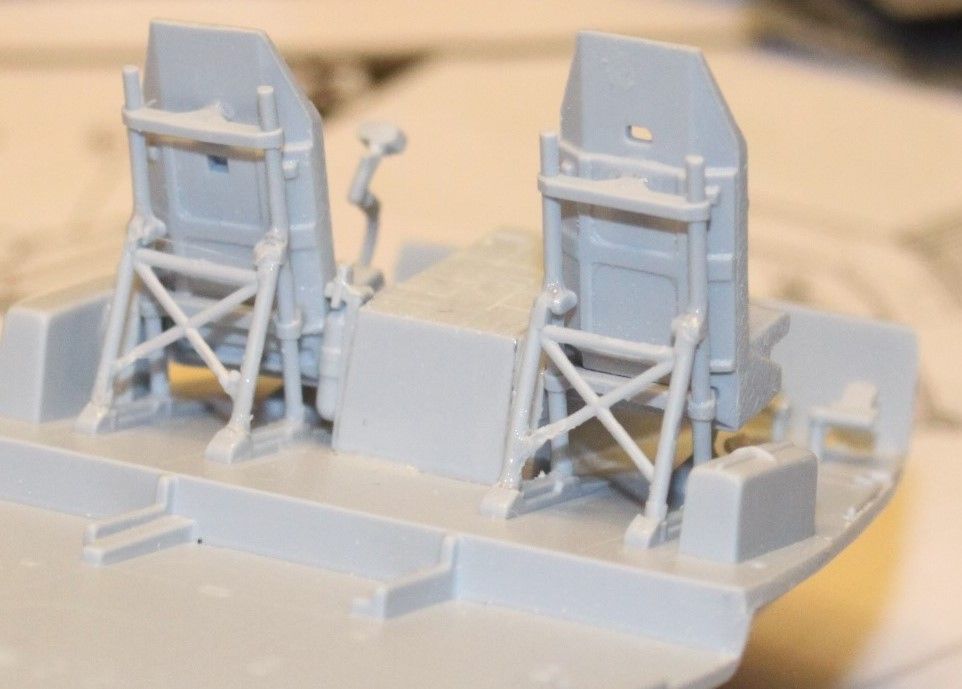

”SAR”-sätena färdig-byggda, i dessa sitter räddningspersonalen.

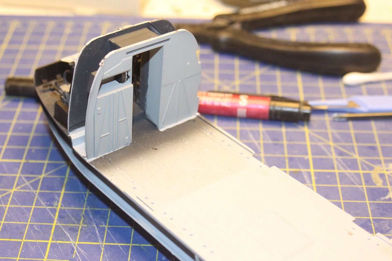

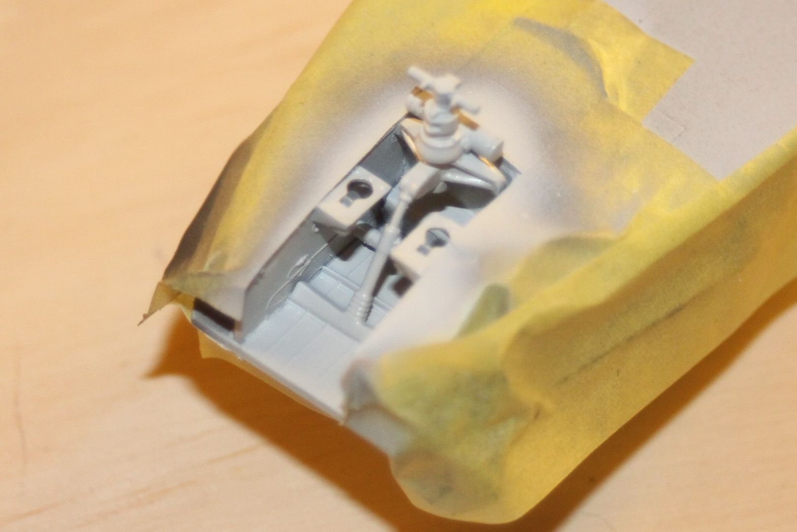

Cockpiten färdig!

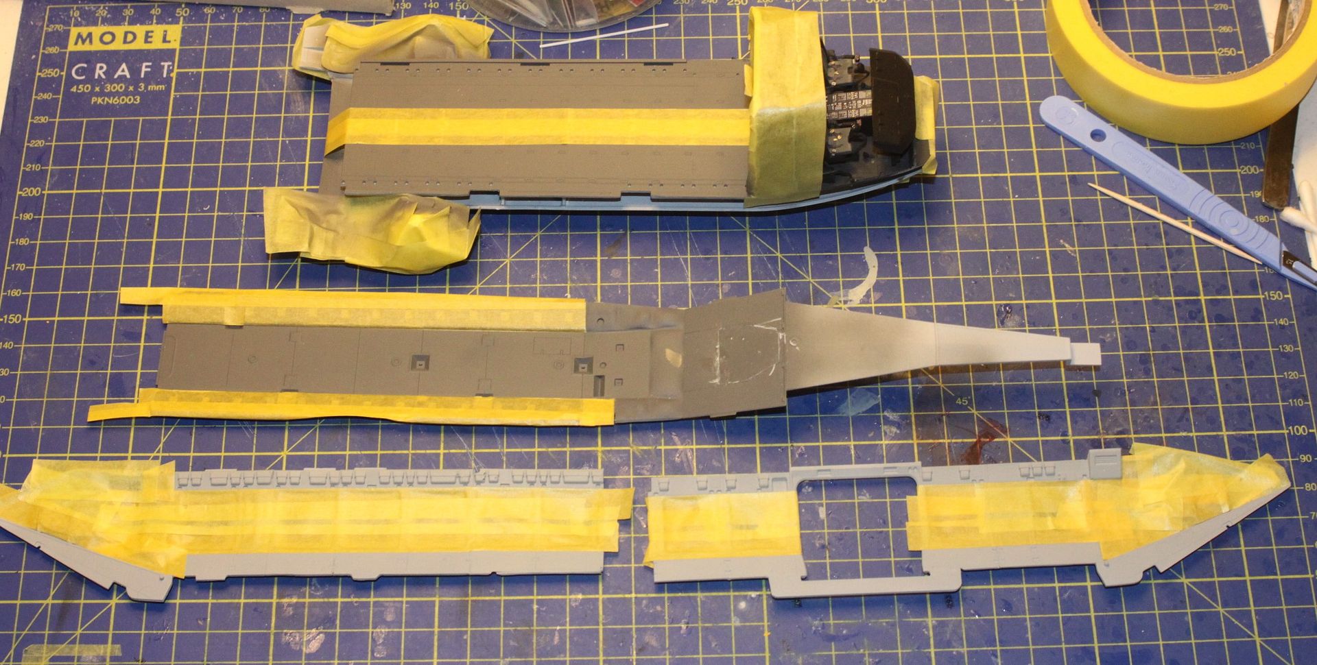

Kabinen har börjat få färg, samt maskering.
Inte vidare färgglatt, allt går i grått i den här kabinen, om än i ljusa nyanser!
